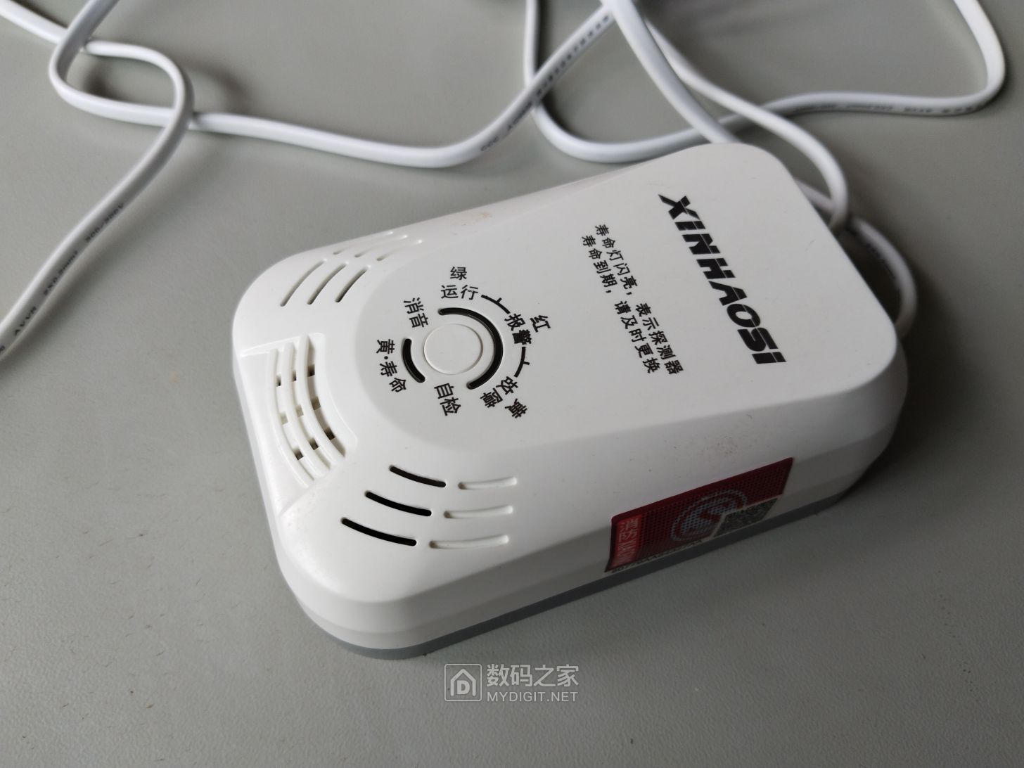

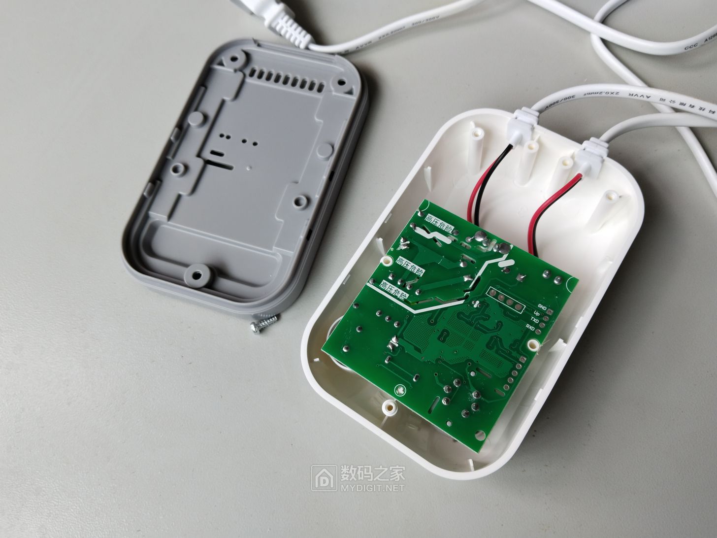

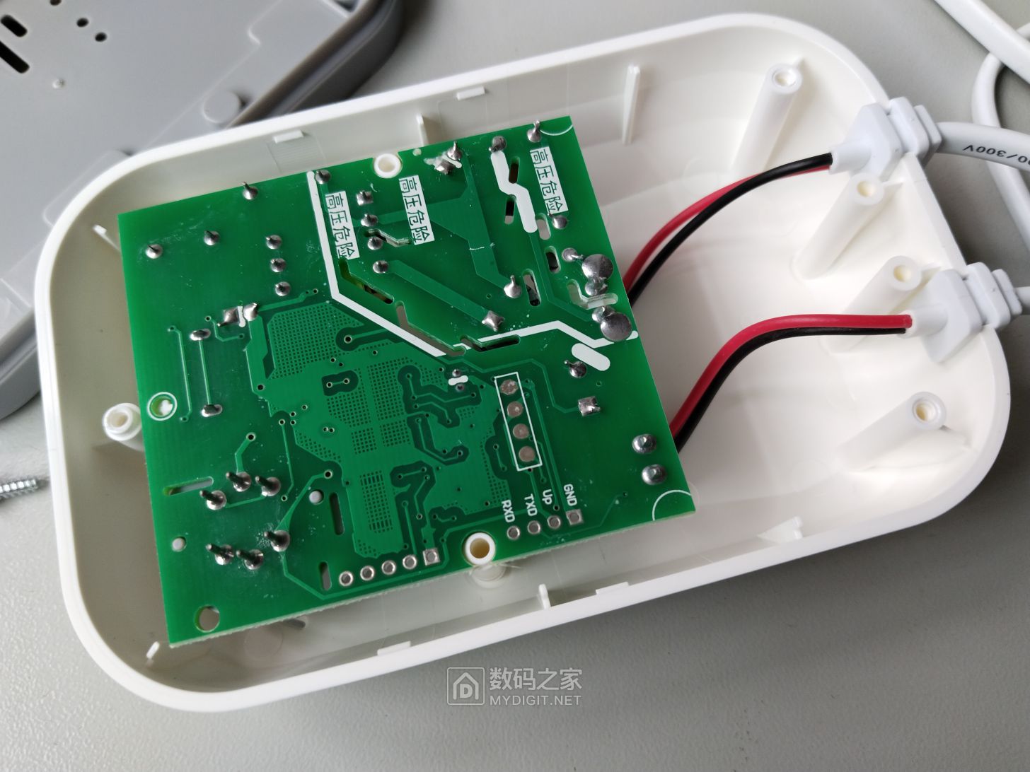

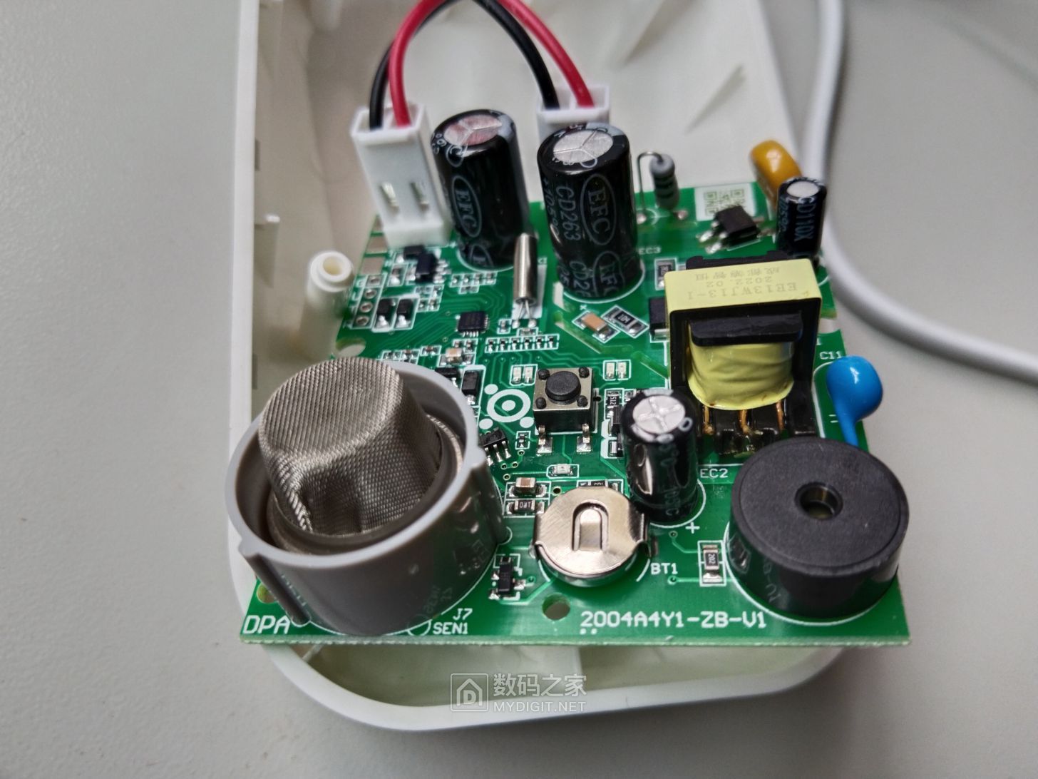

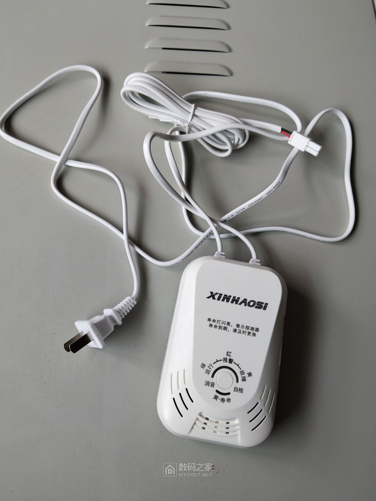

[工仪] 家用可燃气体探测器拆解
发表于 2023-5-25 12:51:26 | 显示全部楼层 |阅读模式

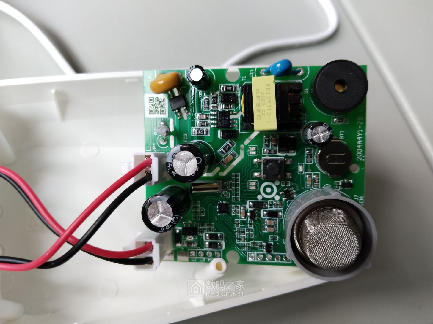

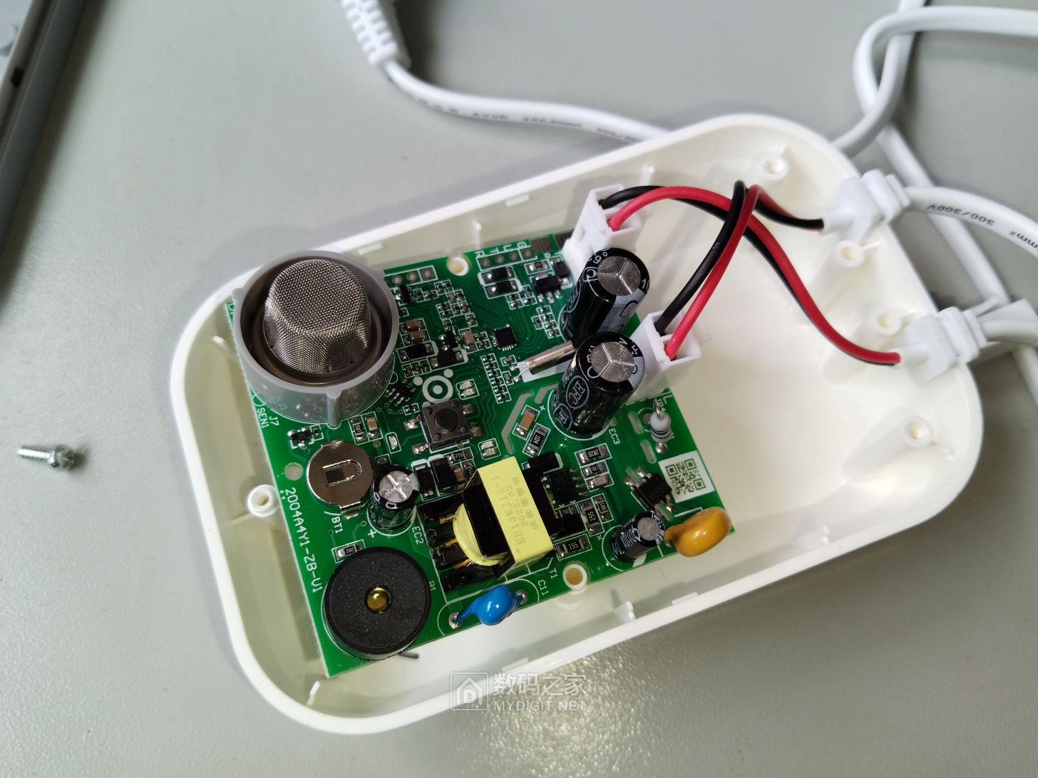

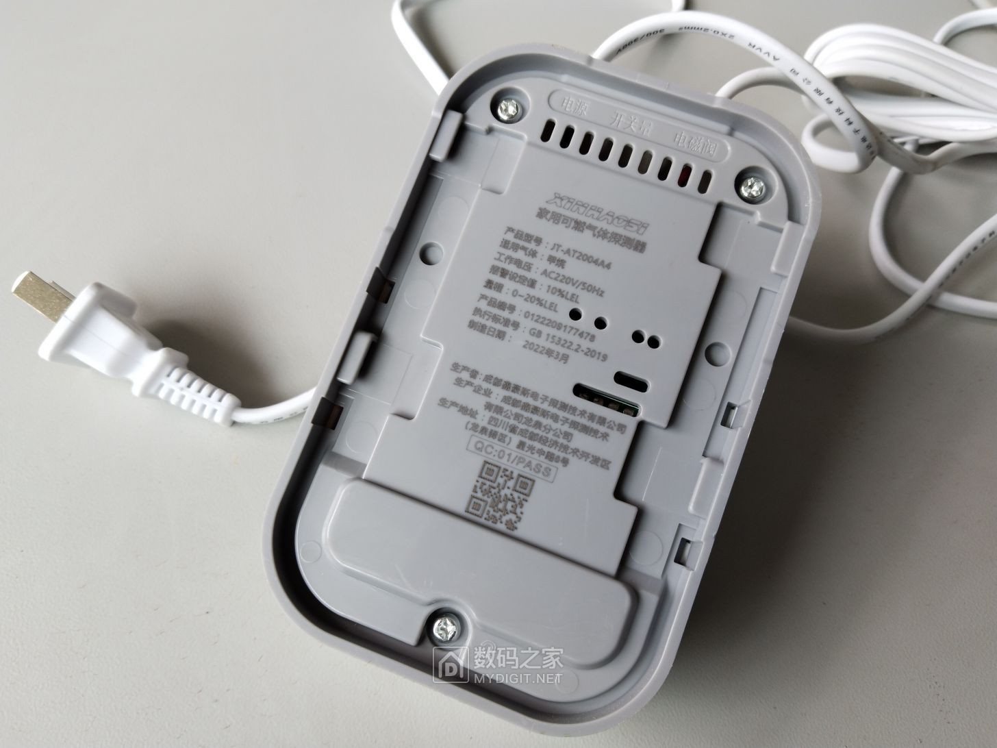

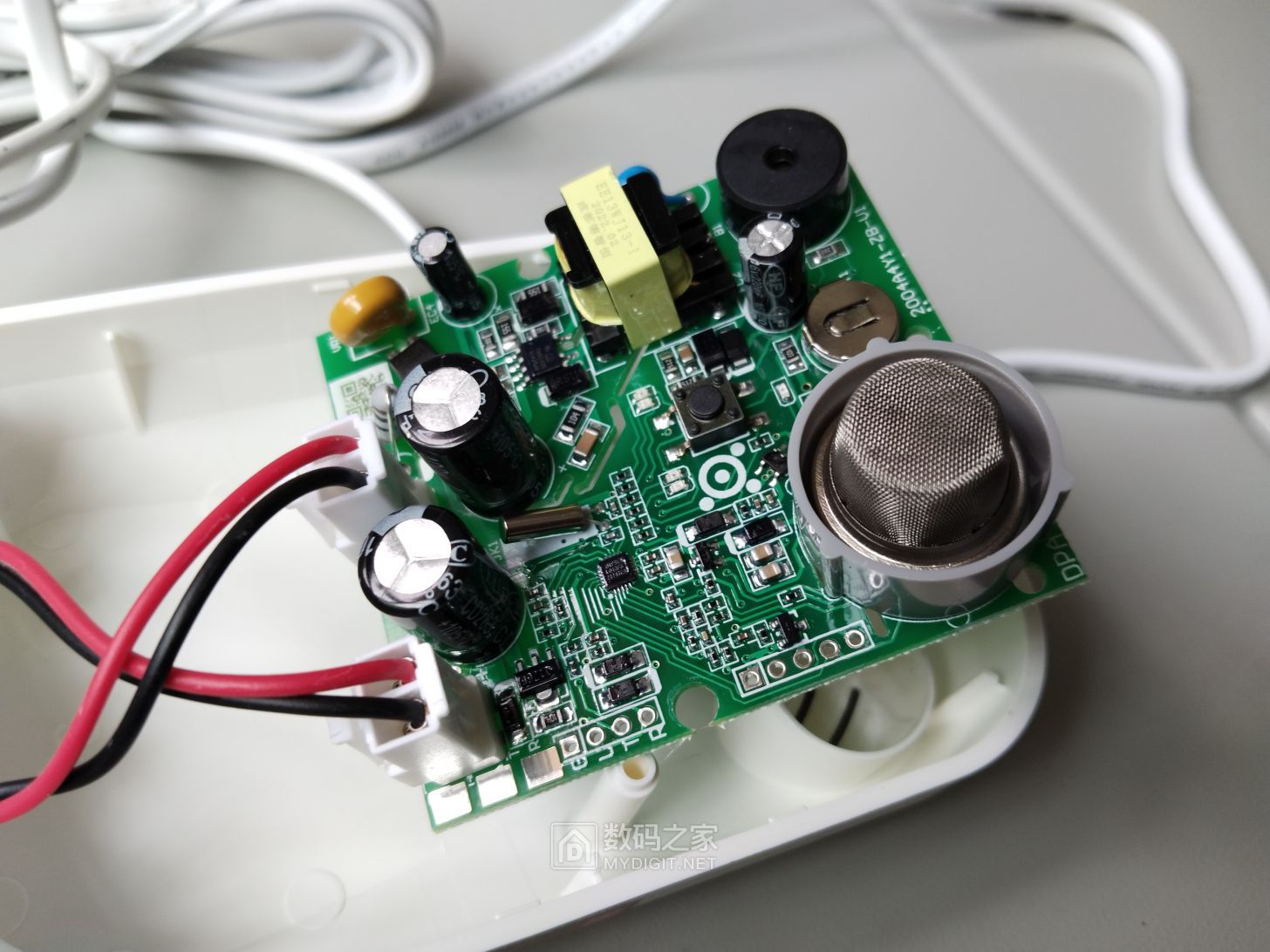

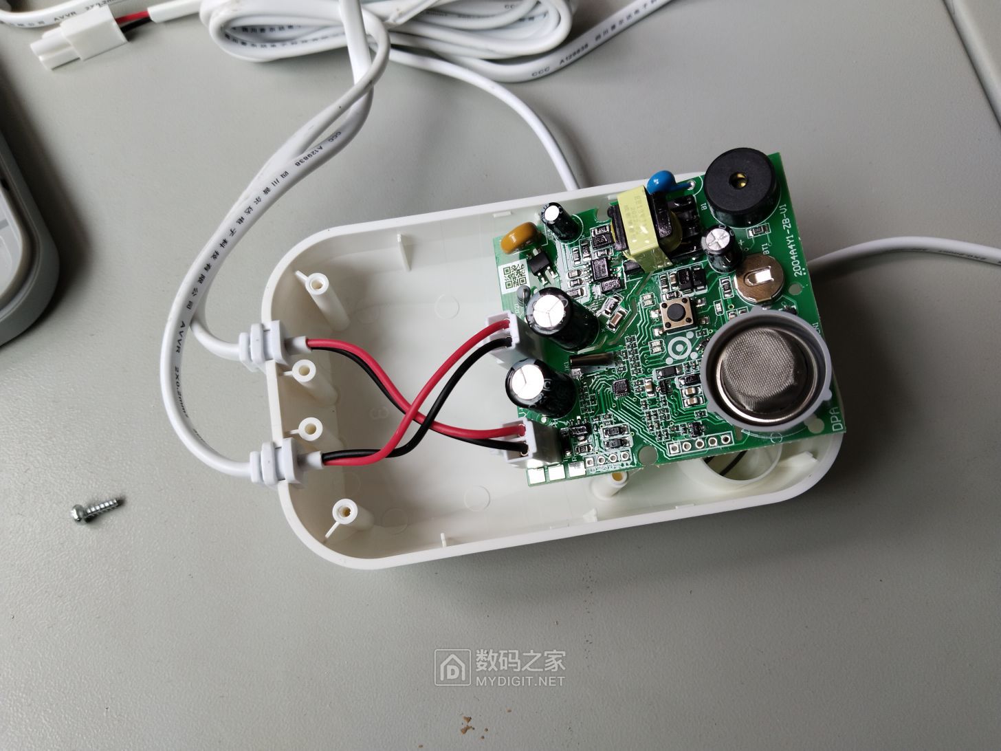

技术参数:
检测对象:甲烷
报 警 点:7%LEL
检测原理:半导体式
采样方式:自由扩散式
工作电压:AC220V/50HZ
功 率:≤3W
方 式:声光报警
尺 寸:79mm×118mm×46mm
相对湿度:15%~93%RH (非凝露)
环境气压:86kPa~106kPa
安装方式:壁挂式
温 度:0度至55度
相对湿度:10%—RH(非凝露)
输出方式:1组有源脉冲输出(电磁阀);
1组无源保持输出(针对有此功能的产品)
触点容量AC220V/0.或DC24V/1A
环境大气压:86kpa—106kpa
传感器使用寿命:5年(典型值)

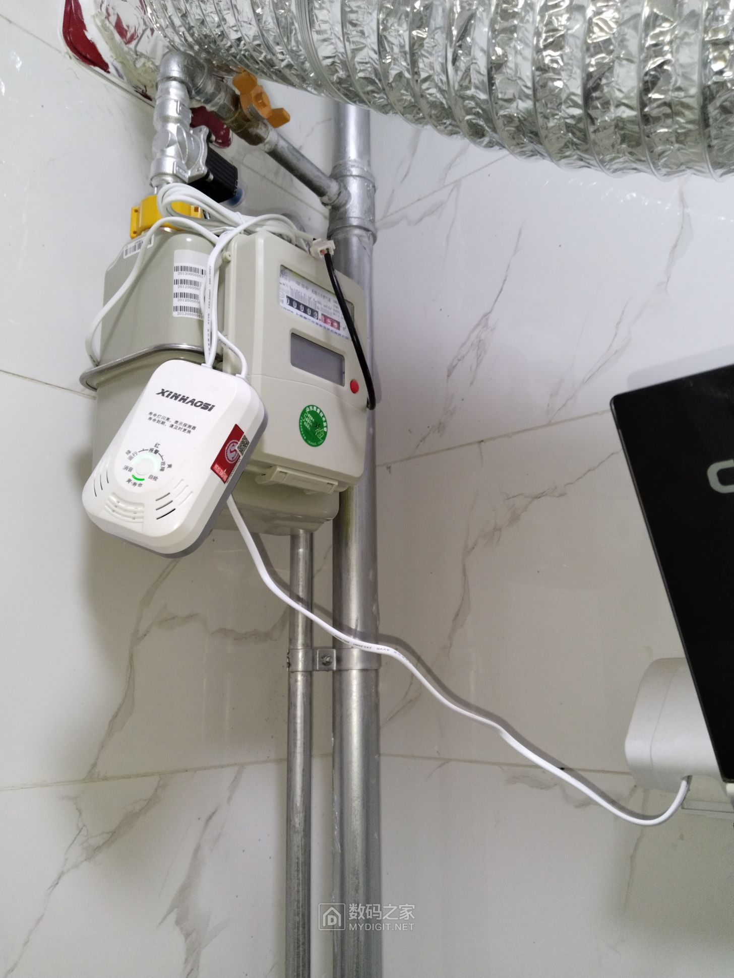

这做工算可以了,话说这管道用料和施工也很不错,我们这里都是很暗淡的镀锌管。

撸主这墙上咋没做吊柜???

里面有定时器的,到期就要更换了
发表于 2023-5-25 13:42:34 | 显示全部楼层
主要还是看传感器,价格相差很大

撸主这墙上咋没做吊柜???
暂时还没做

发表于 2023-5-25 17:05:12 | 显示全部楼层
做工还不 错,安全第一
发表于 2023-5-25 18:25:11 | 显示全部楼层
这燃气报警器做工不错年度长了不知好使不
发表于 2023-5-25 19:02:33 | 显示全部楼层
感觉和PM2.5检测器差不多,有个探头检测,总体做工还是很不错的
