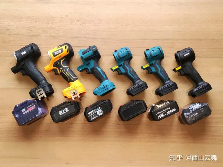

以前做过10年的基建工程,留下了一大堆工具,这些专业工具都是高强度使用设计的,家用就显得大材小用;而且功能单一,角磨机冲击钻砂轮机都是单一功能,一大堆非常占地方,但我喜欢DIY,没有工具又很不方便。前段时间逛购物平台,推流一种叫多用宝的电动工具,正是我想要的,于是研究了一段时间,发现最先商业化的是百得小恶魔系列可换头电动工具,已经上市多年,国内的厂商才刚刚跟进,还没形成优势品牌。于是把常见的都买回来对比一下。从左到右分别是:质造、匠之宝、吉达亿、无品牌、奥拓、科麦斯,还有一款德力西退货了没有拍照。

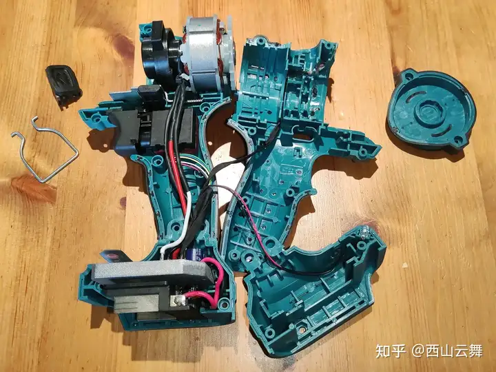

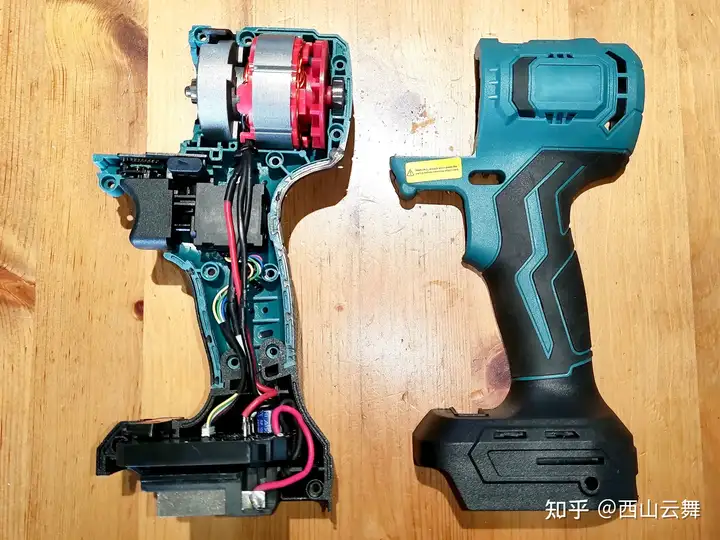

右边三个(无品牌、奥拓、科麦斯)拆开发现外壳模具内部元器件几乎一模一样,估计都是同一个生产商的,那就以无品牌为代表。拆开主机上的10来颗螺丝就能分开两边外壳。境内的所有连接线都是PVC的。
登录/注册后可看大图

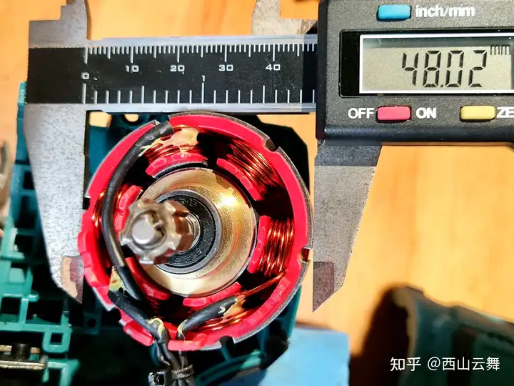

三相二极无刷直流电机,定子铁芯外径48毫米,定子绕组工艺稍显潦草。

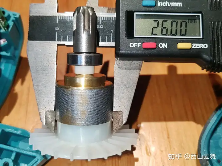

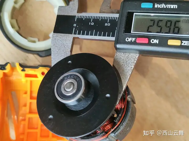

转子直径26毫米。

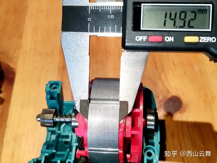

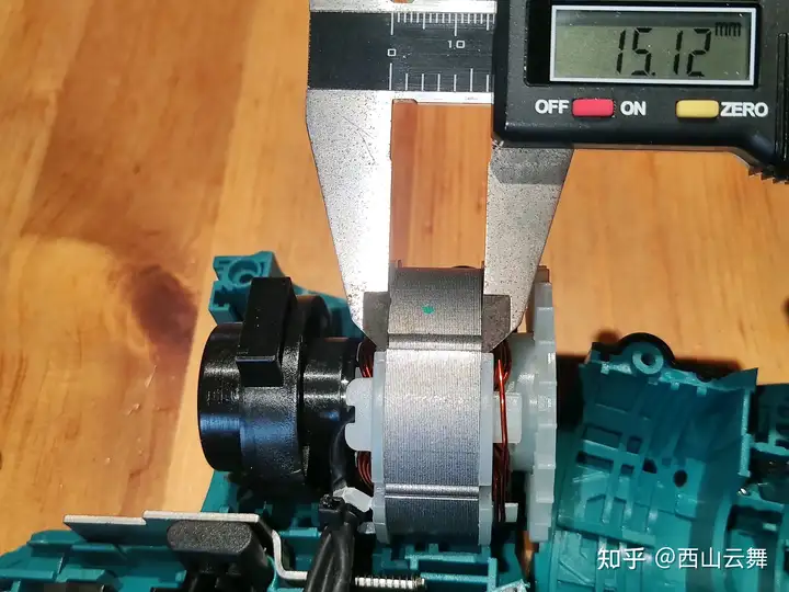

定子铁芯长度15毫米。
登录/注册后可看大图

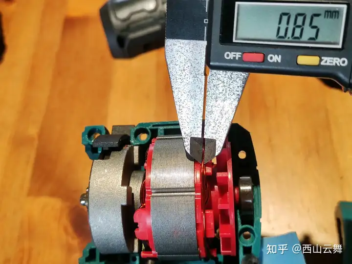

定子绕组漆包线直径0.85毫米。

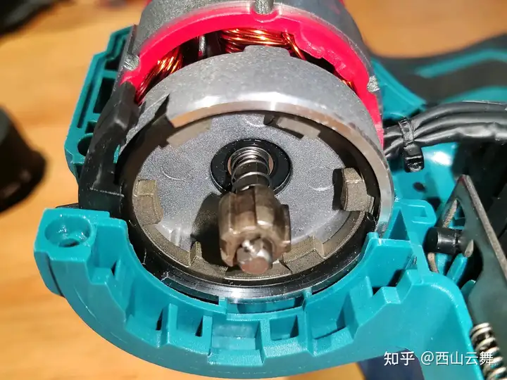

前轴承盖是铸铝的。

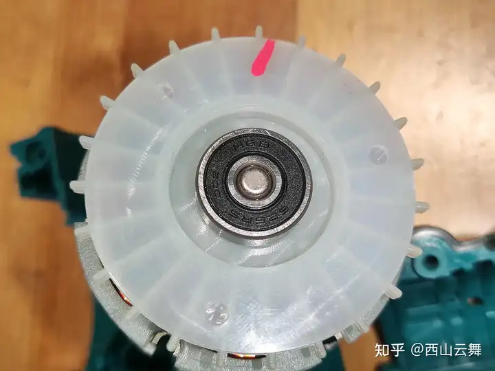

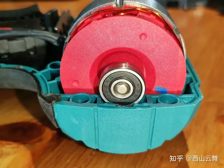

后轴承盖是塑料的,HGB的滚珠轴承,红色的是离心风扇。

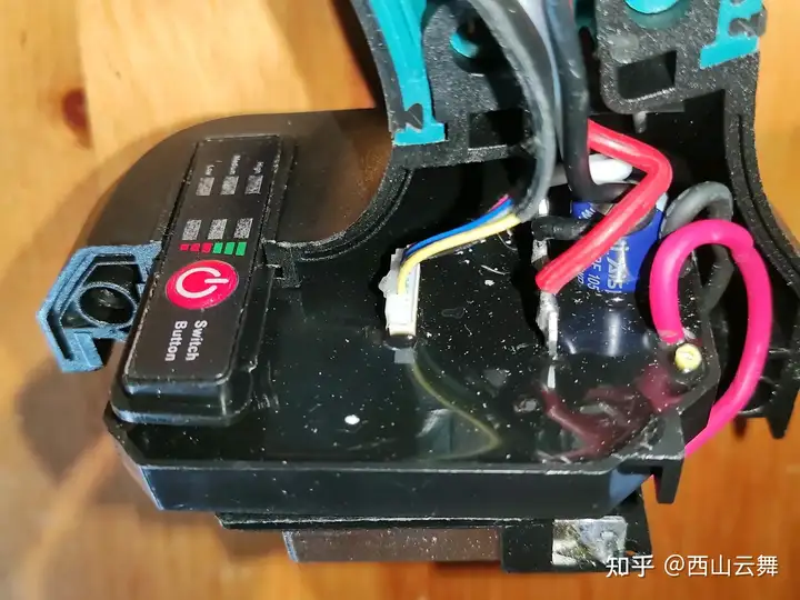

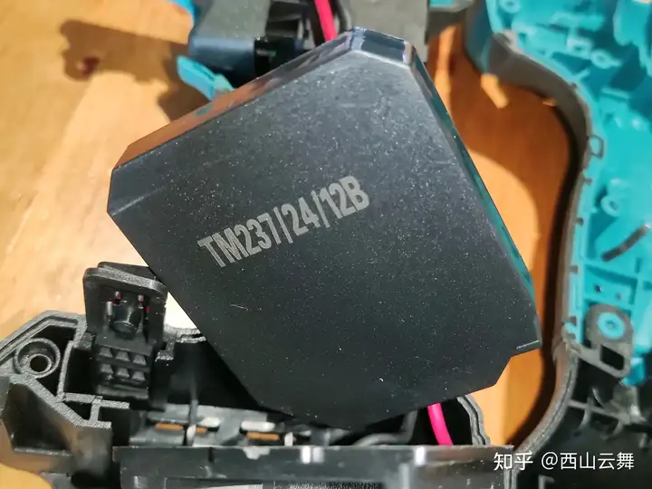

驱动控制器是塑料外壳灌封树脂,散热性能可能不太好。
登录/注册后可看大图
驱动控制器的型号是TM237/24/12B。

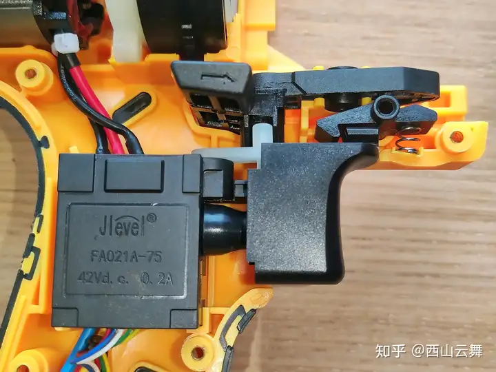

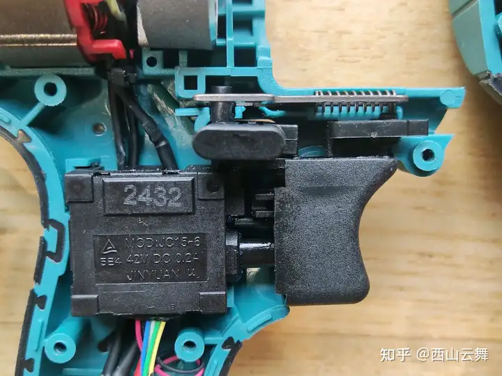

42V的调速开关,手感比较涩,键轴没有防尘套。调速开关上方是工作头的识别和无头保护装置,该保护装置尺寸精度不高,动作很不灵活,基本上会一直卡在非保护位置。

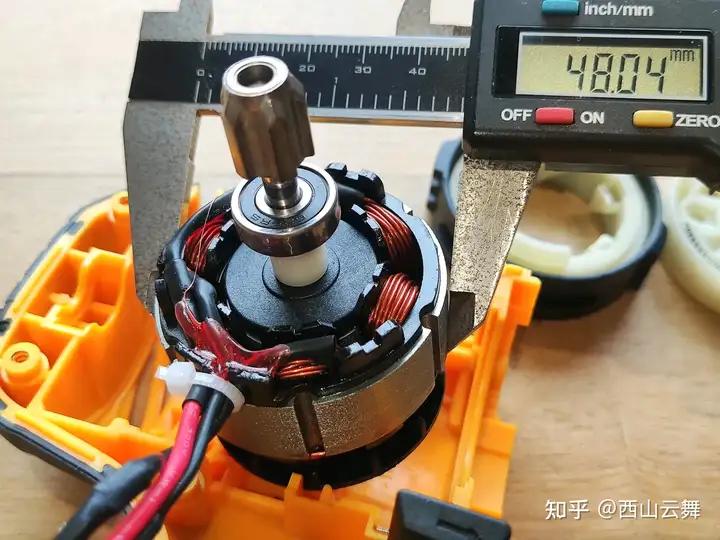

下面这台是吉达亿,比上面的机器多了工作图识别和照明灯,所以机内的连接线比较多,其中无刷马达的三根线是硅胶高温线。
登录/注册后可看大图
三相二极无刷直流电机,铁芯外径48毫米。
登录/注册后可看大图
定子铁芯长度15毫米,前轴承盖是塑料的。
登录/注册后可看大图

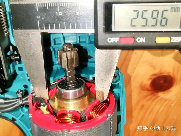

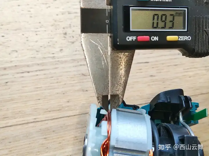

定子绕组漆包线直径0.93毫米,全场最粗。
登录/注册后可看大图
转子直径26毫米,联轴器是粉末冶金。

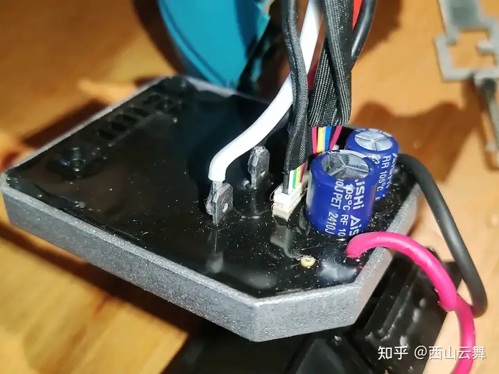

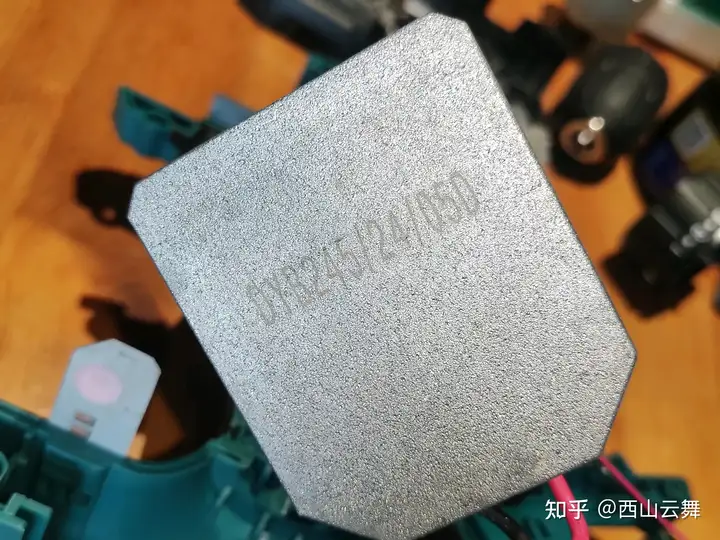

驱动控制器外壳是铸铝的,散热会好很多。上面的电解电容也有两个。
登录/注册后可看大图
其型号是DYB245/24/05D
登录/注册后可看大图

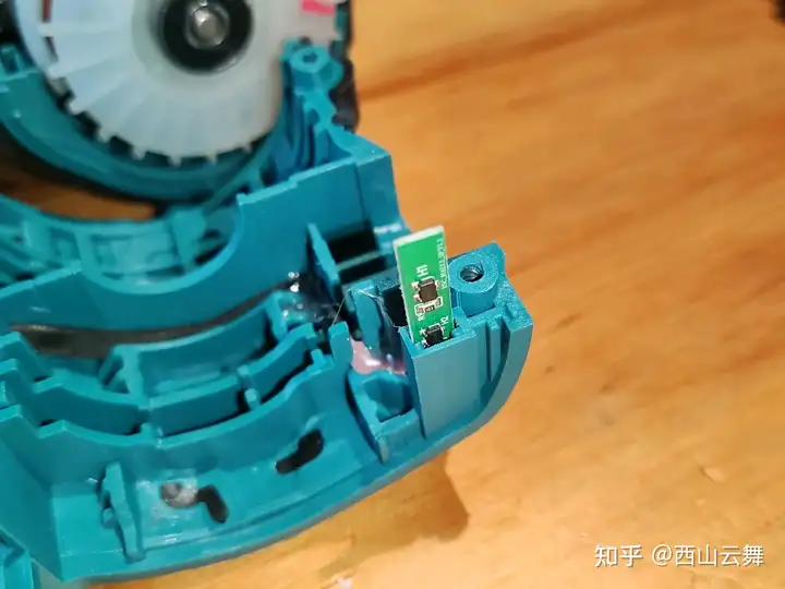

终于发现了极大异能识别磨机头的原因,就是这片小线路板,上面有三个霍尔传感器,可以感应藏在工作头内的小磁铁,理论上可以识别8个不同的工作头。

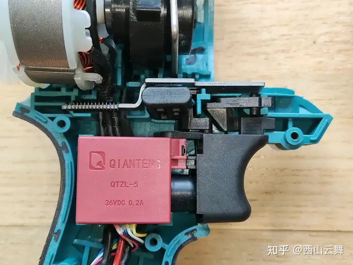

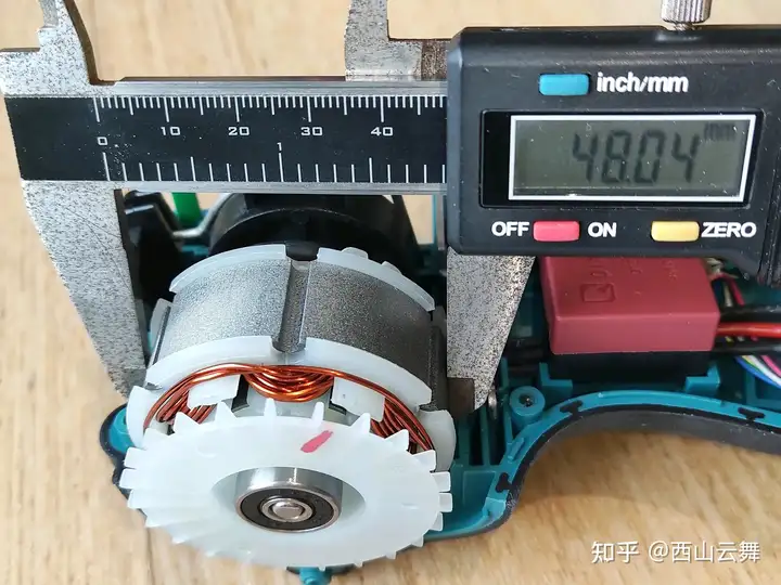

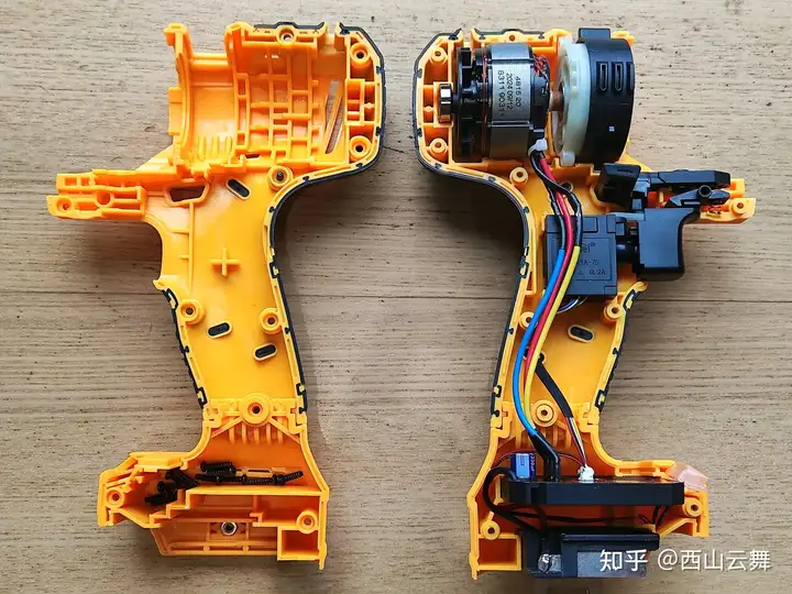

拆了科麦斯三兄弟,内部也就是几乎一模一样,就选匠之宝做代表了。拆开内部空间比较大,排风口开窗面积很大,风道宽敞,散热效果会比较好。连接线中规中矩。前轴承盖是塑料的。
登录/注册后可看大图

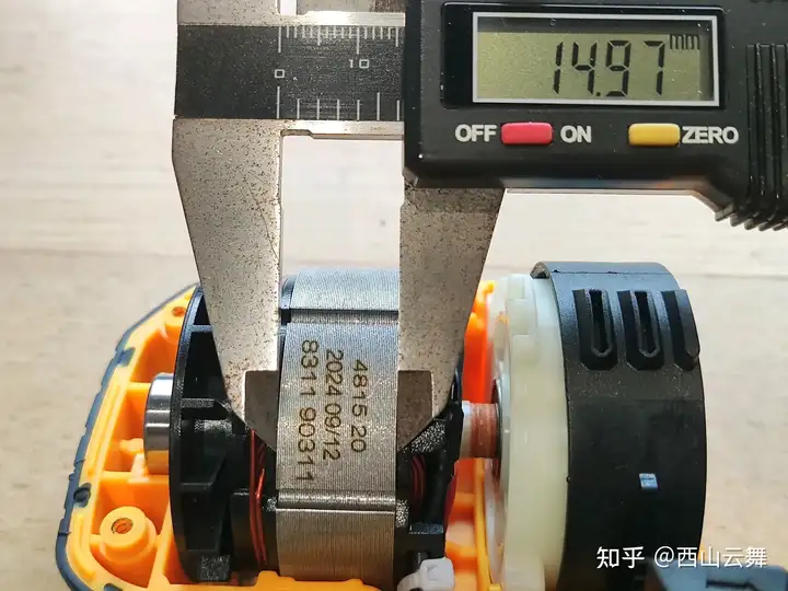

三相二极无刷直流电机,定子铁芯外径48毫米。联轴器是粉末冶金。
登录/注册后可看大图
转子直径26毫米,三个风扇是纤维增强塑料,滚珠轴承只有型号,没有品牌。

定子铁芯长度15毫米,电子上有激光打标的生产日期编号等,看起来是正规大厂的产品。

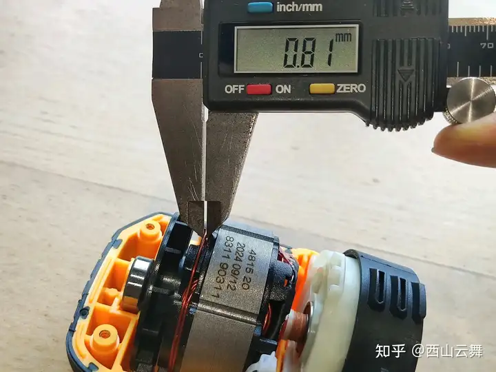

定子绕组漆包线直径0.81毫米,是所有多用宝里最细的。

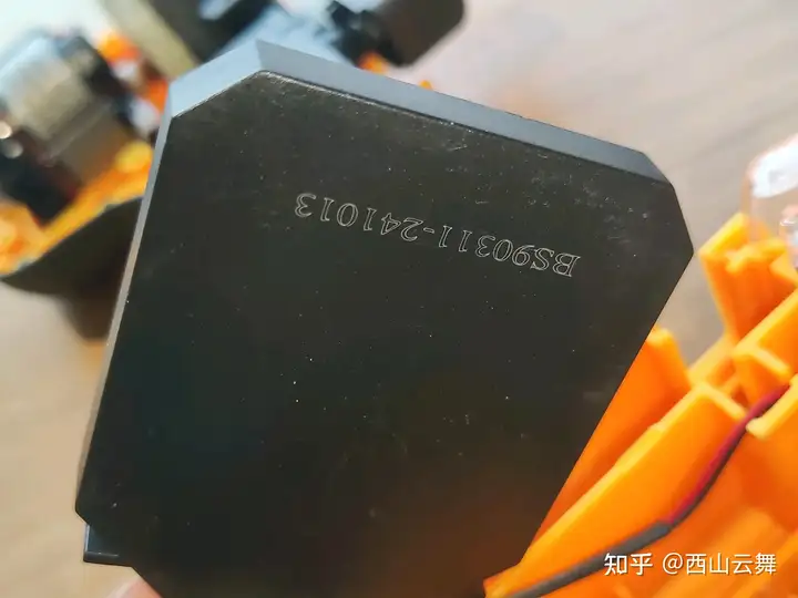

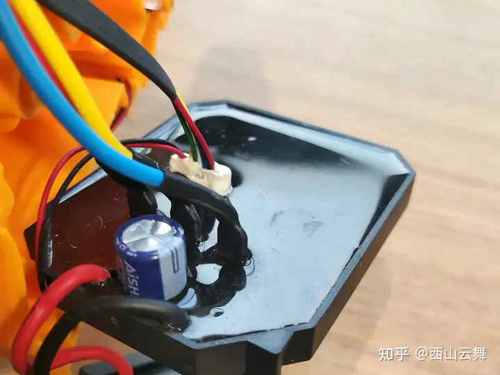

驱动控制器也是塑料外壳,只有一个电容,跟科麦斯三兄弟的一样。
登录/注册后可看大图
型号是BS90311-241013
登录/注册后可看大图
调速开关体积是最大的,手感顺滑,轴上带有橡胶防尘套。工作头保护装置很粗壮,结构合理,行程很小,没有遇到过失灵的情况,非常安全。

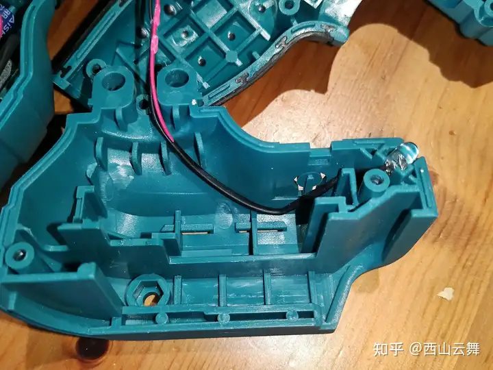

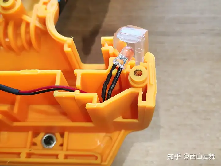

工作灯也是白光LED,带有透明保护罩。
