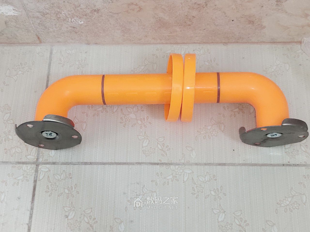

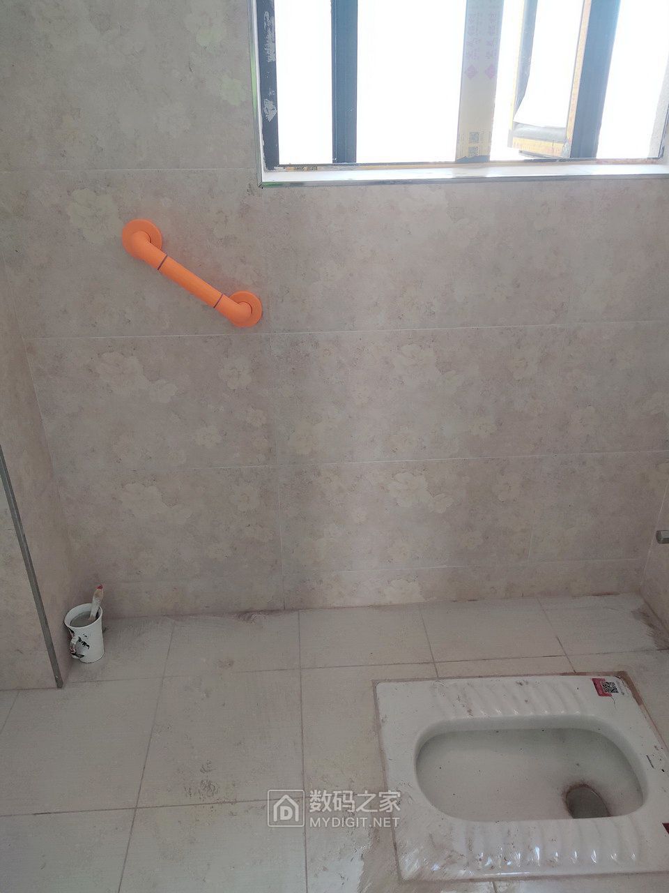

爸妈年纪大了,为方便他们如厕(家里备有马桶,但他们习惯蹲坑),给新房卫生间装个适老化扶手

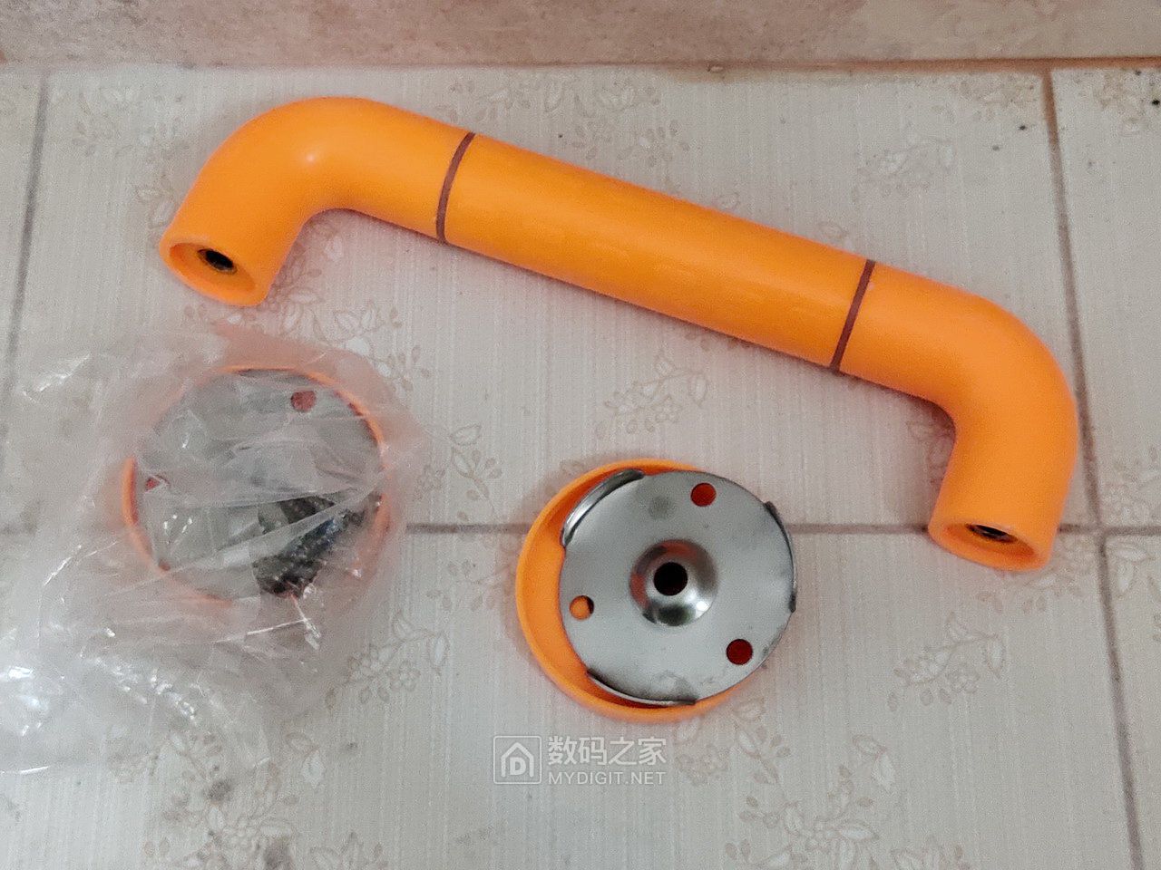

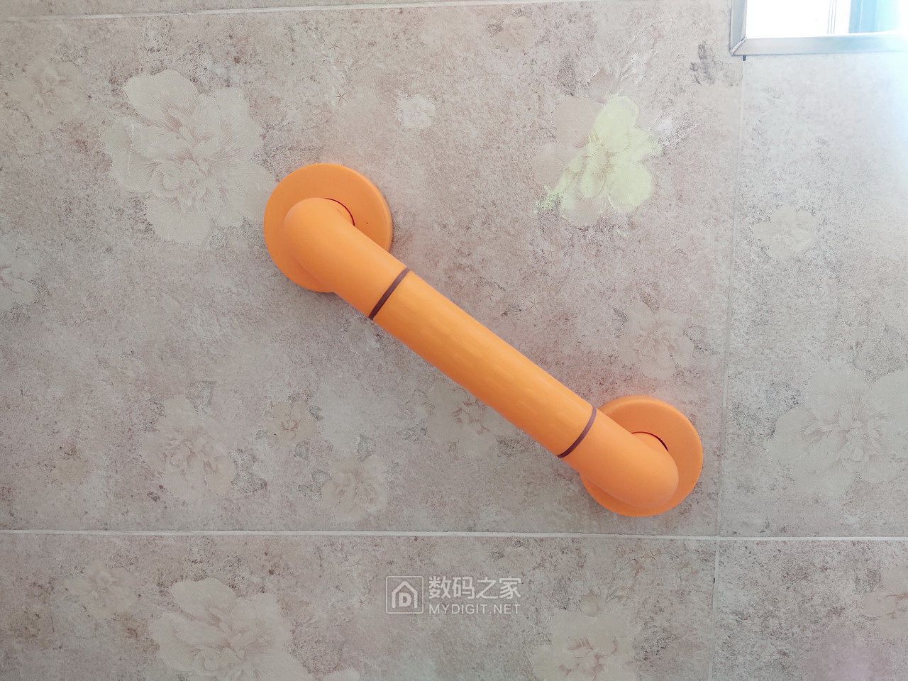

老早几块钱撸的30cm扶手,安装盘是不锈钢的,里面是不是不知道
固定好安装盘

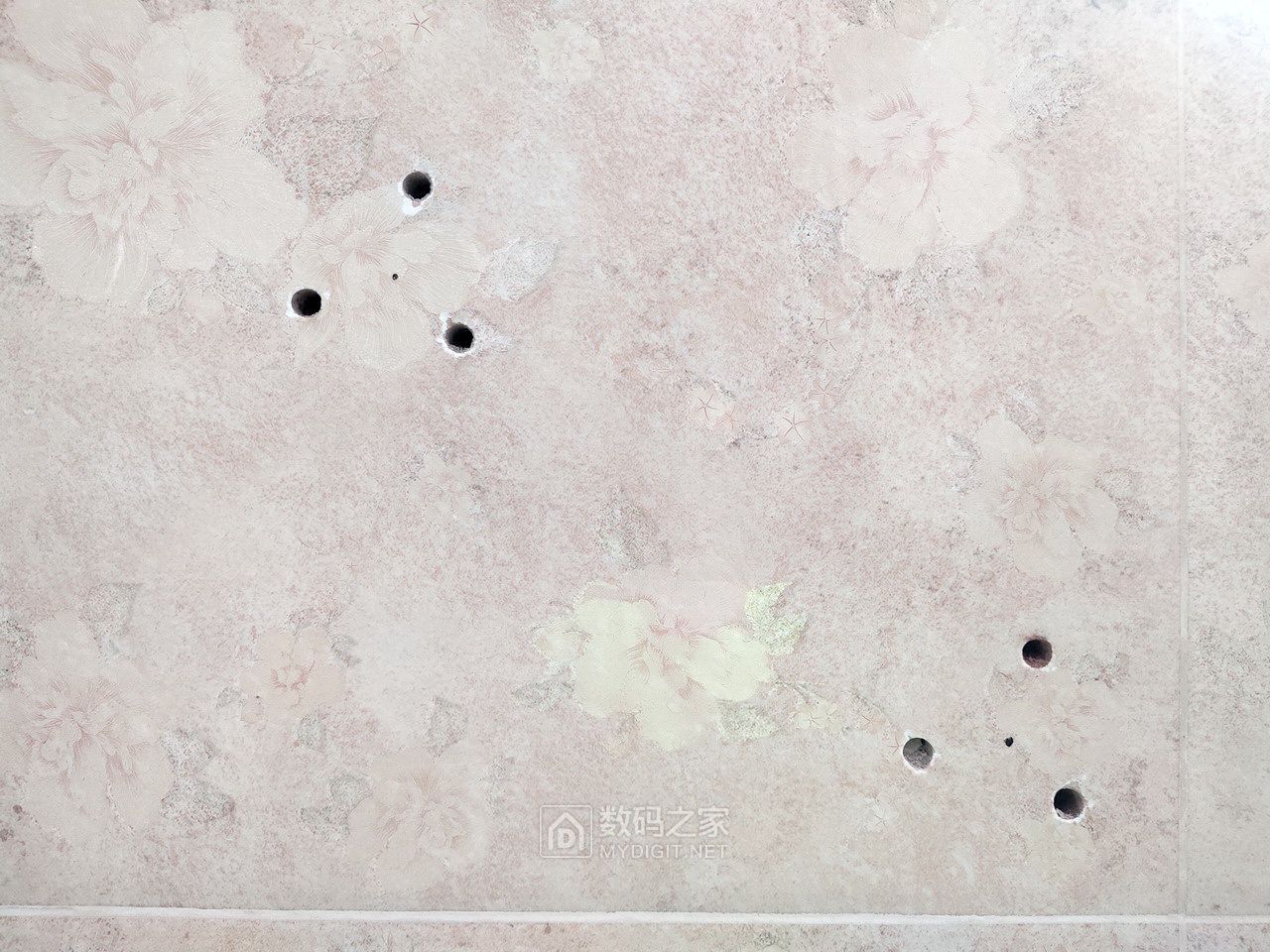

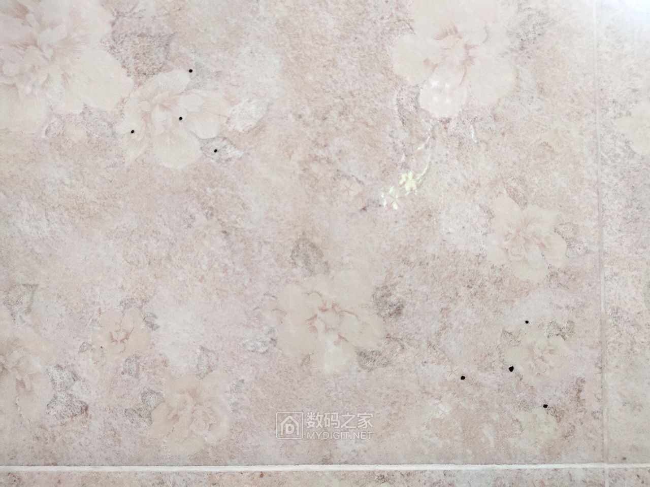

墙面找好位置做上打孔点,不能太靠瓷砖边缘,容易破
PS:不知咋的,偶就把孔位排成这样,都没想到即将到来的麻烦
打孔还是轻松愉快的
孔位稍有点偏也不是大问题

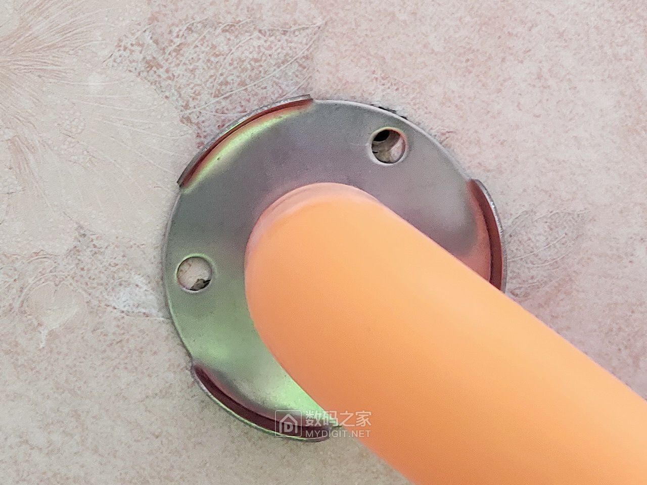

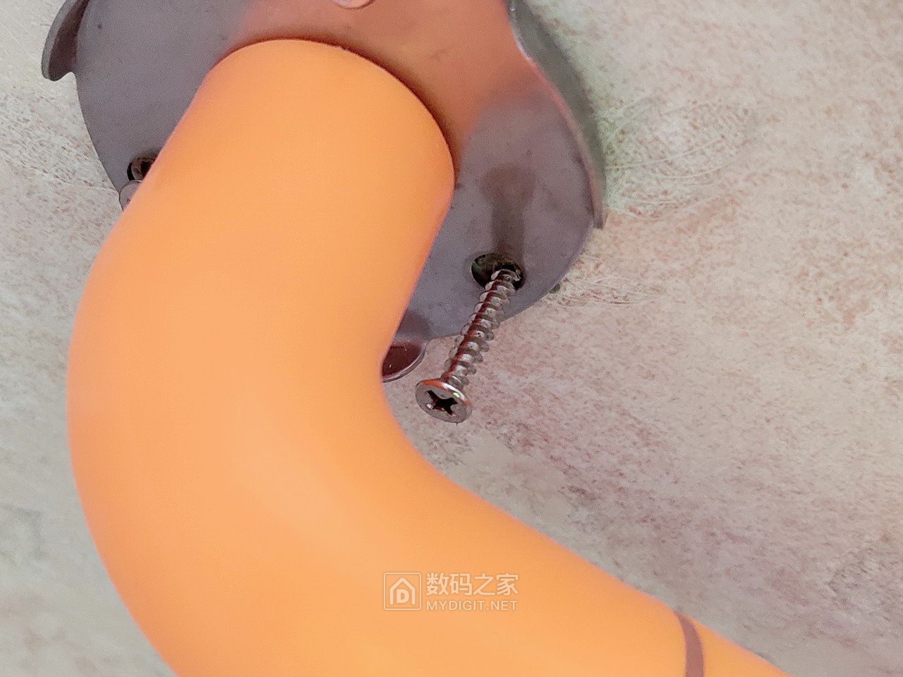

但是拧内侧这颗螺丝真是苦逼了
好在还是拧上了

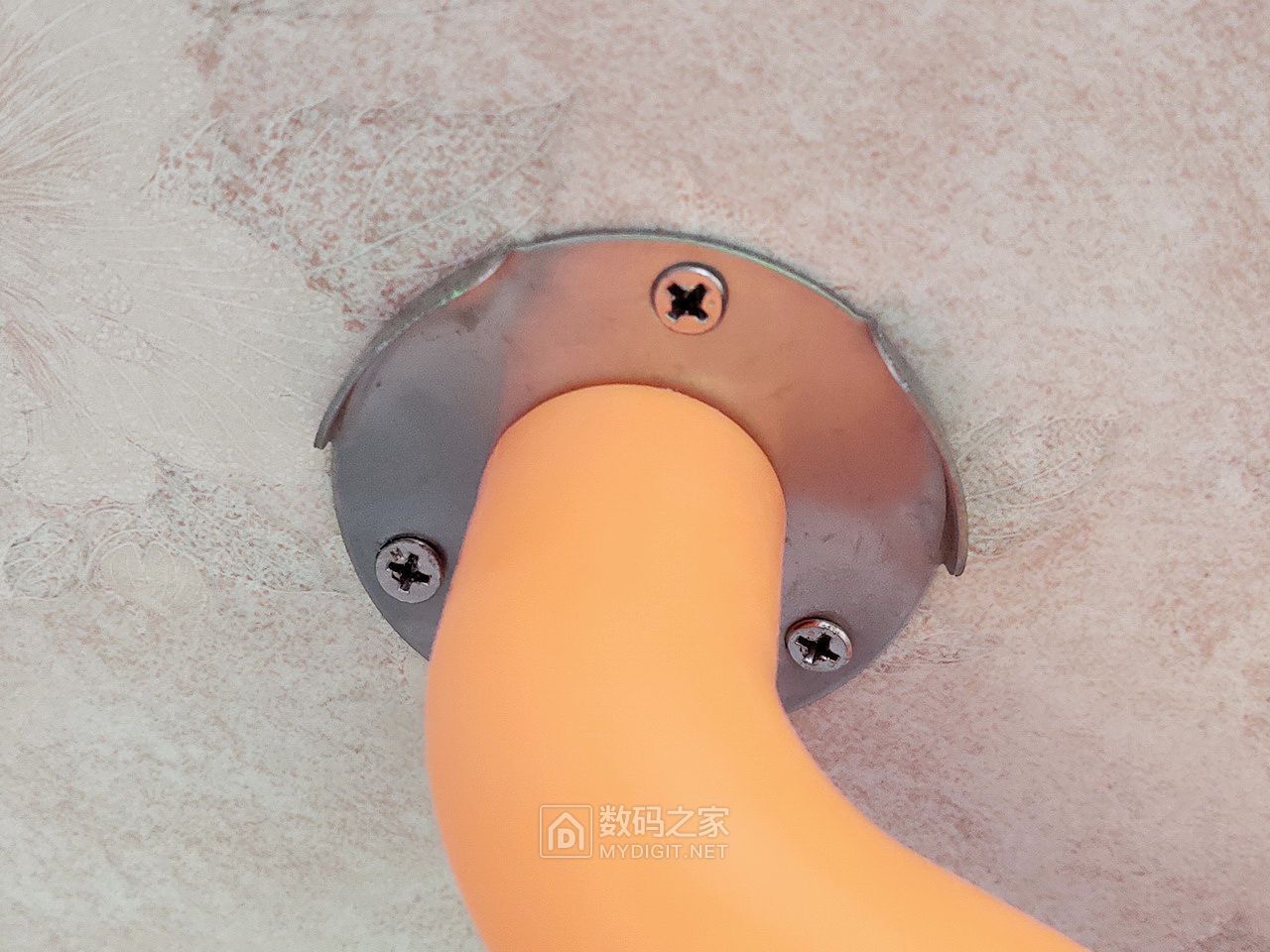

另一侧没这问题
装好搞定,试了下,还算方便
不知道有坛友家里装了么?效果怎么样?
这次就装这一根,先试试水,如果有进一步需要再装
欢迎大家围观、指点,谢谢先!

发表于 2023-6-25 09:40:51 | 显示全部楼层
你这个蹲坑要装坑两侧的

 楼主| 发表于 2023-6-25 09:57:17 | 显示全部楼层
yz凉风 发表于 2023-6-25 09:40
你这个蹲坑要装坑两侧的
左边没墙先装右侧,目的就是搭个力,有需要再在左手装落地扶手
发表于 2023-6-25 09:57:30 | 显示全部楼层
自攻螺丝受力不够,建议换膨胀螺丝。

发表于 2023-6-25 13:43:57 | 显示全部楼层
有一边好拧,应当好办。那个扶手可以转动的
