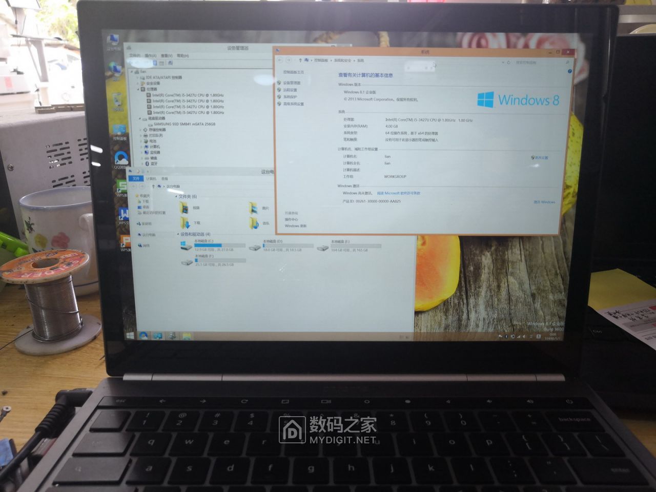

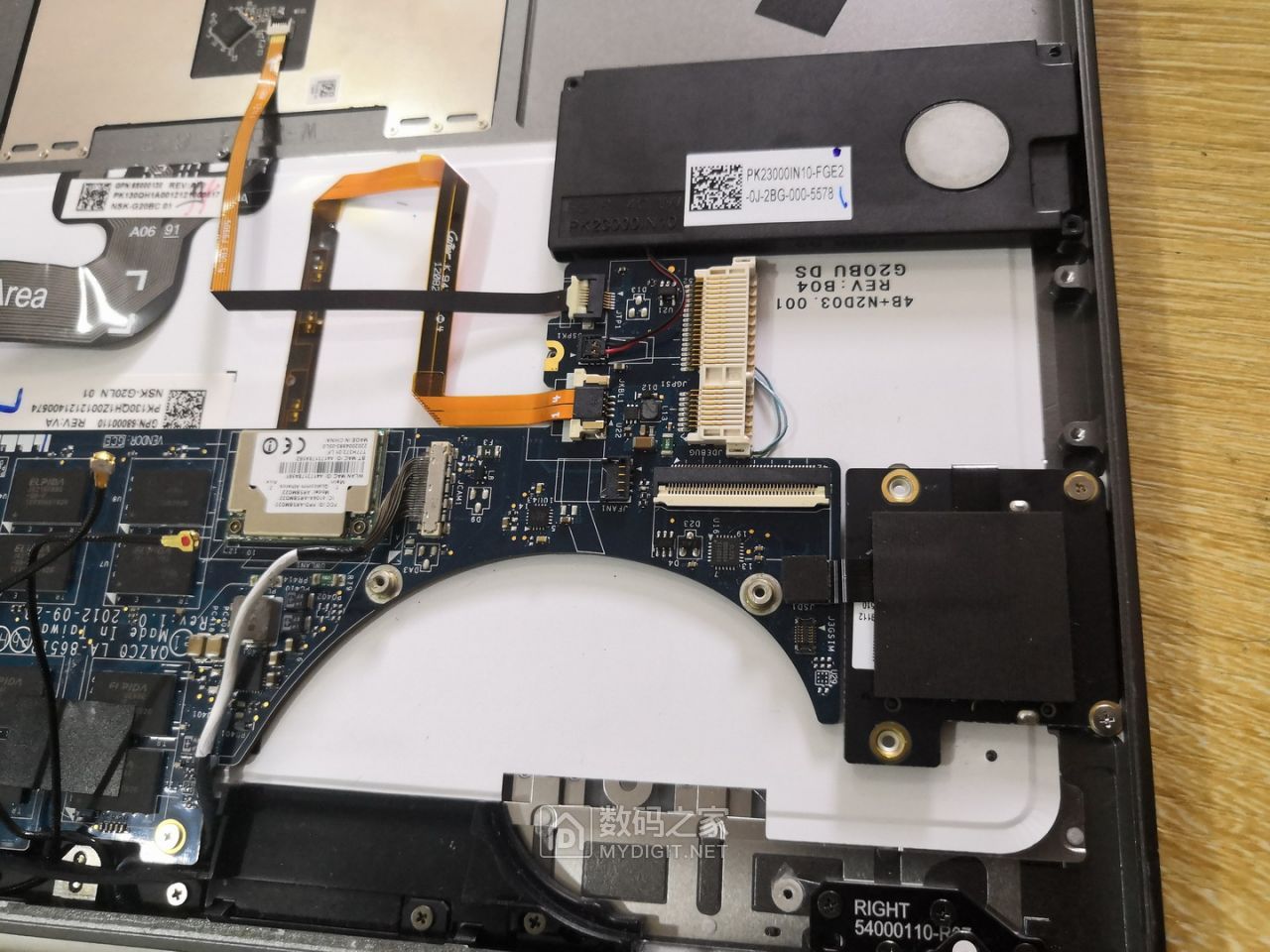

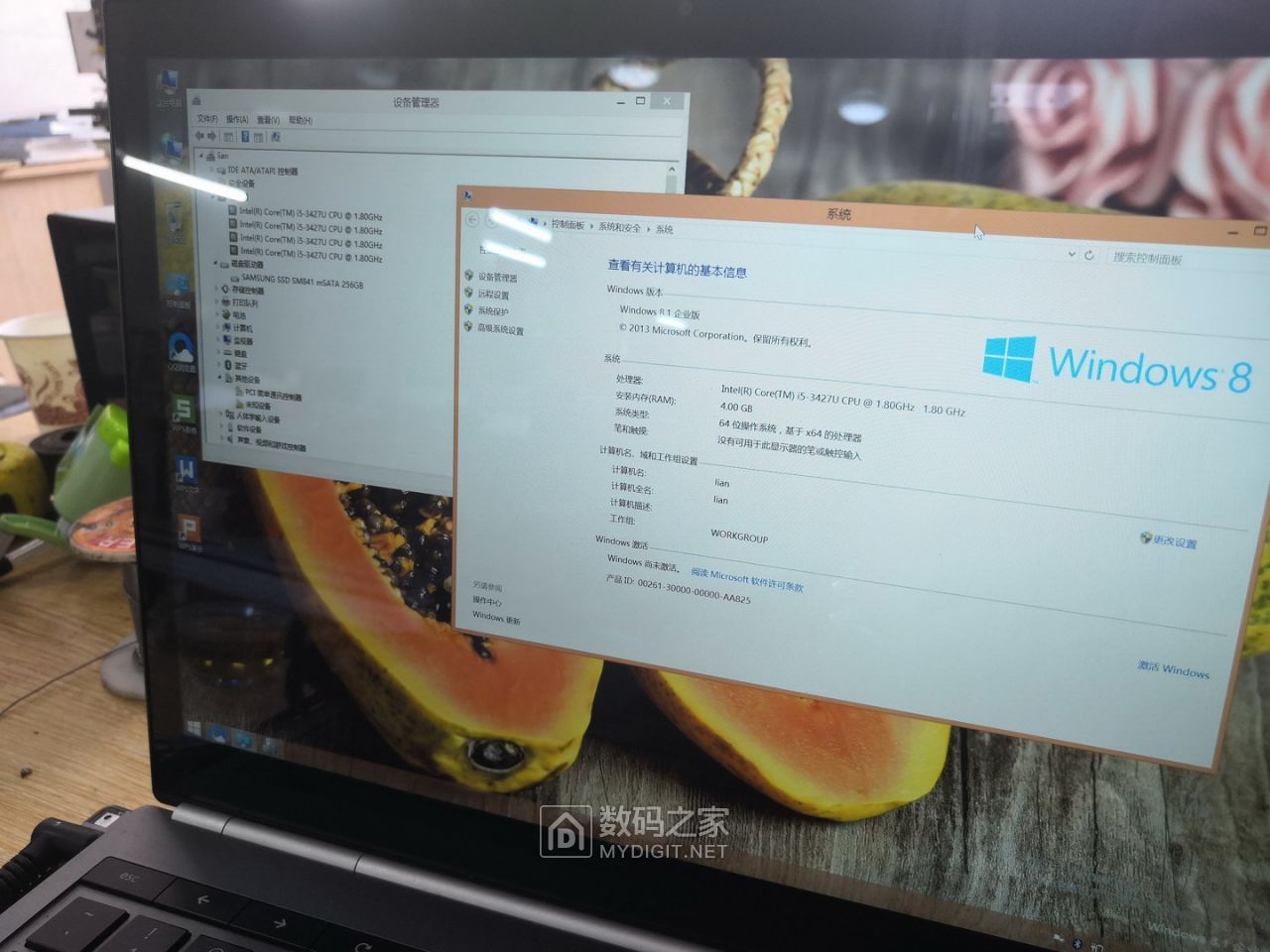

这机器基本就不用怎么介绍吧, 还是简单说几句,这机器的配置:i5 3代  4G内存 32G 固态硬盘(BGA封装)屏幕采用3:2   2560X1700  239PPI 视网膜  触摸IPS屏幕  采用谷歌自家的Chrome OS  浏览器的操作系统, 如果刷了BIOS之后  可以安装N种 操作系统的机器,  黑苹果   深度OS   乌班图, FYDE OS 等等。 那么问题来了, 原生的硬盘是32G,硬盘容量如果用系统系统的话, 估计不够用。就需要扩充。
我之前发布过改装chromebook pixel 2013笔记本的硬盘方案, 直接上BGA焊台。毕竟如果用BGA方案, 就要比较大的金钱成本,要自己买一个ISSD的硬盘芯片(128g硬盘,大概要200元), 而且要专业做维修的师傅,植珠, 再BGA焊接上去。
不是一般人可以搞定, 而且BGA方案,成功率低。有失败的风险。

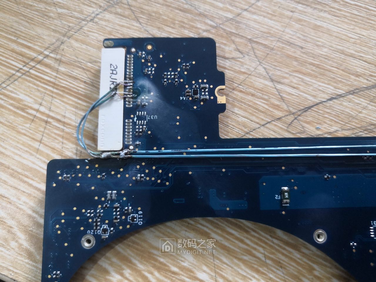

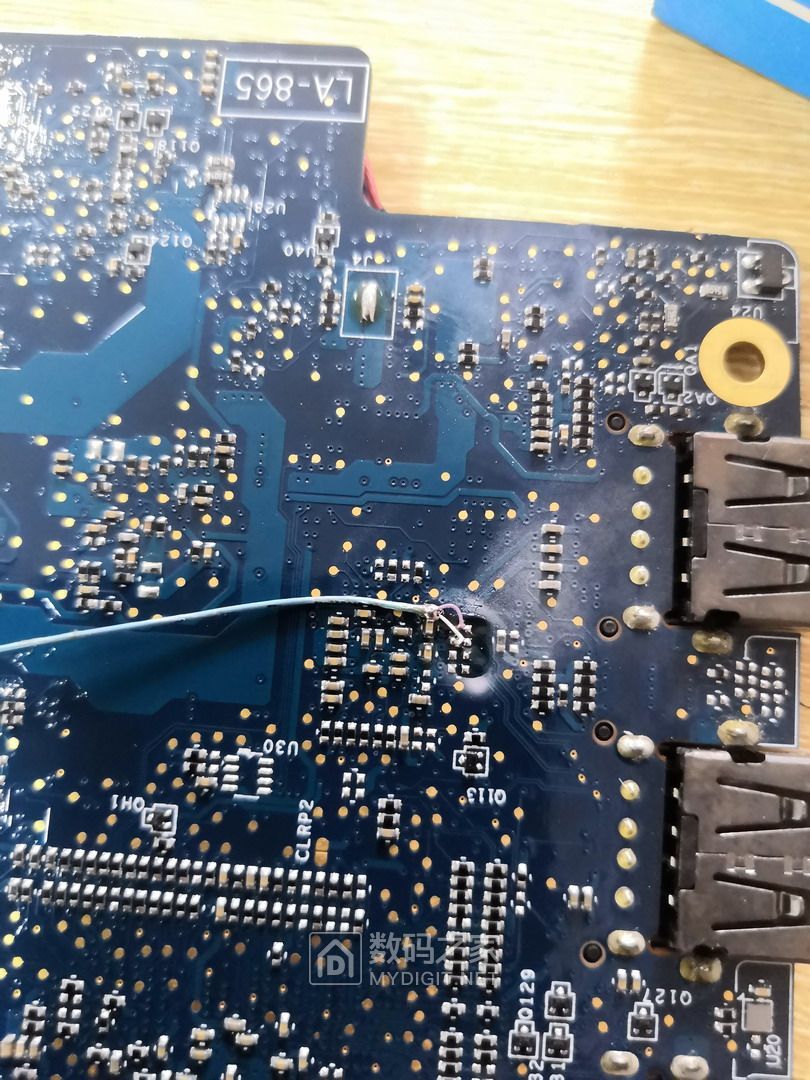

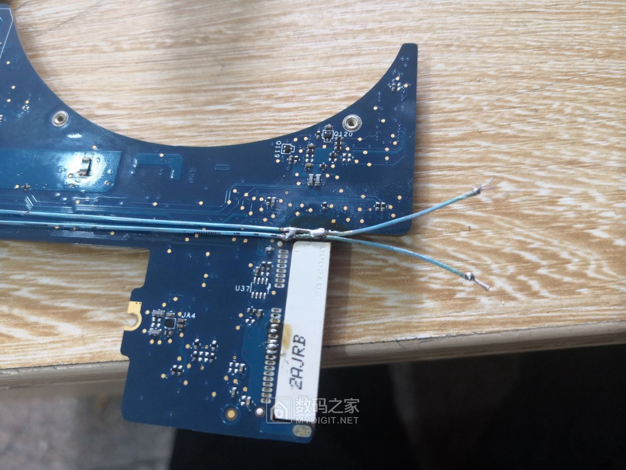

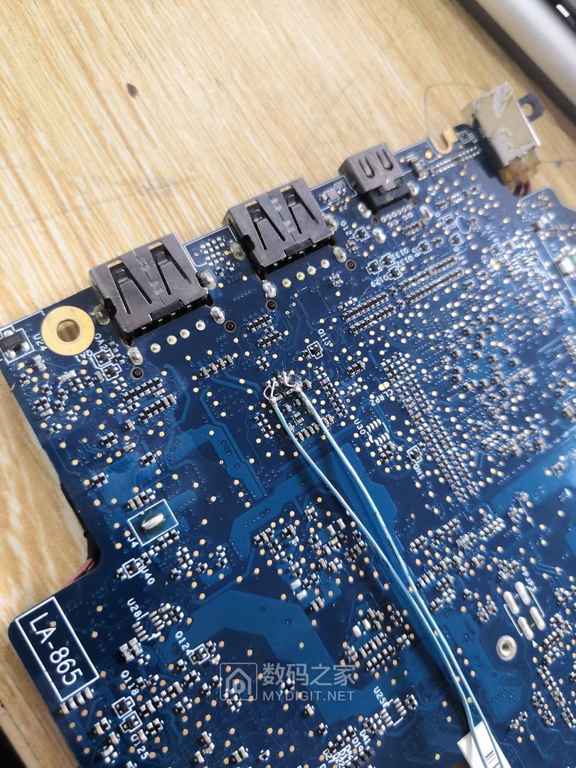

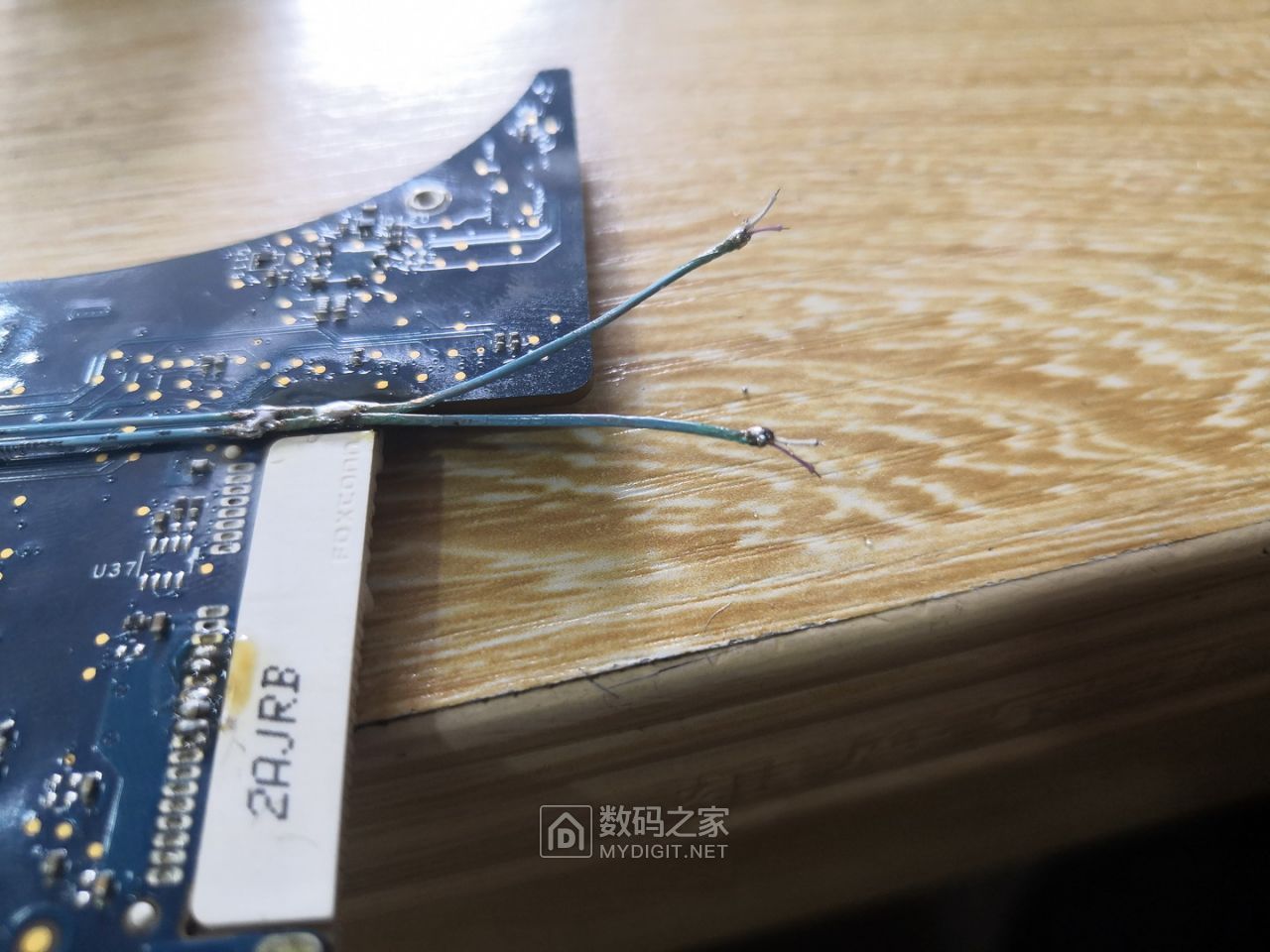

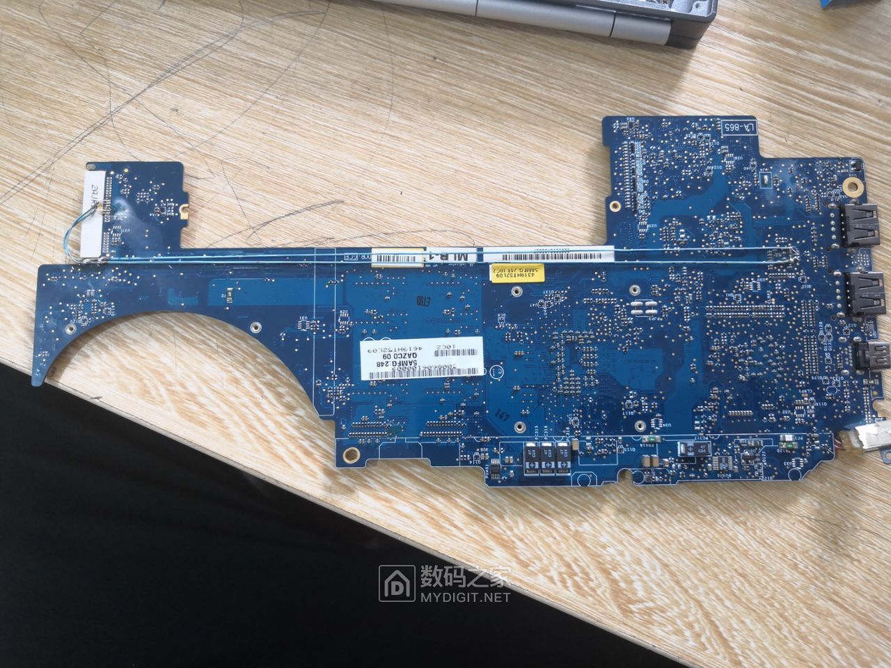

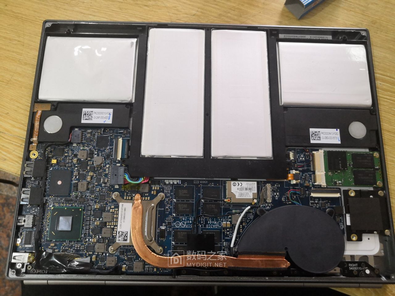

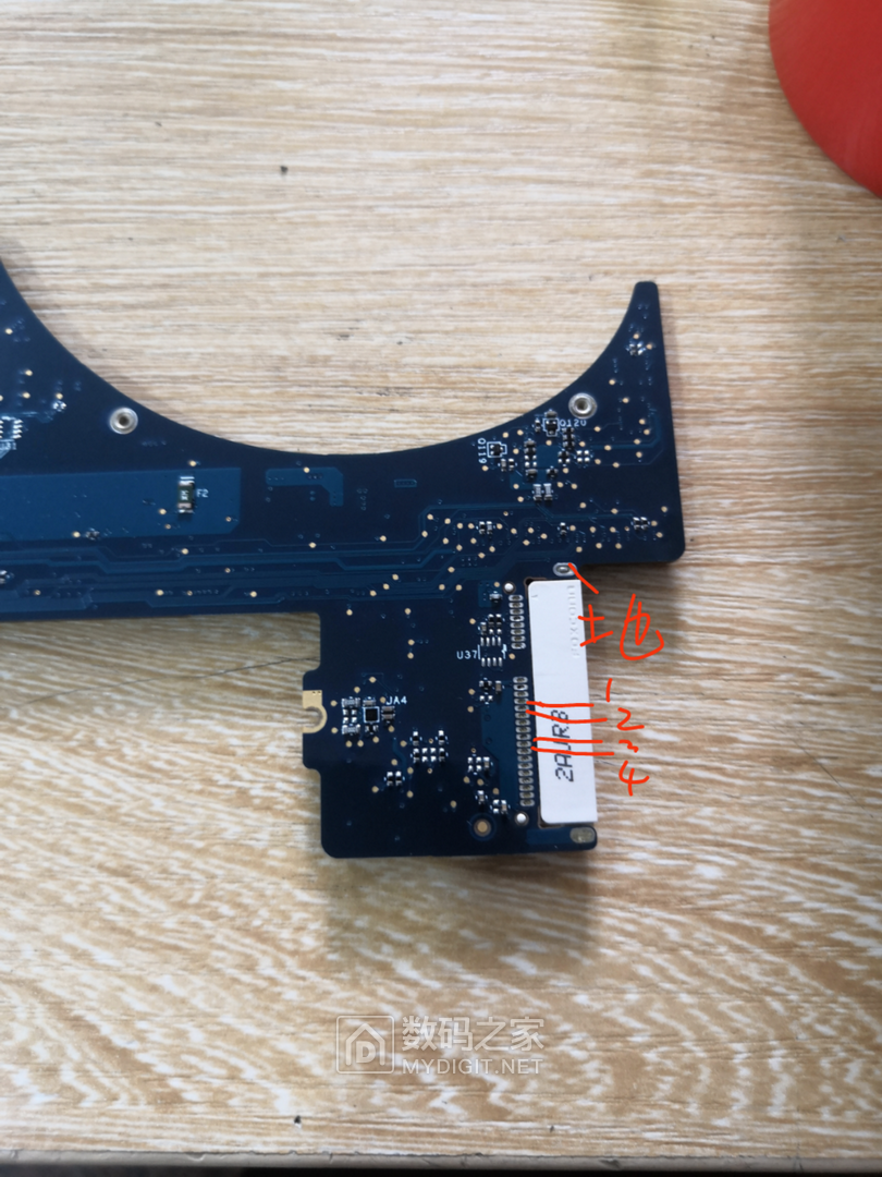

后来我偶遇一个认识N年的大神(某⑤1nb终极老油条ID:东大师)。 他参考了⑤1NB另外一个改MSATA硬盘的大神帖子:他翻阅了资料,自己重新整理一下,让我整理一下,重新发布改硬盘的教程, 只需要一个洛铁,2根带屏蔽的线,(直接用老款DELL笔记本 拆机的屏线,屏线内部是带2根线,外面有一层铜箔直接接地)非常简单就可以搞定。 如果你自己动手能力强,自己也可以搞定。如果自己搞不定,拿去当地维修手机的档口,让维修师傅, 焊接也是10元8块,就可以搞定。直接上MSATA固态硬盘, 不是梦想!!! 这种改造方案, 原来机器内置的硬盘,不会在系统识别, 直接识别的是你自己安装的MSATA的固态硬盘。 有强逼症的用户,不用再担心,换了256G或者512G固态上去, 系统还是识别32G原机固态。

正好手上也有一个 pixel,关键是去哪找这种带屏蔽的线啊?直接用 SATA 数据线代替行吗,不过那种线好像不是铜的,无法焊接,屏蔽也是个问题。
 楼主| 发表于 2019-6-1 09:13:45 | 显示全部楼层
kukusyaoran 发表于 2019-5-30 14:28
正好手上也有一个 pixel,关键是去哪找这种带屏蔽的线啊?直接用 SATA 数据线代替行吗,不过那种线好像不是 ...
笔记本的屏线,一般笔记本的屏线, 撕开就是这样的

发表于 2019-10-12 15:56:56 | 显示全部楼层
这飞线飞的   厉害了
