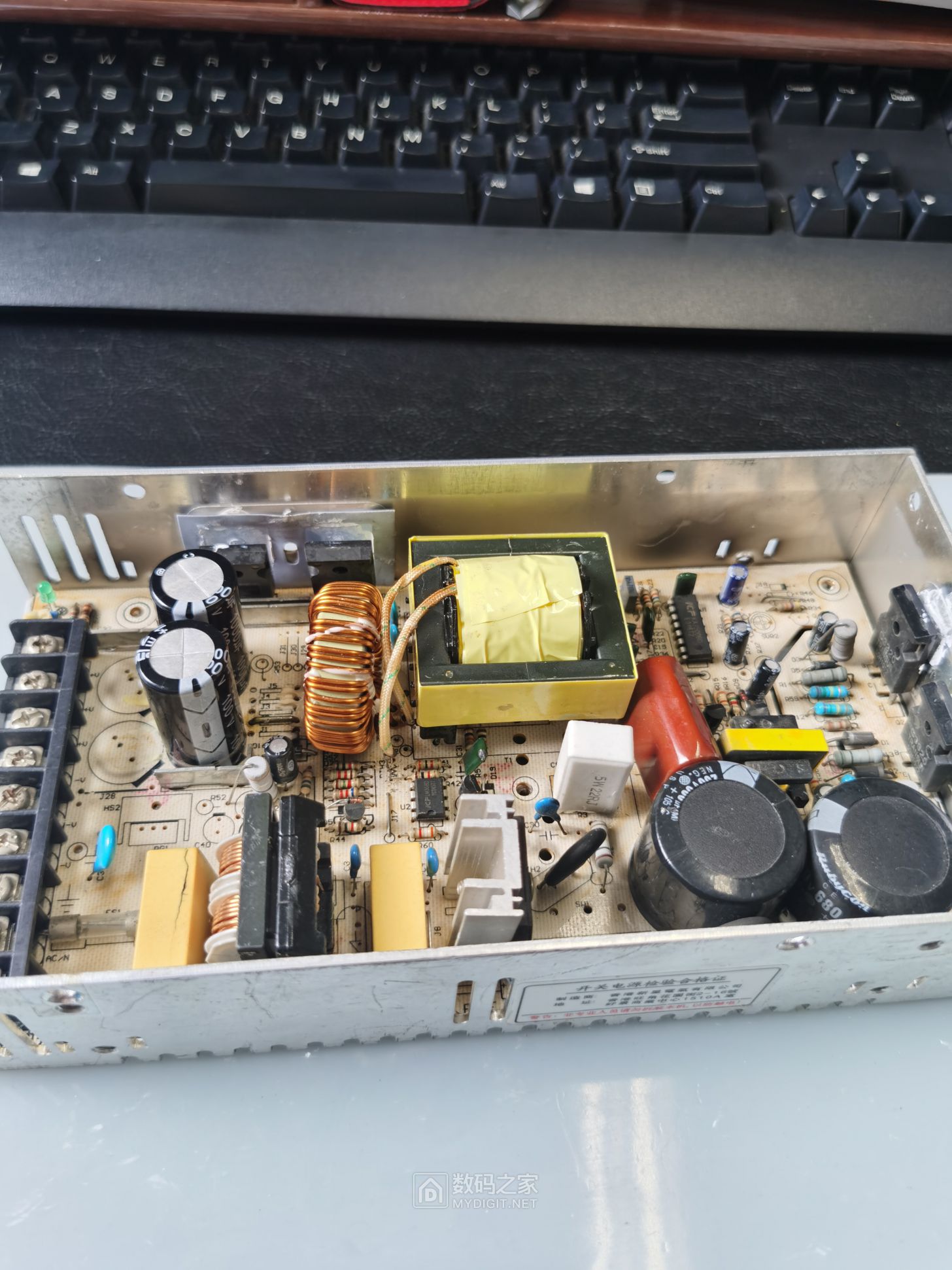

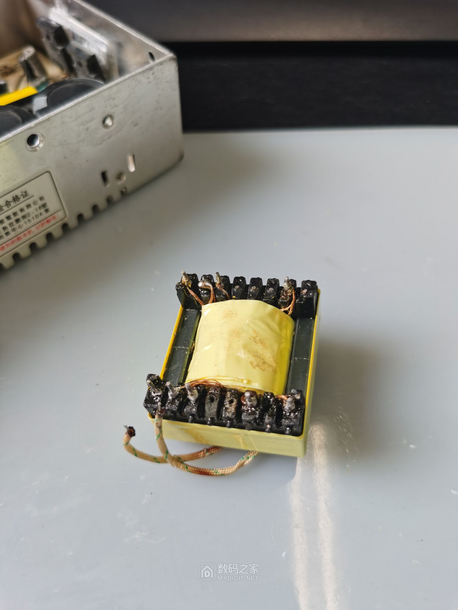

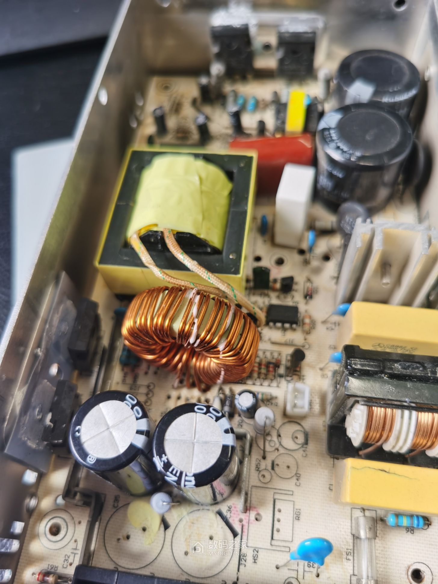

   这是一个12V350W的开关电源,494芯片的,想把它改成48V的,于是把高频变压器拆开,重绕线圈,实现升压到48V。这个变压器的绕圈是这样布置的:最外面的第一层是初级的一半21匝。第二层是辅电线圈,双共12匝(两个6匝,有中心抽头)。第三层和第四层是次级线圈(两层各7匝,有中心抽头)。最里面的第五层是初级的一半21匝。请教:这个次级是7匝+7匝最终输出12伏,那输出48V的话,就是28匝+28匝,是这样吗?谢谢!

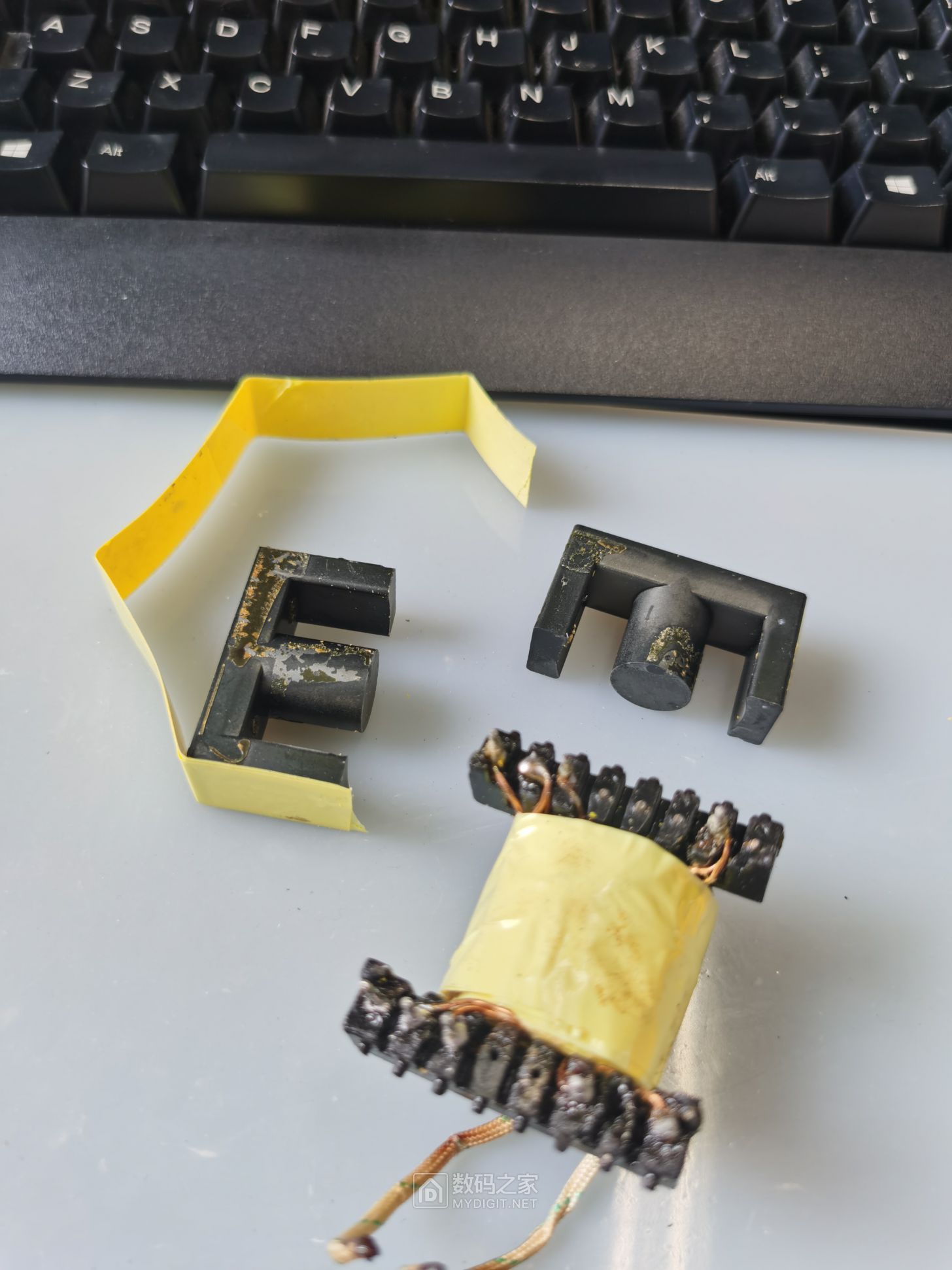

磁芯是怎么拆开的?
 楼主| 发表于 2023-8-28 11:48:22 | 显示全部楼层
yaaaya 发表于 2023-8-28 11:12
磁芯是怎么拆开的?
用热风枪吹了一会儿烤热了就好拆开了

发表于 2023-8-28 12:17:49 | 显示全部楼层
你要加直接在外面加,每层都做好绝缘,不用动原来的线包。
特别是高压绕组,原来是做过含浸的,你拆的话,会破坏漆包线。
就算你自己换新线绕制,也没条件含浸。
 楼主| 发表于 2023-8-28 12:44:34 | 显示全部楼层
特别是高压绕组,原来是做过含浸的,你拆的话, ...
窗口没空间了,原来的线圈是4线并绕的,想升压只能重绕了。
发表于 2023-8-28 13:01:24 | 显示全部楼层
四线拆成单线串联即可。省事了。

(次级是7匝+7匝最终输出12伏,那输出48V的话,就是28匝+28匝)不是这样算的,这样算输出电压肯定超过48V
发表于 2023-8-28 18:17:35 | 显示全部楼层
m3132427 发表于 2023-8-28 17:38
(次级是7匝+7匝最终输出12伏,那输出48V的话,就是28匝+28匝)不是这样算的,这样算输出电压肯定超过48V ...
其实也可以这样算,反正最终电压交给反馈电路了。
就是怕参数偏差太大,使电源跑出正常工作范围。
发表于 2023-8-28 22:54:15 | 显示全部楼层
初级才21+21匝,对应的是300V,次级如果是28+28是不是太高了
改过这种电源,不动线圈,12V的最高能到24-5V,感觉绕14+14能成。

这个好像不能这样类比,不同于工频正弦波的变压比,但我也不知怎么计算。已试验过了,匝数少了电压提不上去。
发表于 2023-8-29 07:16:43 | 显示全部楼层
msz09861 发表于 2023-8-28 23:25
这个好像不能这样类比,不同于工频正弦波的变压比,但我也不知怎么计算。已试验过了,匝数少了电压提不上 ...
这个还跟占空比相关呢,正激结构和反激结构算法还不一样。。
