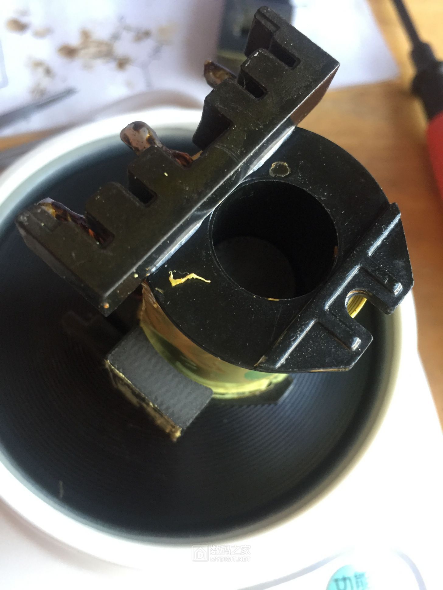

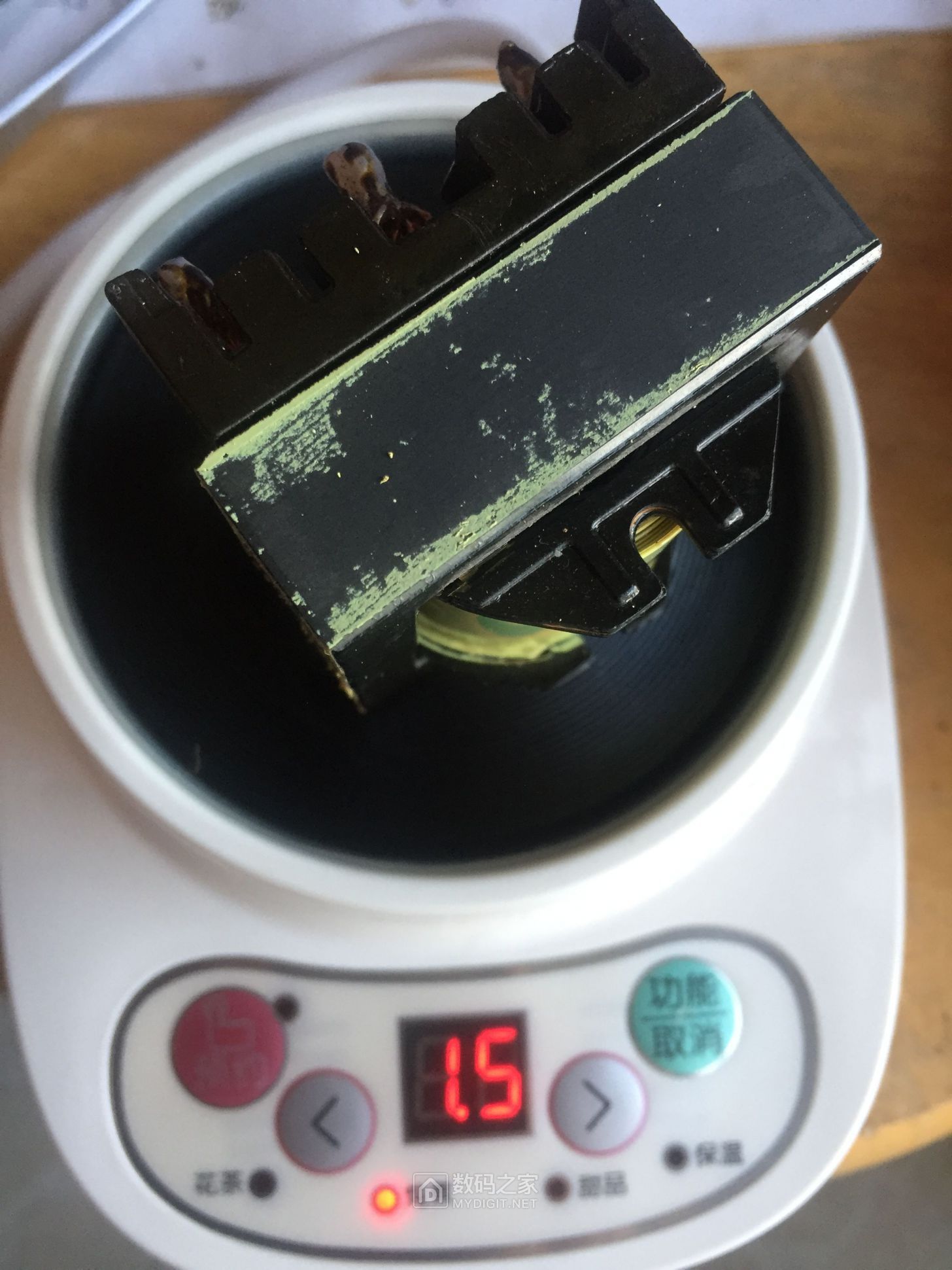

小熊蒸煮功能,持续了大约8分钟
上半个磁性能揭开了

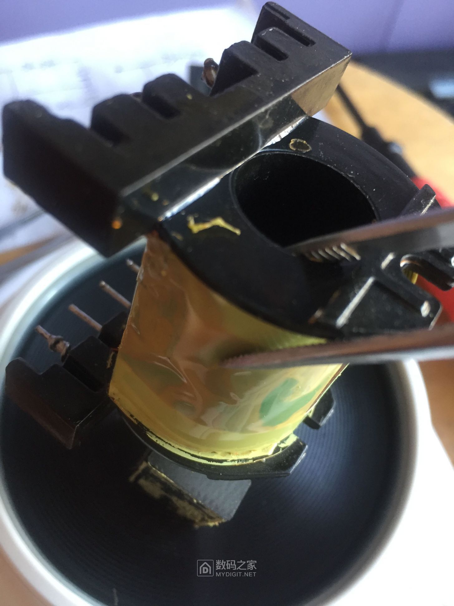

线圈骨架也能抽出来了

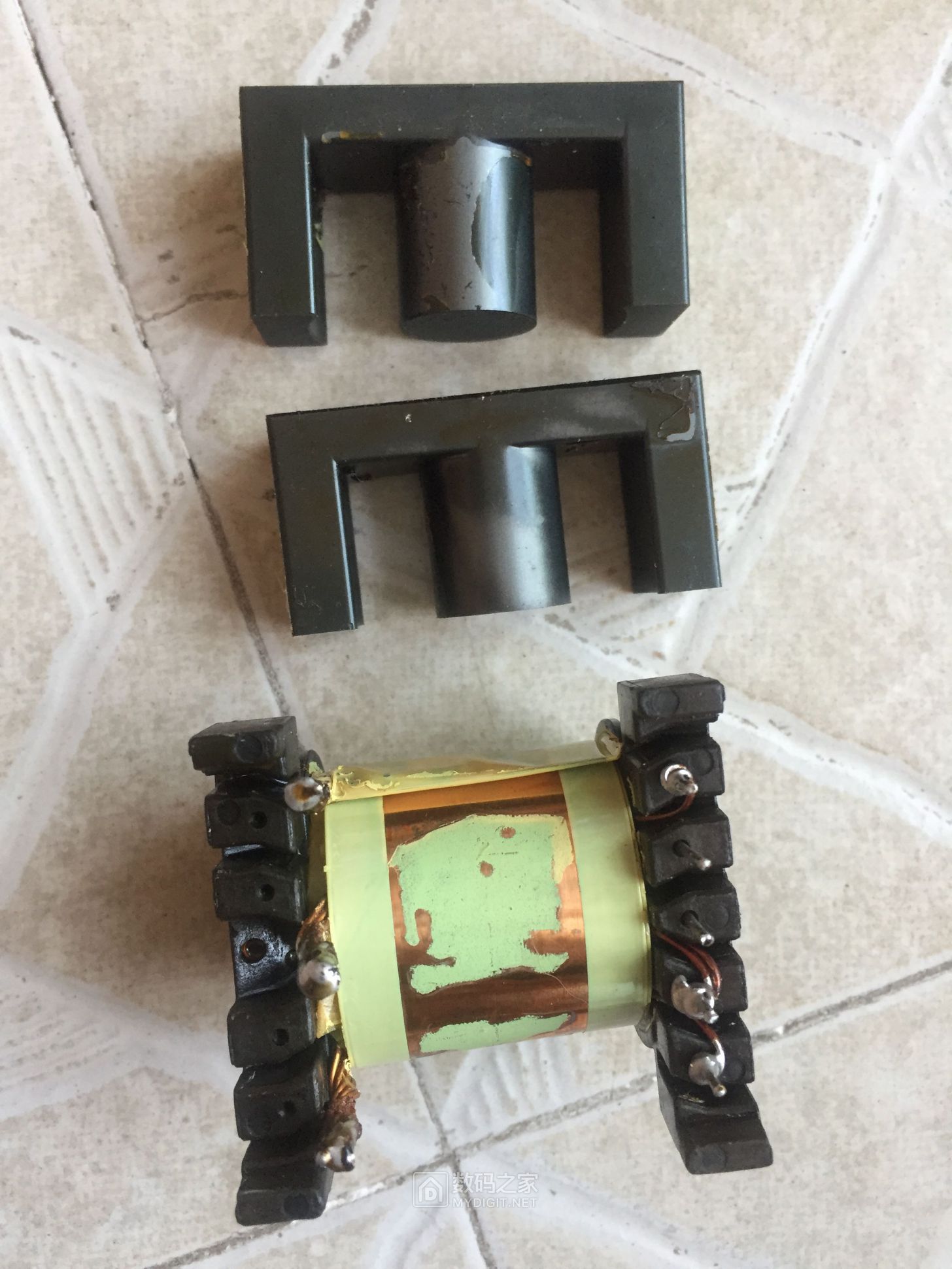

完美拆开
