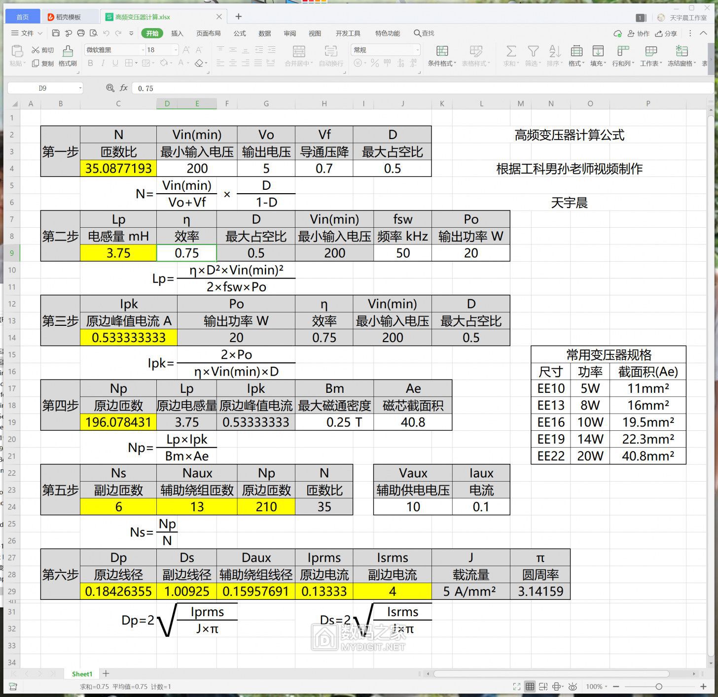

[工仪] 高频变压器计算器大家需要吗 excel
发表于 2024-1-4 20:36:09 | 显示全部楼层 |阅读模式
使用方法:在白底格子输入数据。黄底格子计算出数据。
如果有错误可以留言。
