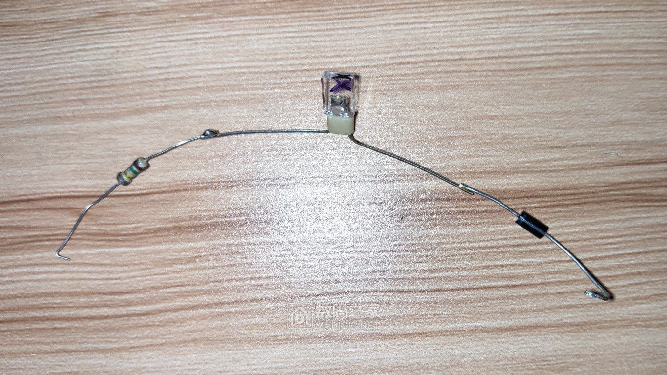

上阶段看坛友@ljlun 明装插座改的插排不错,正好红包不知道买啥,也凑一个
2块5包邮的国际电工明装15孔一体插座拆解,拆东墙把它改成带开关的排插
主打低成本,小功率用,质量大概过得去就好了
网上一搜国际电工快占半壁江上
一堆孔
拆开螺丝和紧固件是铁的,其他是铜的,至于啥铜好不好,就这样了,对得起这个价格了
铜条厚度坛友也测了,厚度大概0.5mm(坛友测0.4可能我的卡尺有误差,最便宜的卡尺)宽度2.8mm
这个也没啥大用了,拆个补下四周的孔和加固下
找个开关(大概0.2元)
然后就是确定位置,开孔,外壳很软,刀切就可以,没找到图片
开关脚要弯下然后接线,加个二极管串电阻加个指示灯(电阻用的1MΩ,二极管1n4007串联抵抗反向电压,避免LED软击穿)
在插座上打两个孔,用绑绳固定线(这里套段黄腊管或者热缩管可能更好点)
打胶固定下(704)
再面板打孔加LED
拆个LED挪过来让他继续发光,不用发热
插头
插脚磁铁不吸,螺丝铁的
装上(线细套段黄腊管,增加厚度,也可以防止点根部断吧)
完成
最后总计成本,再加开关0.2元
缺点:线有点细,我只插手机充电器,偶尔插笔记本最高不会超200W,倒是没啥大问题。
          塑料较软,不知道被踩到会不会直接踩碎(我放沙发上用倒是不会被踩),不知道几年后塑料会不会变脆。

听了坛友的建议,换了护套线,0.5的线,大概500w没事

发表于 2023-8-30 13:18:16 | 显示全部楼层
18249666722 发表于 2023-8-30 13:13
刚好手里有白色开关,主要还是看了你的创意而且比那种便宜的小插排质量要好点,颜值感觉也要好点{ ...
嗯嗯,颜值不错,还加了指示灯
就是那RVB线感觉耐压不够,这个最好换换
 楼主| 发表于 2023-8-30 13:20:07 来自手机浏览器 | 显示全部楼层
ljlun 发表于 2023-8-30 13:18
嗯嗯,颜值不错,还加了指示灯
就是那RVB线感觉耐压不够,这个最好换换 ...
嗯,那个线确实不怎么样,找到好点的线就把他换了,手里没有这么长的,要么就太粗的了

发表于 2023-8-30 14:05:07 | 显示全部楼层
红黑RVB线的抗拉不行,容易被拉断。
单个1/4W电阻的耐压不行,LED仍然会被击穿。
排插led指示灯损坏一般什么原因造成的? - 维修达人 数码之家 (mydigit.cn)
