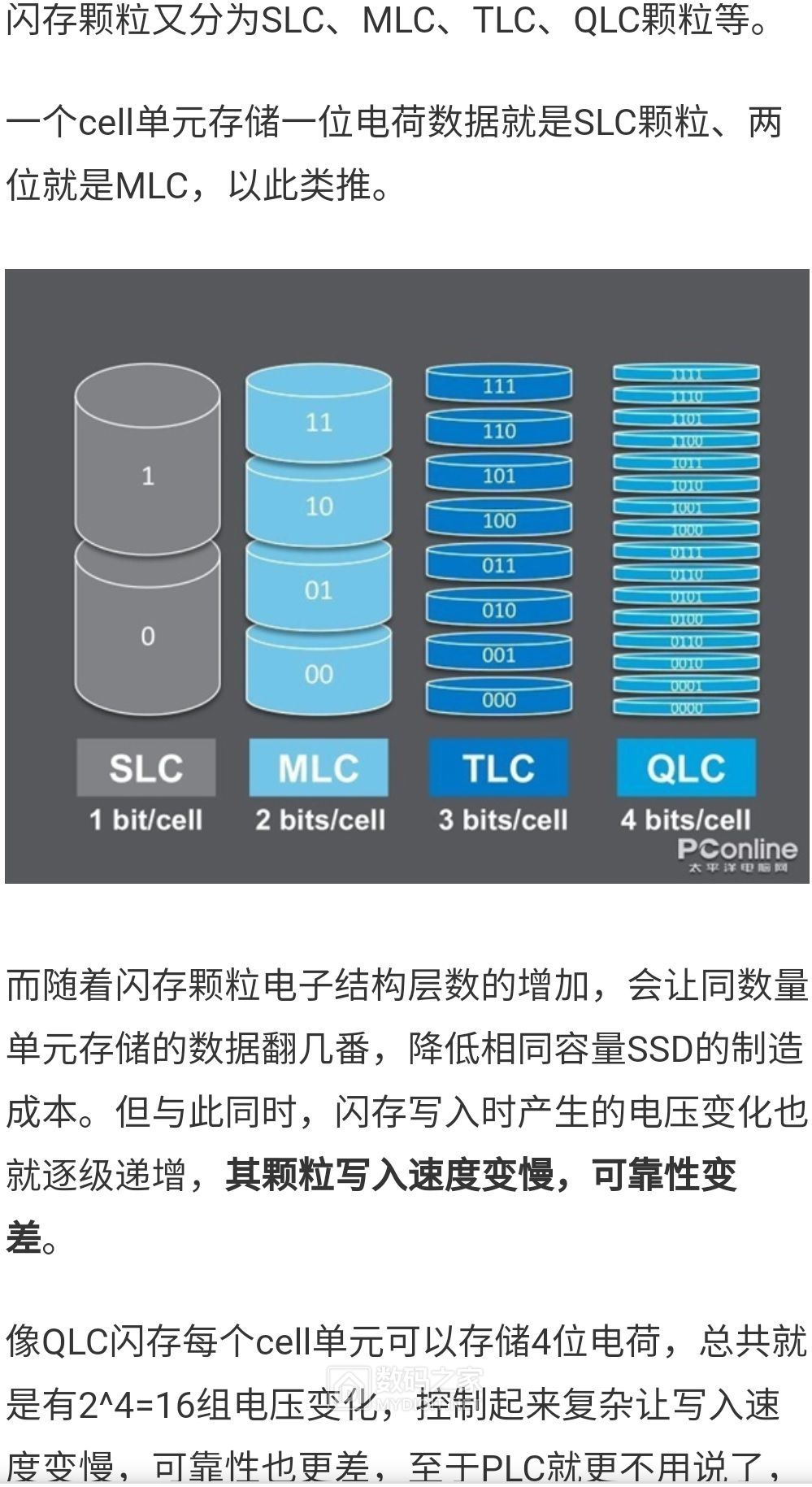

闪存颗粒的多的好还是少的好,,,,
颗粒多的能提升一些读写速度吗。。。
颗粒少的省些怱略不计的电
发表于 2023-9-30 16:07:25 | 显示全部楼层
闪迪的颗粒是正品
发表于 2023-9-30 16:09:13 | 显示全部楼层
f7077447 发表于 2023-9-30 15:46
闪存颗粒的多的好还是少的好,,,,
平均来说:SLC颗粒的SSD用的颗粒比MLC用的多;MLC颗粒的SSD用的颗粒比TLC的多;TLC颗粒的SSD用的颗粒比QLC的多。
发表于 2023-9-30 16:16:08 | 显示全部楼层
NoOne996 发表于 2023-9-30 16:09
平均来说:SLC颗粒的SSD用的颗粒比MLC用的多;MLC颗粒的SSD用的颗粒比TLC的多;TLC颗粒 ...
主控通道,,极限发挥主控,,,
发表于 2023-9-30 16:16:19 | 显示全部楼层
闪存颗粒的多的好还是少的好,,,,
除了SLC、MLC、TLC、QLC、PLC……的区别之外,随着颗粒制程变得越来越细小,消费级SSD的存储寿命也越来越短命。
  越来越短命对厂家来说是好事儿,促进用户快速换新,现今玩的是【流量经济】,一些厂家还整出花活儿来,搞电子产品“ 计划性报废 ”。
