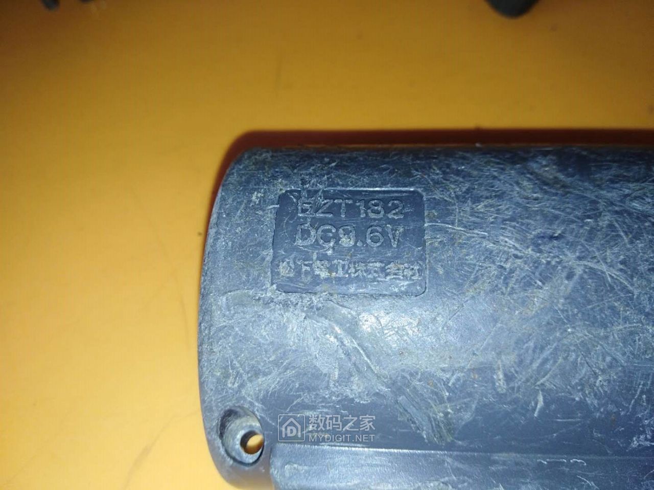

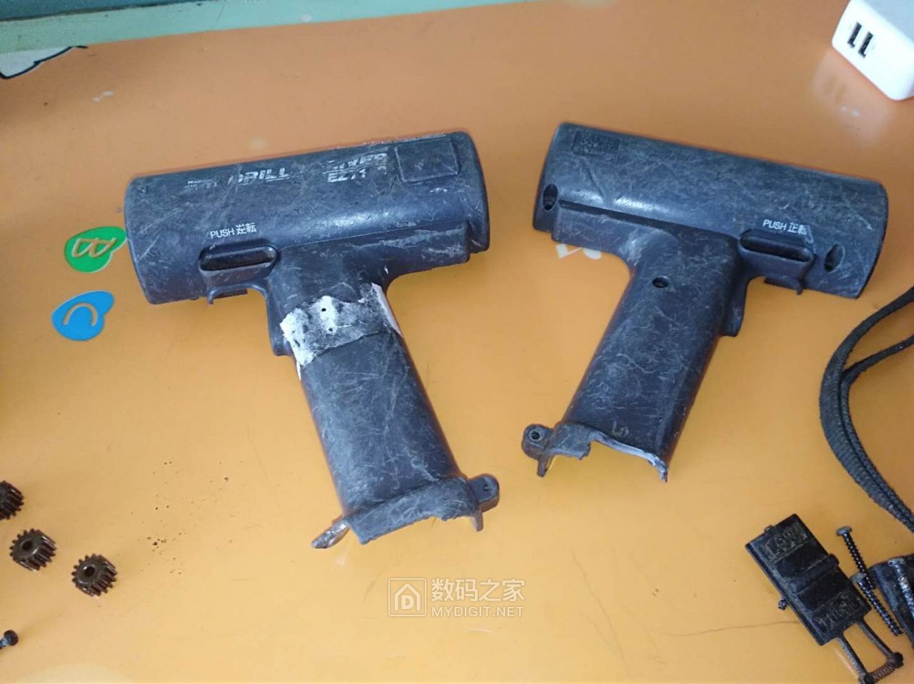

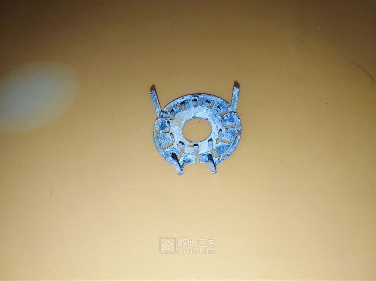

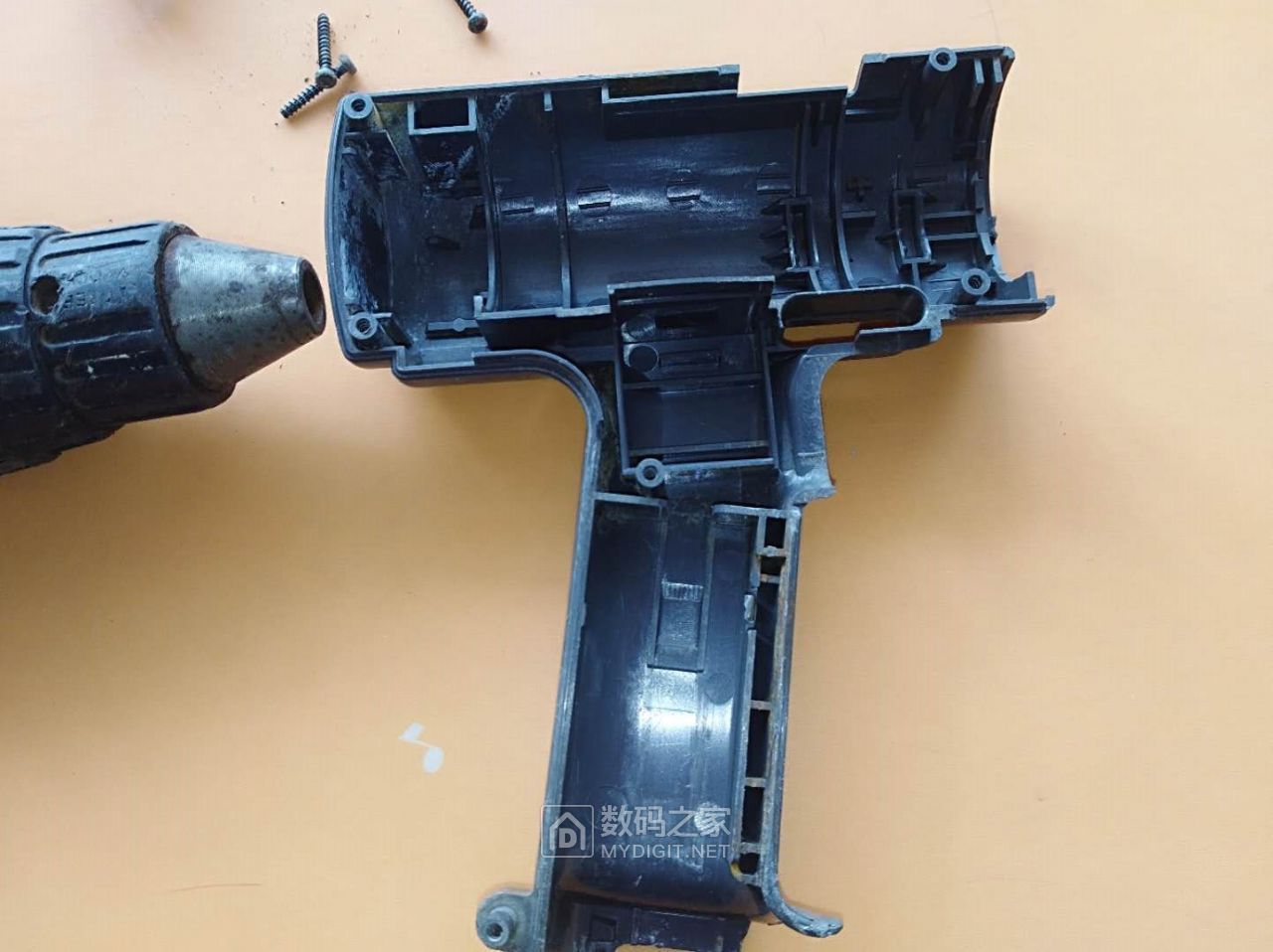

『 元作 』松下EZT182 9.6V 电钻,初步拆机与处理!拆开
型号和电压
内部比较新 。

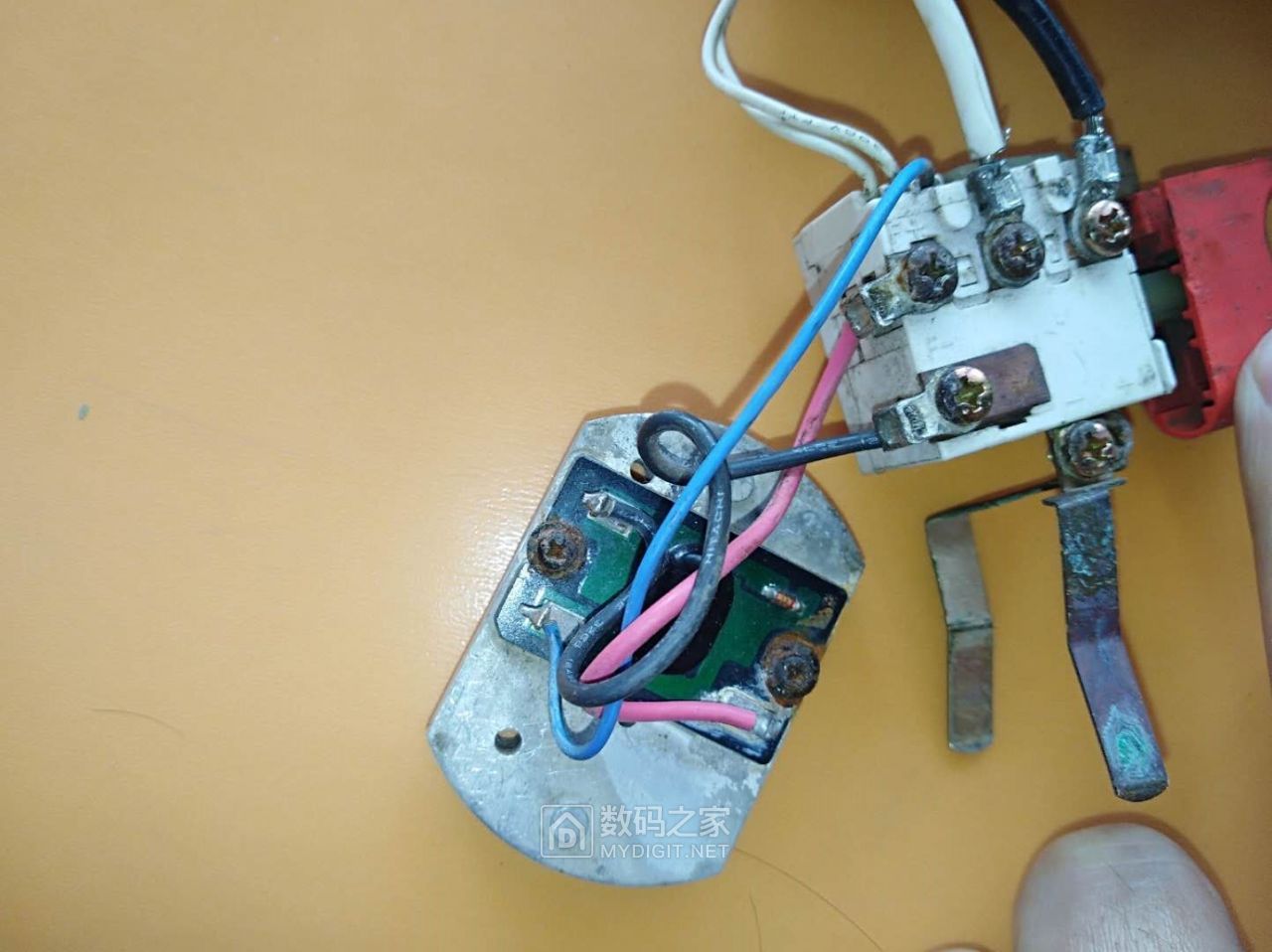

看到这里大概知道哪里坏了。

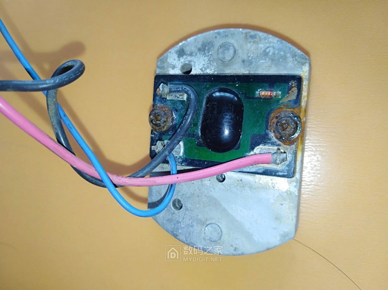

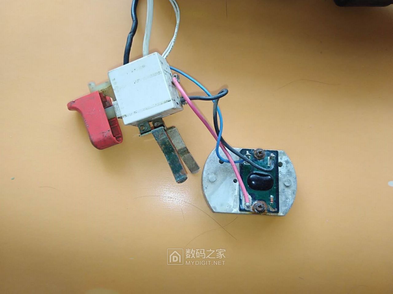

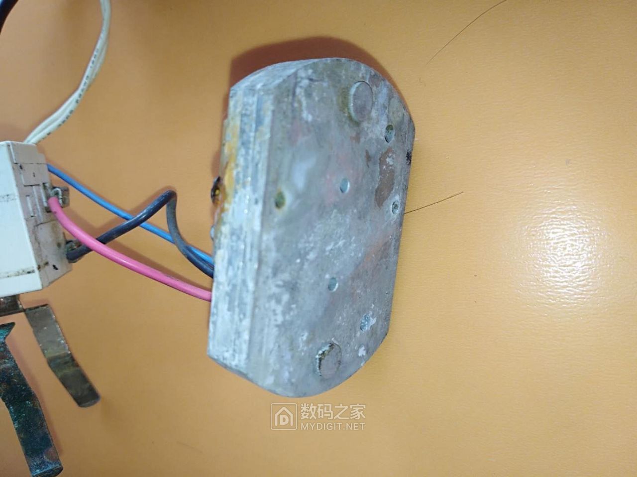

这个这个集成电路,可以换成MOS ?
好大的散热
微信图片_2019060109082417.jpg 微信图片_2019060109082416.jpg 微信图片_2019060109082415.jpg

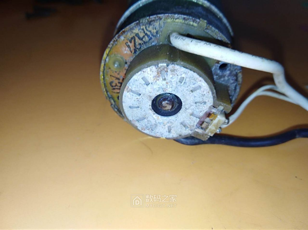

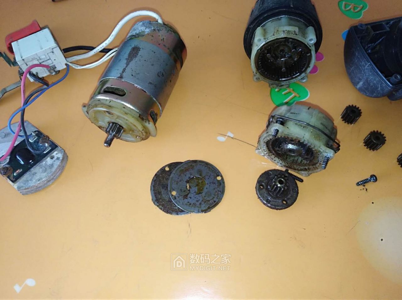

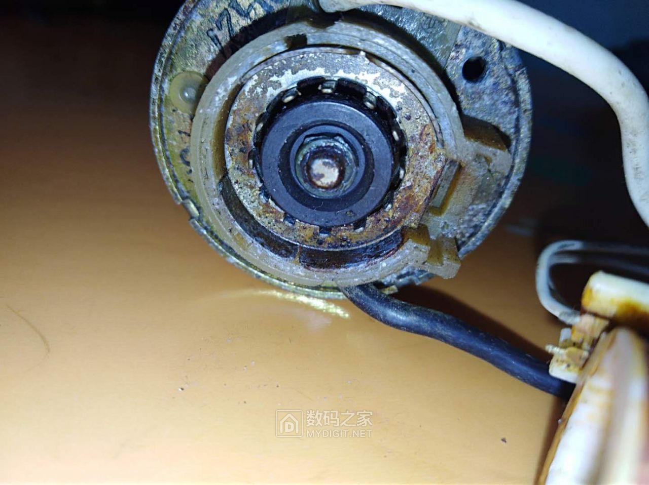

电机后盖挺特别,拆开看看构造 。

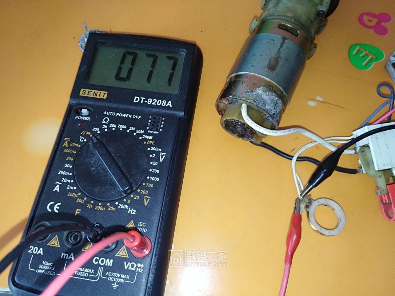

上面有这个感应线圈 。
后面固定片

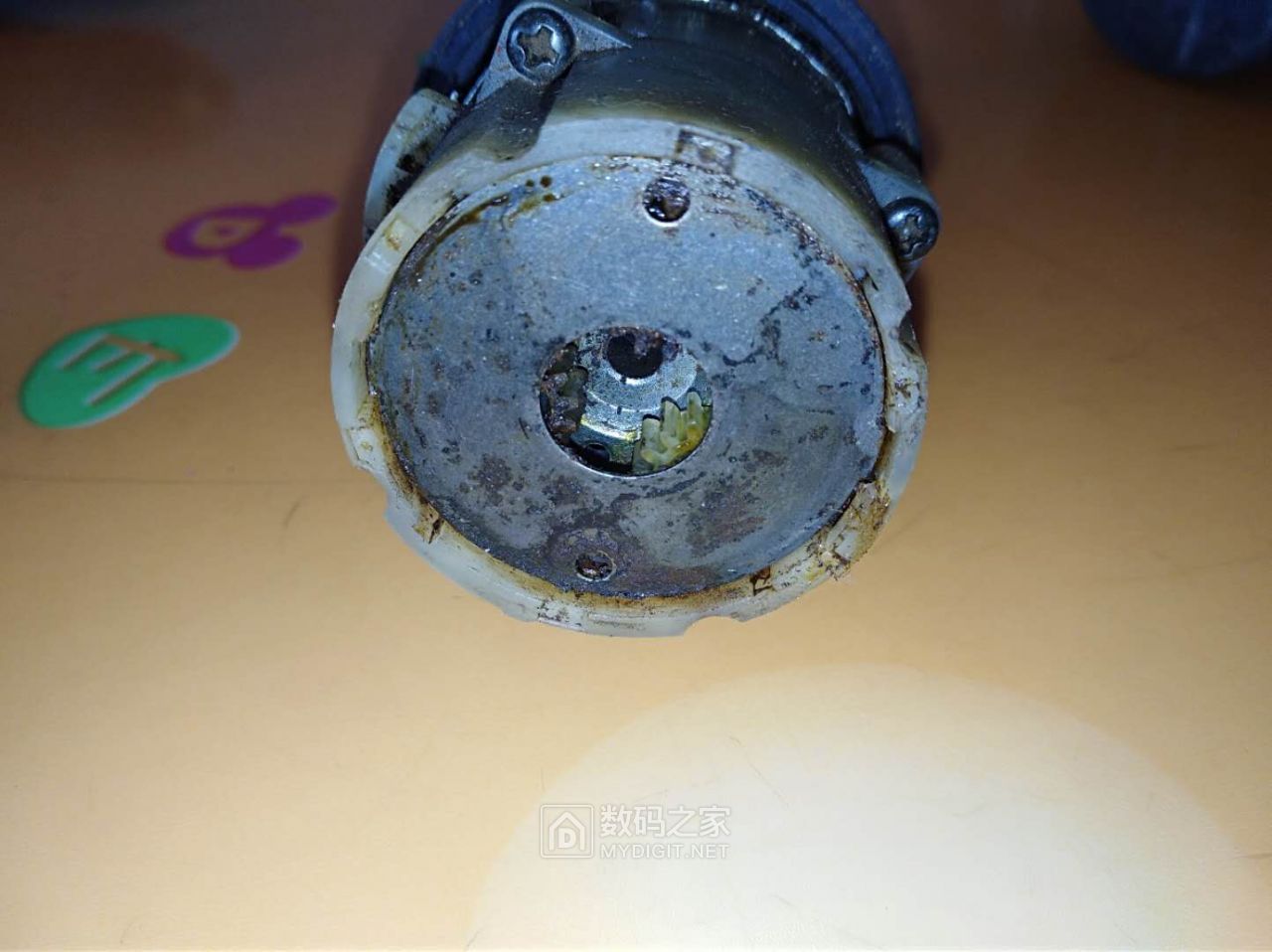

测试线圈是否断路。
没问题,装好

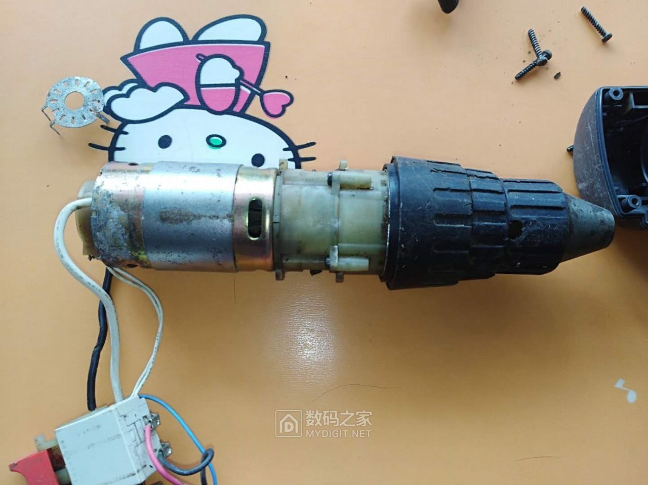

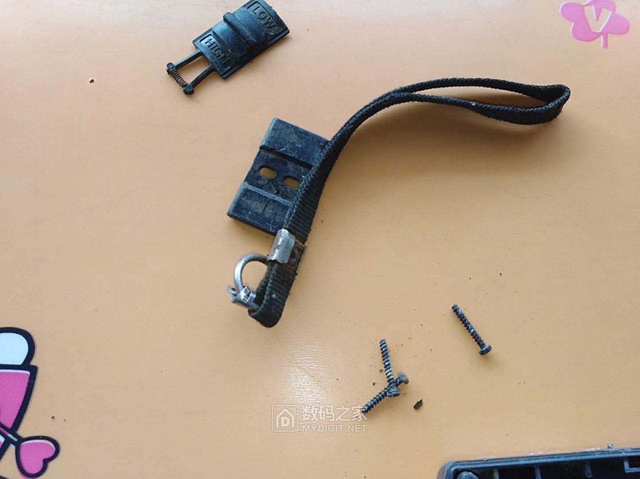

夹头 ,

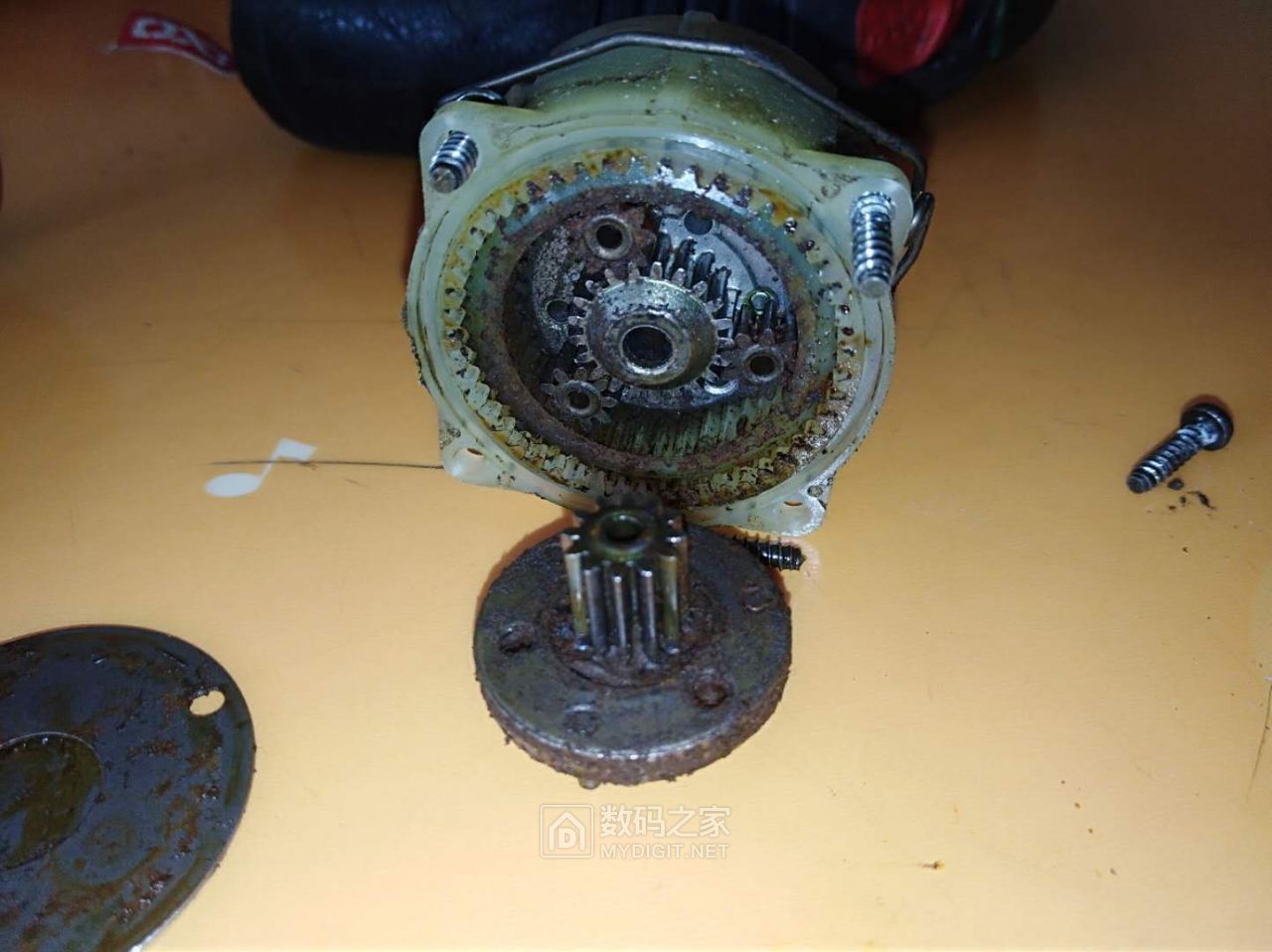

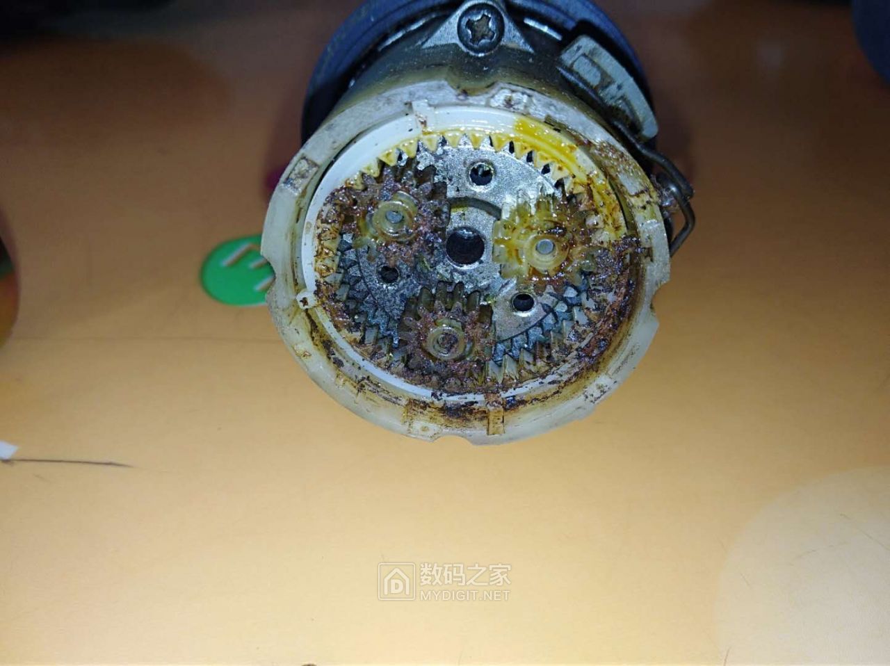

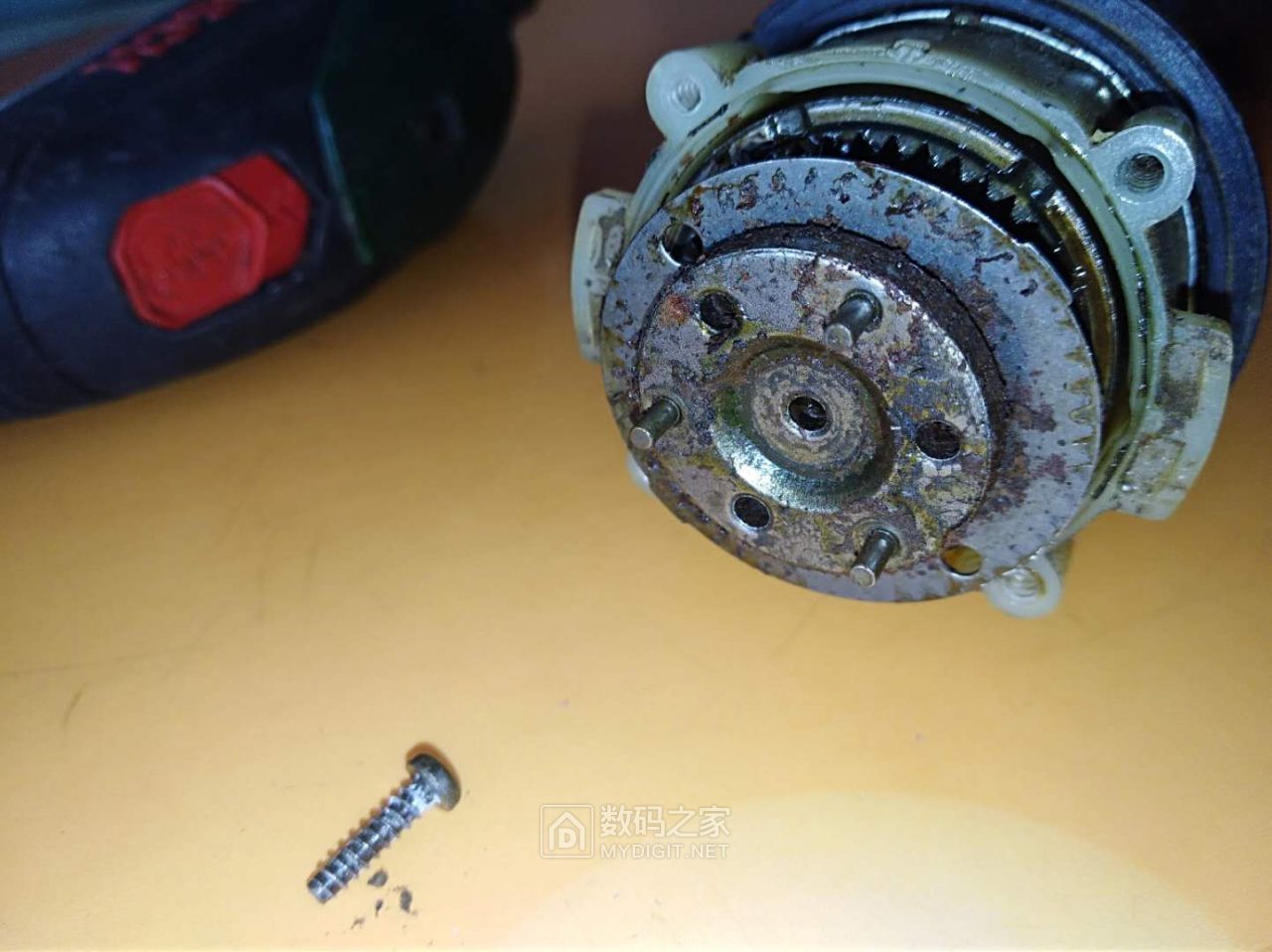

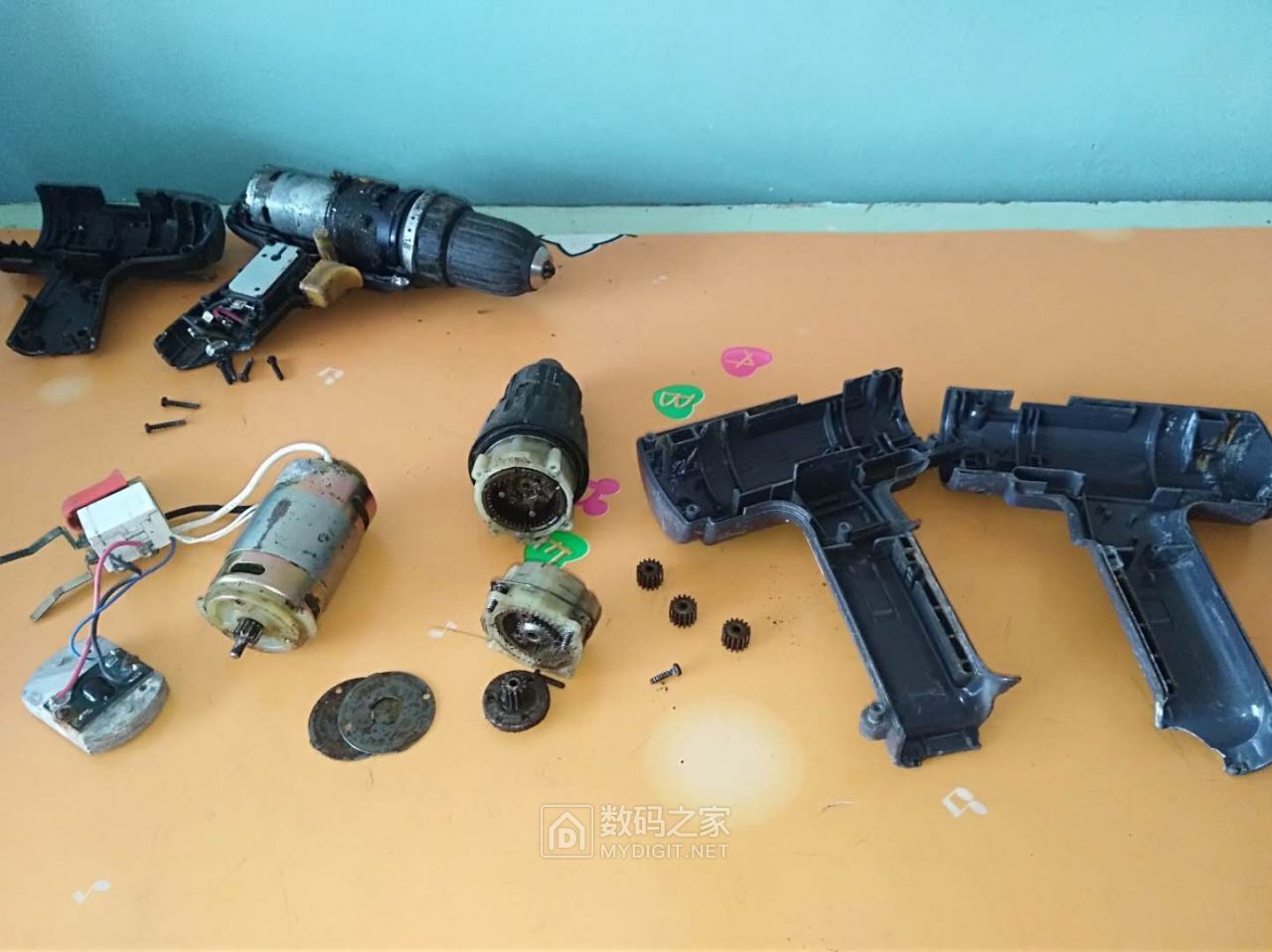

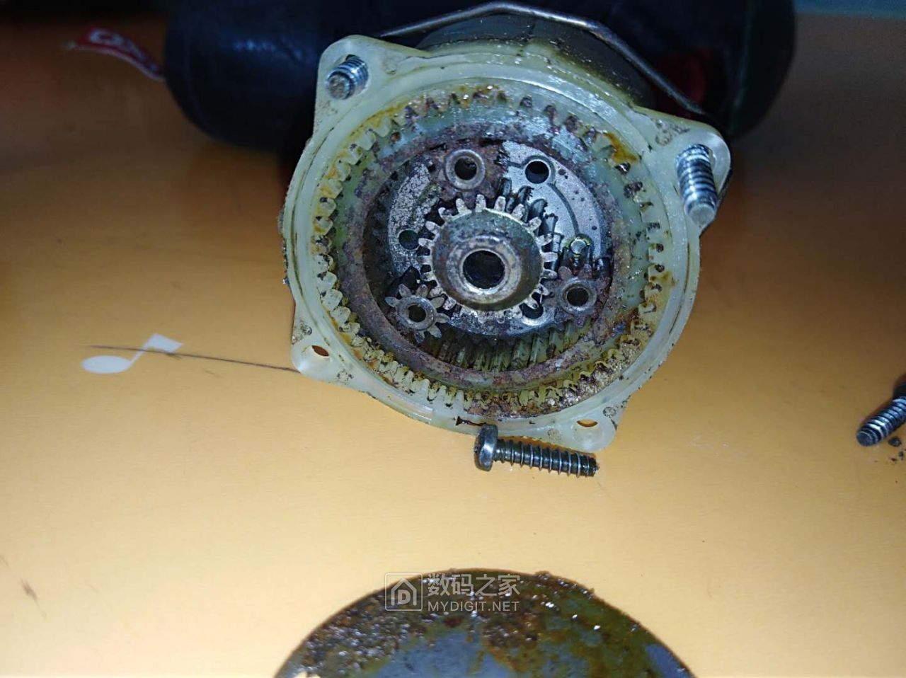

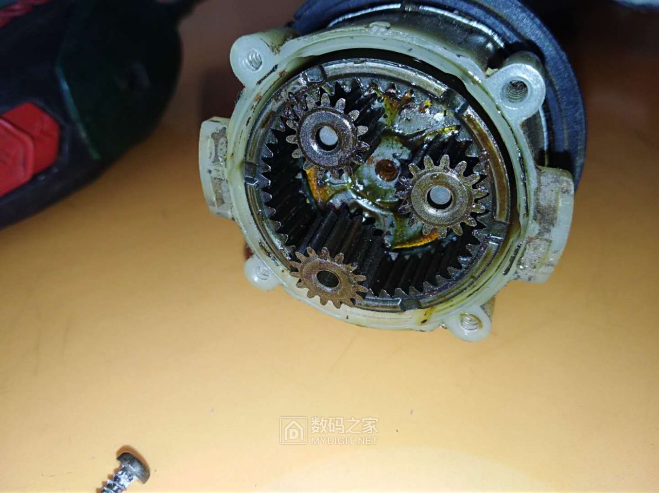

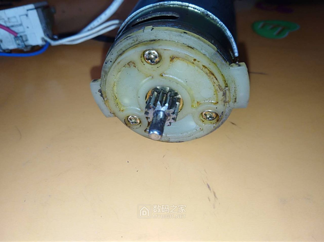

继续拆
内部齿轮 ,一级,二级,三级
微信图片_201906010908245.jpg 微信图片_201906010908244.jpg 微信图片_201906010908243.jpg 微信图片_201906010908242.jpg 微信图片_201906010908241.jpg 微信图片_201906010908233.jpg

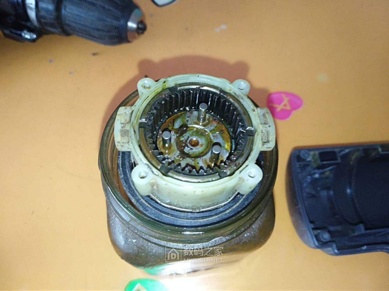

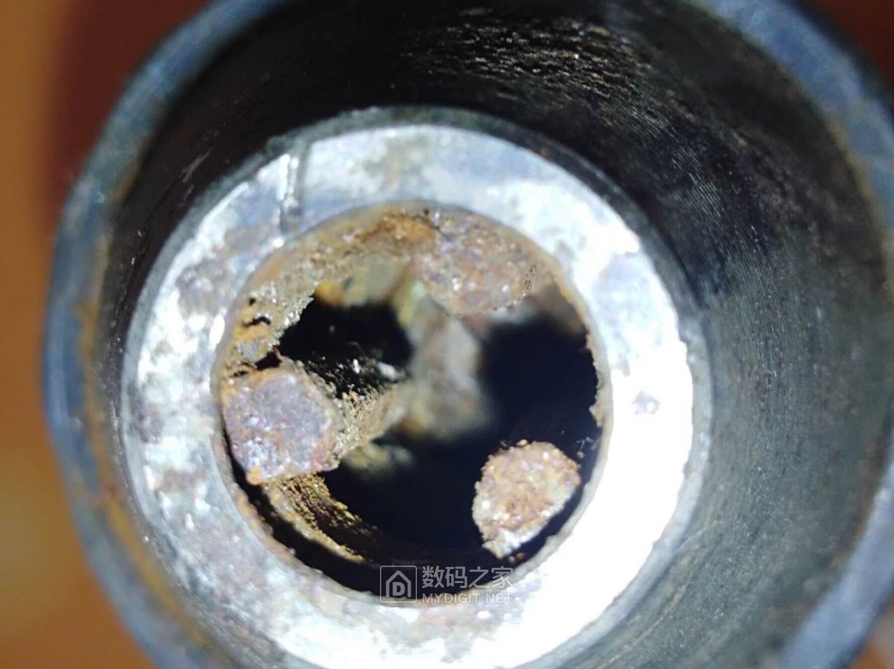

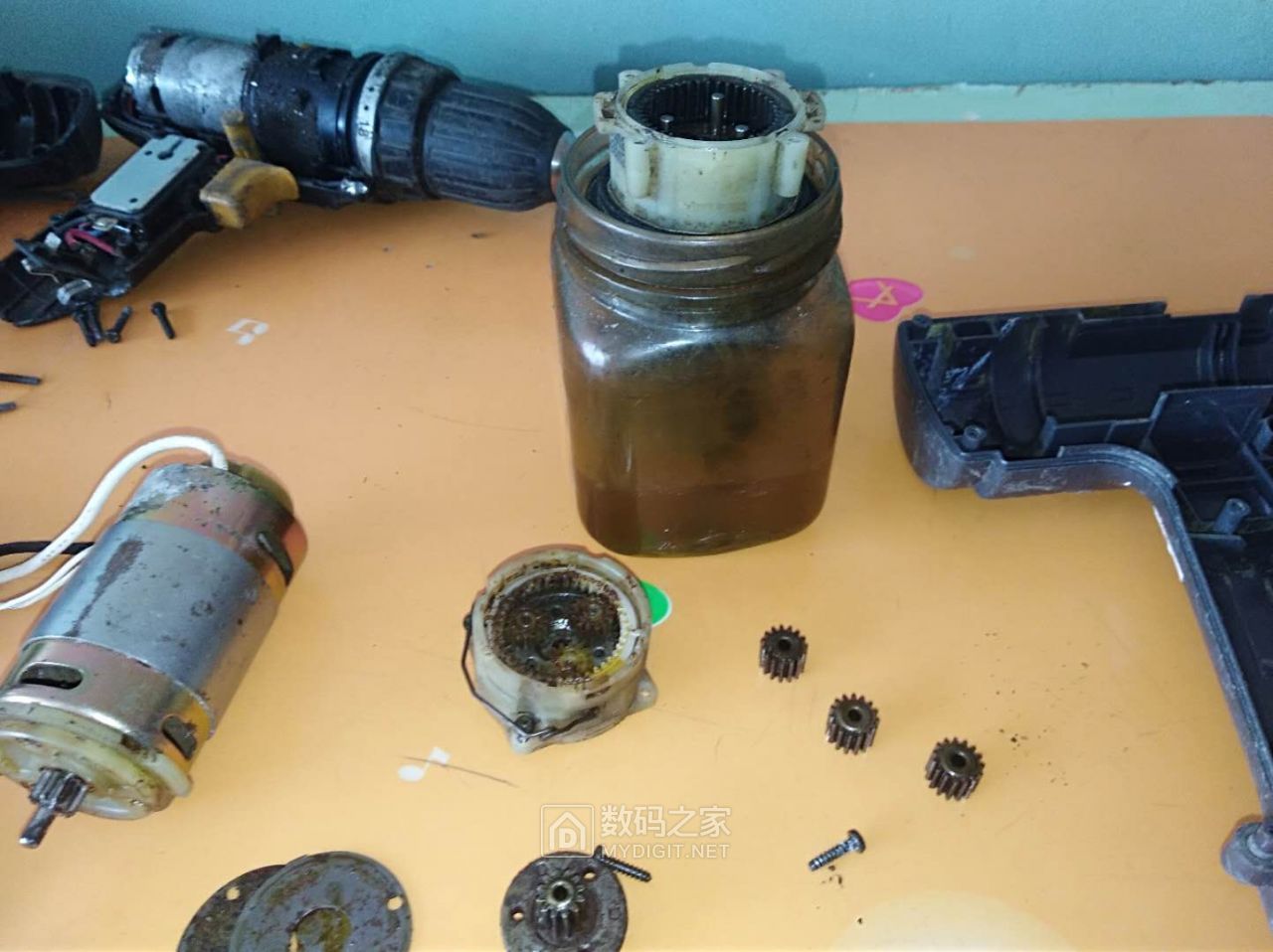

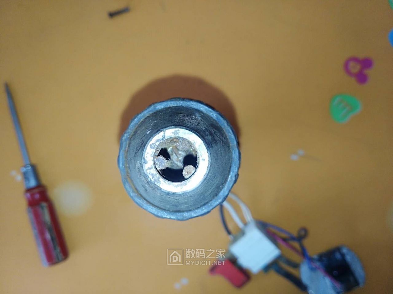

因夹头锈蚀 ,需要浸油
放这个瓶子里正好 。
等夹头泡开,再继续拆解与维修 。

发表于 2019-6-1 10:51:11 | 显示全部楼层
那个就是牛屎封装的MOS管,可以用塑封的低压大电流的75N75等MOS管代替!

哈哈,这把钻基本报废 ,开关内部烧坏 ,电机也不转 ,齿轮箱配件尺寸非常规 ,也许就夹头能用 。:sad:

 楼主| 发表于 2019-6-1 21:43:10 | 显示全部楼层
看控制板上有个二极管,把牛屎铲掉 ,然后接个MOS  ,可就是芯片级别的维修了

发表于 2019-6-2 11:56:08 | 显示全部楼层
潜隆 发表于 2019-6-1 21:43
看控制板上有个二极管,把牛屎铲掉 ,然后接个MOS  ,可就是芯片级别的维修了  ...
整个电路板就是MOS管,那个二极管已经封装在现有的MOS管内了!
