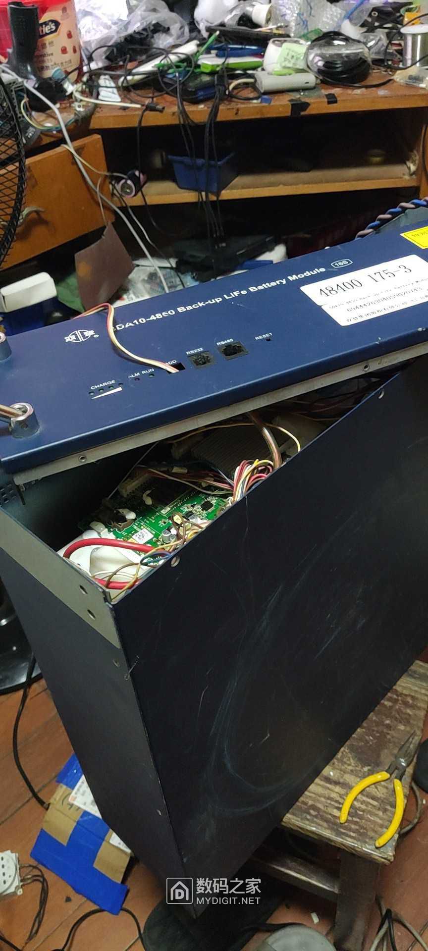

早几年一时冲动,剁手了2个通讯电池模组大约30来片德朗能的3,2伏25安时电池。整了16片做了个4串4并装车上了取代铅酸,目前正常服役中。最近清理地下室的时候发现了剩下的18片。闲的蛋痛想着这么久了拿出来测试一下。结果发现部分电池胀气怀孕了,还有一片直接是漏液报废。结果是13片还正常(有一片内阻稍高1.5毫欧),4片胀气,一片废了。想着这4片胀气发软的电池有点鸡肋,测试内阻什么的比正常居然还低,因此废物利用组了4串电池作为炮灰。组好后测试内阻正常在4.8毫欧左右。咬牙测试了一下容量,结果发现容量居然还有24个多安时,(限于条件,手头的测试仪最大功率只能跑60瓦,所以成组测试13伏也就只能跑4,5个电流折合0.2C),还是不死心做单片测试能跑10A折合0.4C的放电电流了,结果都差不多都是24.1安时左右。这一下给我整不会了。按说发软胀气的电池基本上都剁手在容量或者内阻上有所表现,但实际上好像又基本和硬如板砖的电池没什么区别?于剧情不合啊。
不懂就问,到底胀气的电池能不能用?
最后有个事情想坛友帮忙,打算还是把12片正常的电池组一个电池组,目前的难点是极耳连接的PCB板我只能画个草图,但打样需要正式的图纸我也不知道具体什么文件格式。有门路的坛友帮下,付费是必须的。

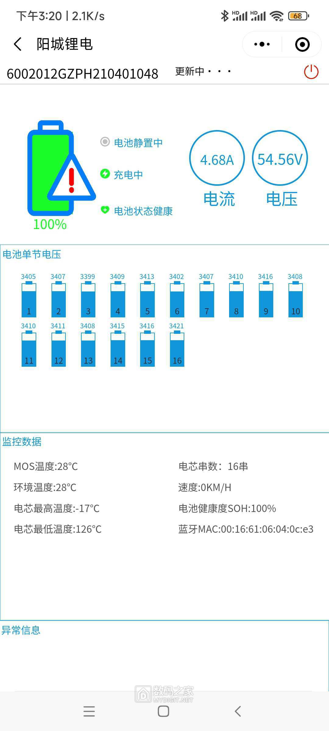

发表于 2023-10-28 16:33:26 来自手机浏览器 | 显示全部楼层
漏液的不要用,只是鼓的,铁锂鼓一点没事,三元锂就别用了。我的也鼓了,不过是单体,铁锂耐艹的
发表于 2023-10-28 16:45:45 | 显示全部楼层
azzajazz 发表于 2023-10-28 16:33
漏液的不要用,只是鼓的,铁锂鼓一点没事,三元锂就别用了。我的也鼓了,不过是单体,铁锂耐艹的 ...
最高-17℃,最低126℃
