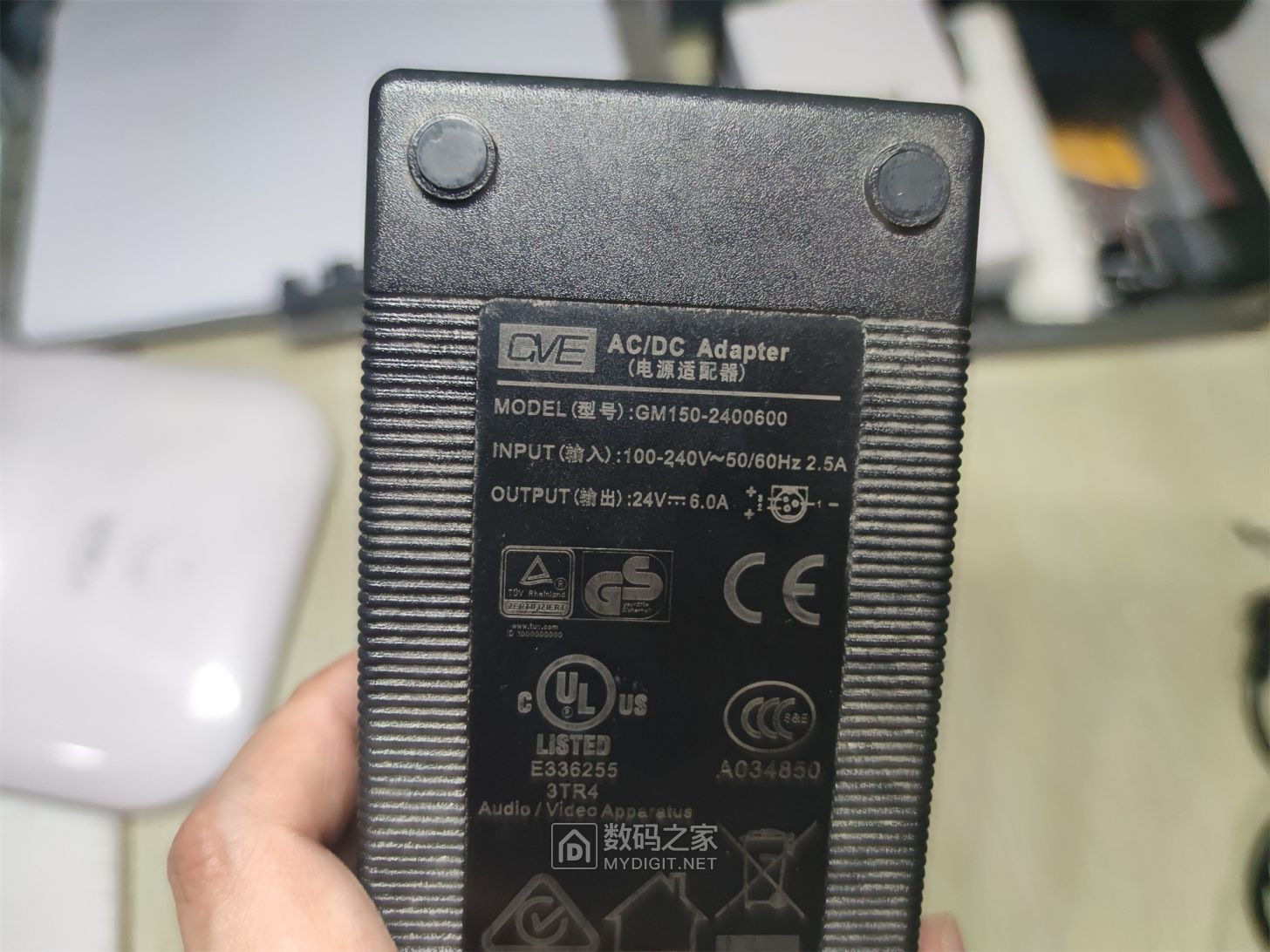

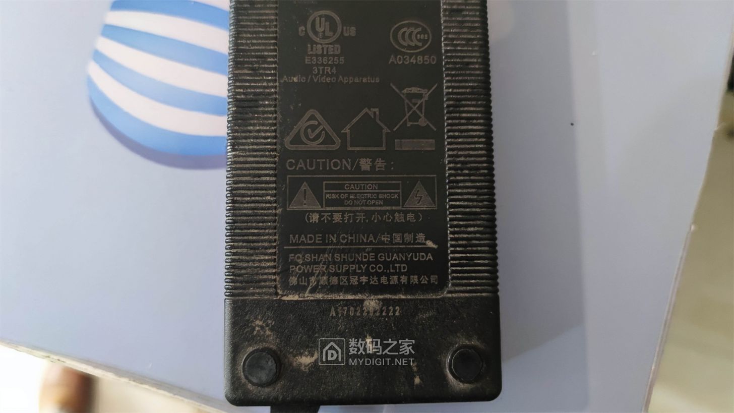

拆修GVE的24V6A奇葩三芯接头显示开关电源结果没修成
电源是来驱动这个灰阶显示器的https://www.mydigit.cn/thread-416144-1-1.html

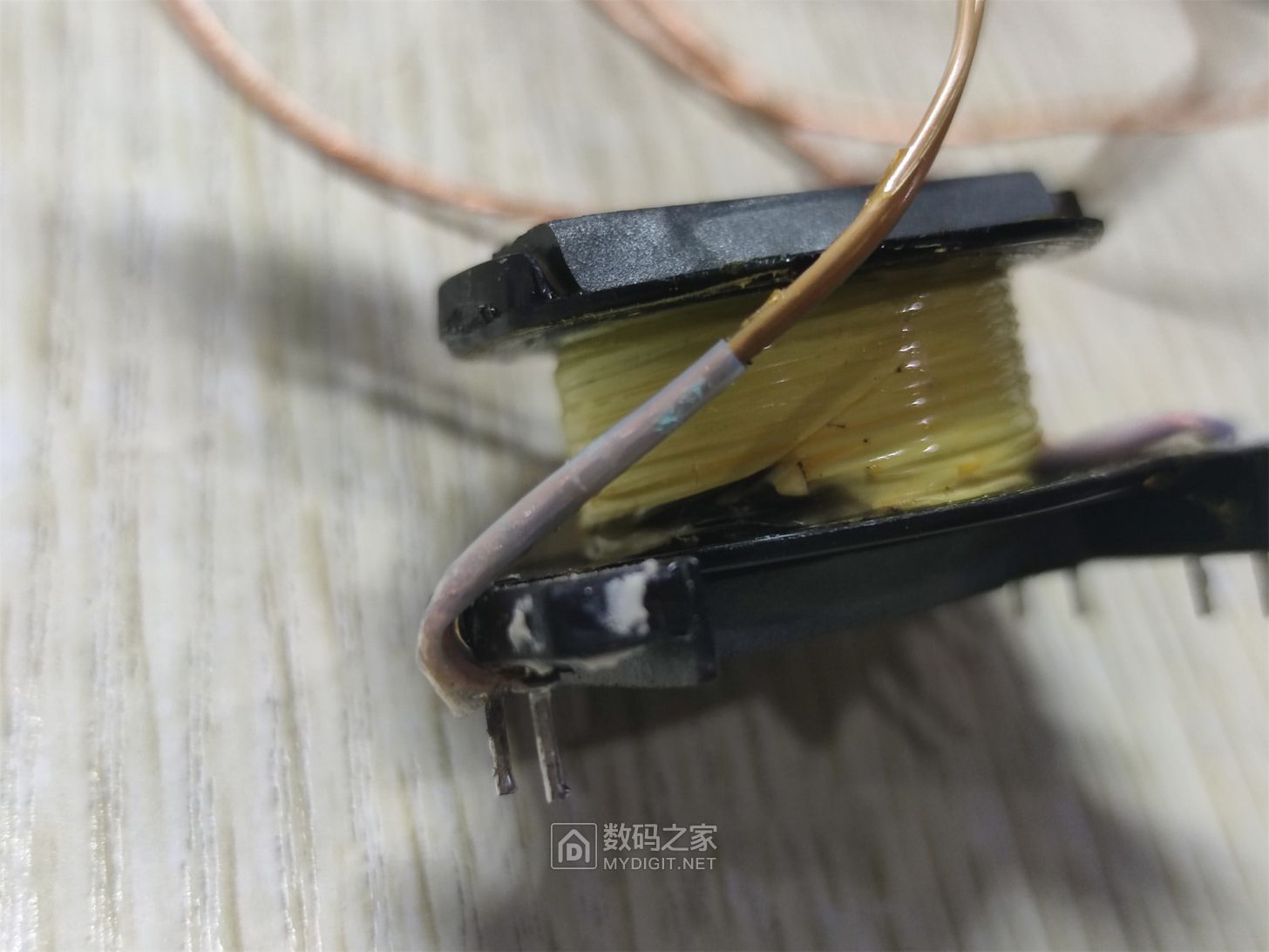

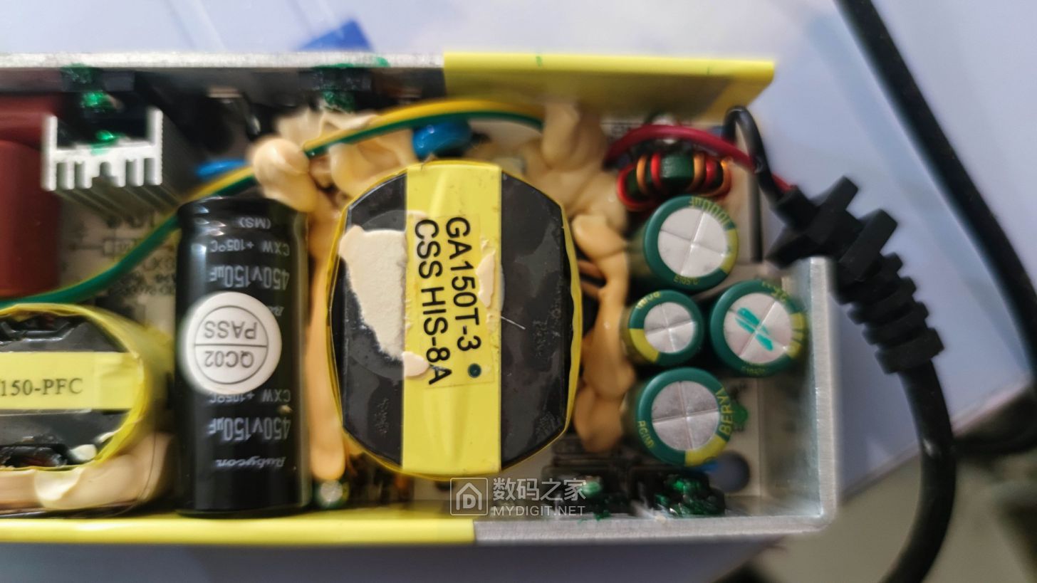

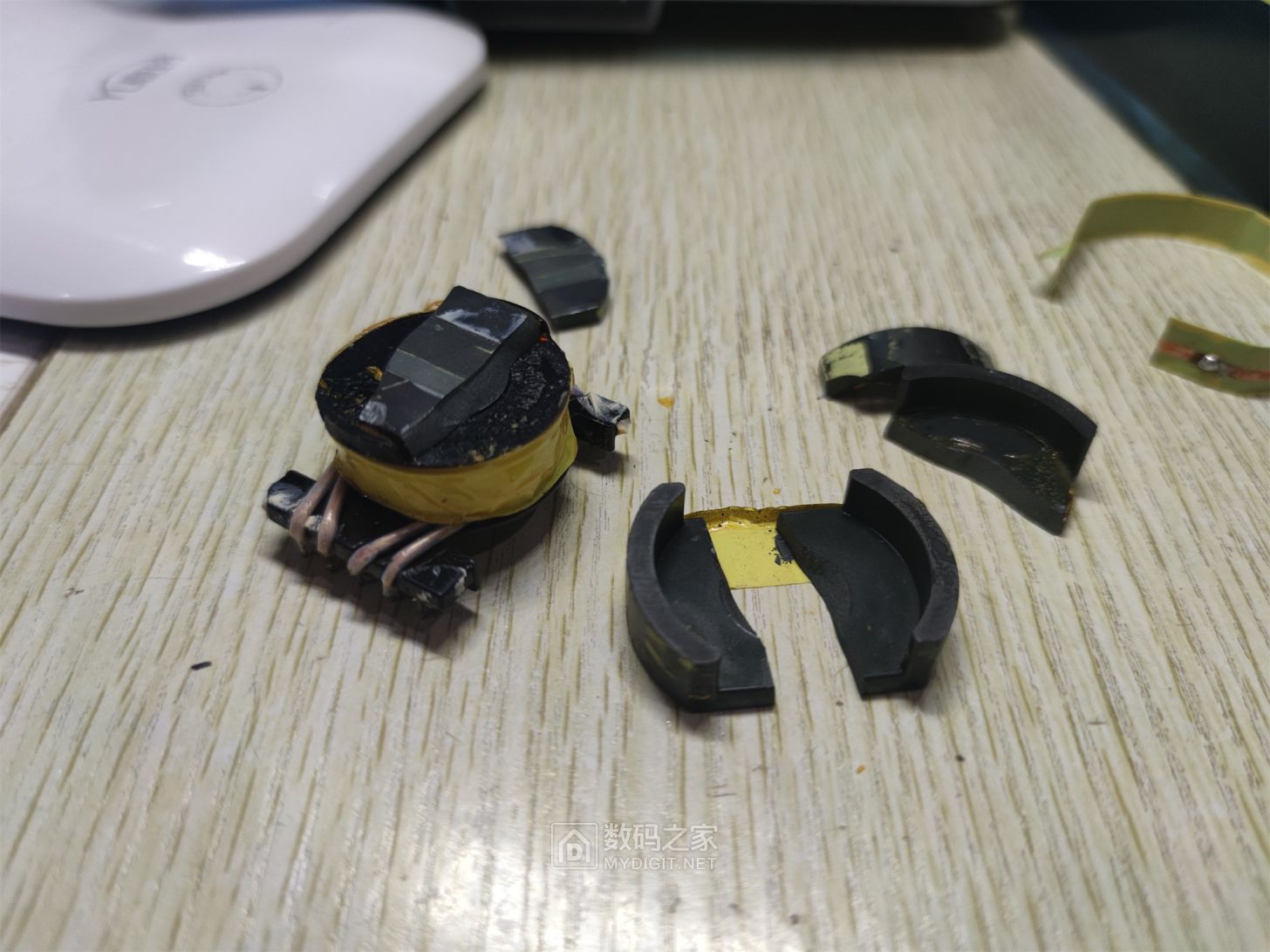

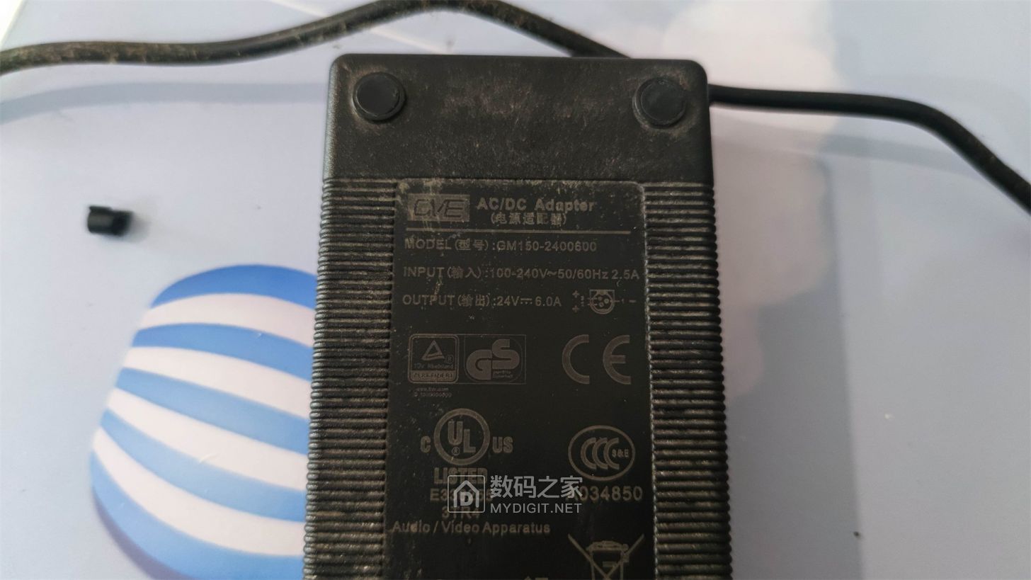

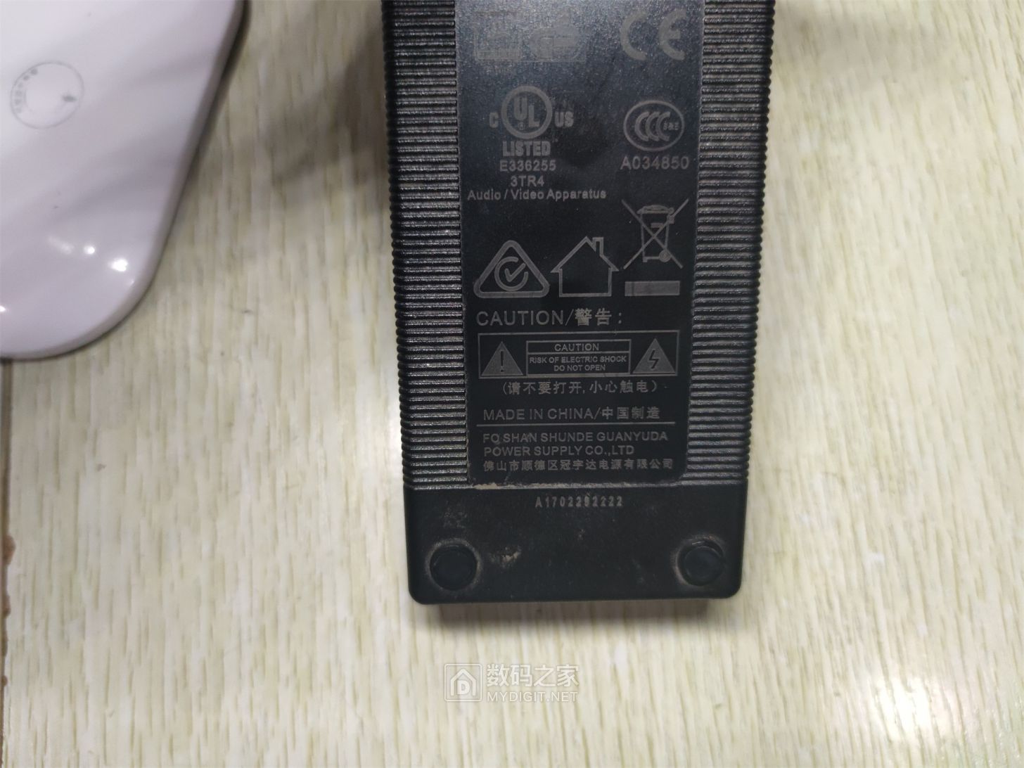

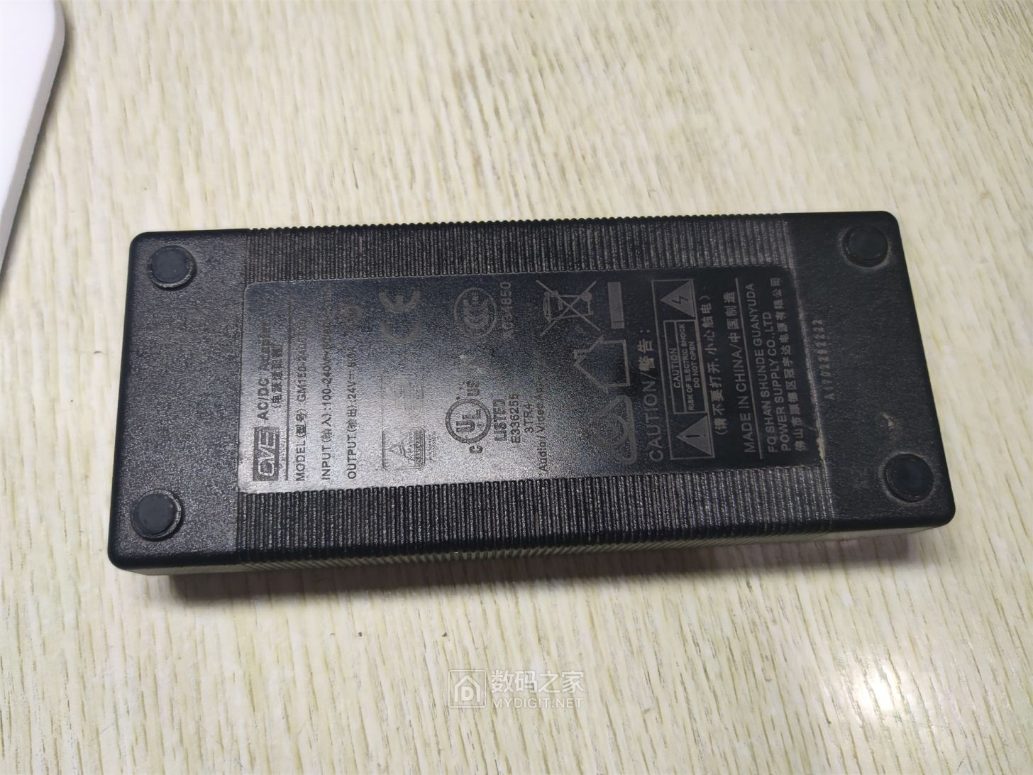

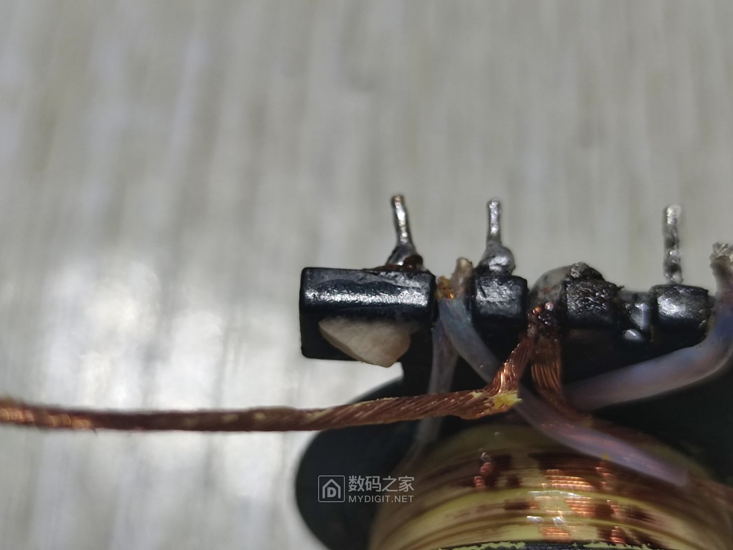

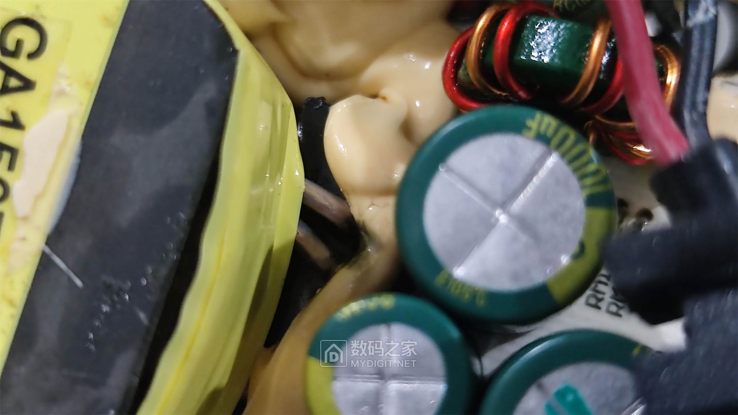

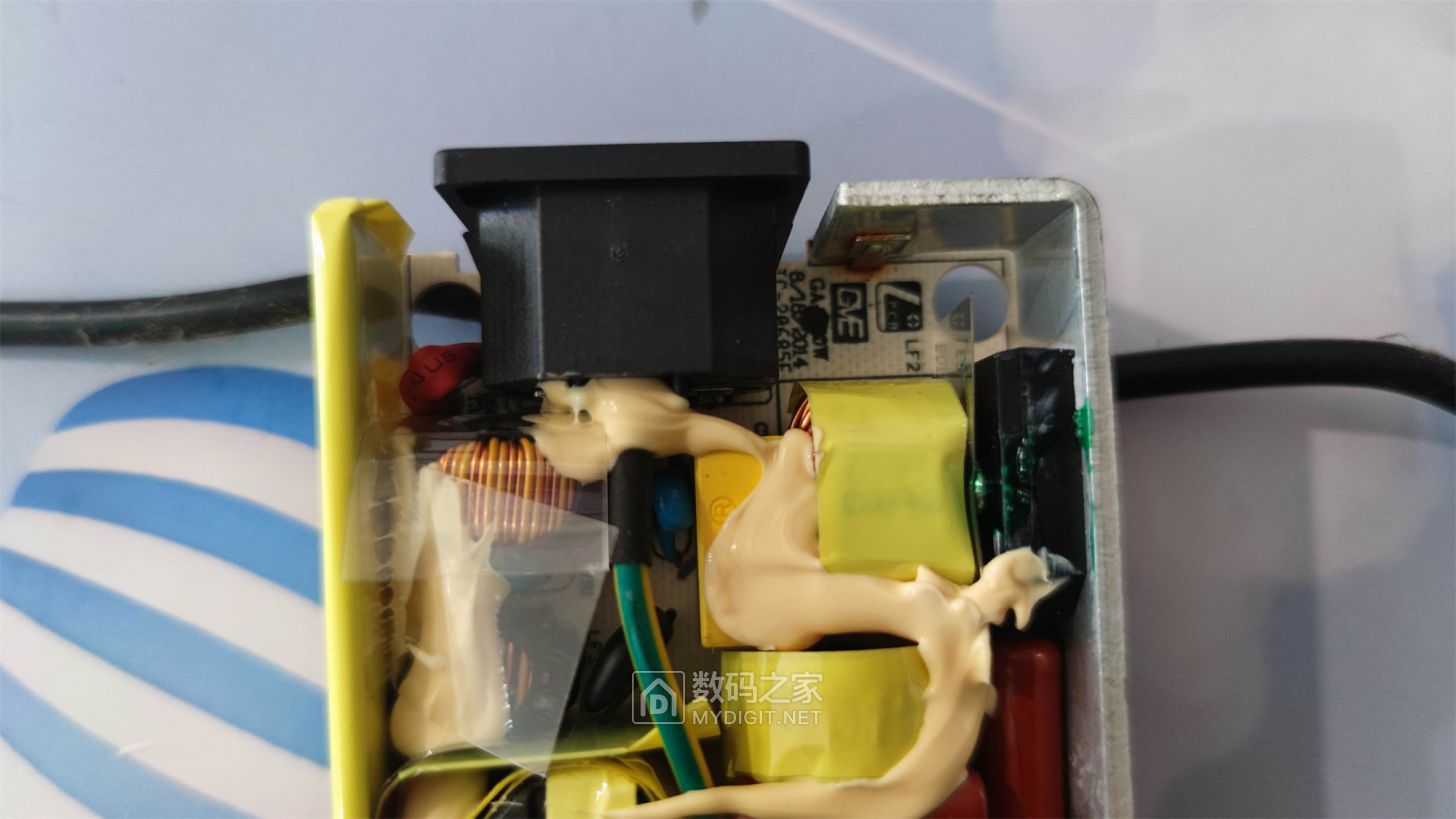

原本放在地上,台风天水淹了,我拆开处理了一下,估计是变压器没有完全干涸,所以后期能用几天后就坏了。

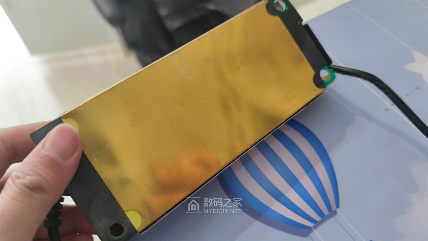

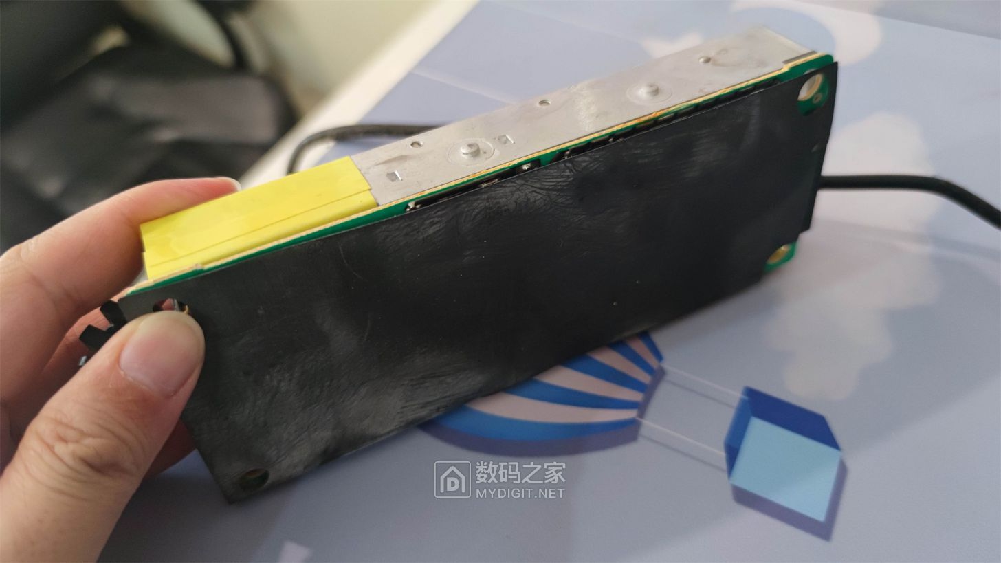

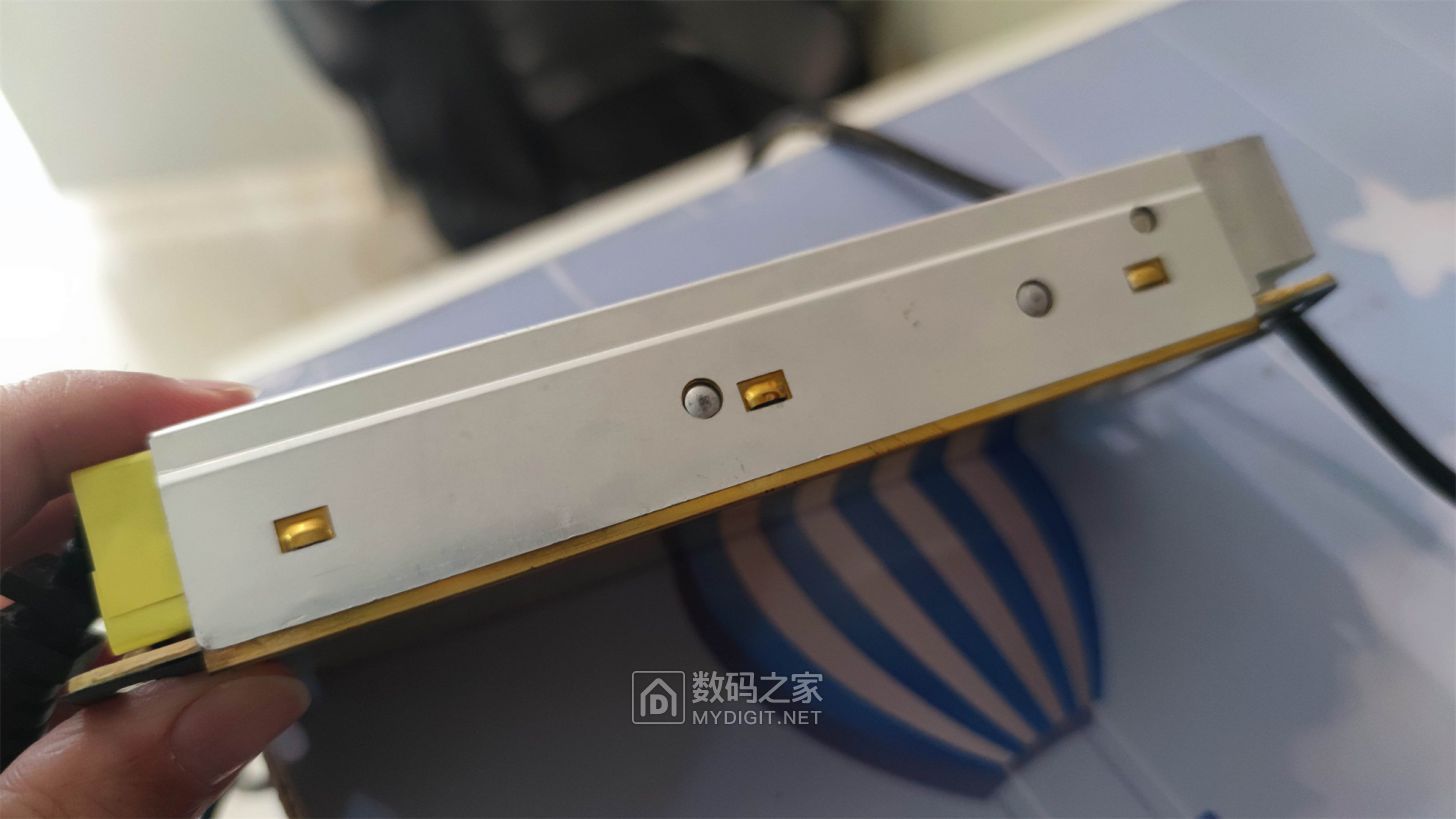

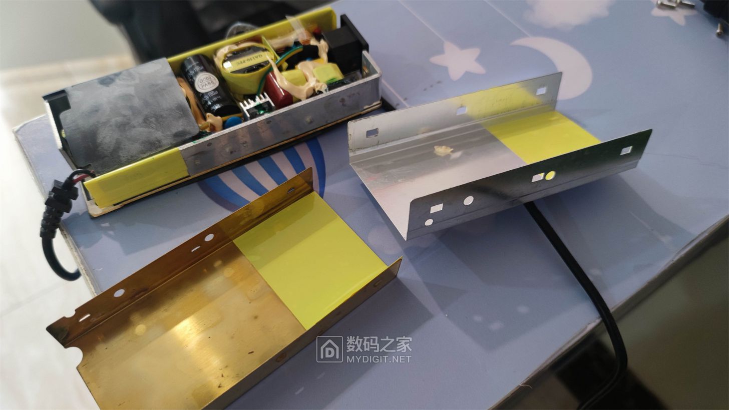

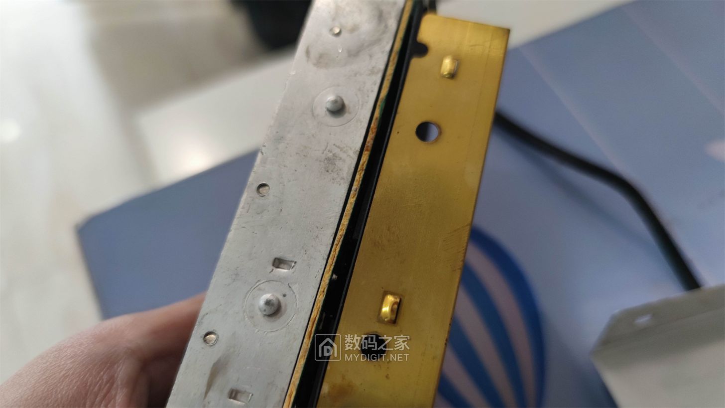

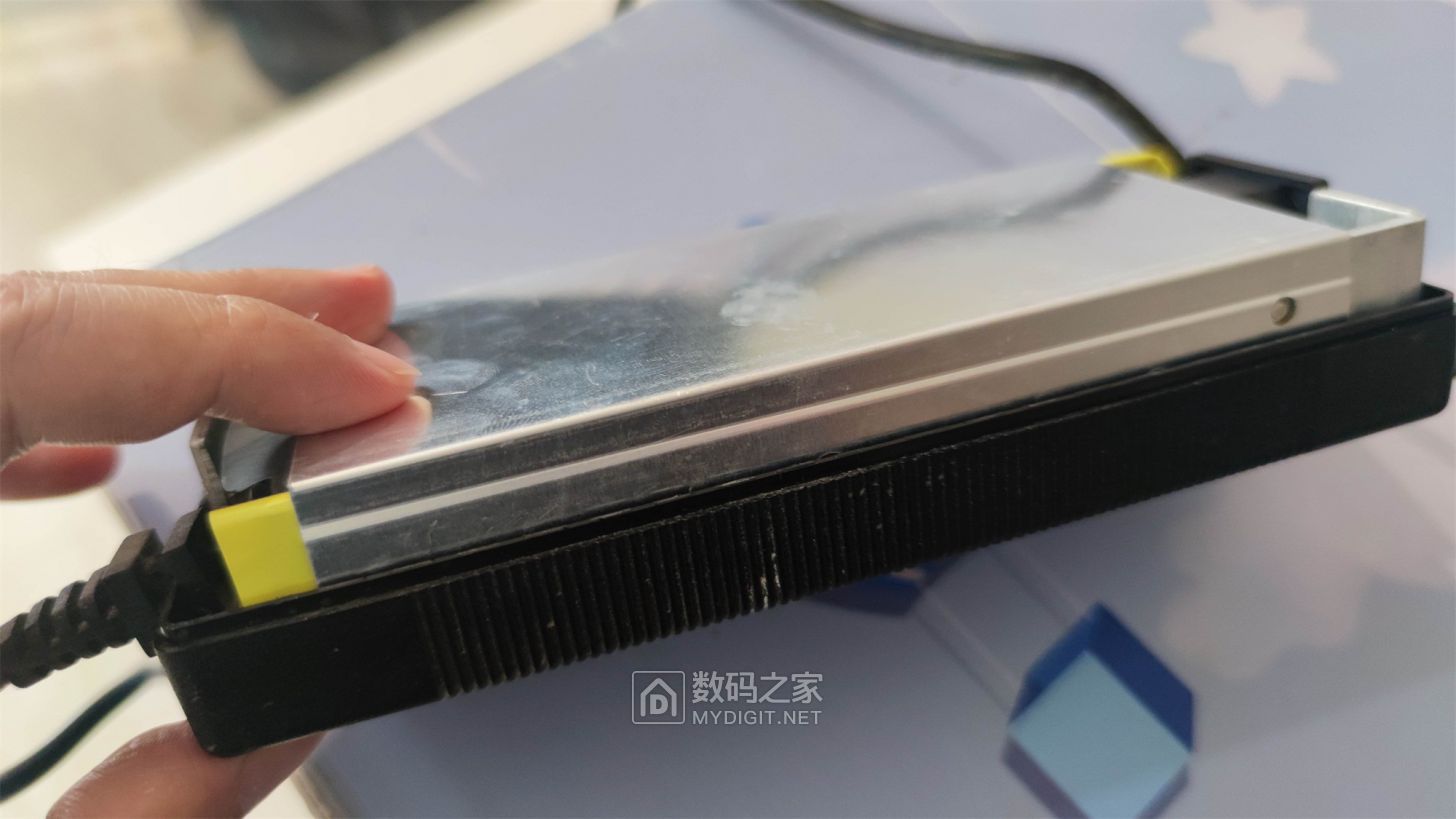

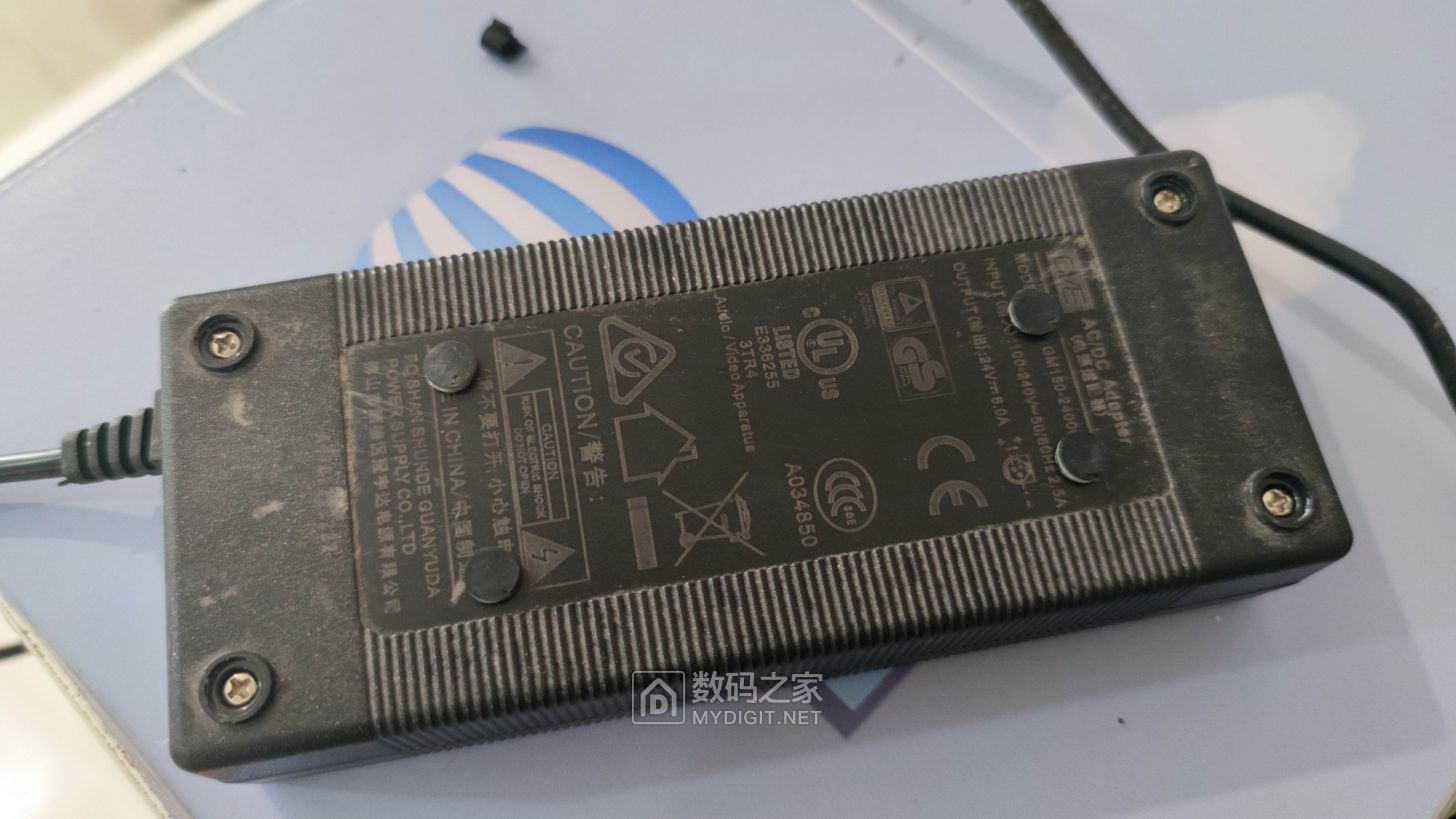

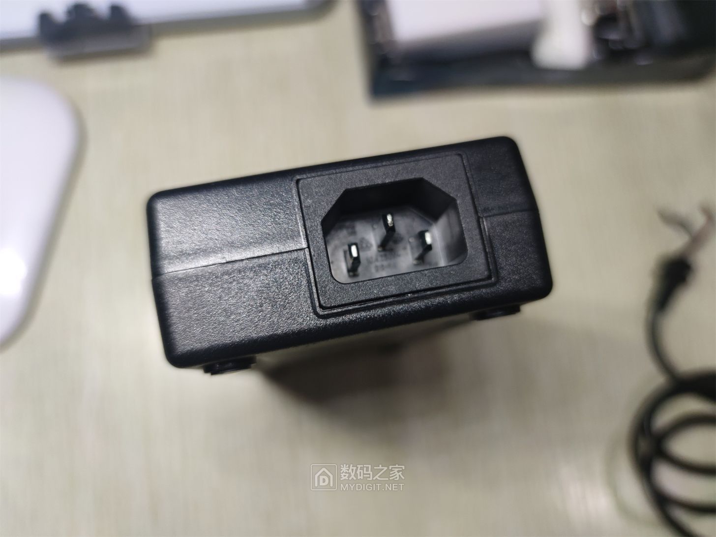

拆解不难,拆开4个垫子,然后就是螺丝
有屏蔽,屏蔽比较傻瓜式,必须卡口才能装好
屏蔽罩用料也挺好。。厚实。,

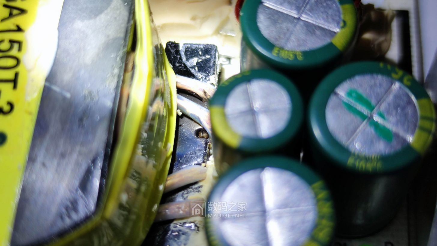

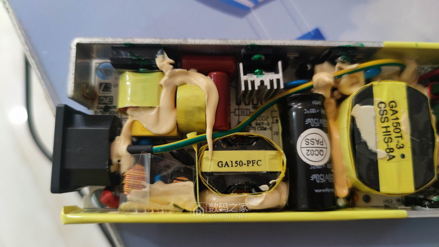

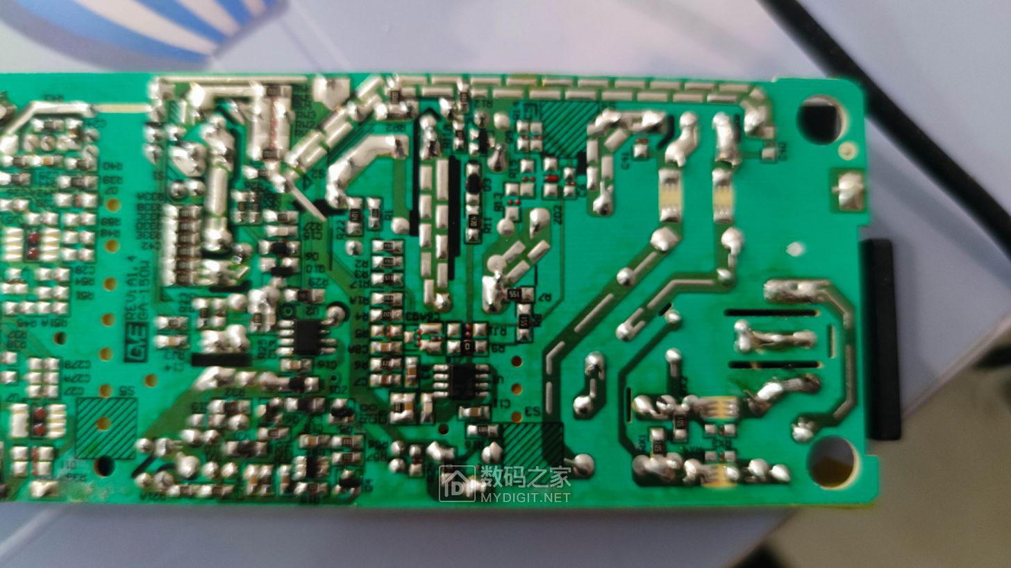

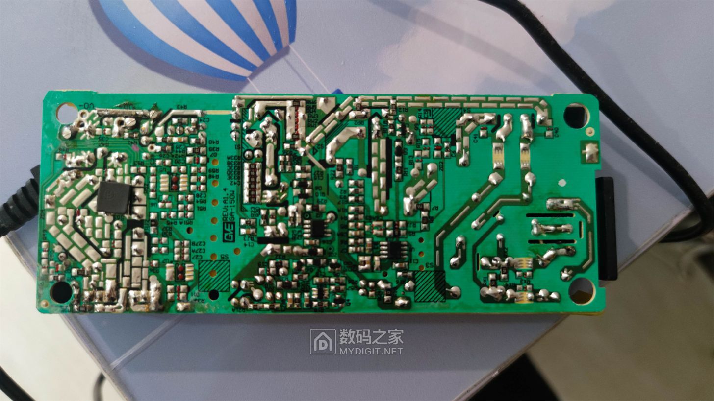

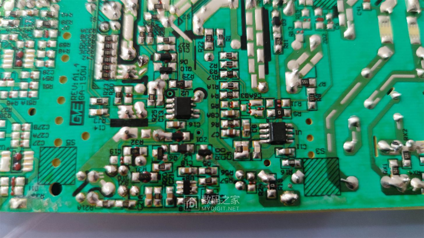

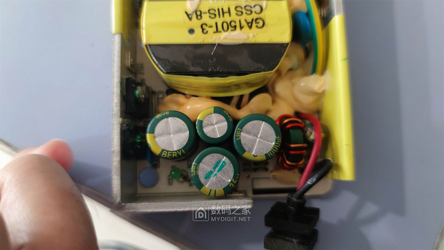

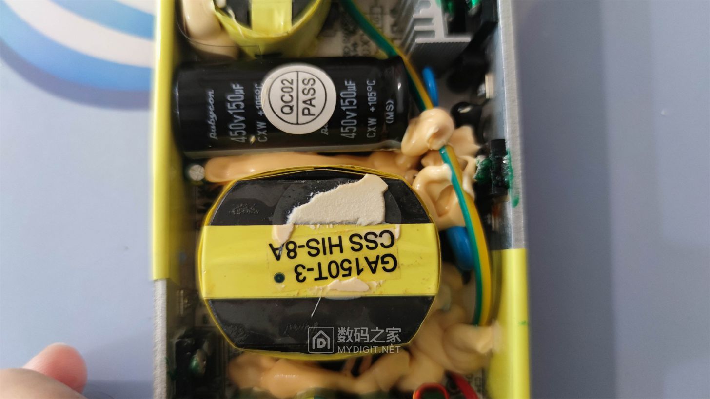

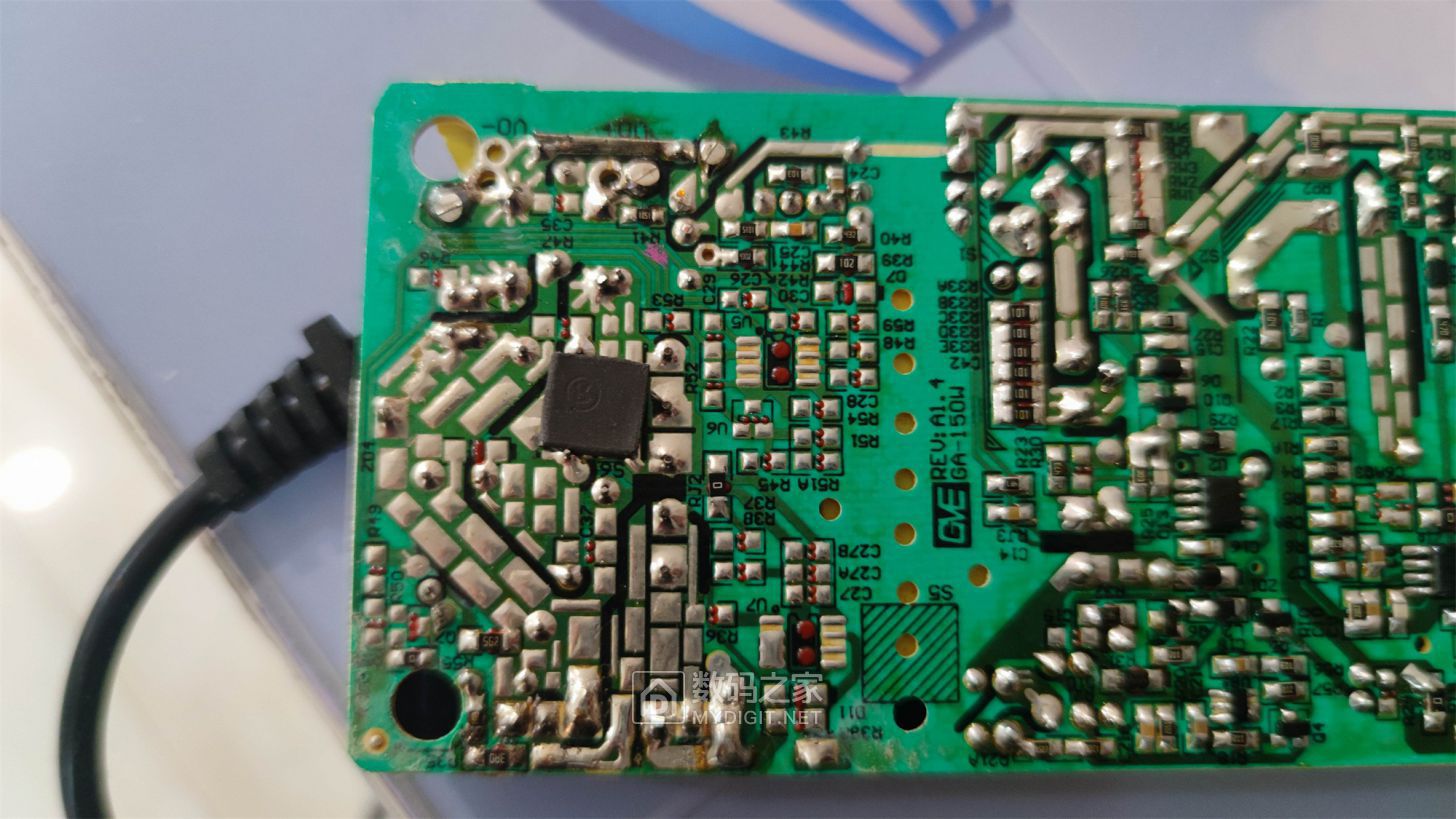

正面元件
背面

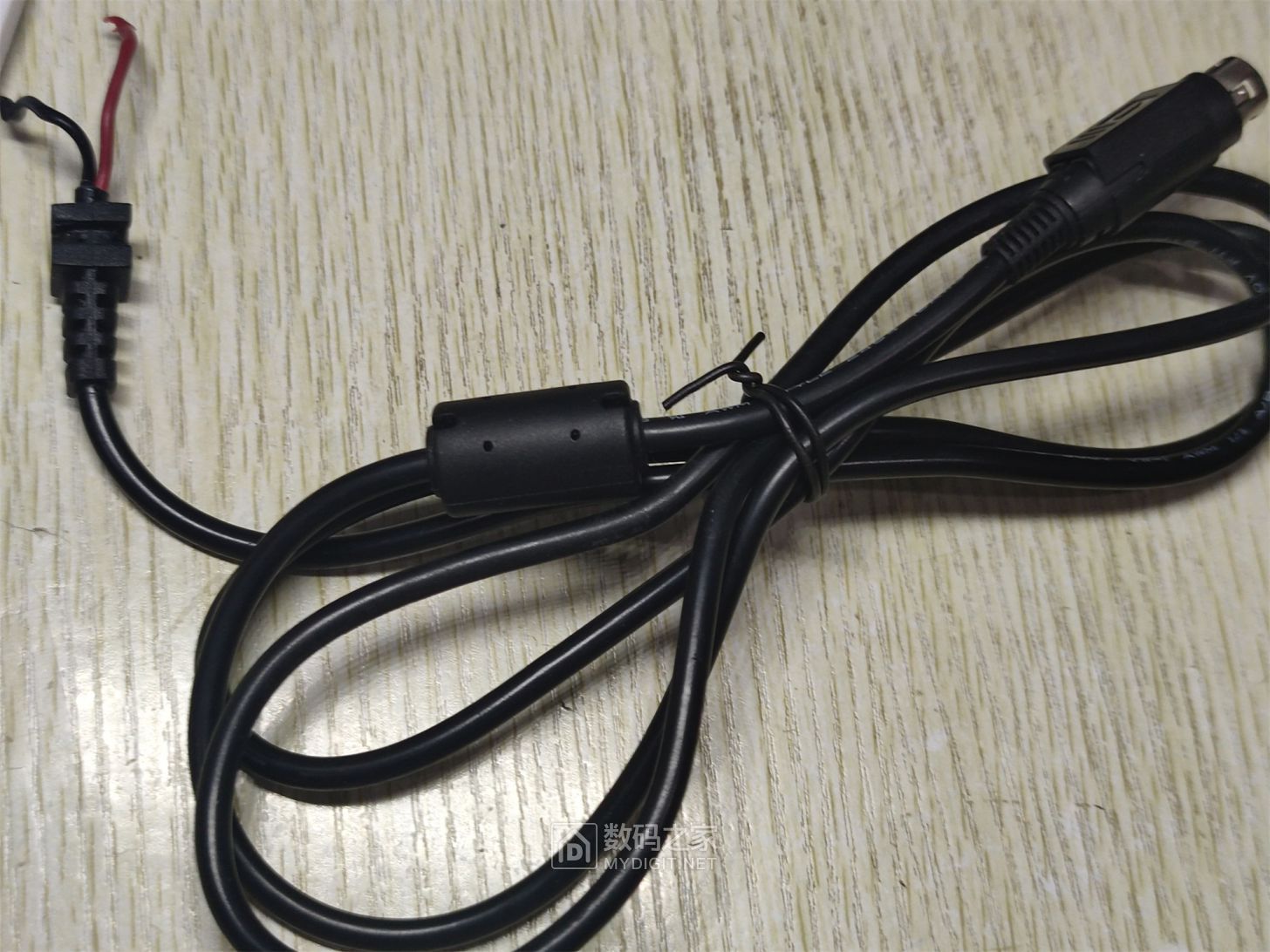

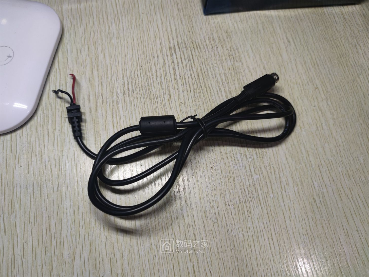

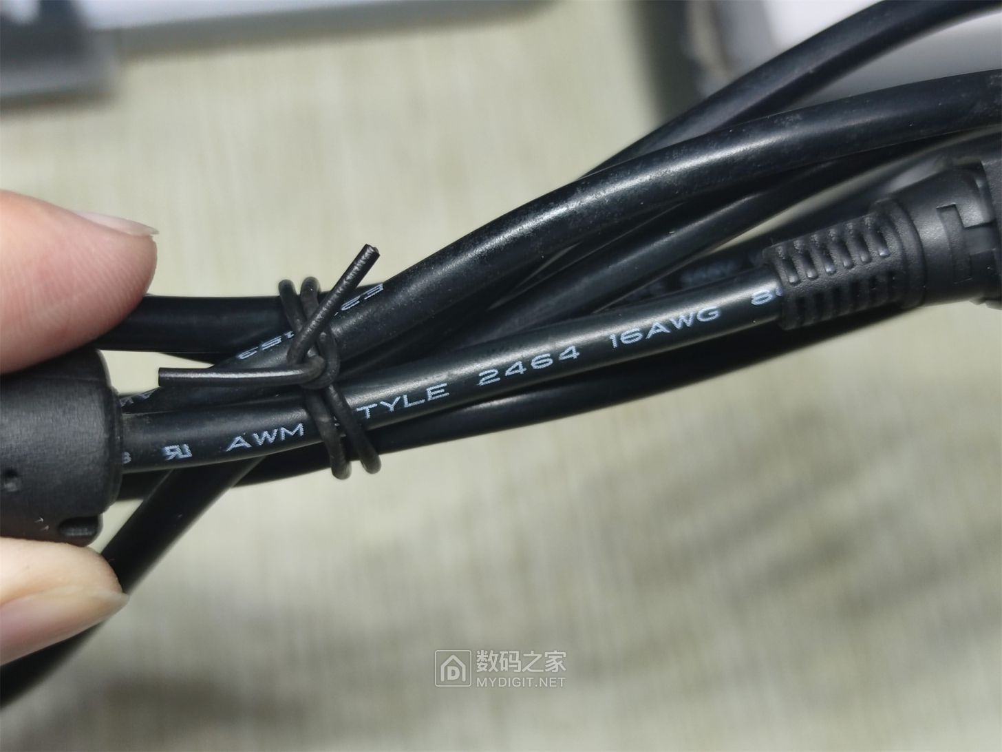

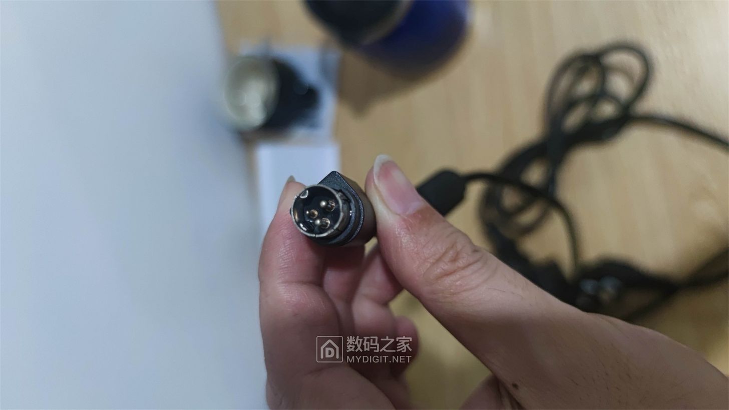

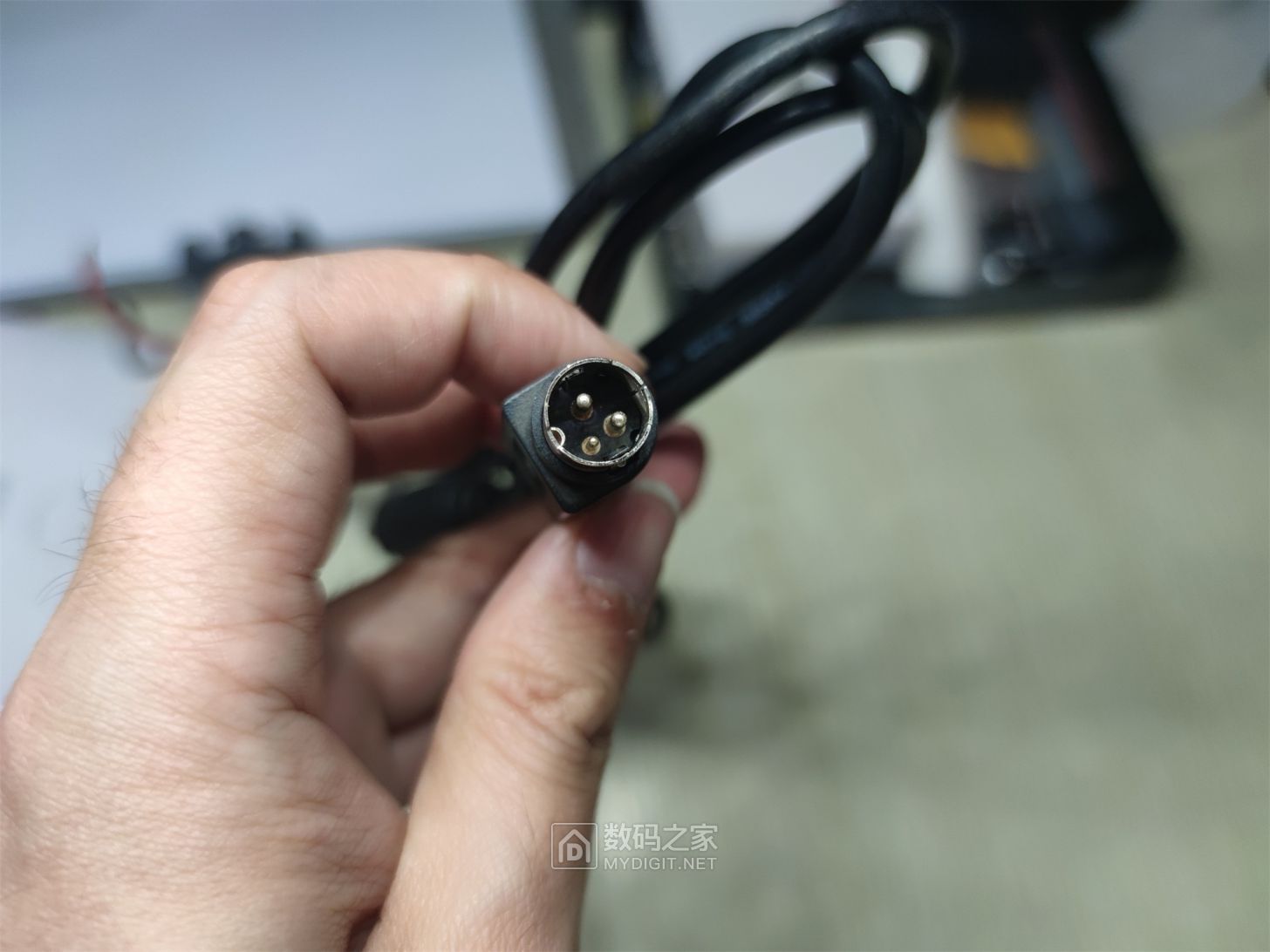

坑就在这个头子,三芯的,两粗一细,细的只是定位用,没有用处,线芯用料挺扎实,也有磁环

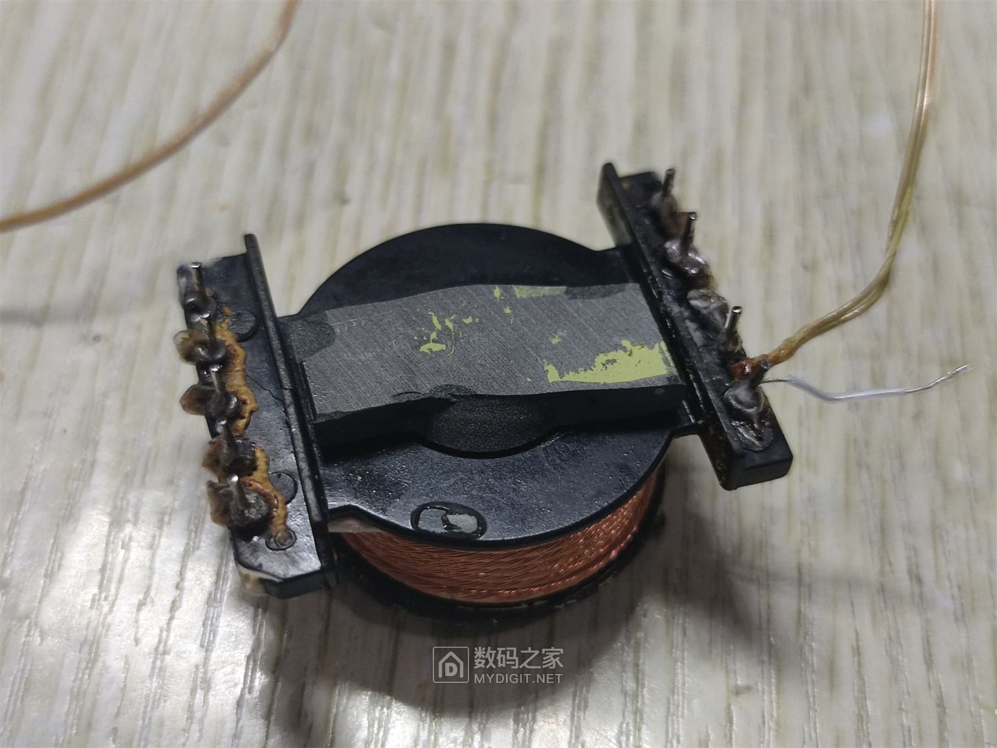

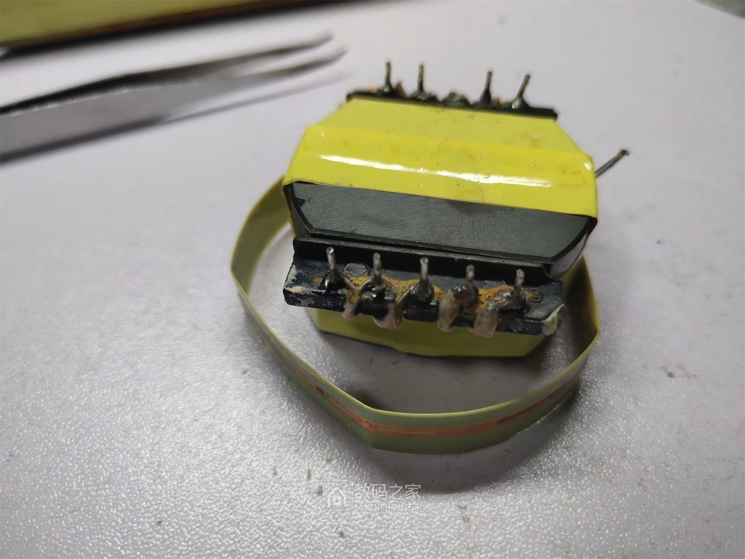

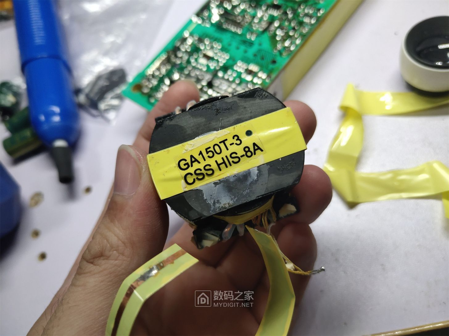

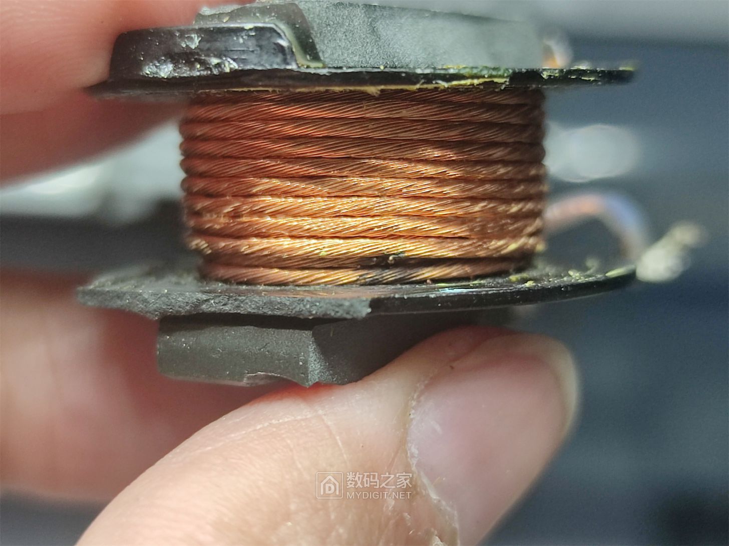

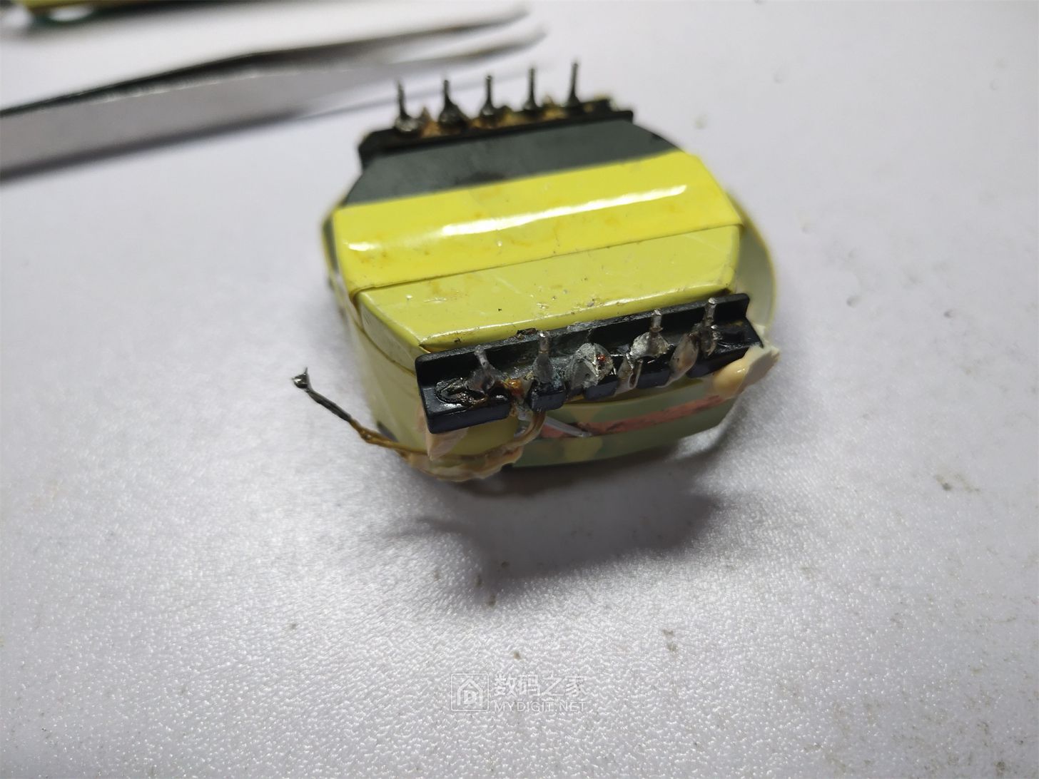

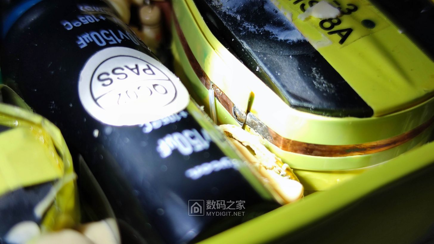

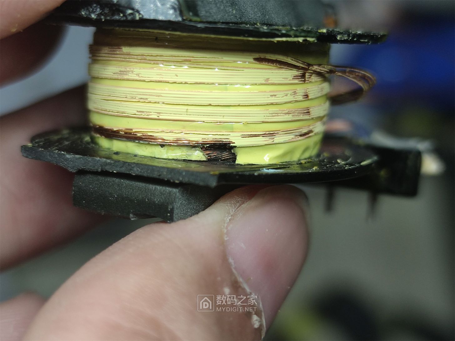

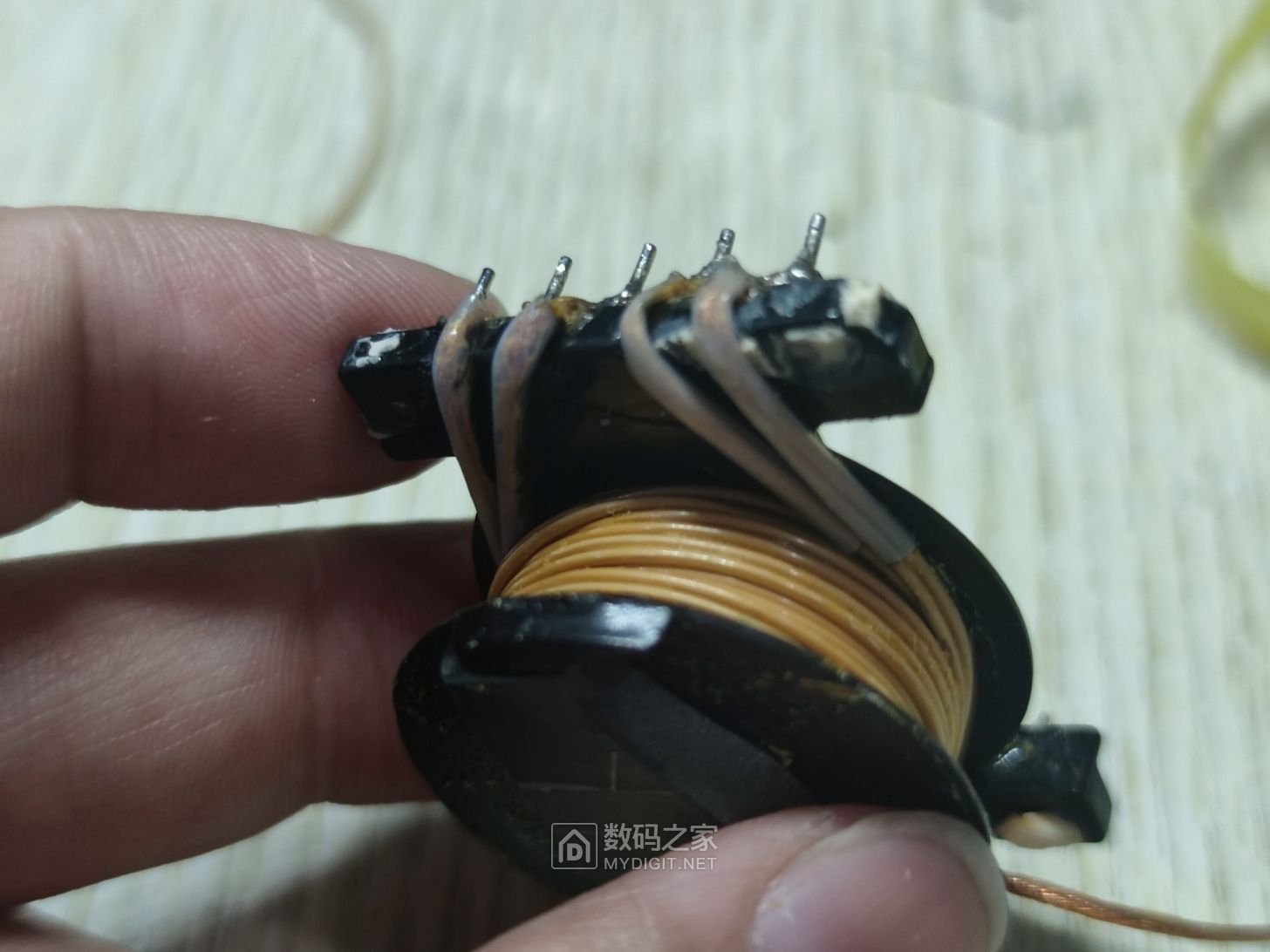

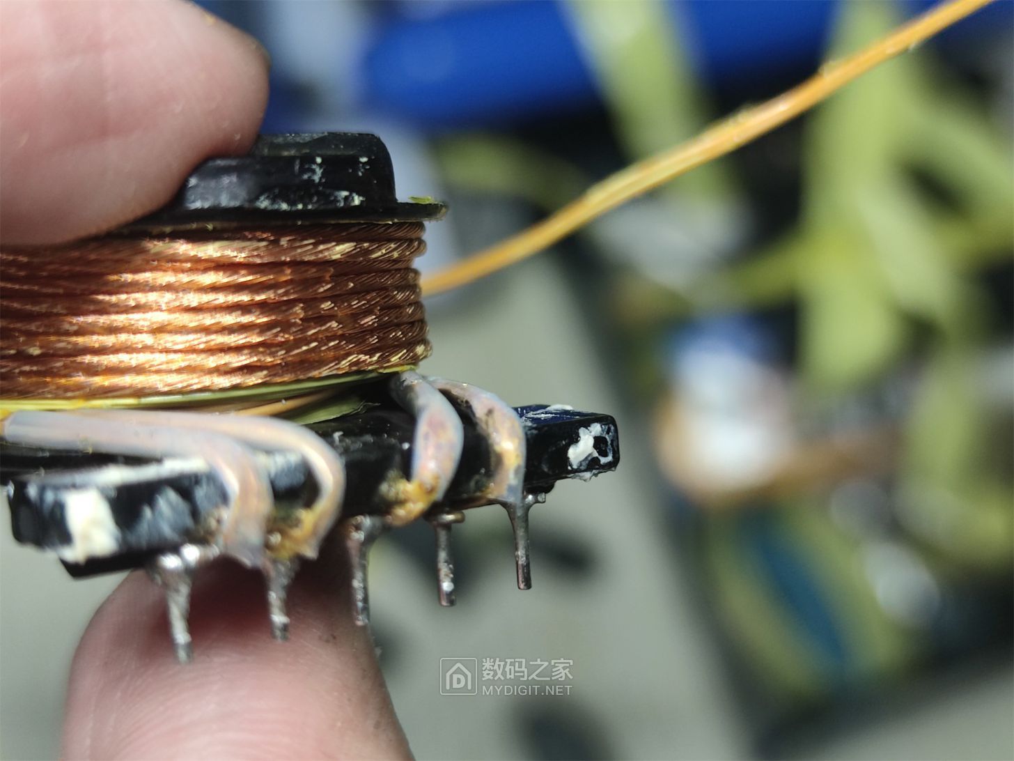

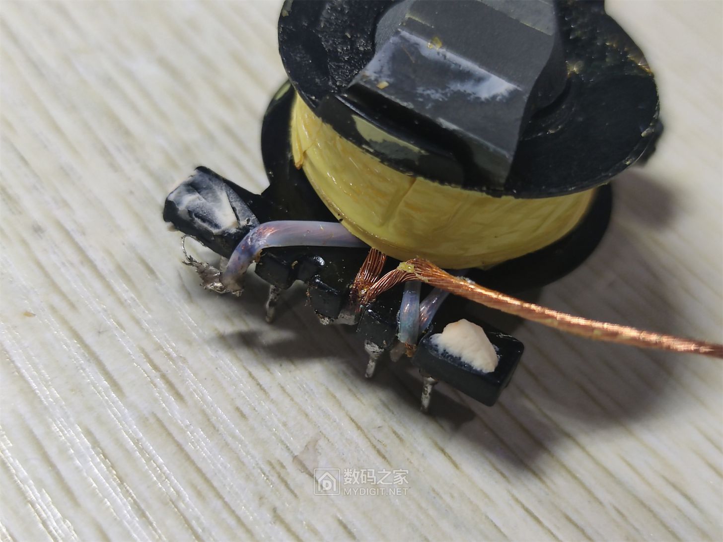

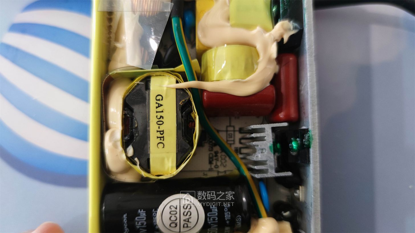

大约用了一个多星期,突然就炸了,断开显示器连接有电压,但是无法点亮屏幕,拆开看到变压器有灼烧

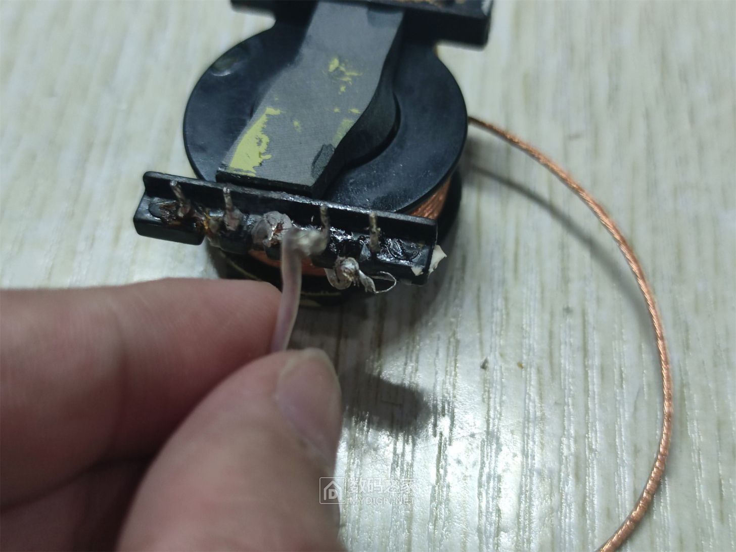

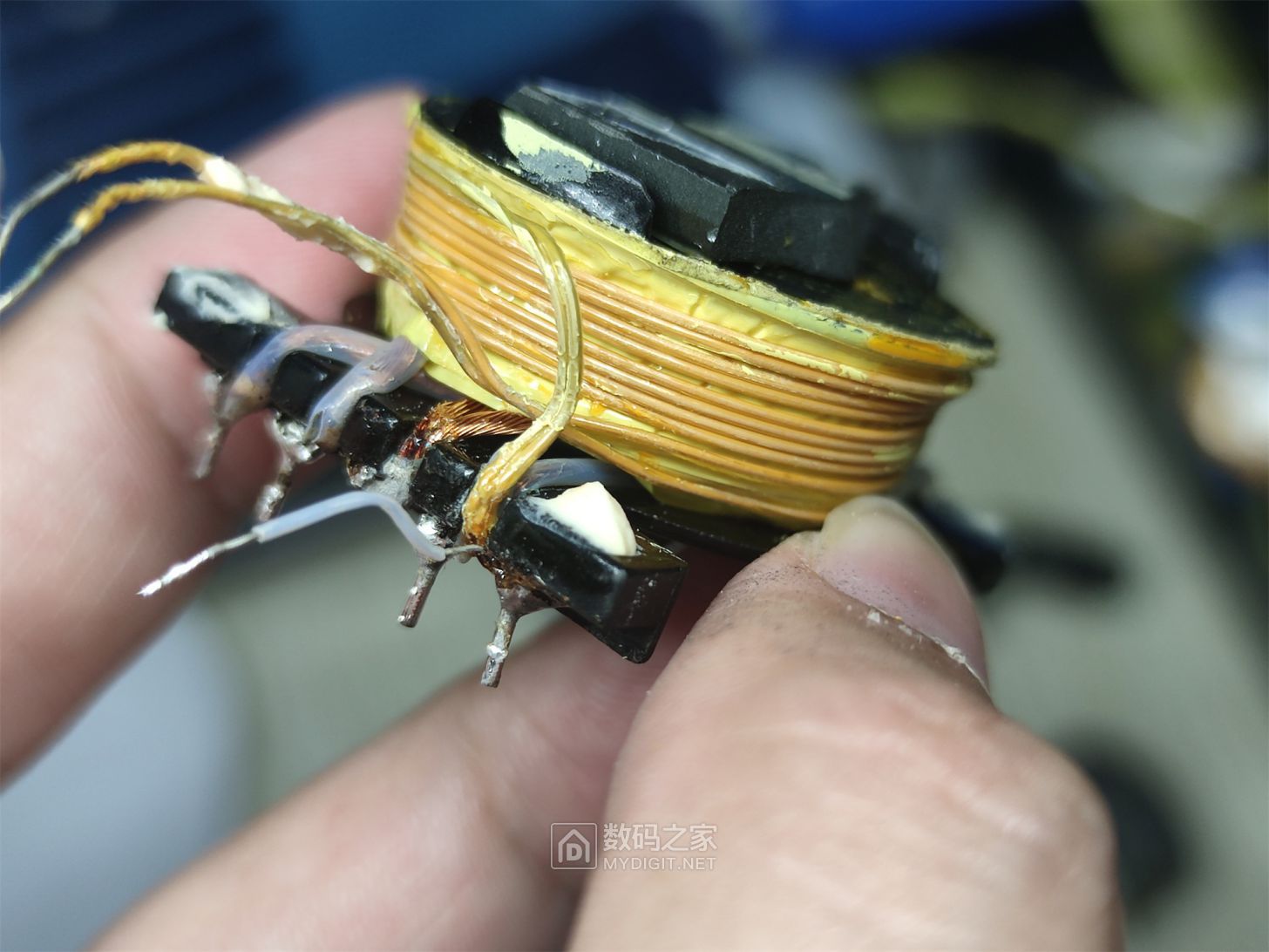

第一次拆下变压器,有进行简单处理,由于心不够静,时间也不足,就没进行更深解剖

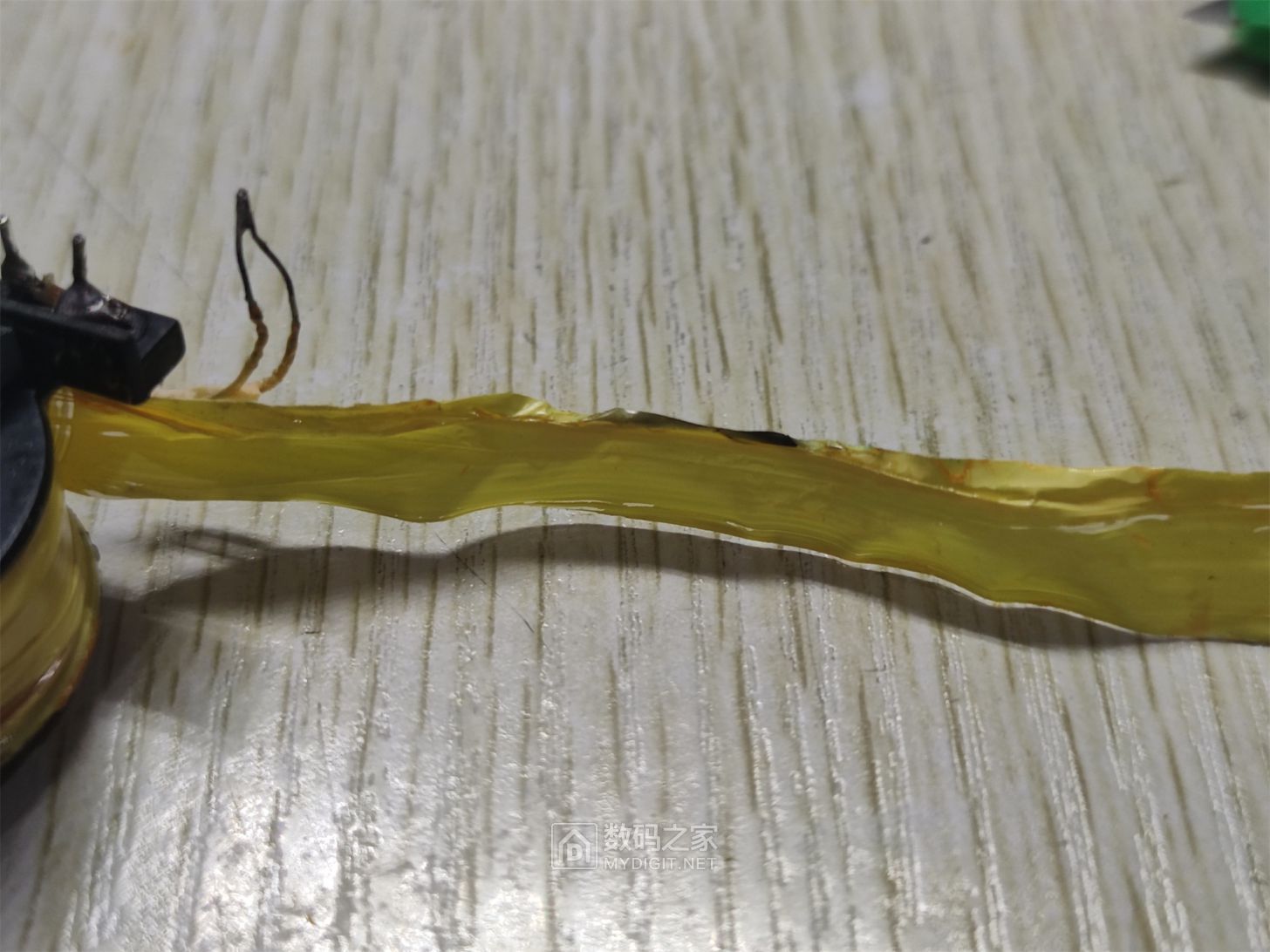

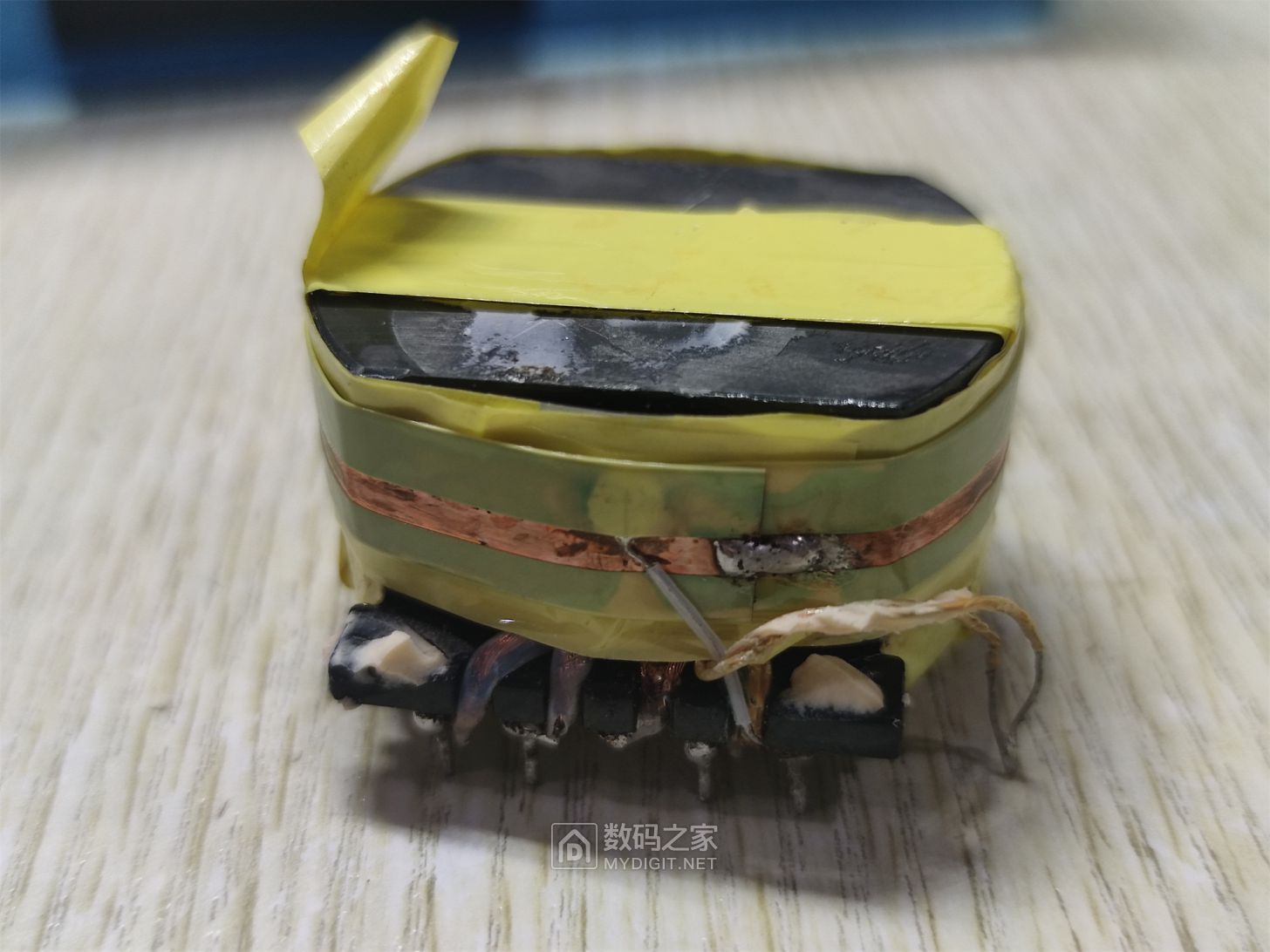

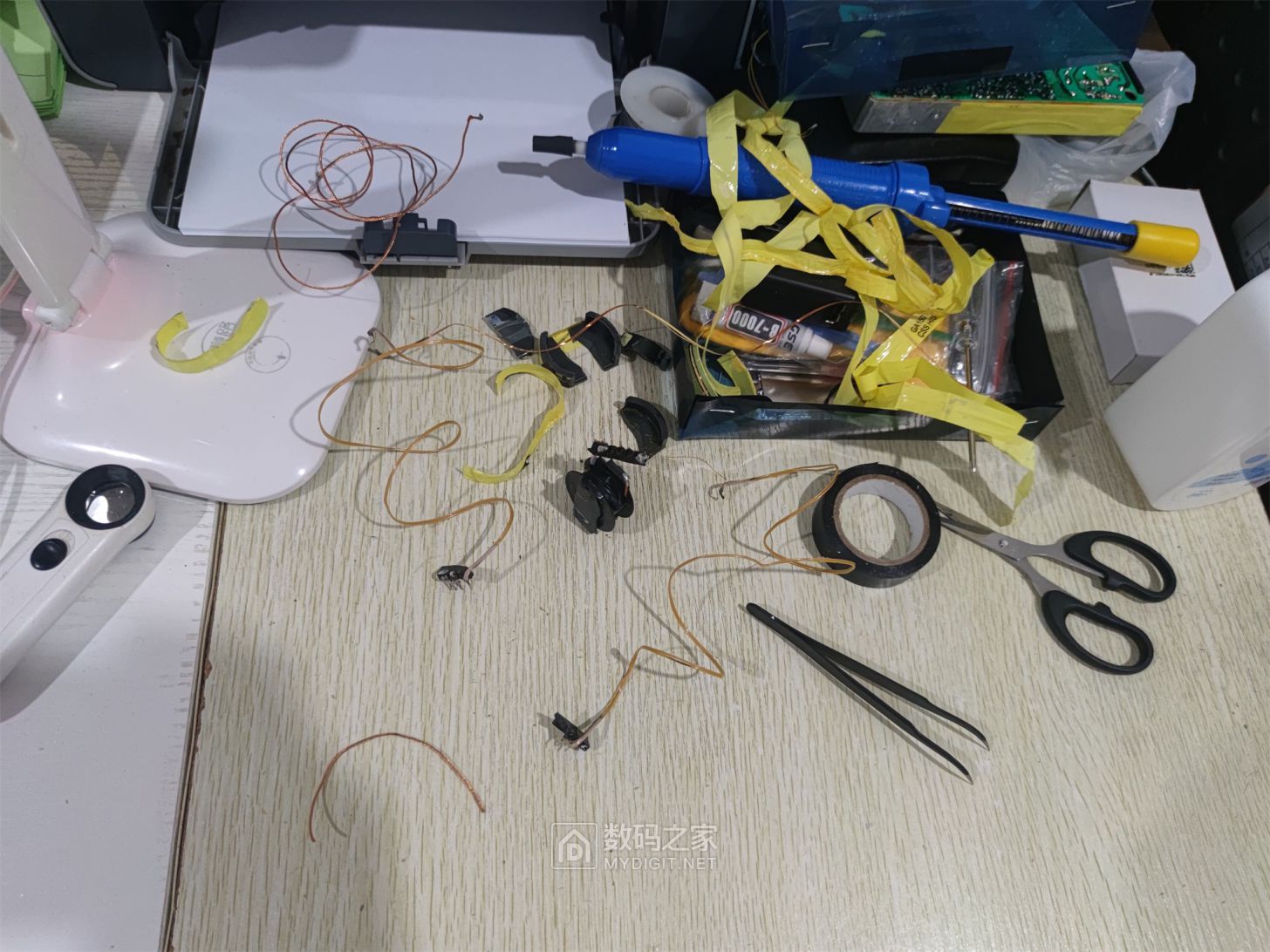

某天,领导休息,那天静下心来解剖

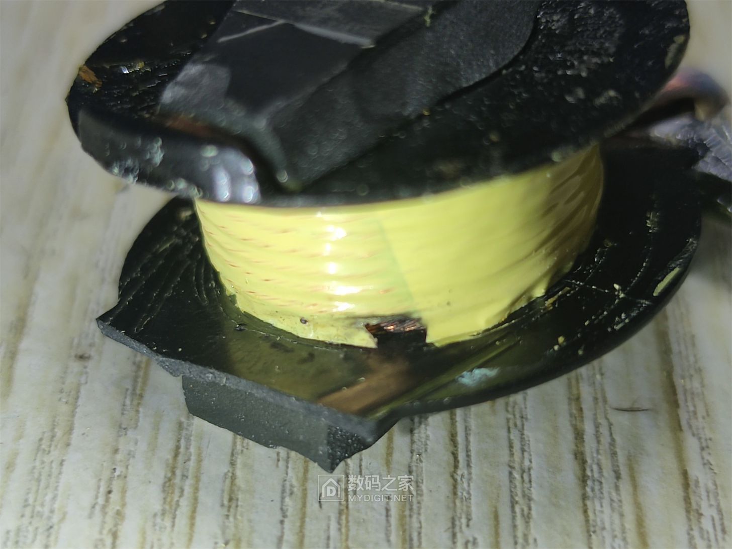

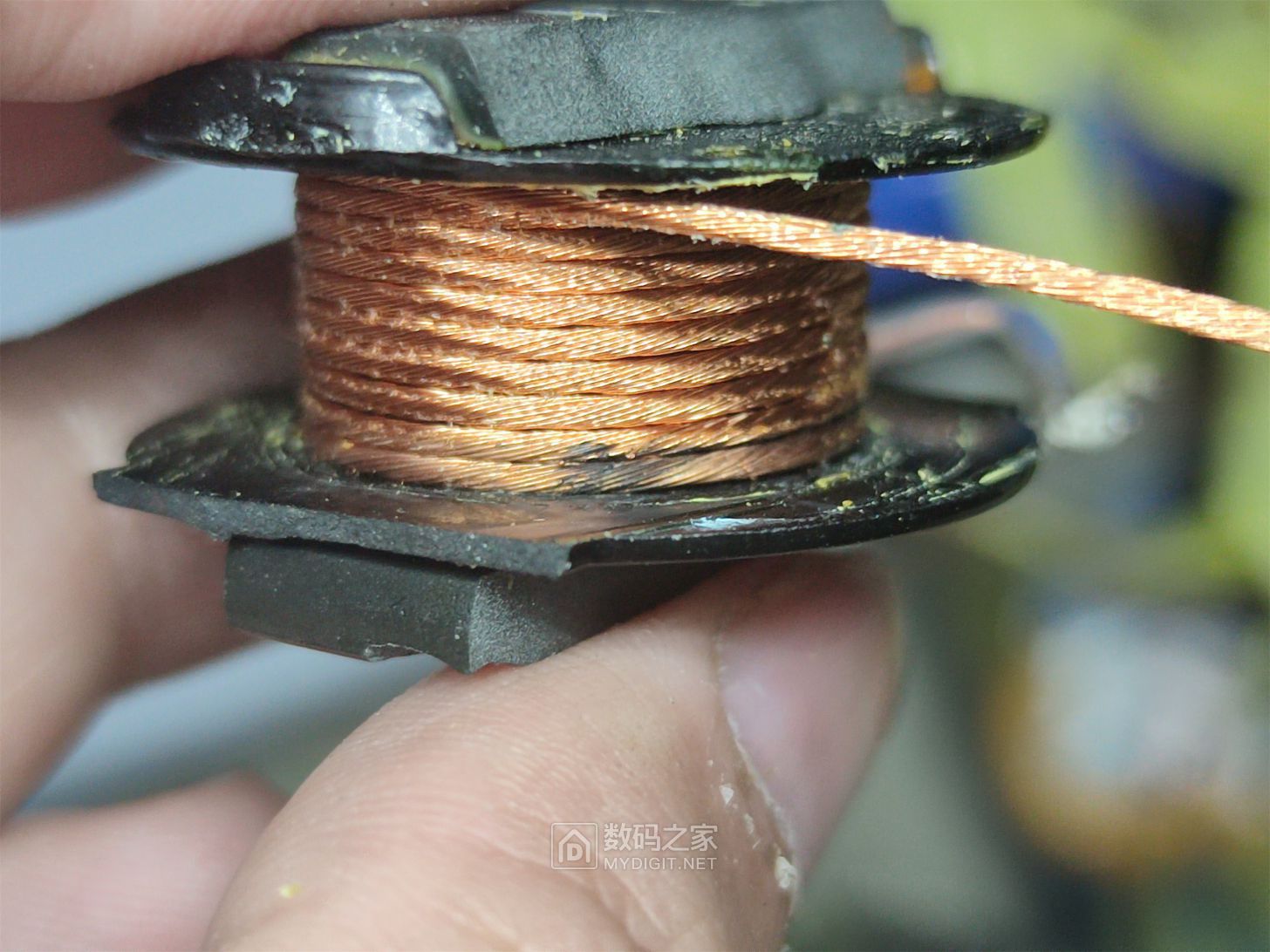

一层层剖开,一边剖一边拍照
一直没下文,而且也记乱了
最终快剖完了,还没见到焦黑的地方

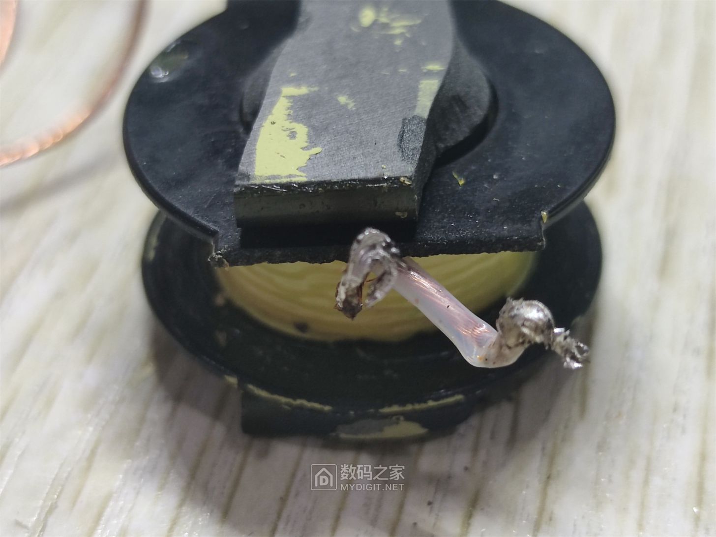

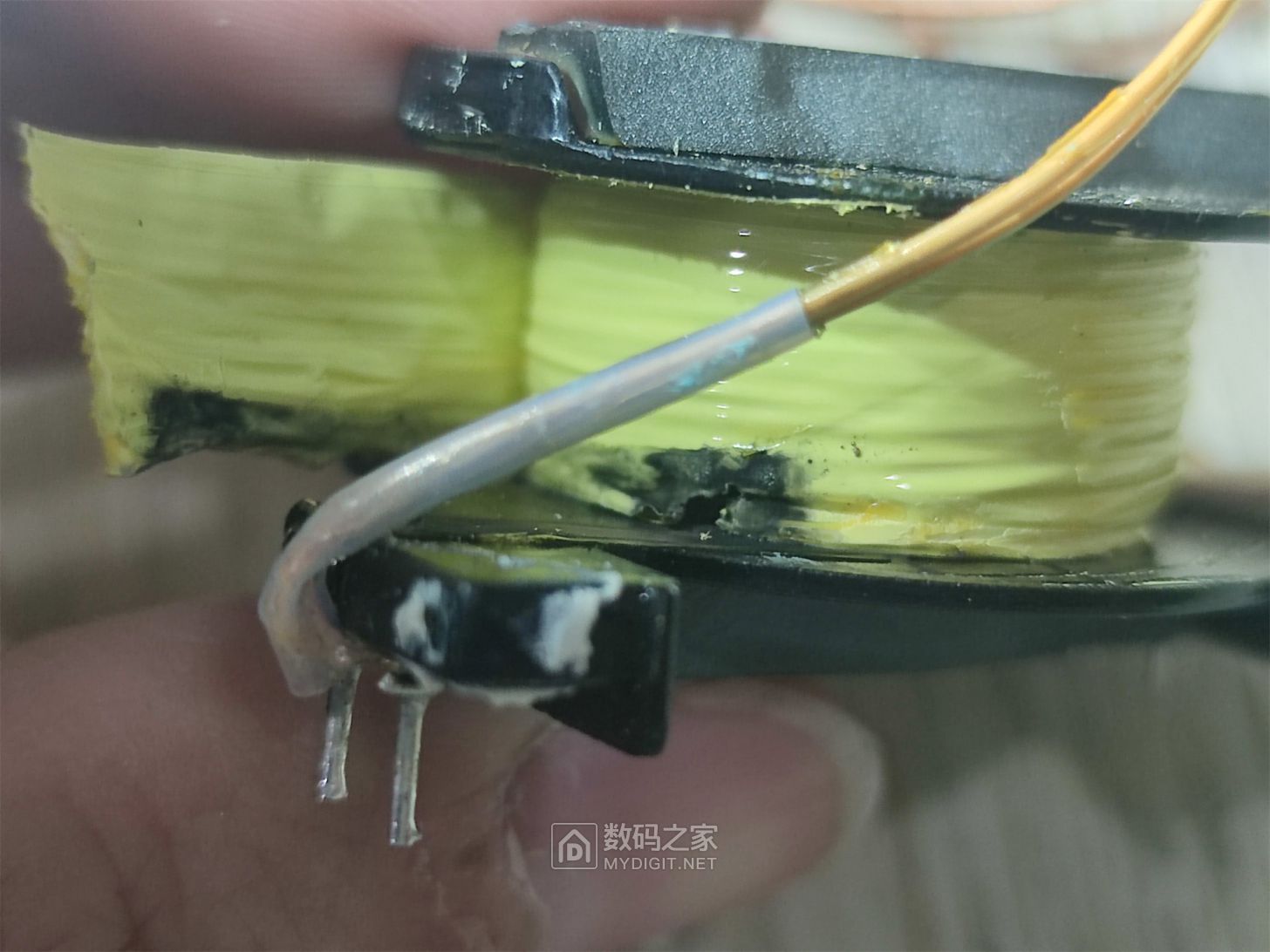

最后一层了,才看到问题

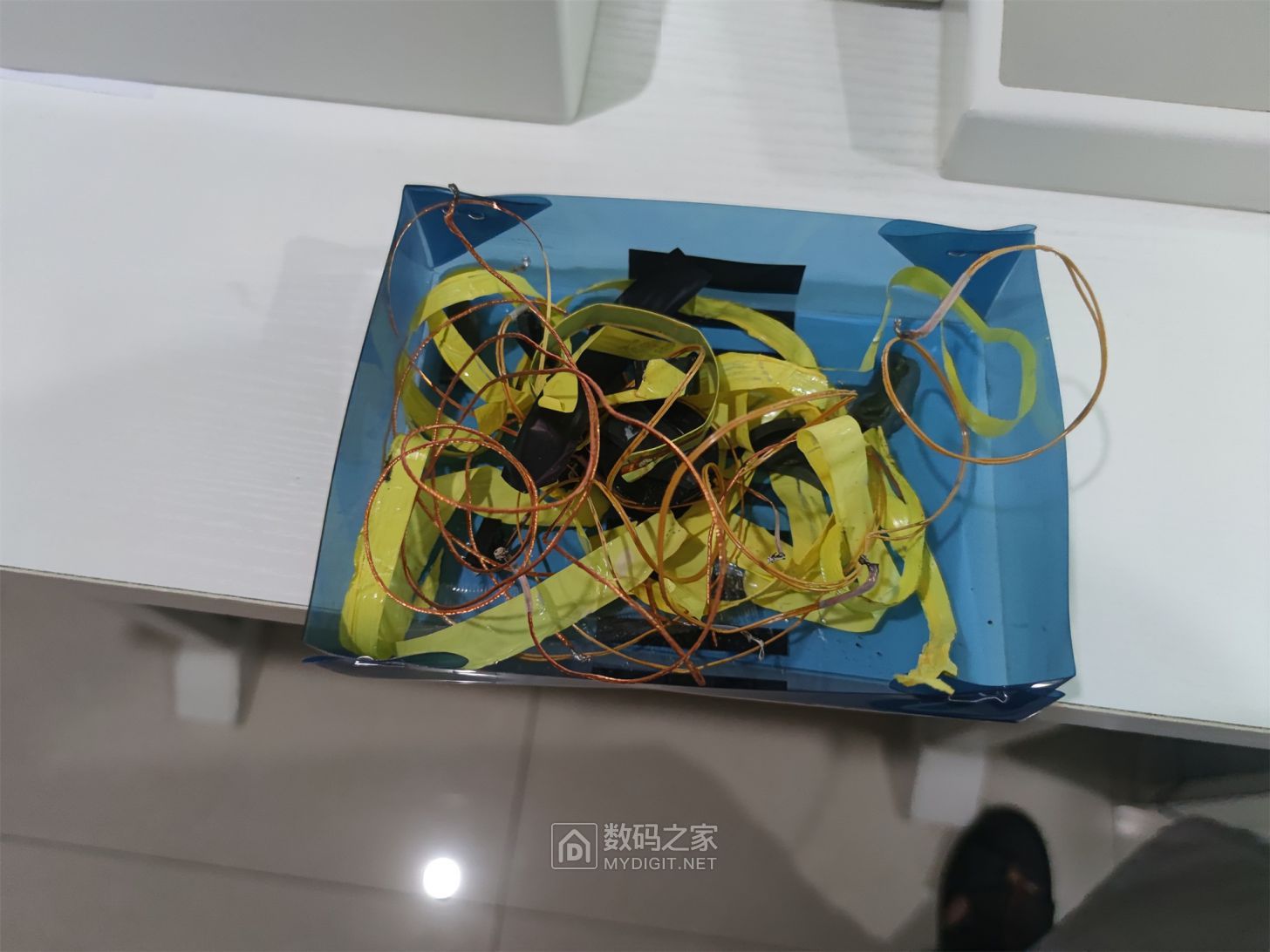

其实也只是短路了应该,原以为拆开断掉短路的地方,重新绕回做好绝缘
尝试几次后,丢弃。。。

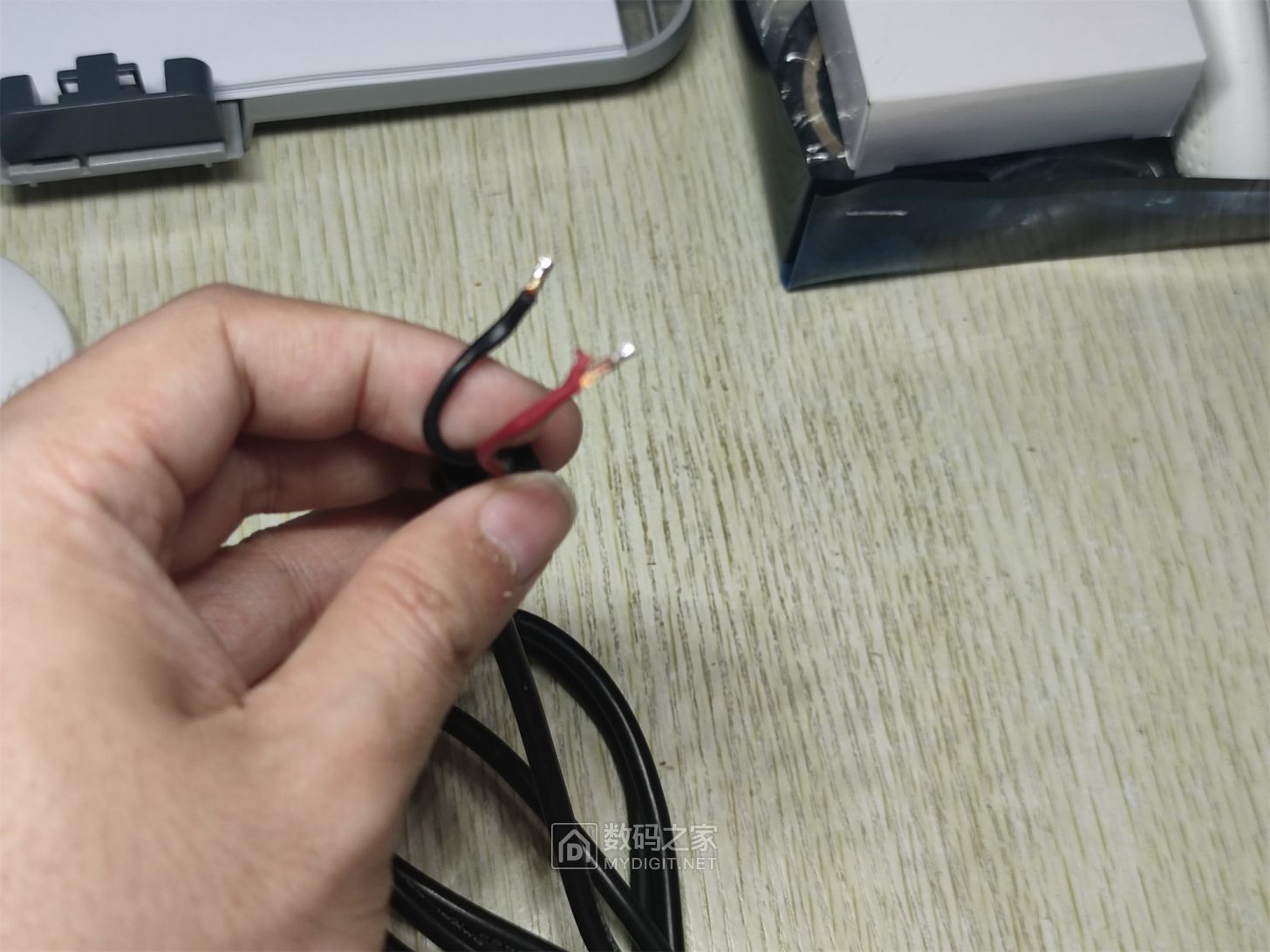

剩下个残废电源,和电源线。。
