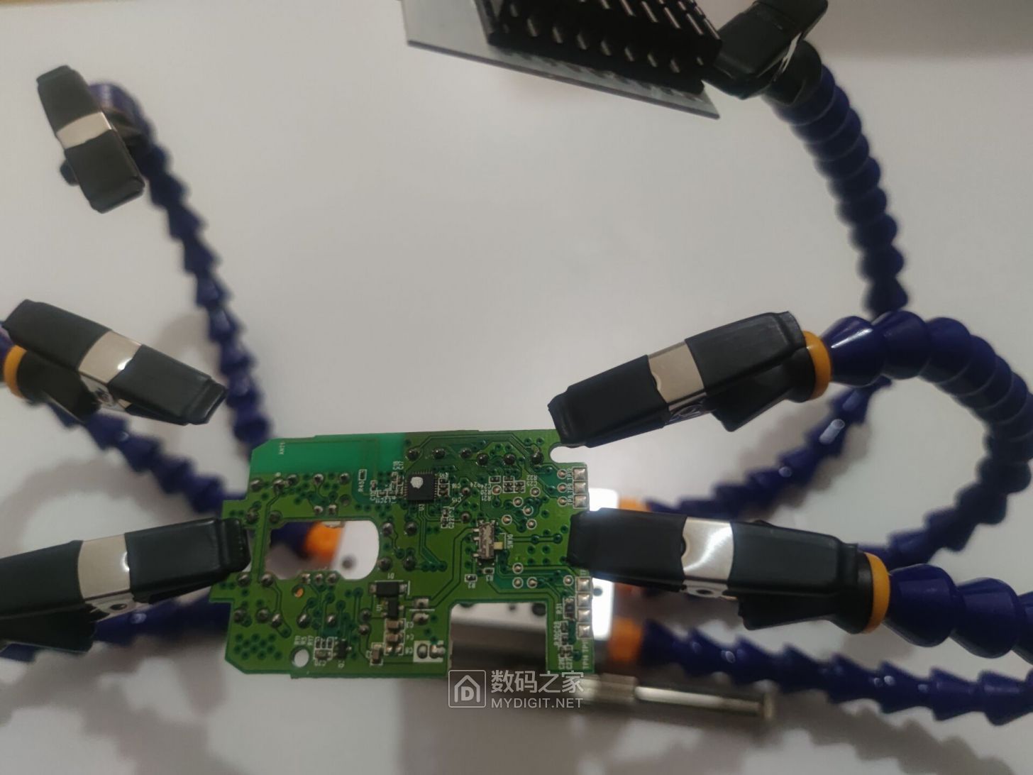

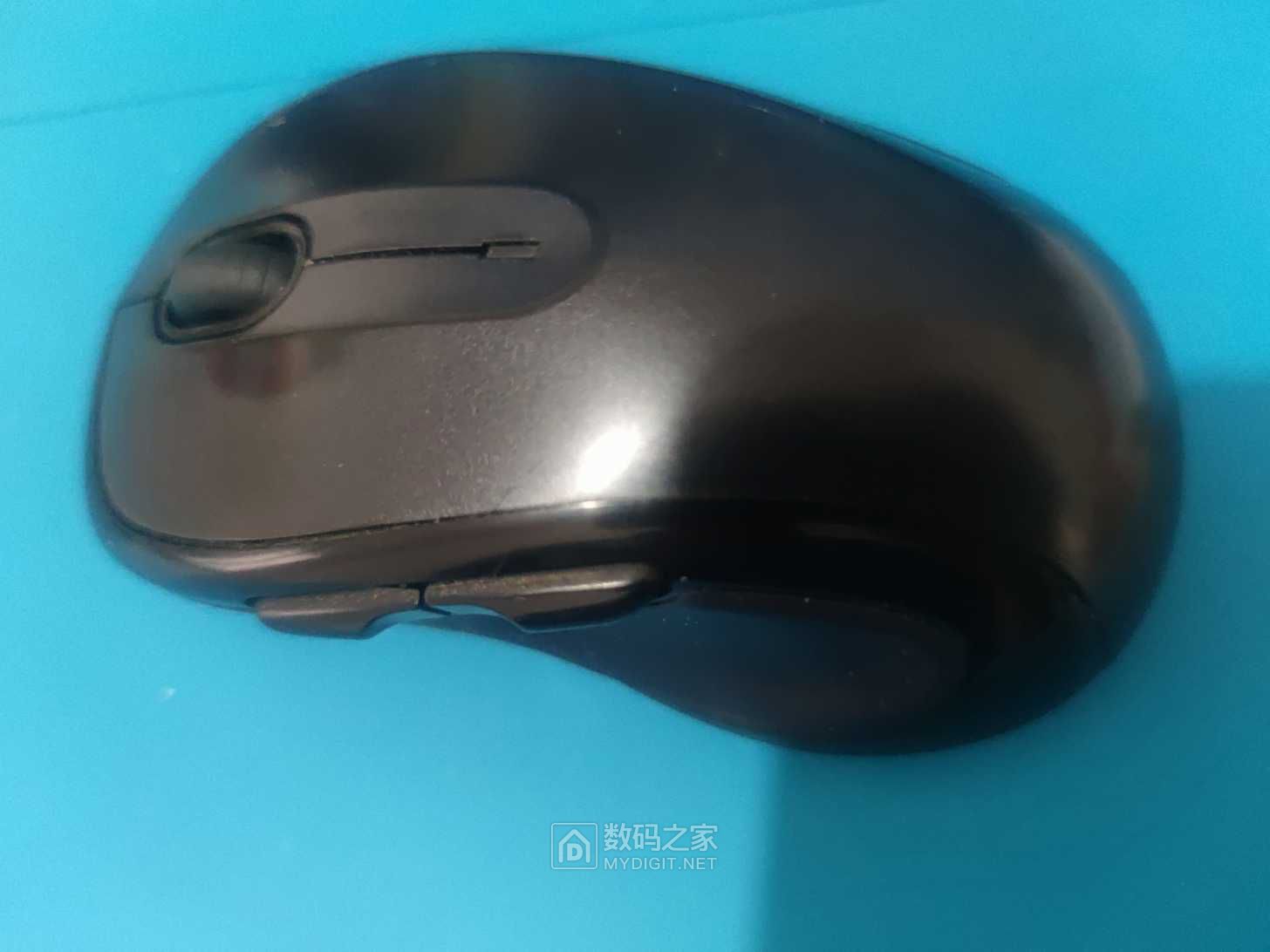

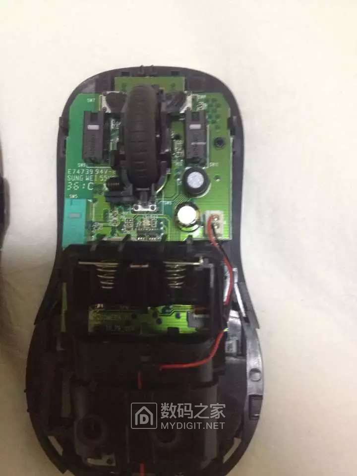

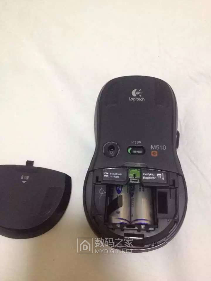

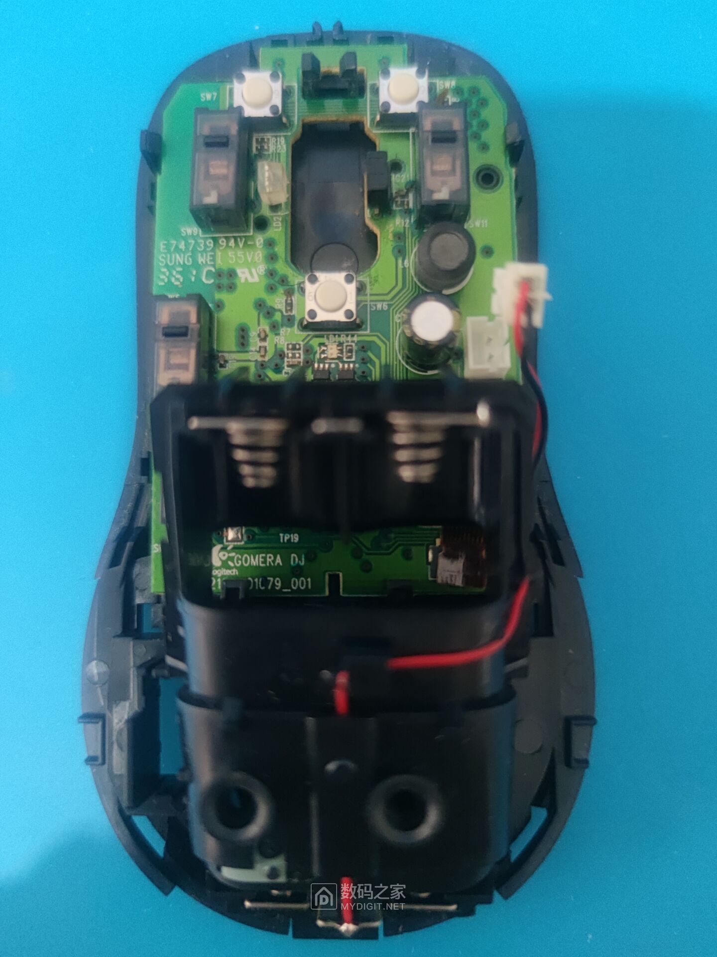

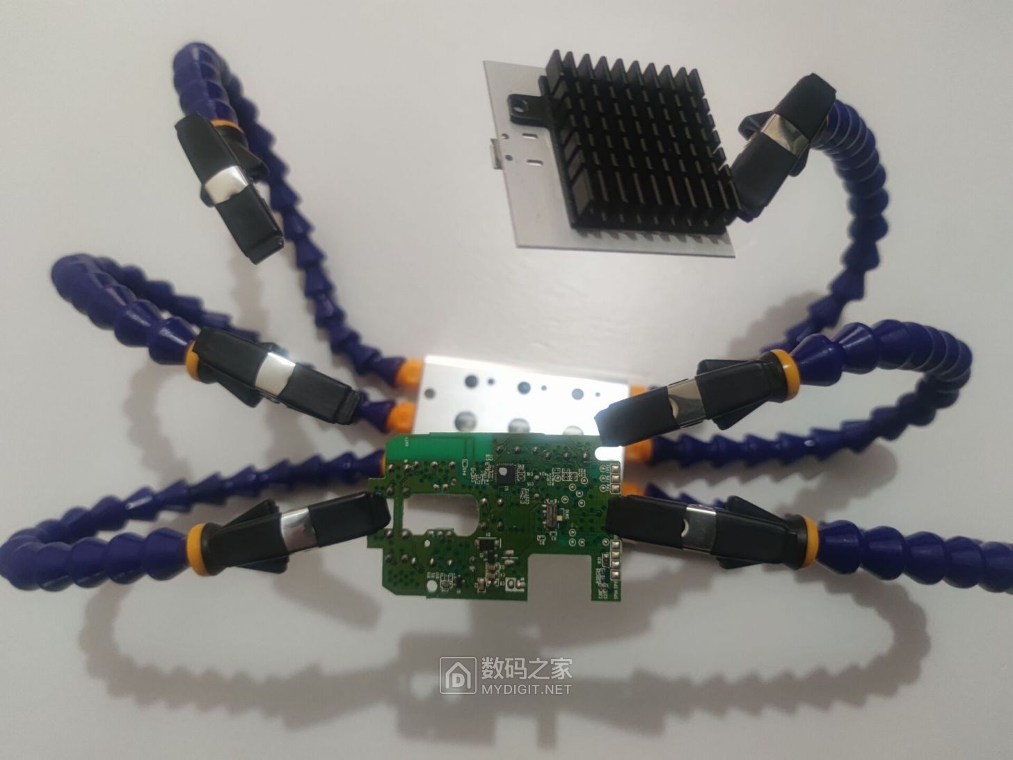

进口m510罗技鼠标更换,国内没有。也不知道怎么想的,这么好用不给国内市场,2节电池用了将近3年没换过。原因是按键左右健有些连击,触控不是很灵敏。

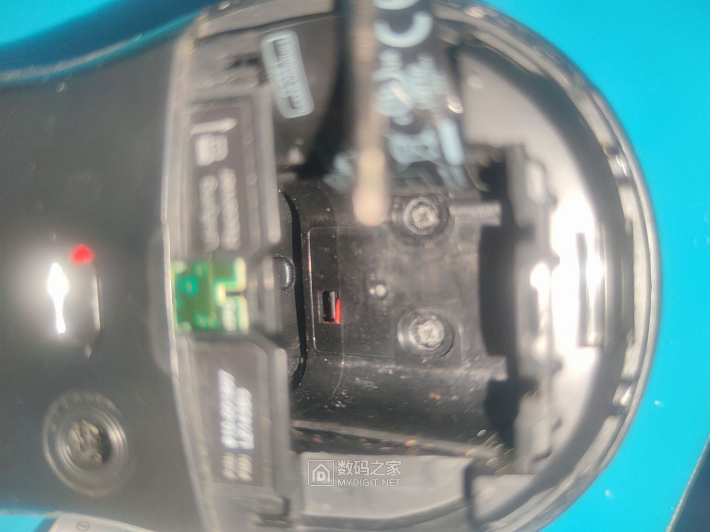

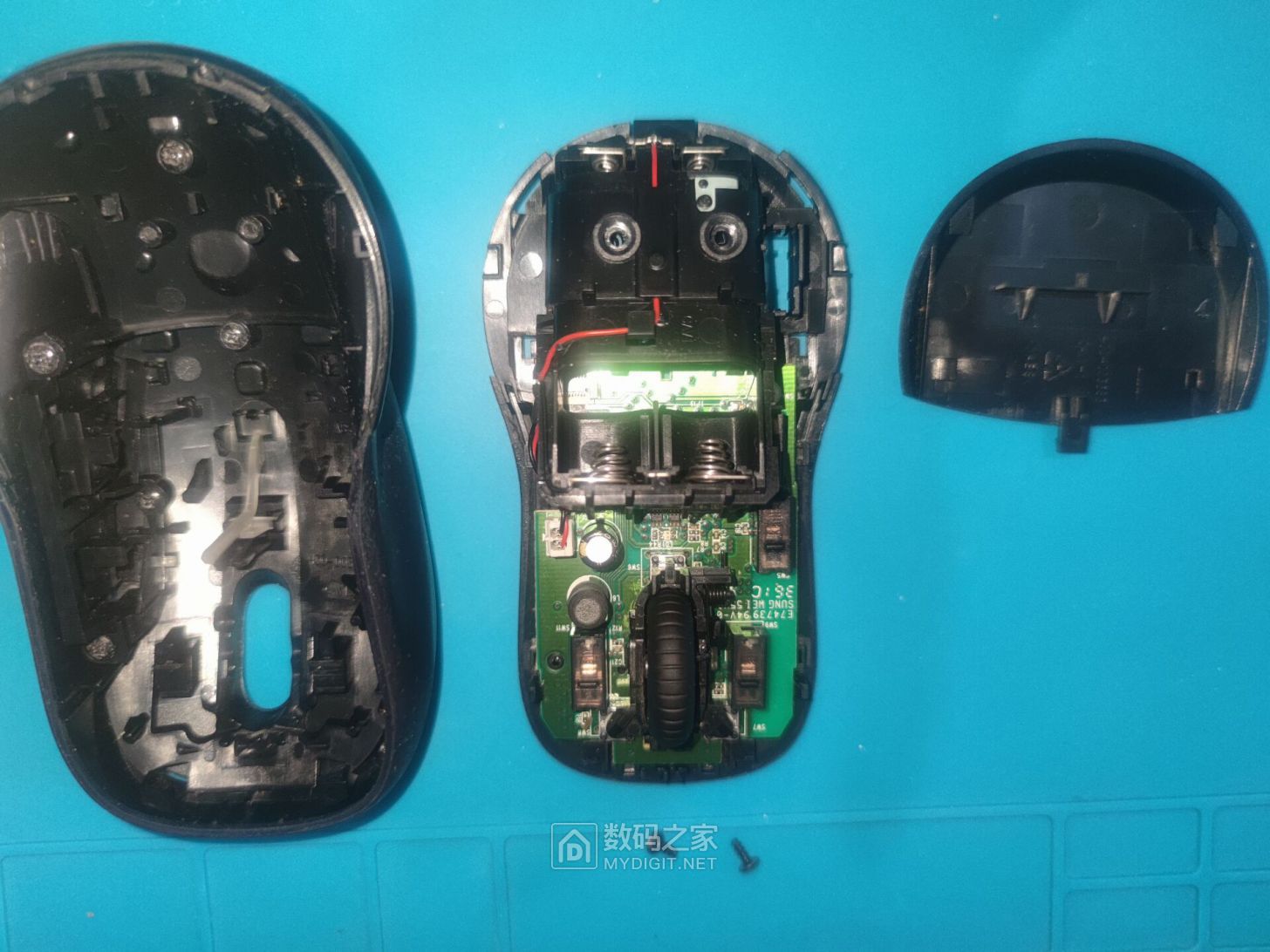

打开底部电池仓。电池取下。5号2节。下方是螺丝2枚。取下

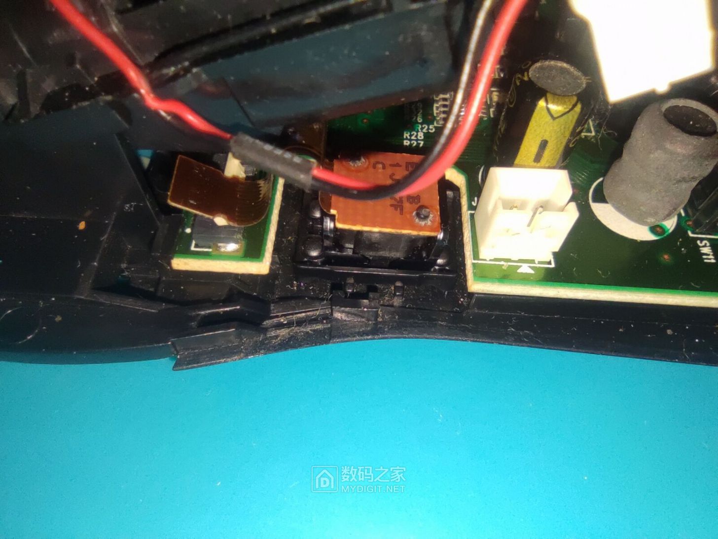

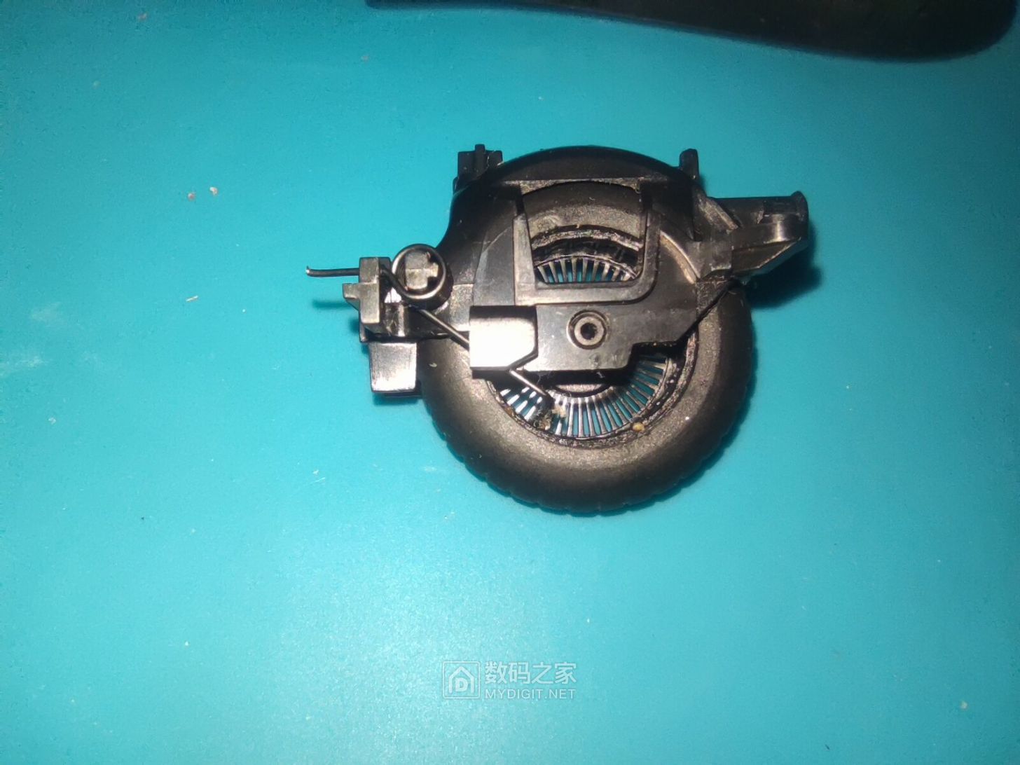

打开后盖卡扣设计,取下激光排线,供电线路,滚轮,省电就上激光鼠标~

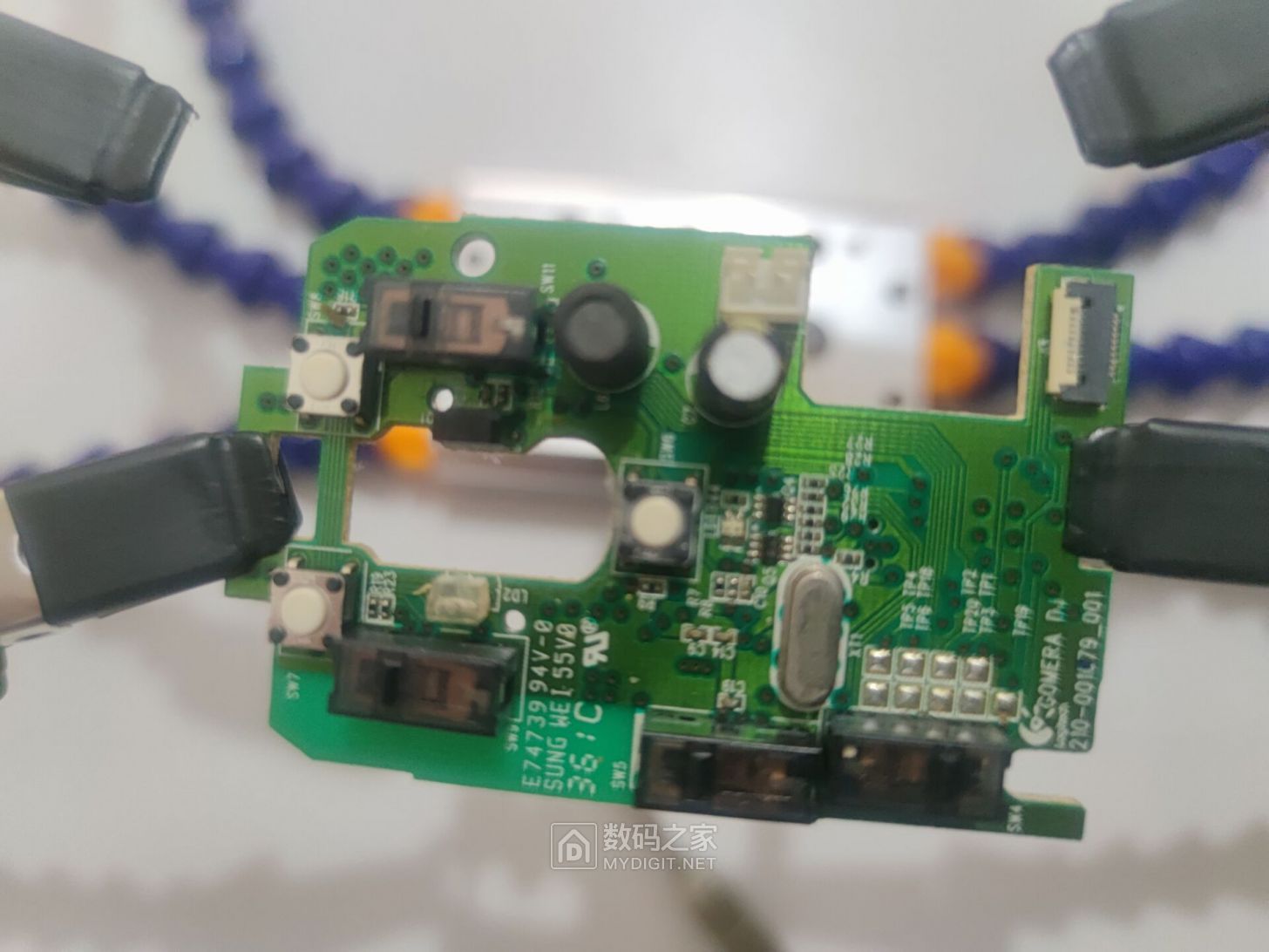

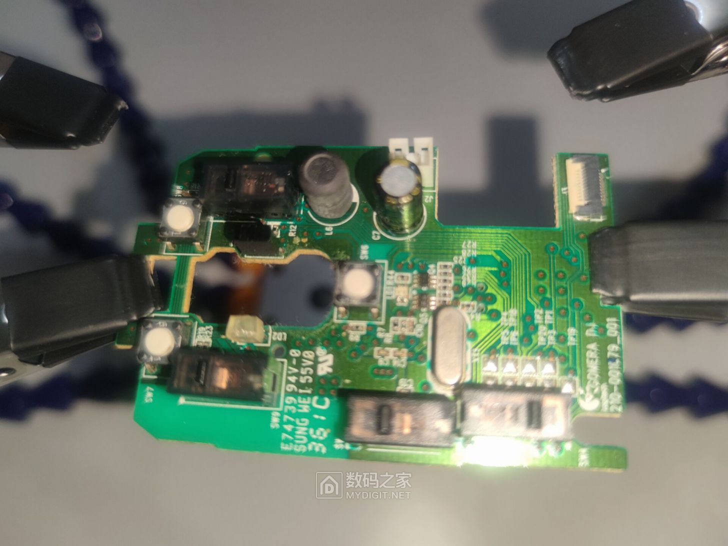

取下主板固定螺丝。

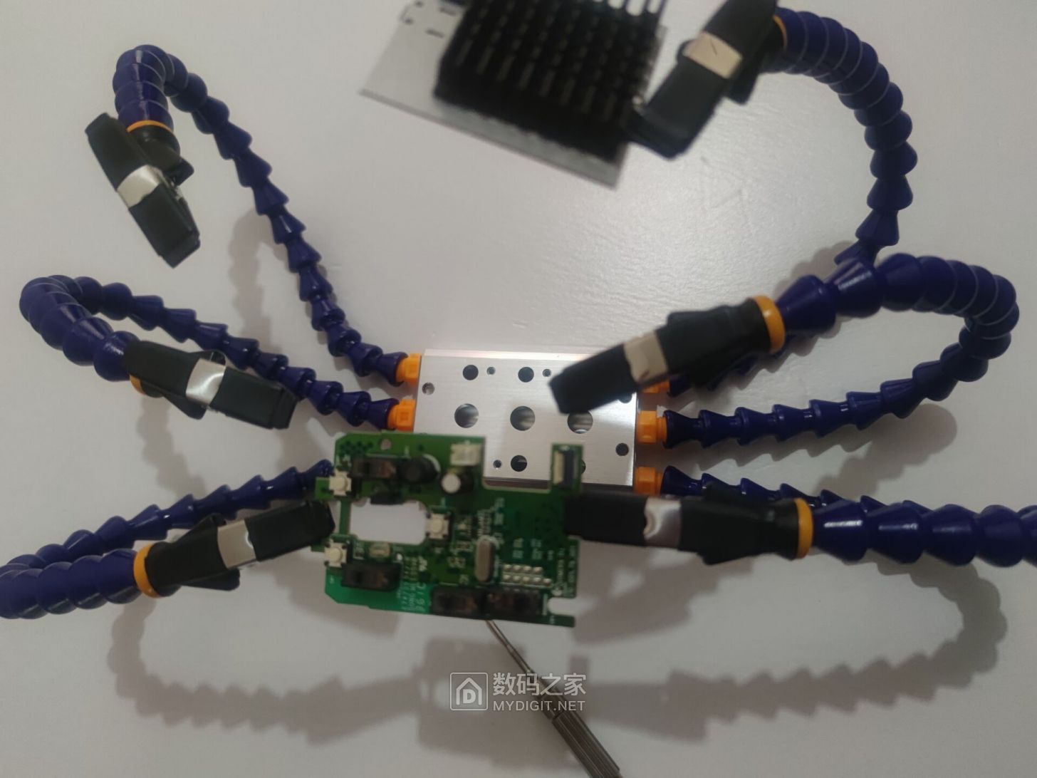

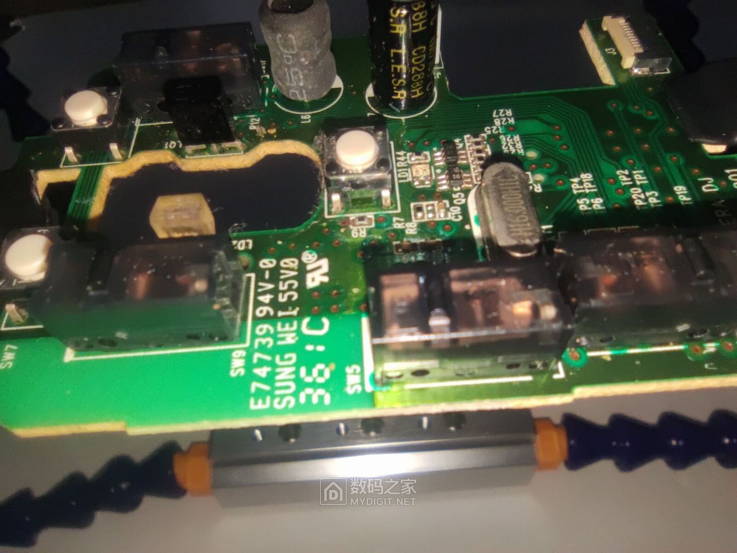

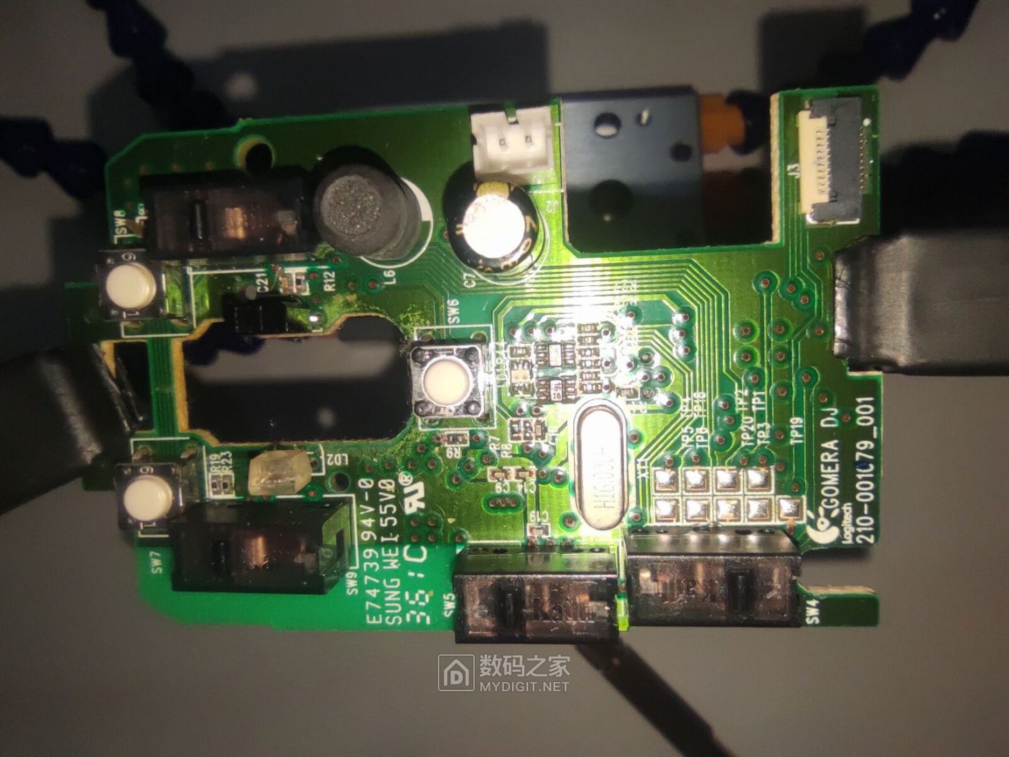

拆下主板。准备更换按键。一把烙铁。一点助焊剂搞定。

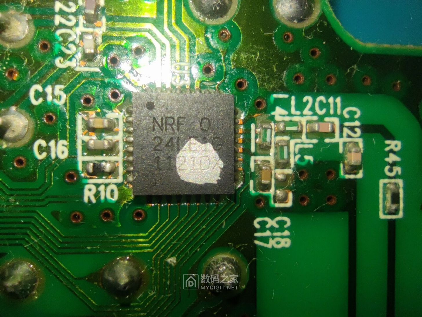

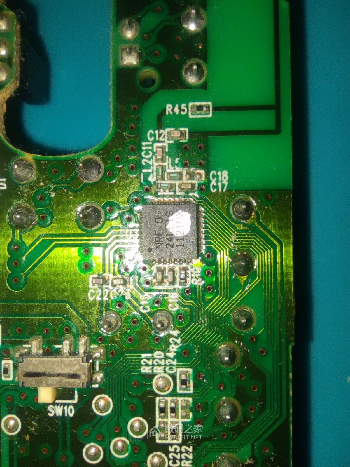

主控没查出具体信息。不知如何。
按键整体全部更换下。
安装恢复好。拆卸还是不难。更换时注意温度不要把按键烫坏。又可以在继续使用了。

发表于 2023-11-5 10:35:43 | 显示全部楼层
没图
 楼主| 发表于 2023-11-5 10:43:20 来自手机浏览器 | 显示全部楼层
哎。卡……手机电脑传了多次都不行
发表于 2023-11-5 10:43:52 | 显示全部楼层
留辣么大的空,是方便日后填图么?
顺便说一下,连击是因为触点接触不良导致的,微动开关拆开把触点抛光一下就可解决问题。
发表于 2023-11-5 10:50:08 | 显示全部楼层
你这个八爪鱼夹子显得够专业。

发表于 2023-11-5 11:08:33 | 显示全部楼层
按键盖和鼠标盖一体化设计的反应速度还是差了点。

发表于 2023-11-5 11:47:47 | 显示全部楼层
li8798310 发表于 2023-11-5 11:05
图在空气中漫游,举例有点远,应该上来了。
你的手机镜头前的玻璃该用镜头布擦一下了,油太多。
