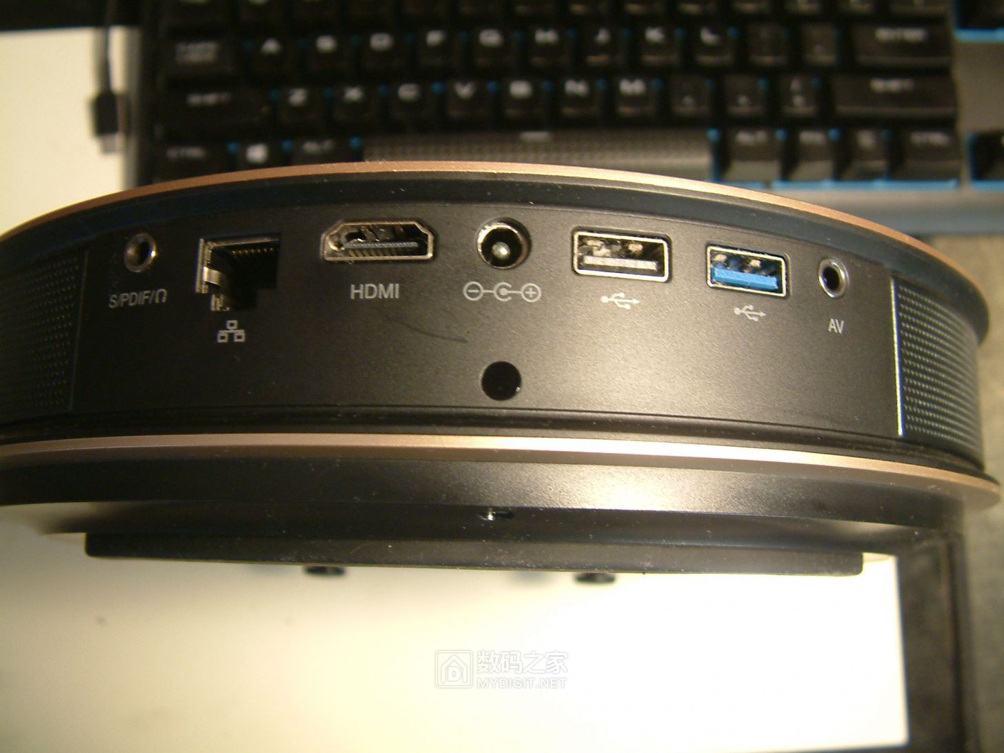

这投影,应该是抖1080,不是很清楚,别人淘汰了,送给我,我也就用来作为天花板投影的第二个屏幕了,看视频追剧,对画质要求就没多高要求。
这个投影另外一缺点就是风扇噪音有点大,我本来打算拆开给风扇上点润滑油,结果失败了
外观,几张图
拆开底盖的很简单,一颗内六角小螺丝,拆掉以后,旋转底盖就打开了

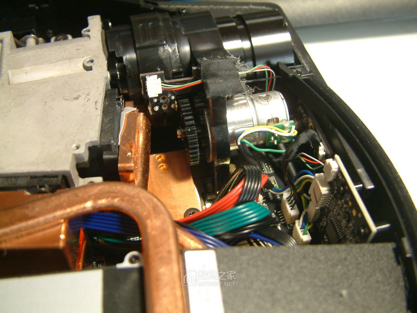

镜头部分的马达
拆下风扇以后看到下面电路板
