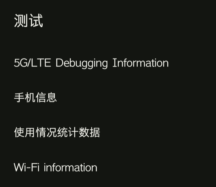

如果你用的是一些比较冷门的手机,也有开启办法,不过会更加麻烦一些。
在拨号页面输入 *#*#4636#*#*(vivo 等部分手机需要输入 *#*#4838#*#*)之后就会进入手机测试页面:
选择手机信息,进入后滑到中间位置,有一个“设置首选网络类型”的选项,可以选择仅使用 2G/3G/4G 网络,放弃连接 5G 频段:
如上图,GSM 代表 2G 网络频段,WCDMA 代表 3G 网络频段,LTE 代表 4G 网络频段。5G 频段的名字一般是 NR,回避 NR 这个选项即可。
