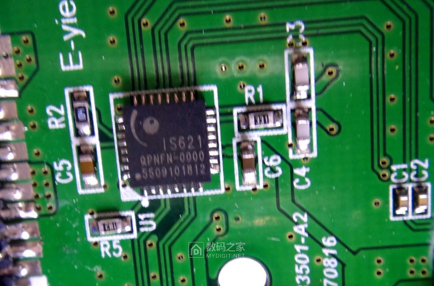

主控芯片是IS621,支持SATAII,最高传输速度300MB,其实已经很快了。

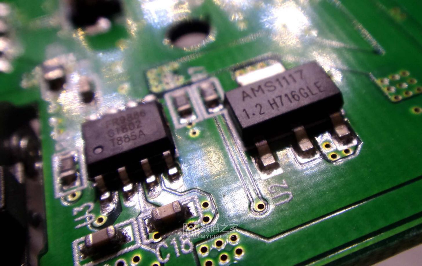

一颗AMS1117提供3.3V,应该是给芯片供电用的,FR9886提供硬盘用电,最大电流2.5A

AMS1117 1.2,应该是输出1.2V,而不是3.3V吧?
