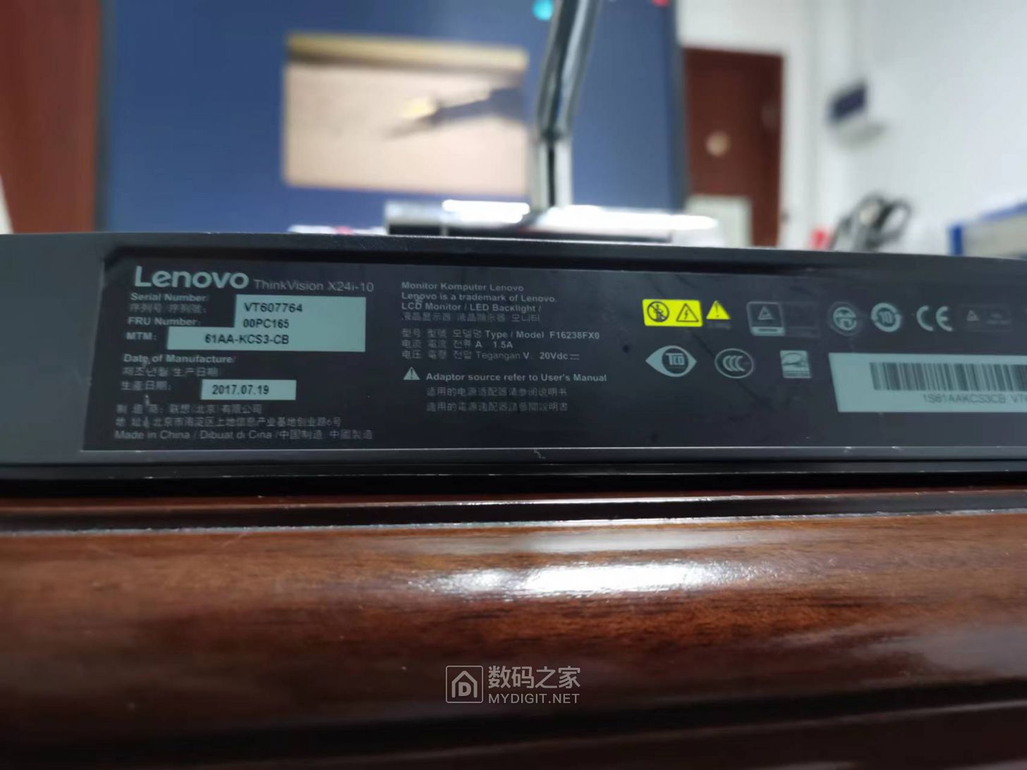

得一坏的 联想 ThinkVision X24I-10,在坛子里,最大爱好就是拆。顺带检修一下。
铭牌。正品身份证~出厂日期是五年前了,说实话,现在的屏幕能用五年算不错了。
先说说故障现象吧,有图像时就这样:有显示,屏有线,有抖动。
没有图像时就这样:灰屏。

在这里顺带检修一下,把驱动板屏排线拆下来看看。虽然上电后没图像,但是开机瞬间还是可以看到屏有亮,然后可以看到有故障现象闪一下然后黑屏的。由此大概可以判断驱动板是没有问题的。
继续拆,外壳全拆了就只剩下屏面板了。屏是LG  LM238WF2 极易坏的一屏。
继续拆,看一下屏边板。
现在检修一下。重点检修芯片周边,为什么要一来就重点检修这个芯片周边。
因为使用了人体测温机,十只手指轮流放芯片SW5099B 上,都是烫得快不能放上手。顺带也上手检测了周边元件。电感L2一样温高吓人!其他元件无明显烫手情况。
上手检测的时候,偶有接触元件,会导致灰屏的情况。
同时,通过观察。有图像显示时,芯片SW5099B  电感L2 发热严重。然后灰屏时又降温了。
然后又可以显示时,芯片SW5099B  电感L2又发热了。如此反复,也没啥规律。
查询芯片SW5099B,为DC-DC电路的电源管理芯片顺带查询了其他,发现很多维修师父都维修过类似的。发些外网链接供大家一并参考。
1:  https://www.chinafix.com/thread-1321128-1-1.html   戴尔Dell P2417H花屏重影
2:  https://www.jdwx.info/thread-848815-1-1.html  面板型号LM238WF2  芯片SW5099B烫手)
3https://www.chinafix.com/thread-1210416-1-1.html  (修复U2414H
想想自己若要修,最好维修也就拆检一下芯片SW5099B 周边的元件。要换这个芯片,得用风枪,还得买芯片。还不确定能好。
再继续检修,应该就要检查一下屏面板有没有短路漏电什么的。
