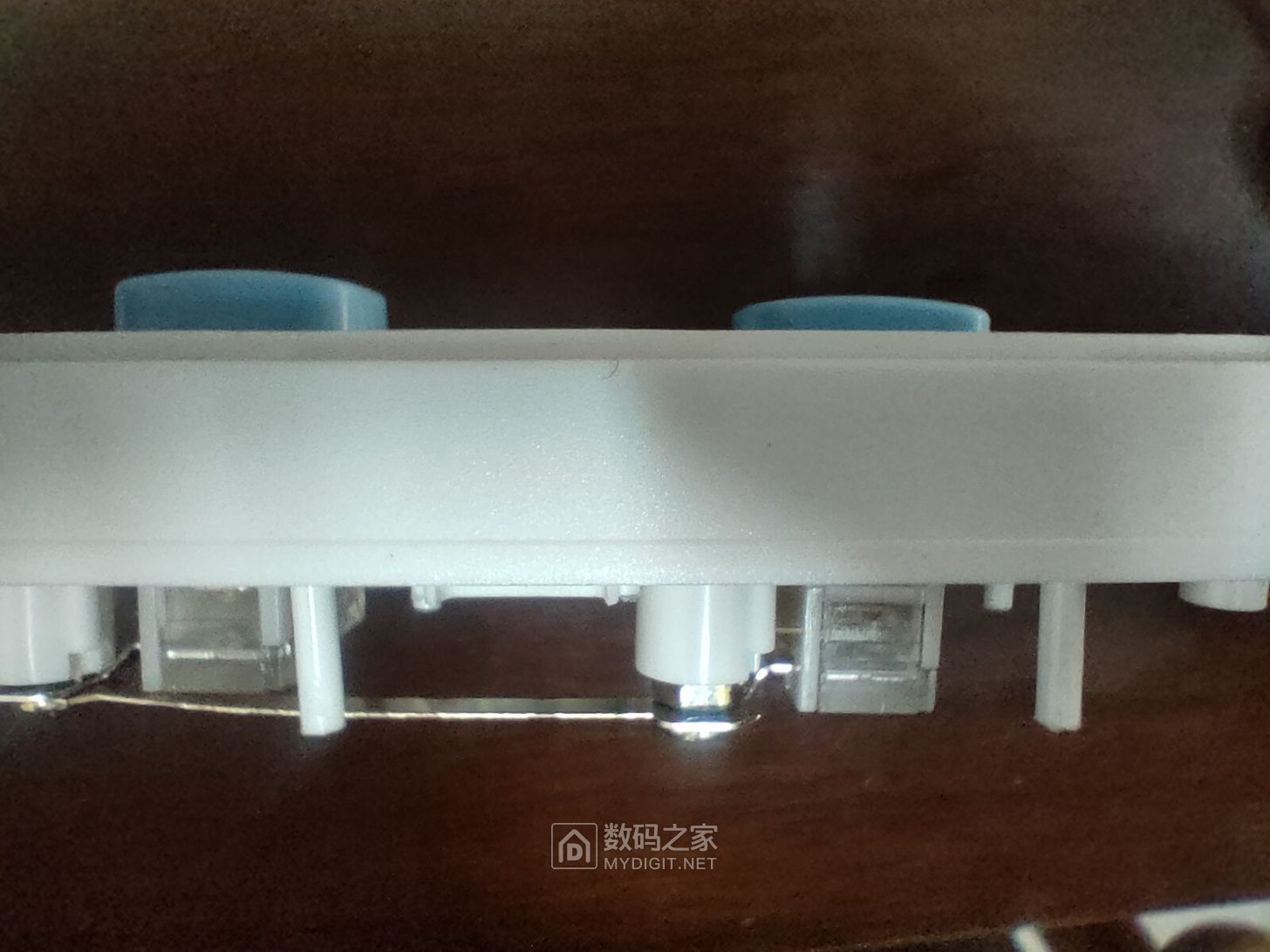

卧室床头一直缺个接充电器小夜灯的插排,考虑到功率不大,就从马宝上撸了个最便宜的,到手先拆为敬

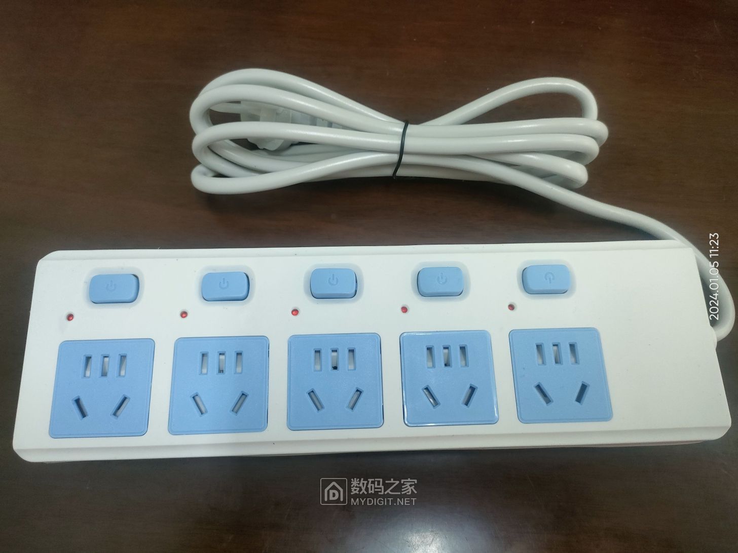

最普通的蓝白造型,五位分控,带1.8m线

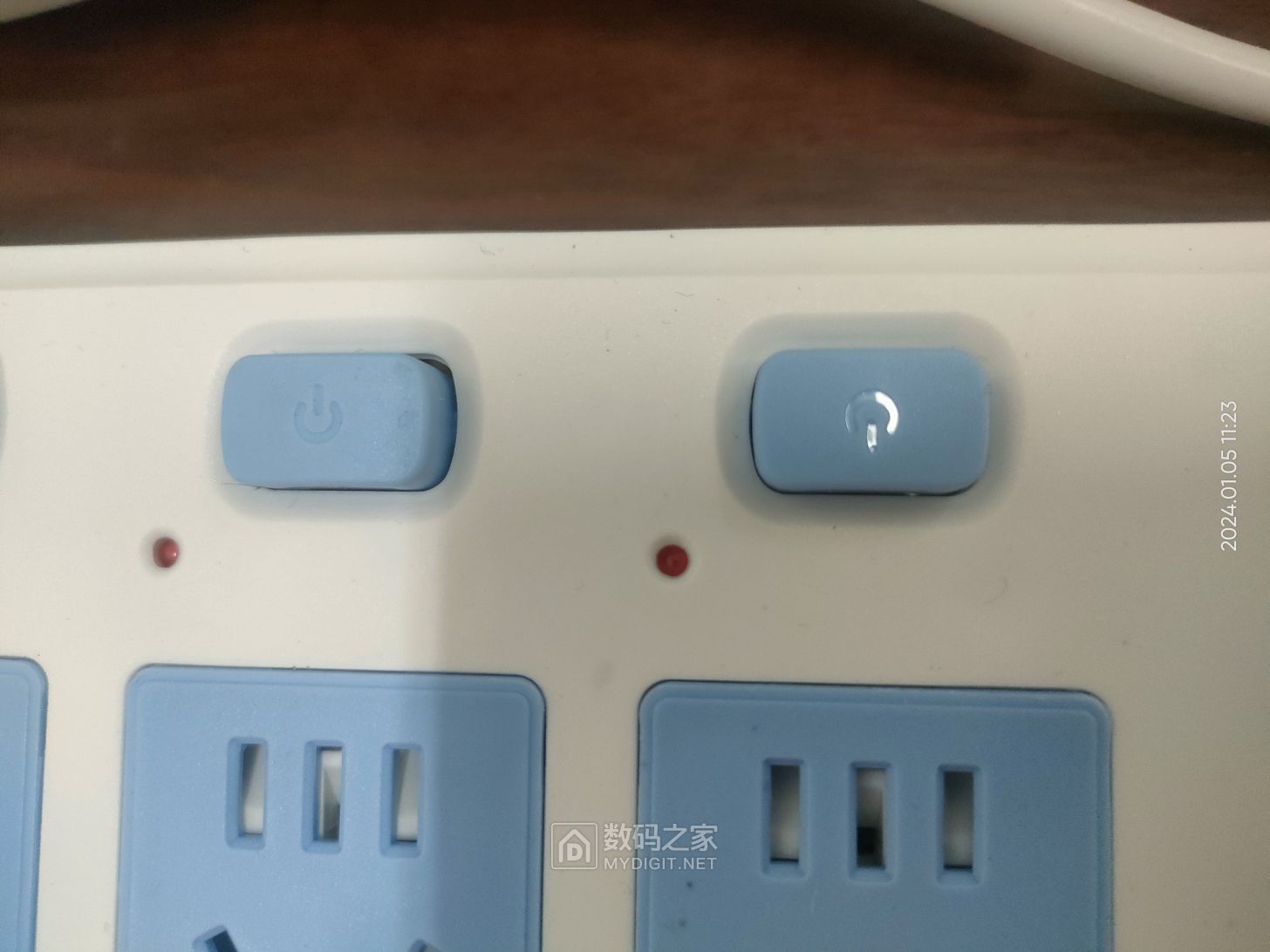

仔细看一下,开关按钮都装反了,这也能出厂?

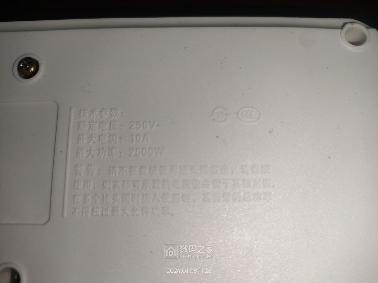

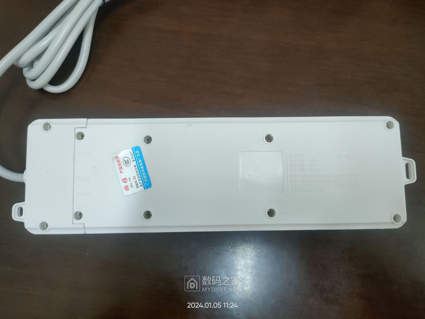

背面还真贴着合格证,还装模做样搞了个3C标,仔细看看所有的螺丝都是十字的,能过3C才叫见鬼
插排背面的印字,标称10A 2500W,这数据傻子才信

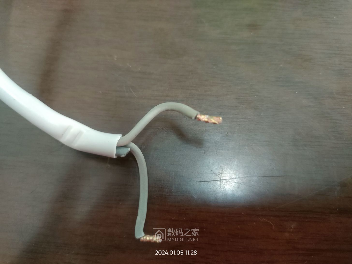

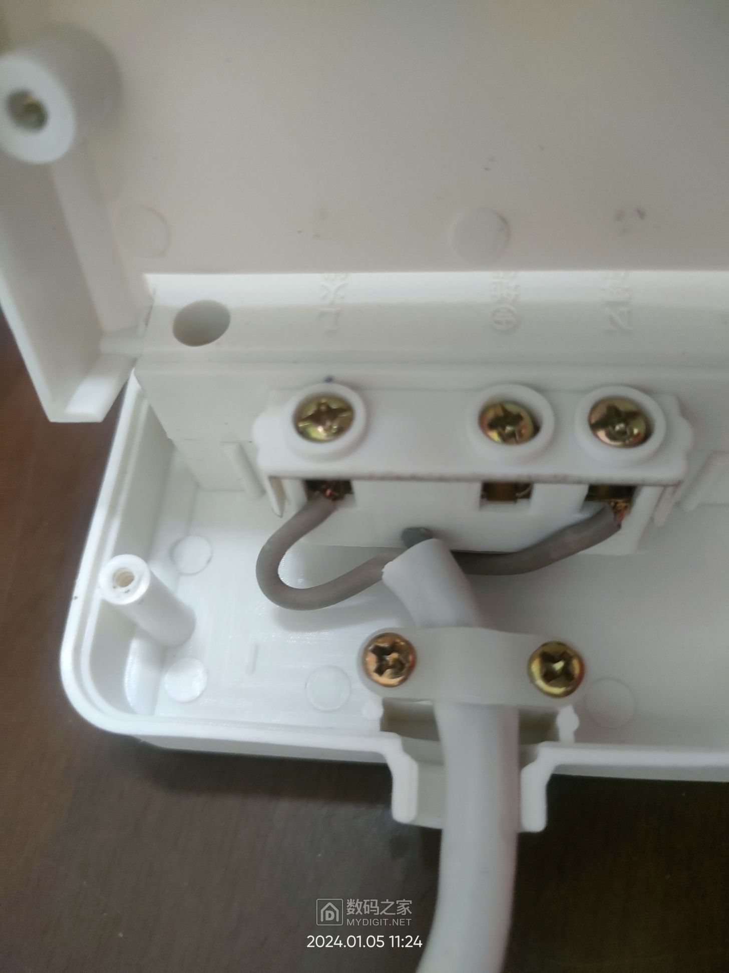

打开接线盖,哦豁,没地线

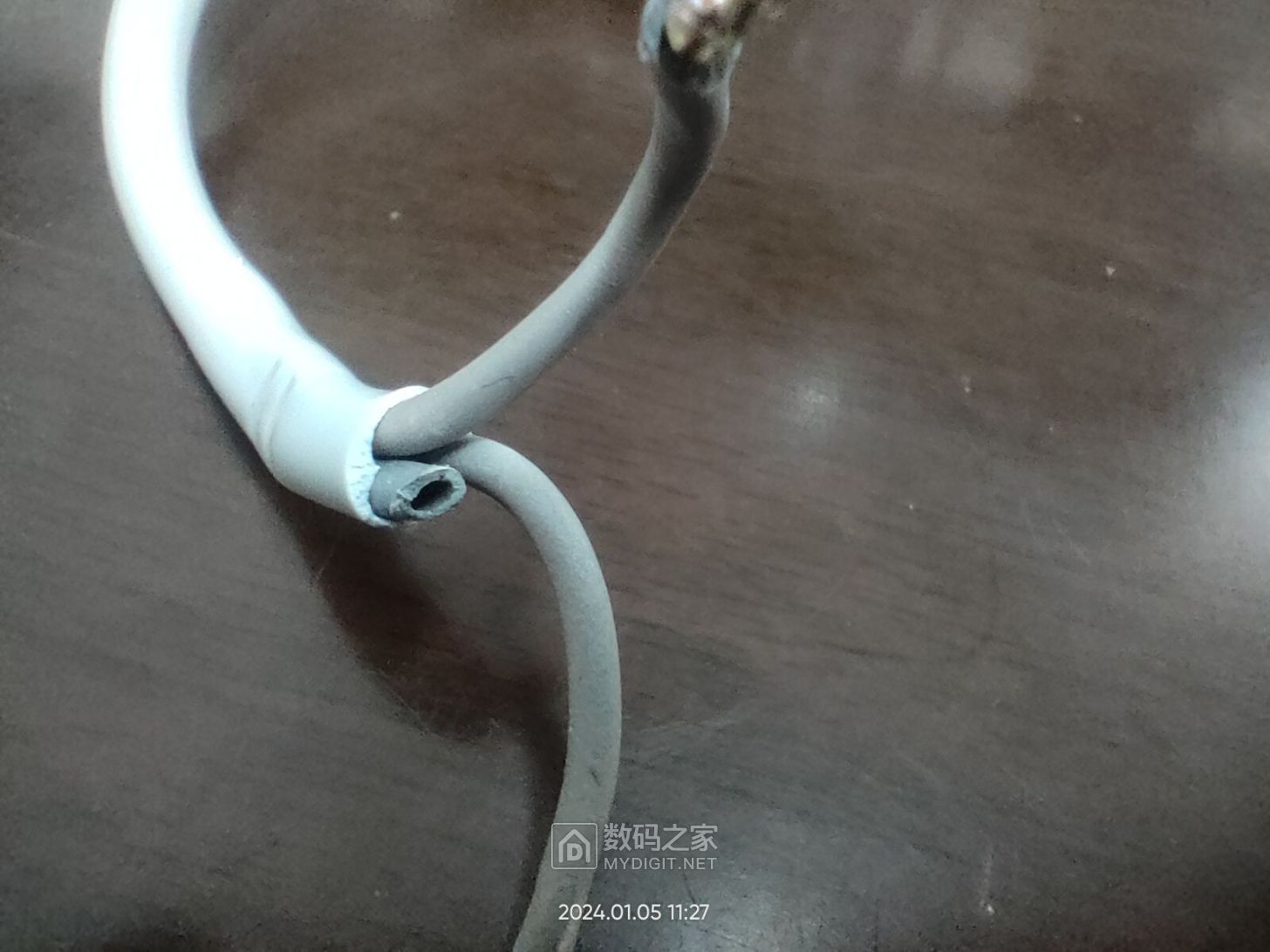

拆下来再看,地线是空的,塑料线皮里面根本就没有线芯
零火线看着还蛮粗的,线头压了端子,感觉不太妙啊
剪掉端子,真相大白了,铜包铝线,你看这白茬,也就是薄薄镀了一层铜的事

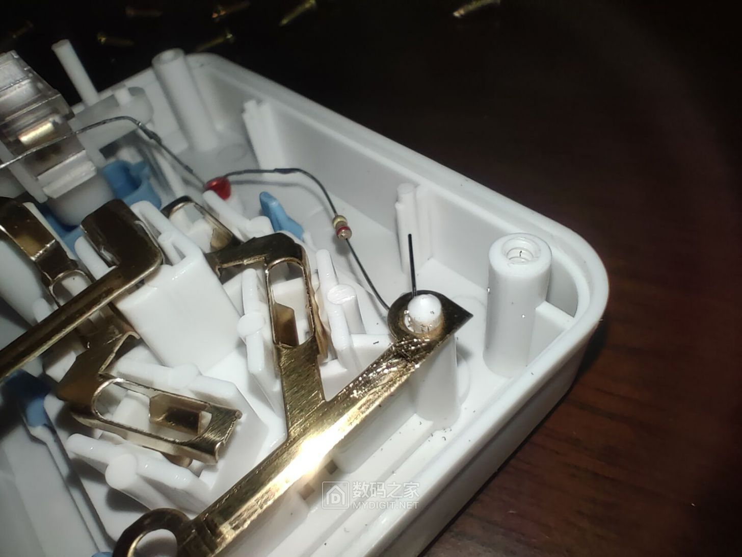

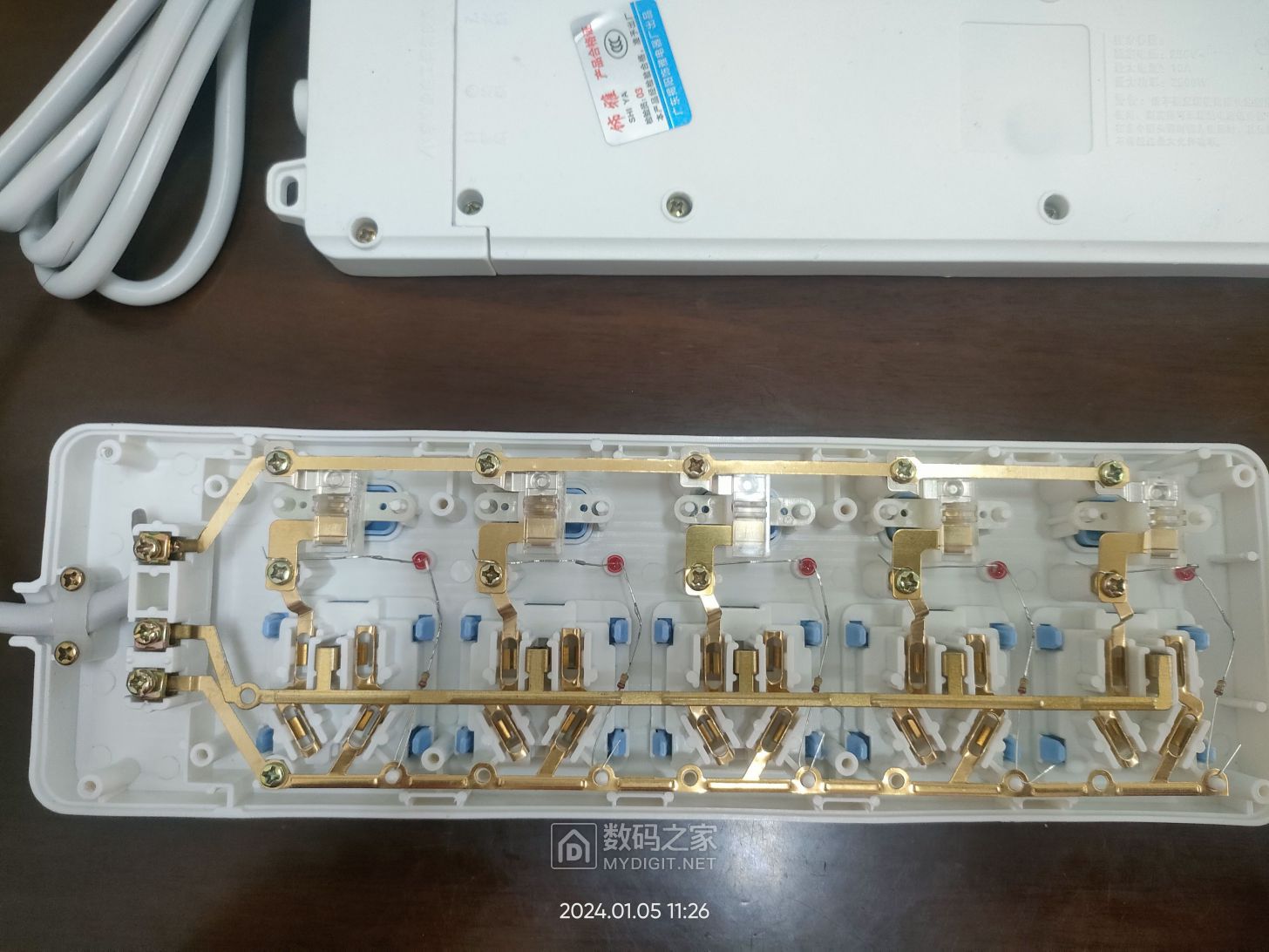

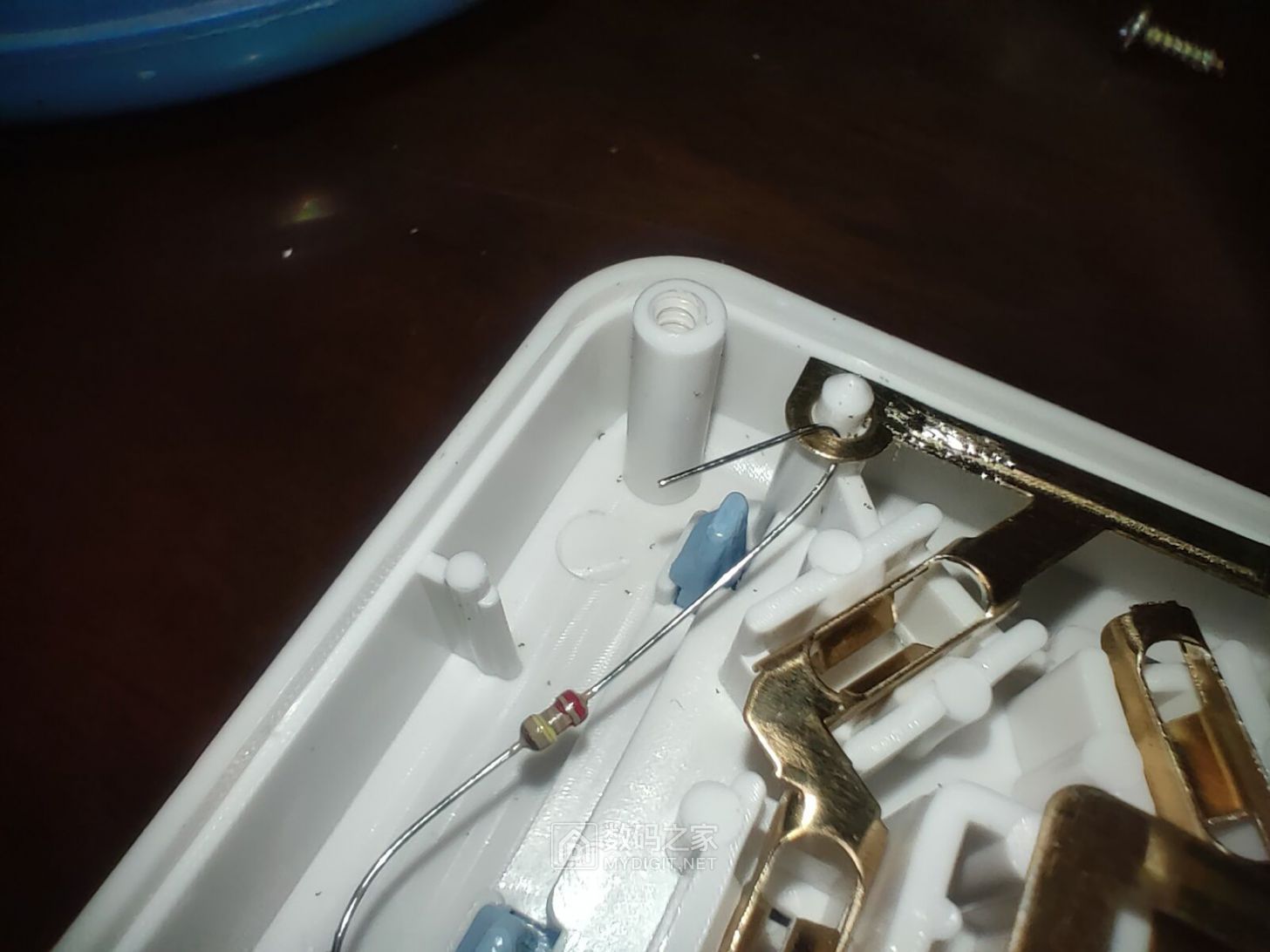

继续往下拆,直接大掀盖。
不得不说比想象的好点,一体铜排,双面触点,至少比前几天某童鞋拆的插座好那么一点。另外真是高科技了,整个插排全螺丝压接,一个焊点都没有
仔细看螺丝底下还是嵌了螺母,不是直接拧在塑料柱上,至少能保证压接处接触良好
接线端子和螺丝毫无疑问是铁的

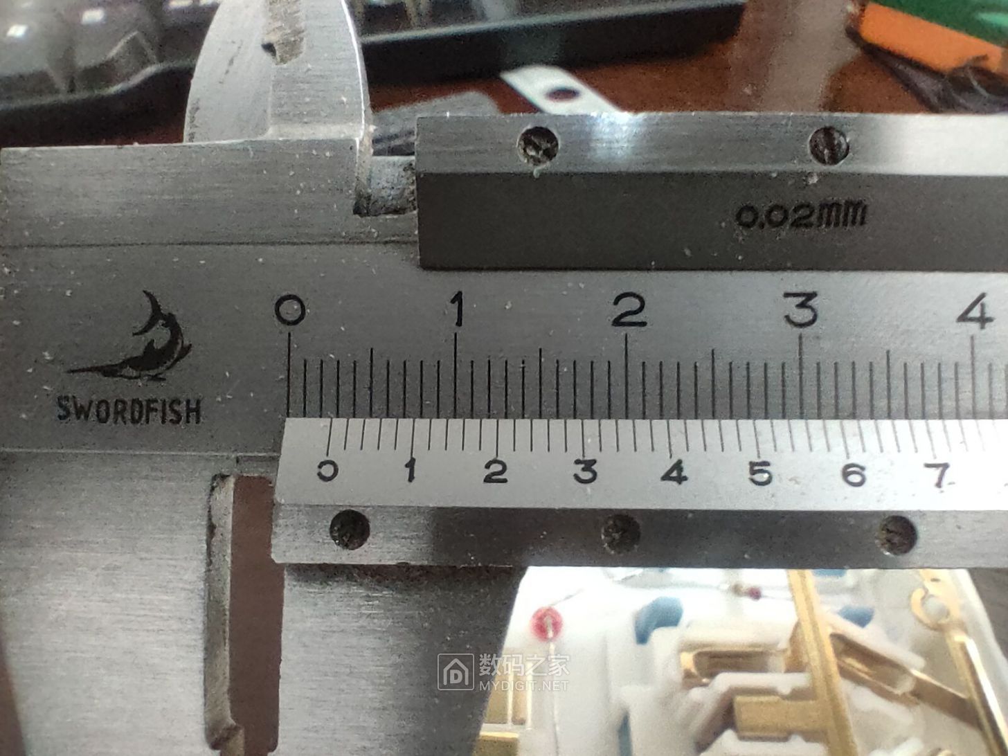

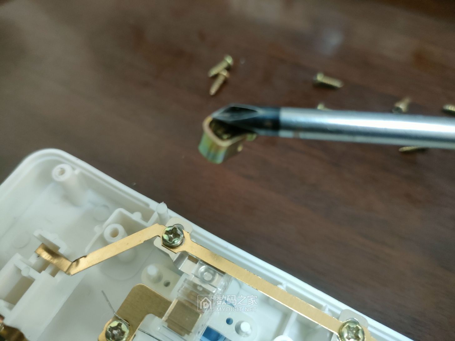

挑了个不碍事的地方刮了刮铜排,至少这个不是铜包铝

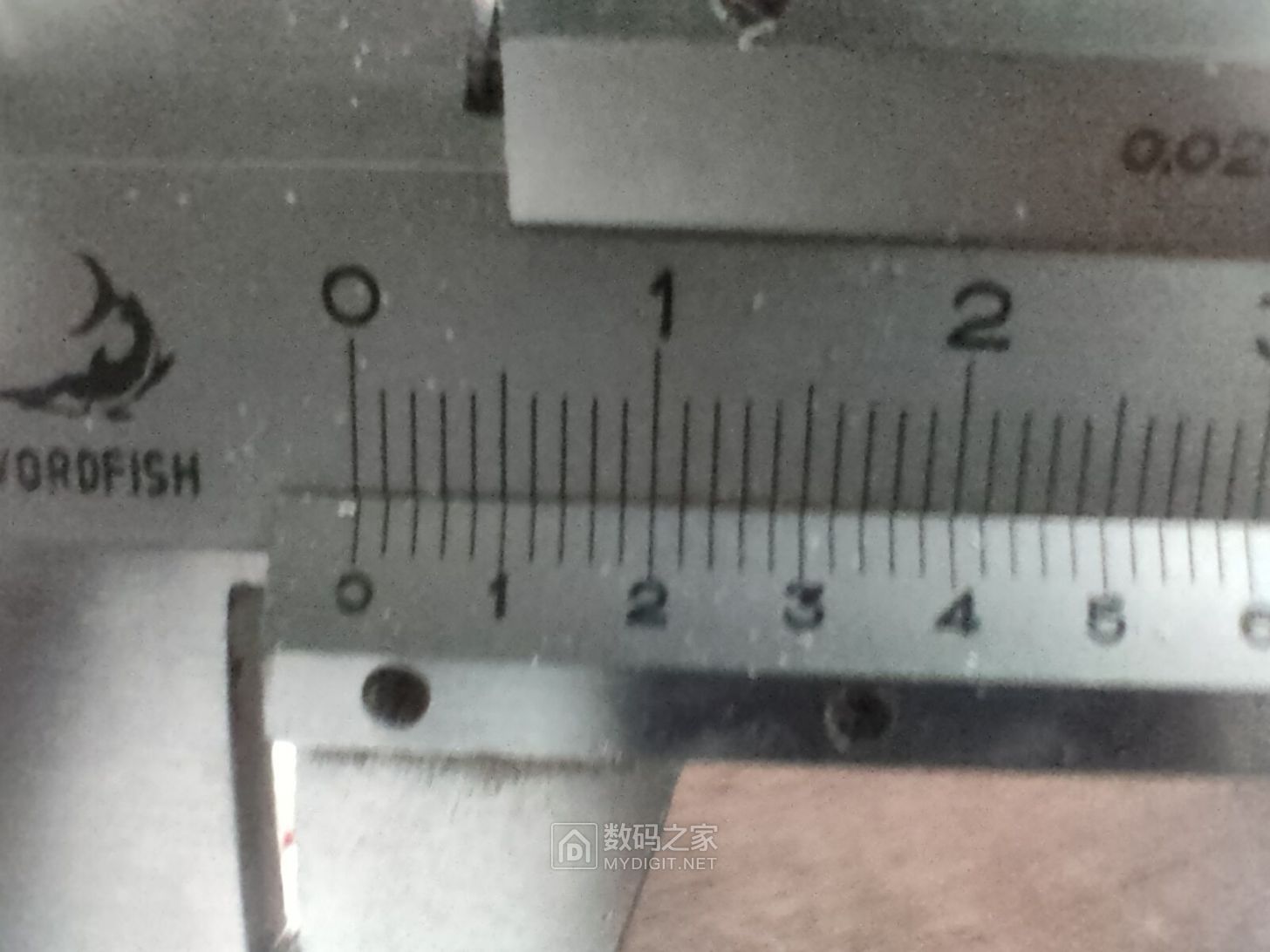

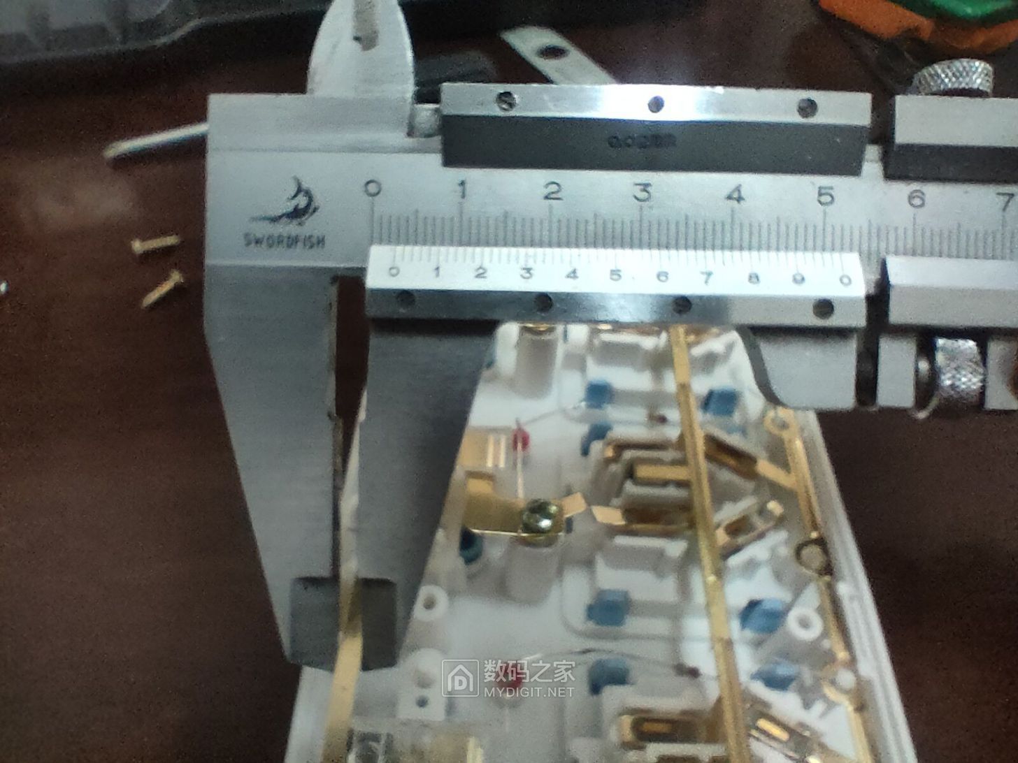

上卡尺量下铜排厚度,这能有0.2mm?

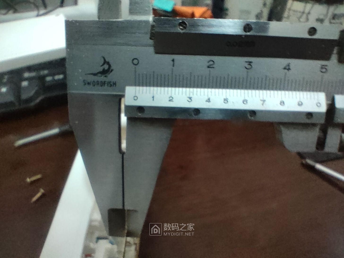

铜排宽度,撑死也就2.7mm
2.7mm*0.2mm,折算下来也就0.5mm2,小电流用用还凑合,大电流还是算了,以后这种便宜不沾为妙

发表于 2024-1-5 17:28:47 来自手机浏览器 | 显示全部楼层
跟我买的一样,这种插排地线设计的不合理,居然空架在火线和零线上面,万一后盖上的塑料柱顶不住,就短路了,我觉得隐患挺大的,我都贴了些胶布。
