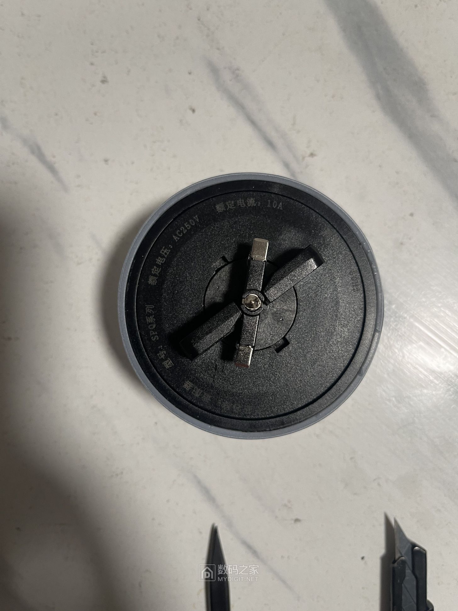

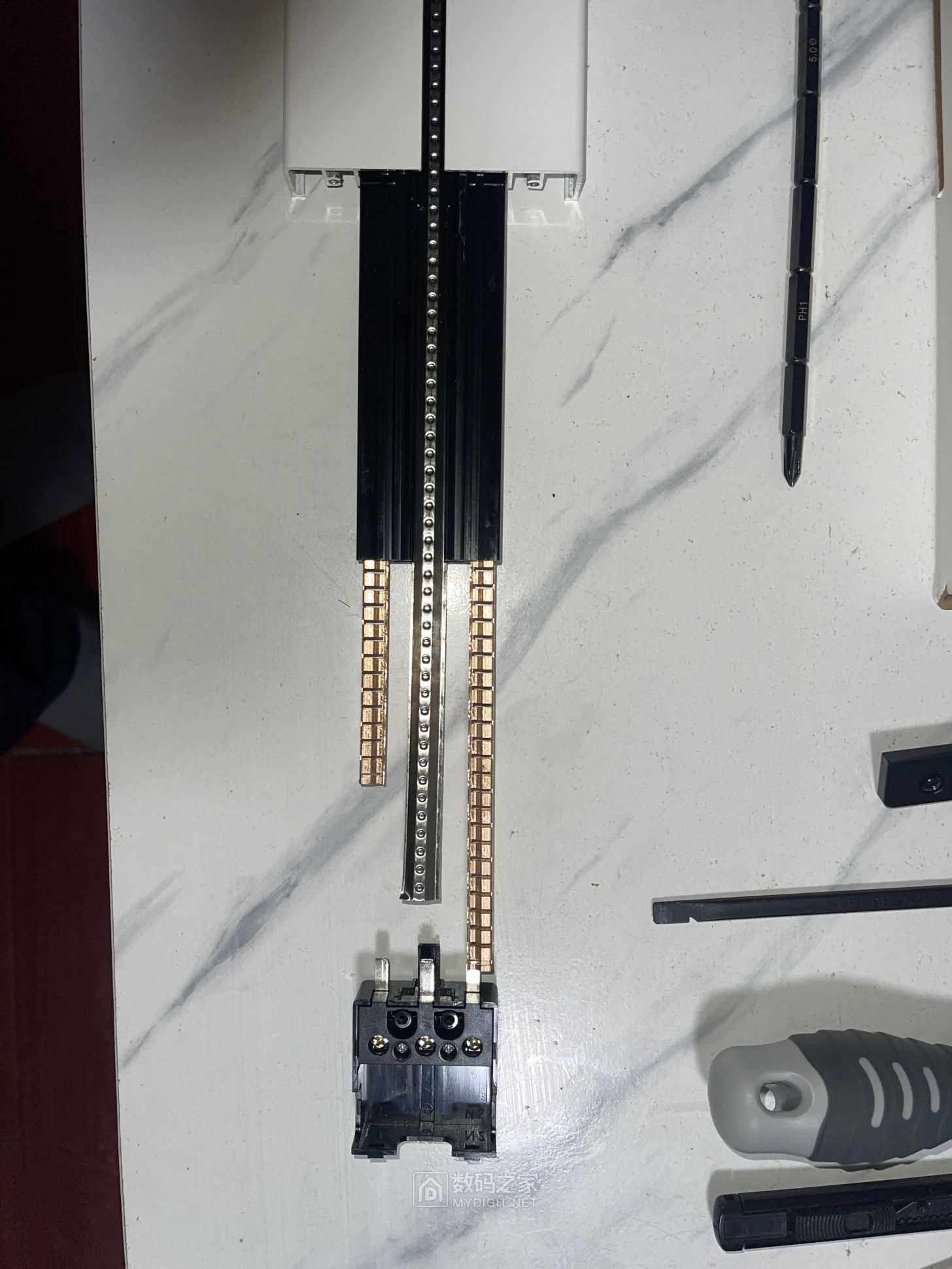

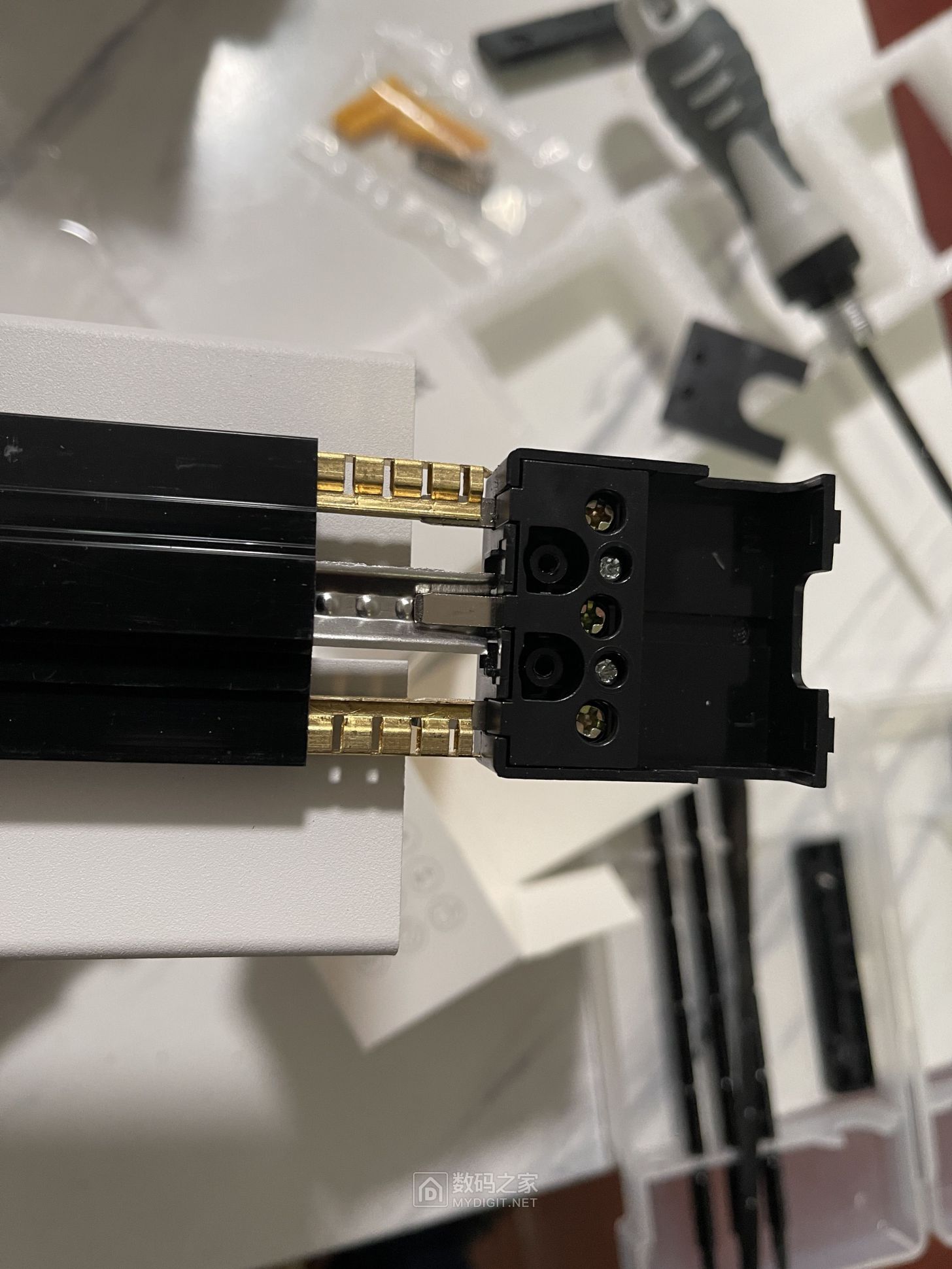

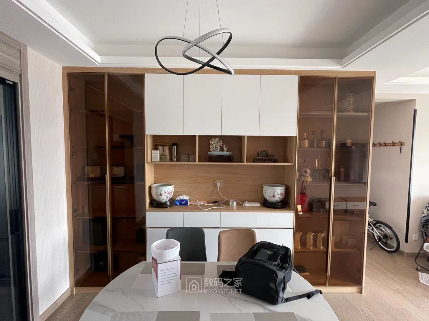

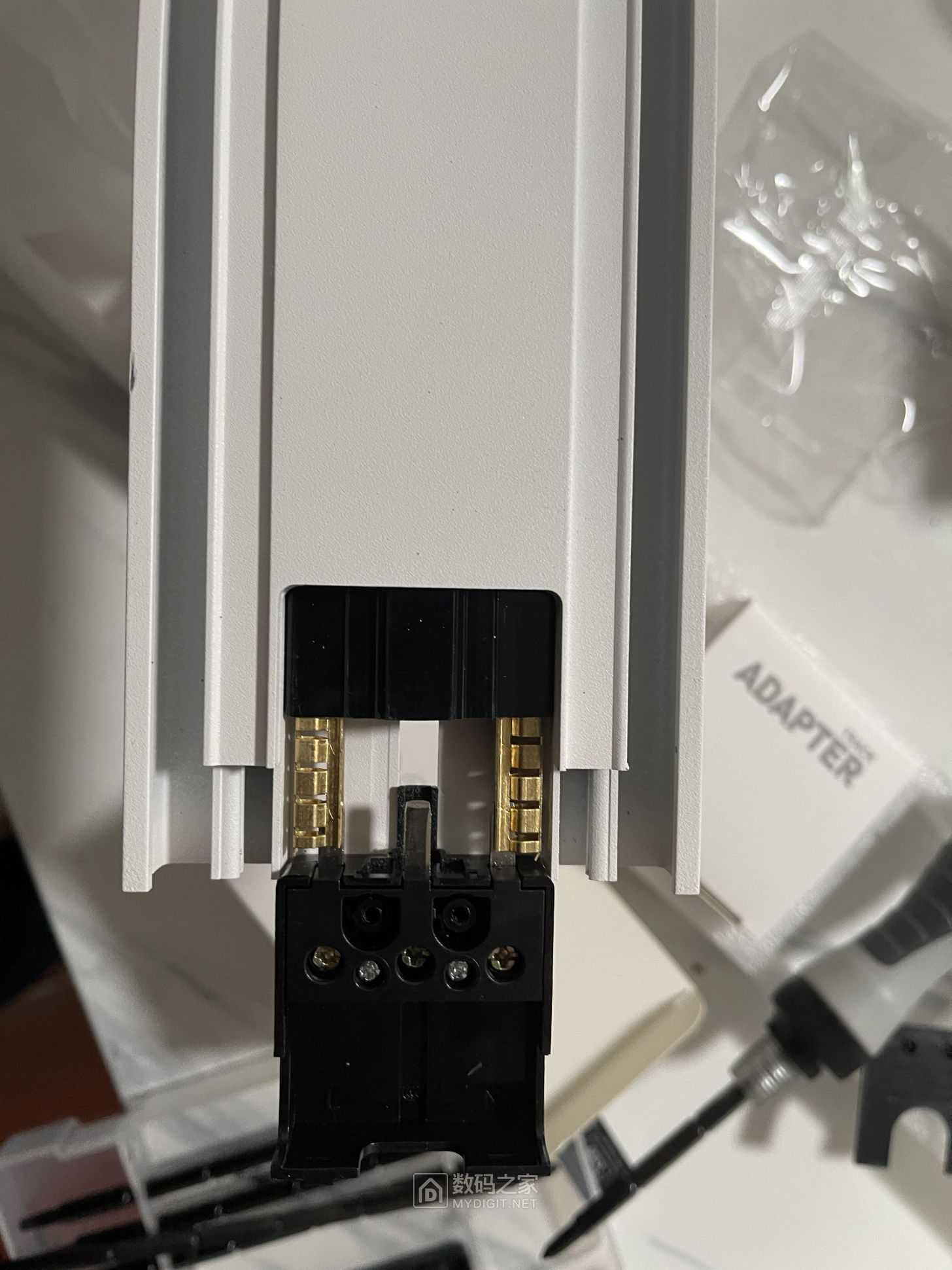

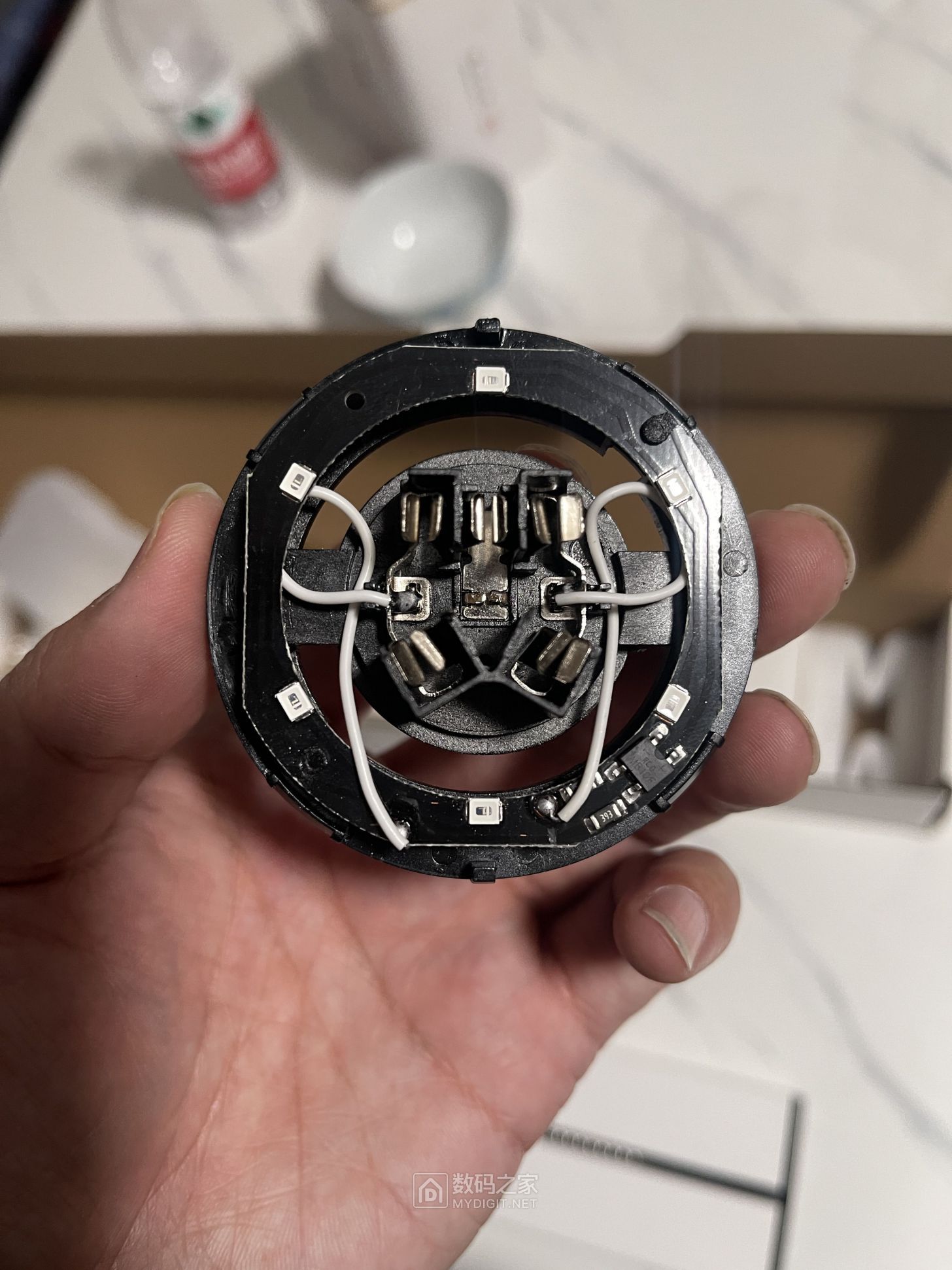

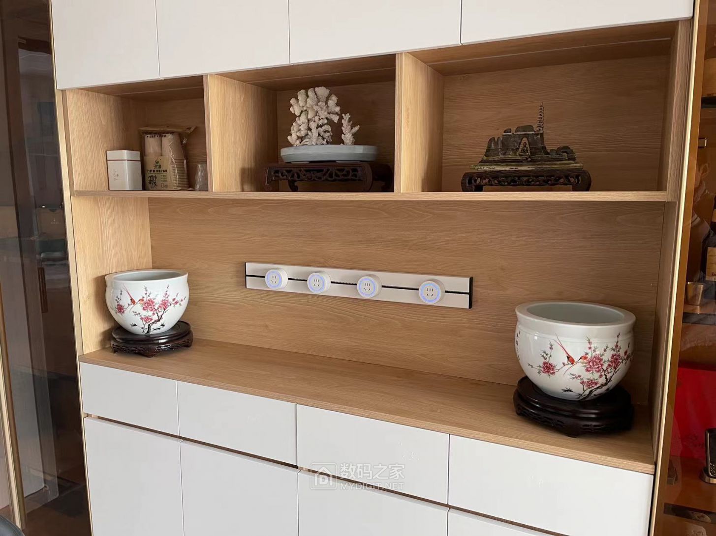

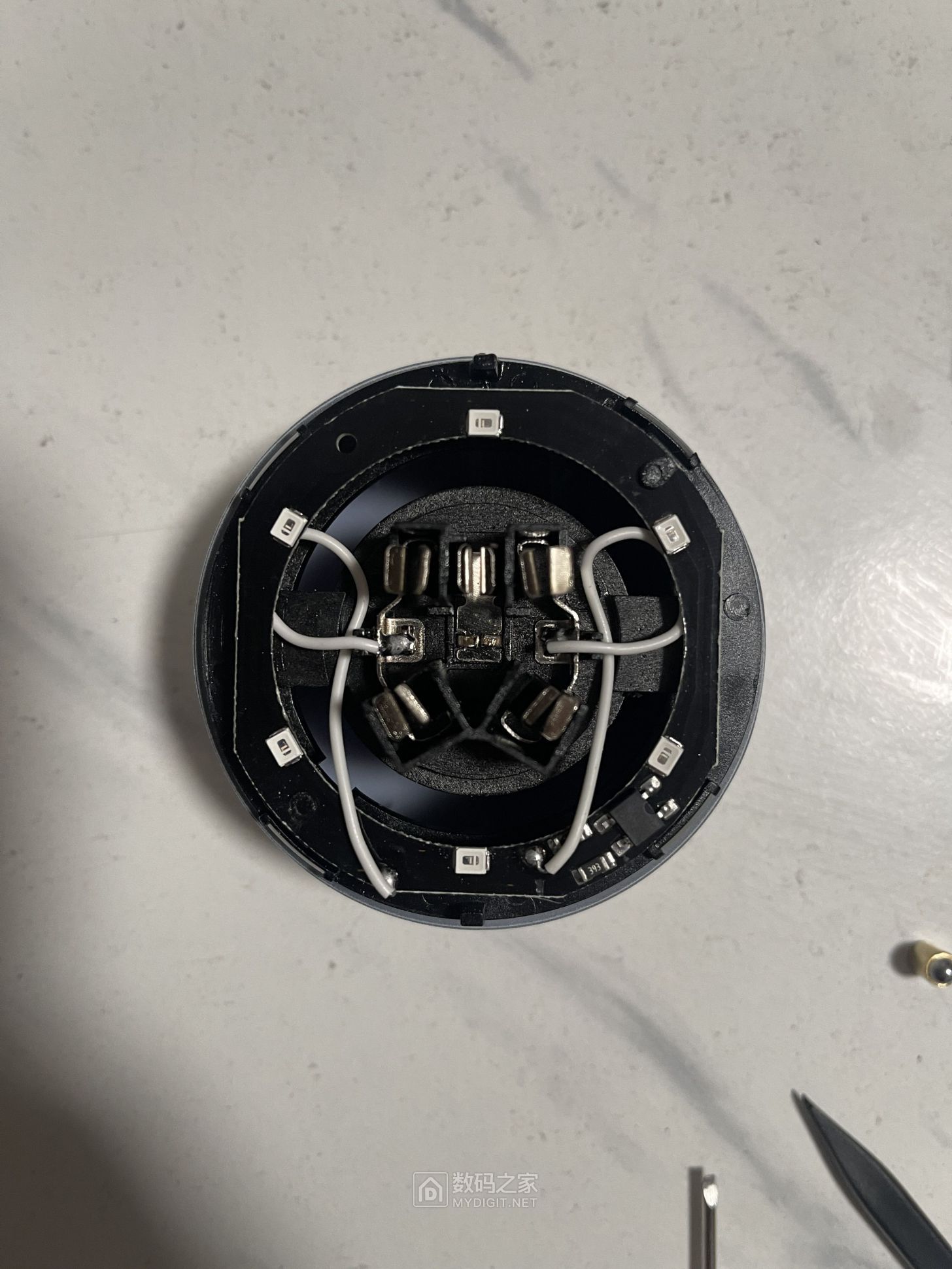

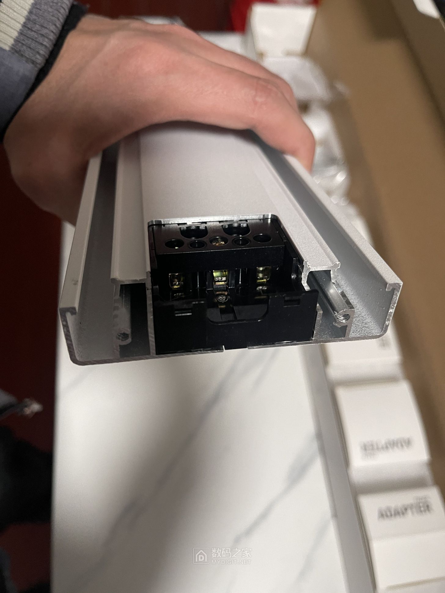

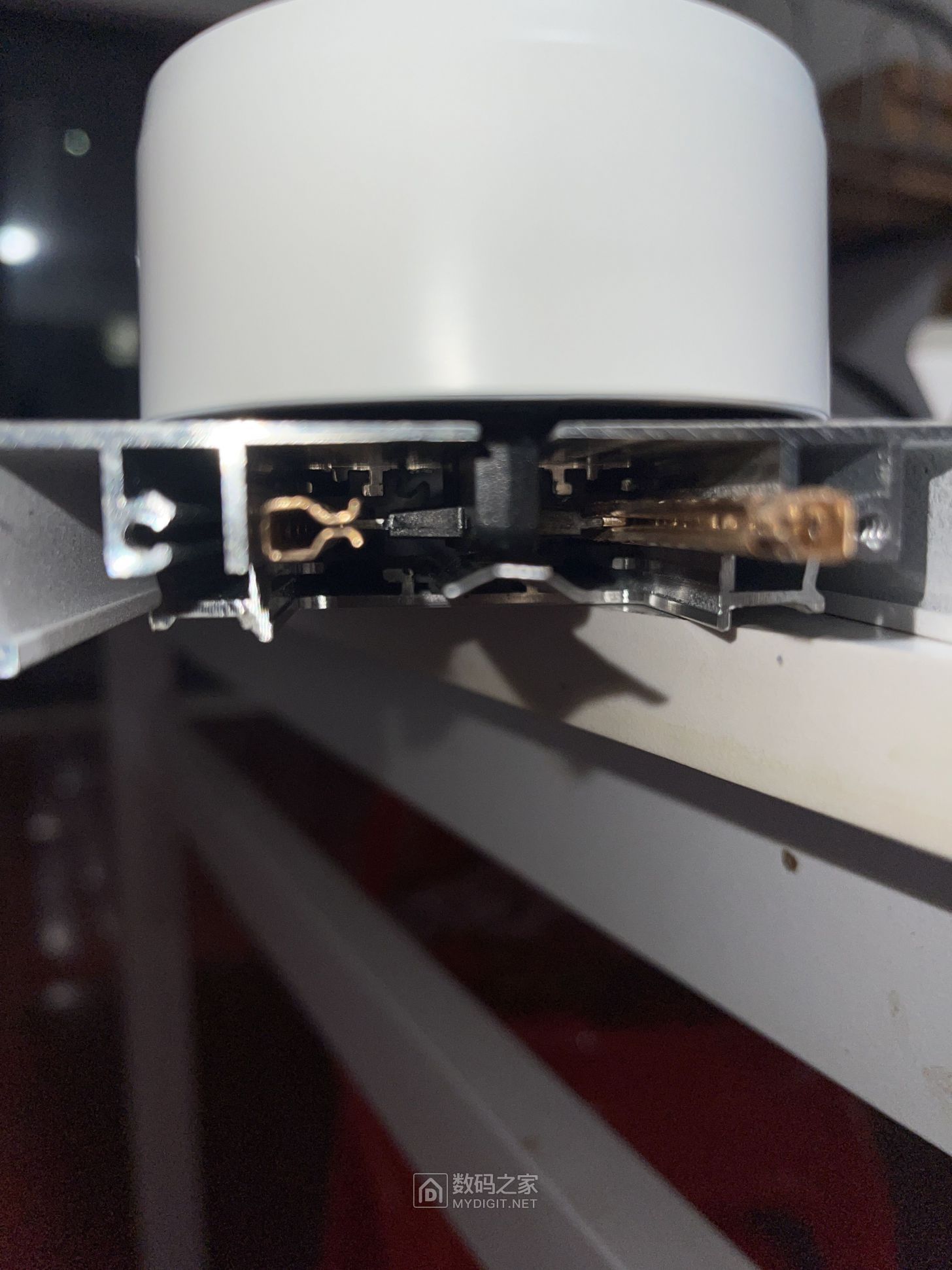

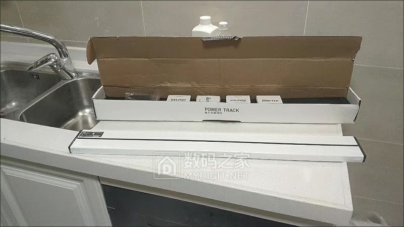

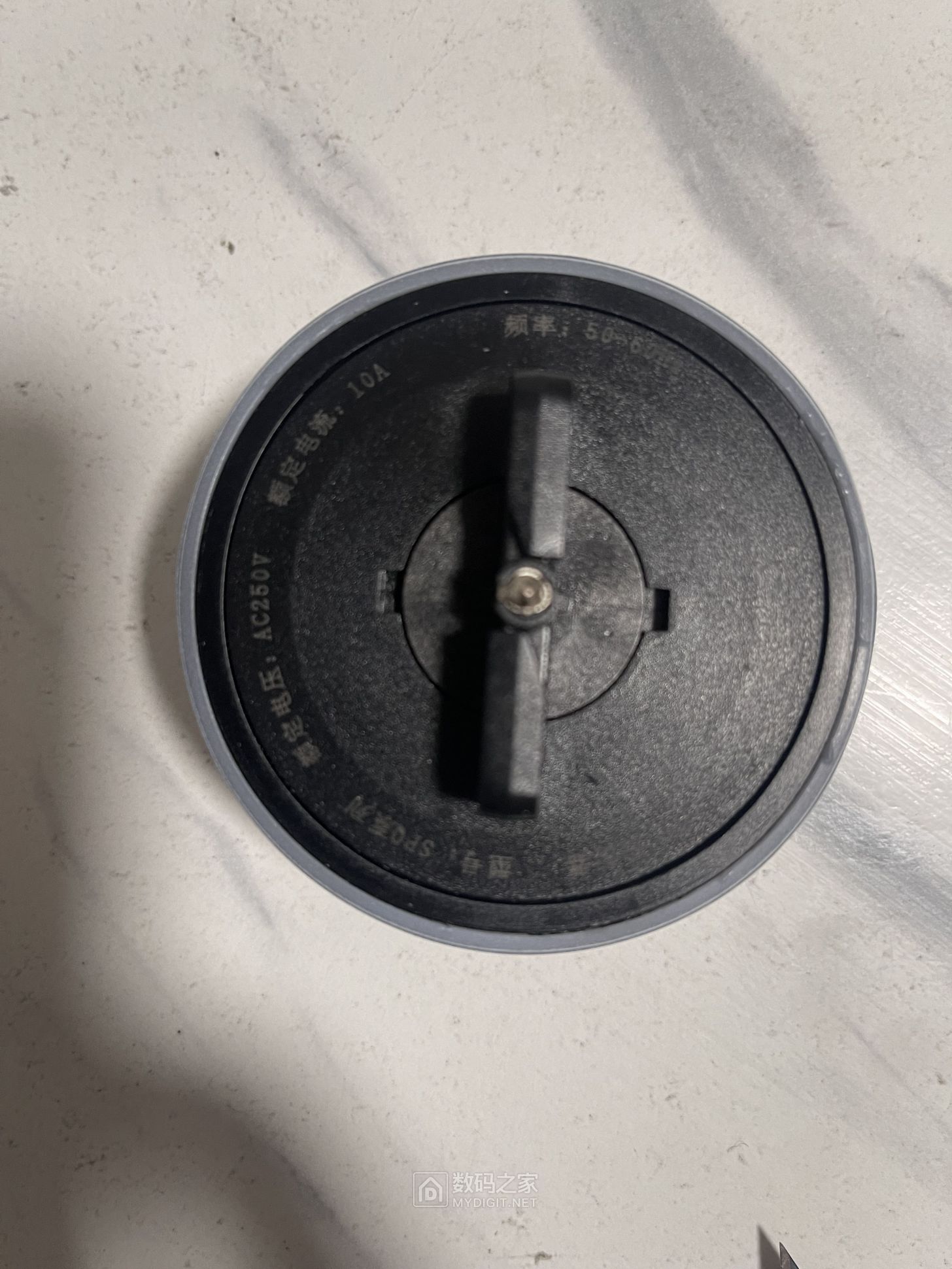

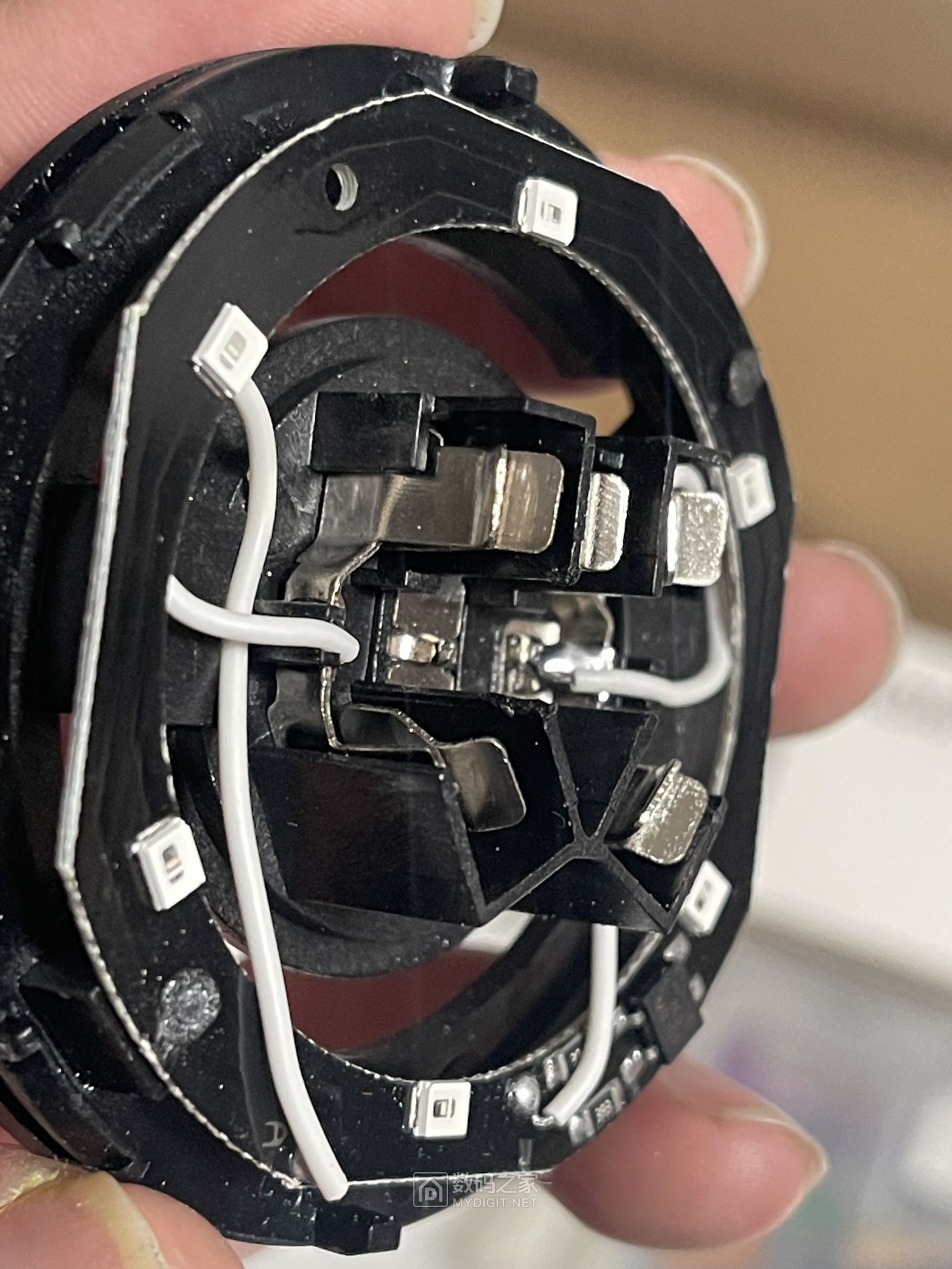

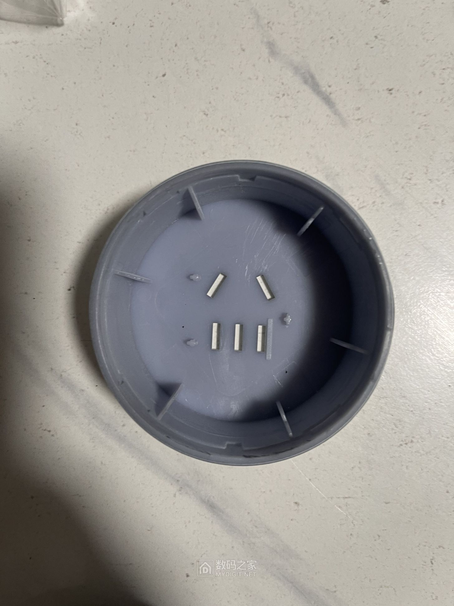

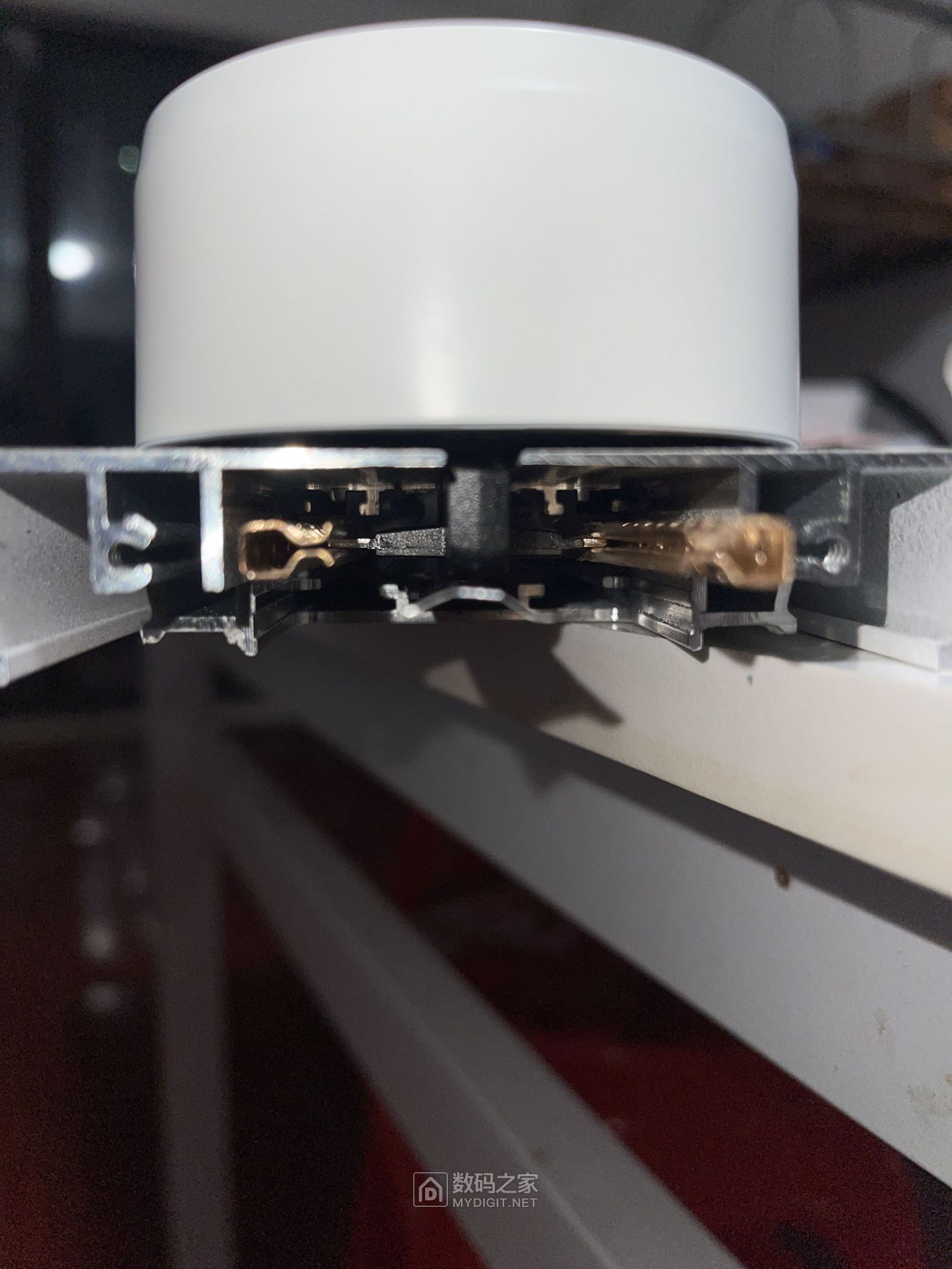

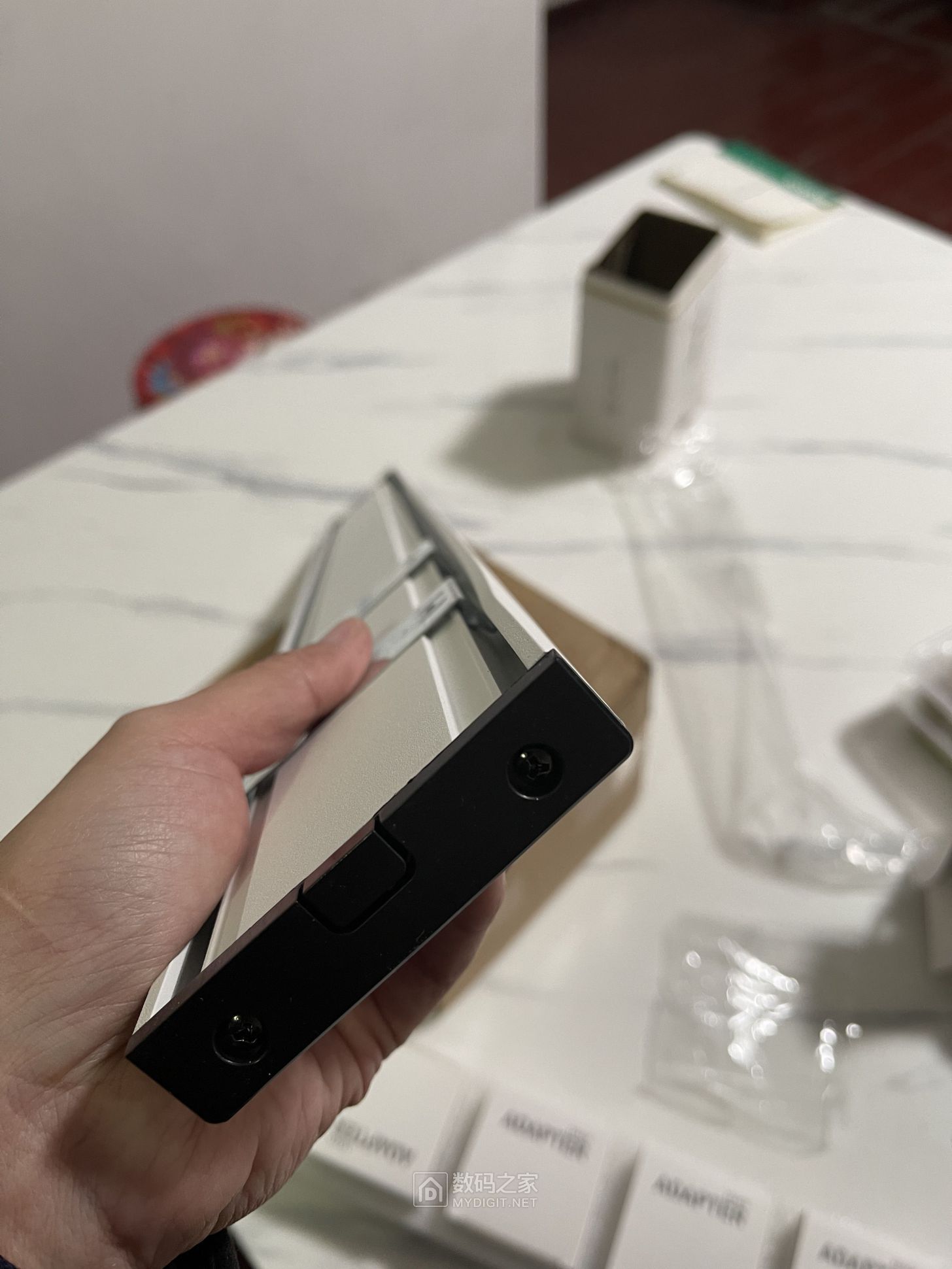

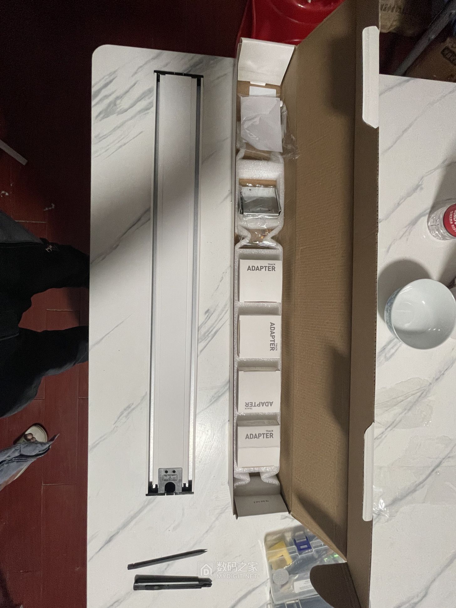

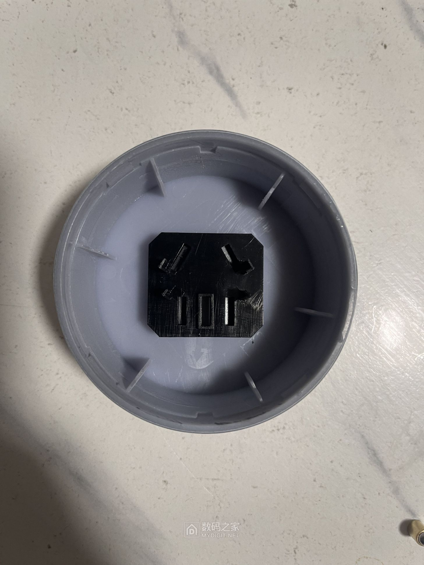

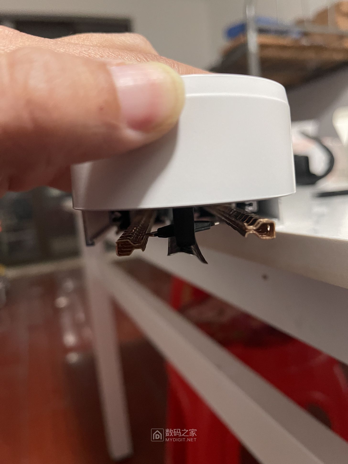

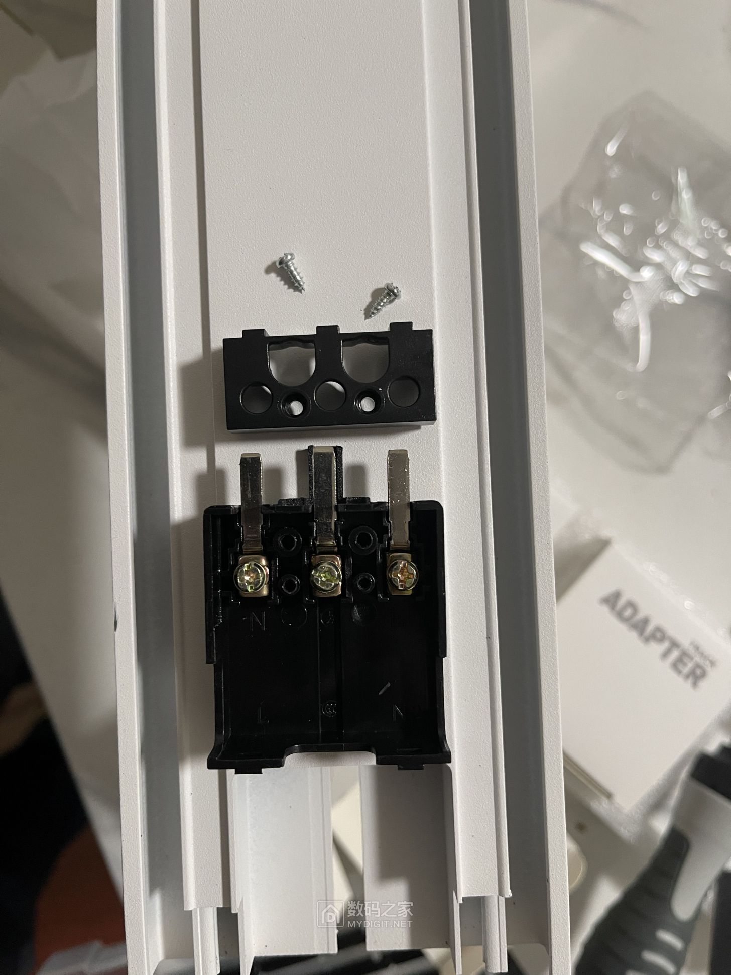

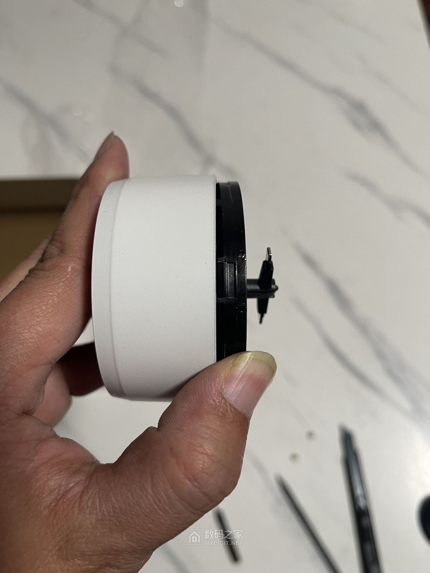

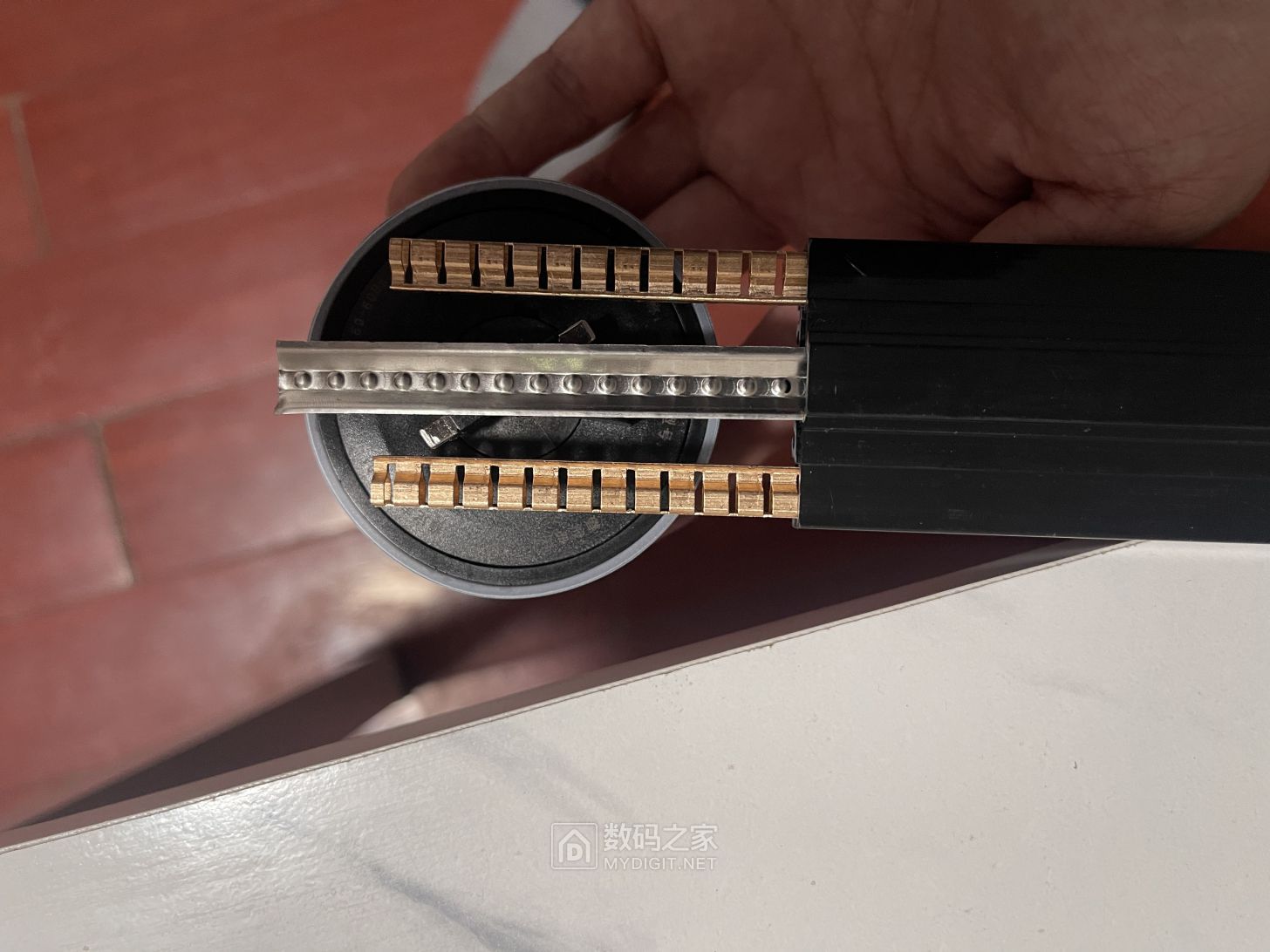

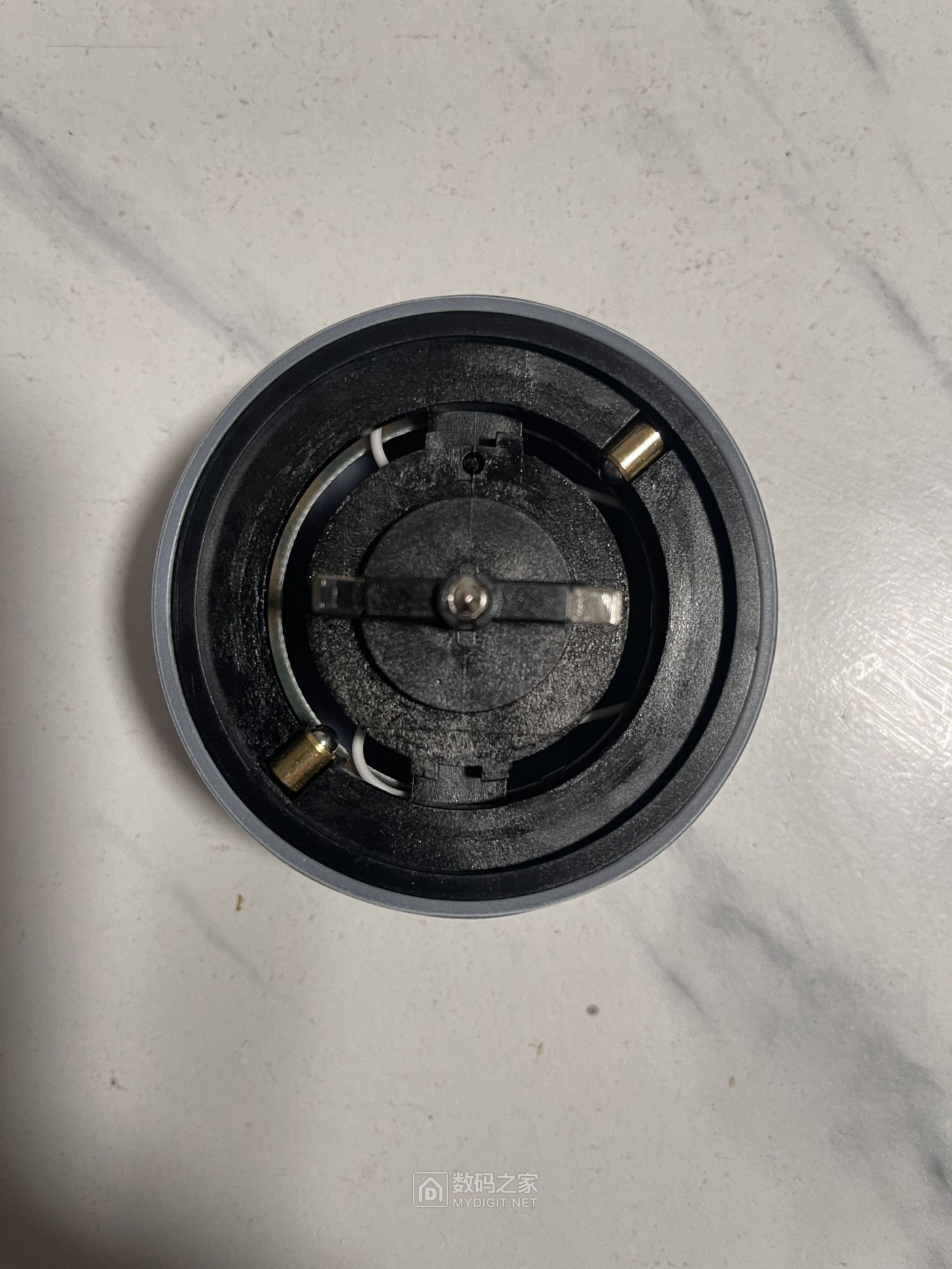

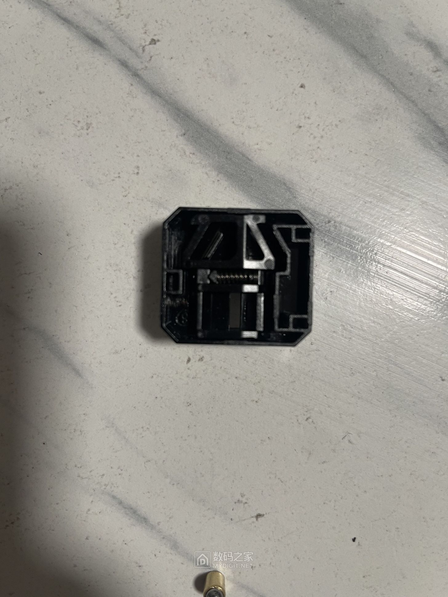

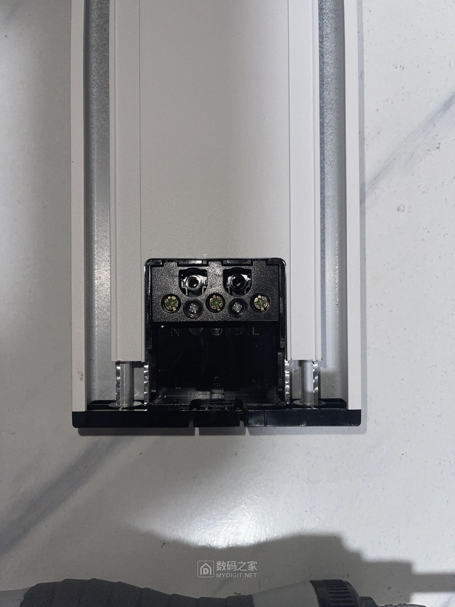

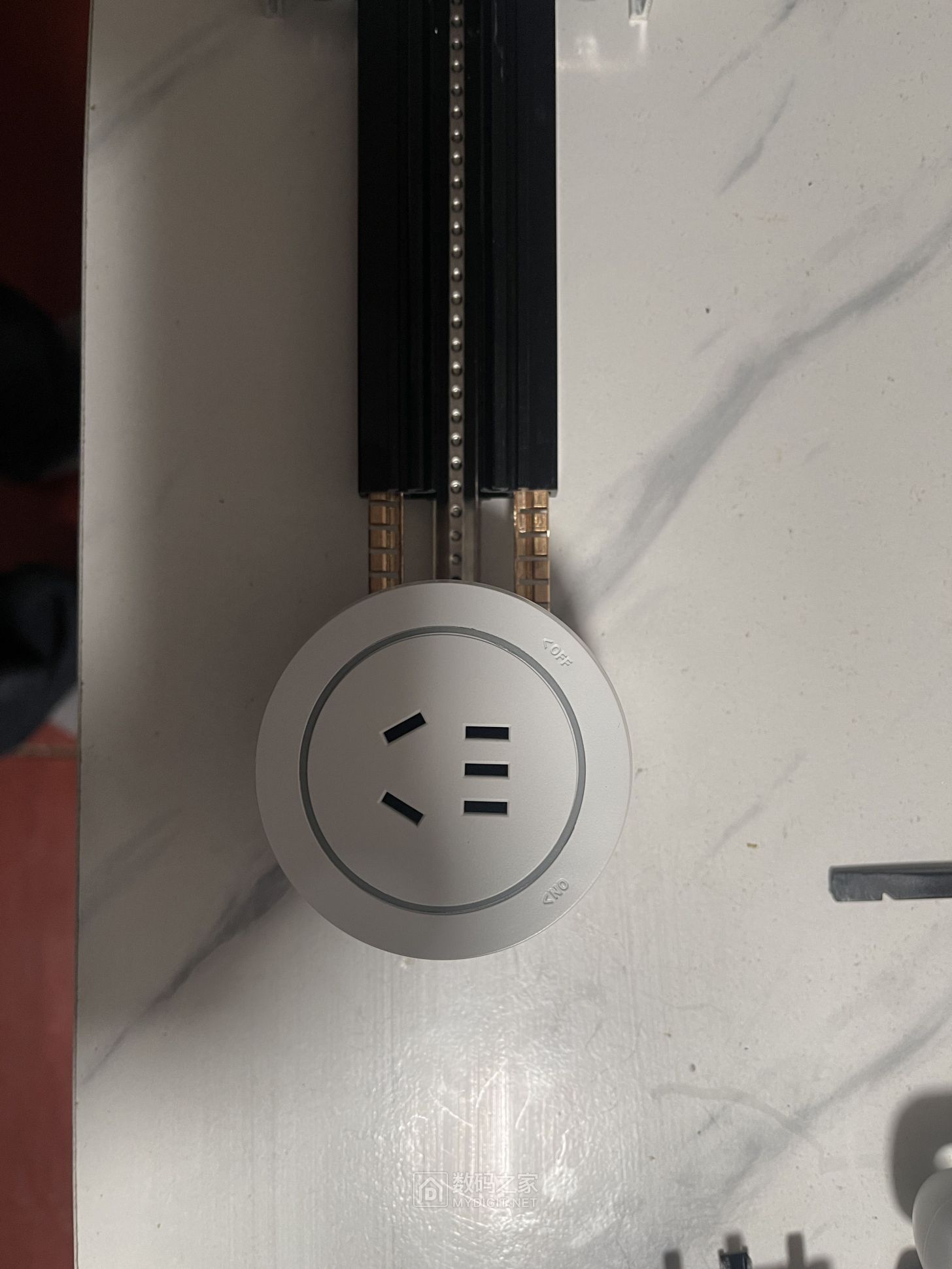

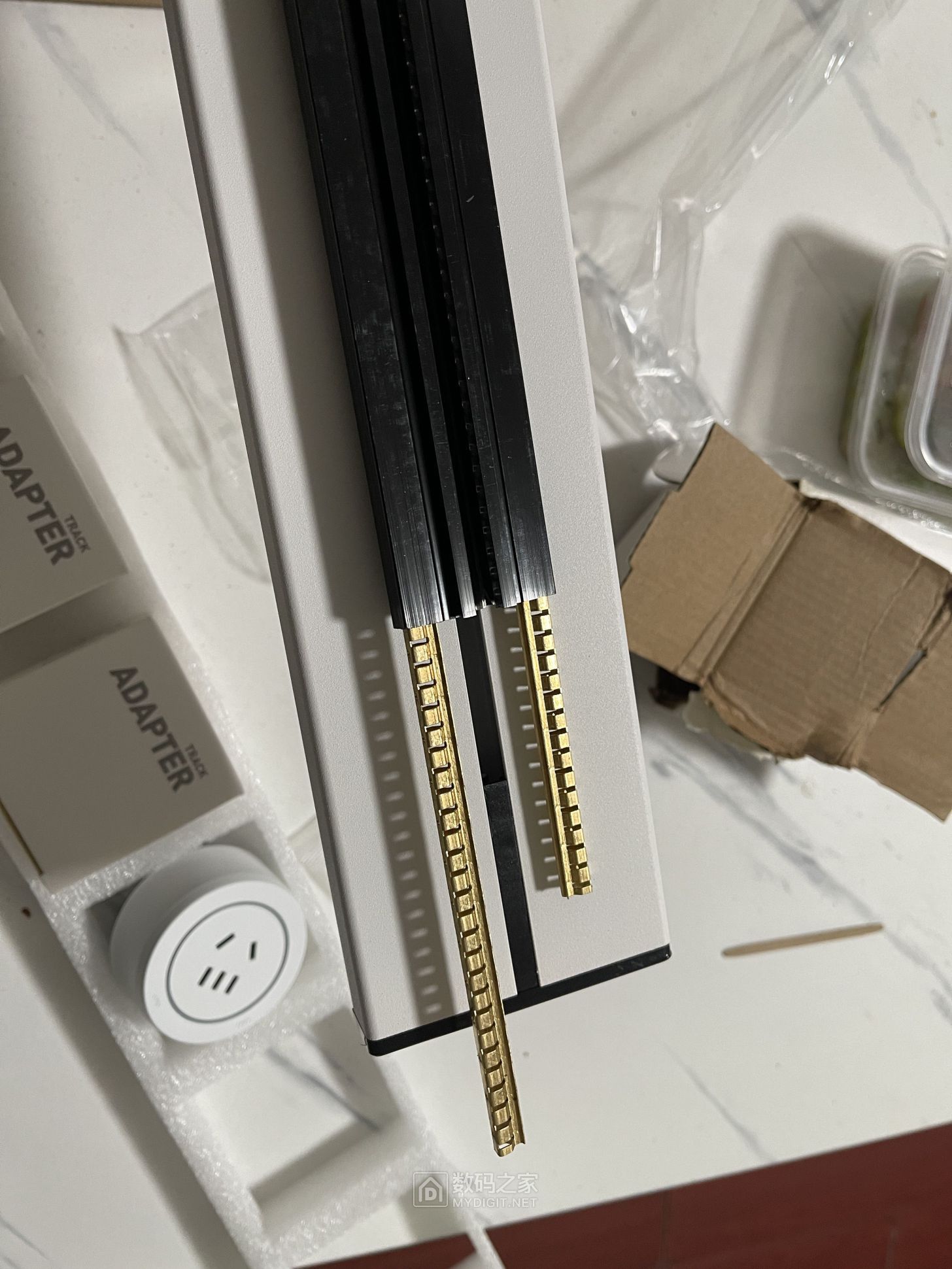

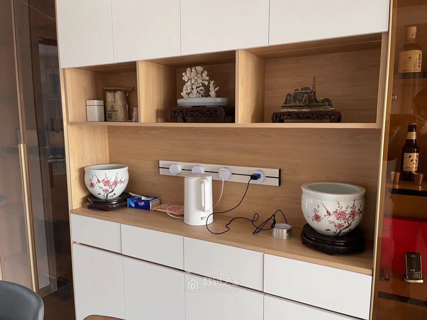

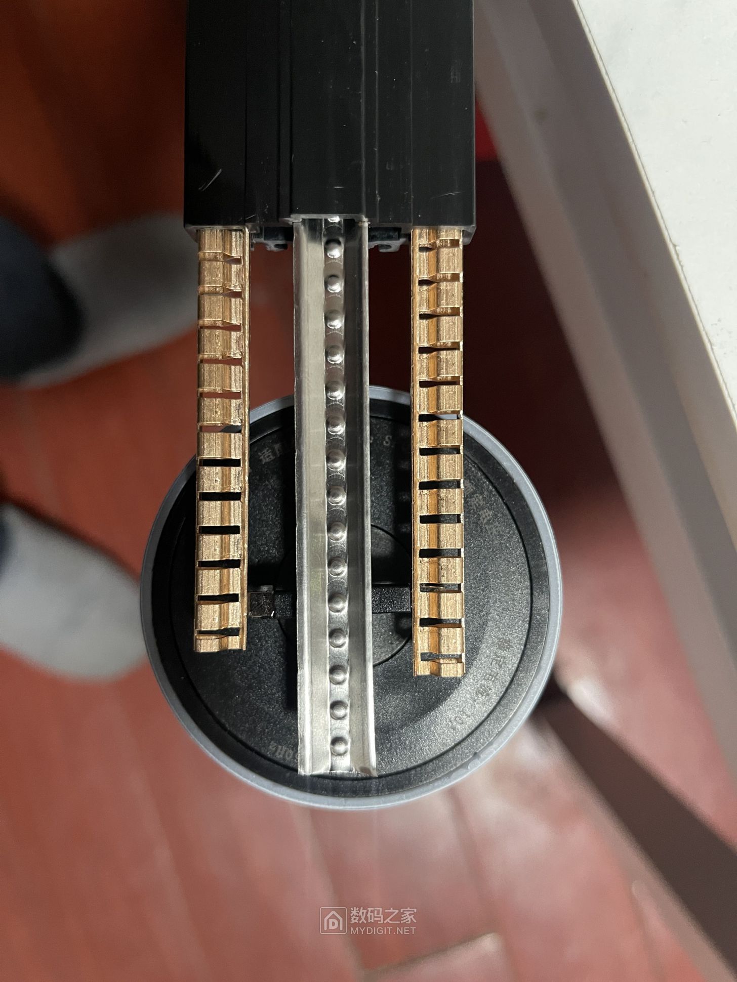

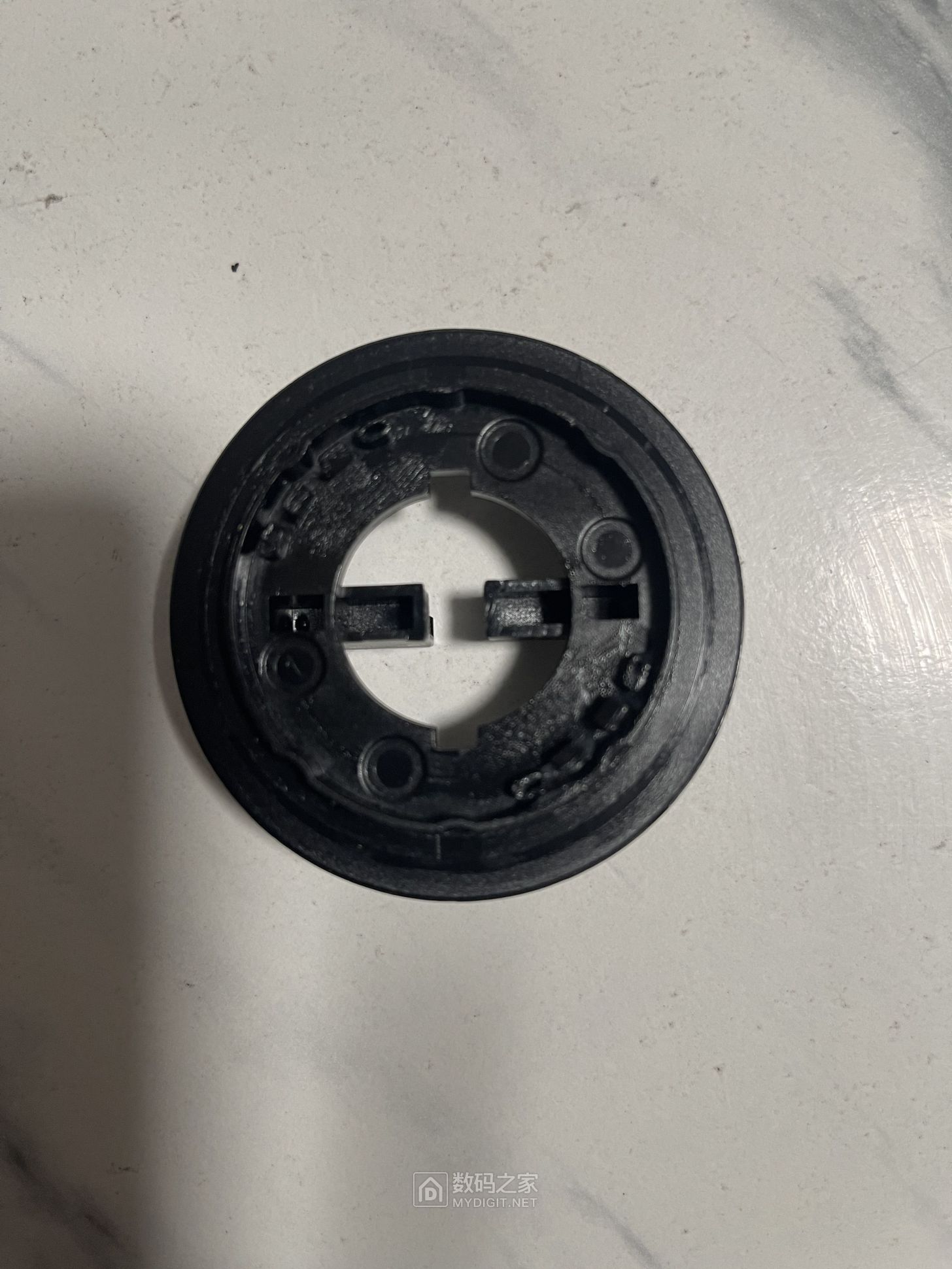

国际电工轨道插座,国际电工一听就是大品牌,然而包装盒上连个生产企业都没有标注,都是浙江小厂生产的,质量看起来倒还可以的,关键是价格便宜呀,80cm带5个适配器才130。轨道插座整体采用铝合金型材,零线和火线都是通长的铜条,地线是铁的,据说在潮湿的环境里会生锈。端头有一段主体变形了,不知道出厂就这样还是物流压的。

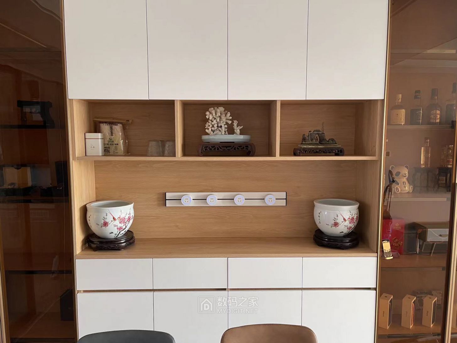

国际电工轨道插座,前两天拆过一次,有个兄弟说没看到轨道和模块怎么连接的,所以这次拆的比上次彻底一点,同时整理了一下,之前的贴不好编辑了,就重新再水一帖吧。然后这次寄来的还是有点变形,我猜测这就是为啥卖这么便宜的原因了吧。
改装前的插座
改装前的插座
改装前的插座
改装前的插座
安装轨道插座
安装轨道插座
安装轨道插座
安装轨道插座
安装轨道插座
安装轨道插座

不知道时间久了,会不会铜排表面氧化或因滑动磨损变形导致接触不良?

 楼主| 发表于 2024-3-9 09:28:23 | 显示全部楼层
不会的,正常环境铜氧化的非常有限,和正常插座一样的寿命,插座使用有问题多是接触不良,没见过因为氧化不好用的。
 楼主| 发表于 2024-3-9 09:30:11 | 显示全部楼层
lingyer1 发表于 2024-3-9 06:46
这些东西130也不算便宜吧
便宜不便宜得看和谁比了,和普通插座比那就贵,和大牌的轨道插座比那就便宜
 楼主| 发表于 2024-3-9 09:32:12 | 显示全部楼层
唯一无二a 发表于 2024-3-9 08:23
时间长了会不会接触不良
用段时间再看看的,感觉应该不会,铜条应该是铜合金的,硬度还蛮高的。
发表于 2024-3-9 10:27:07 | 显示全部楼层
这连接方式,简直就是插座上面插了个插座,和那种小魔方本质一样
