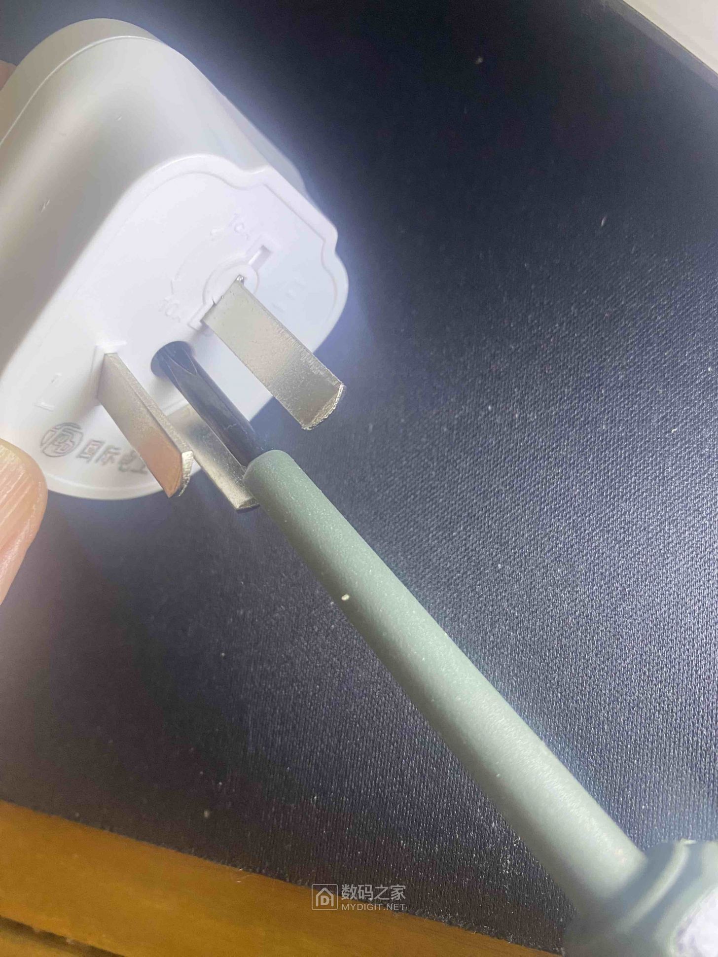

首先,我们要看看交流电的鼻祖洋人用什么测试仪,这个发明不可能是咱们,交流电都是特斯拉发明的,不可能插座测试仪最近才被东方发明出来
1950年代起,美国电气工具品牌(如Klein Tools、GB Instruments)开始量产插座测试仪,供电工和家庭使用。

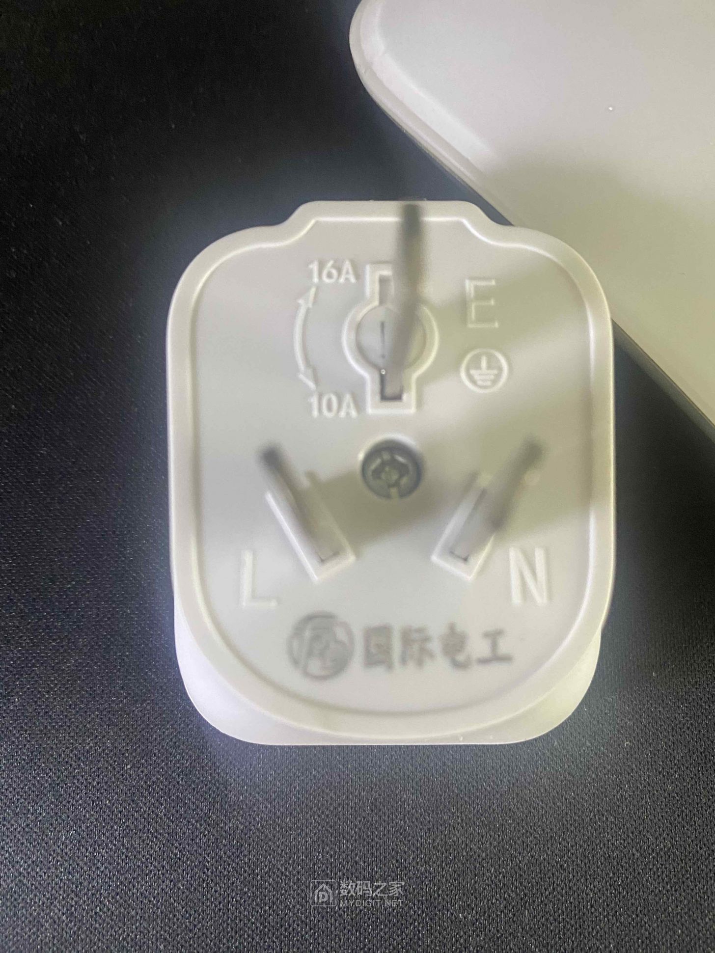

我必须要超过洋人,就购了一个国际电工品牌的国际化插座测试仪,比洋人还多了一个漏电测试按钮
这就叫:从特斯拉到插座测试仪:洋人的发明,咱加了个关键按钮!但有个 bug…看到最后
妥妥的国际电工品牌,发货地是温州
数码之家,到手就得拆,不过夜,用所谓德国精工的多彩试电笔拆的,显得咱重视

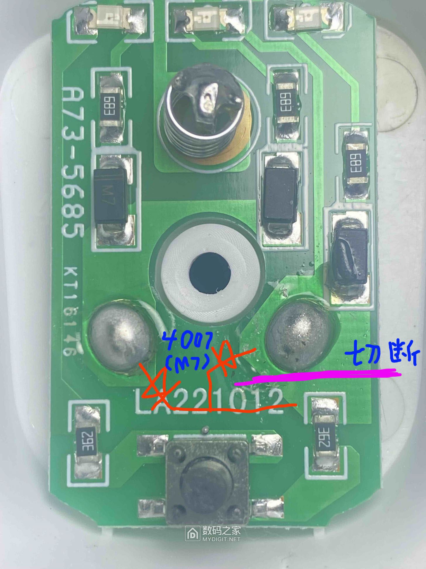

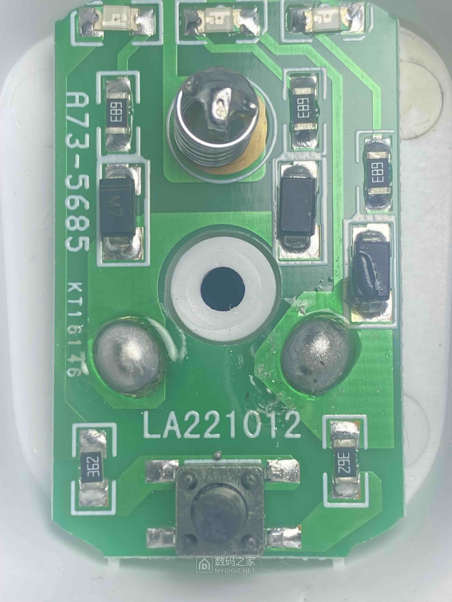

电路原理图,电阻阻值标注都是真实的,阻值68千欧
激动人心的时刻来了,比洋人测试仪多的漏电测试,就是L E两级之间串了一个按键开关,两个3.6千欧的电阻,合计7.2千欧
不知道为何不用一个电阻?恰好库存电阻吗?计算得知这是模拟了人体触电电流,30.56mA,符合国际标准
根据电路图分析发现,这种测试仪测试不了 N E 颠倒
大家如何补救,不是说修改测试仪,只要判断 E 位置正确与否,就可以了?
