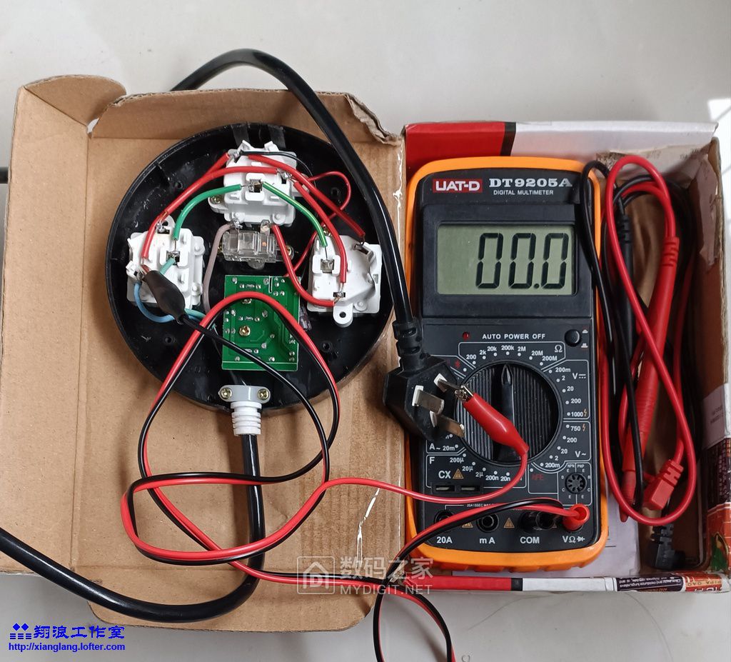

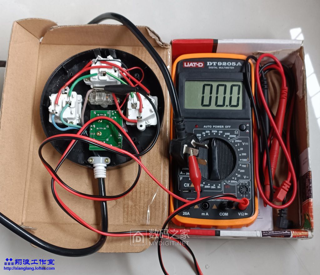

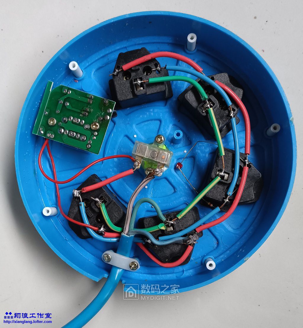

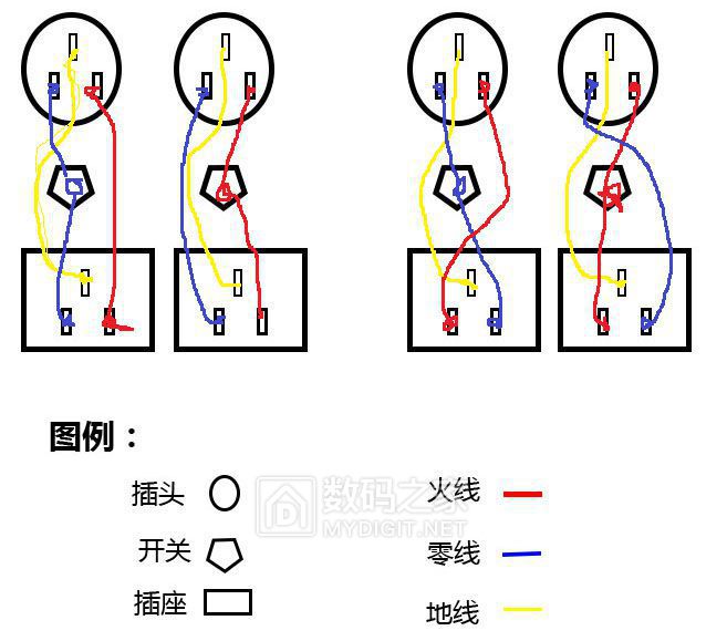

之前拆电脑机箱,虽然关了排插的开关,但是也不时会被小电一下。前几天发现有些插座的接线是左火右零的(自己面向插座,地线端向上),于是怀疑是不是排插也存在这样的问题,开关关的是零线而不是火线,才让我不时被电?于是在改好插座接线为左零右火之后,就拆了几个杂牌或者说是无牌的排插,其接线还真是各不相同,如图所示:
图一:遇到的四种接线类型,1、3 即使关闭开关也会被电。

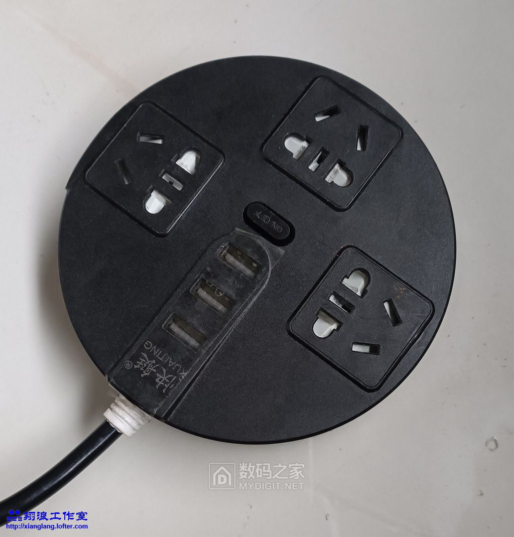

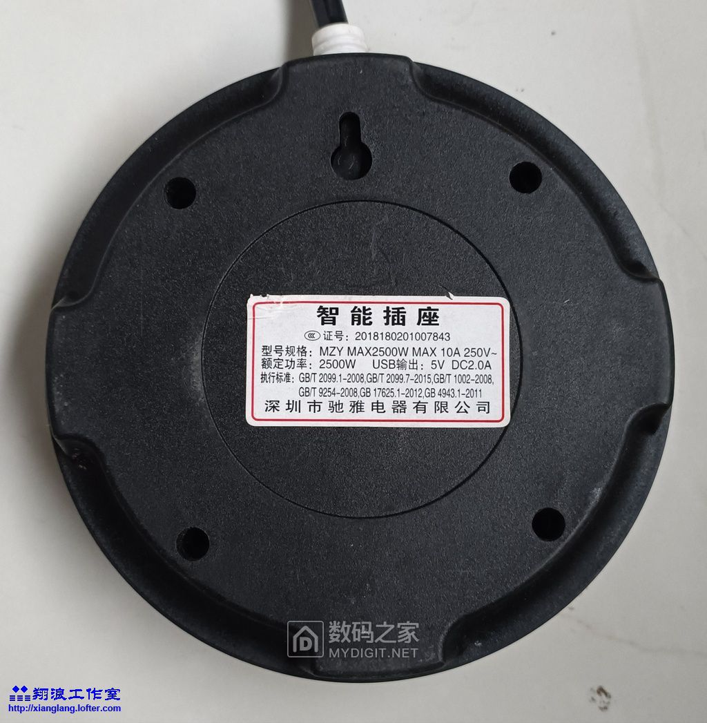

图二:黑排插正面。
登录/注册后可看大图
图三:黑排插背面。
登录/注册后可看大图
图四:黑排插拆背盖后的背面。
登录/注册后可看大图

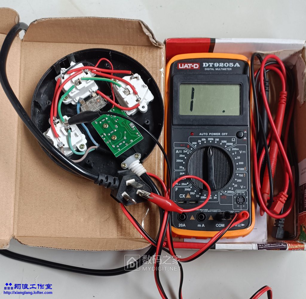

图五:右火不经开关
登录/注册后可看大图

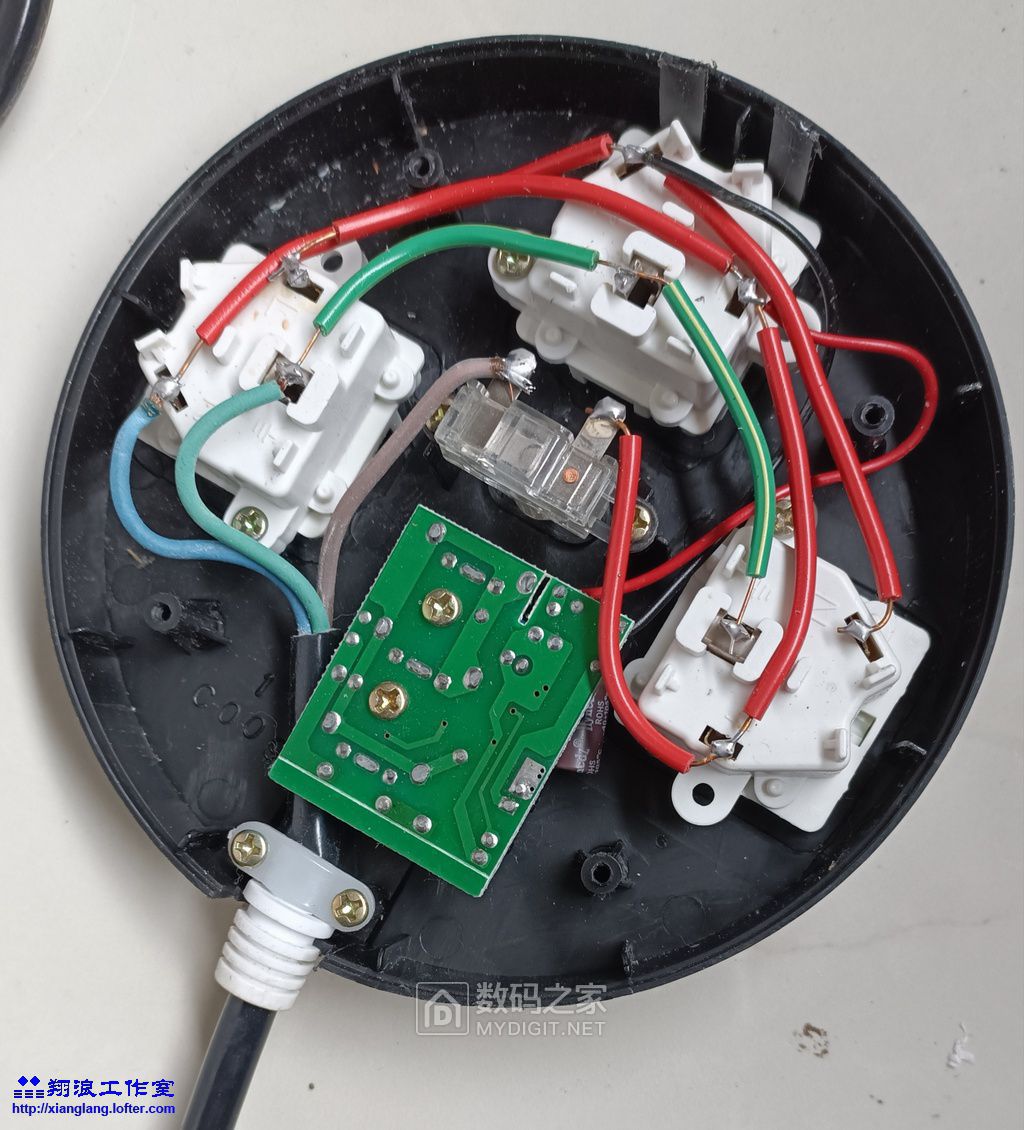

图六:开关接在左零线上。
登录/注册后可看大图
图七:地线不通。
登录/注册后可看大图
图八:改成右火接开关(由原第三种类型改成第二种)。
登录/注册后可看大图
图九:另一个排插,是第一种类型的,图片是我修改为第二种类型后拍的。
登录/注册后可看大图

市面上有不少这样的杂牌/无牌排插在卖。我手中的这些排插,有些是以前在公司做工程时剩下的一两个懒得带回公司上次的,有些则是领导在学校捡毕业学生不用的,照片中的这两个都是捡的。这些排插都不算好,不过也不算便宜,一般也都要二三十元一个,最便宜的也是十几元一个。用在10A及以下的电器时,也能对付就是了。
 楼主| 发表于 2024-3-10 17:59:48 | 显示全部楼层
另外,我发现有些电工装插座接线也不是左零右火的,开关也接在零线而不是火线上。有些电器,如便宜的电饭煲、电火锅煲等,开关/档位控制器也是接在零线上的,不知道是什么原理。

发表于 2024-3-10 20:24:10 | 显示全部楼层
确实没有遵守左零右火。但开关是火线断开的。
