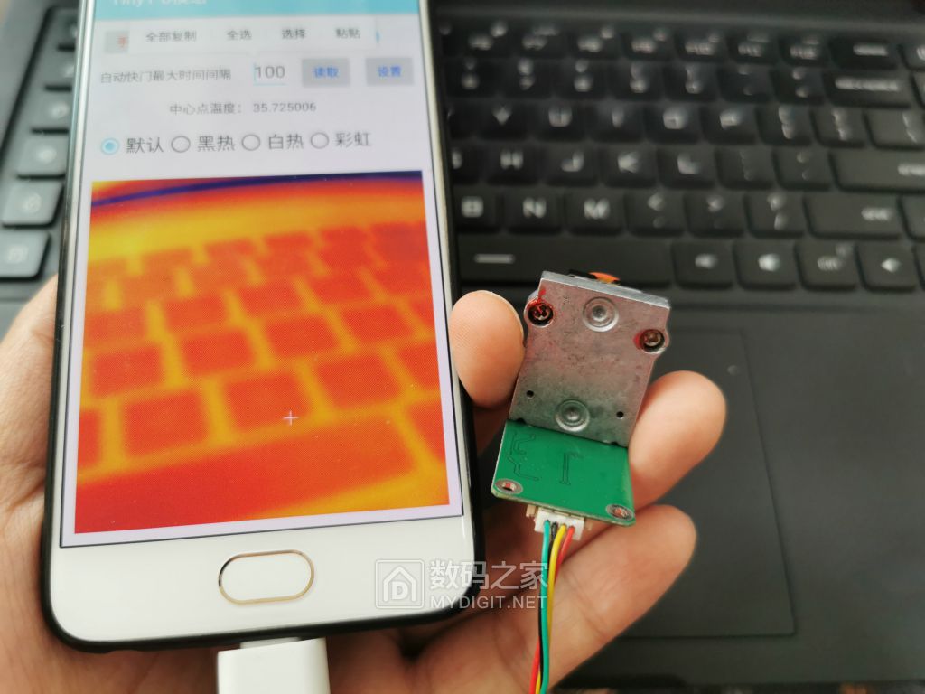

偶得一台双光热成枪机像摄像头,品牌不详。型号LS-TI005,电压12v
目前出现的这些双光摄像头大多是疫情产物,当时据说当时老贵了
现在废品站随处可见,正所谓旧时王谢堂前燕,飞入寻常百姓家
老规矩,凡到我手,必拆之而后快
正面这发型,这表情,这懵逼的样子。活像只国字脸的猴子,简直太像了,哈哈
监控工作的时候就是这样的,一模一样
常规枪机造型,角度可调
标签注明是AI双目热成像
两只眼睛一颗led补光灯,无热化定焦镜头
正面四颗螺丝扭松就能拆出机芯
据查询主控Hi3516是海思半导体针对高清IPCamera产品应用开发的一款专业高端SOC芯片
两颗镁光的d9pxw闪存,两颗应该是1g吧
电源板,上面集成了补光led恒流驱动,还有单片机,通过串口于主控板相连
两颗独立的摄像模组
热成像模组拆下来,锗镜头看起来五颜六色的,镜头胶封死了调不了
据查询该模块是无锡英菲感知的Tiny1-B款长波红外微型热成像模组(8~14μm,LWIR)
12μm WLP 封装氧化钒非制冷红外探测器核心,256×192 和 160×120 两种分辨率可选,
25Hz 高帧频
内置快门,迷你体积 13mm×28mm×10mm,便于集成;
支持全面阵温度数据输出。
因为热成像模组需1.8V, 3.3V, 5V多组供电电压,所以配有独立的电源板
成像:-40℃~80℃工业测温:-10℃~75℃* 生物测温:10℃~50℃
Tiny1-B 256 ,输出图像分辨率为 256×192;
支持 Y14 bits 图像数据标准 UVC(USB Video Class)输出;
支持 Y14 bits 温度数据标准 UVC(USB Video Class)输出;
支持 Y14 bits 图像数据温度数据同时输出,分辨率变为 256×384。
看丝印DM/DP定义确定是usb无疑, 走的是uvc协议
镜头内置了快门
手搓usb转接线,红5v,绿负,黑DM,黄DP
找了app,应该是爱好者大佬们自己写的
能识别,能出图,能调快门间隔时间,能测画面中心温度
测温没有参照,不知道准不准
能选黑热/白热/彩虹几个模式
也有上位机,功能和手机端差不多,主要是都能出图
测试完成,装回去收工
可以把热成像模组改装一个便检修神器
辅助检修或者酒店检测隐秘摄像头这些岂不是很方便
附上位机/app和模组资料,需要自取,因为有容量限制,只能拆分。
手上有这个机器或者模组的朋友们可以玩起来啦
完结 撒花 感谢观看
