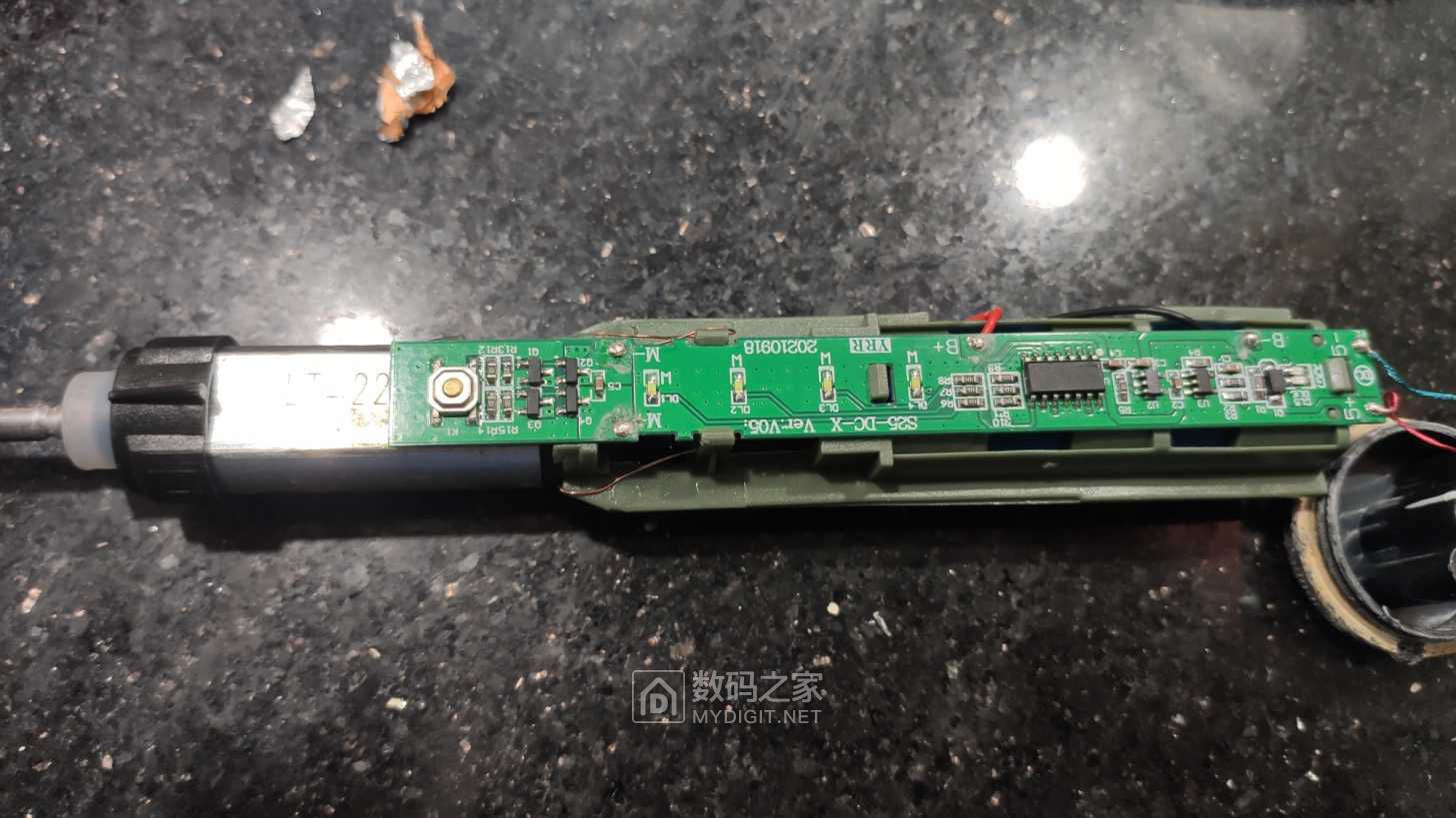

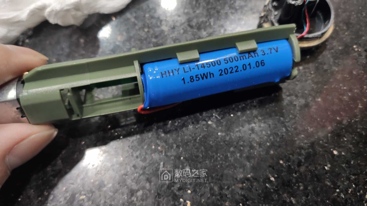

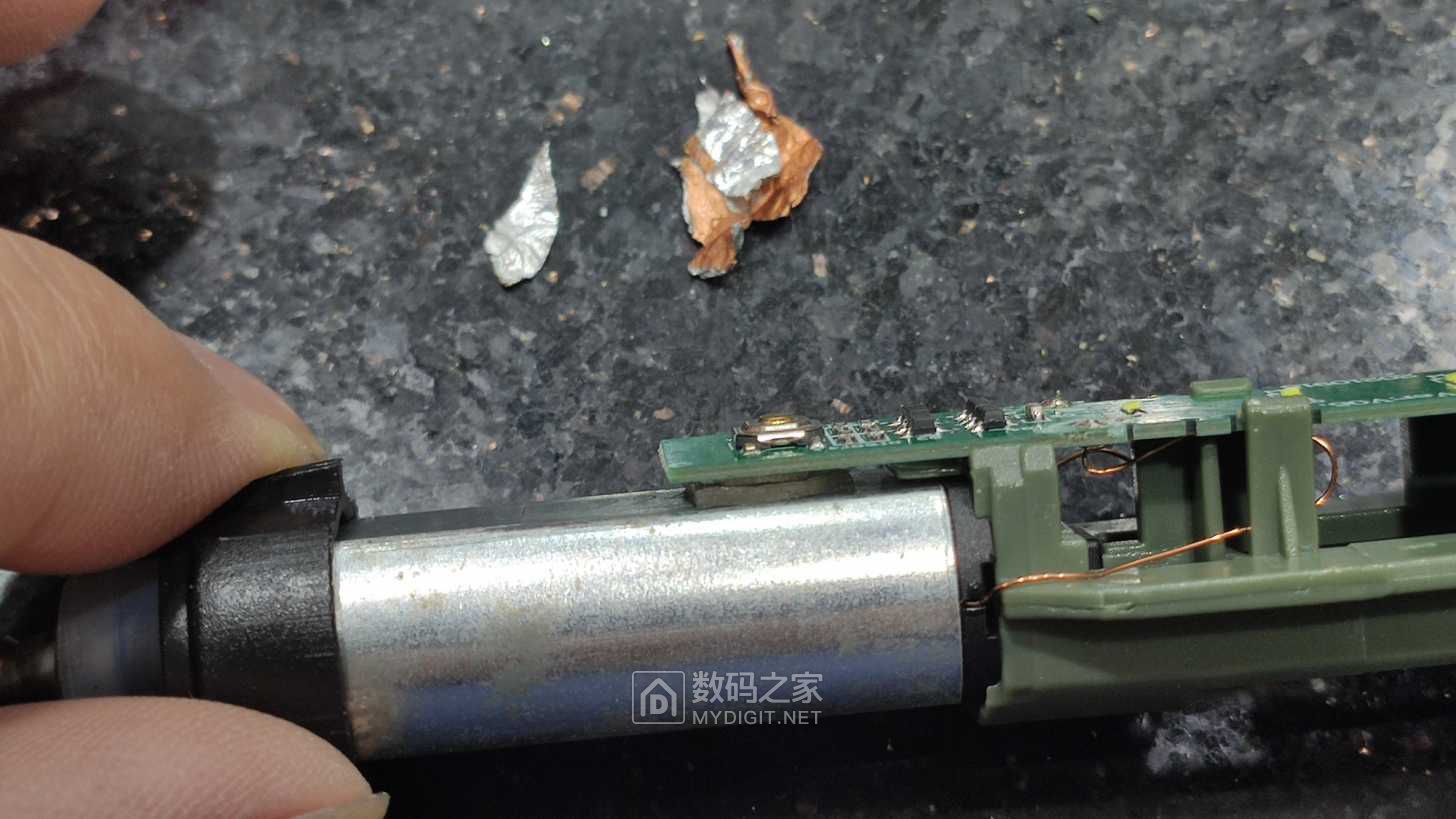

用了两年的联想牙刷,按键不太灵敏了。开始以为是里面按键老化了,就拆开修修。
底部暴力撬开,拉出电路板,按键正常。按键下电路板悬空的,使用久了估计电路板变形了。就垫了些PVC双面胶。
把板子和电池拍个照后装好。原密封处打上704。外面撬的洞补上ab胶。拿来做备用牙刷,已经换米家T200了,买牙刷头方便些,大量厂家会山寨这牙刷头。原来就是牙刷头要各种找,还不一定有适配的,国家应该出个统一牙刷头标准,各厂家守规则的卷,少在耗材上挖坑。

使用14500的锂电池,续航能力会比较强

14500感觉还是不够用
