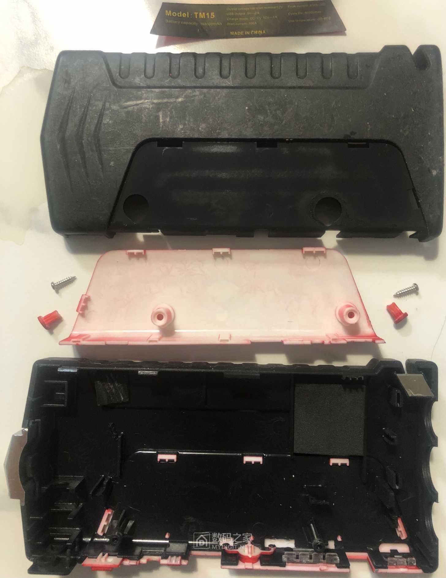

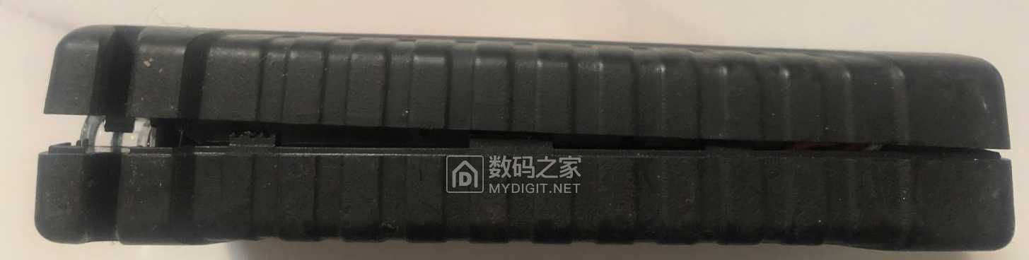

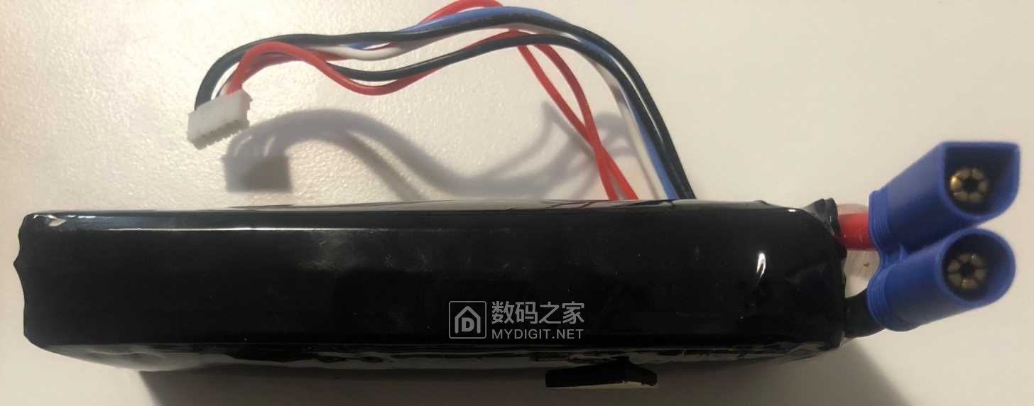

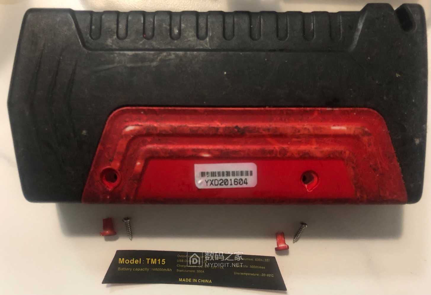

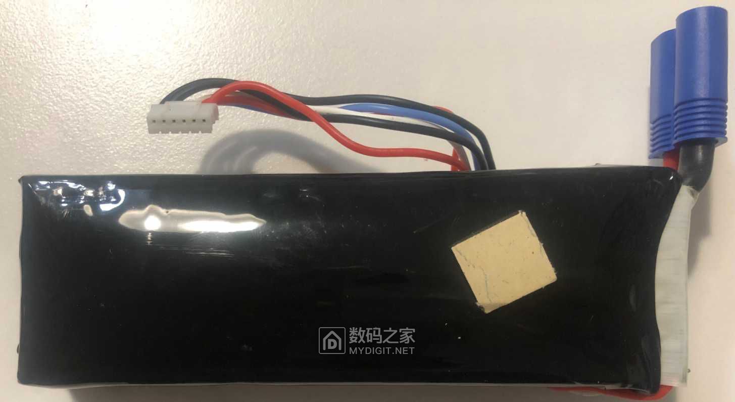

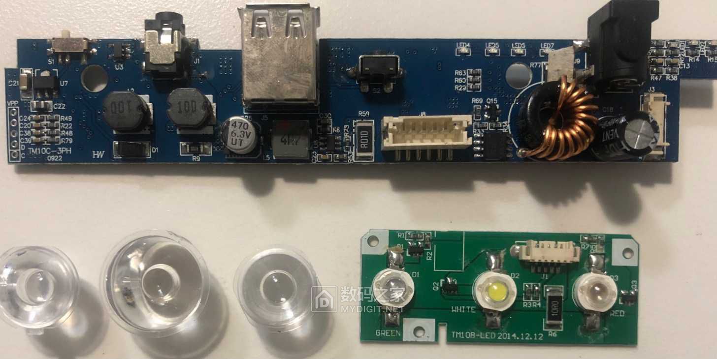

应急启动电源用了八年,
聚合物电池鼓包了,
已经不够启动汽车了。
但EC5接口插充气泵,给电扳手还是好用的
今天拆开看一下

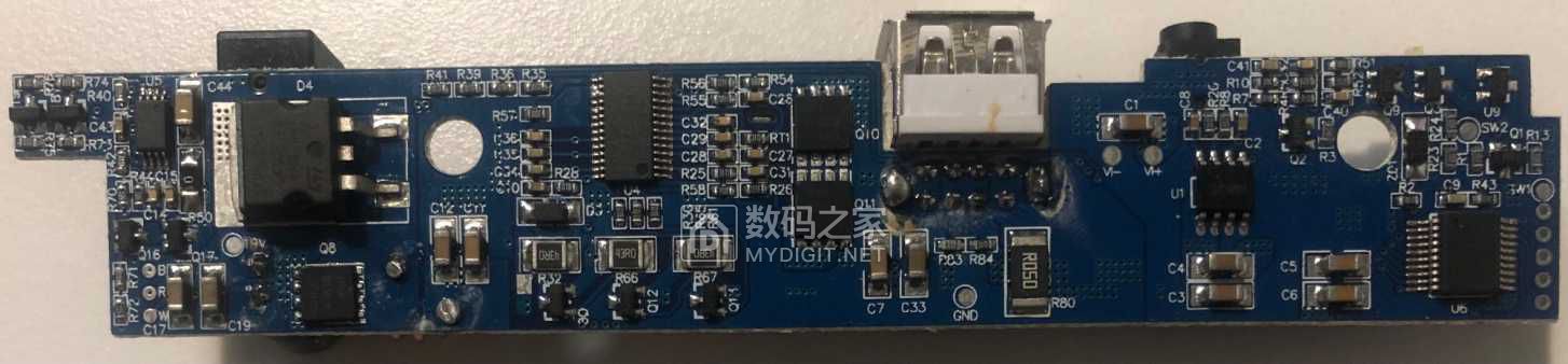

看电路板该有的保护都有,鼓包应该是电池本身的问题
再装回去凑合用吧,哪天能找到合适的电池换一下

发表于 2024-6-11 00:39:17 | 显示全部楼层
市场搜一下航模锂电池电芯,都是大倍率放电的狠货,可以直接替换。这种大C数电池就是容易鼓包,长期不用可以把单片电芯充或者放到3.8V左右
发表于 2024-6-11 01:20:37 | 显示全部楼层

用航模动力电池换

鼓得挺厉害啊

 楼主| 发表于 2024-6-11 08:42:38 | 显示全部楼层
douzi707 发表于 2024-6-11 08:38
循环几次也许不鼓了
放车上给12V空气净化器供电
已经循环了五次,鼓得越来越厉害了
壳子呲开很难看,但只要不炸就继续用

这电池一般都是放死的,真正循环次数都不会多!
发表于 2024-6-11 09:06:11 | 显示全部楼层
买三节松下芯换个外壳用的还久
 楼主| 发表于 2024-6-11 09:09:43 | 显示全部楼层
还真是,虽然有八年,但印象中应急启动车子也就三次左右
其他时间都是供充气泵使用
