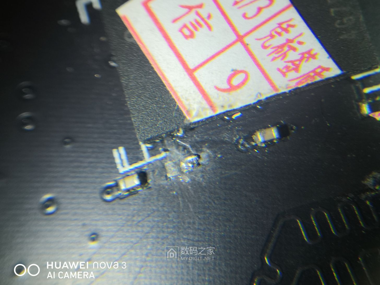

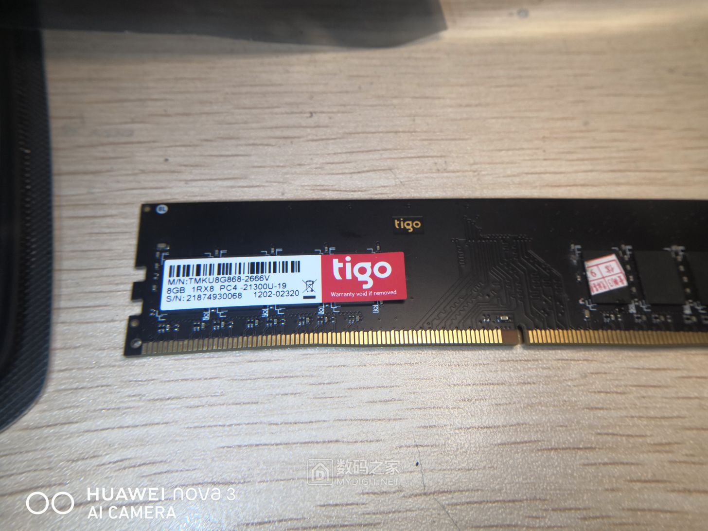

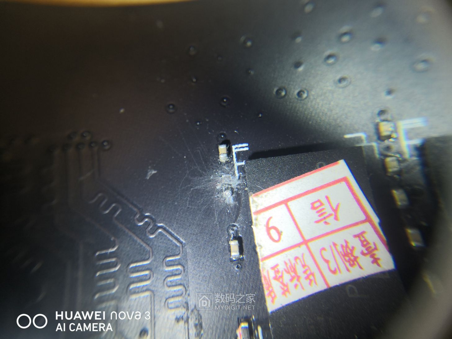

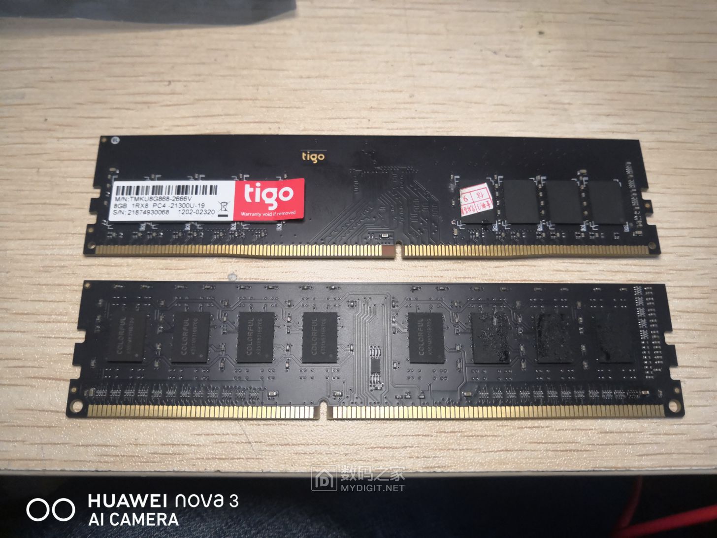

很早就想捡一根8G的条子配8G组合16G内存。无奈一直没遇到合适的,要么对方是商家,坑深,要么就是小白,问啥啥不懂。
偶遇此卖家看店内物品应该是个人转让,东西杂,也不多,说是买的组合条子,一根点不亮发现掉电容了所以低价出回血。
于是给他屠龙刀,结果他却用指甲刀砍了一刀,看捡漏水分多,果断下单了。
tigo的,一直没搞懂是爱国者还是金泰克,老是混掉

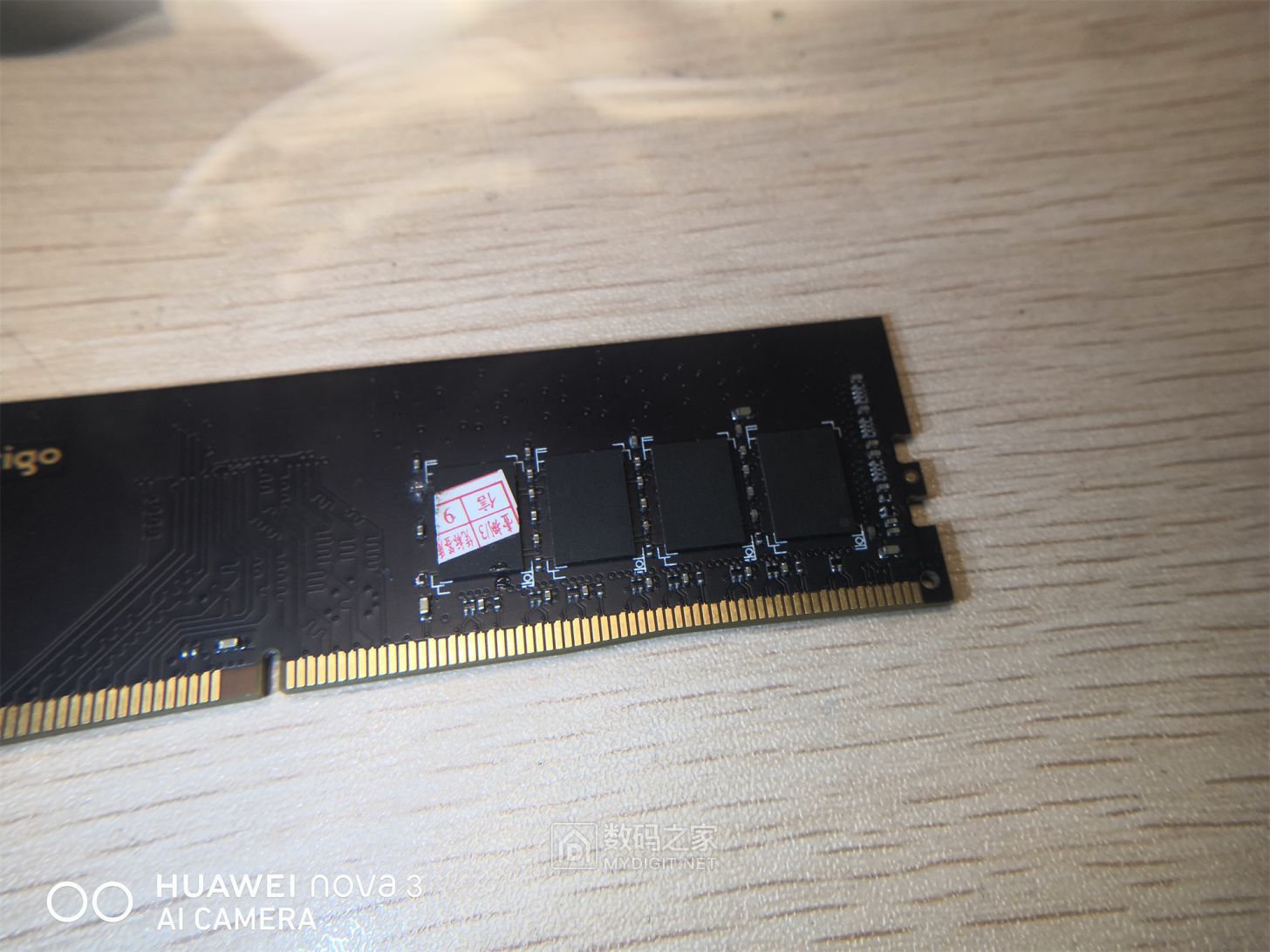

看着划痕,卖家可能处理过,没成功。

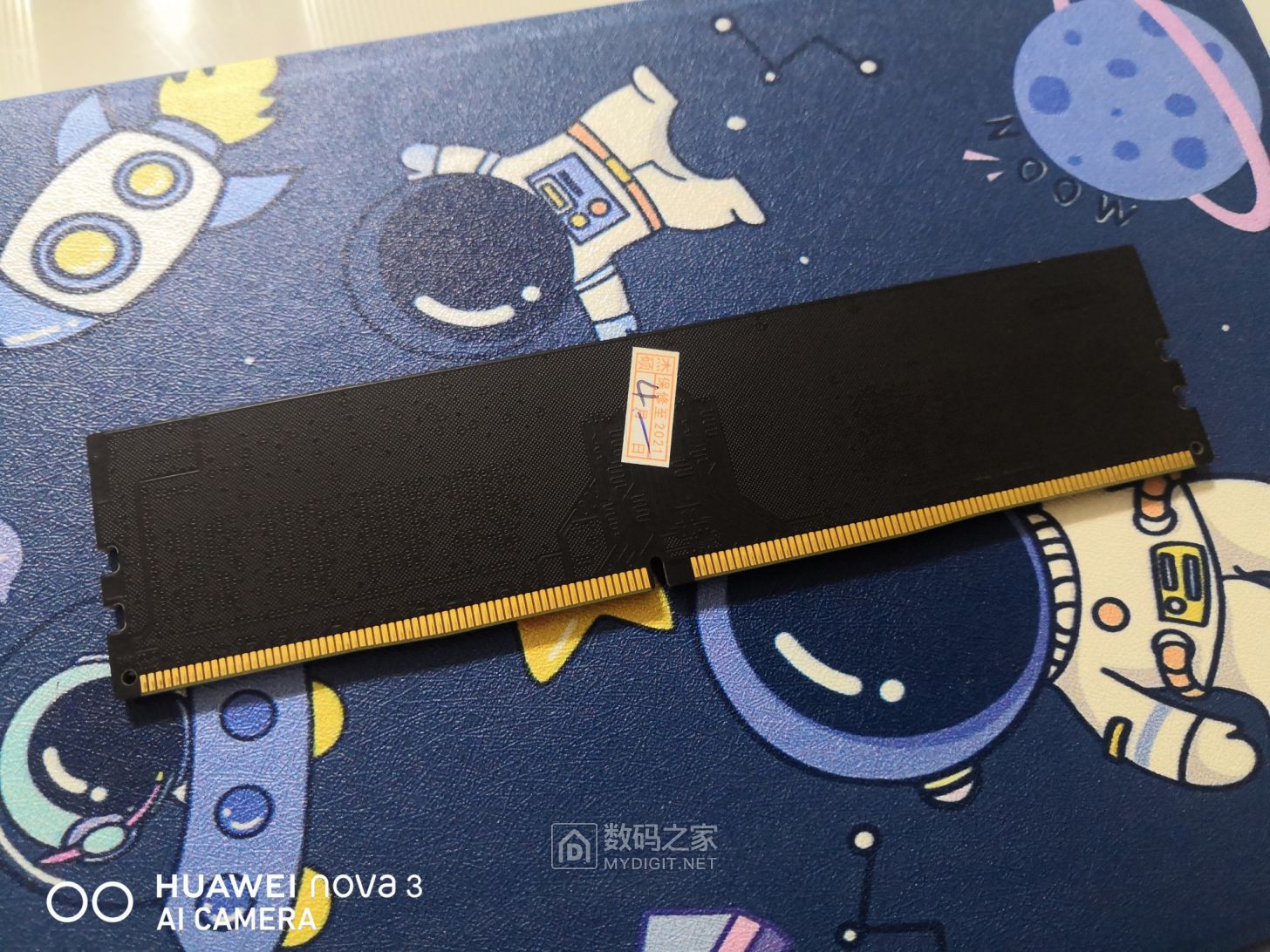

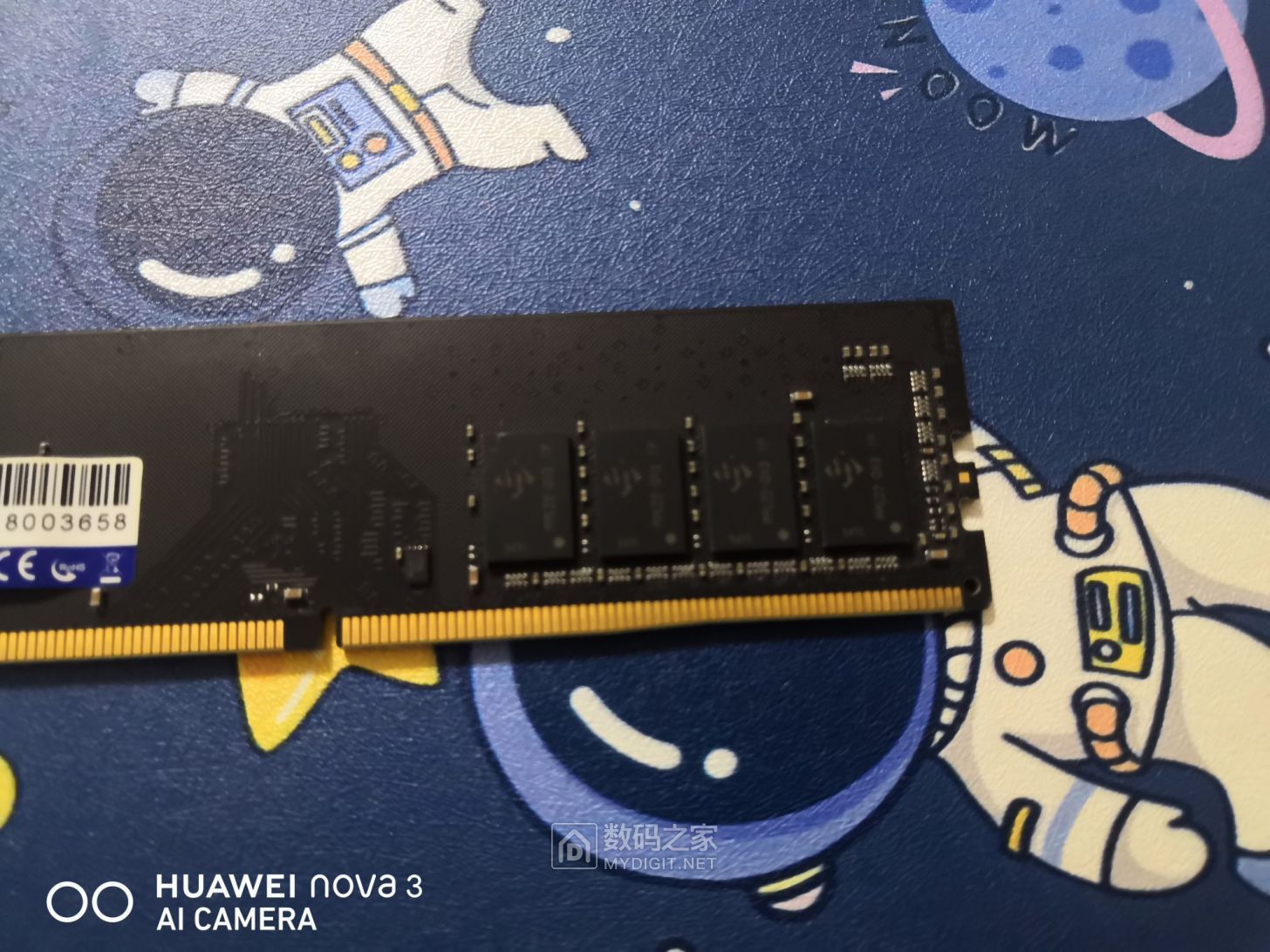

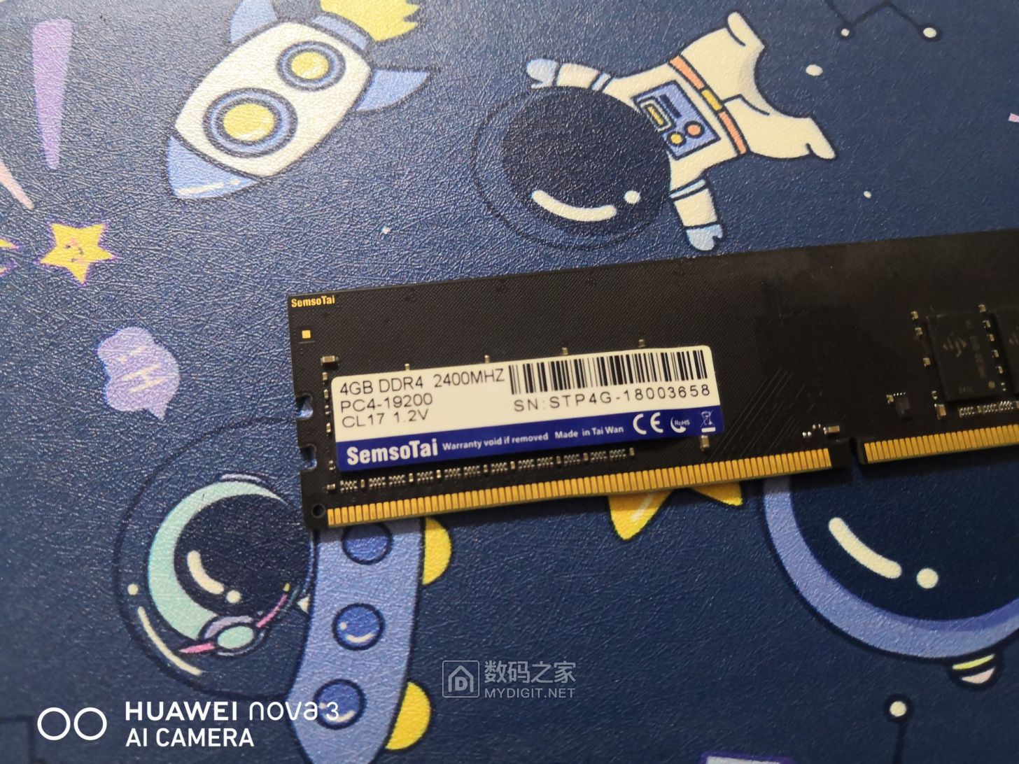

翻出各种短路的某虹废条,拆它补它。

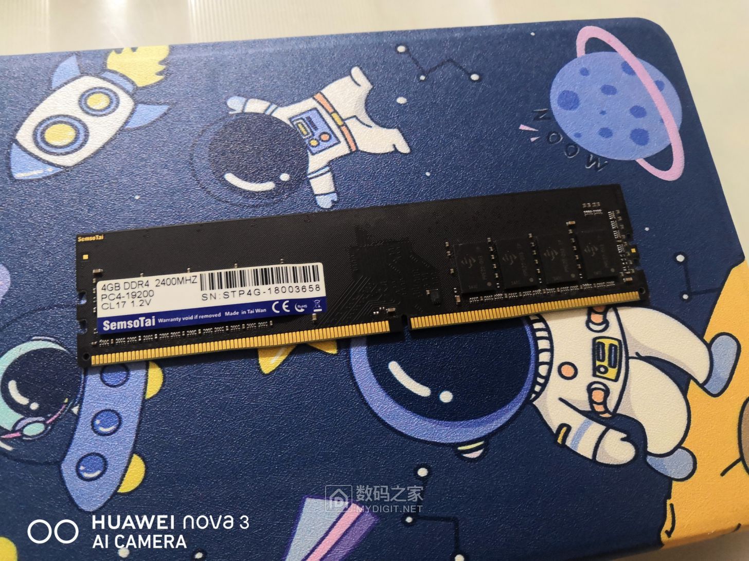

原机是8+4的组合,4G也是捡的。。
4GD4条不知道有人需要吗?3999积分商城走一个?
IMG_20240518_150227.jpg IMG_20240518_150233.jpg IMG_20240518_150239.jpg IMG_20240518_150244.jpg

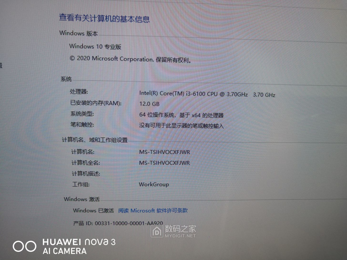

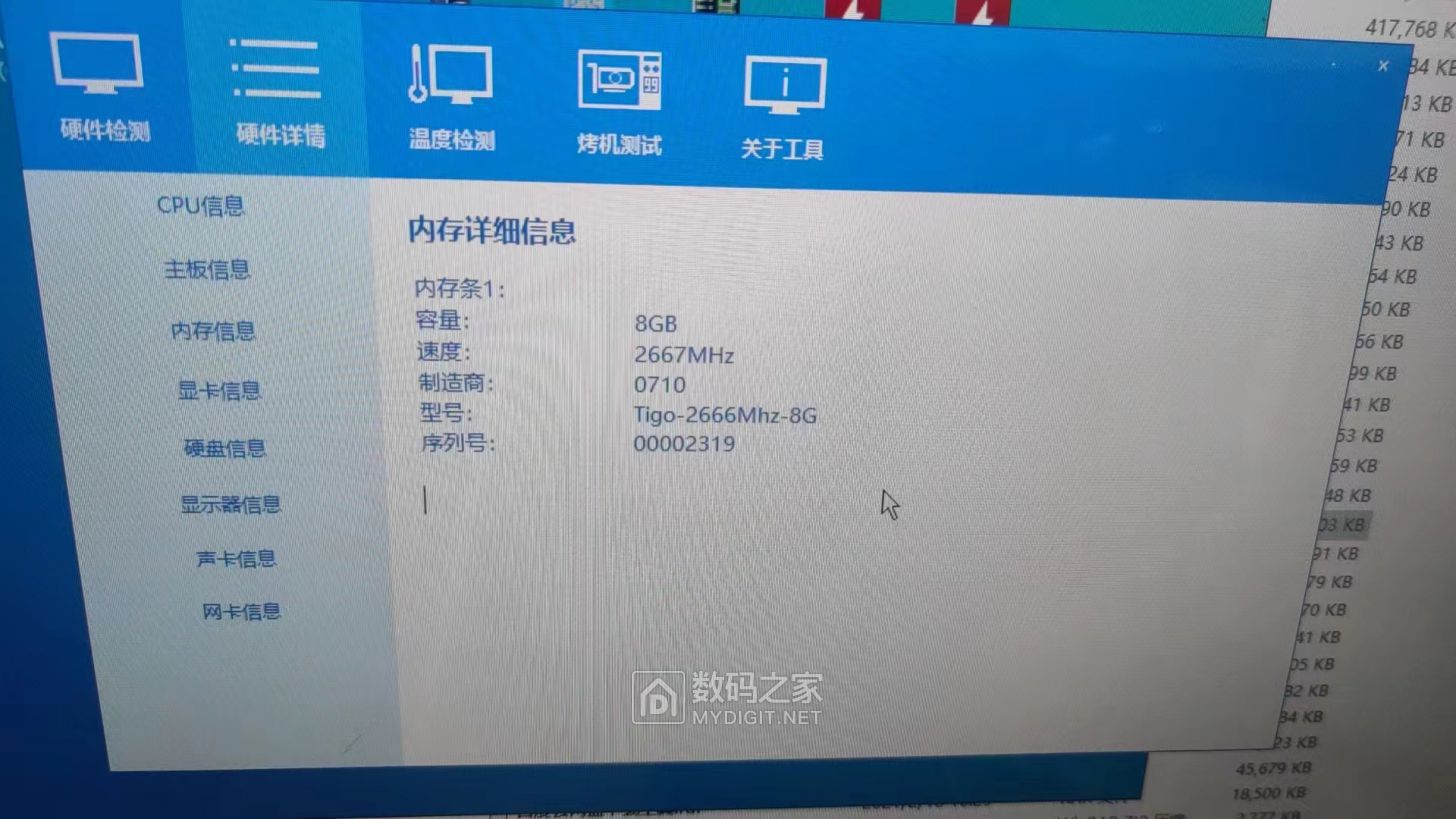

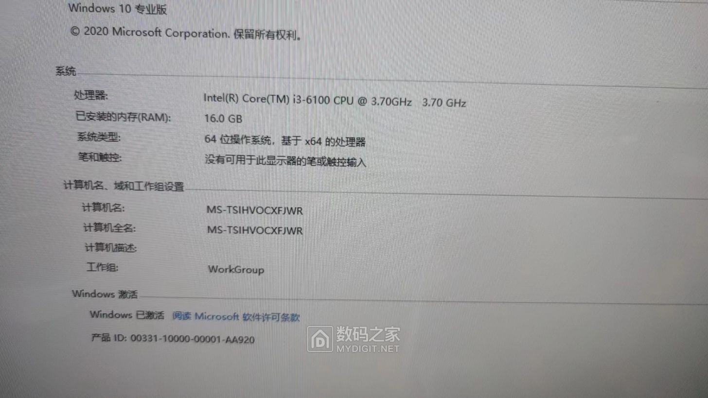

最后出现一个插曲,焊好后发现补焊的元件有点黑,不知道是不是被焊油弄黑的,看着像电阻,万用表又测不出个所以然,于是乎果断拆下来重新拆了一个电容再次焊回去,拆机,点亮,完美进入系统,现在我也用上了16G的内存了,开心。

发表于 2024-6-19 11:03:03 | 显示全部楼层
掉了一个电容
