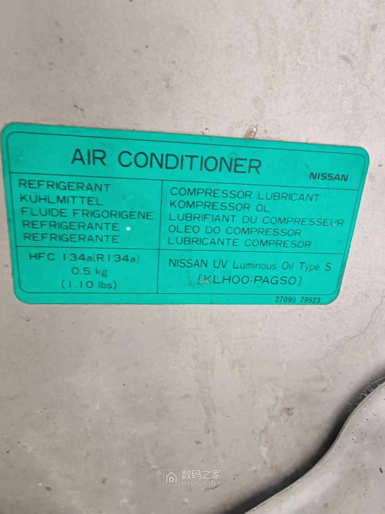

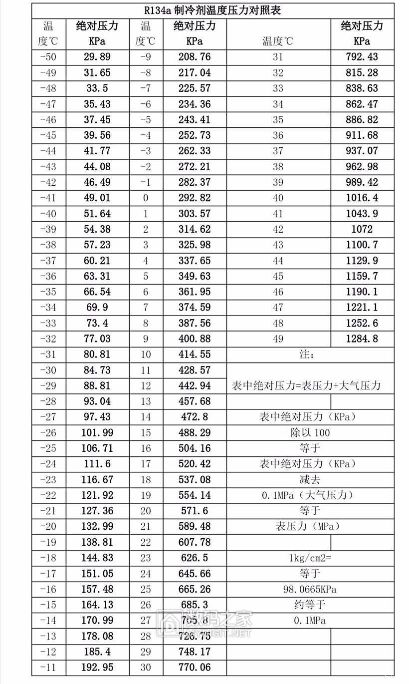

r134a是汽车空调常用制冷剂,其温度与压力关系是
汽车空调要想凉快,低压很关键,低压压力低了蒸发箱容易结冰堵塞,低压高了不凉快,最佳的蒸发箱温度是0-5°,对应r134a的压力是2.9-3.5bar(绝对压力)
但是用气压表,还需要考虑大气压(相对压力),气压表读数+大气压=绝对压力
所以蒸发箱温度是0-5°,气压表压力读数应该是是1.9-2.5bar(相对压力)
这个压力符合目前空调检测标准。

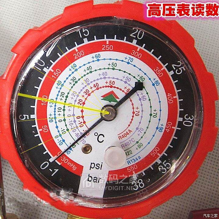

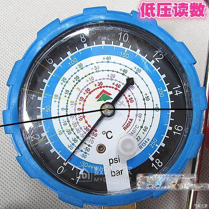

这是空调的低压、高压表

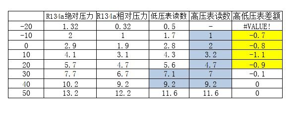

这是气压表的压力读数和r134a的温度读数,高、低压表在-20到20°之间,相同温度压力差1个压,30°及以上表计压力相等。
本来空调低压就只有1-3个压,压力表误差1个压,还玩个毛线,大家遇到这个压力表疯不疯?
