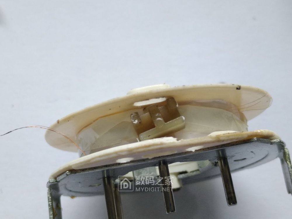

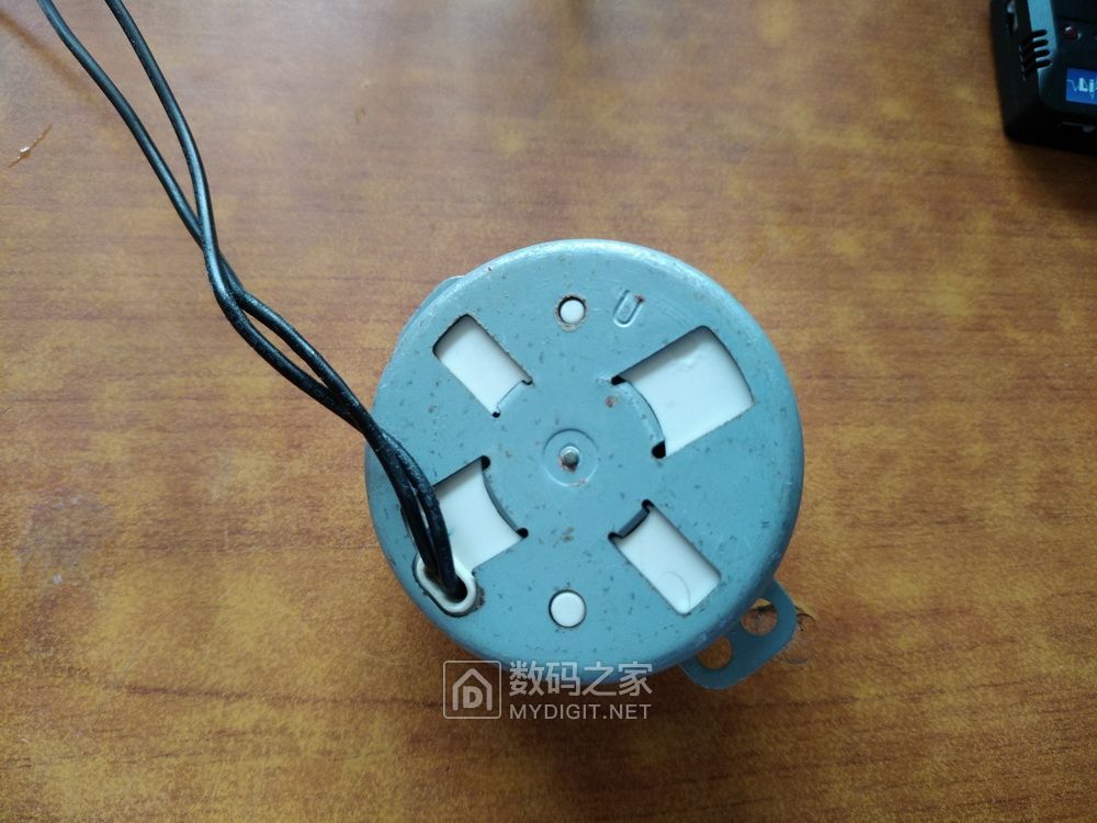

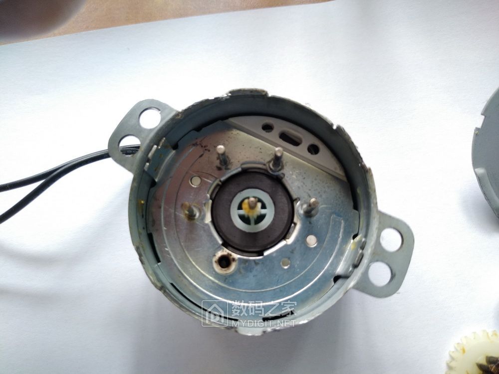

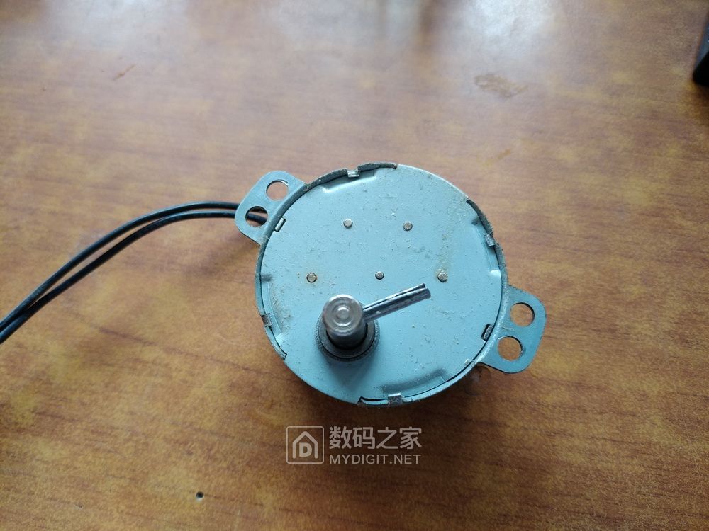

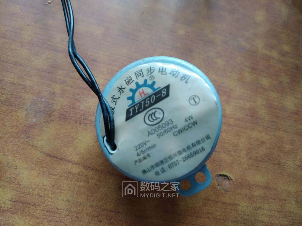

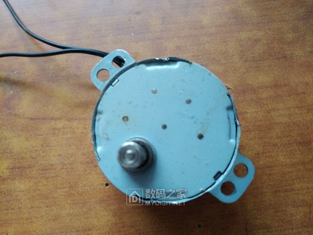

帮同事修落地电风扇,控制板和同步电机换,等配件过程中。
把坏的同步电机拆了看看

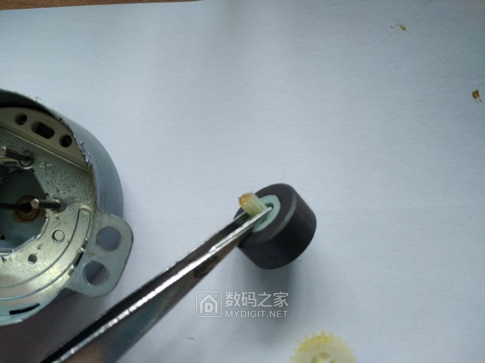

每分钟5~6转

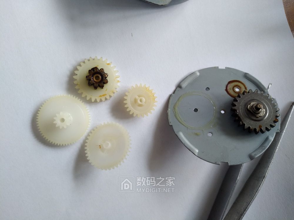

齿轮减速
和石英钟内的结构还是很接近的

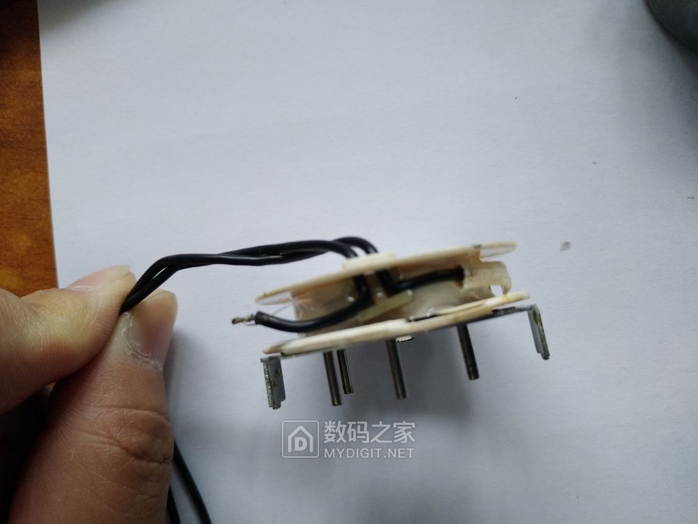

励磁线圈用直流激磁电流后,各磁极一定的极性,在相邻的磁极交替N极和S极

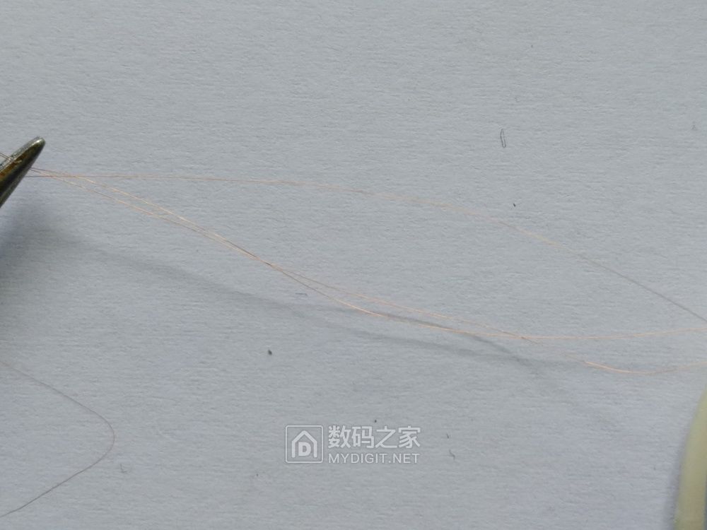

三根细铜线并绕

发表于 2019-6-17 10:52:08 | 显示全部楼层
这种电机的漆包线实在太细
参与人数 1家元 +10 收起 理由
xuyaz + 10 是啊,3根并着还是太细
发表于 2019-6-17 10:54:53 来自手机浏览器 | 显示全部楼层
是全遥控扇的摇头电机,没想到主电机这么小,我还以为是整个都是

发表于 2019-6-17 14:43:17 | 显示全部楼层
zhuqing-1920 发表于 2019-6-17 11:41
这东西应该加个开关,风扇转时一直跟着转,浪费电。
这是遥控风扇的摇头电机,不开遥控是不转的

零纪年我也拆过,是全塑料齿轮,用料比楼主的差些,转页扇用的较多。

这还是缩水的版本,有些老风扇的这电机体积稍厚,线圈厚度大概是楼主这个1.5倍左右,而且绕得更满,发热量明显要低一些。

发表于 2020-8-20 08:40:08 | 显示全部楼层
这个不是主电机,这个只是用来控制摇头的永磁小电机

河沙河 发表于 2019-6-17 22:12
这同步电机不知是什么原因,就是特别容易坏。
电机没坏,是上面的塑料齿轮坏了。

我上星期也坏了一个恒兴的,后面换了个锐毅的,都是佛山,估计也是拆机货,有两个齿轮是金属的
发表于 2022-5-30 18:07:32 | 显示全部楼层
我拆过几次,都是那些磁铁里面的塑料坏了。
