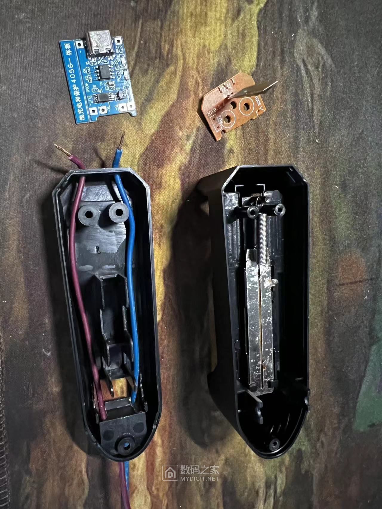

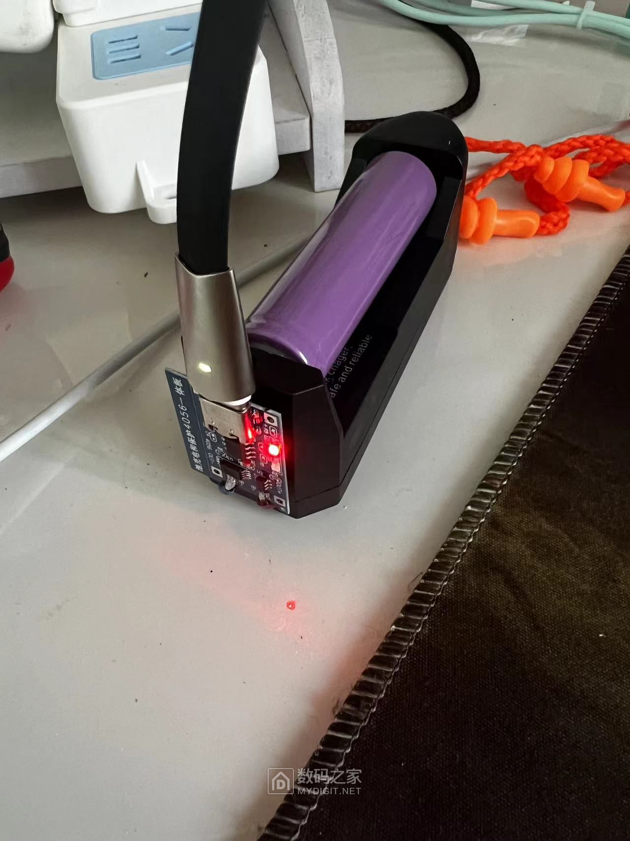

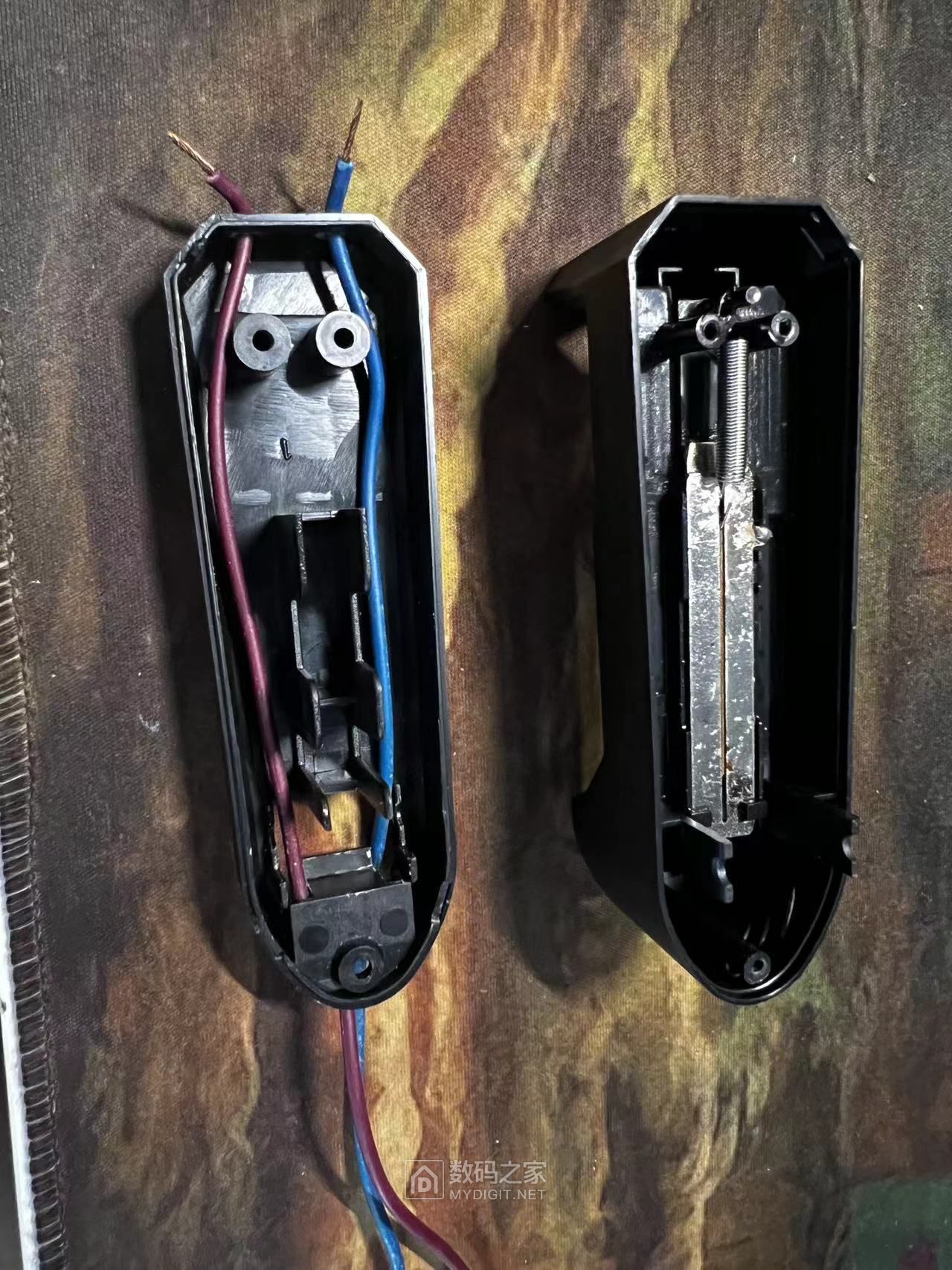

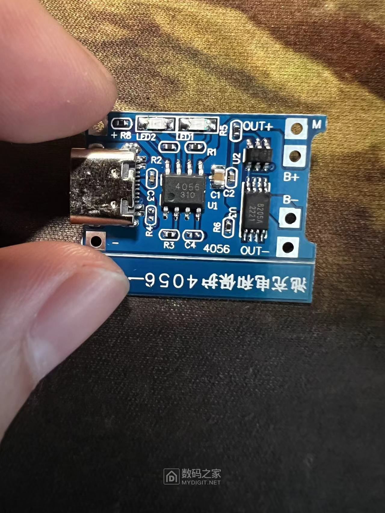

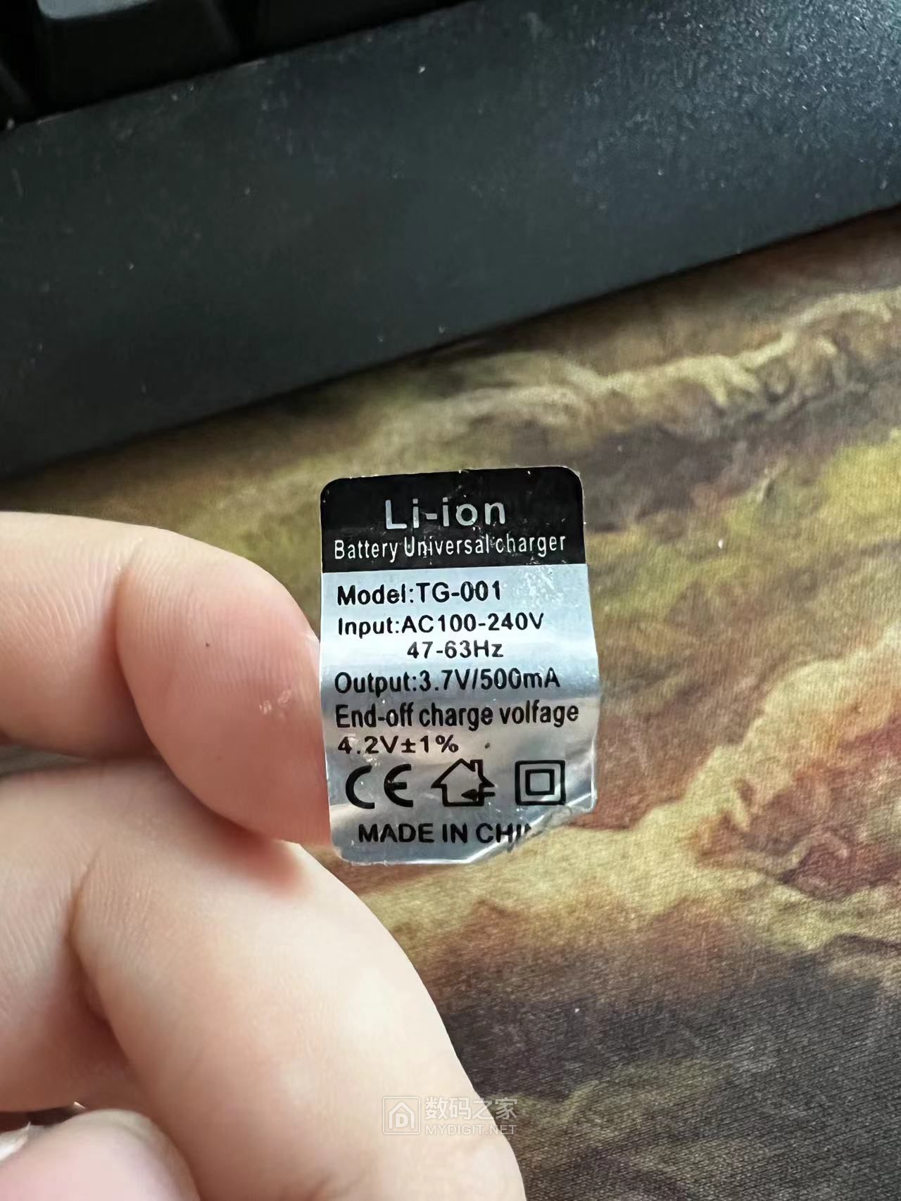

原来输出只有500ma,换了块4056的板子,保留的原来的外壳,4056的板子输出是不是有1A?这样充电应该会快点吧。

发表于 2024-8-3 21:50:11 | 显示全部楼层
4056走1A的时候会很热,最好加散热片
发表于 2024-8-3 21:57:58 来自手机浏览器 | 显示全部楼层
不是电流越大越好,看电池容量来(0.3c)

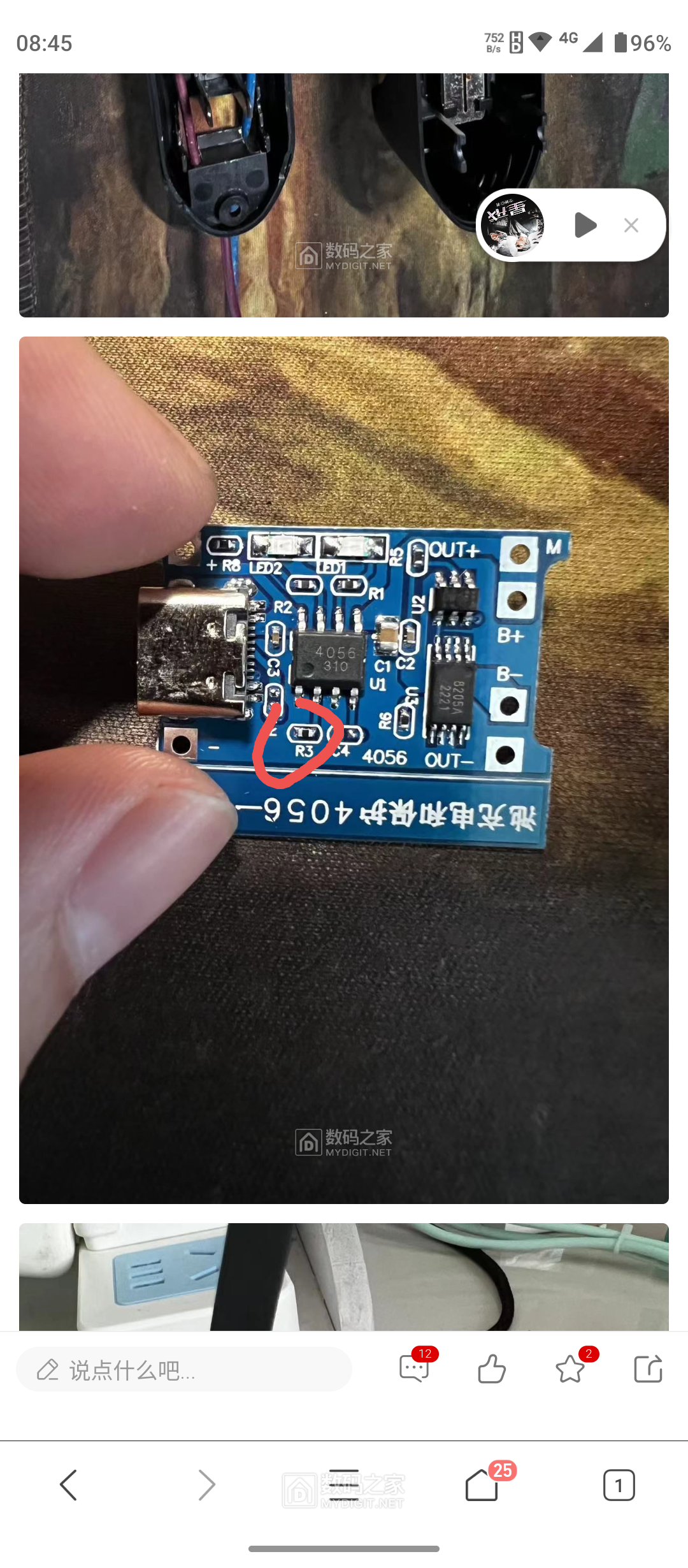

发表于 2024-8-3 22:06:19 来自手机浏览器 | 显示全部楼层
4056好像有个电阻可以调整输出电流的。
发表于 2024-8-3 22:26:35 | 显示全部楼层
短时1A,一发热电流就降下来了,贴一块散热片上去会好点
发表于 2024-8-3 22:29:54 | 显示全部楼层
这个还是带保护的4056,最好加个散热片。
发表于 2024-8-3 23:31:56 | 显示全部楼层
我觉得充慢点更好...
发表于 2024-8-3 23:58:02 | 显示全部楼层
看电池行不行
发表于 2024-8-4 01:49:35 | 显示全部楼层
基本达不到,因为会发热降流
发表于 2024-8-4 06:45:51 | 显示全部楼层
要在5V上加个电阻,分担一下电压降。
发表于 2024-8-4 06:59:22 | 显示全部楼层
充慢点更好!
发表于 2024-8-4 07:28:32 | 显示全部楼层
不着急,可以慢慢充
发表于 2024-8-4 07:51:11 | 显示全部楼层
感觉还是慢一点比较安全

发表于 2024-8-4 08:46:35 来自手机浏览器 | 显示全部楼层
这个电阻可以调整充电电流,电阻越大,电流越小
发表于 2024-8-4 09:36:26 来自手机浏览器 | 显示全部楼层
有些厂家的可以1安稳定不热,大多数只有0.8a而且还热
发表于 2024-8-4 09:46:16 | 显示全部楼层
想输出1A电流,电路板要设计足够大的散热,目前市面的4056充电板散热都不够大,要想满足输出就只能上风扇了。
