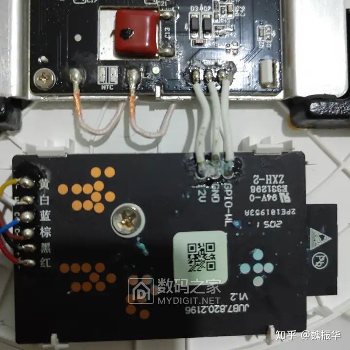

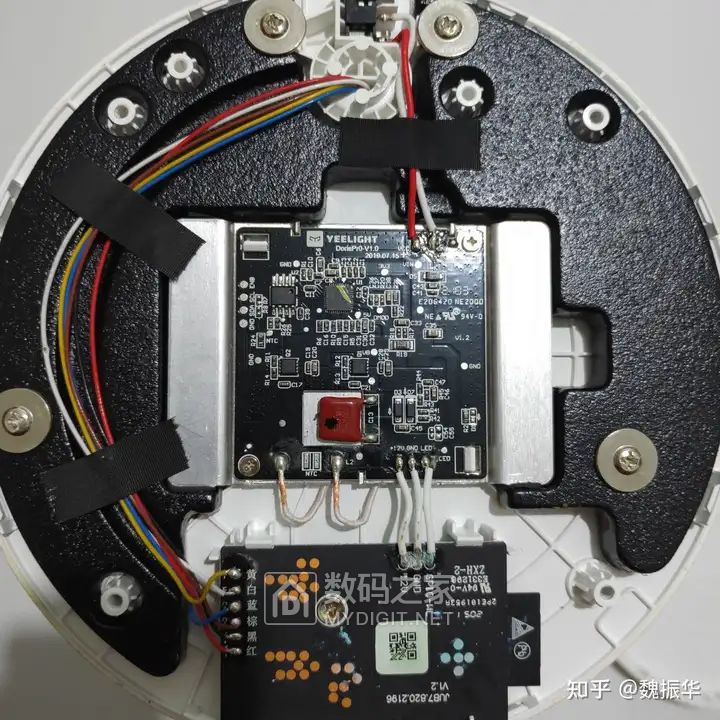

撕掉底部的胶皮,有几个螺丝,拧掉,然后后壳就可以撬开了,看起来灯的部分部分进水了
细节

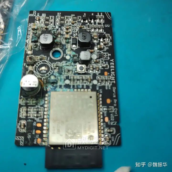

全拆下来,正面进水一塌糊涂

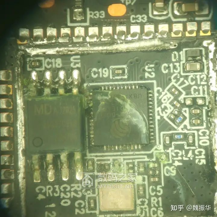

洗板水彻底刷干净试机,发现还是没反应,测了几处电压,感觉都OK,怀疑上面的模块esp-wroom-32d仍然有问题
于是拆开屏蔽罩,果然还是水淹了

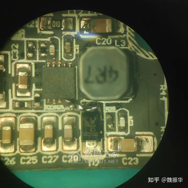

这部分也彻底清洗,然后看起来可能有虚焊的地方,加助焊剂,风枪吹,挨个元件推了推,挨个邮票孔测了一下对地压降,看起来没有短路什么的。
然后又发现一处腐蚀焊盘已经脱了的地方,直接飞线到旁边二极管上

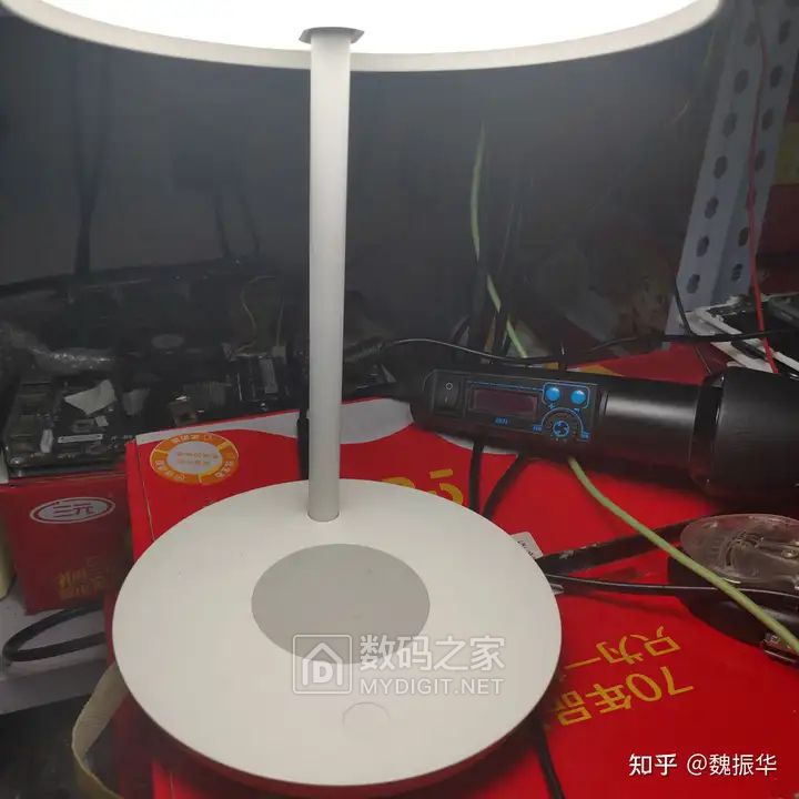

再次试机发现可以点亮了
在小米的米家app里按照说明绑定,可以控制模式亮度等,也可以用小爱音箱发送语音指令,无线充电部分也可以激活我的手机充电,修复完毕。
