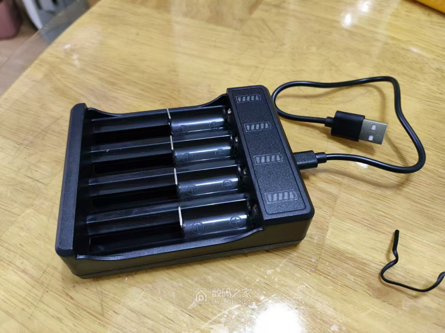

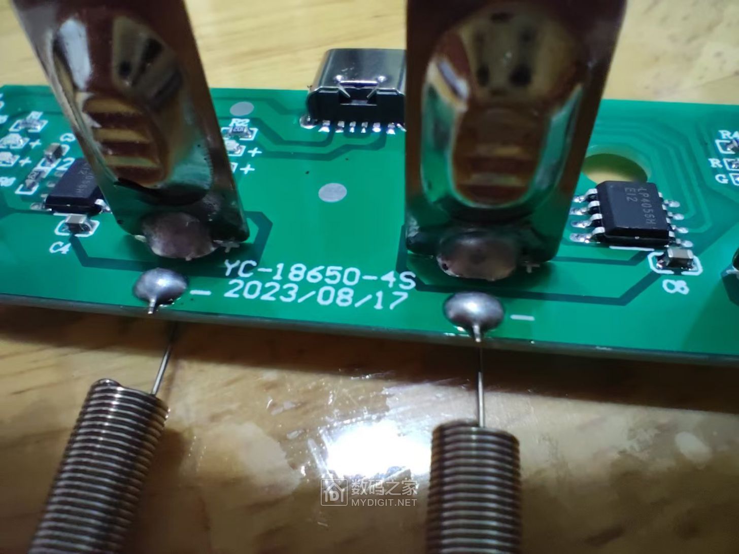

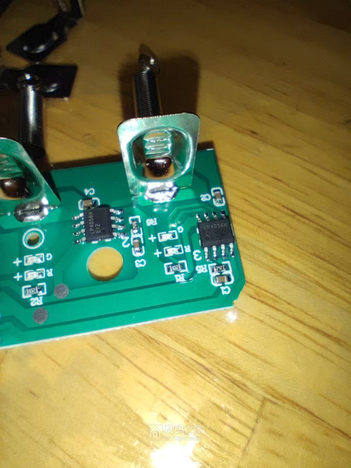

11元的4槽18650充电器拆解
测试了 空载电压是4.5v
冲满的电压是4.3v 感觉略高了点

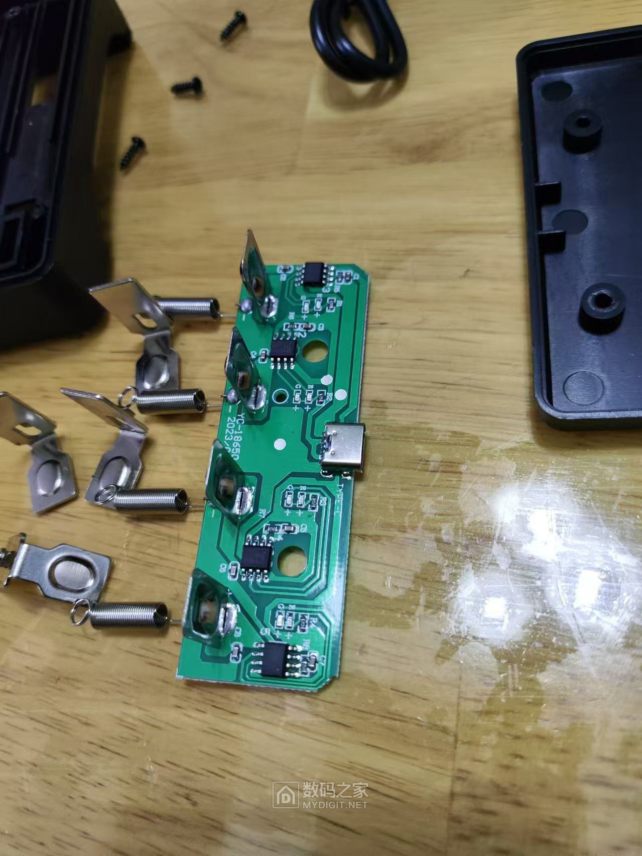

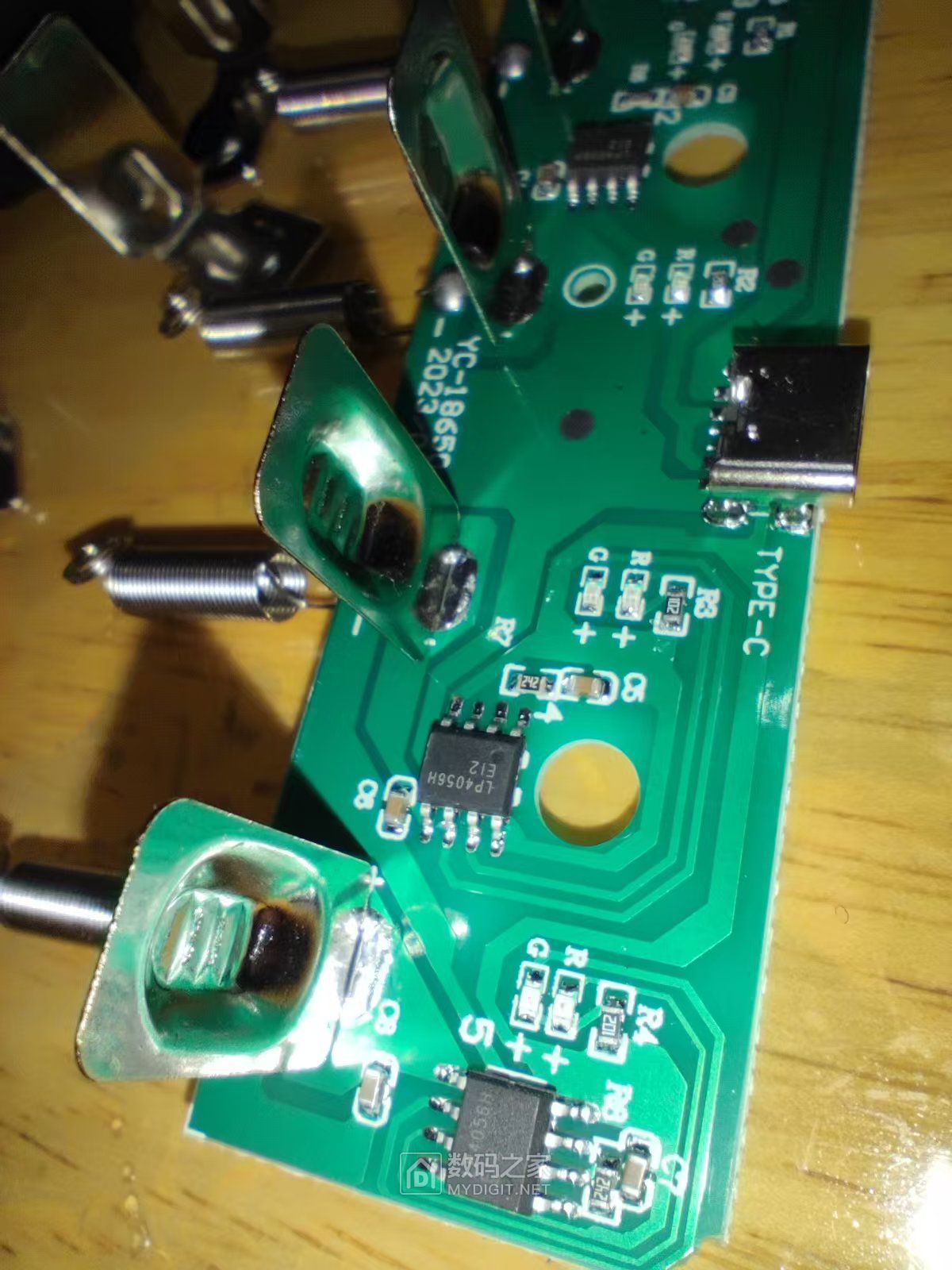

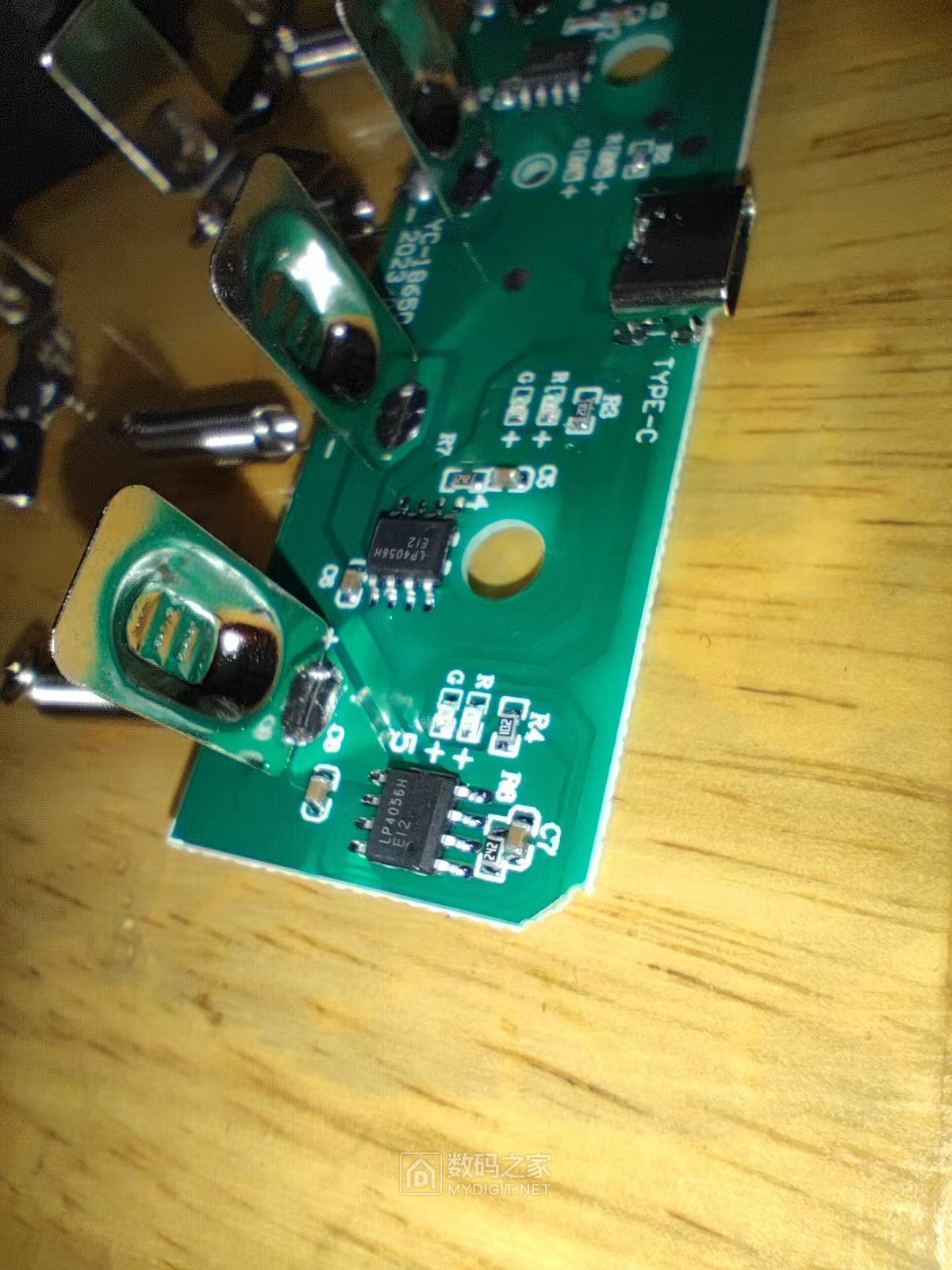

LP4056H 方案  并联方案简单
各位看看有什么优化改进的方案没?
之前买了一个弹仓sp20  68元 感觉没有多大必要,应为我有放电测试仪,所以退了买了这个 11元的简单版本的。

经典的4056方案,可以通过调整电阻还是电容还控制输出电压吧?

换TP4056真货的话,电压还是比较准的。
在输出并联一个10uF电容,应该就可以了。
发表于 2024-8-15 10:34:37 | 显示全部楼层
4056其实可以更换的,当然了,如果是真的,那就没必要了
我记得4056的文件上有调整电流的,具体哪个脚我记不住了,电压真没印象,可以找pdf看看

建议补焊一下type-c母座,特别容易接触不良。

 楼主| 发表于 2024-8-15 11:14:47 | 显示全部楼层
在输出并联一个10uF电容,应该就可以了。 ...
哪家公司的是真货?脚位通用么?

还不错。。4056的,有点热,如果4颗同时 充,发热估计会更大
