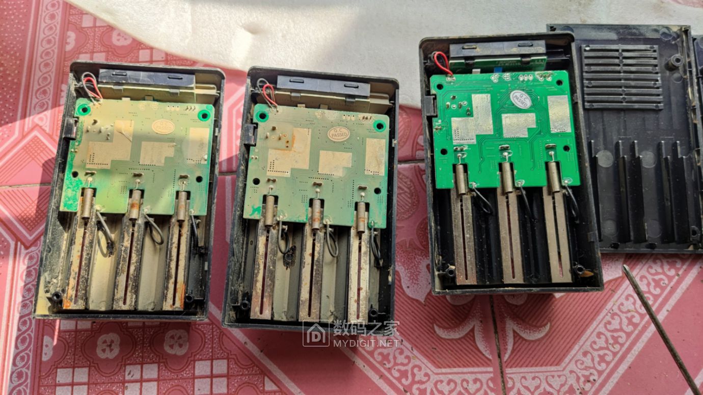

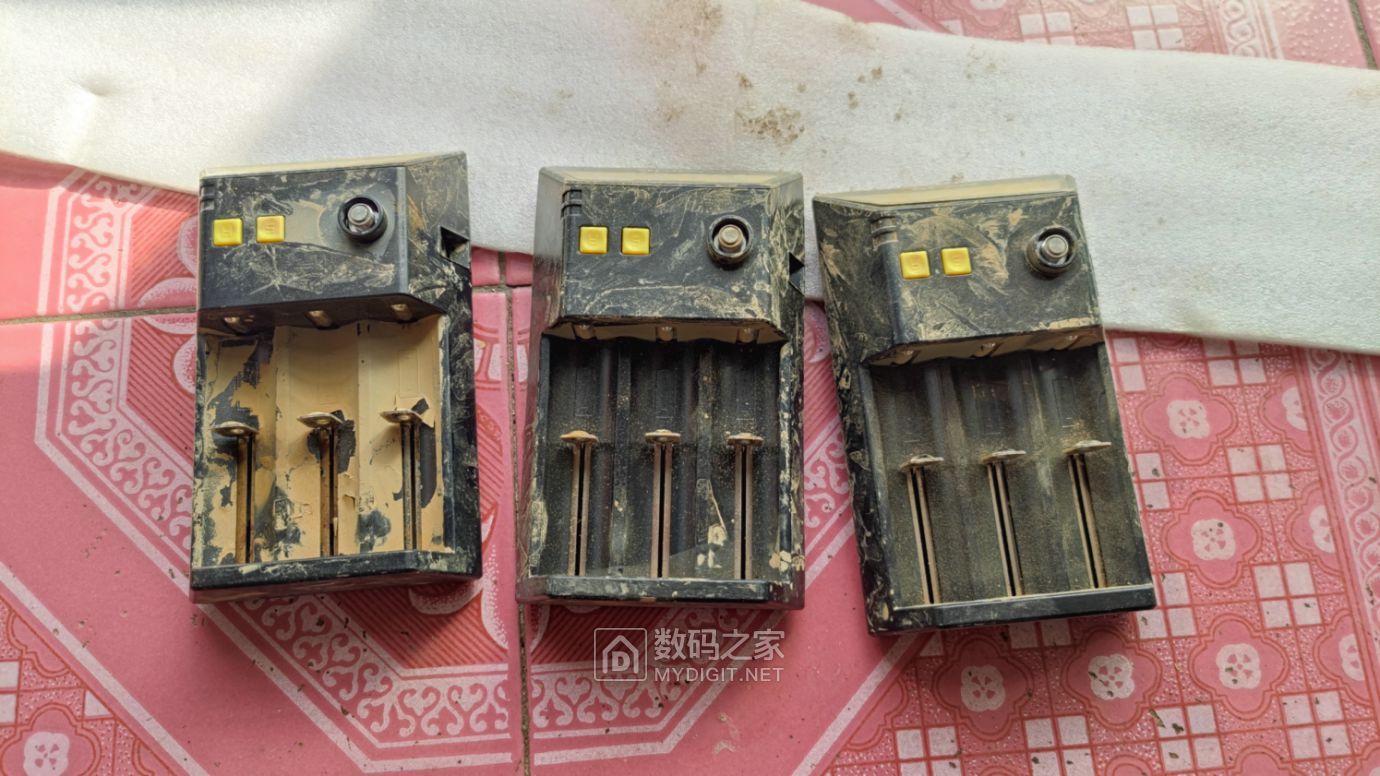

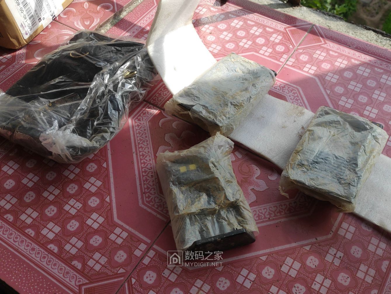

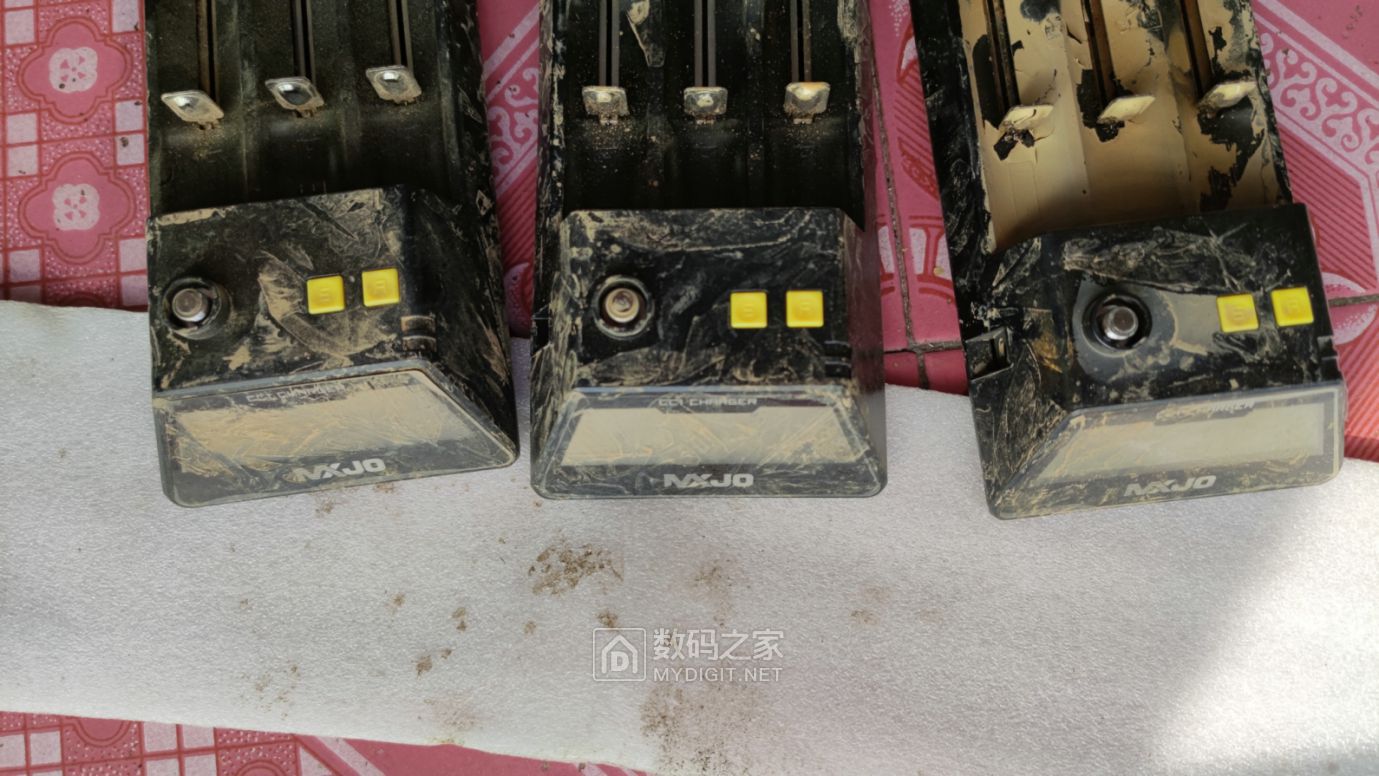

手头缺个多槽位18650充电器,就去买了三个泡水的坏机来折腾
包裹

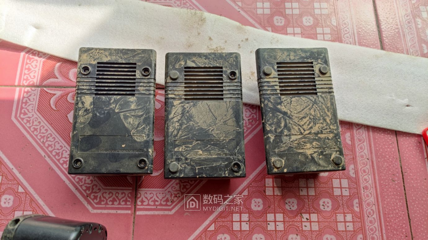

开箱后有点愣,知道是泡水的,但一打开就这么多泥沙,觉得要翻车
三个充电器,还有卖家送了个包
哇,这泥沙,外观惨不忍睹啊

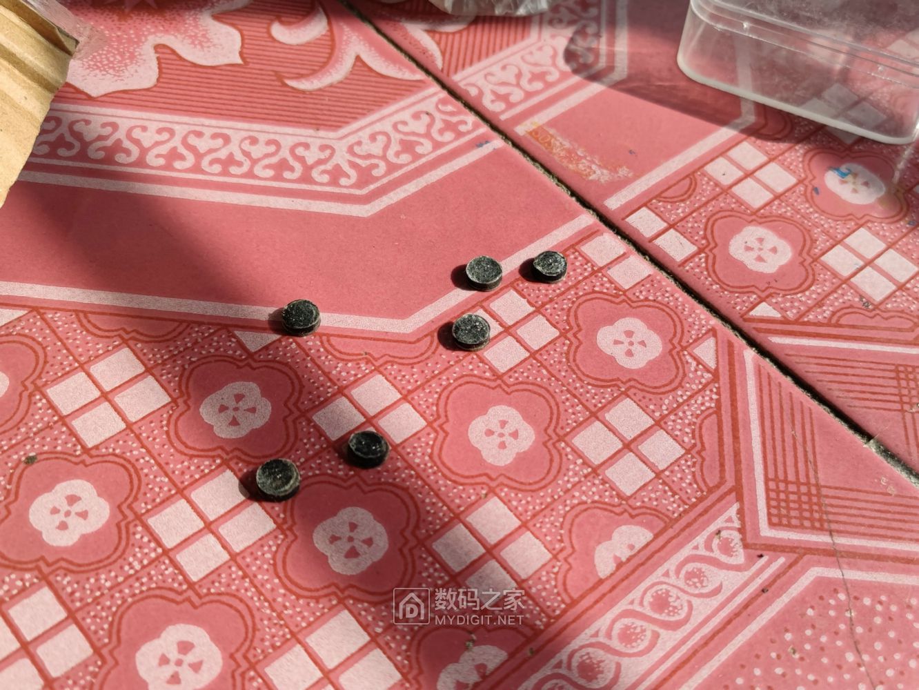

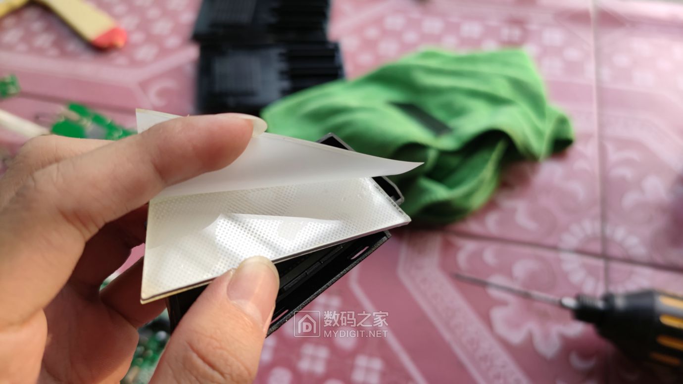

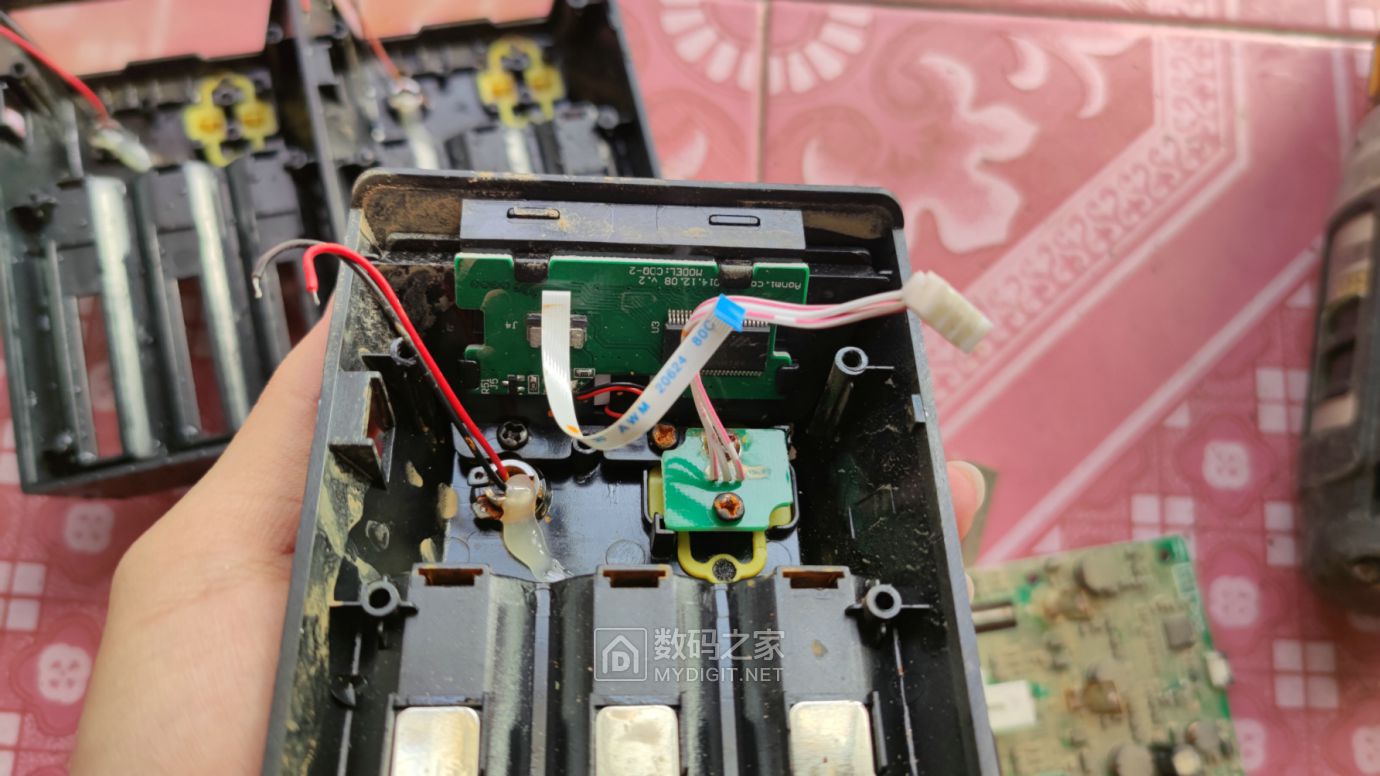

底部的四个橡胶脚垫拿下

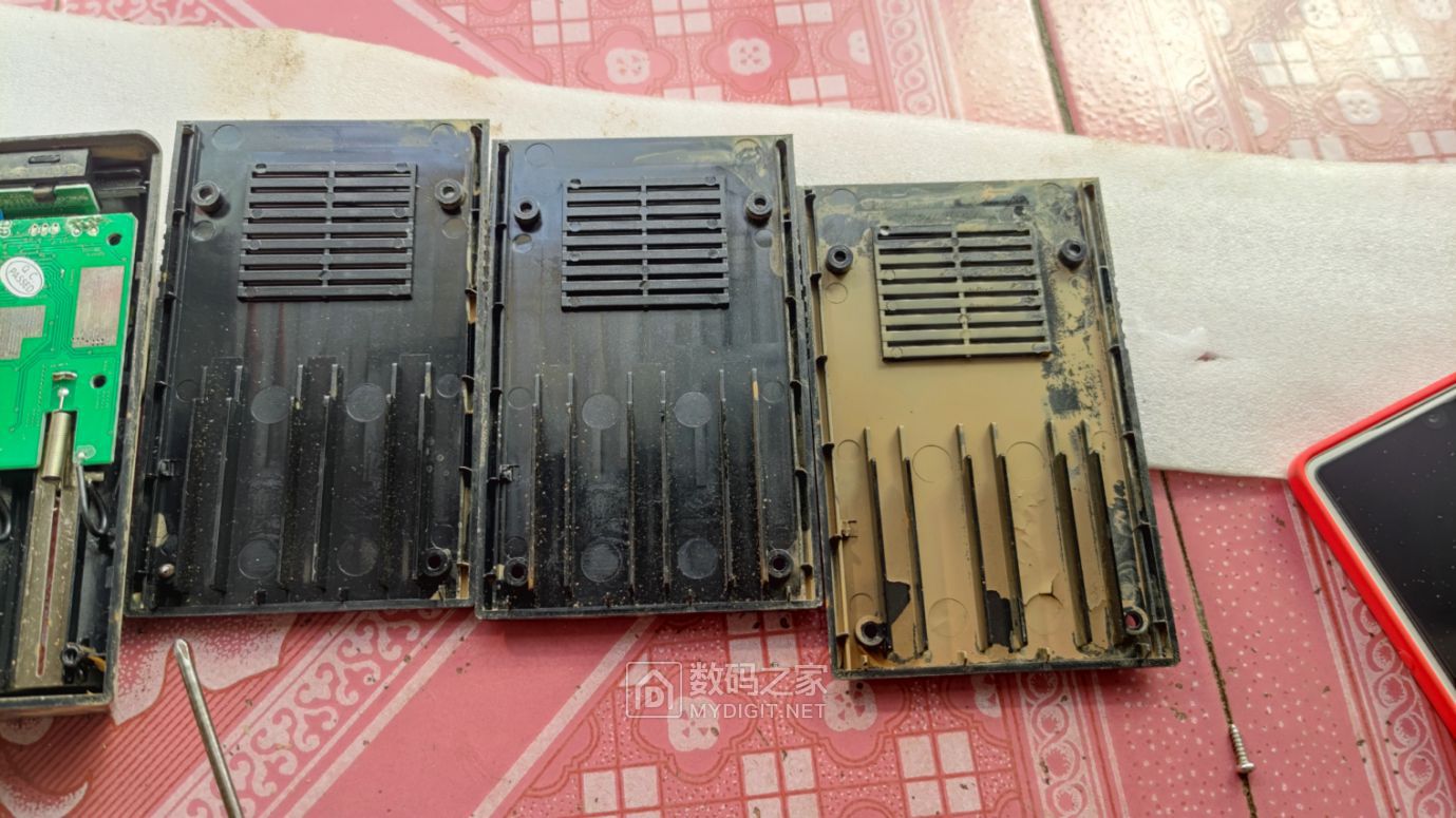

全拆开,(最右边干净的是外表泥沙最多的那个)没想到外面最脏的里面居然是最干净的
底壳

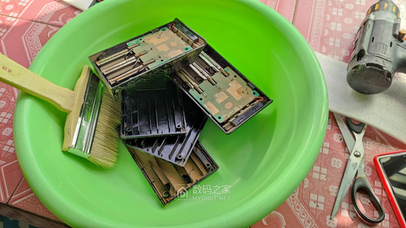

两个电路板较脏的先装盆

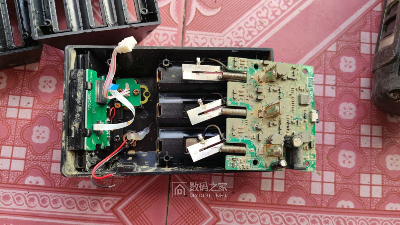

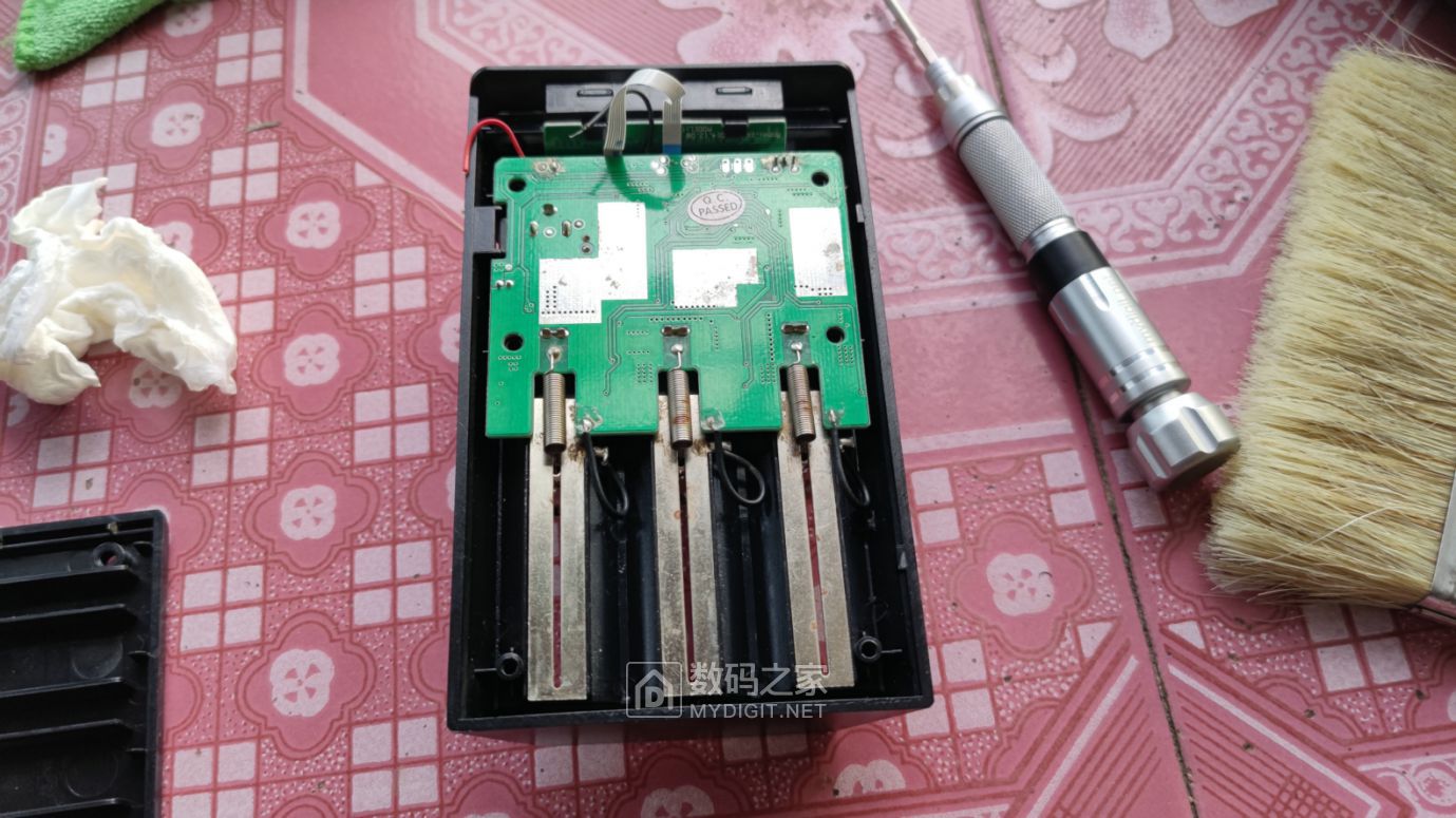

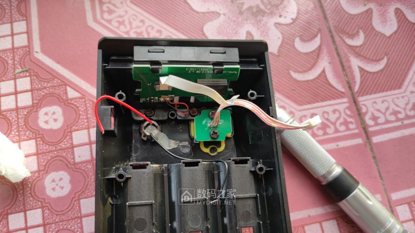

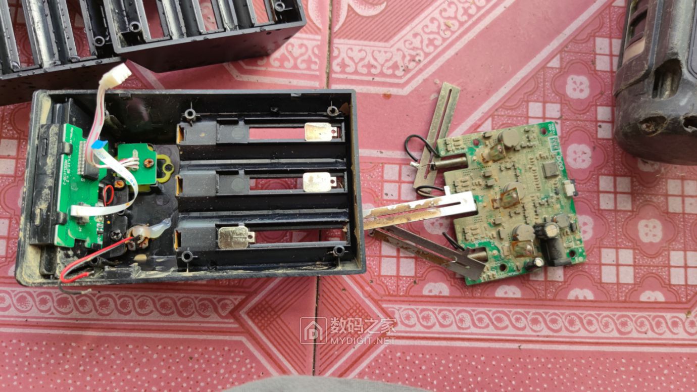

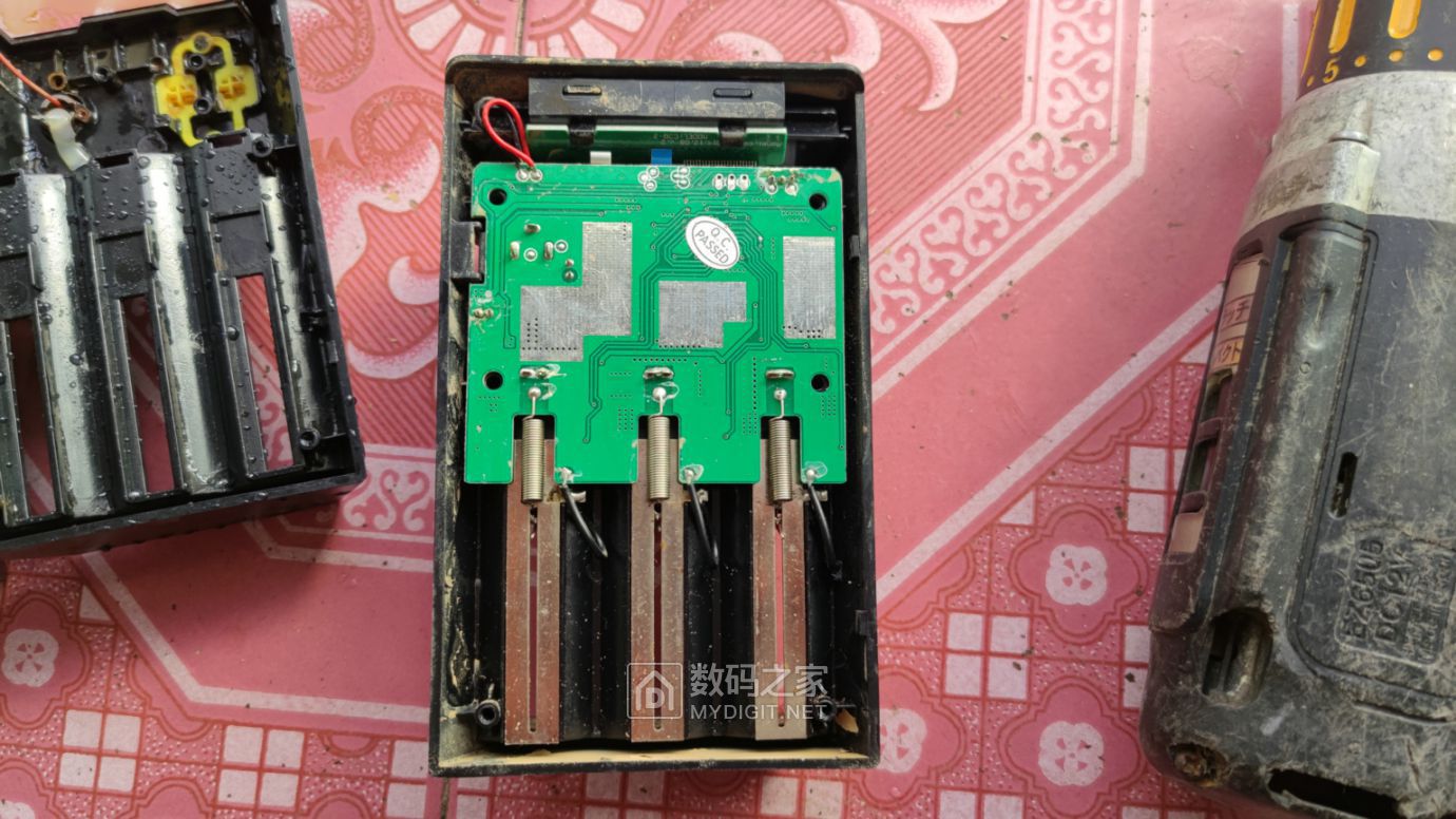

这个干净点的拆开看看,电路板无固定螺丝,慢慢晃着拔出来就行了
拆出来

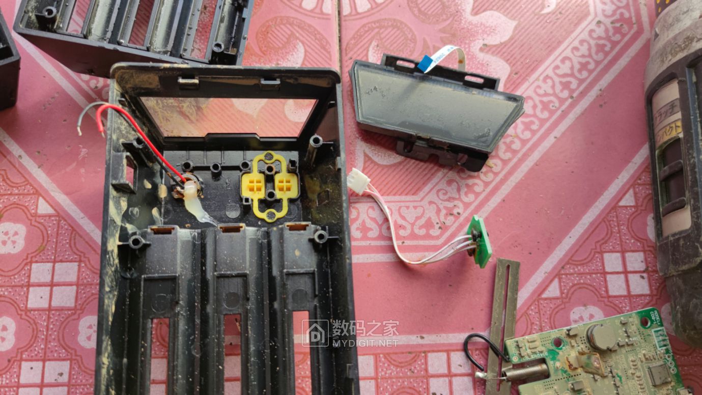

分离

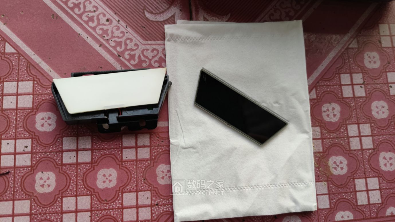

显示屏
拿下

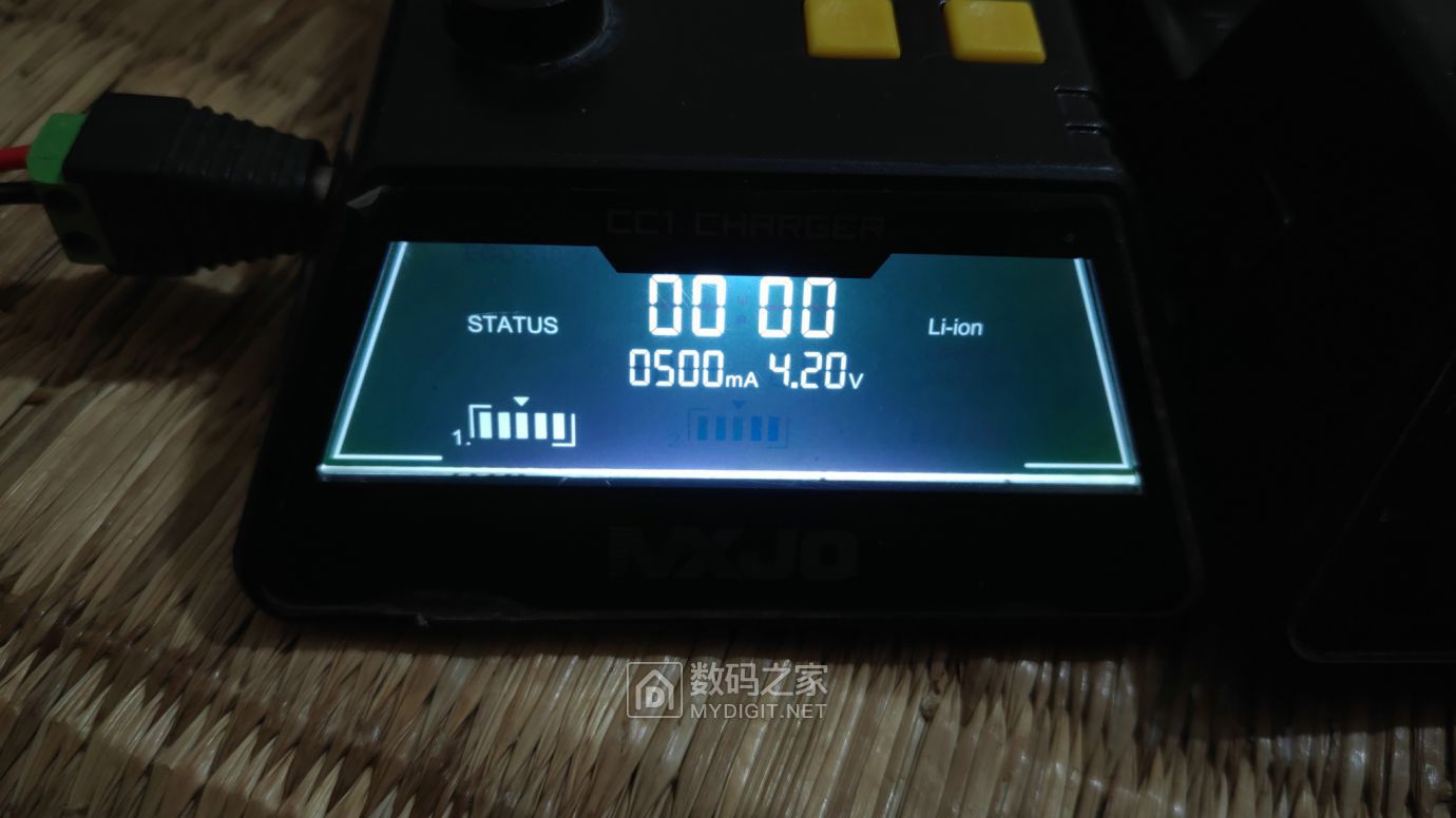

这是水洗后的液晶屏,背光内部有少许水需拿纸擦干

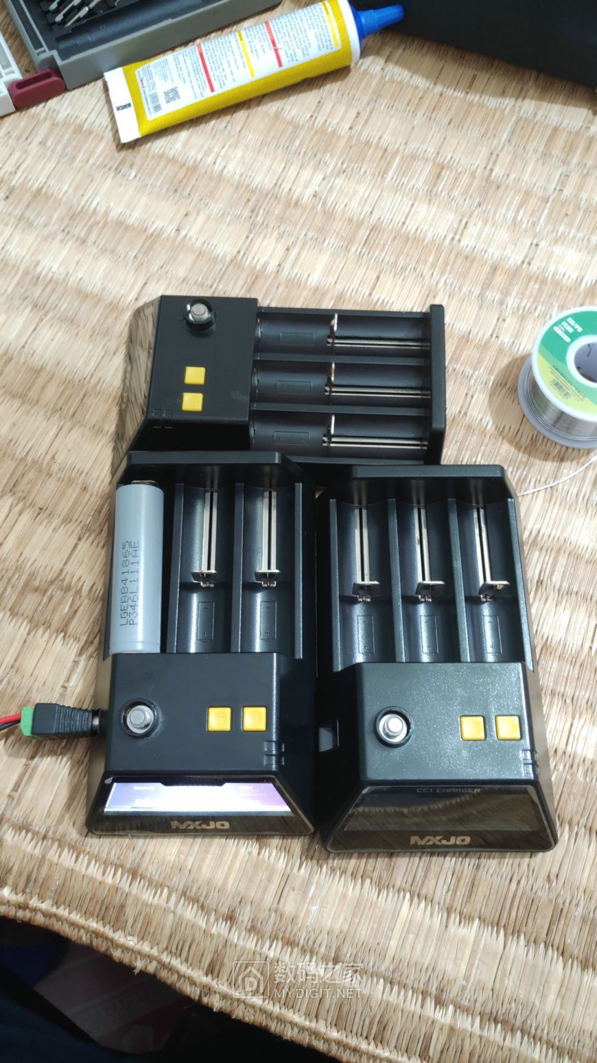

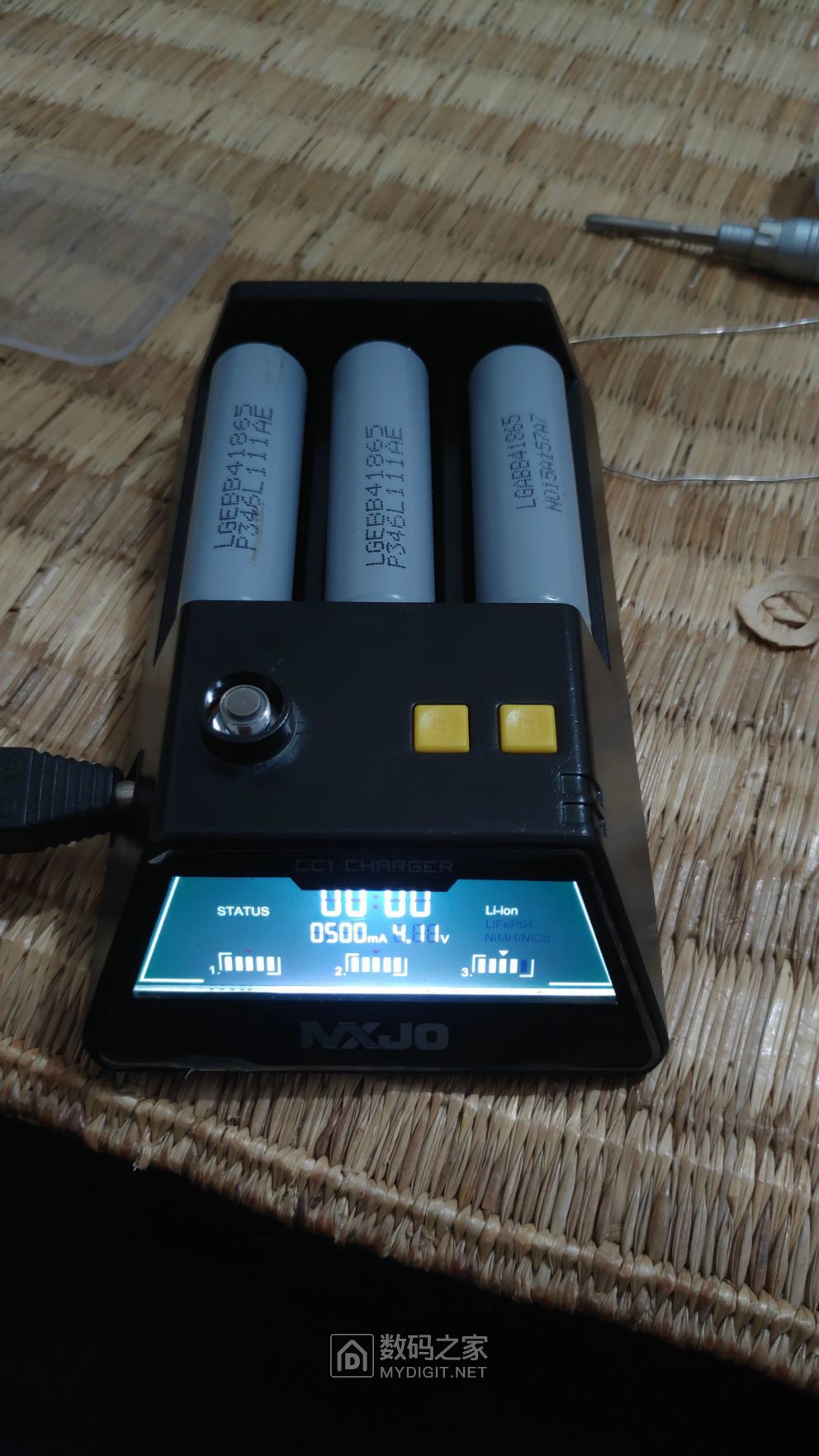

水洗晾干装回

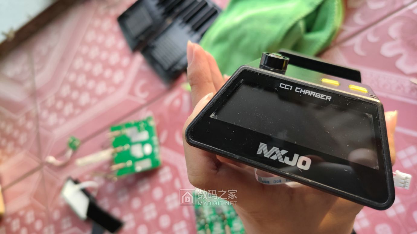

搞干净后还是挺靓的
电路板也造原样装回
三个经上电测试均正常
本以为买三个能拼出来一个都算不错了,没想到三个都弄好了
