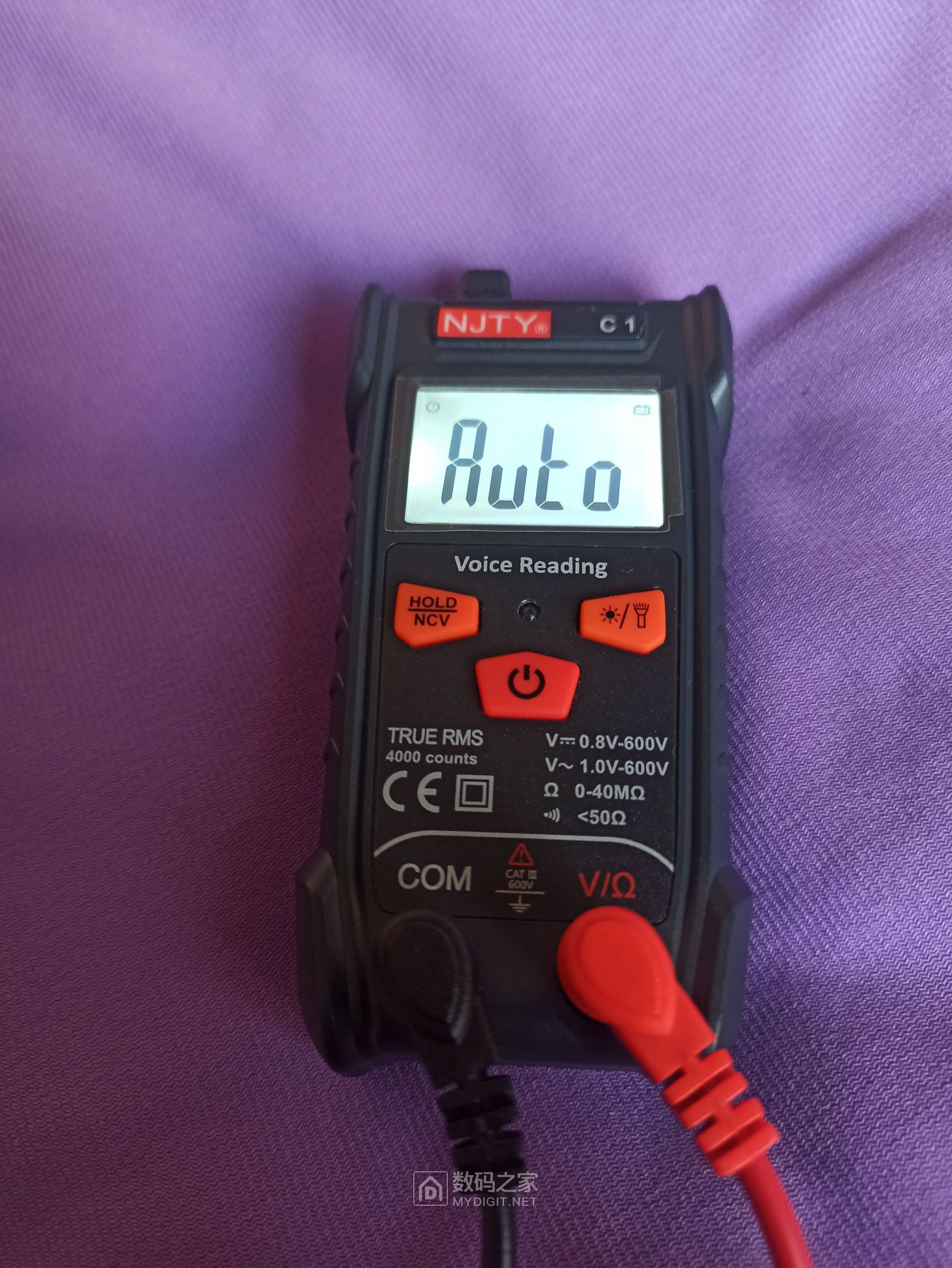

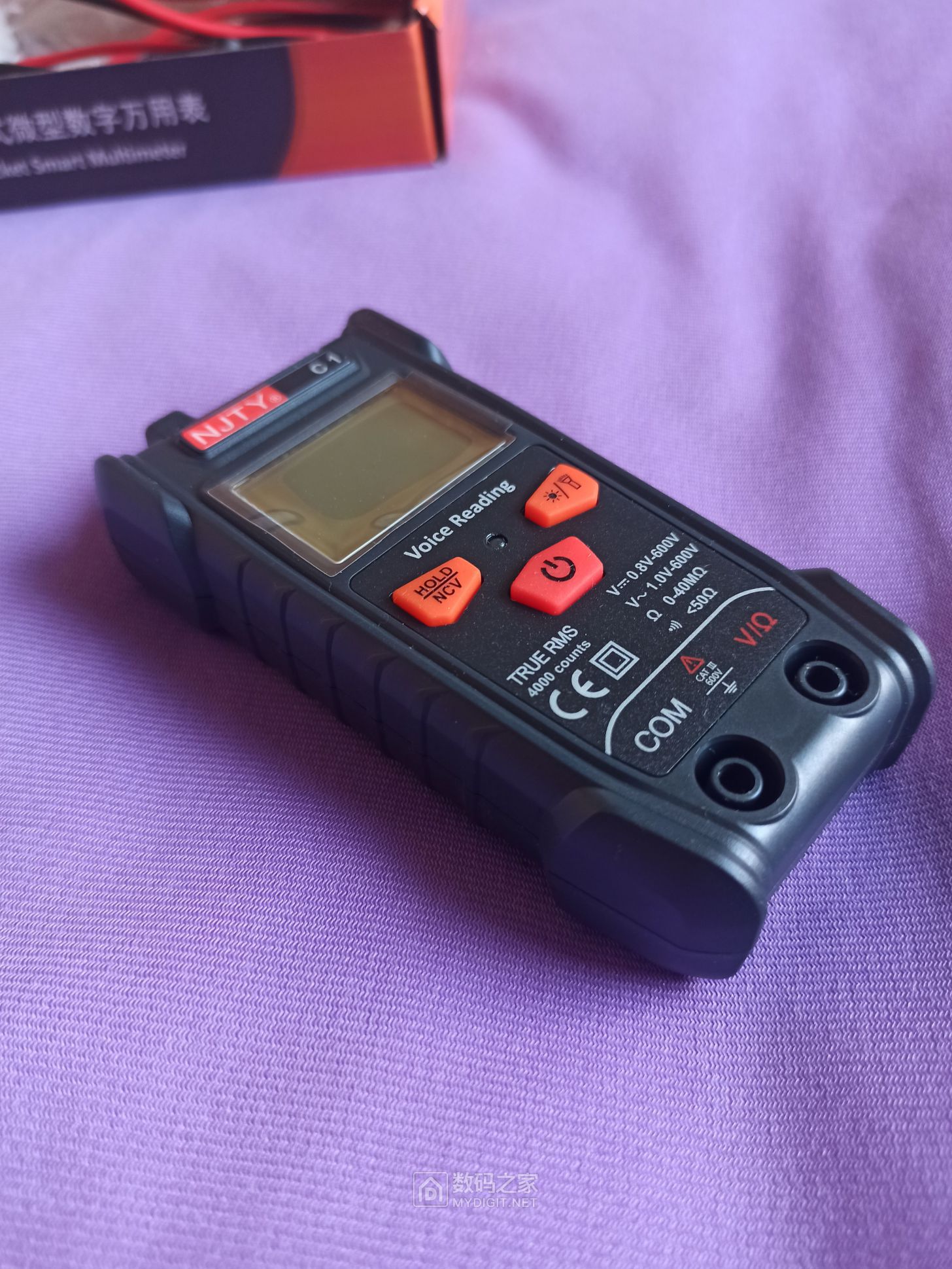

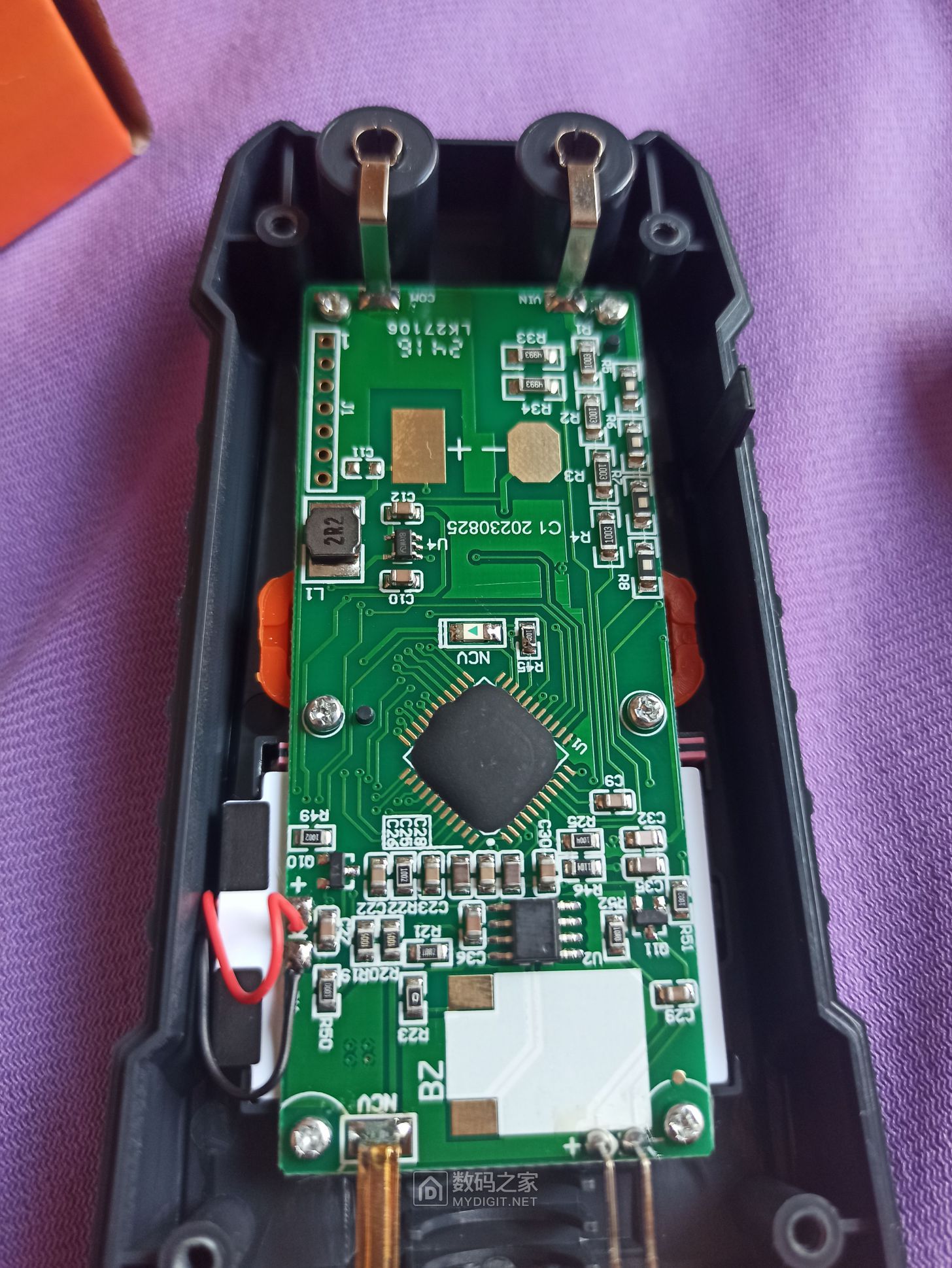

不到20元拿下的,主要是为了测板子不用抬头看万用表屏幕了,这个直接可以报出数值。
也是首次使用这种自动表,之前一直用的手动档表,用的时候经常需要换档。
包装上,连品牌标志都没
包装上,连品牌标志都没
包装上连品牌标志都没,这样估计是方便贴牌,贴啥牌子就是啥牌子,公模产品。

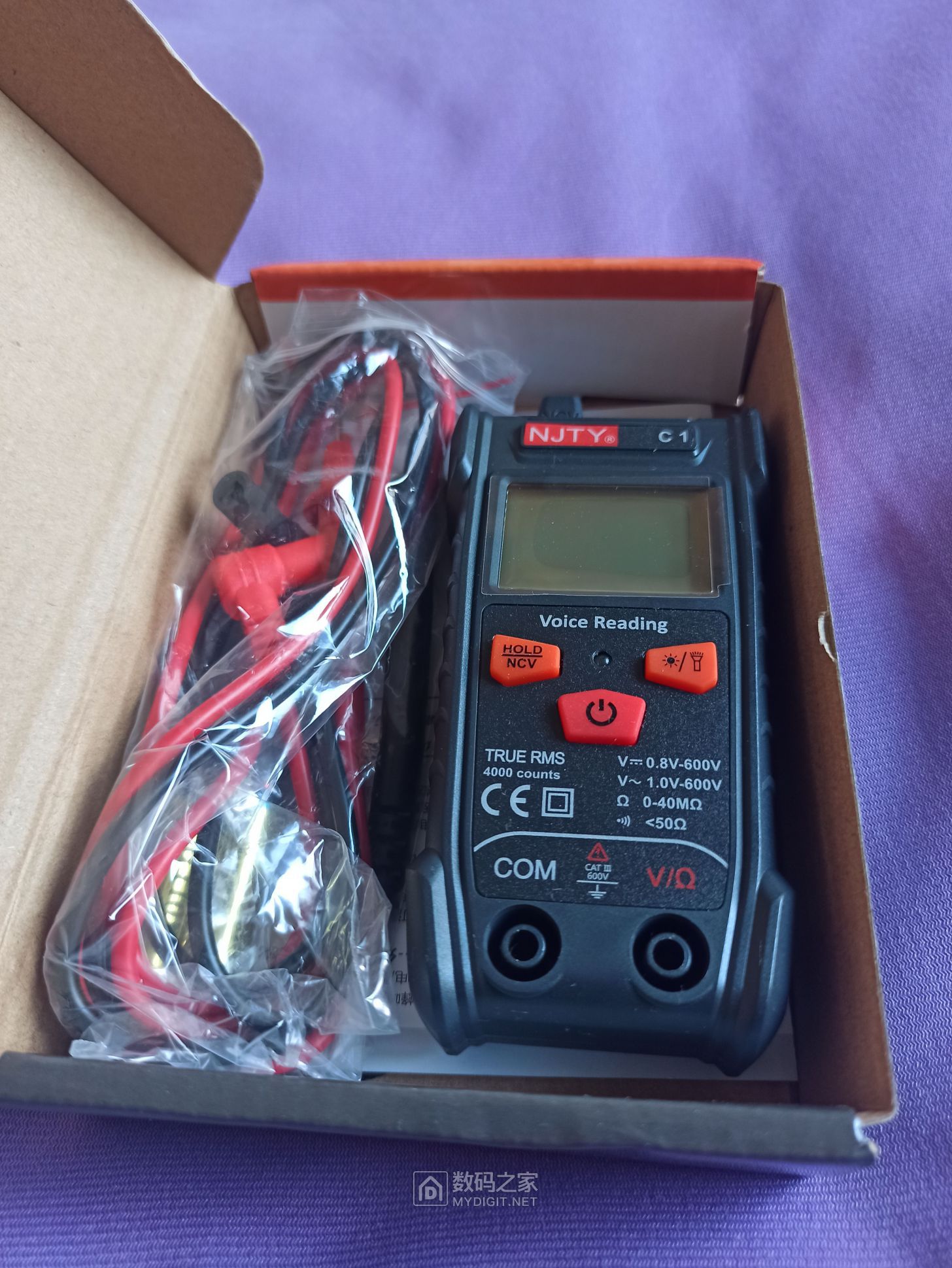

全家福

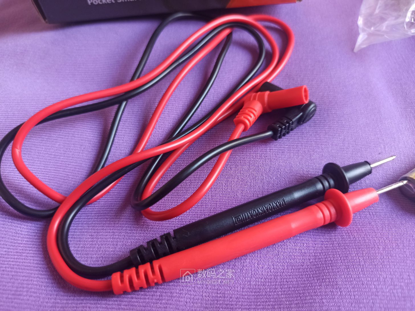

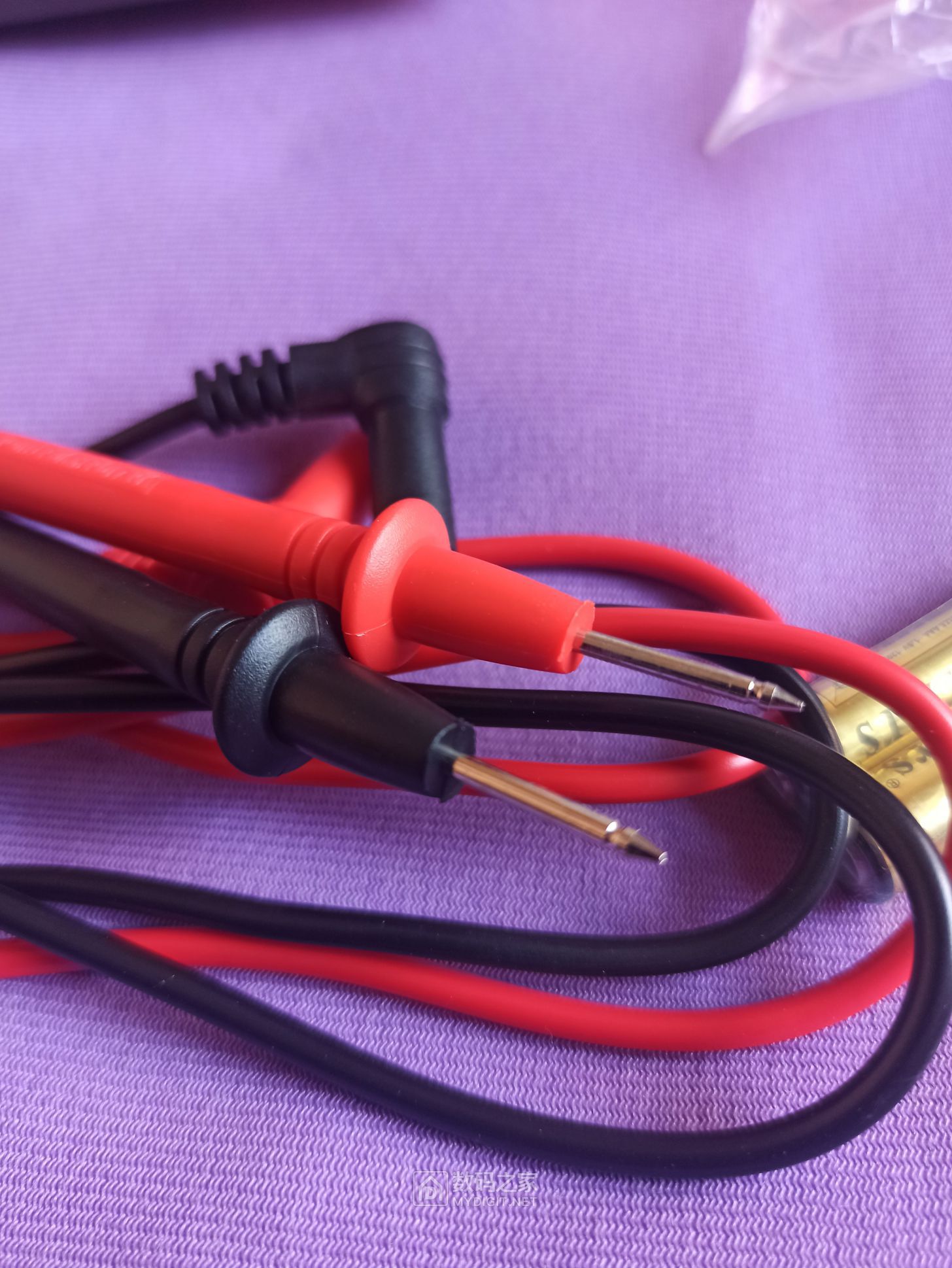

表笔质量一般,比优利德的要差一些。
带有手电筒功能,这功能一听就挺有山寨风格的,万用表和手电筒压根没有任何关系。

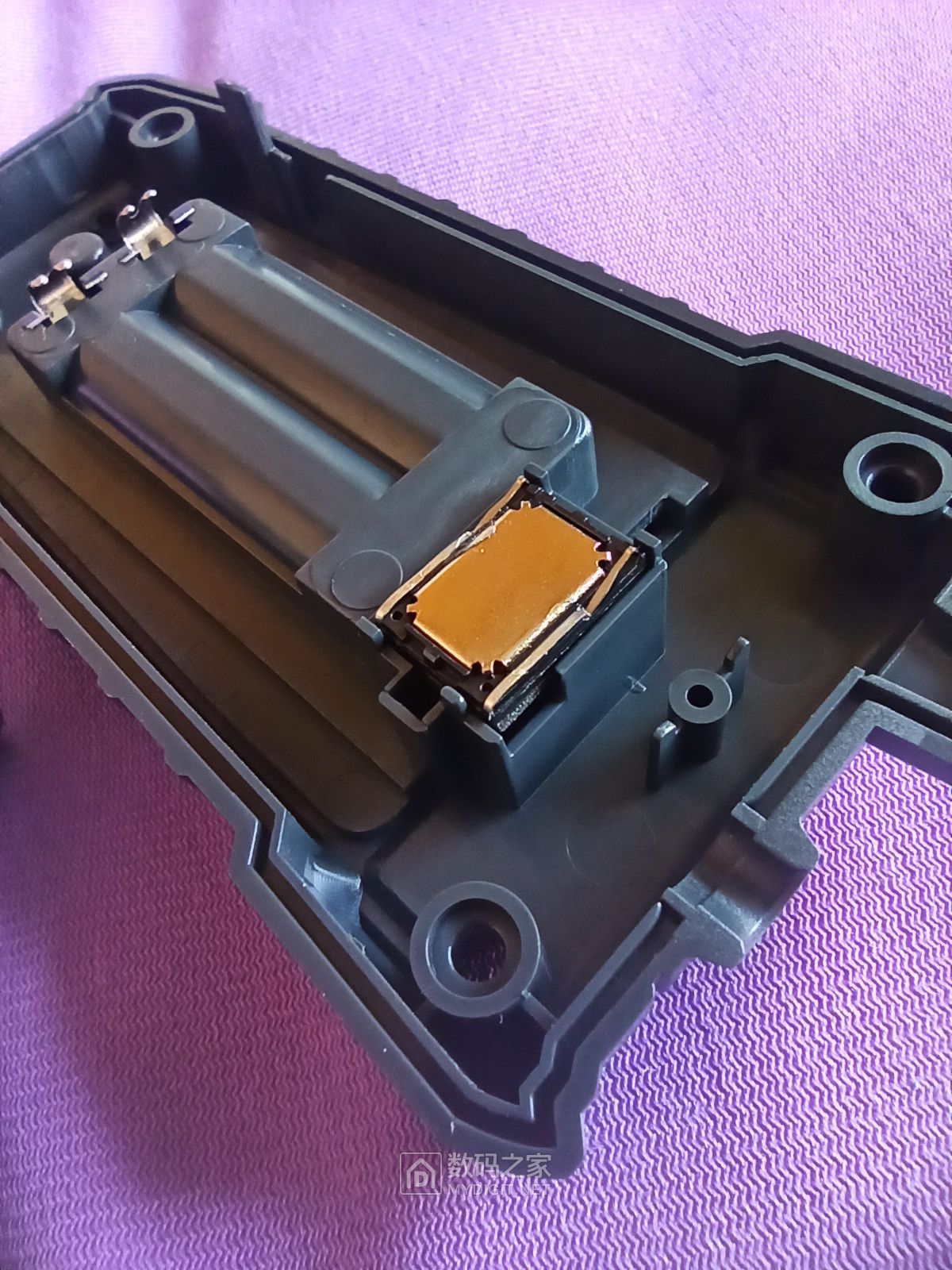

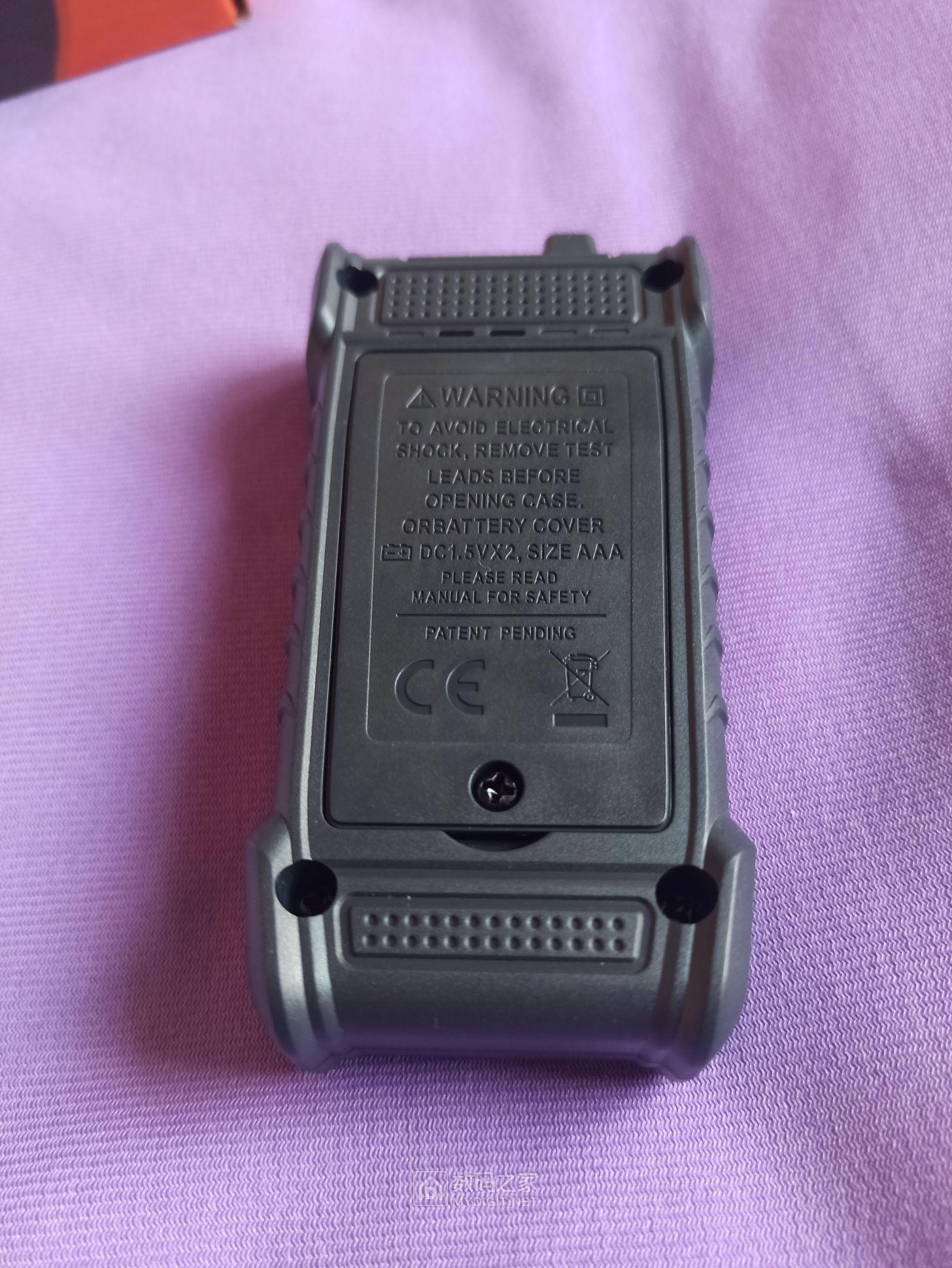

背面装7号电池,要是设计成装5号不是容量更大?

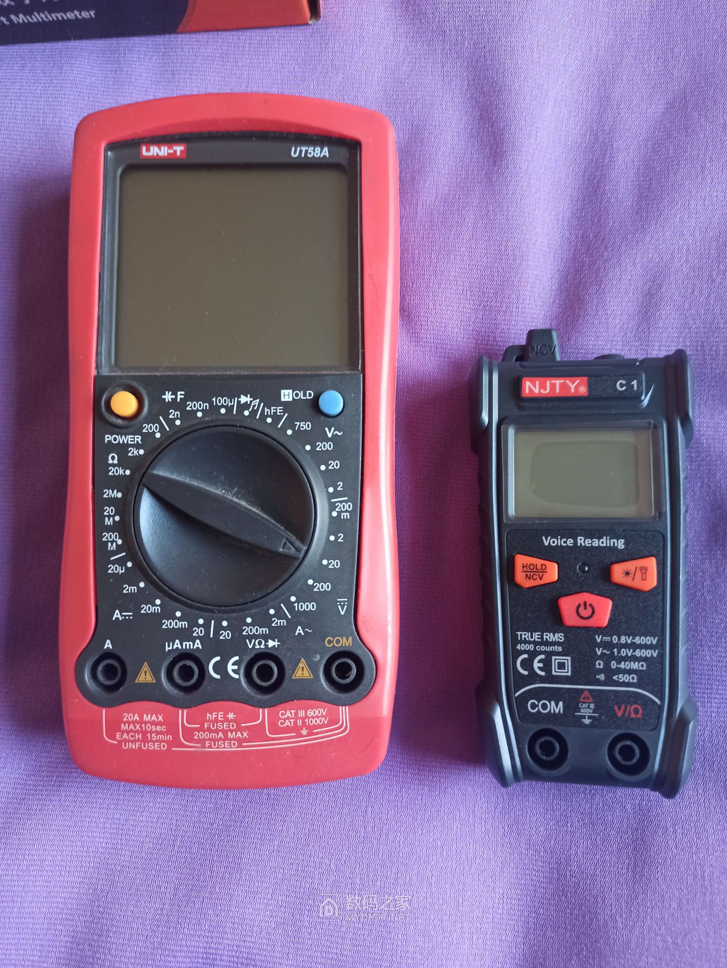

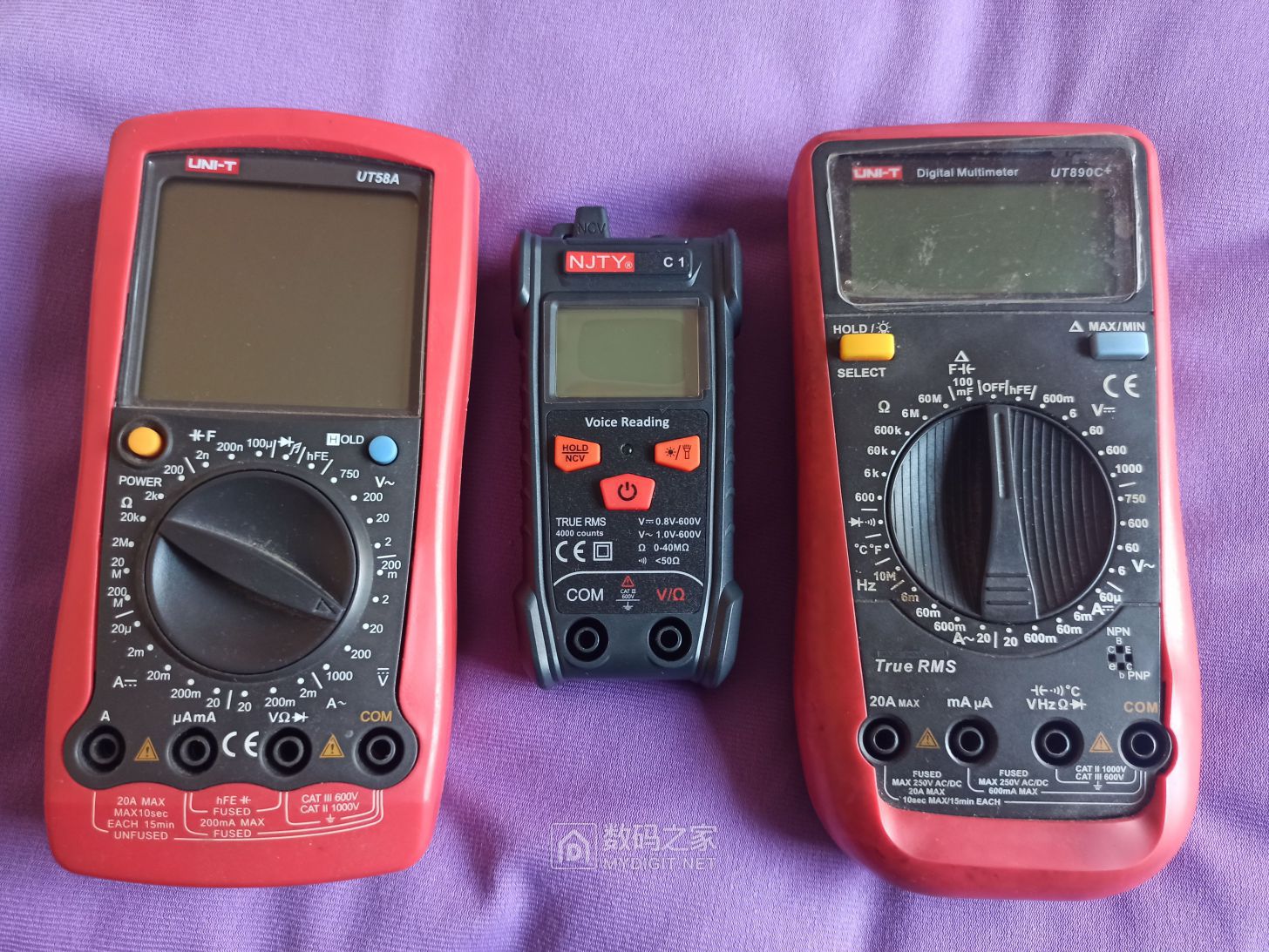

和优利德的一对比就显得很迷你了。
再来一个老大哥对比一下更直观。

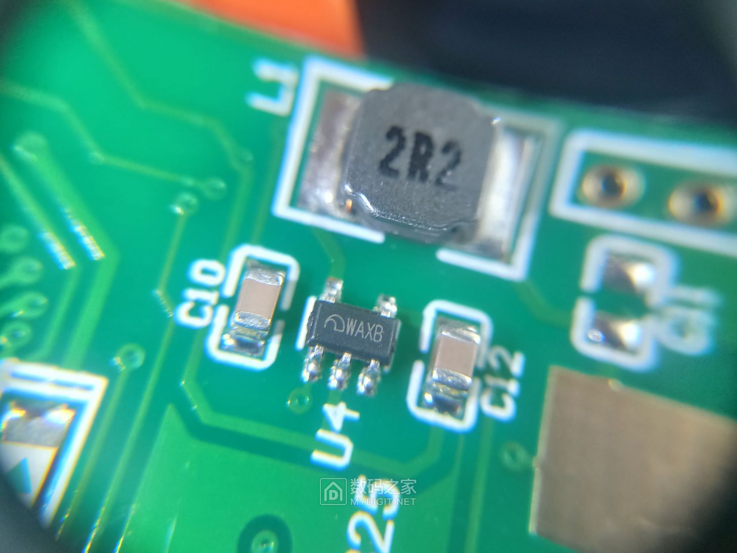

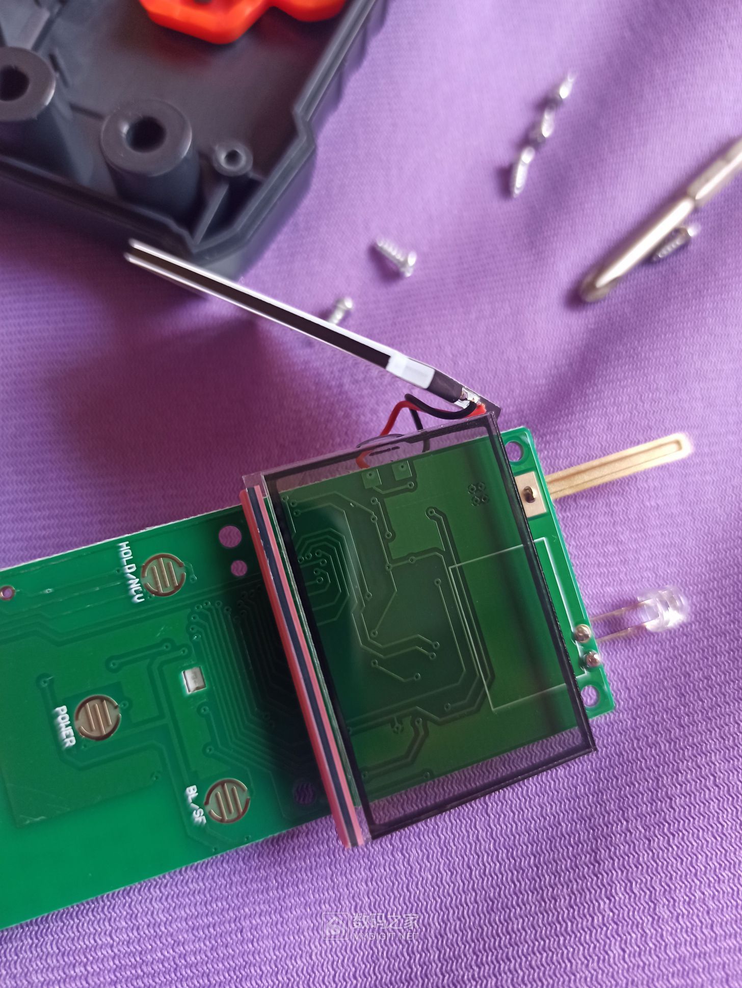

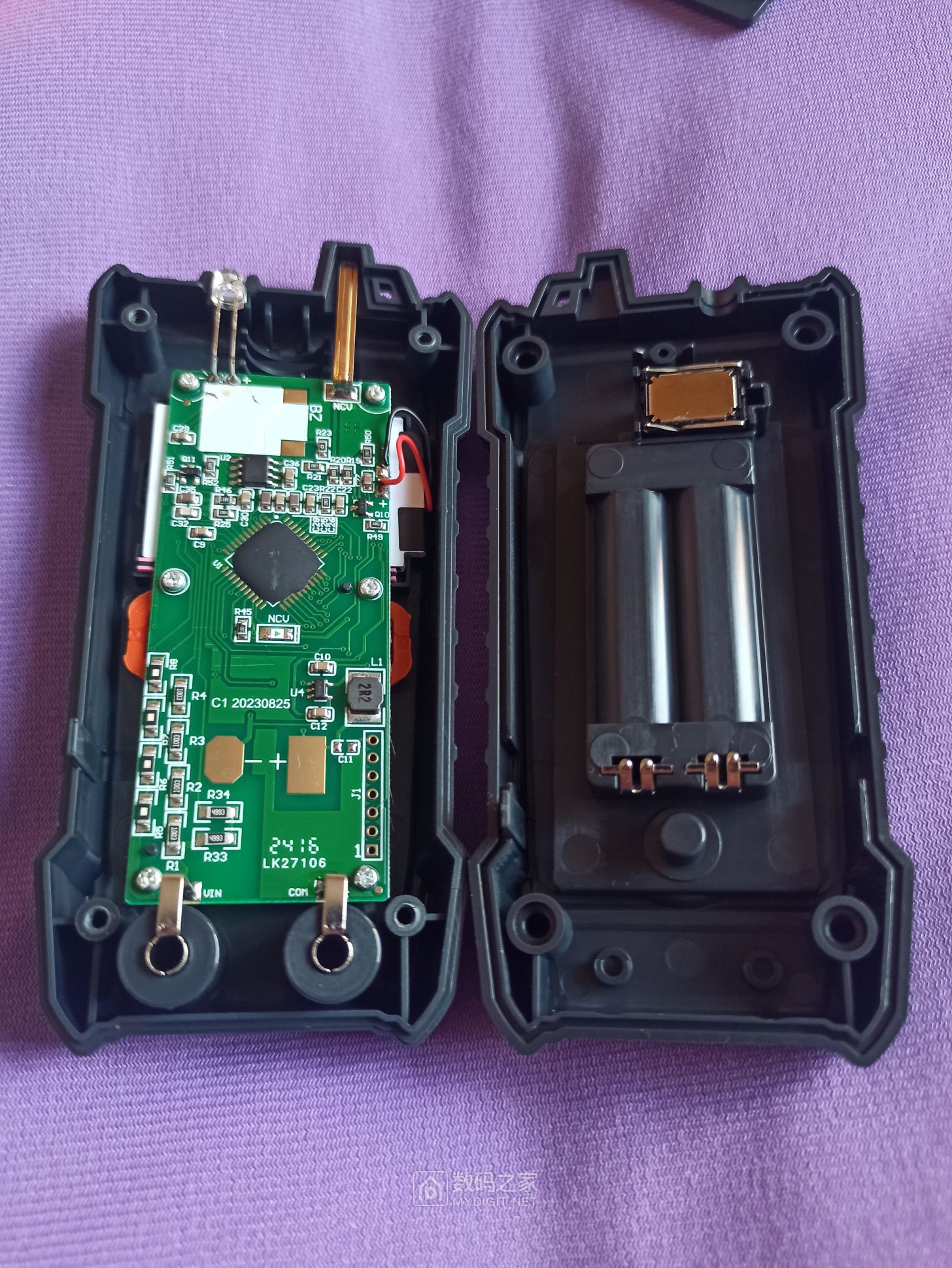

下面开拆:

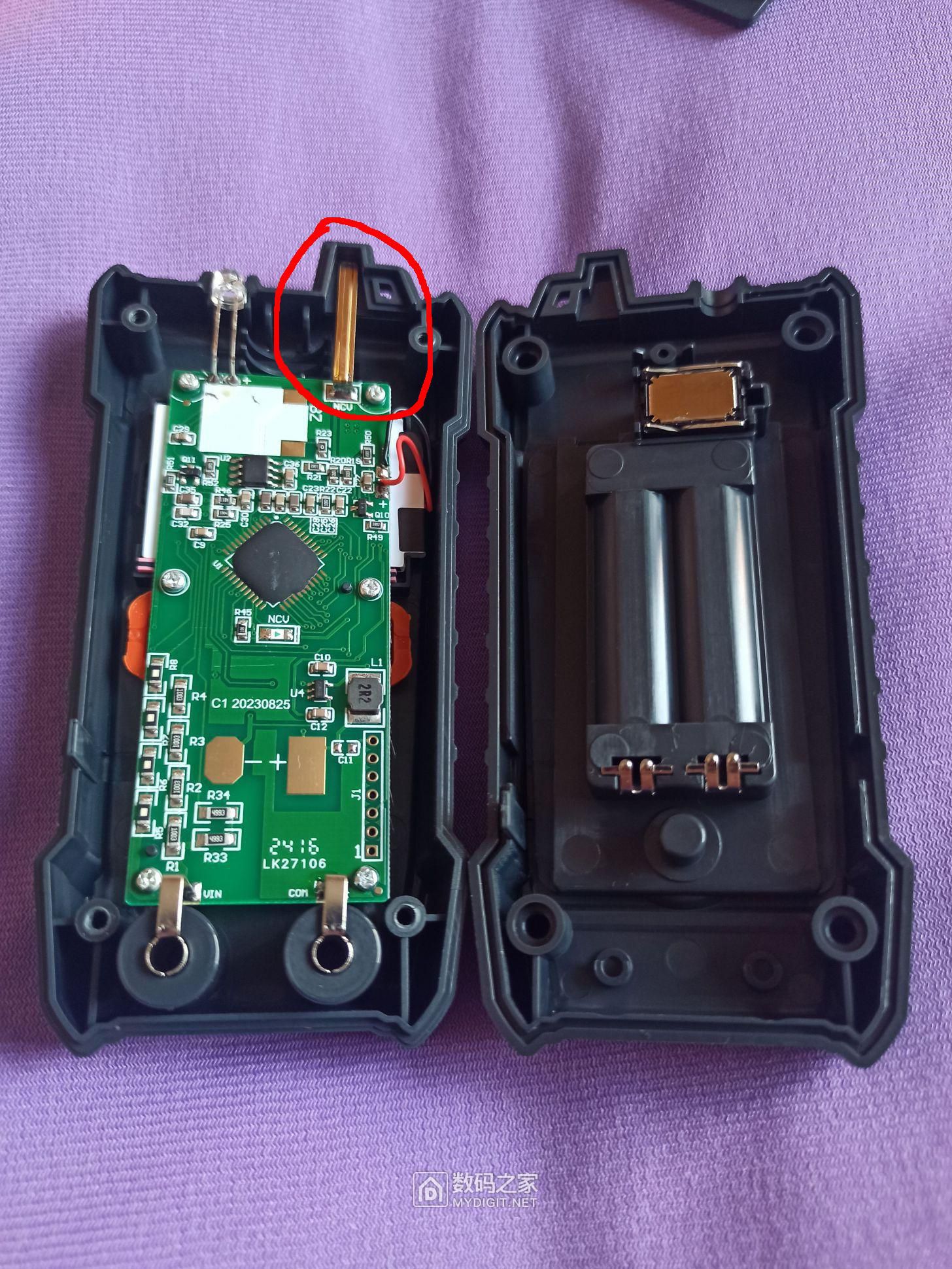

里面高度集成,没多少元件。
这喇叭看着不错,是手机里面那种。
主板,牛屎芯,型号未知
这个是3.3v稳压,主供电,电池经过此部分电路,供给那个8脚芯片(可能是存储器,或者是管语音的)
这芯片打磨了,啥也没有。。。可能是FLASH语音芯片

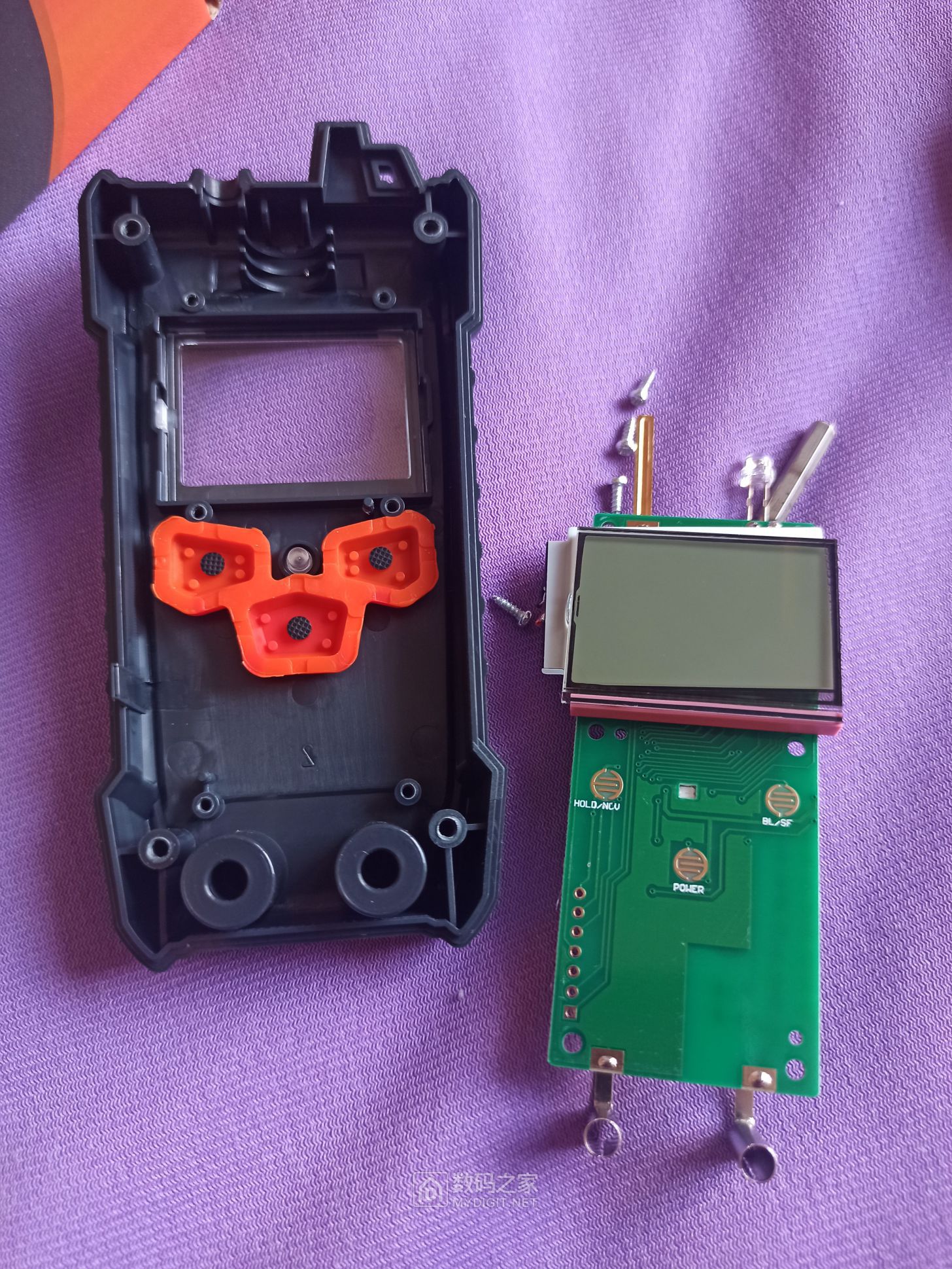

正面更干净,不像手动档那么占地
背光板。。
里面就这样了。。。

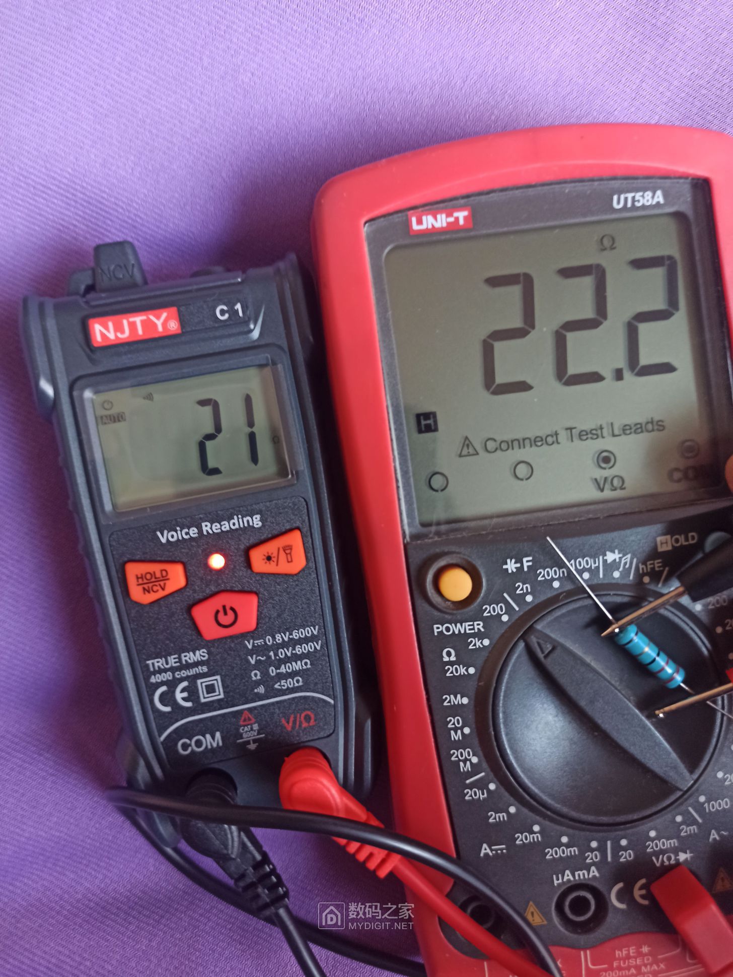

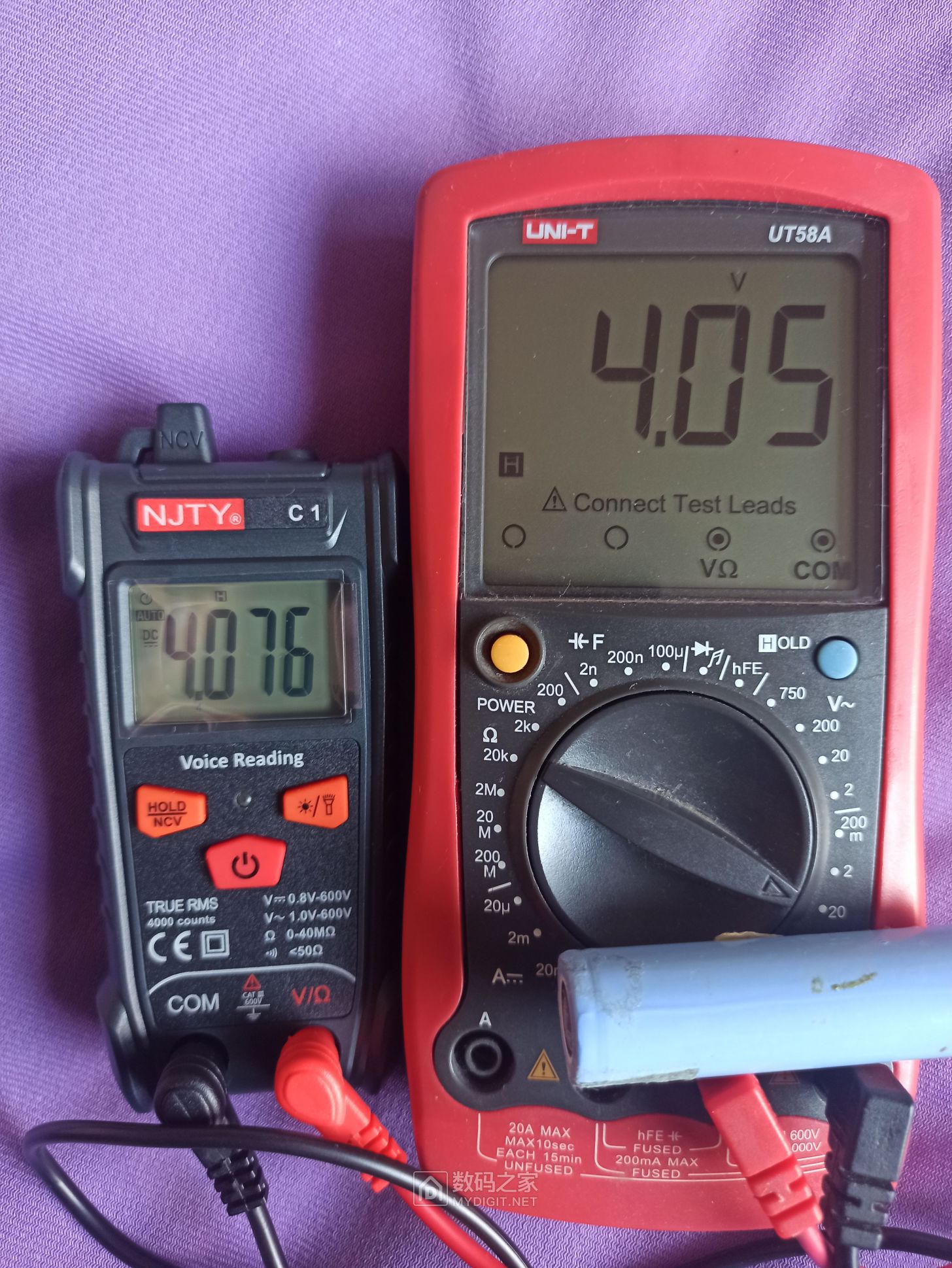

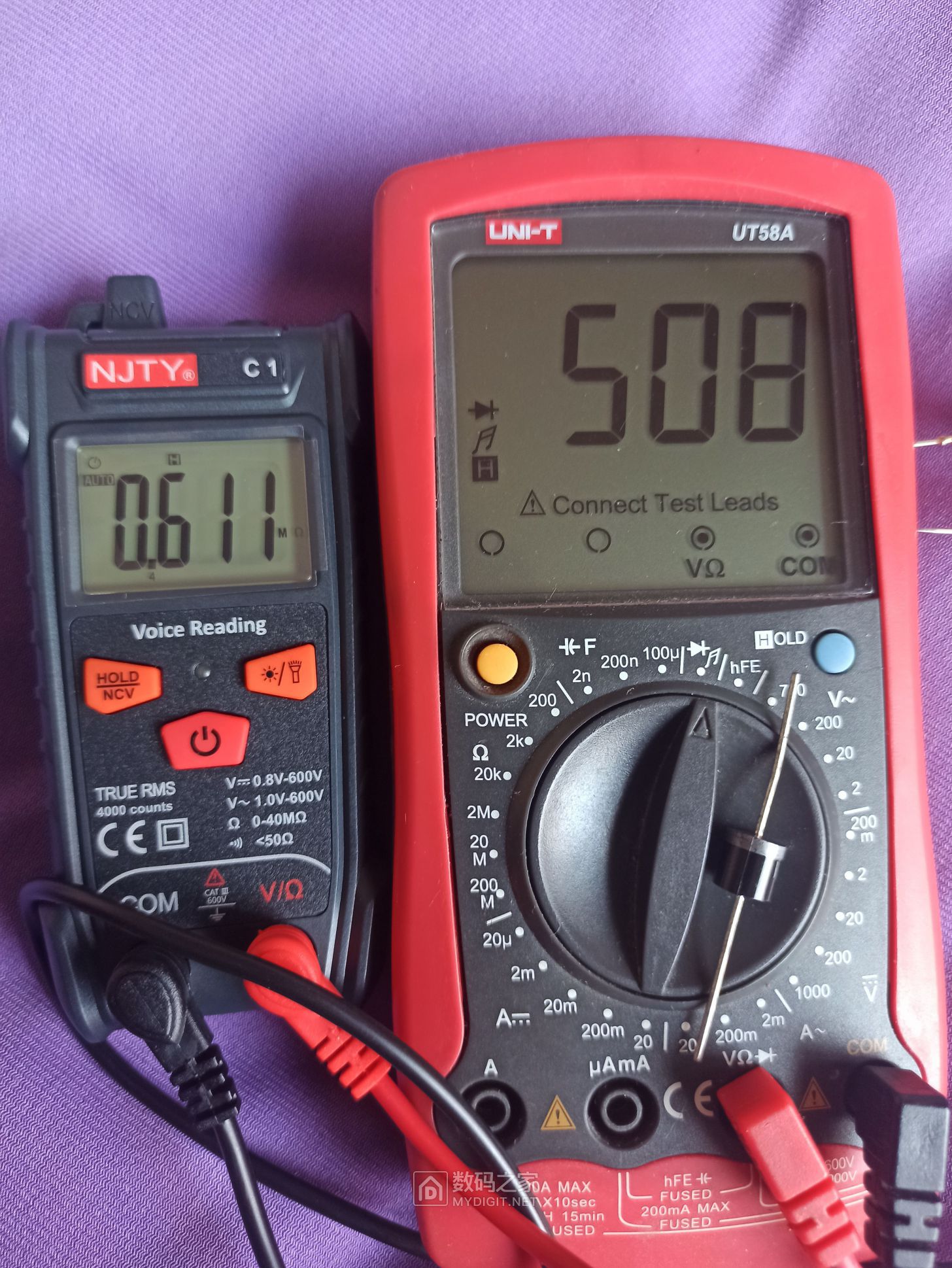

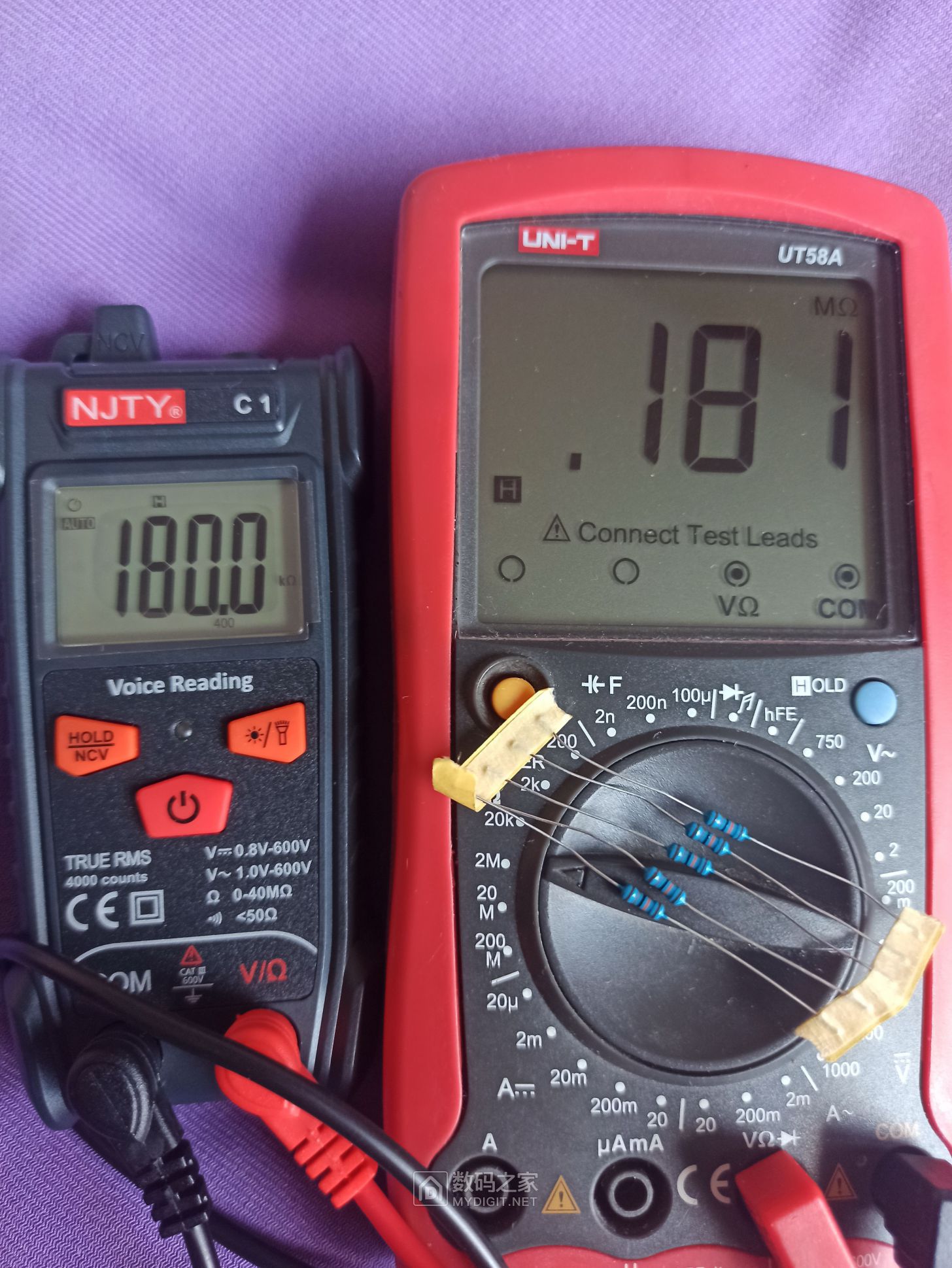

感觉这表的误差真是。。。。
这个9v电池,另外两个表都是9.69,它这表显示9.74!!!!这个误差真是。。
这正常吗?
另外这种表的峰鸣档真是反应迟顿。。
。。。这个表容我再考虑下。。。

红圈是天线?

当然,测火线的,不过我用不到。。

有一个,外形都一样,型号是T1,, 没语音 。当时买的是套装,一个包 ,3套笔。电池。。误差基本是 一样的。,还有就是反应迟钝 ,要10多秒判别,
发表于 2024-9-7 18:39:22 | 显示全部楼层
那是非接触检测火线的 。。家里电器多,基本就不准。电器少的地方,还行。

误差这么大还是算了

这种国产自动表反应太慢,当然进口的我也没用过
