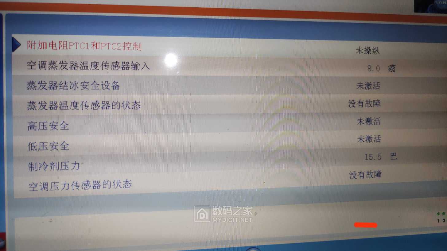

之前借朋友压力表,测试怠速低压管压力2.8,2000转压力2.2
压力测试贴:汽车空调压力测试
关于压力表是绝对压力还是相对压力见:汽车空调维修之:加氟气压表把我整疯了
今天还是同样的地库,温度28,,买的新压力表测试未启动空调时压力7,怠速3.9,给油降到3,尼玛,那我到底按哪个表为准··
按朋友的表,压力在2.5-3.0属于正常,我最多换个冷媒试试;
按我的表,压力3.0-4.0,明显低压偏高,就该换压缩机或者可变电磁阀了;
汽车空调-低压高高压低更换压缩机?

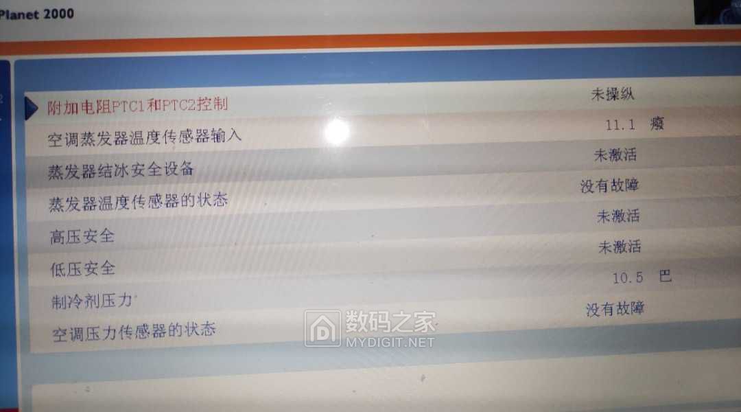

高压部分用的PP2000测试的系统数据流,怠速10.5,给油15.5,数据应该准确。
现在计划打乱,压力表误差足足有1.2个压力,太坑人了····
家人们,目前这个情况,我该去修压缩机还是试试更换冷媒呢?

高压多少的?
 楼主| 发表于 2024-9-7 22:49:19 来自手机浏览器 | 显示全部楼层
kgge 发表于 2024-9-7 22:27
高压多少的?
怠速10.5, 给油2000有15

低压2.2不算高,是否缺冷媒还要看高压,如果压力双低才是缺冷媒。不过出风口8°够用了
