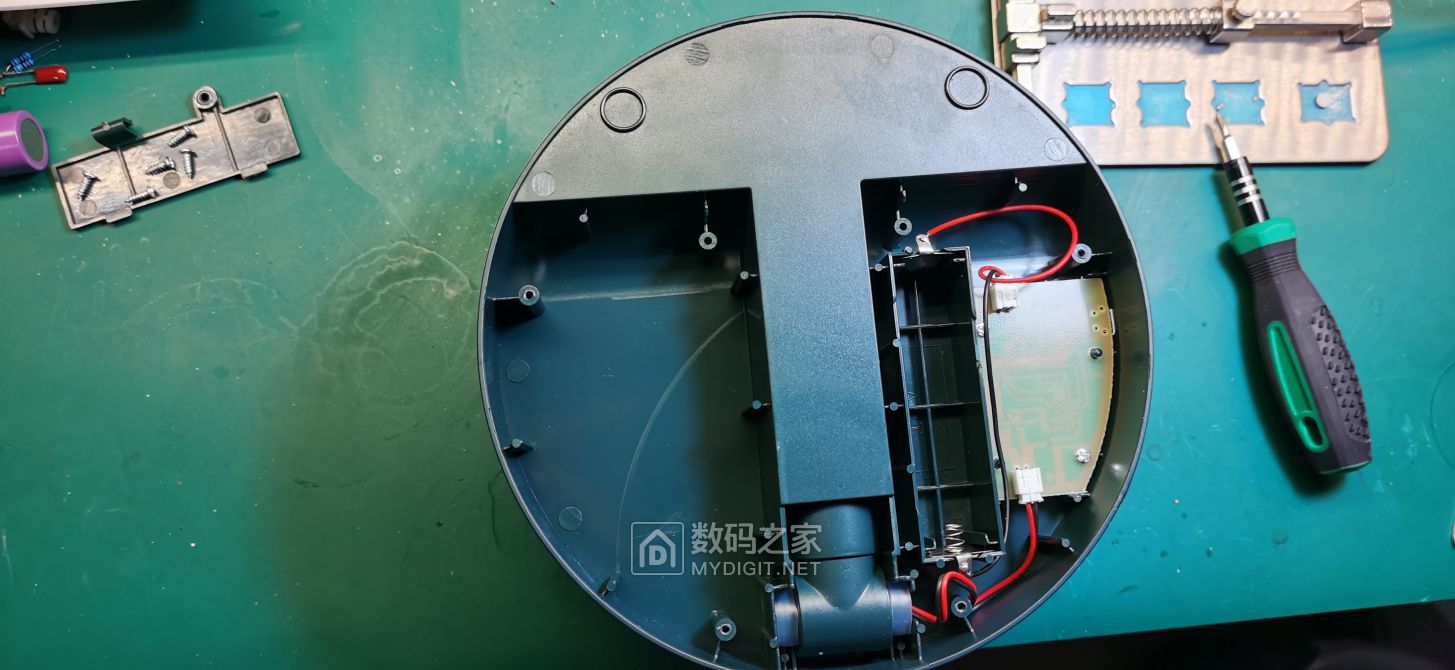

今年太热了,刚进入夏季就用红包淘了个小风扇,改善下小空间的环境。这都中秋了才想起来发帖

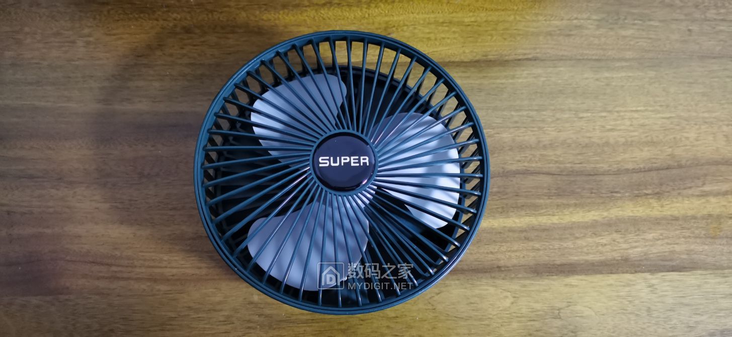

收到风扇是这样的
展开看看

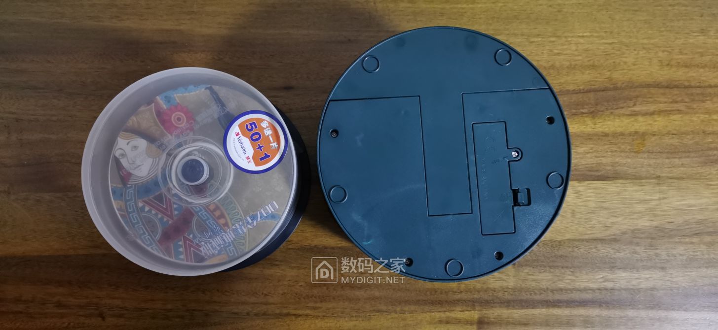

直径大约是6英寸,比光盘大一点

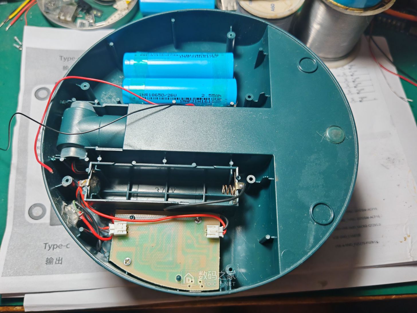

随机带一节无字的18650,没有品牌,容量应该不大

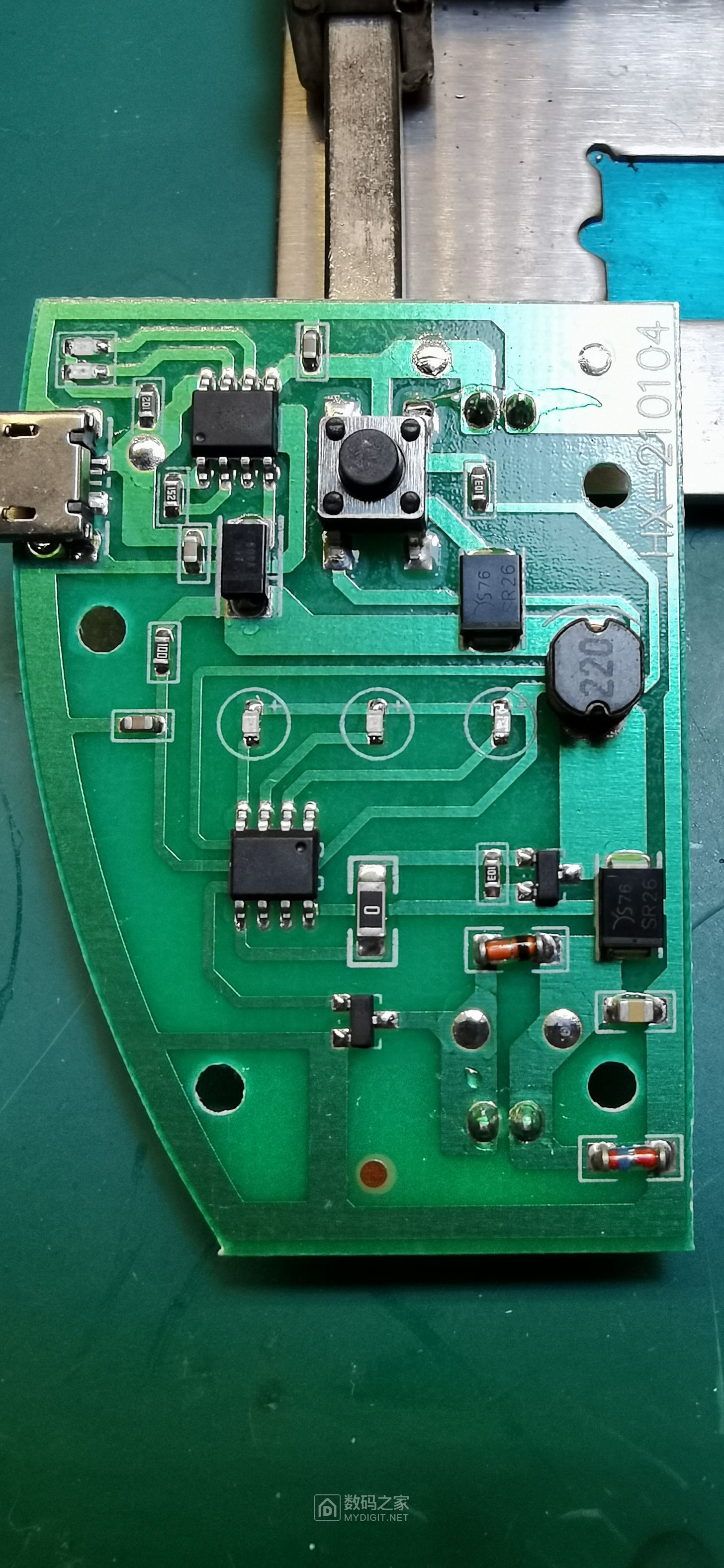

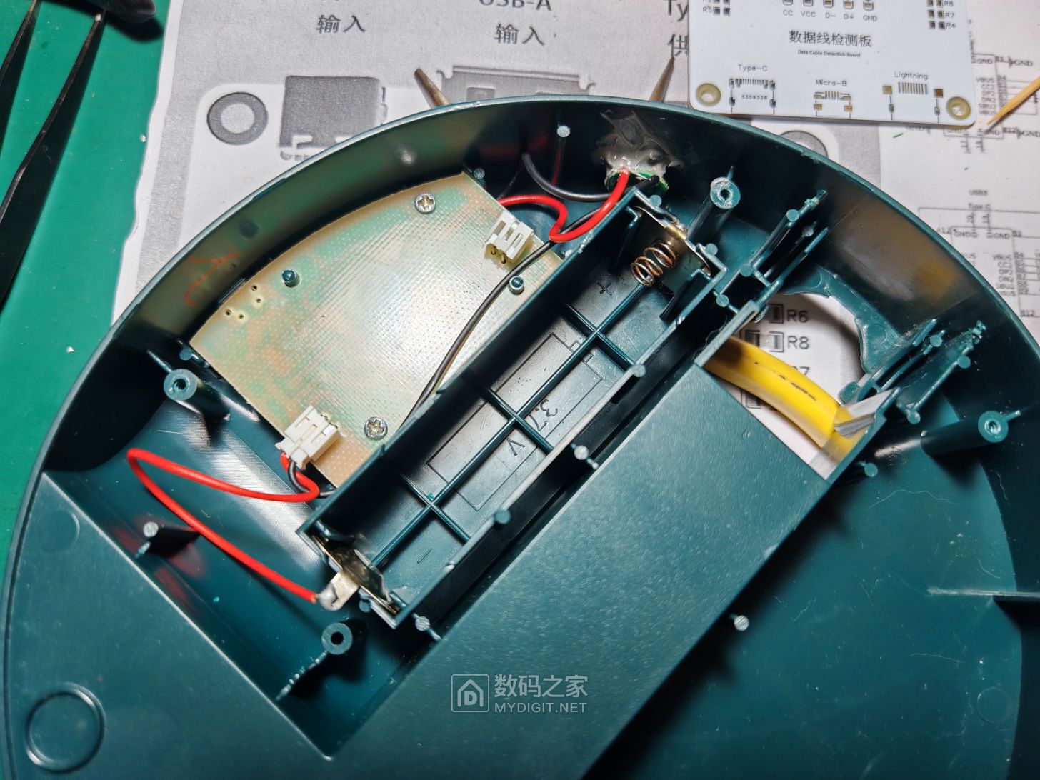

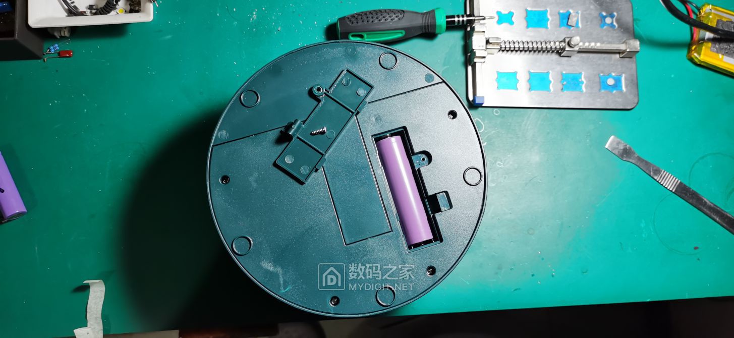

拆开底板,看待还有升级的空间
看电路板还可以,有一个充电IC,一个升压IC,按键、指示灯都齐全,没有空着的焊盘

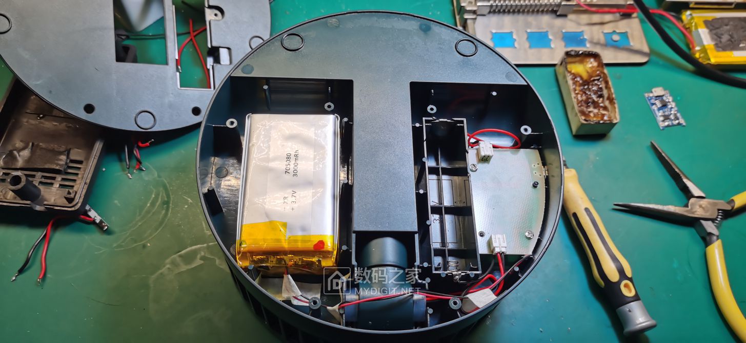

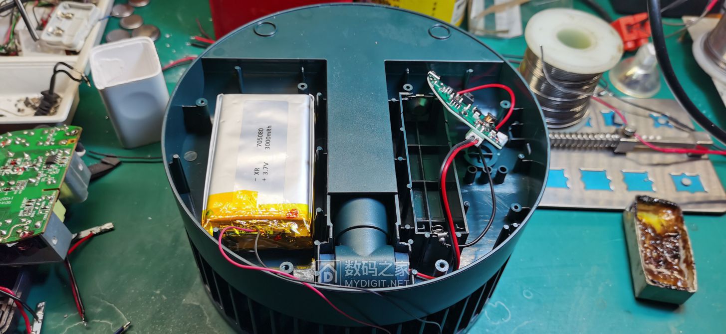

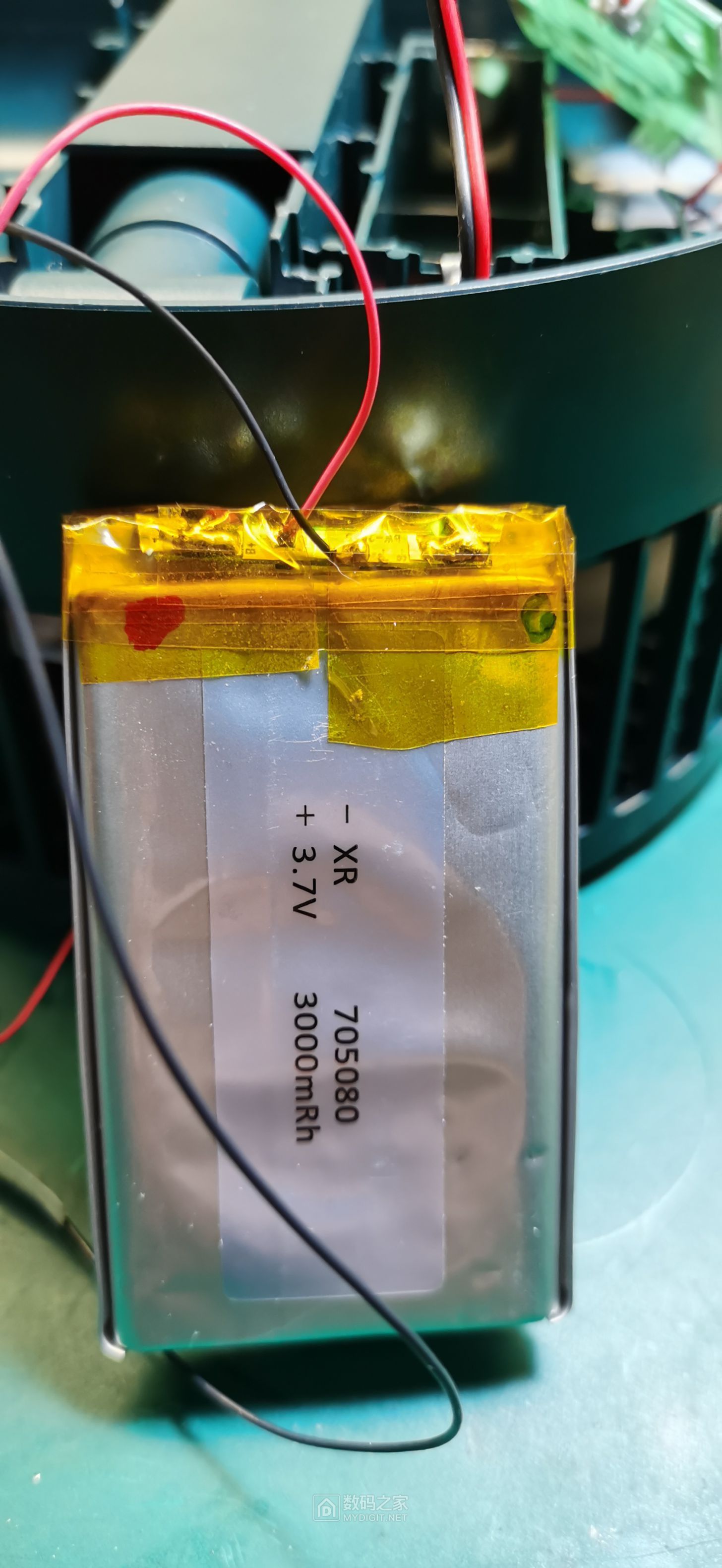

先用废弃的充电宝的软包锂电试试,能带得动

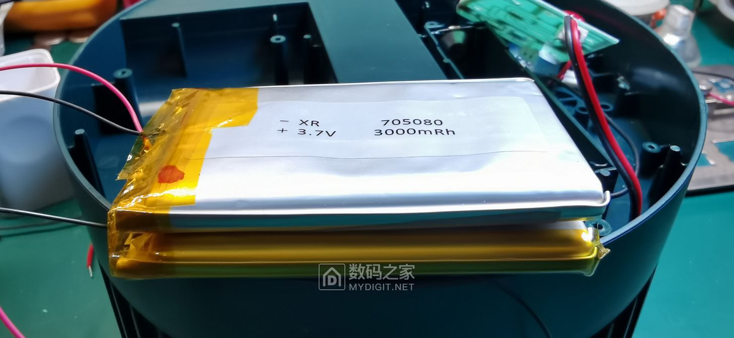

空间能合适,并联两个聚合物锂电

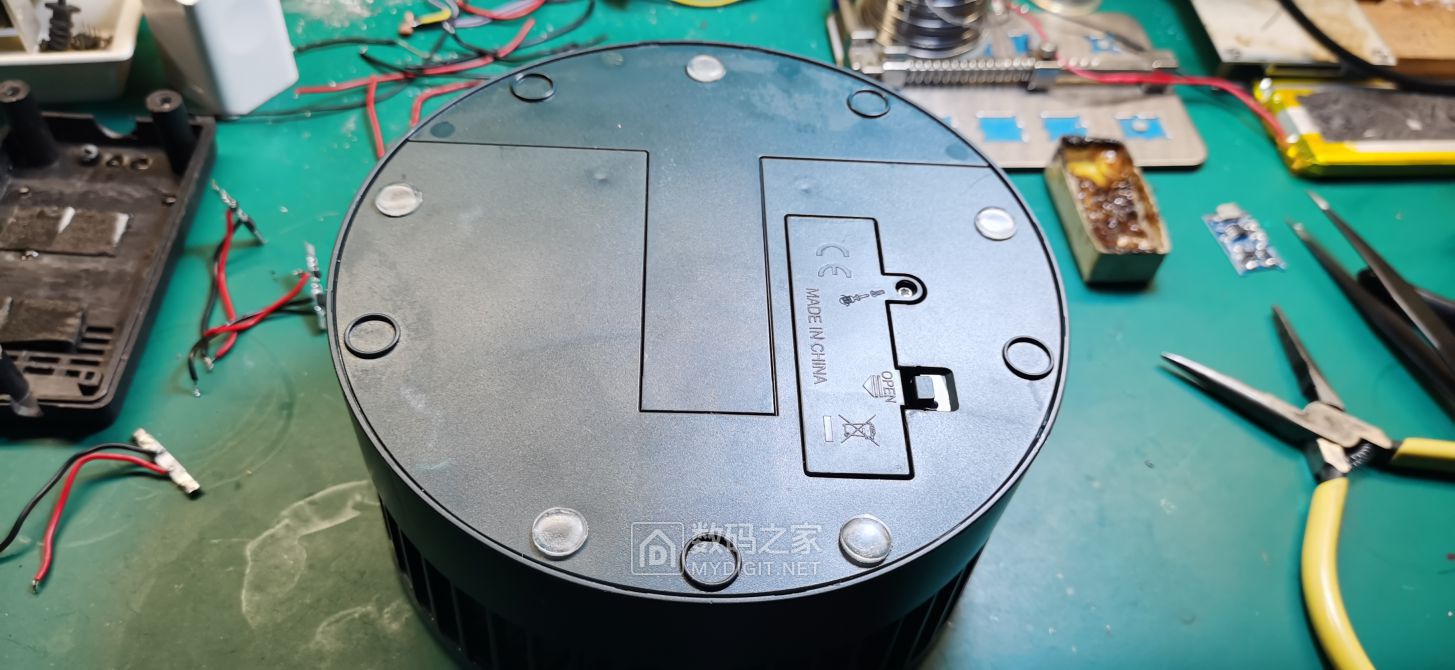

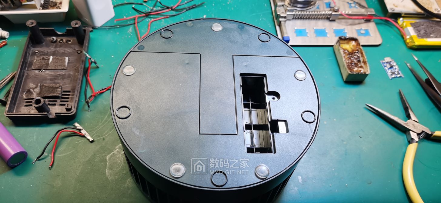

放在风扇底盘,增加底盘重量和工作时长
装回电路板
外置的电池仓先空着吧,随时可以加电池
组装好,先用着,看看能工作多久

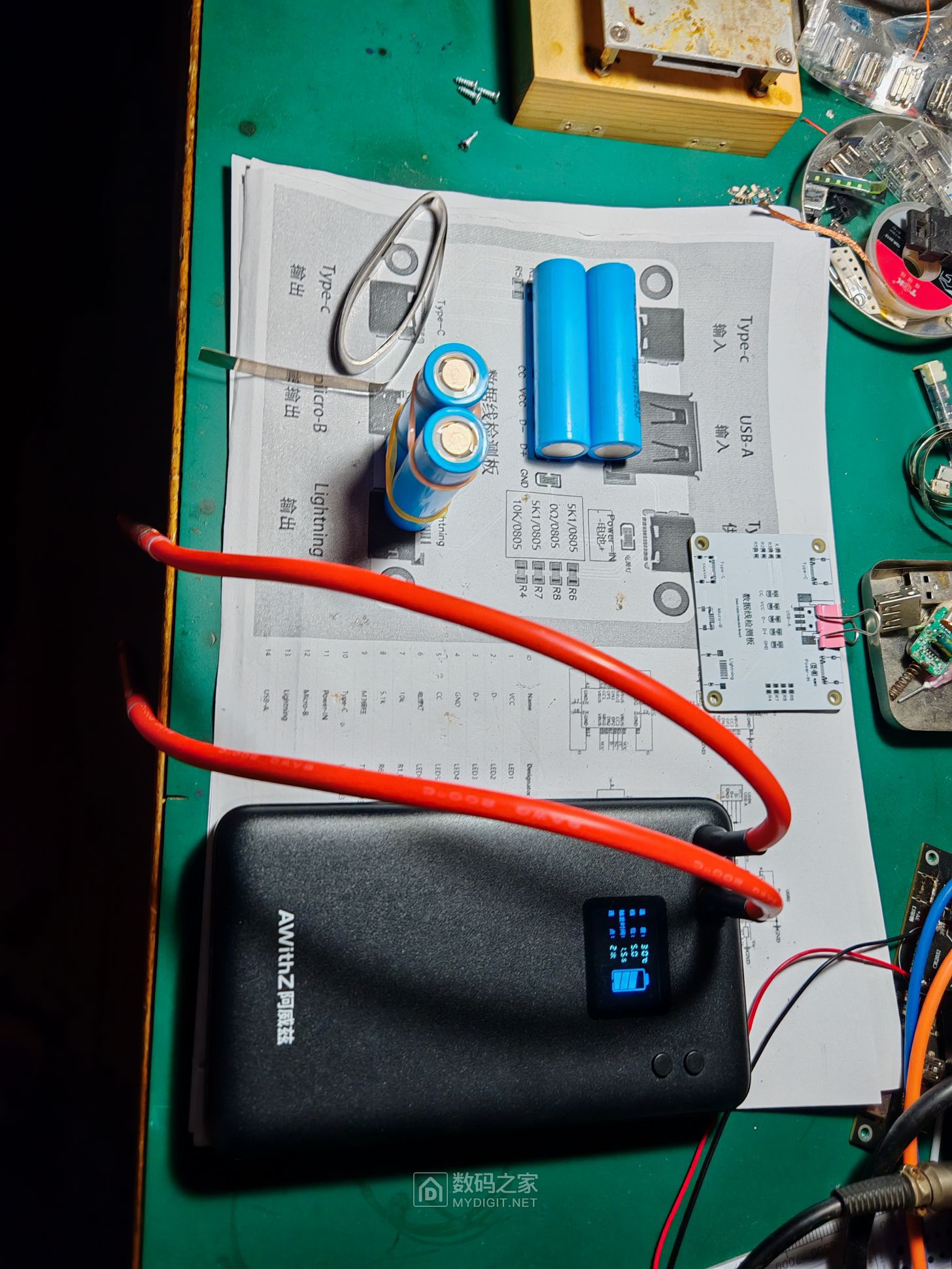

经过实践,发现软包锂电容量太低了,自放电太大,应该是报废了。于是拿出点焊机,组装一组亿纬的18650

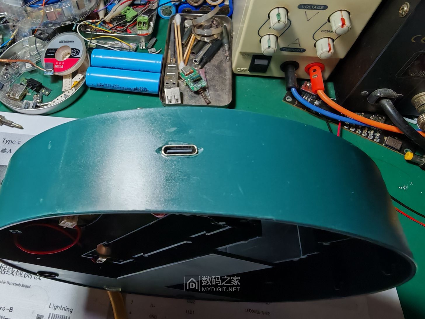

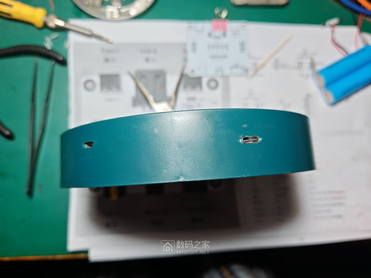

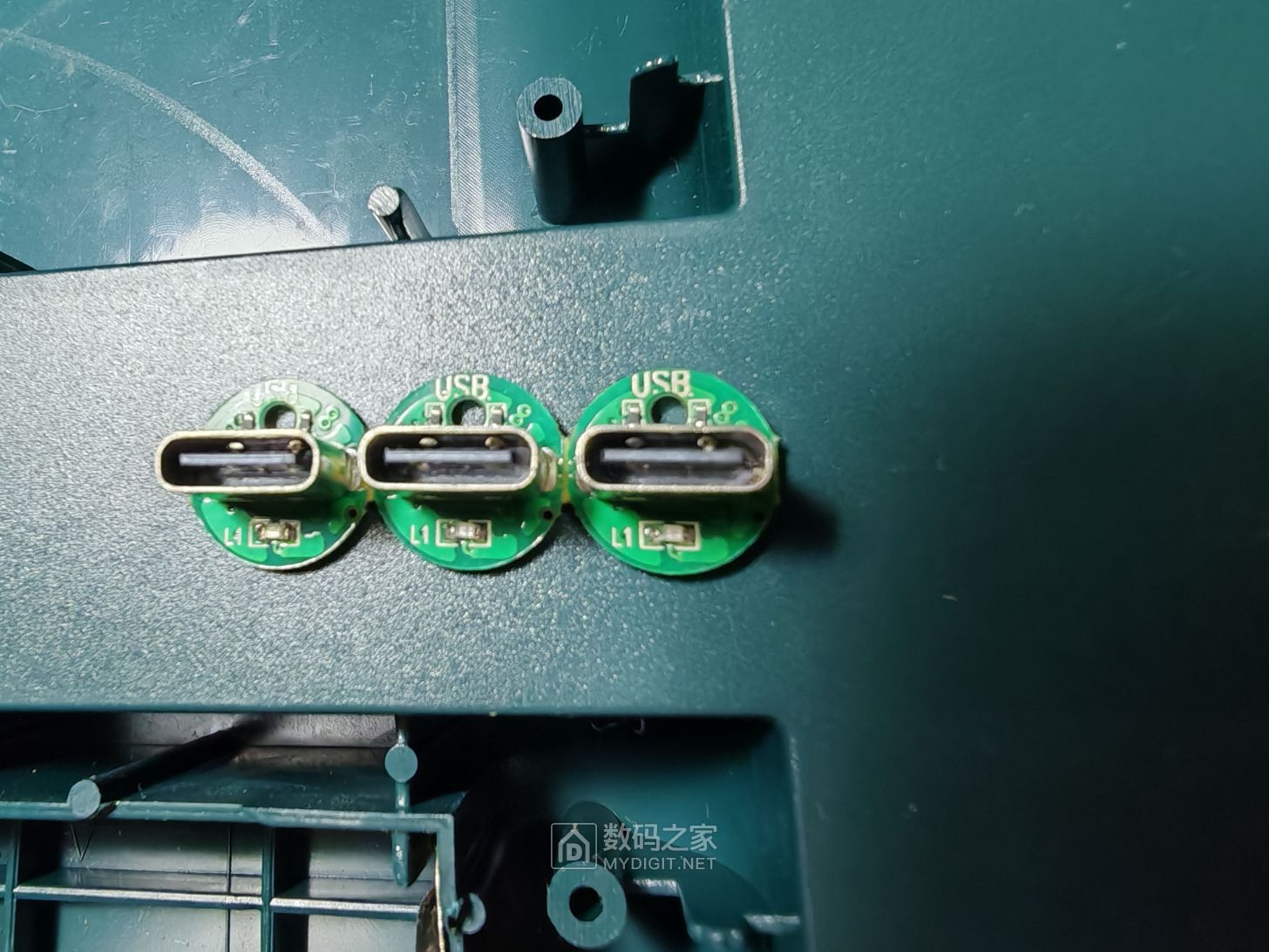

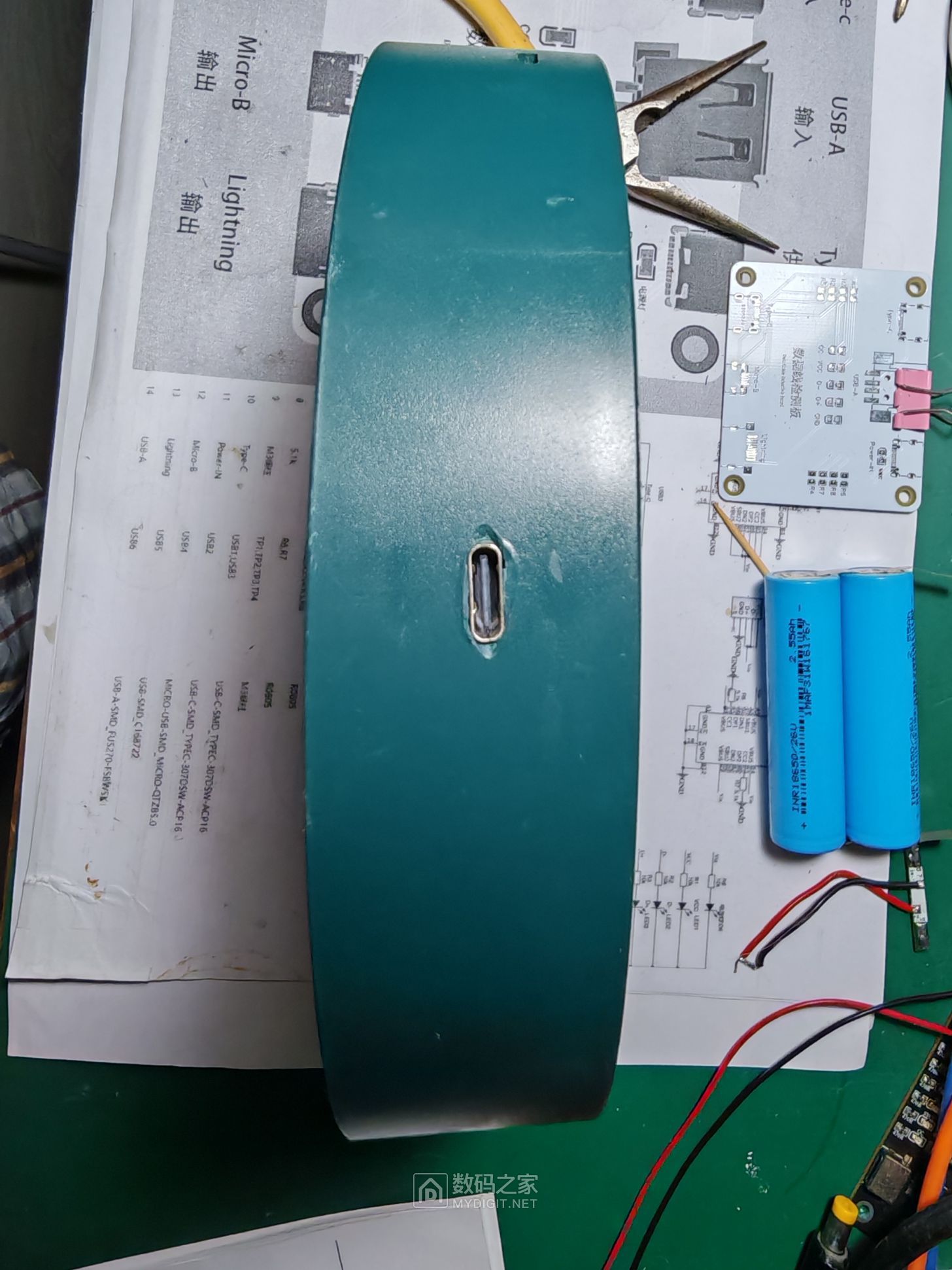

顺便改造一个Tpye-C的充电口,原来Micro-B充电口保留,多一个选择
TC充电口开的不完美,是我改造中最失败的一次

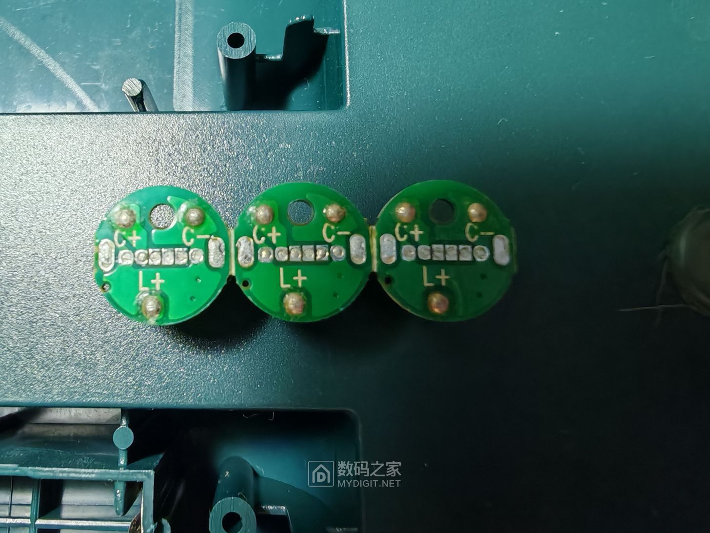

TC母座用的这种,有CC快充,没有充电IC和放电保护,因为原电路中已经有了,只要能适配TC插头就行
背面是这样的,好像是9.9元80个

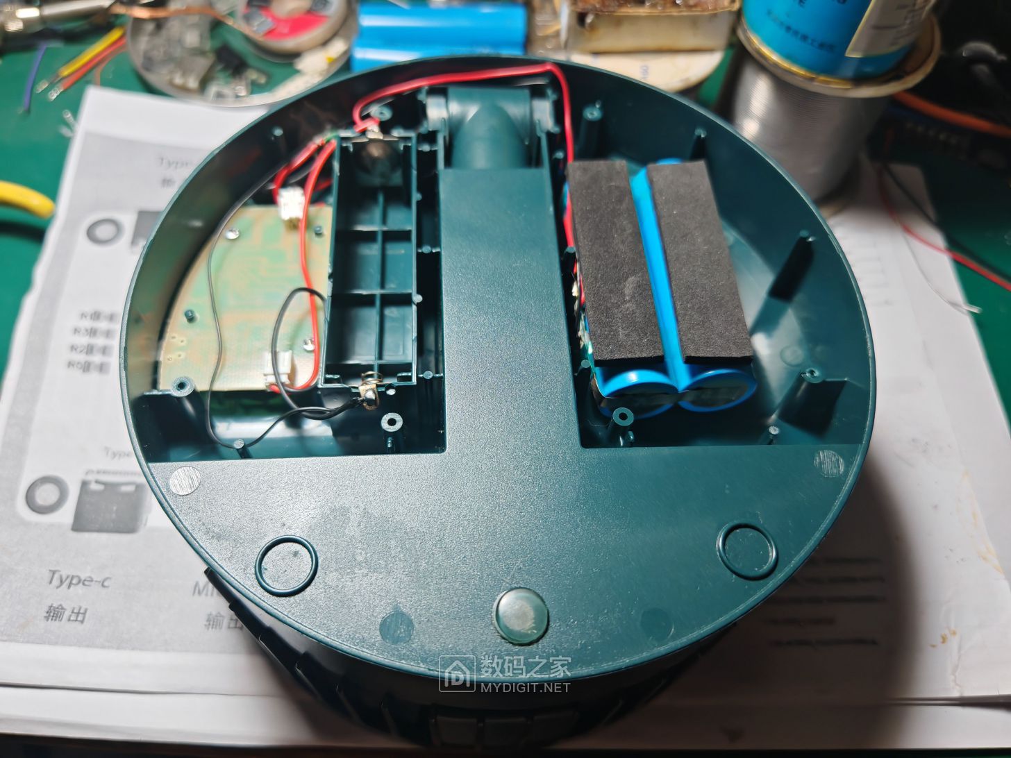

焊接好18650电池组
电池贴上泡沫胶保护,免得有异响
大功告成,愉快的度过一个夏天

发表于 2024-9-16 08:07:05 | 显示全部楼层
改造得很好!C开口本来就不好对付。

micro充电口改C口,过几天我发个帖子,直接用C口母座替换原有的micro母座,中间有个转接板

发表于 2024-9-16 09:00:28 | 显示全部楼层
改得还不错,不知道充电座用什么胶水固定的。
