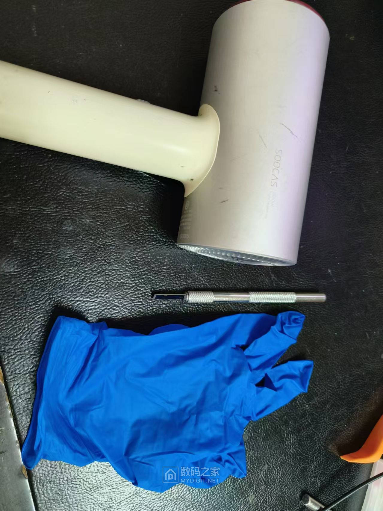

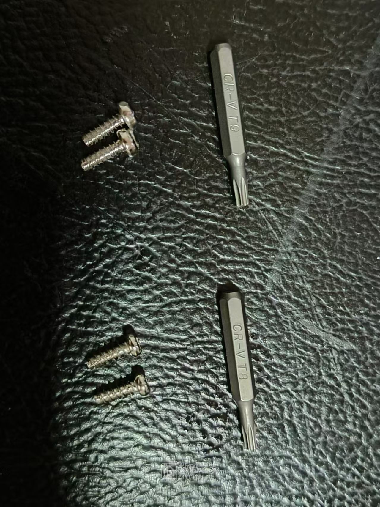

然后自己结合一下之前的经验,算是比较完整完美的把标签撕下来了
方法其实很简单,就是风筒慢风档加热,把充电器背面加热到烫手的时候,标签的胶也就软化了,这时候就可以用手术刀片把标签慢慢挑起来
挑起一个角之后可以上手,上手前手最好戴手术手套,一个是没那么烫一个是不用直接接触标签的胶导致后面贴回去不粘
然后就是一边加热一边撕,撕的时候角度不要超过45°,慢慢往一侧拉起,就可以把标签拉起来

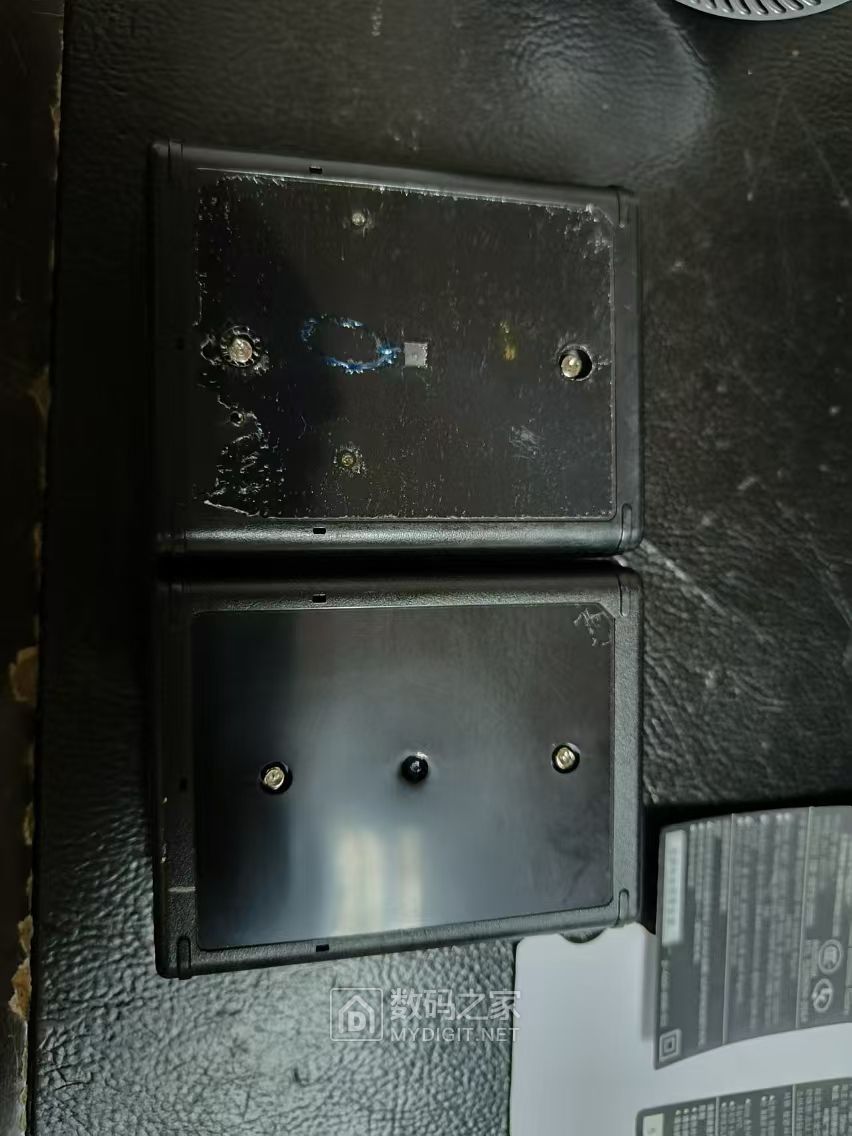

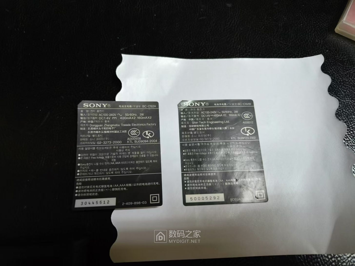

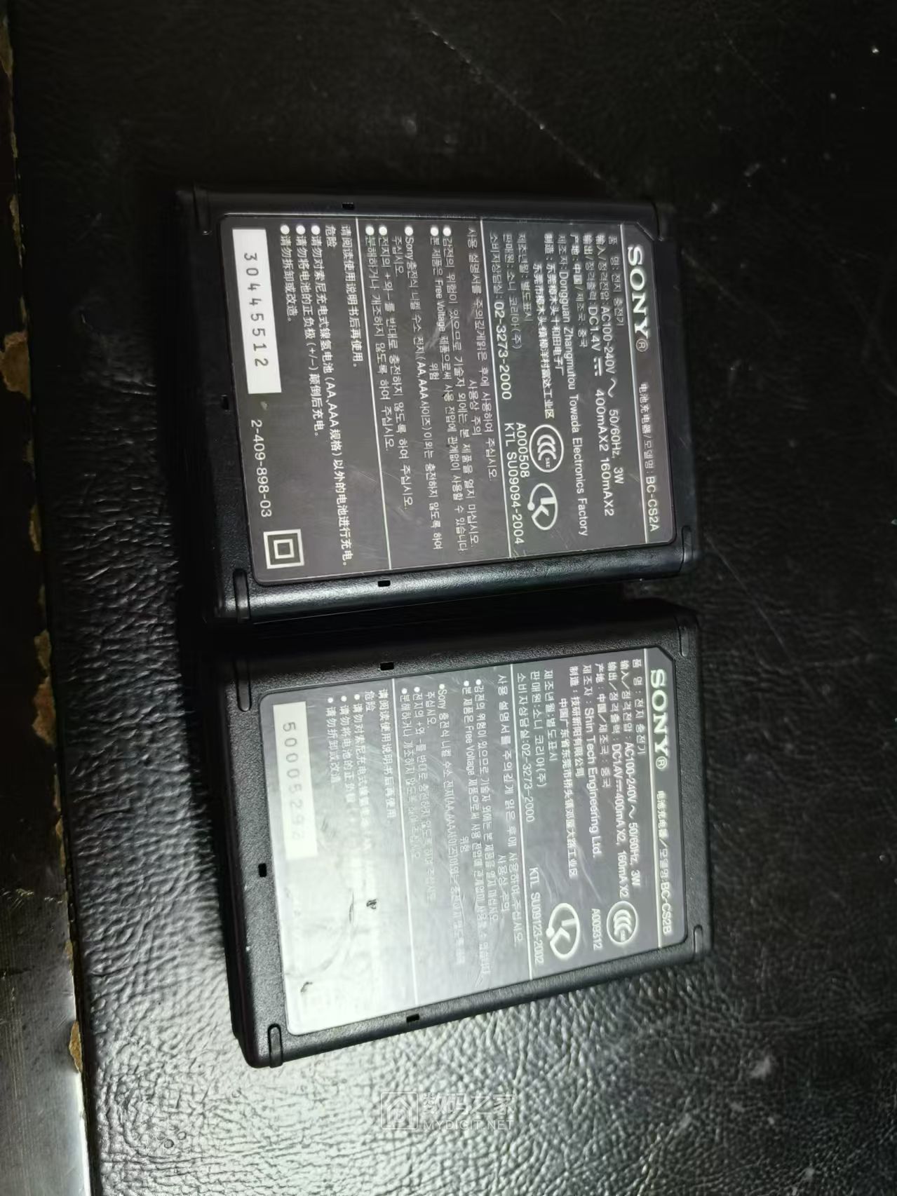

撕下来才发现,CS2A的胶留在外壳上了,原因是标签是属于比较厚的铝箔标签,所以比较容易和胶分离开
2B的标签薄一点,胶和标签一起下来了
大概就是这样吧,分享一下,虽然是很老的充电器了,也不知道还有没有人在玩,分享一下方法,大神莫怪~~
