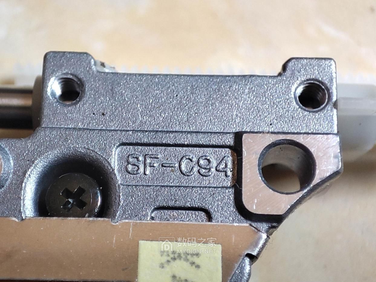

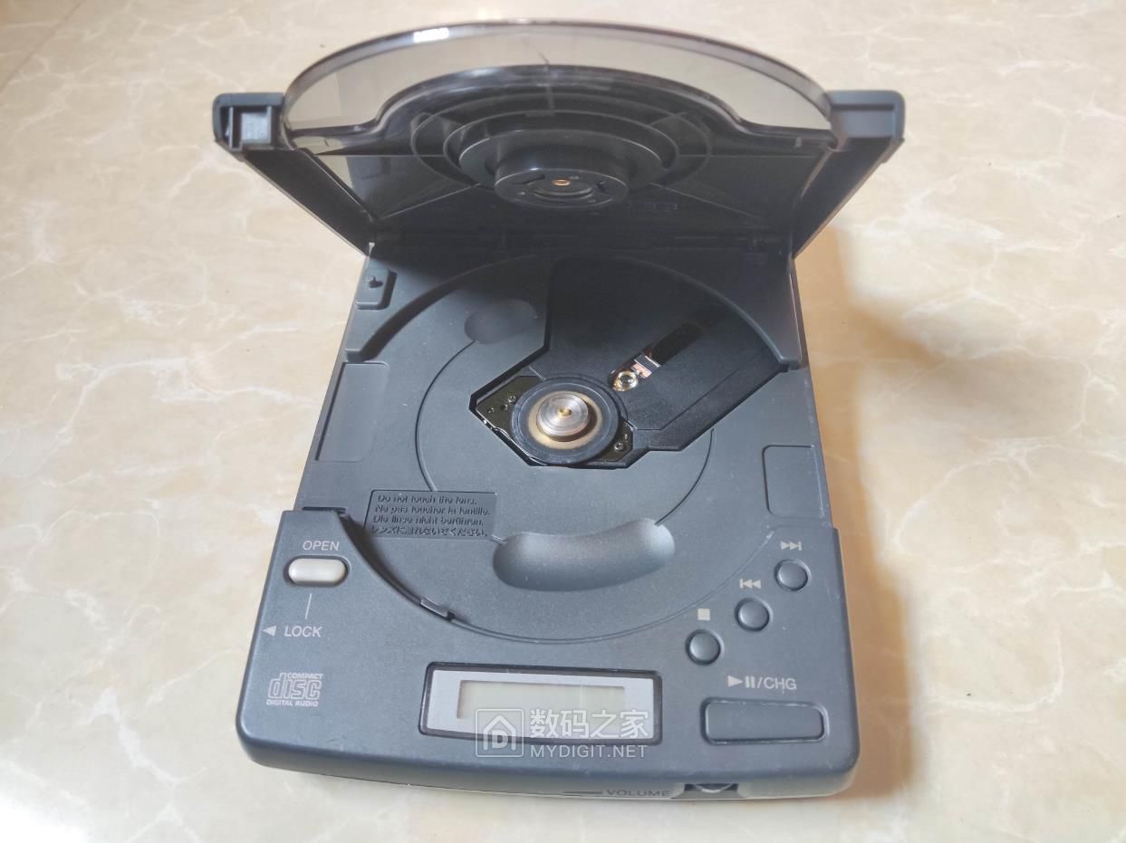

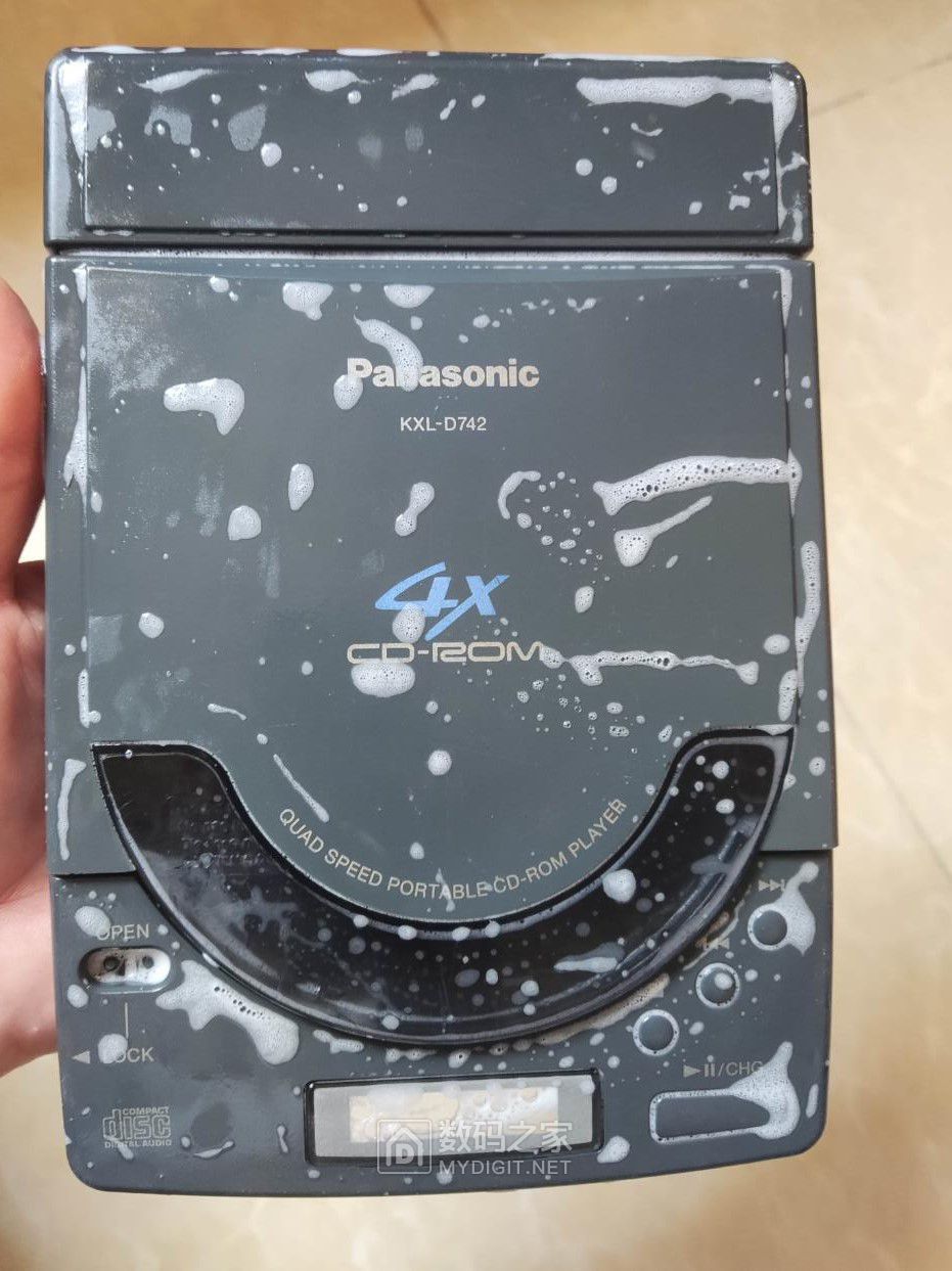

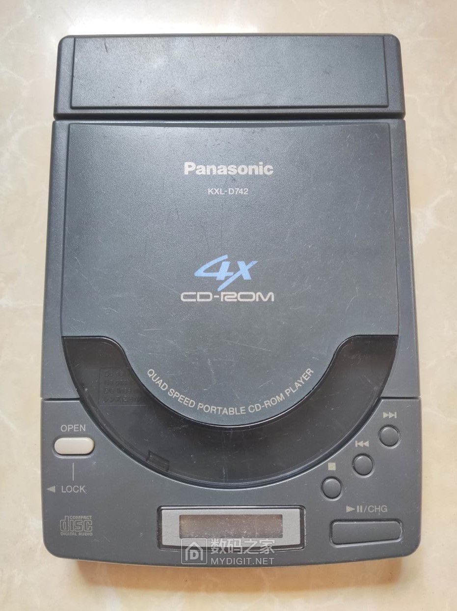

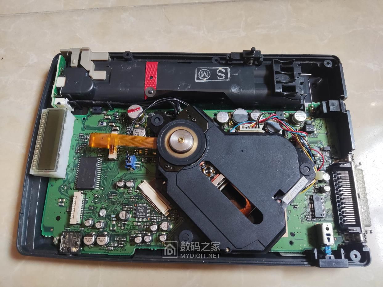

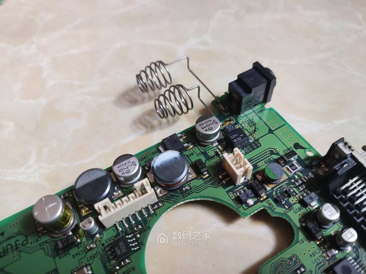

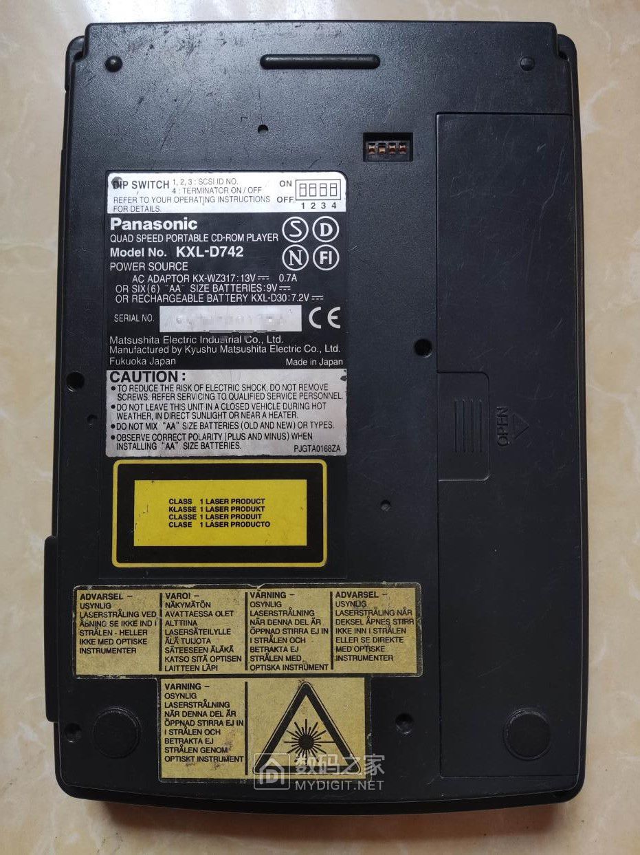

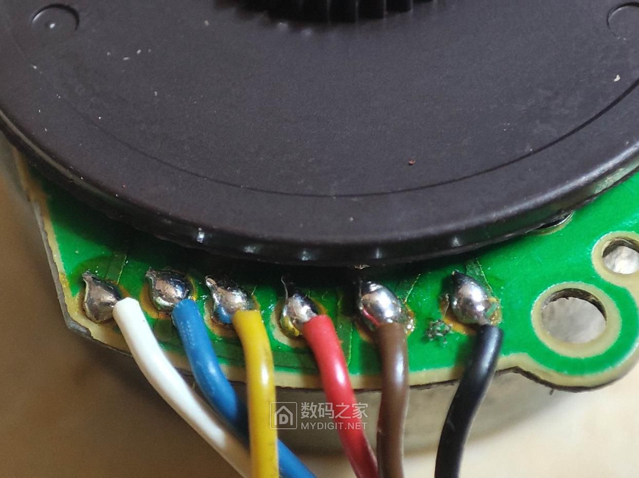

海鲜市场捡回来一台松下4X CD-ROM PLAYER 型号KXL-D742
卖家描述不读
到手发现能读碟,只是严重挑碟,刚好卖家那个碟子状态也不是很好(卖家还随机附送了一个碟子,正版的)
就算能读也只能播放第一首,第二首就开始不行了,猜测是闲置时间长,光头卡滞导致的,毕竟已经30年了。
直接开拆打理
注:本帖主要为记录老物品,只是顺手记录一下拆解过程,
所以拆解过程就不详细解释。

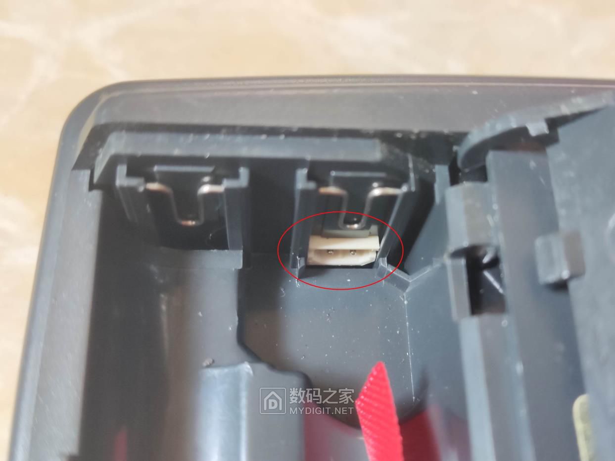

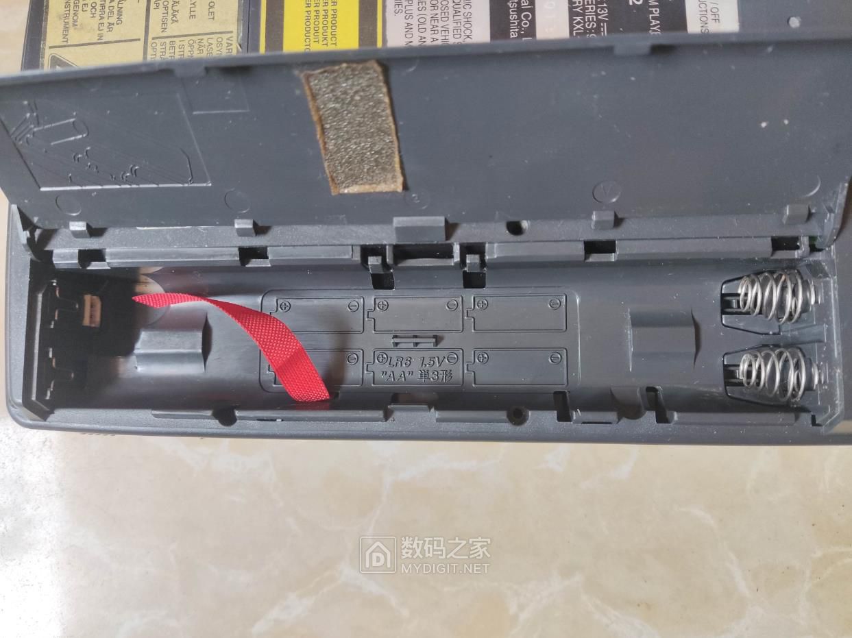

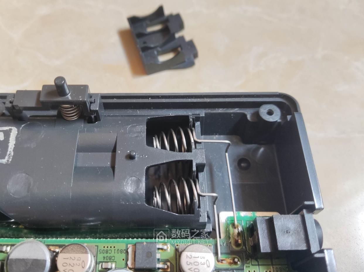

6节电池,电老虎啊

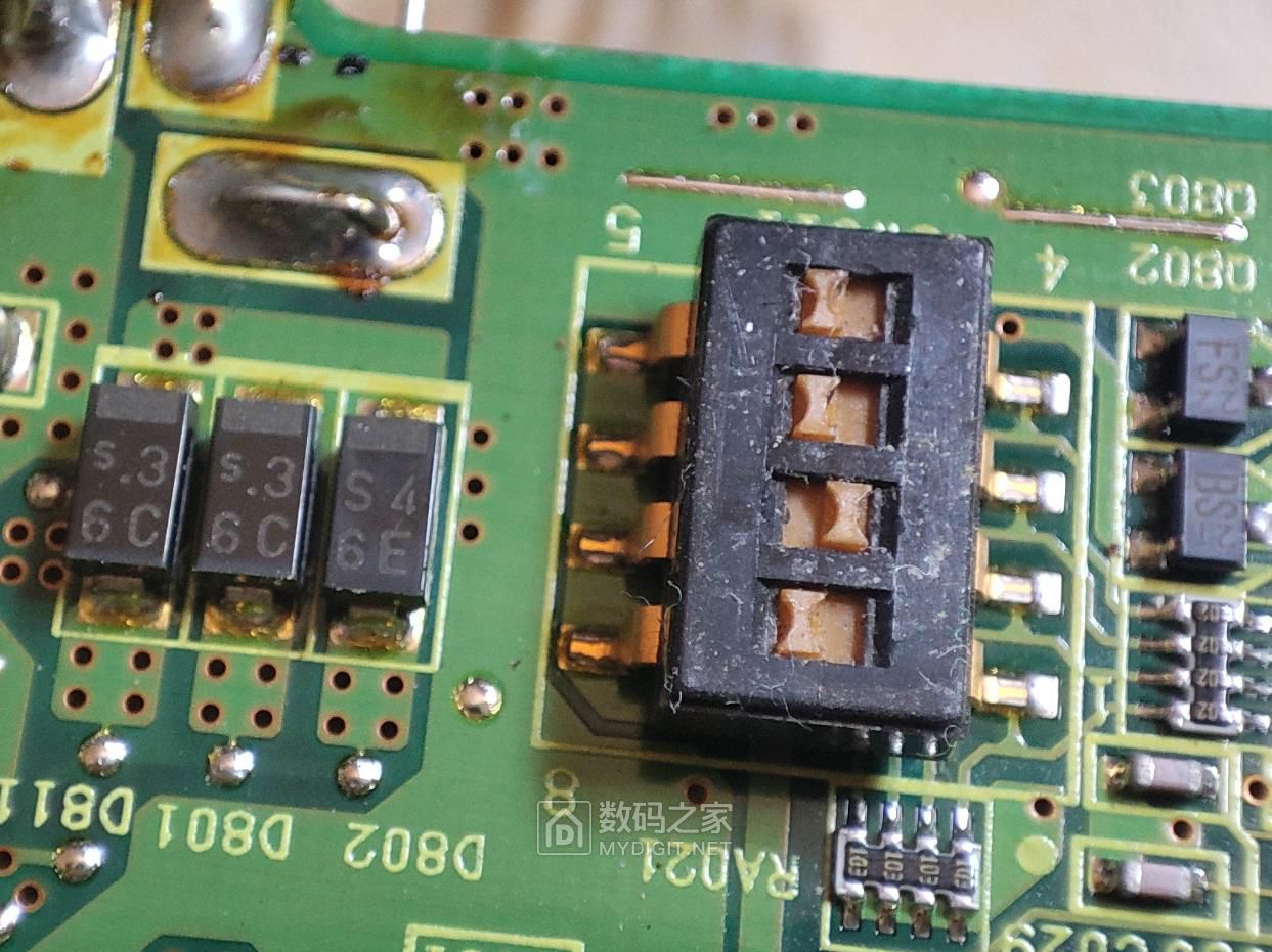

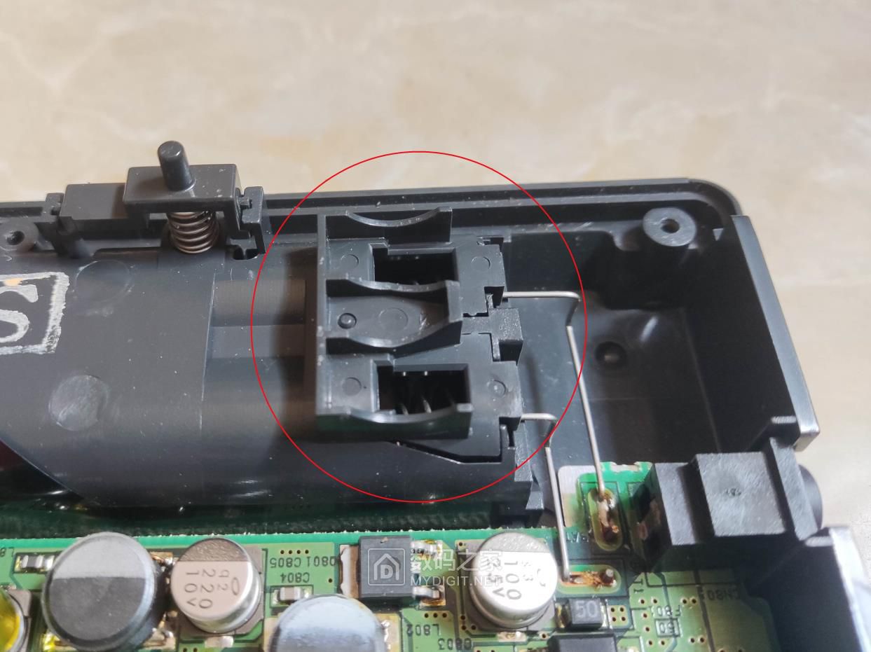

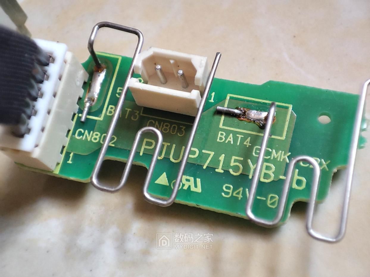

电磁仓还隐藏一个电池包接口

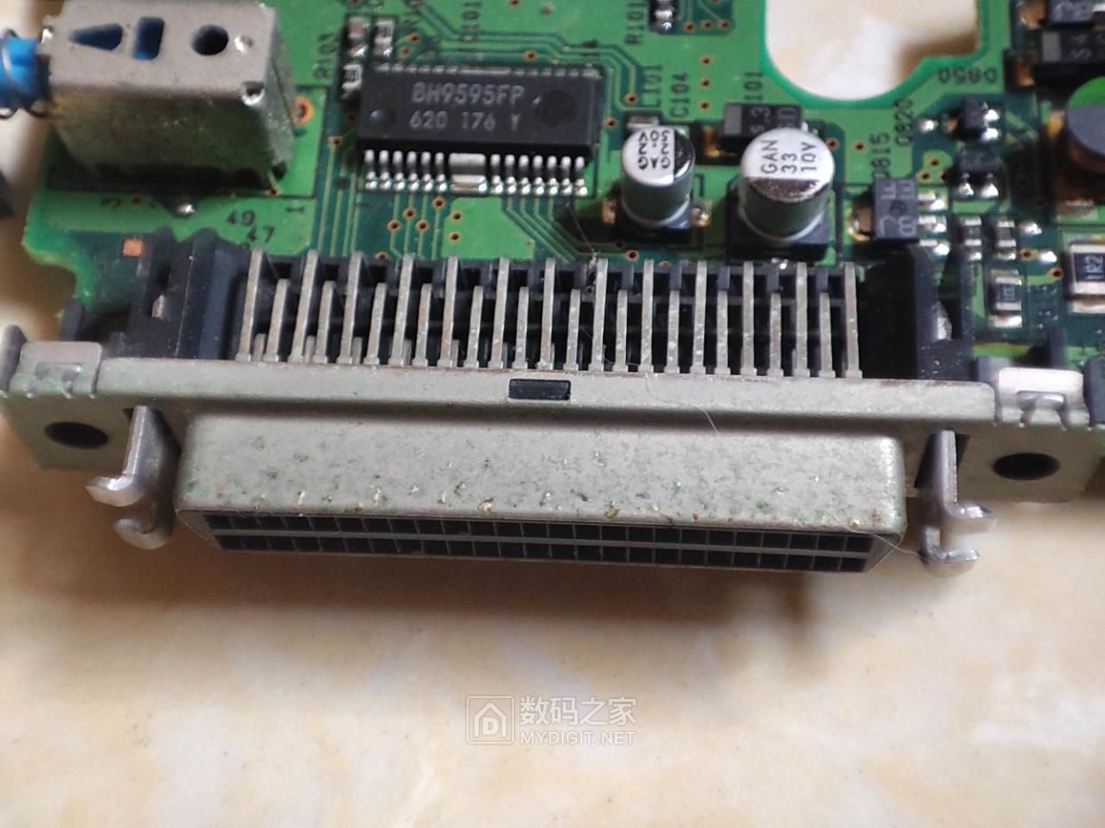

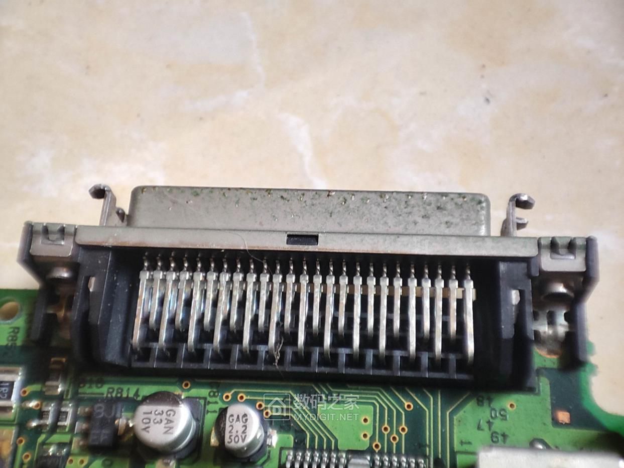

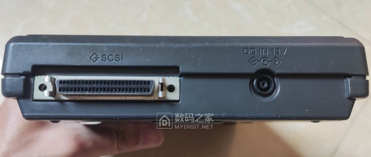

背后的SCSI接口和DC电源口

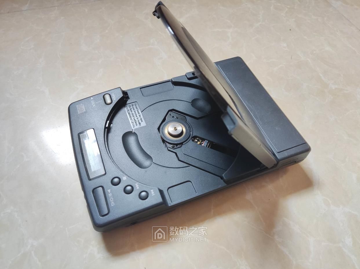

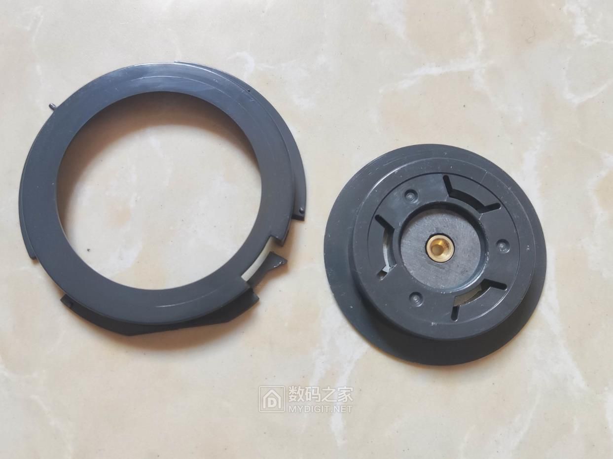

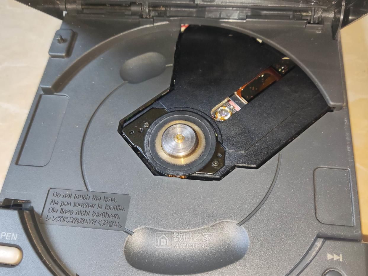

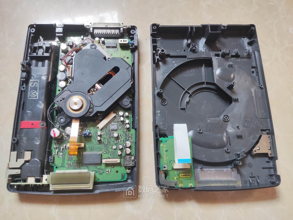

开盖

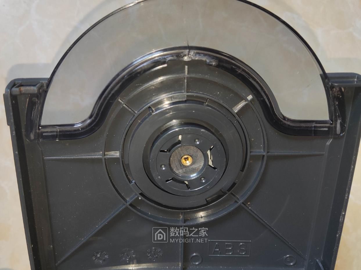

便于转盘读取测试,顶盖的压盘也要拆下来
拆开外壳

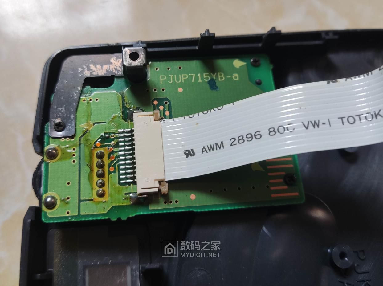

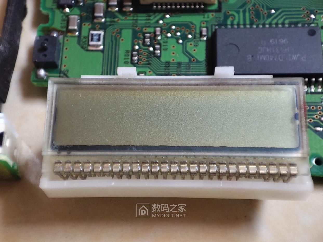

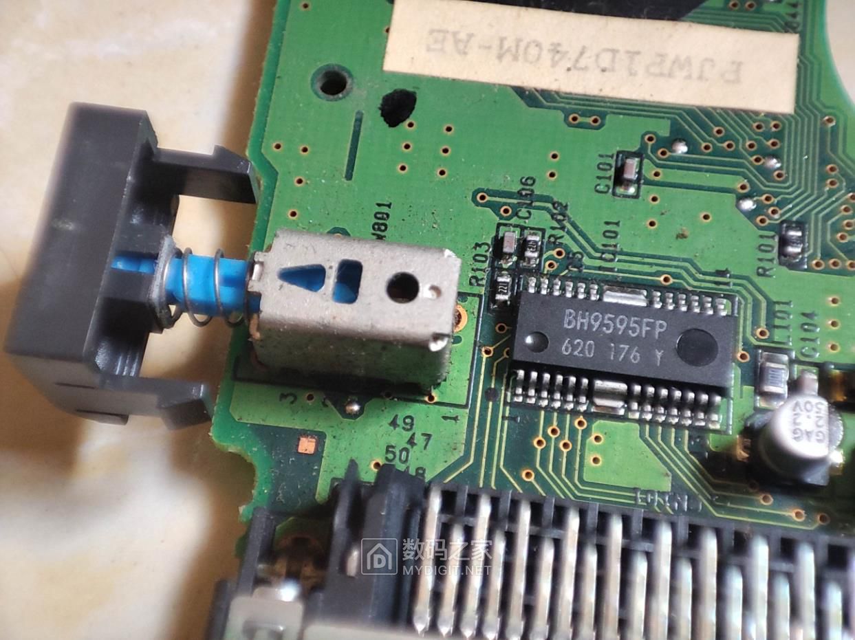

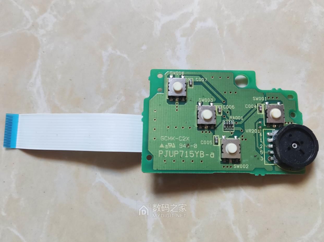

上盖小板
是个音量电位器和按键

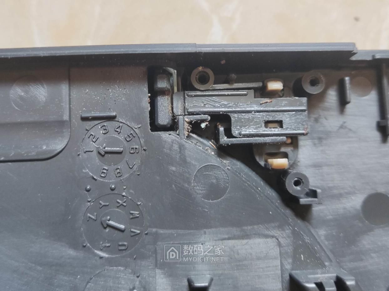

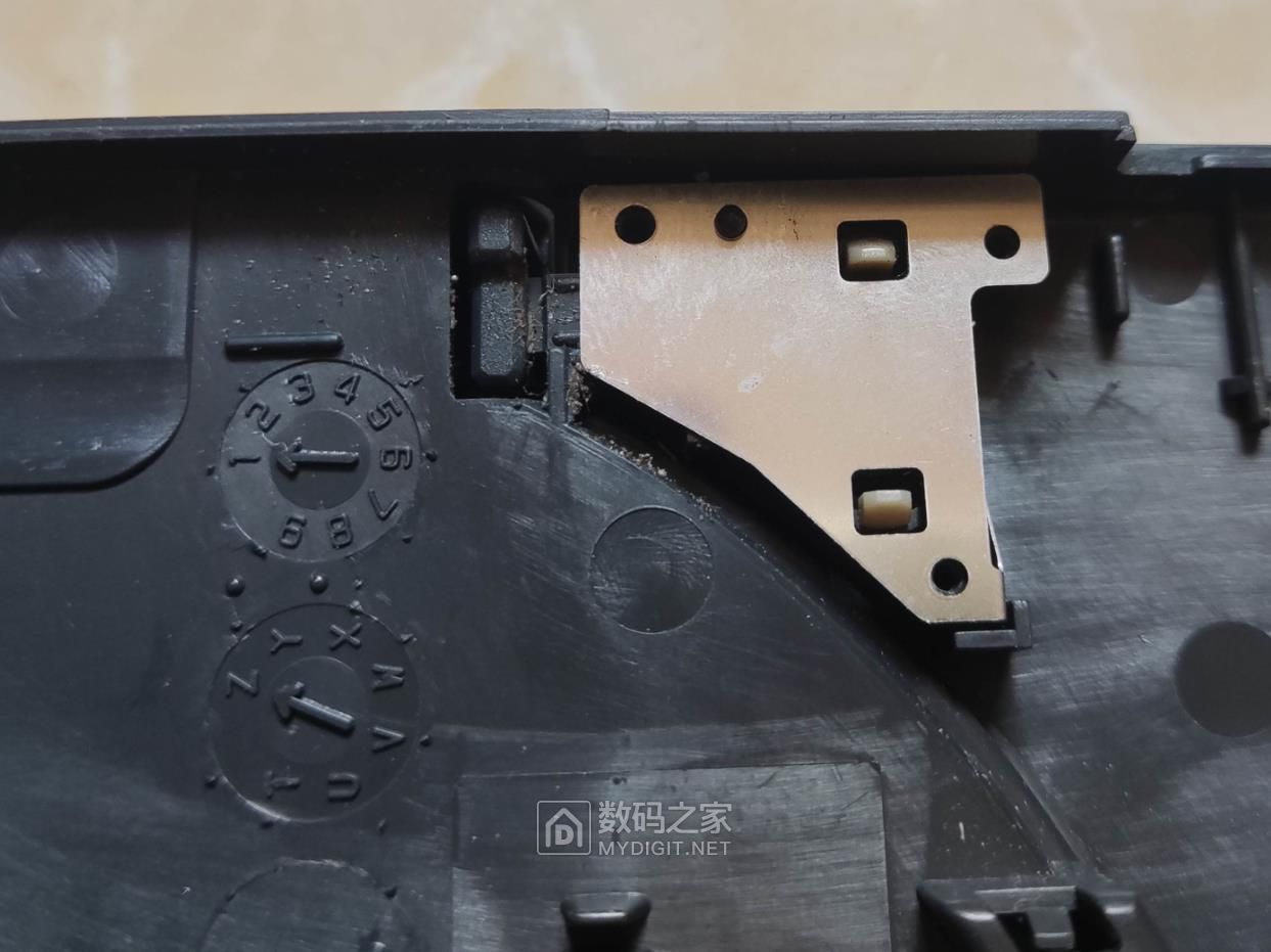

仓盖锁特写
拆开清理干净后需要重新上专用润滑脂
外壳直接洗刷刷
接着拆

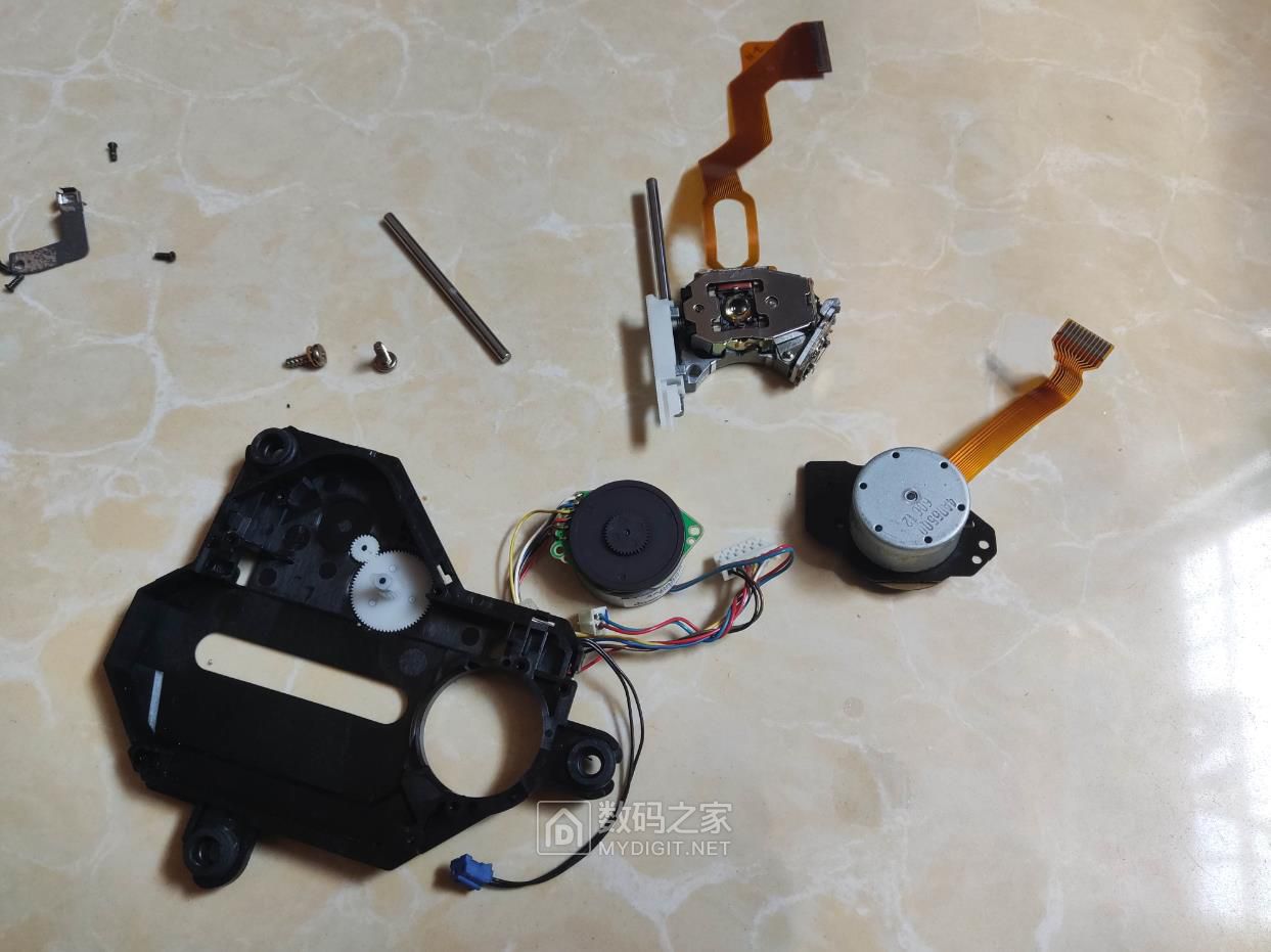

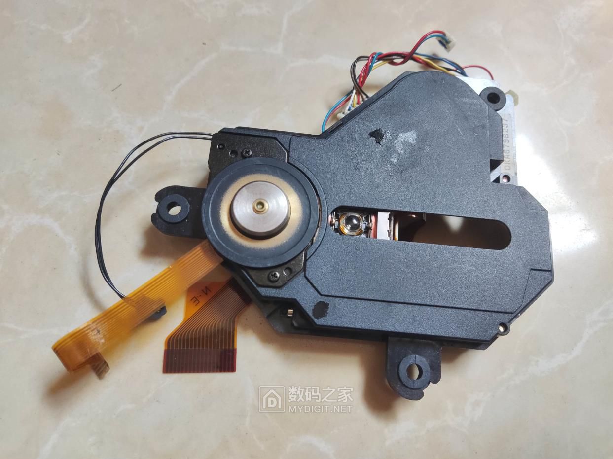

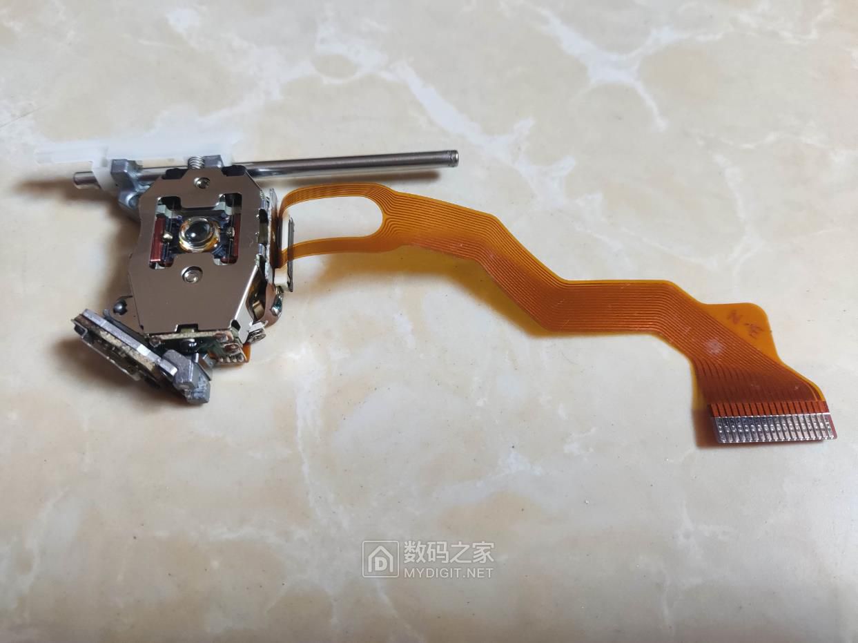

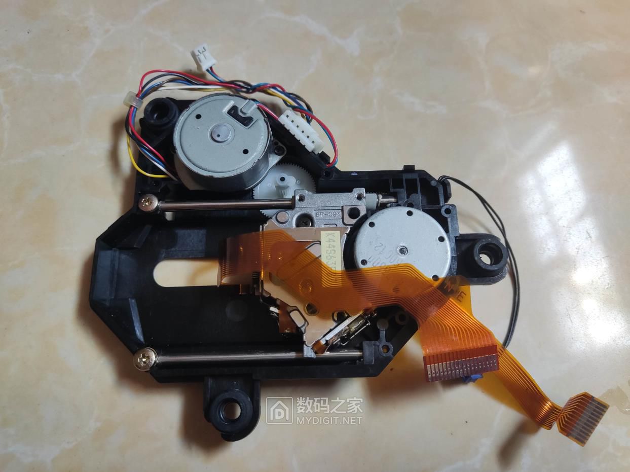

拆下光头总成
直接打散清理

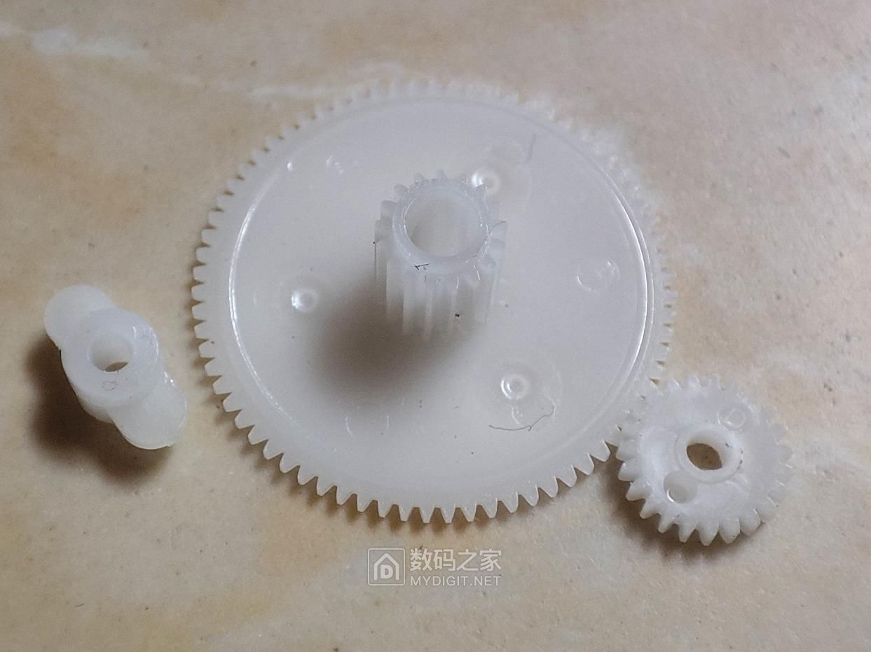

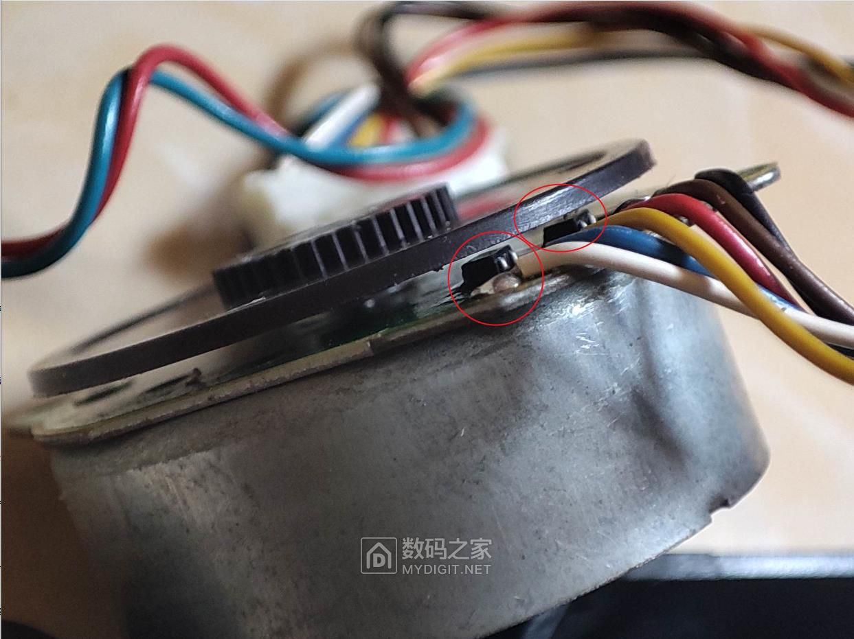

光头寻迹齿轮
光头寻迹电机

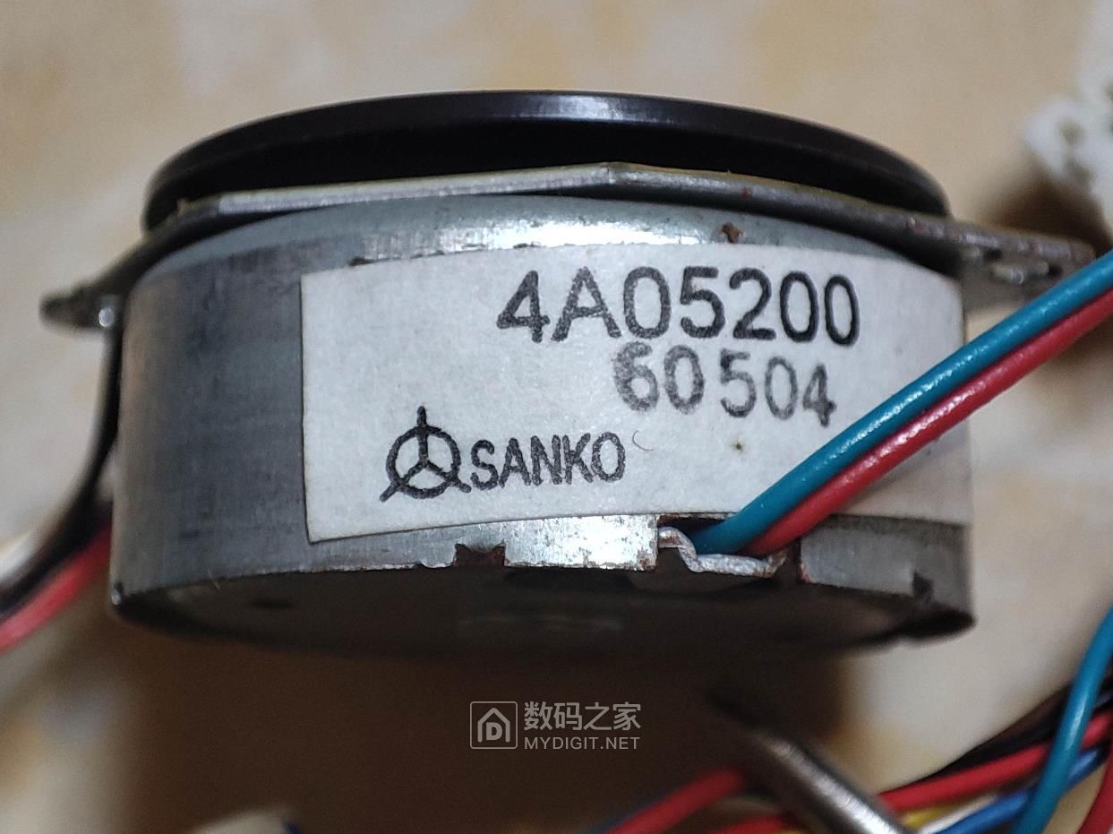

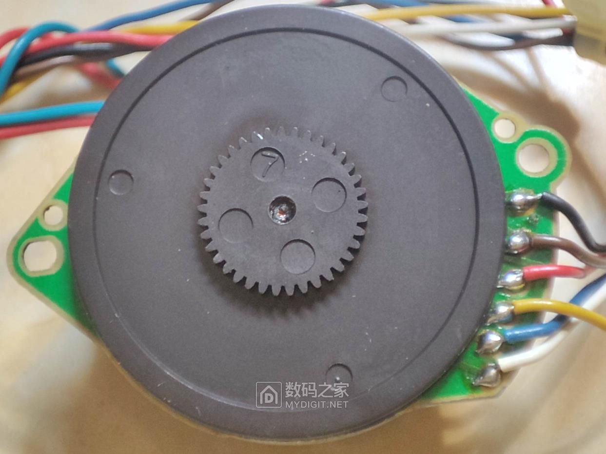

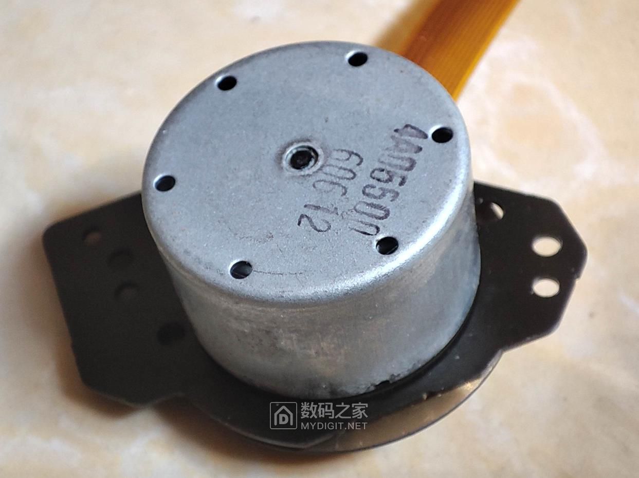

电机特写
霍尔传感器

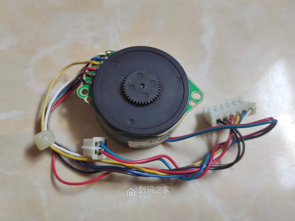

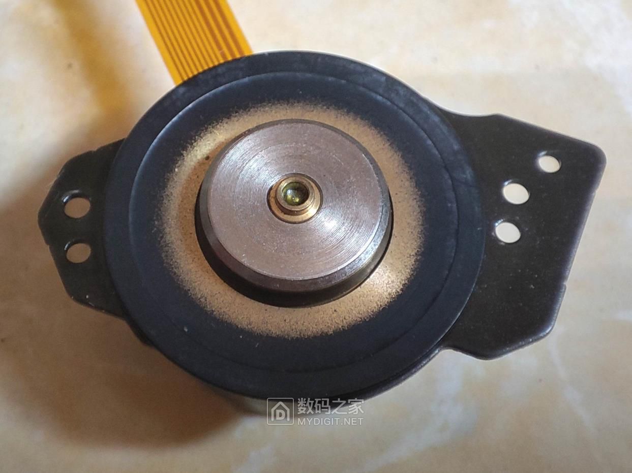

主轴电机,无刷电机

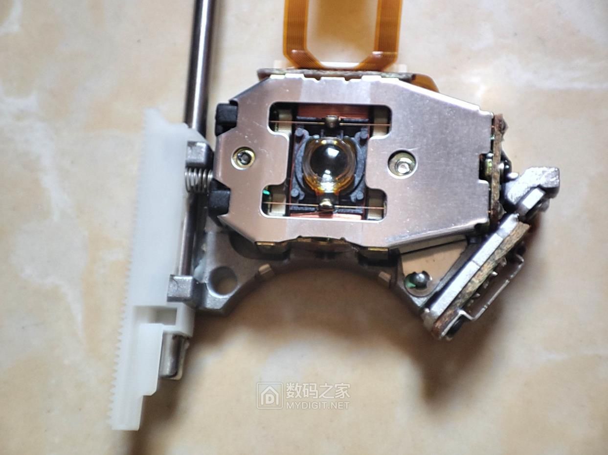

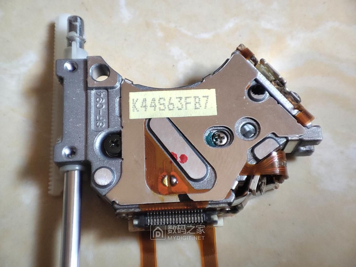

激光头特写
三洋的SF-C94激光头
光头清理干净,重新上润滑脂。

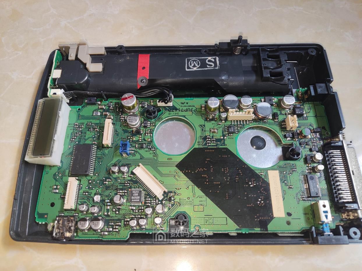

接着继续拆主板

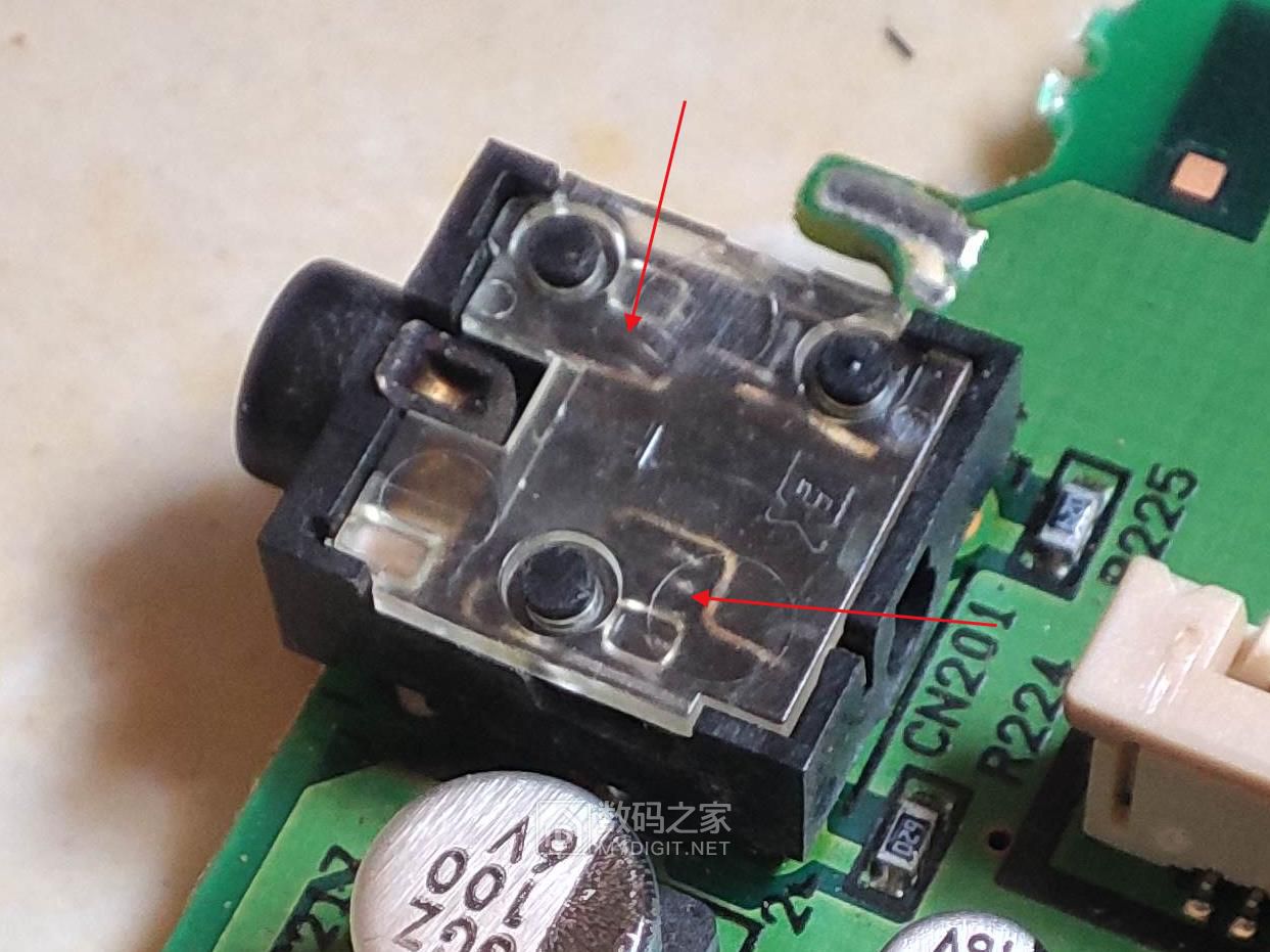

电池舱这里有个小塑料板需要拆下

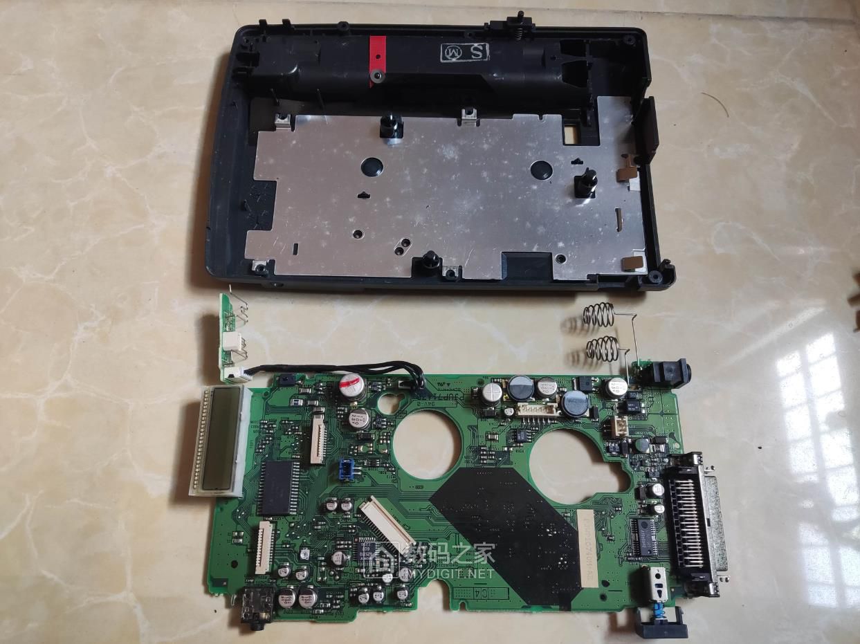

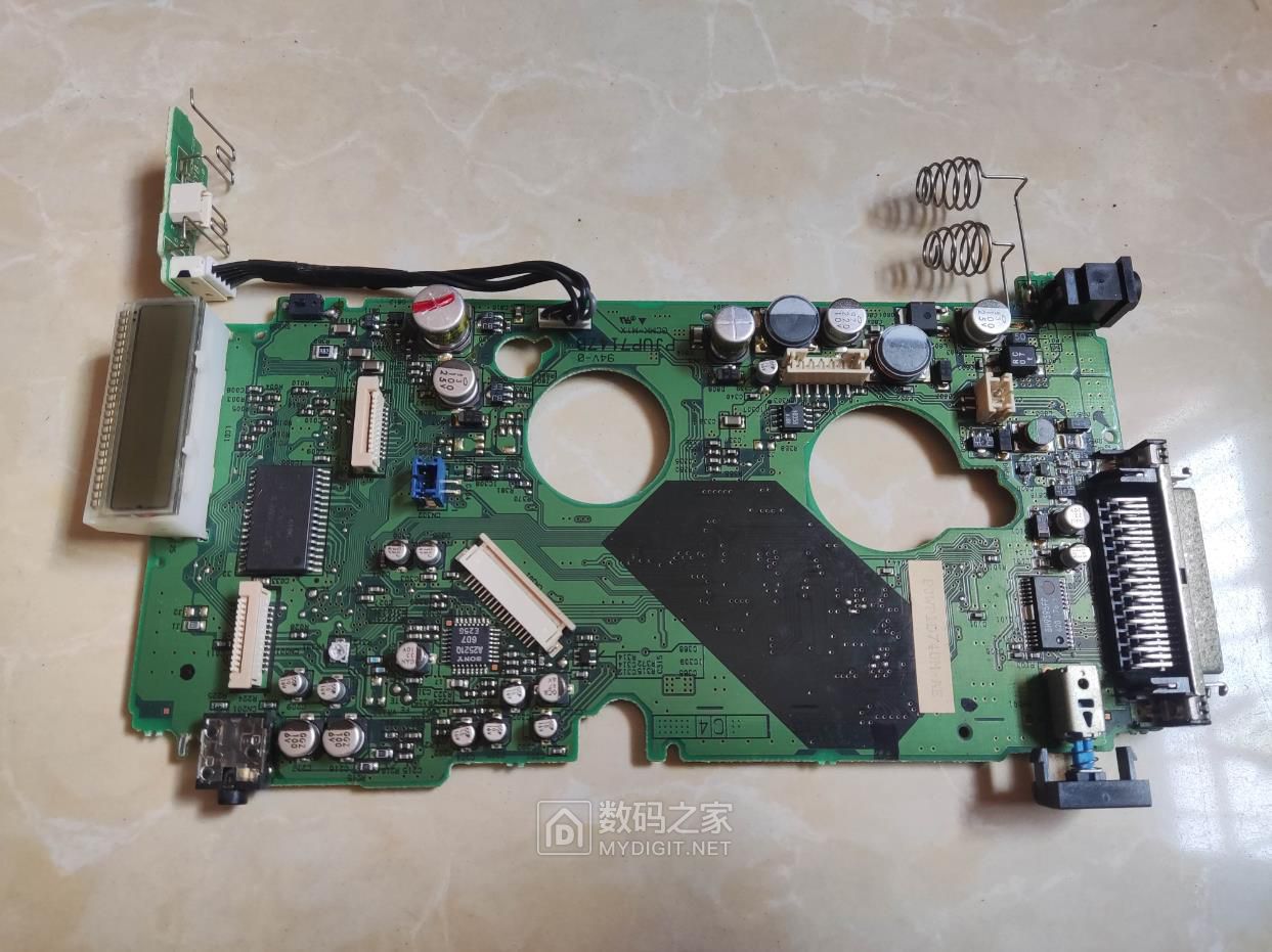

顺利拆下主板

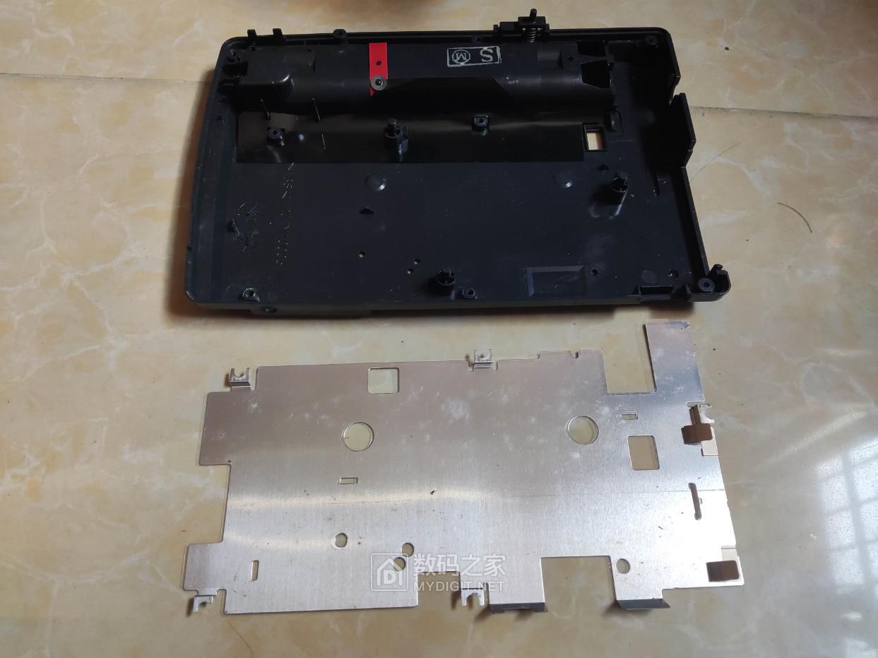

底盖和屏蔽板

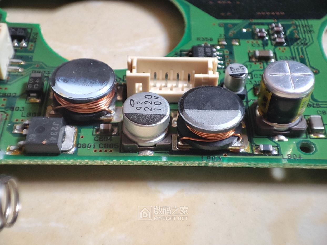

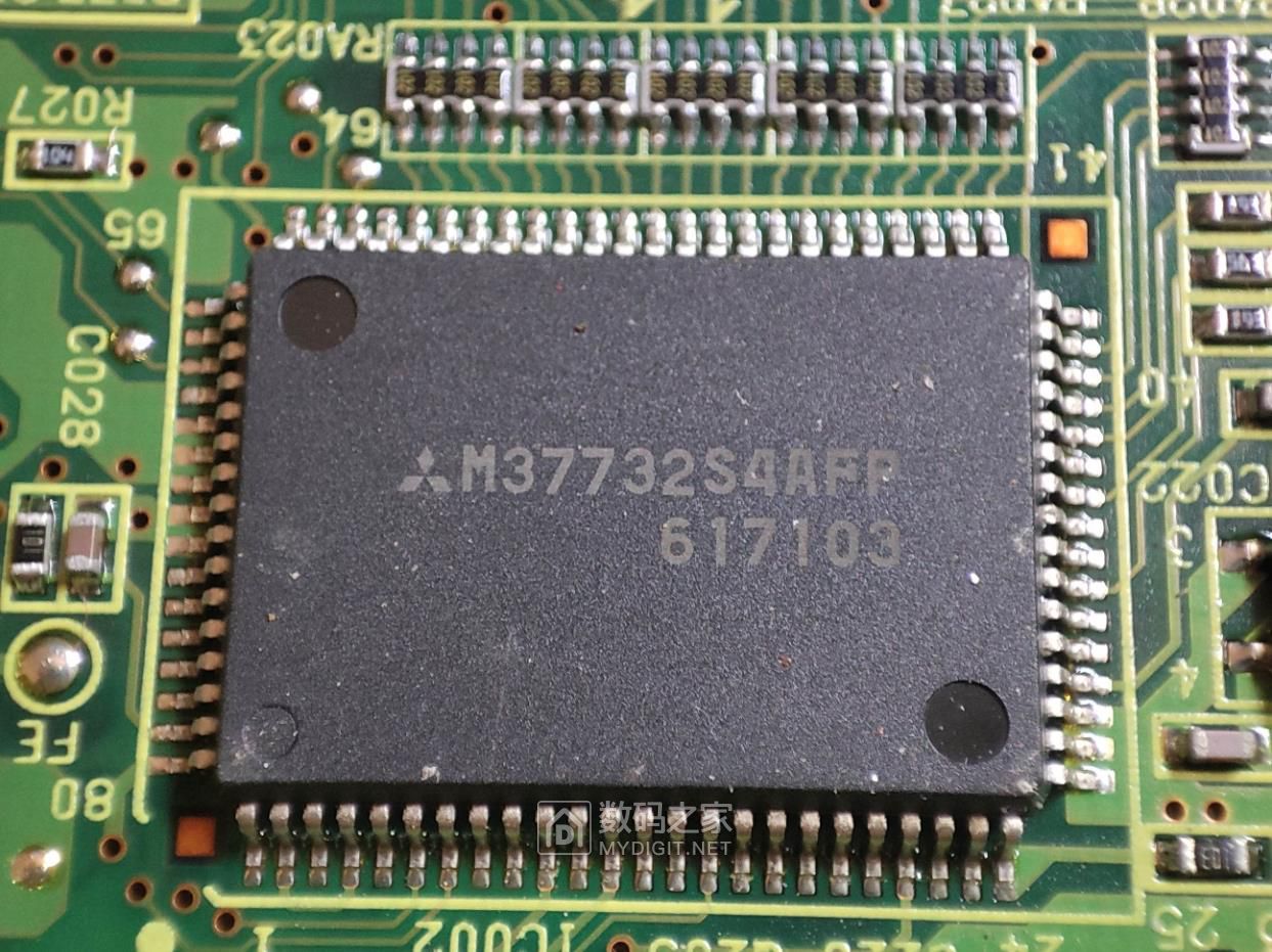

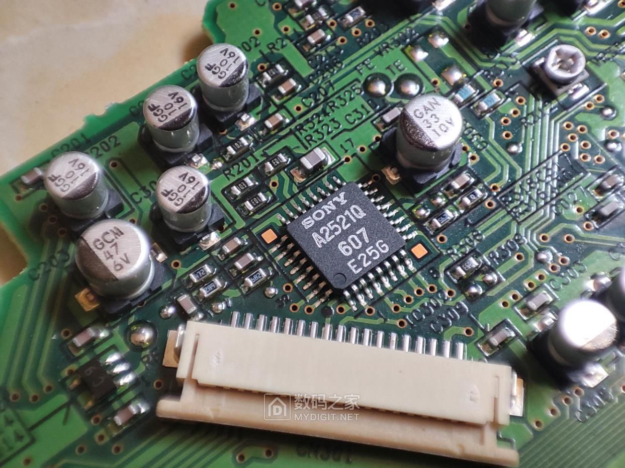

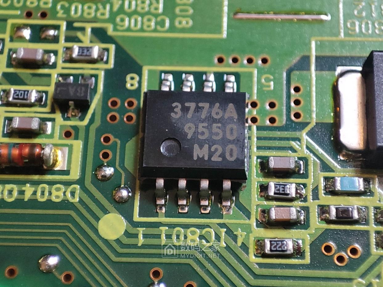

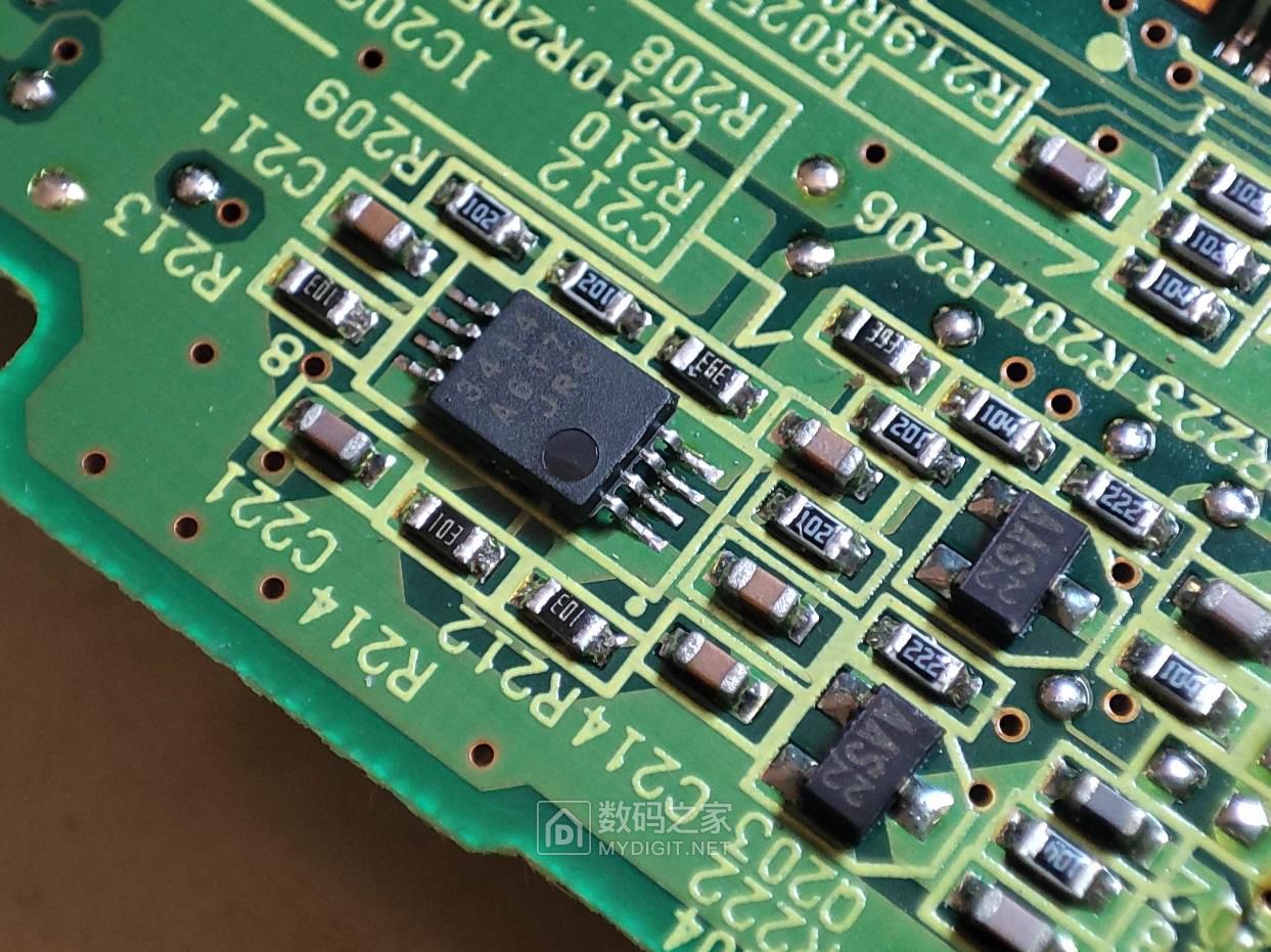

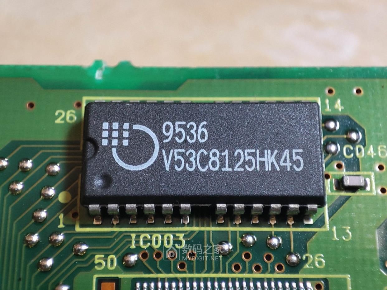

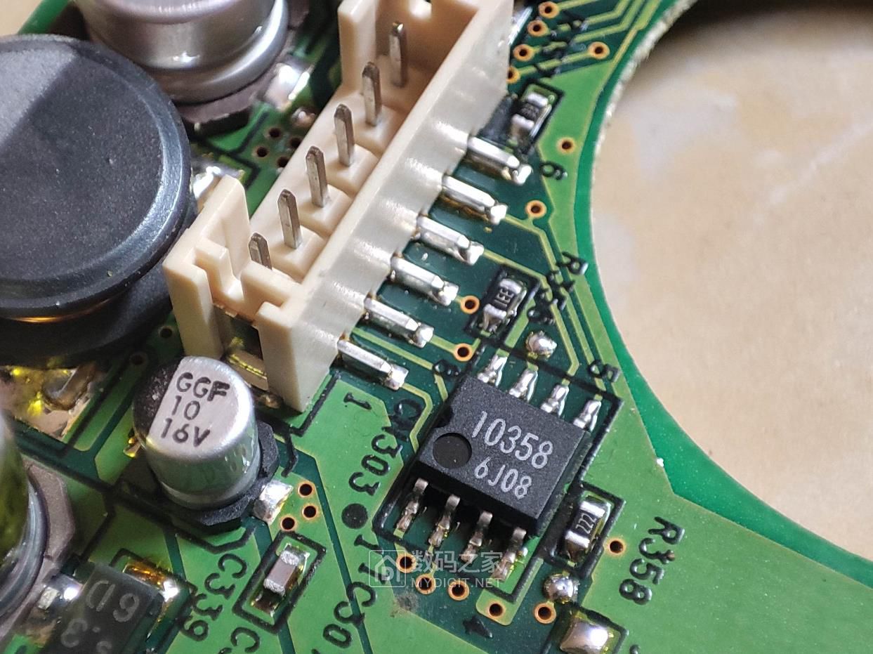

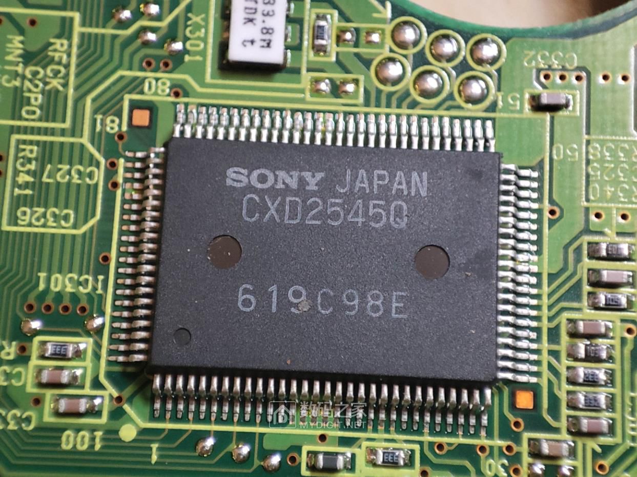

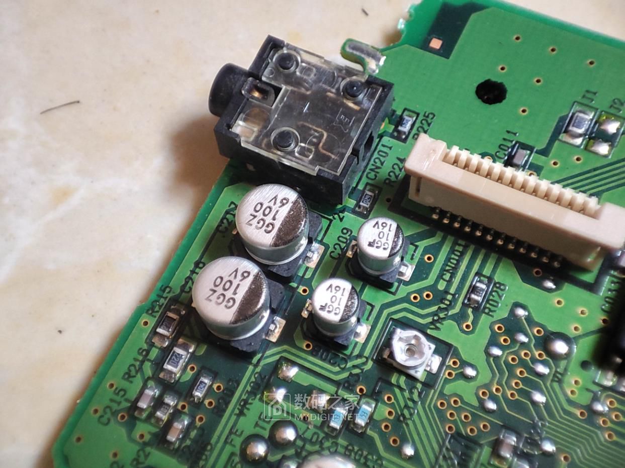

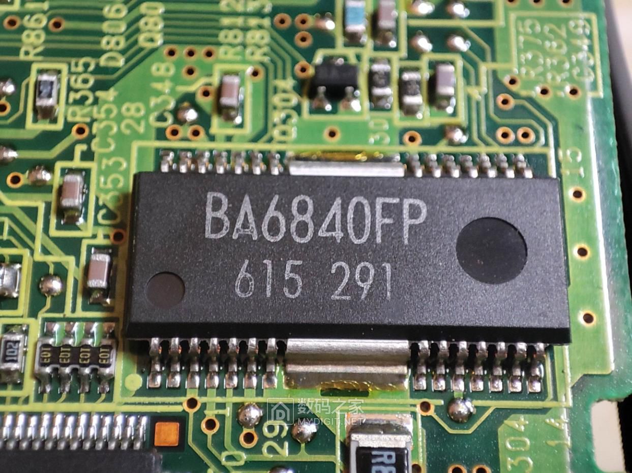

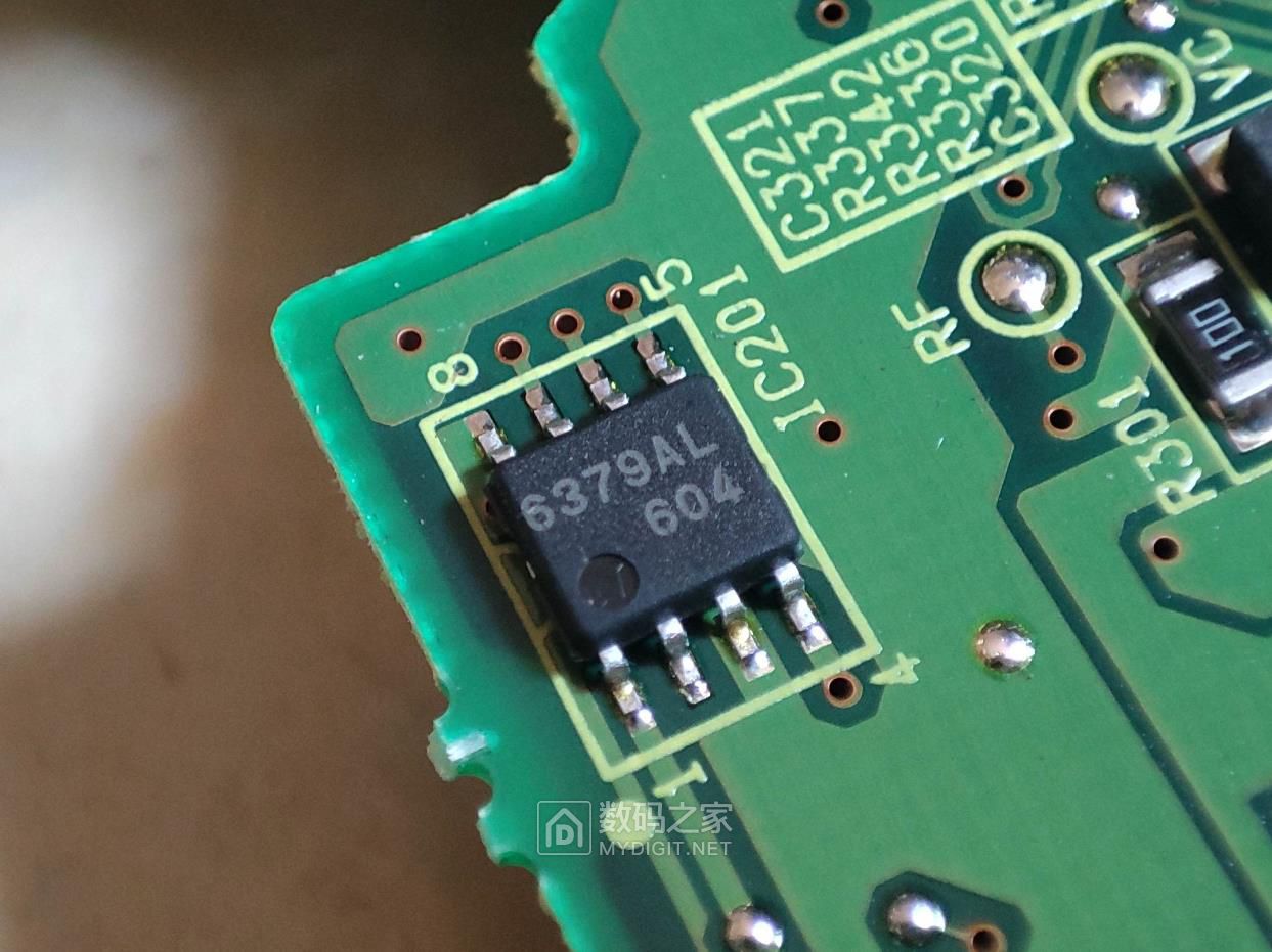

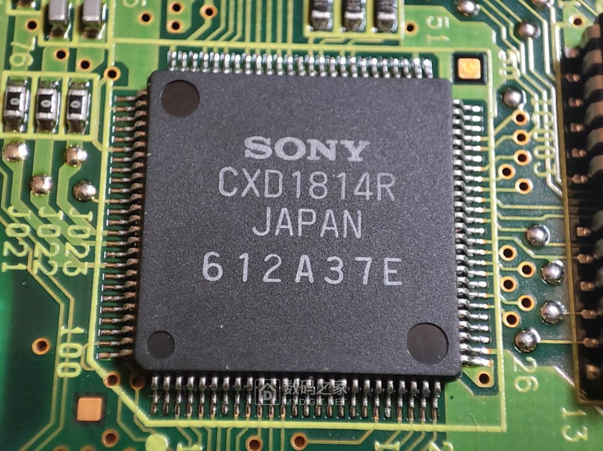

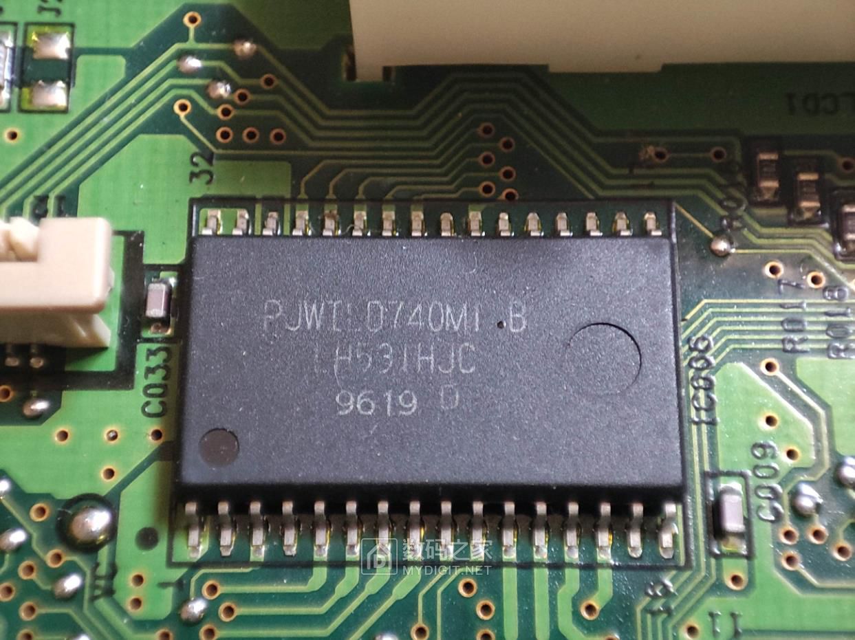

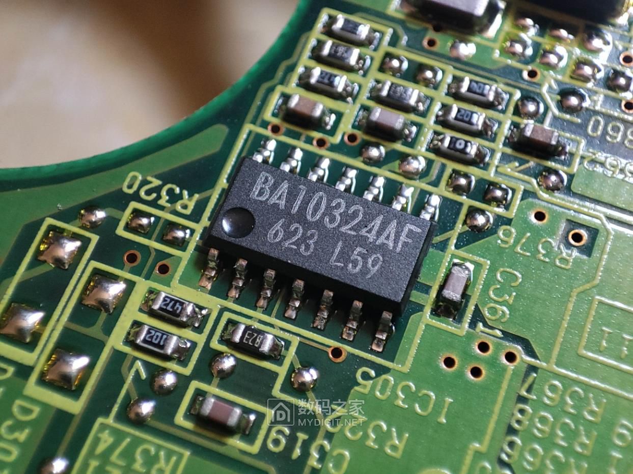

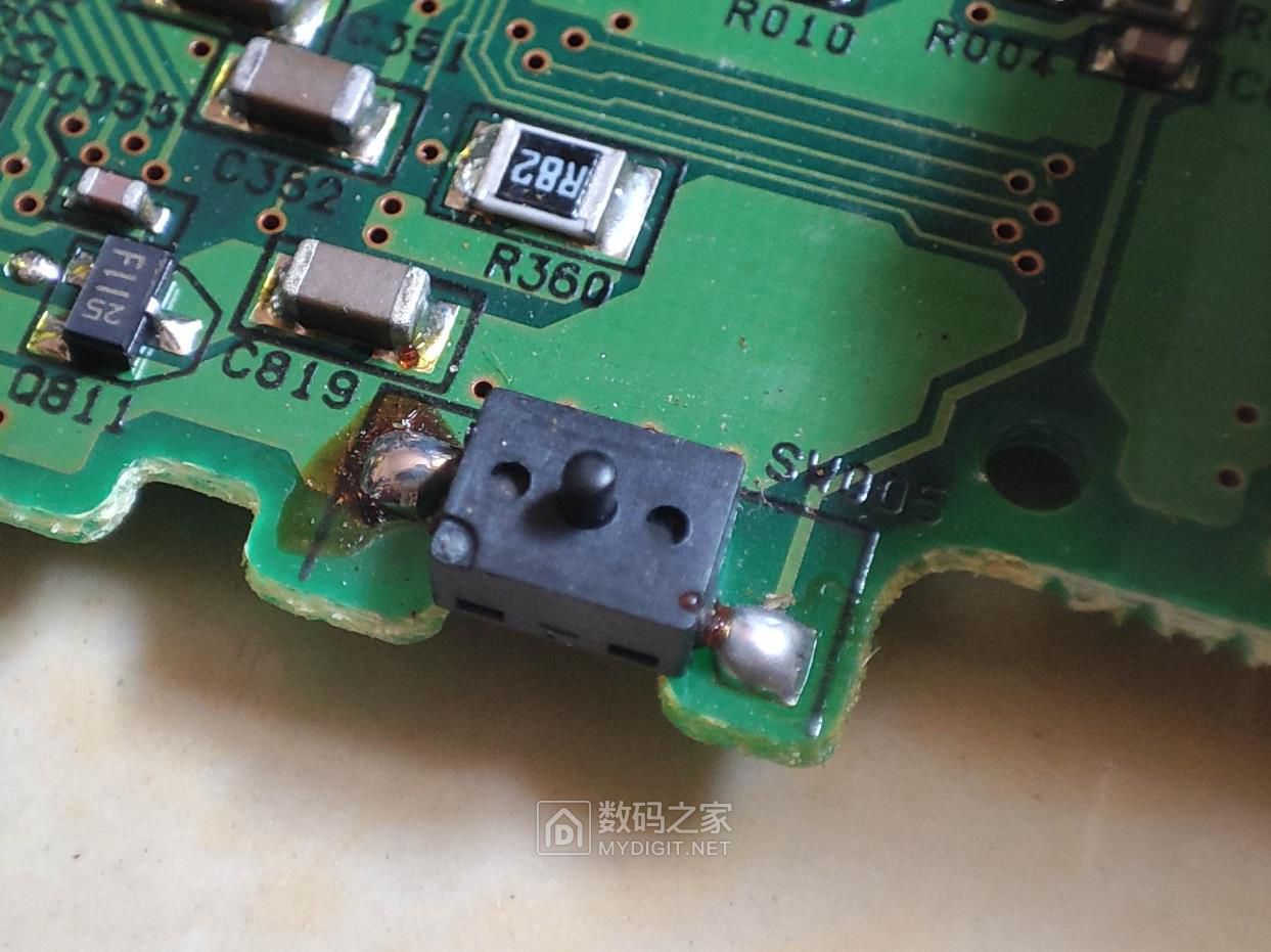

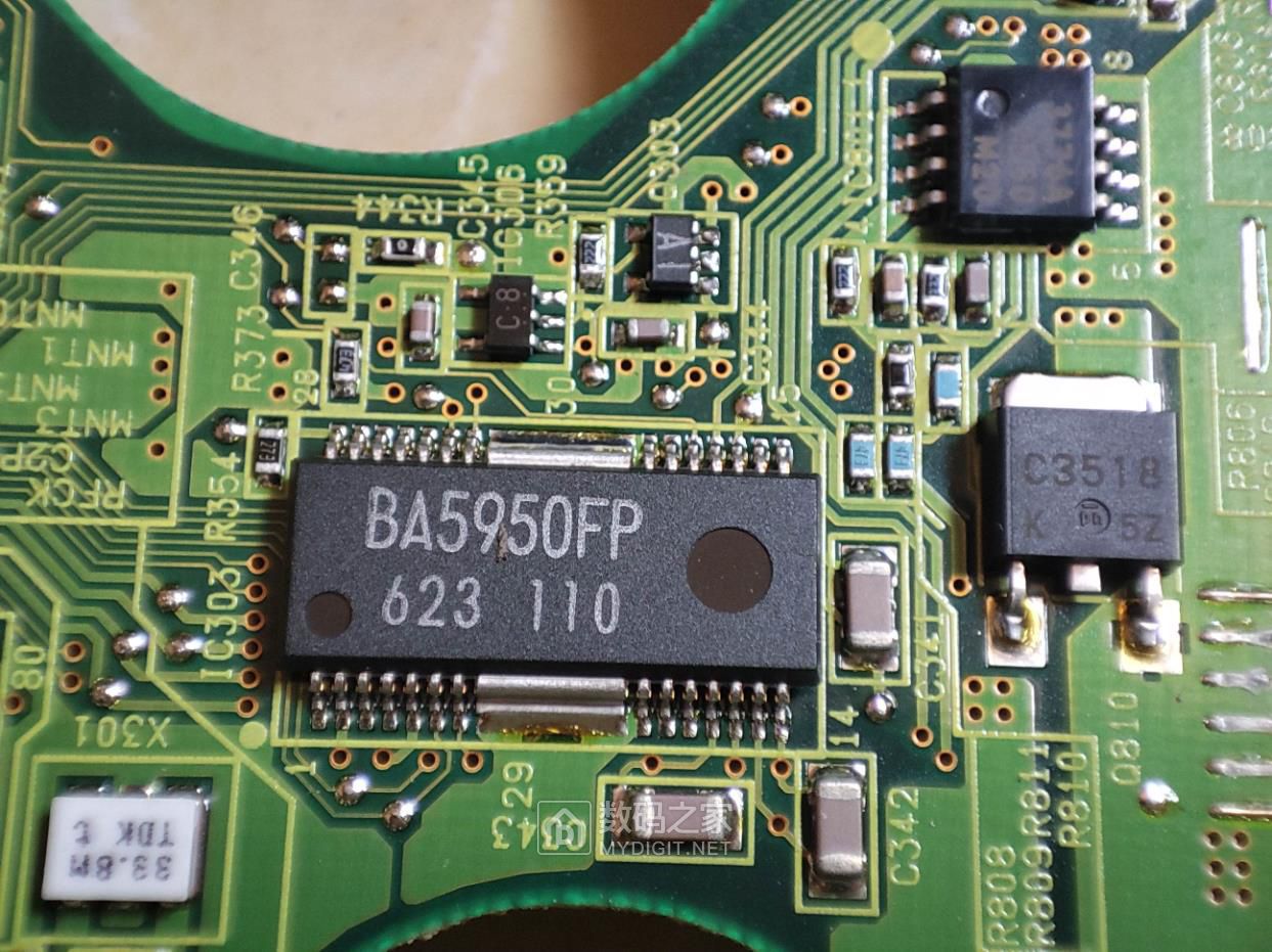

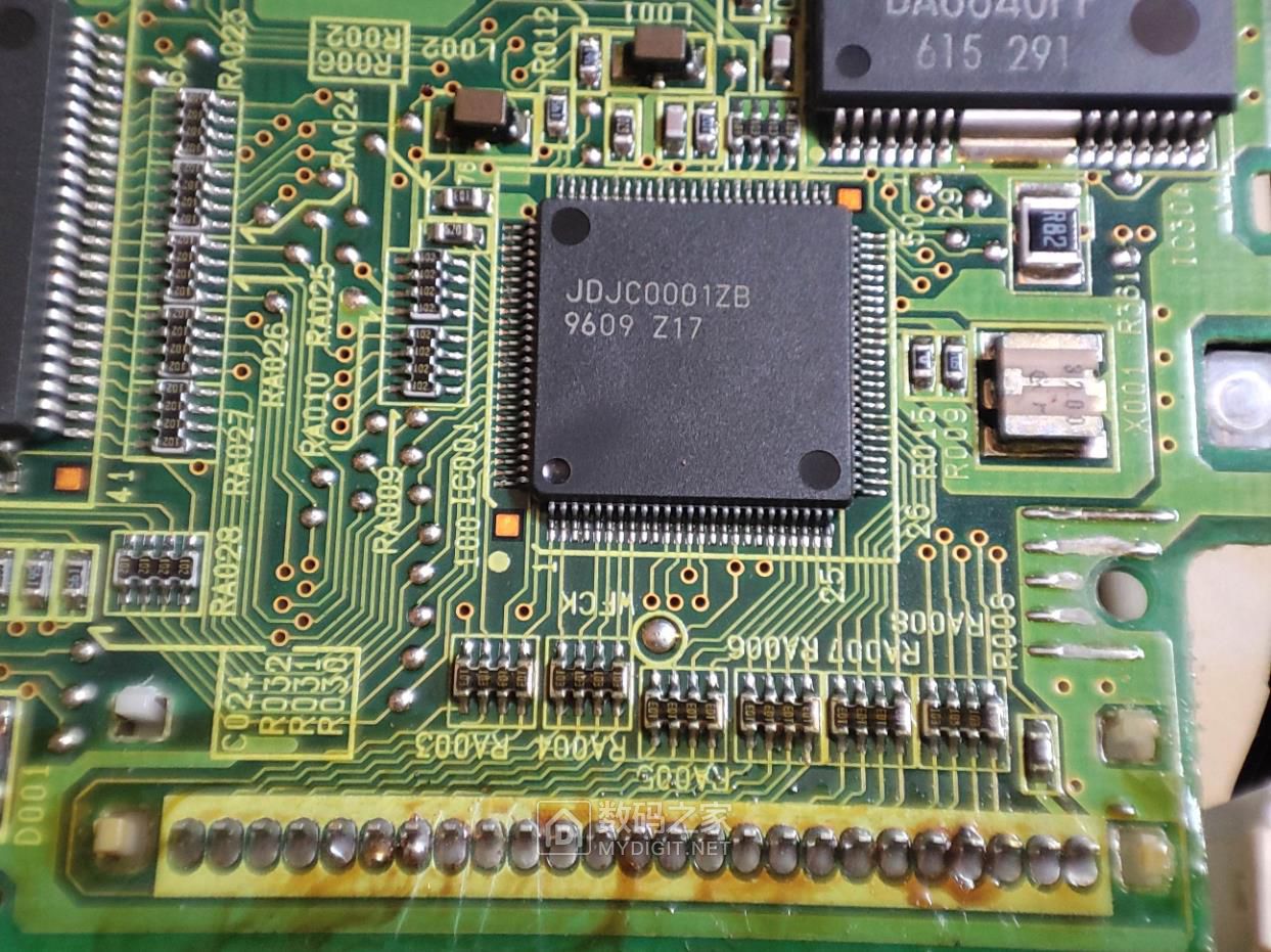

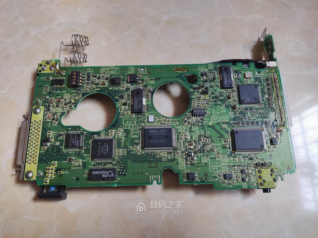

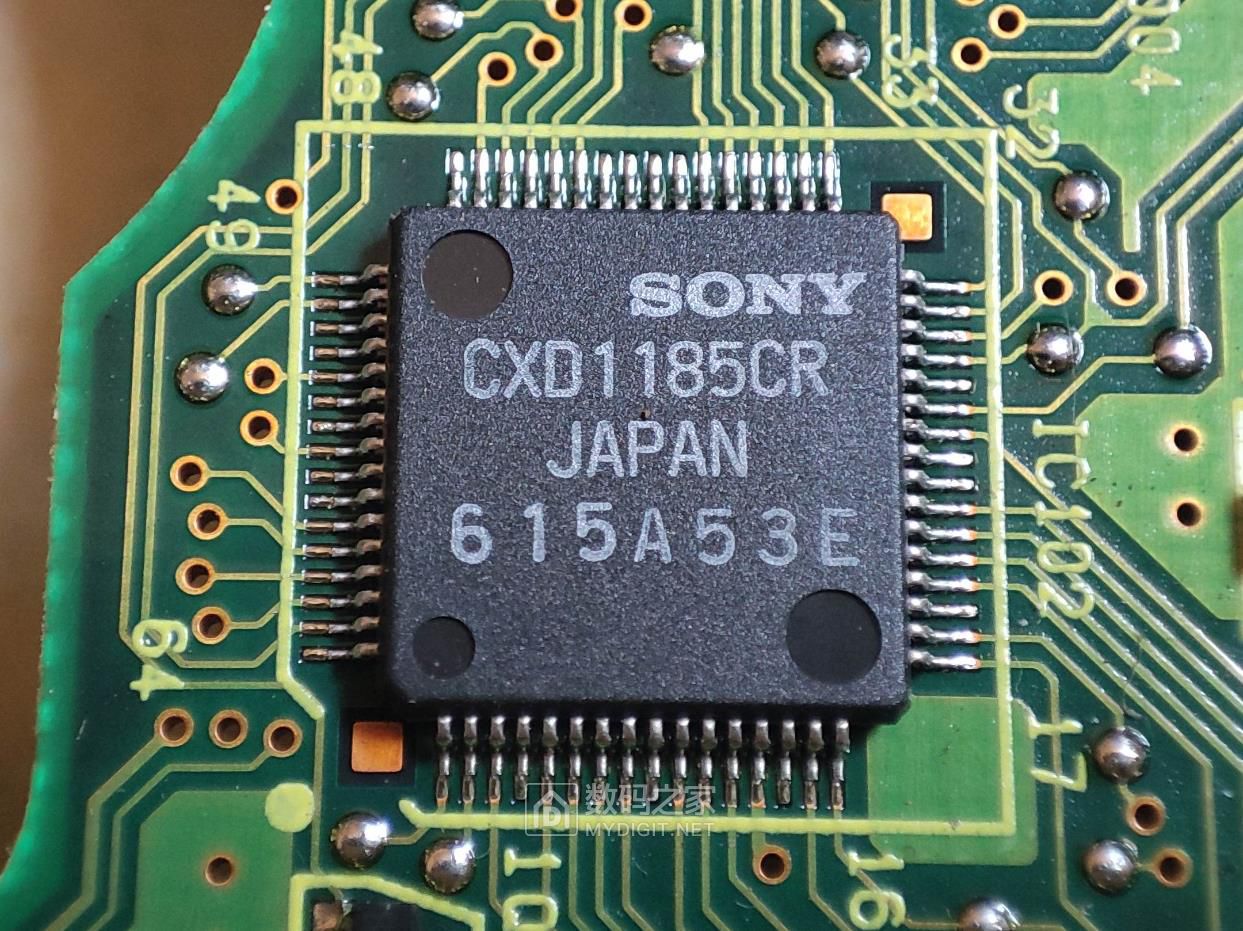

接下来是主板局部细节
各位看官自行欣赏,我就不作解释了,也懒得查芯片资料啊哈

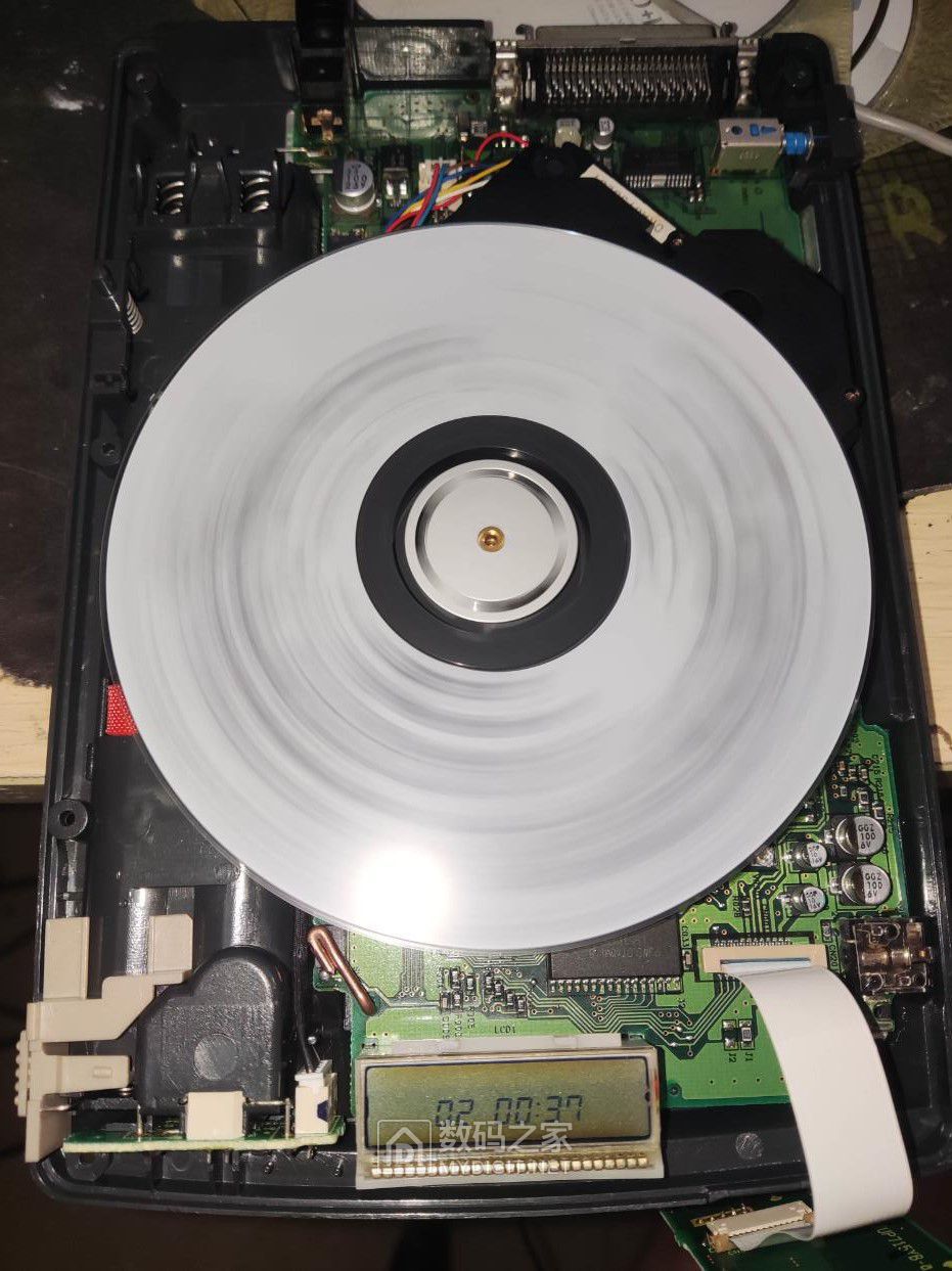

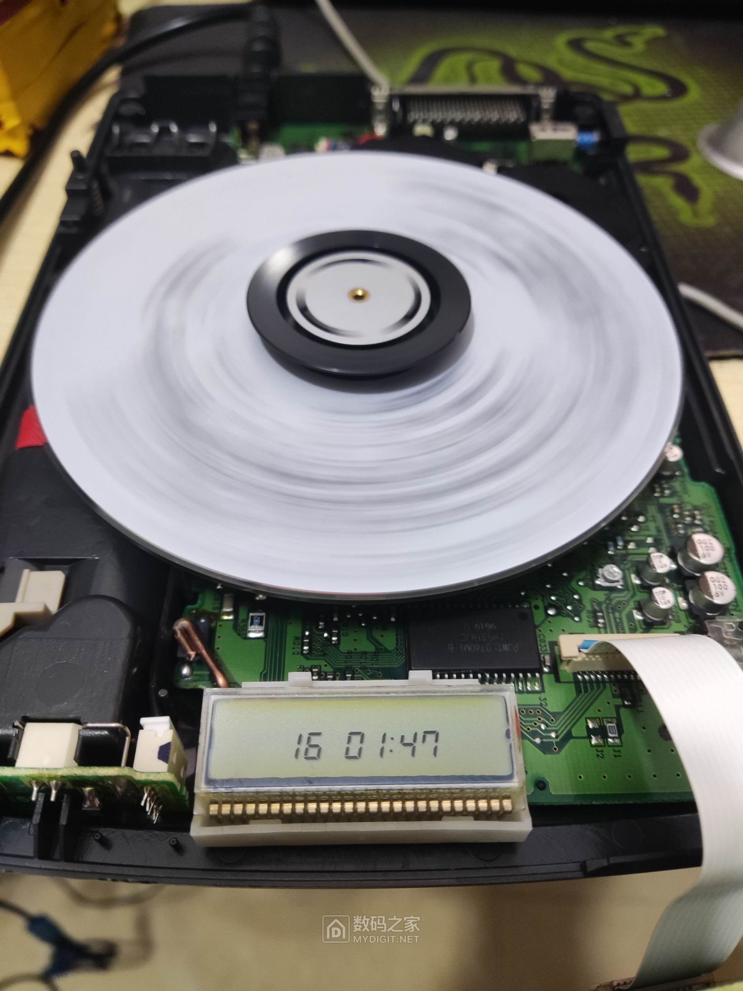

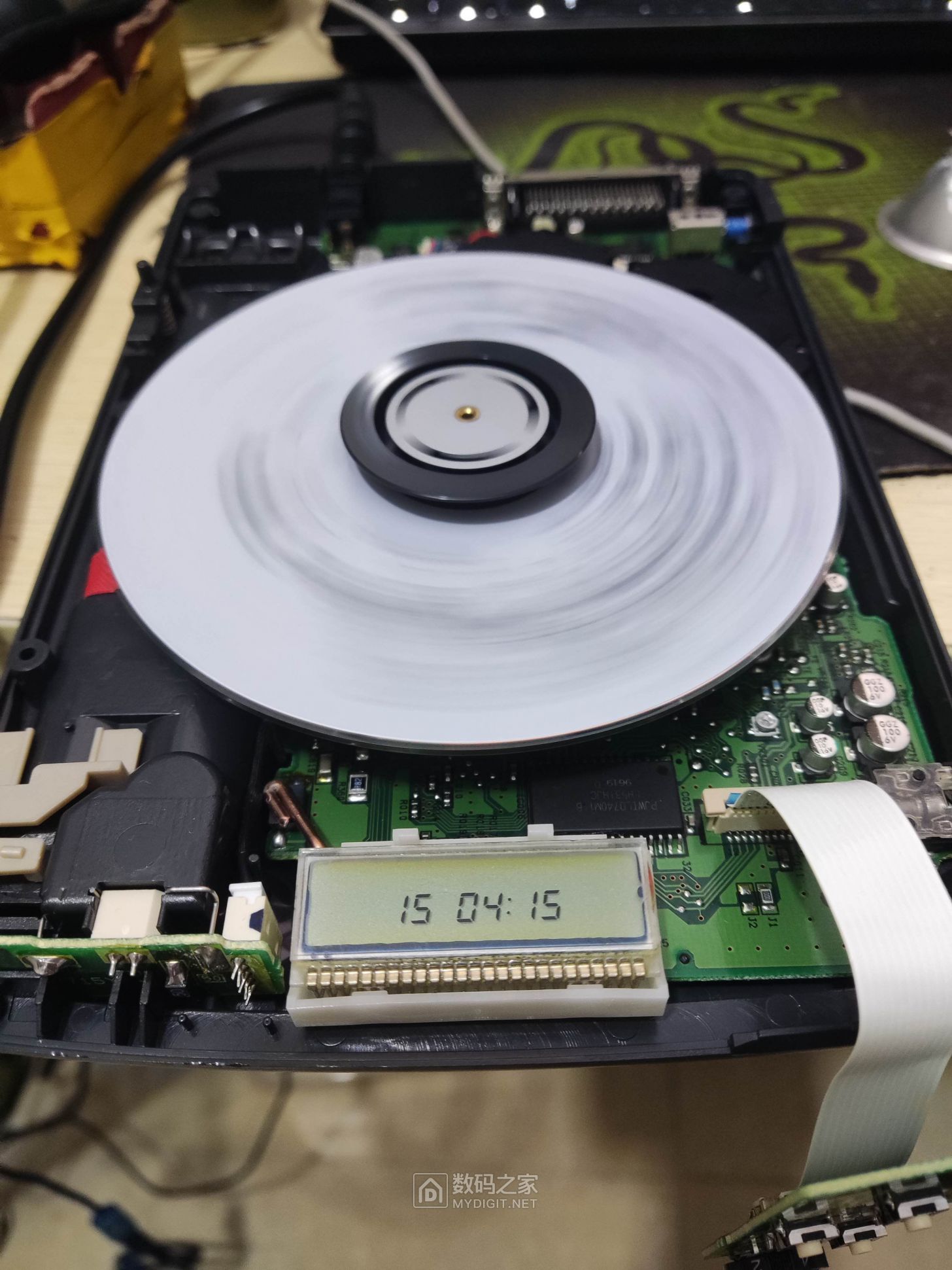

裸机测试,这就是为什么前面要拆下顶盖的压盘了,不然没办法测试,碟片不压住没办法转
清理干净,重新上专用润滑脂后,现在读碟正常,秒读
测试了一整张碟都能顺利读取了
自己刻录的16首光盘
至此完美修复,谢谢观看........
