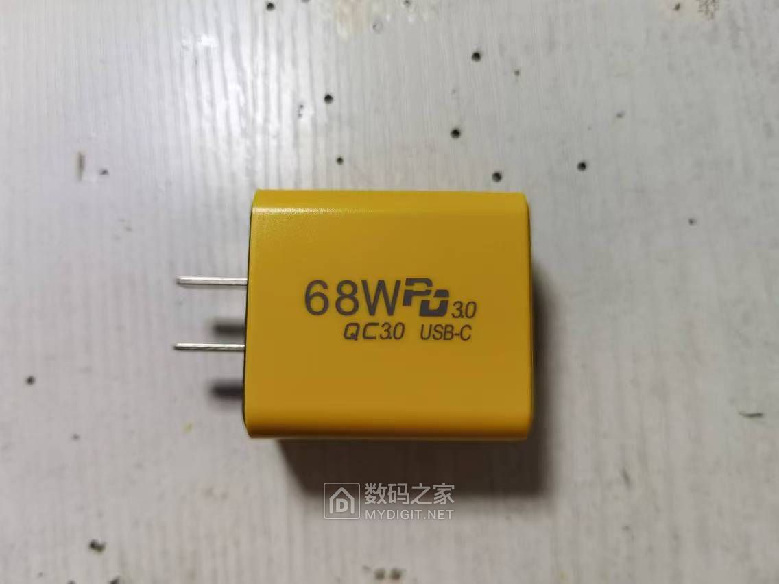

那是一个愉快的下午刷数码宝贝看到一个充电头,号称氮化镓QC3.0+PD3.0, 以为国产真的异军突起带着氮化镓杀入10元以内的快充头市场,遂下单,必须挺一个.

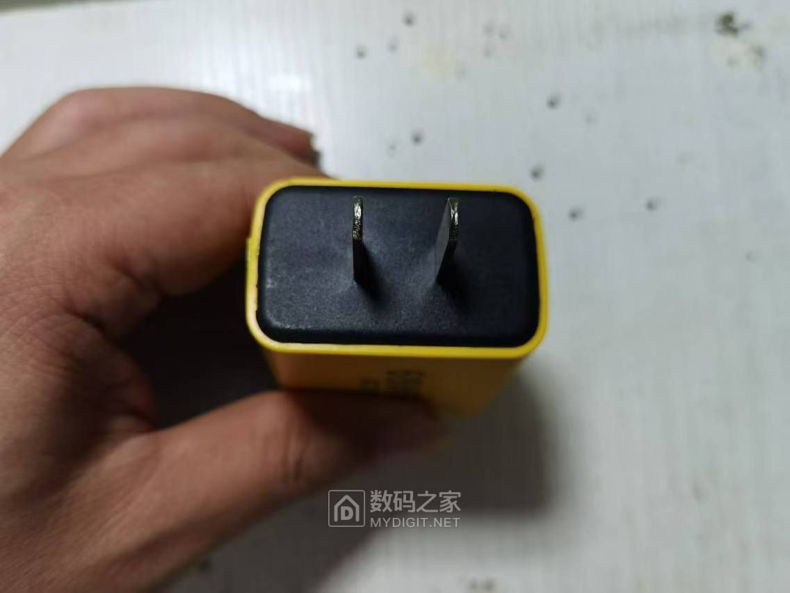

收到货回来,看到这很黄很牛X的头子感觉人生境界都有所提升.上手,很轻,难道真的高科技??? 一摇,框框响内有异物&留悬念吧.
上电试试QC,嗯能充电,慢充,很慢很慢,试PD,巨慢,比10W头子还要慢.摸外壳,不热,这就陷入了沉思,退货?算了,几块钱放过人家吧,我是太好心了.
过了一阵,突然兴起看看这家伙到底是啥氮化镓.接下来就真的无语啦...

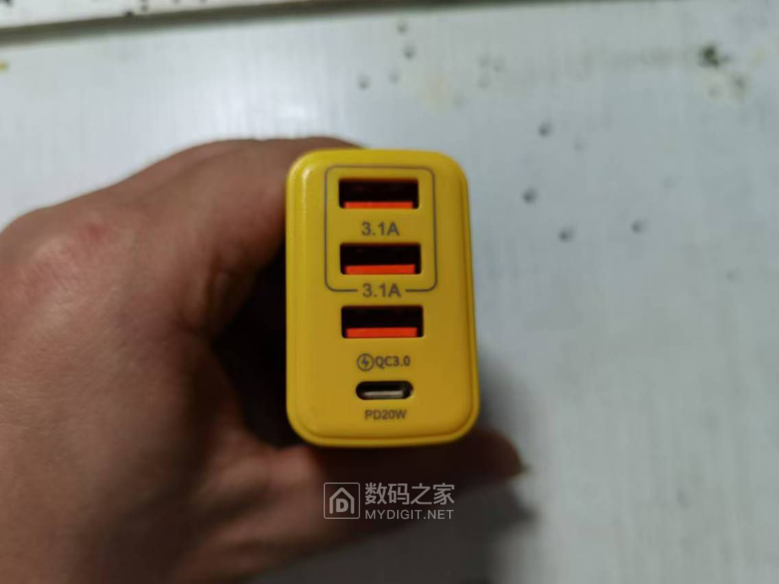

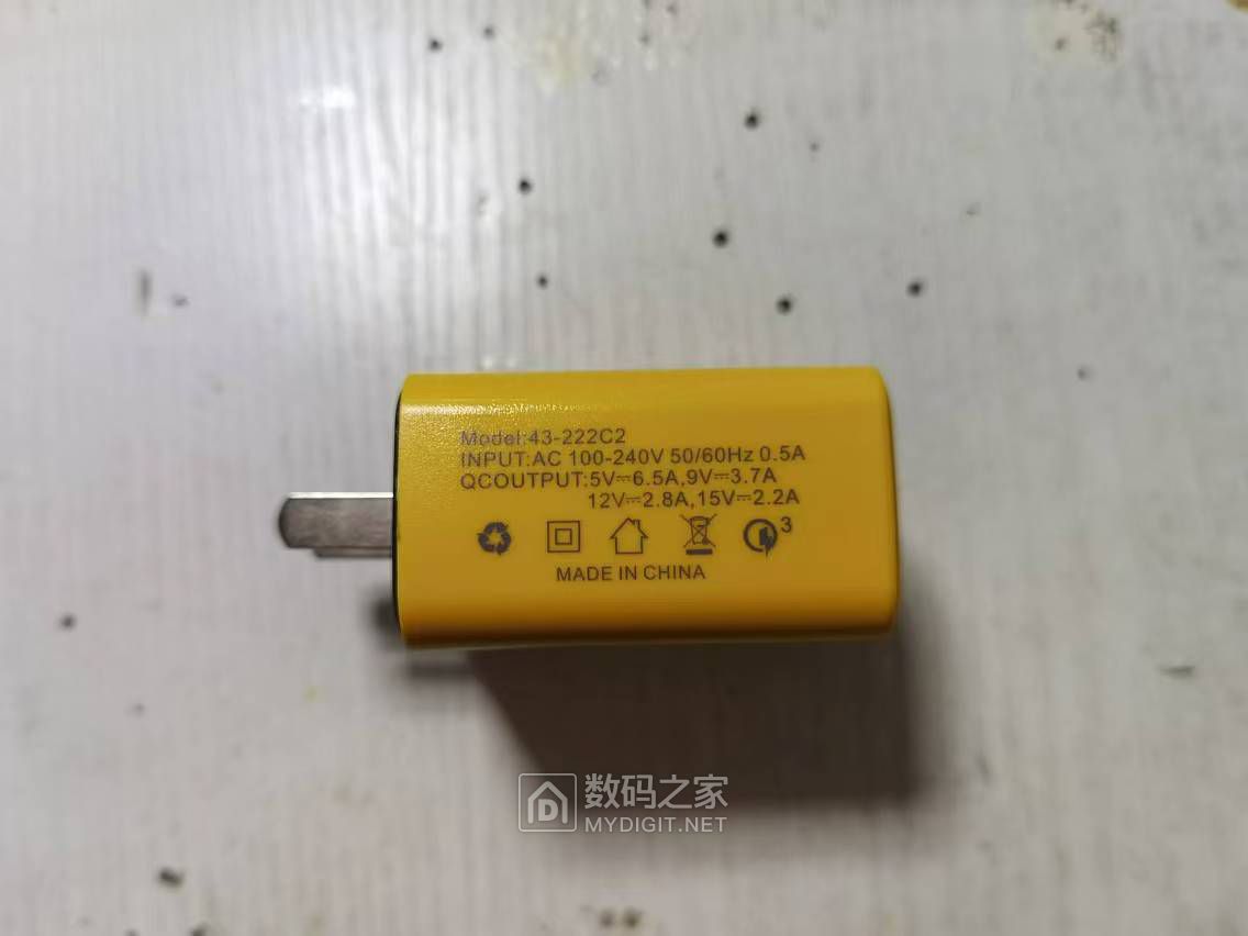

很黄很暴力吧,68W,QC3.0+PD3.0+USB-C.
参数漂亮吧,5V-6.5A,9V-3.7A,12V-2.8A,15V-2.2A ,要不是输出接口匹配我严重怀疑厂家装错了PCBA.
输出接口匹配,不是装错了PCBA.
撬,必须撬开,李鬼太嚣张.

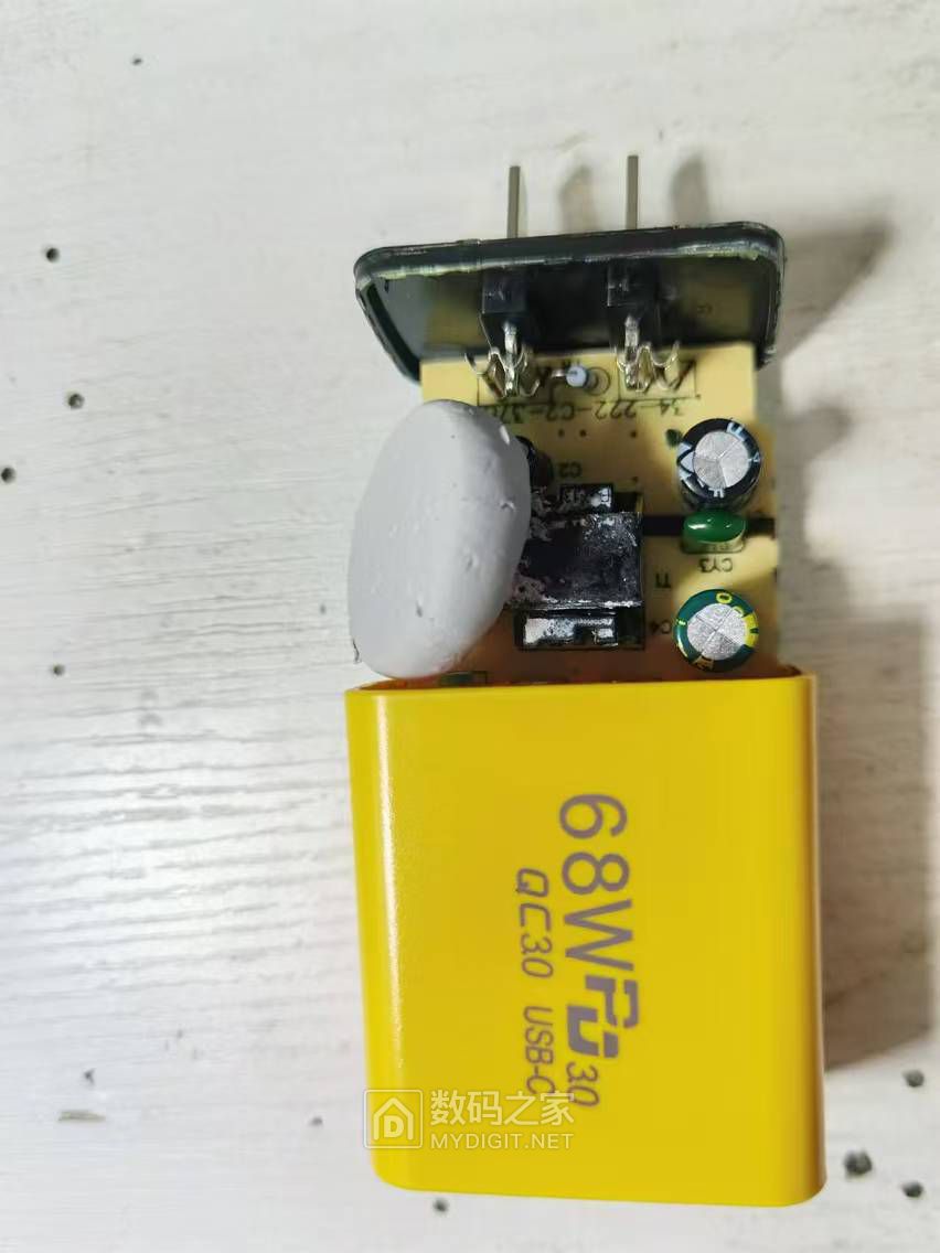

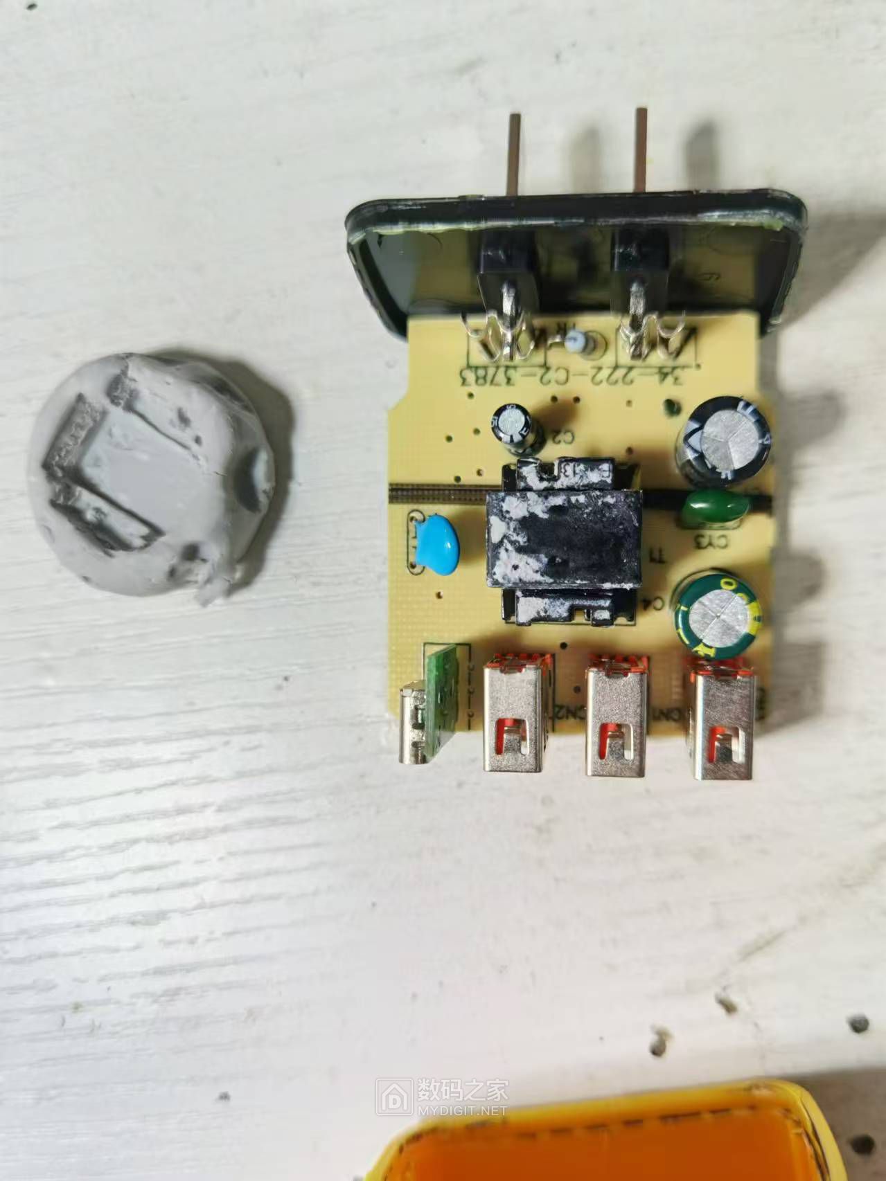

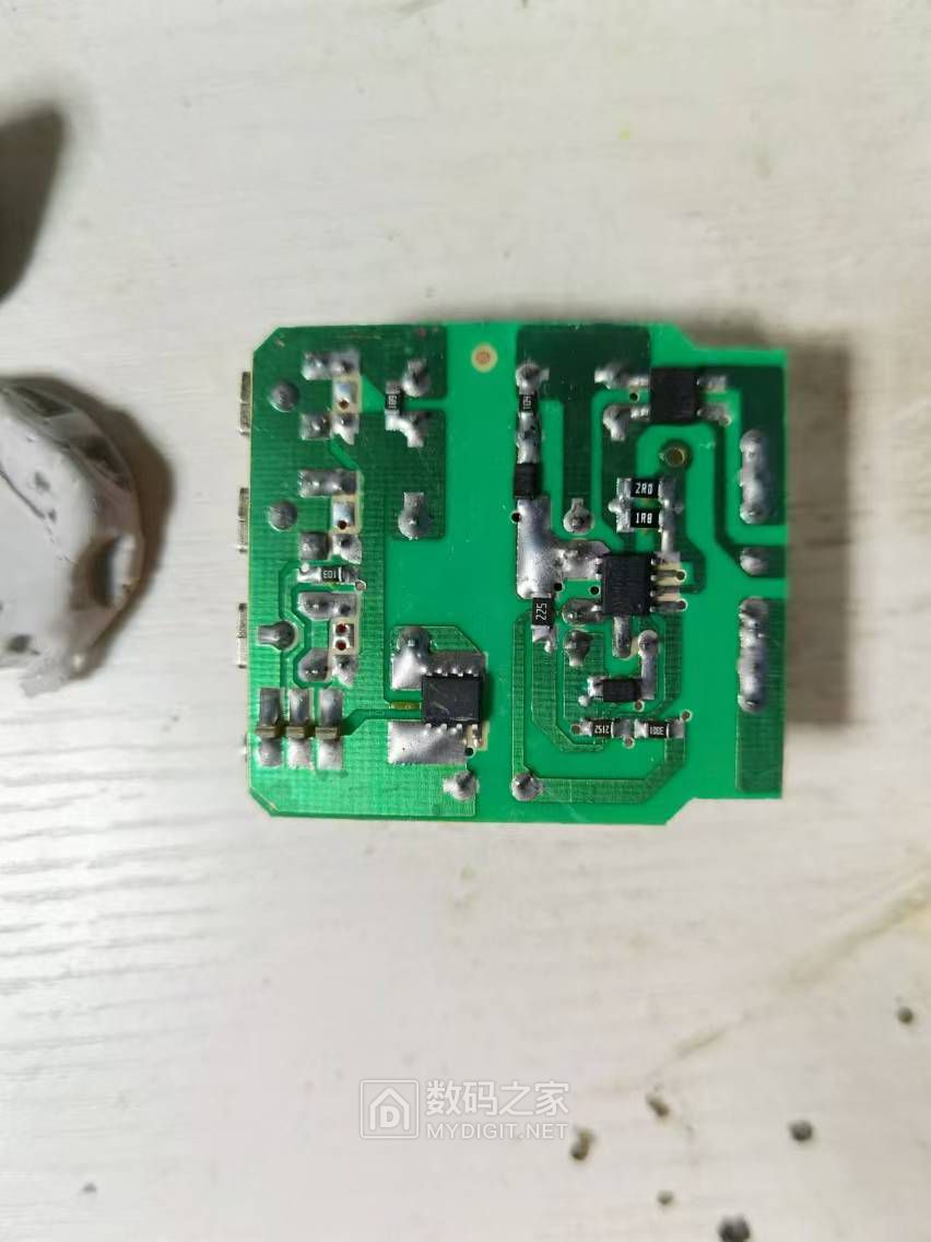

来了,前面的悬念揭晓,就是这团填充胶在里面松脱了,嗯,还好不是开关变压器骨架断裂.
就这,变压器就拇指那么大,就是爱因斯坦和特斯拉一起掀开棺材盖也做不到68W呀.

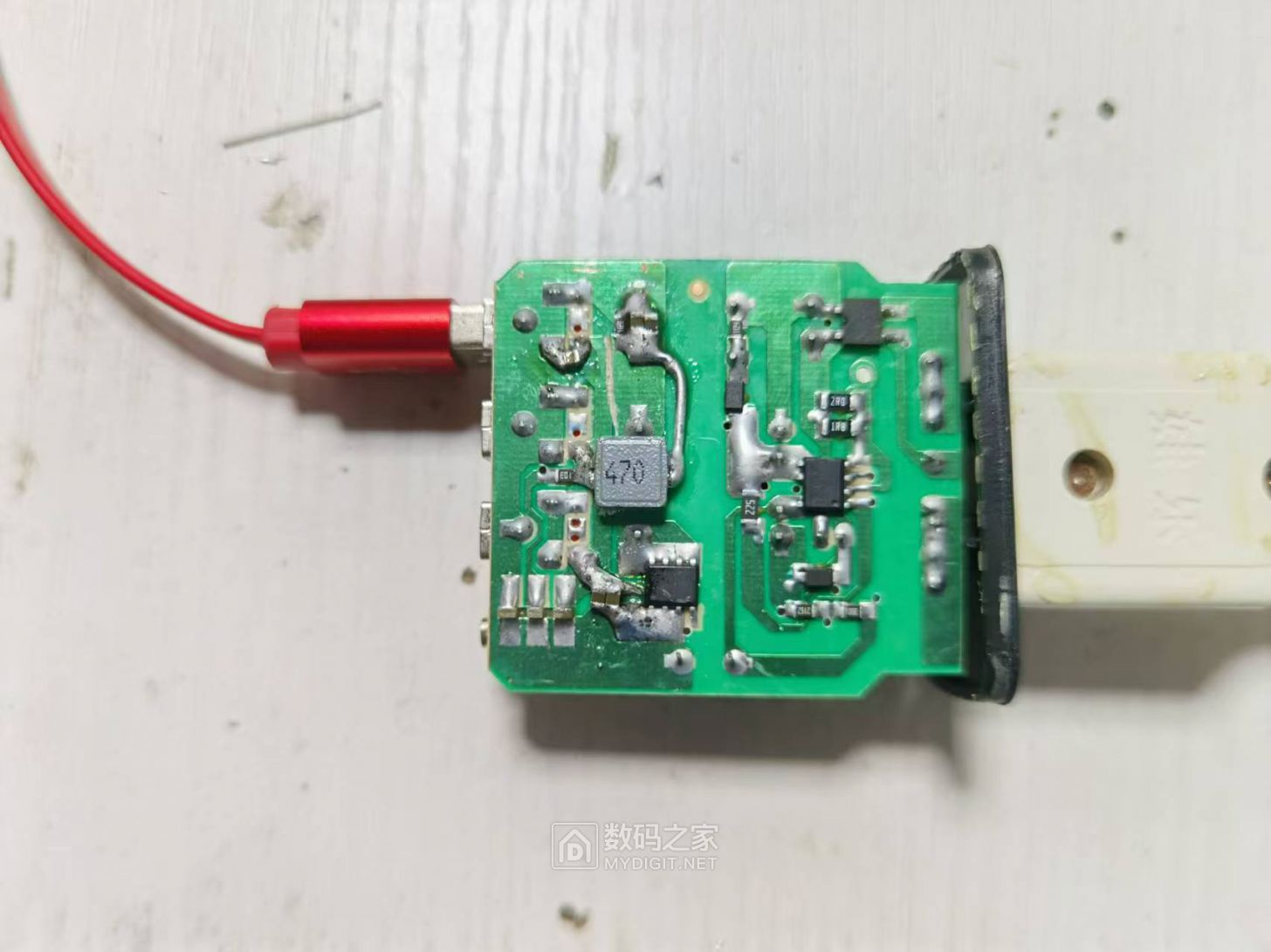

输出头子并联一起,D+D-对地,艹...,PD的CC PIN上拉10K,就纯上拉没啥作用,....
简单的就不能再简单的经典原边开关电源,这里知道为啥不发热啦,用了同步整流IC..

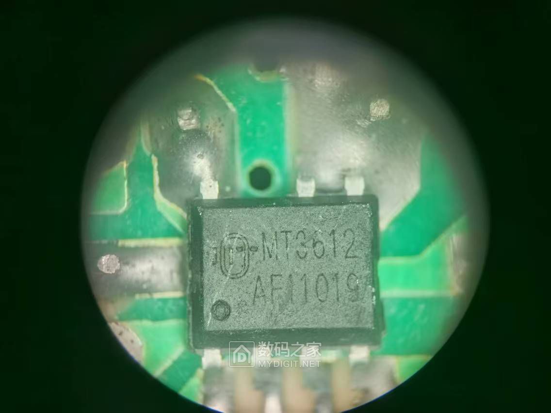

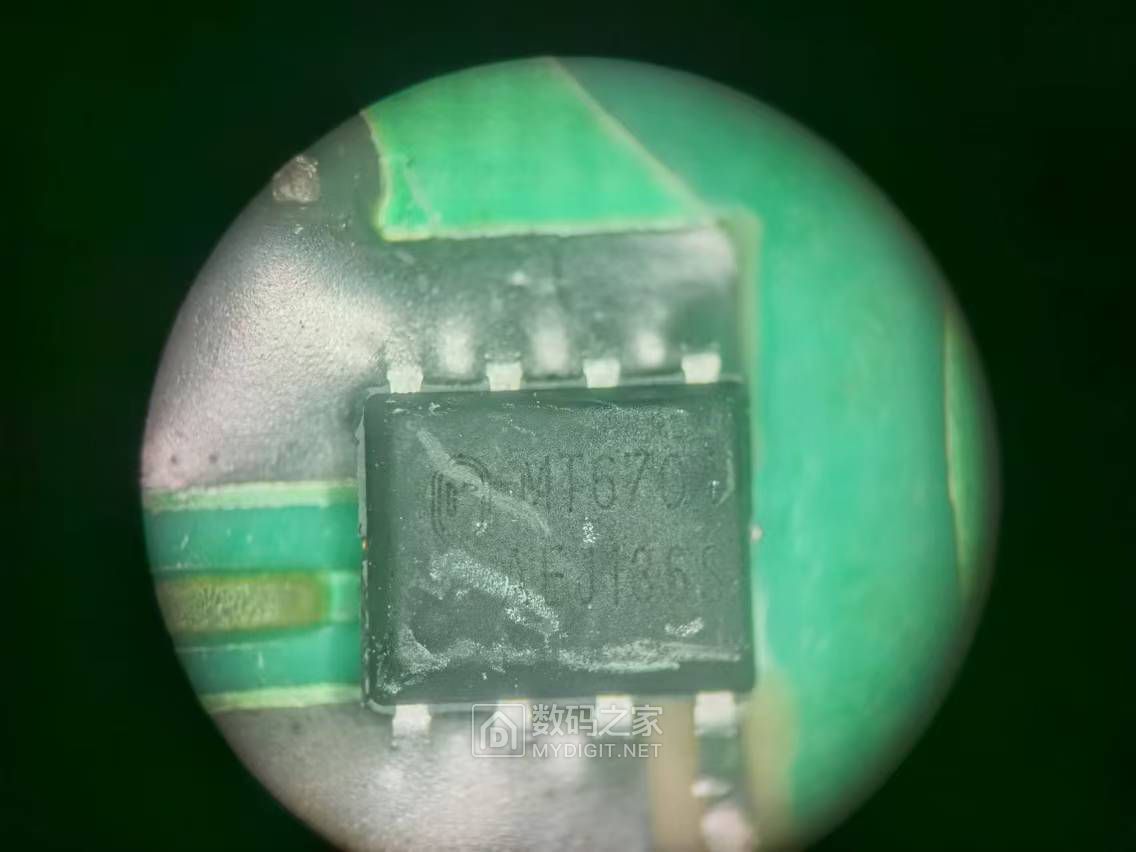

MT3612 ,5V2.4A AC-DC 充电器方案IC,恒压恒流的原边反馈控制芯片,内置VCBO 为800V的功率三极管,适用于充电器和适配器.
MT6704,5V2A 45V耐压同步整流芯片, 没有明显发热的关键,这货就是极限10W方案嘛.不知道外壳这样吹牛算不算违法...

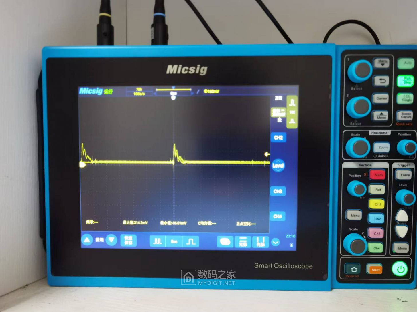

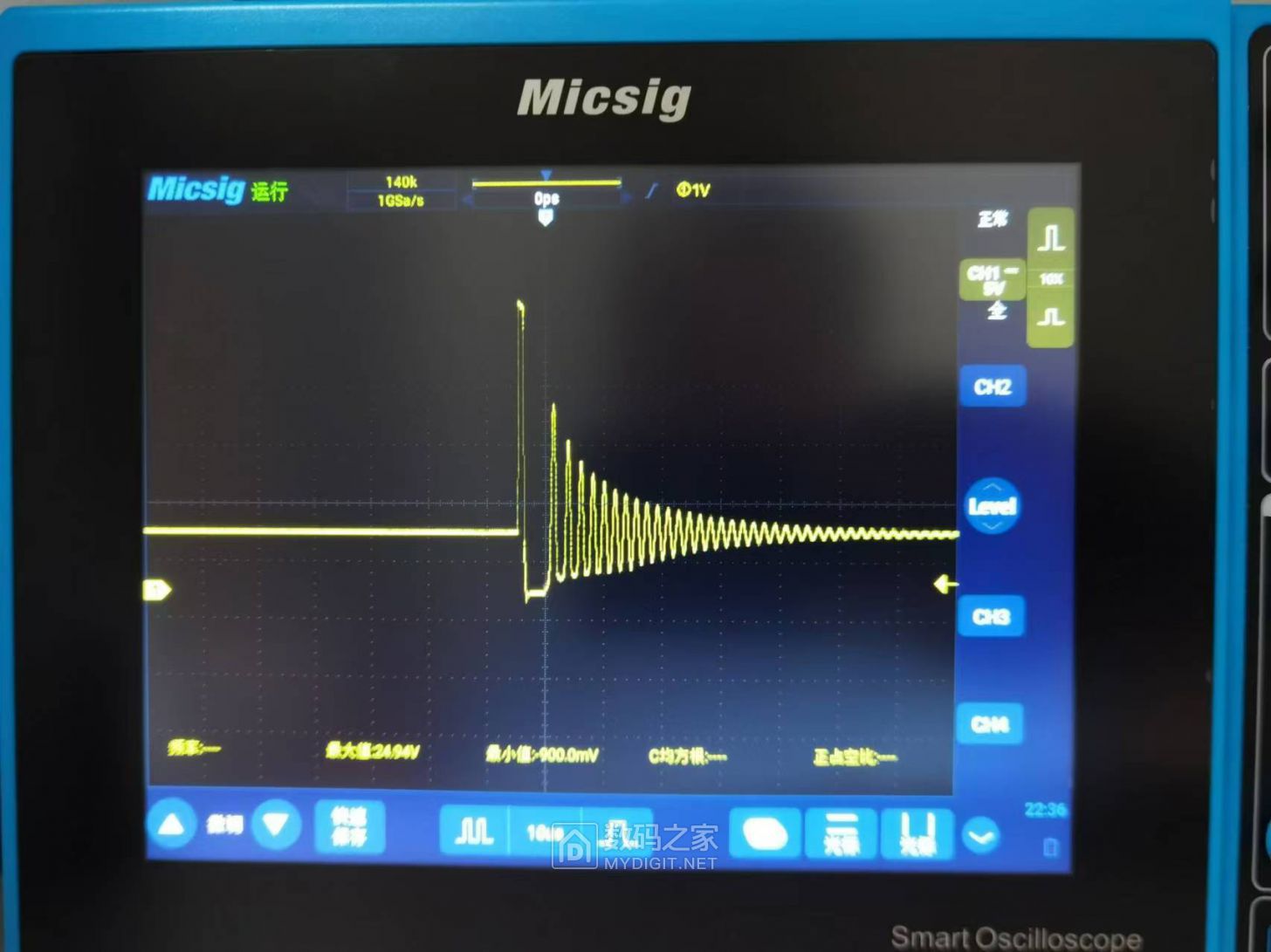

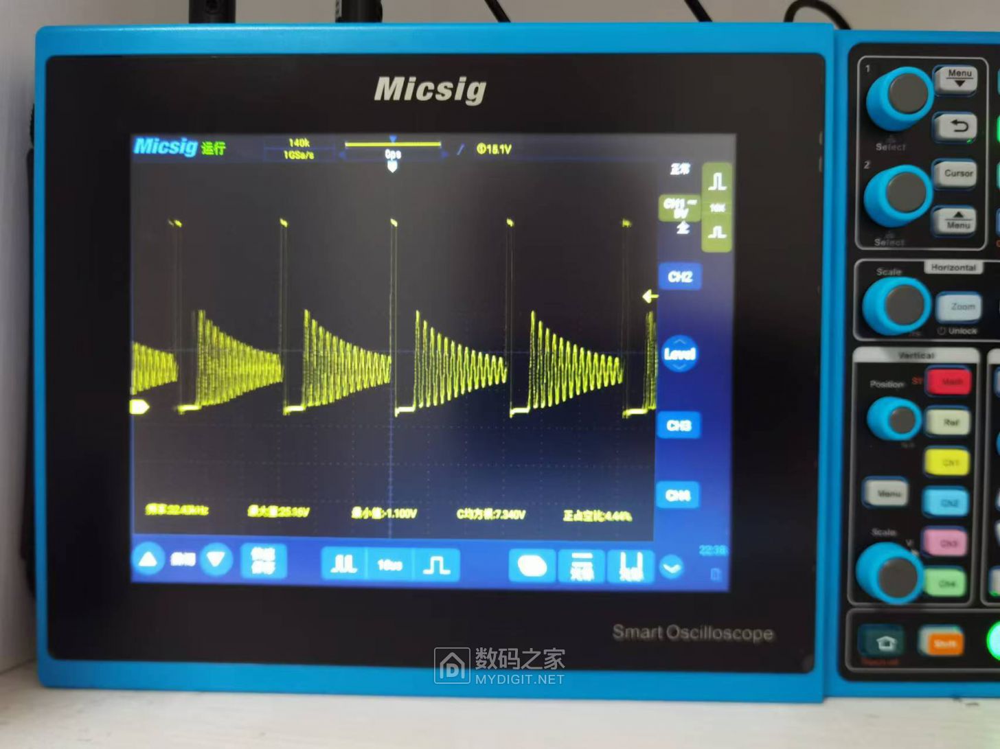

开关变压器输出线圈波形,就是波形涌浪冲击很猛,用了同步整流那是硬着陆不像肖特基有个缓冲.
同步整流IC DS两端波形,整流损耗确实小.原谅我单手执表笔单手拍照,连对焦都不能的操作,糊涂的照片献给糊涂的自己...

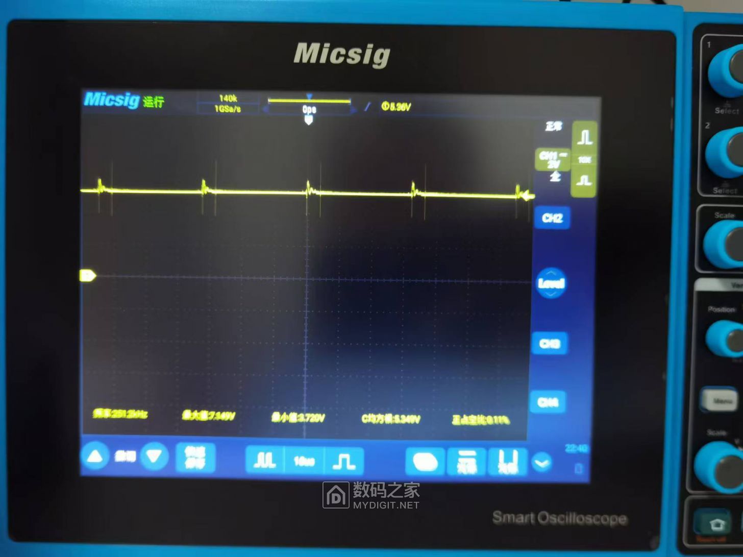

来了,冲击来了,5V输出冲击纹波+7.149&-3.720,换算下 (7.149-5)/5 *100%=42.98% , (3.72-5)/5 *100%=25.6% ,就问怕不怕...
到此大家尽情问候那生产厂家的全家祖辈吧,这样做出来的东东不是浪费资源嘛,要是给精密设备充电真的烧掉会不会咒那老板生儿子没那啥.
手贱的我又开始秀了.

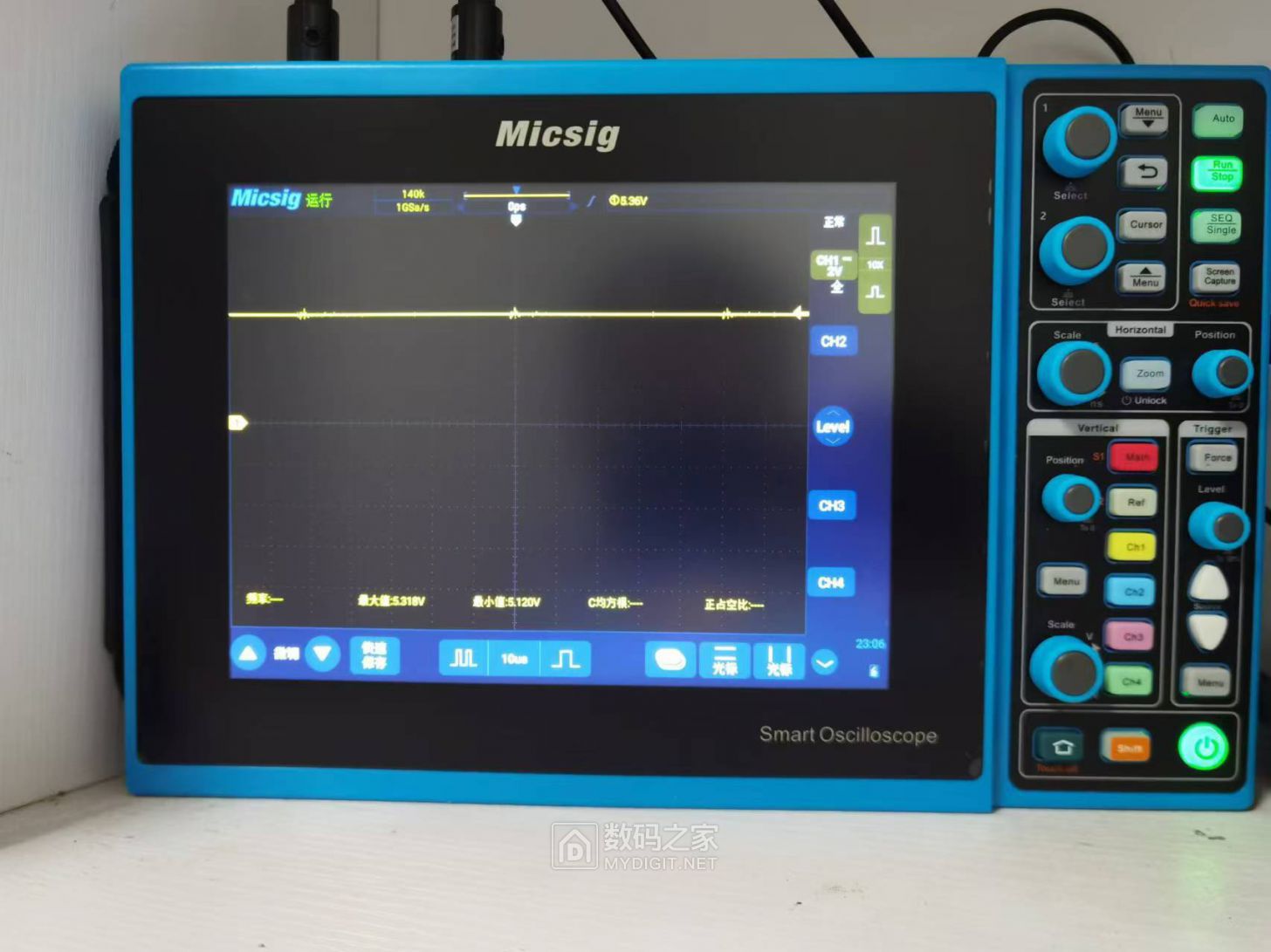

A: 原输出整流只有一个680UF/10V电解,更换成1000U/10V电解.
B: 1000U电解俩脚并联2个22U MLCC电容,尽量消除涌浪冲击.
C: 输出串联一个47UH电感做二次LC滤波,二次滤波后端增加1000V/10V电解.
D: 二次滤波后1000V电解俩脚并联3个22U MLCC电容.
原输出整流增加MLCC后冲击已经很大改善.
二次滤波后输出波形接近可用的状态.
这就是二次滤波的电感两端的波形,所以综合看还是很大改善了输出涌浪.改了后扔那看啥时有用途吧,反正就是个鸡肋...
