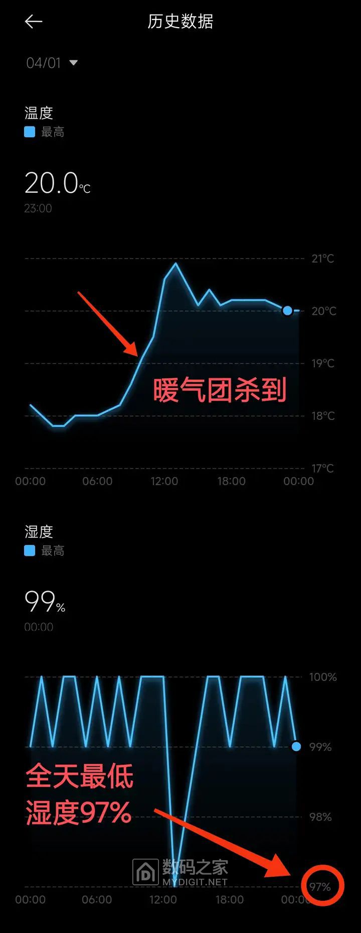

港东人最痛恨的回南天一波又一波地杀到啦!

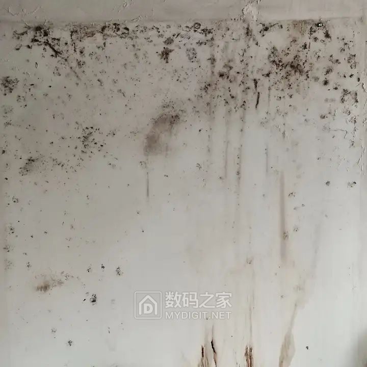

北方的朋友对回南天可能没什么概念。先来个图感受一下愚人节那天的残暴。
看,湿度不是100%就是99%,那个打酱油的97%更像假数据。这跟整天游泳有什么区别嘛?
地板墙壁都在冒水,天花也冒水(我家大镜子背后墙壁,经历过20个回南天)。
无论什么摸上去都是黏黏腻腻,相机镜头可以放在干燥箱。人可怎么办呢?作为一个把空调玩出花来的动手达人,让我来领你掉坑吧。

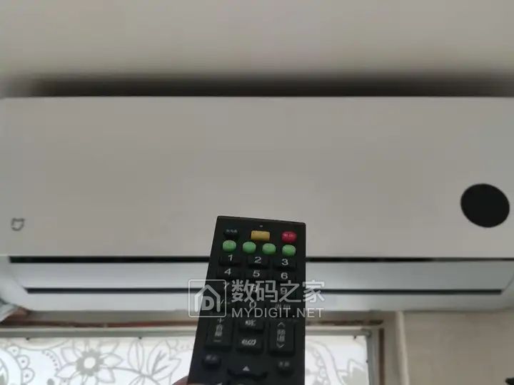

2. 入门这题水不会啦?当蓝是开空调抽丝啦!(请原谅我的小米遥控器早就找不见了,机顶盒遥控器来顶个包。),想到买除湿机的旁友可以直接拉最后“放弃”了。
不过这个办法有个问题,经常看到地上冒水了,才想起来开空调,墙上挂的蒙娜丽莎,床底放的人民币什么的,多来几次就长霉掉价鸟(虽然我都没有)。
孔子曰:人非圣贤,孰能无错?
墨菲说:可能会出问题的环节,迟早出大问题。
两位大贤说的对,为了避免出错,就要想办滑把摁遥控器的内只手去掉。

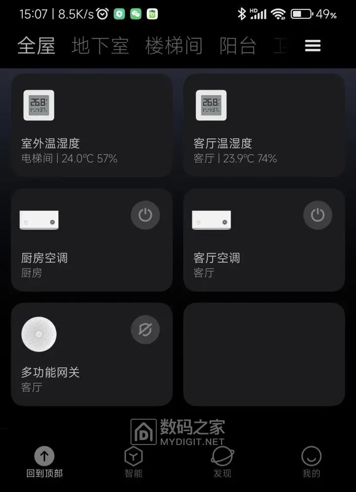

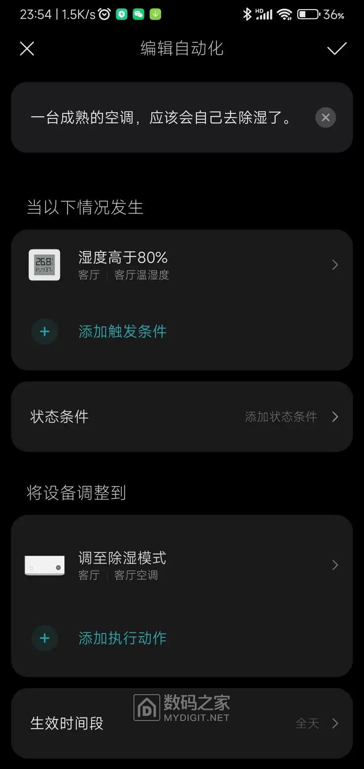

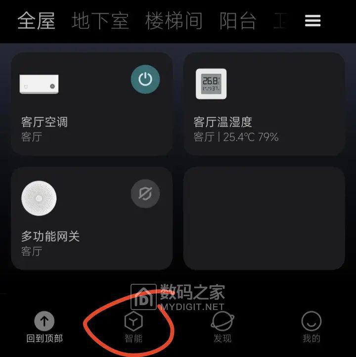

3. 初窥门径

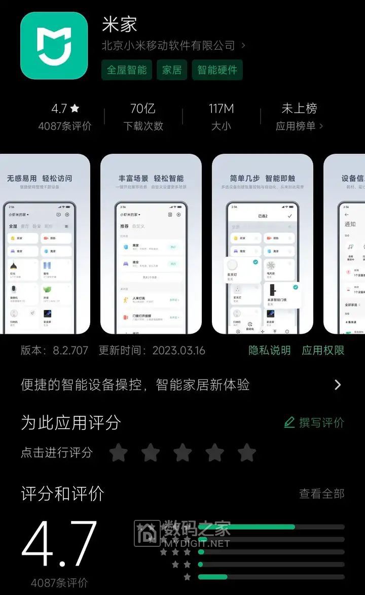

不好意思图放错了。是下边这个,“米家” APP。
当然,还要有至少一台小米的空调、一个小米的温湿度计,以及一个小米的多功能网关。

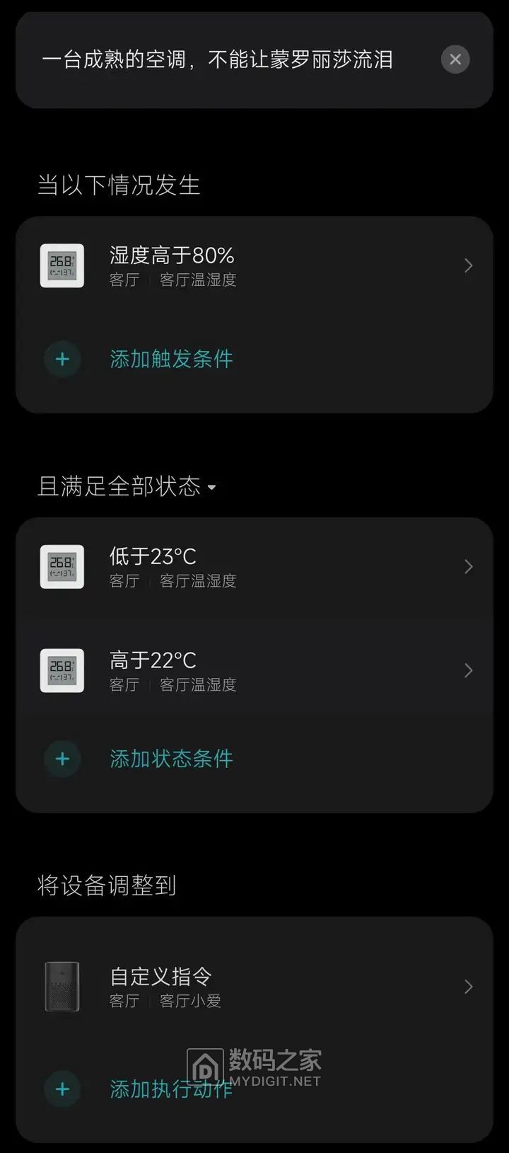

然后呢,你就可以创建一个“智能”啦。
就这样,无论任何时候,当客厅的湿度超过了80%,空调就会自动除湿,是不是很简单捏?终于可以泡杯咖啡,美滋滋享受时光了。

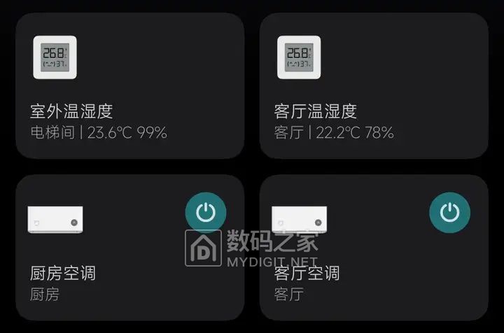

空调默认的是你去年除湿设置的24℃,而这次房间的温度是22.5℃,空调认为房间已经太冷,不能除湿(空调除湿室内会降温),于是光吹风去了,然后你的蒙娜丽莎叕一次流泪啦。4. 登堂入室

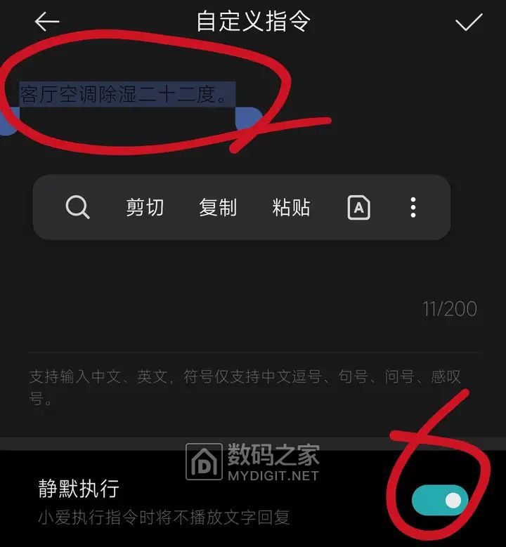

这可怎么办呢?没事,米家APP还有无限的潜能,让它判断客厅温度区间处于22~23℃,然后把空调设置到22℃除湿,就能保证正常工作啦。不过捏,需要添一台小爱音箱。
为啥要用小爱音箱?因为小米空调太蠢了,没办法在米家APP里面直接设置温度。只能利用小爱音箱的“自定义指令”曲线救国。
记得选上“静默执行”,否则三更半夜的小爱音箱会冷不丁来一句“好了”,刺激!
然后双手狂点,就得到了A1系列的温度判断程序,终于可以高枕无忧啦!

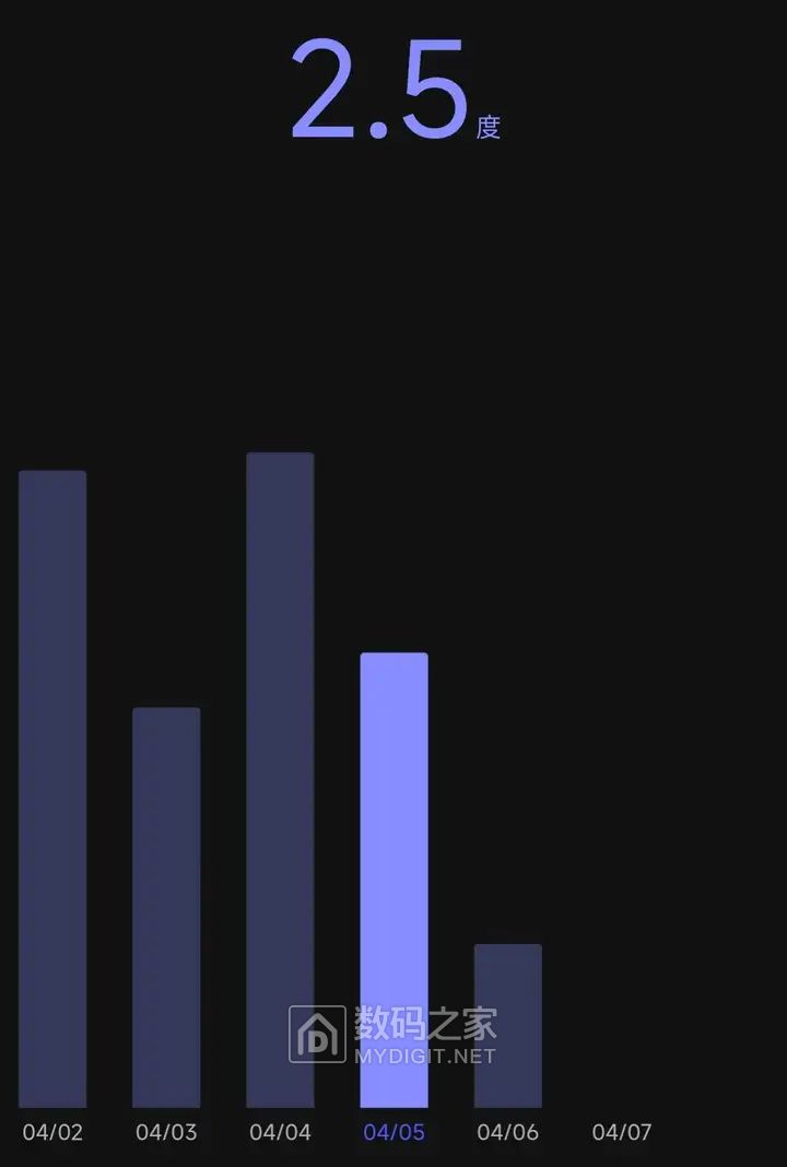

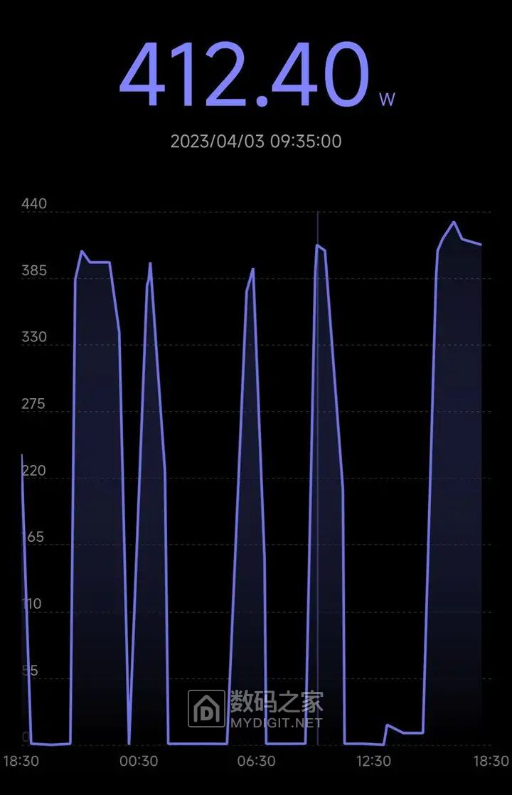

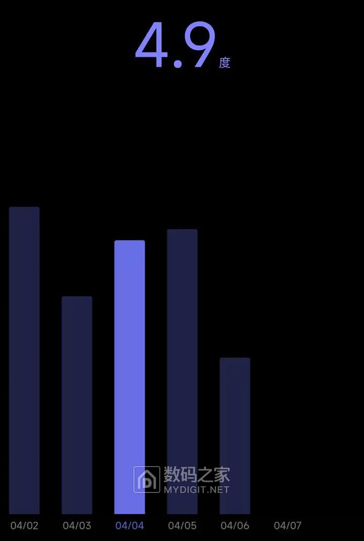

看看运行情况:下图是厨房空调除湿的耗电记录,基本上都是在400W左右运行,平均每天4度电。

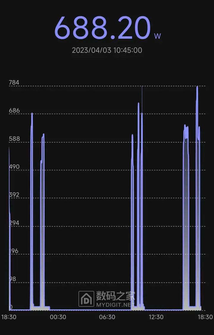

下图是客厅空调制热的耗电记录,基本上都是在600~700W运行,但运行时间短,平均每天3度电。

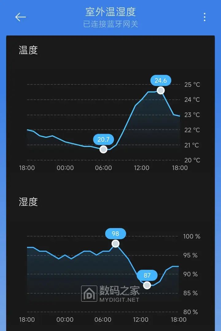

看看运行结果。下图是回南天期间的室外温度和湿度。

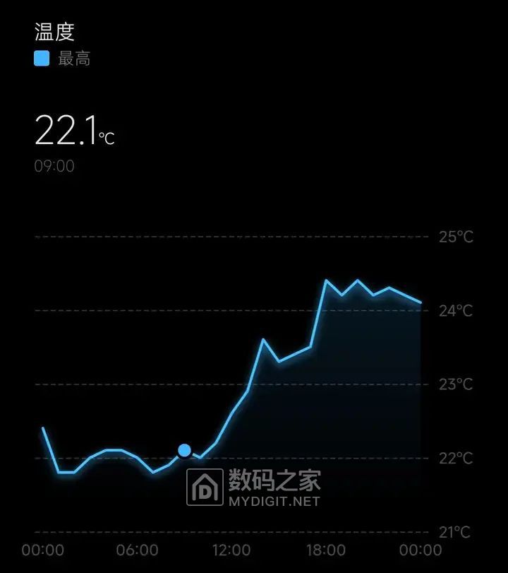

下图是期间室内的温度和湿度,可以看到室内温度比室外温度低了几度,室内湿度控制在75~80%范围内。有个最高湿度突破了80%,原因下面解释。

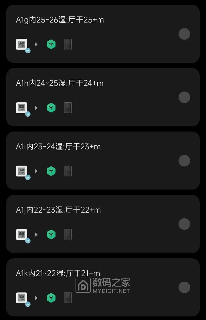

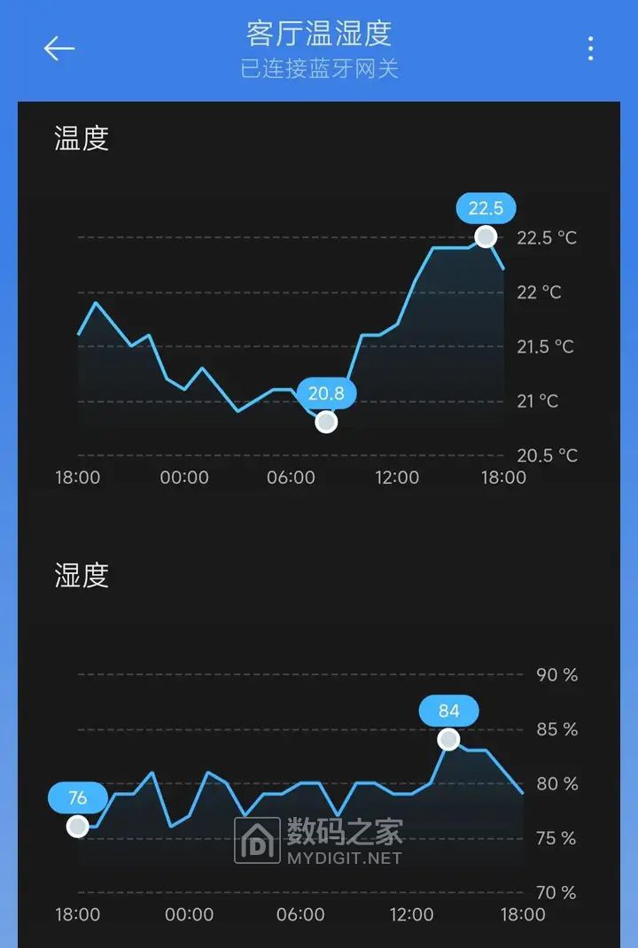

6. Debug

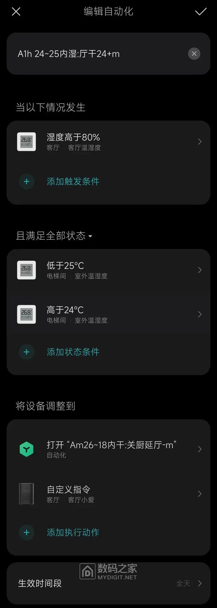

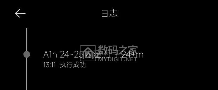

主要原因是,13:11室内湿度超过80%,触发A1h程序执行的时候,正处于室外升温过程,室外温度达到了24.6℃。
A1h的原始版本的执行条件是:室内湿度超过80%,同时室外温度在24 ~25℃之间;触发后执行动作是:厨房空调设置在抽湿24℃。而当时室内温度只有22℃,导致空调实际上处于停机状态,湿度持续上升达到83%,触发了预先设置的湿度警报程序,小爱音箱发出提示。
把A1f到A1l,一共7个抽湿程序的触发条件从室外温度改为室内温度。消除了这个故障。

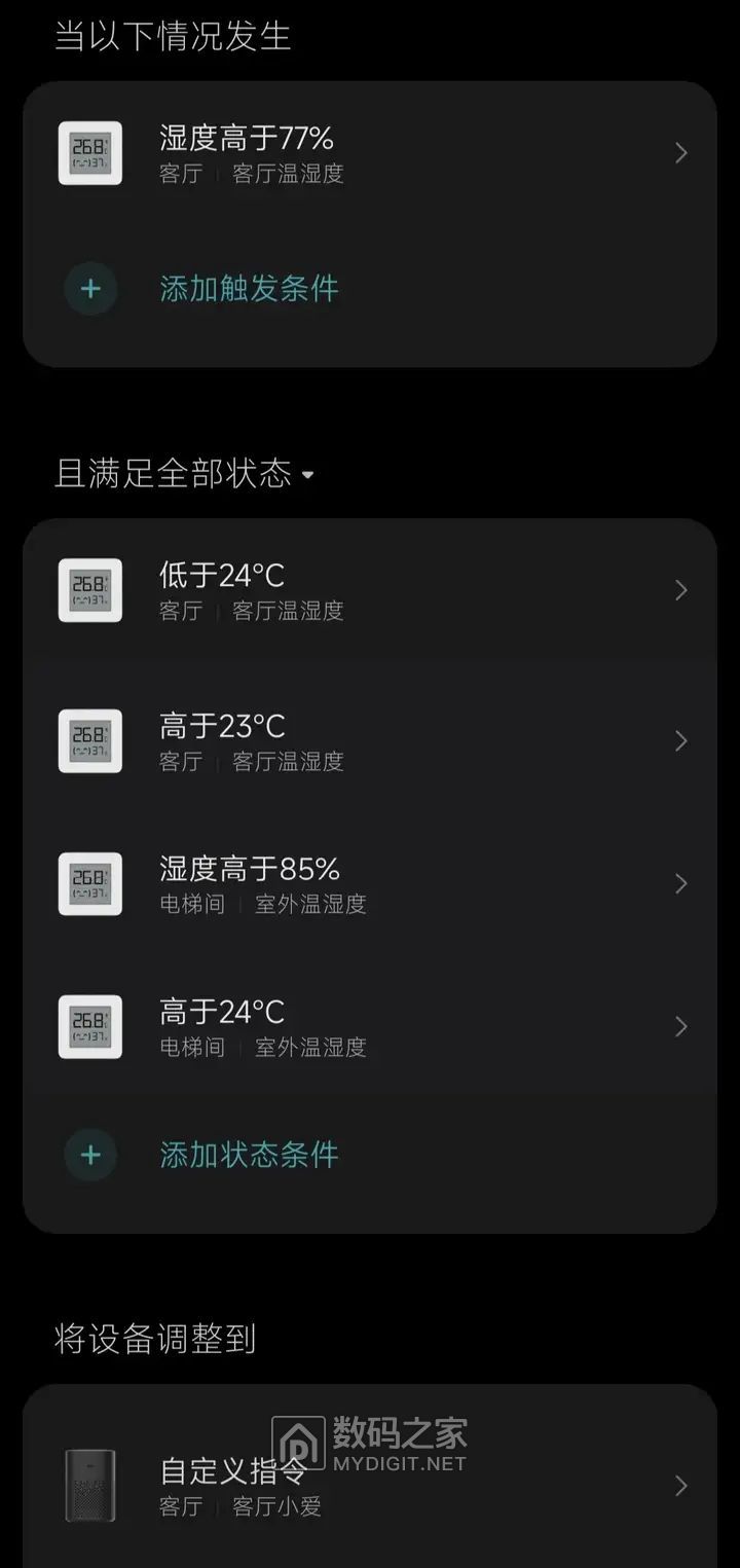

因为回南天的室外升温是很迅速的,室内温度即使不因除湿往下降,依然比室外低两三度,进屋感觉凉飕飕还容易感冒。于是亲爱的甲方(划掉)家人们又提出新的要求,能不能里外一样的温度?

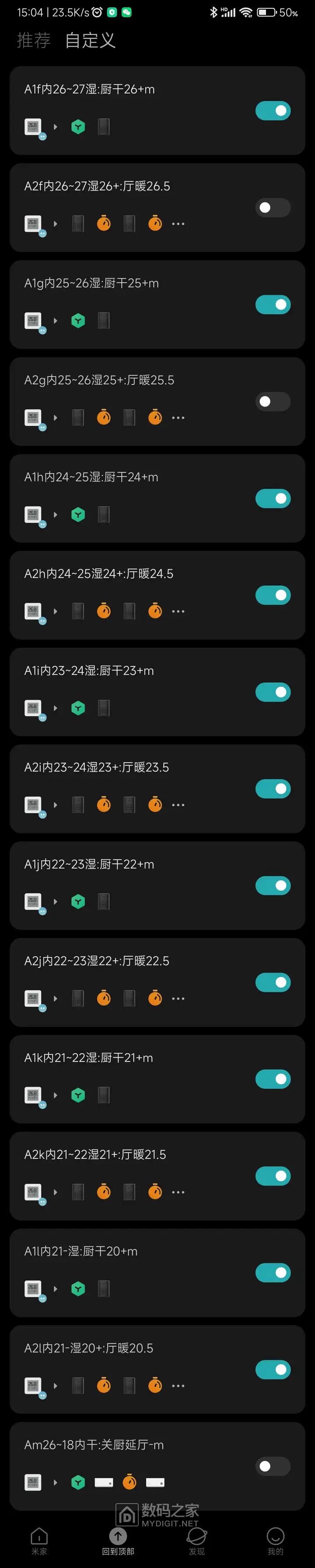

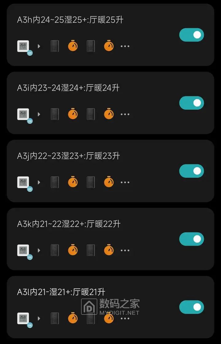

一顿疯狂输出,完成了一组室内跟随室外温度的程序A3系列。
例如其中A3j的执行条件是,室内湿度超过77%,并且室内温度在22~23℃之间,并且室外湿度高于85%,并且室外温度高于23℃;触发后执行动作是:厨房和客厅两台空调都设置在制热23℃。
实际运行发现,厨房空调在除湿的时候留在热交换器上的水珠,转到制热状态时,全部蒸发,出风又湿又热,室内湿度瞬间就冲到80%,所以主力除湿的厨房空调不能参与制热。
又改为触发后执行动作改为只运行客厅空调制热23℃,然后逐步调高温度,以优化能耗。
A3系列程序有接力升温的功能,例如室外温度25℃,室内温度22.5℃,则A3j→A3i→A3f依次触发,直到室内温度赶上室外温度。关闭空调则另有程序负责。

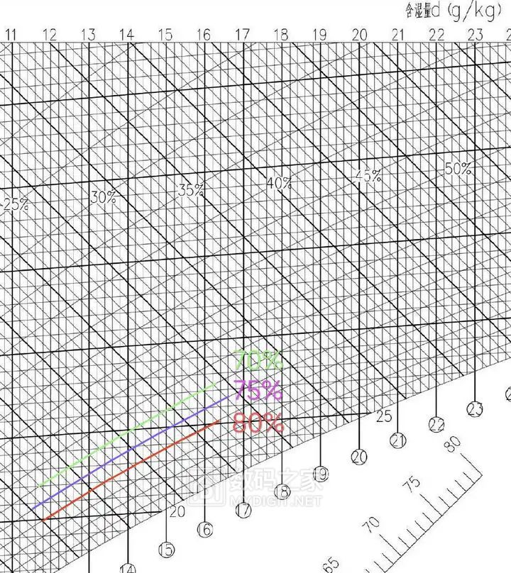

在20~25℃区间,绝对湿度不变的前提下,基本上每升高1℃,湿度下降5%,这组数据用于设置A3与A4系列程序的室外温度湿度关系。

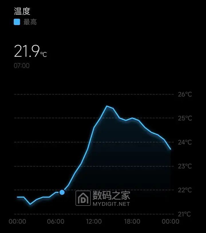

看看运行结果。下图是4月4日的室外温度。
下图是同期室内的温度,可以看到室内温度能迅速跟上室外温度。“进屋冷”的现象基本消除,甲方很满意。
