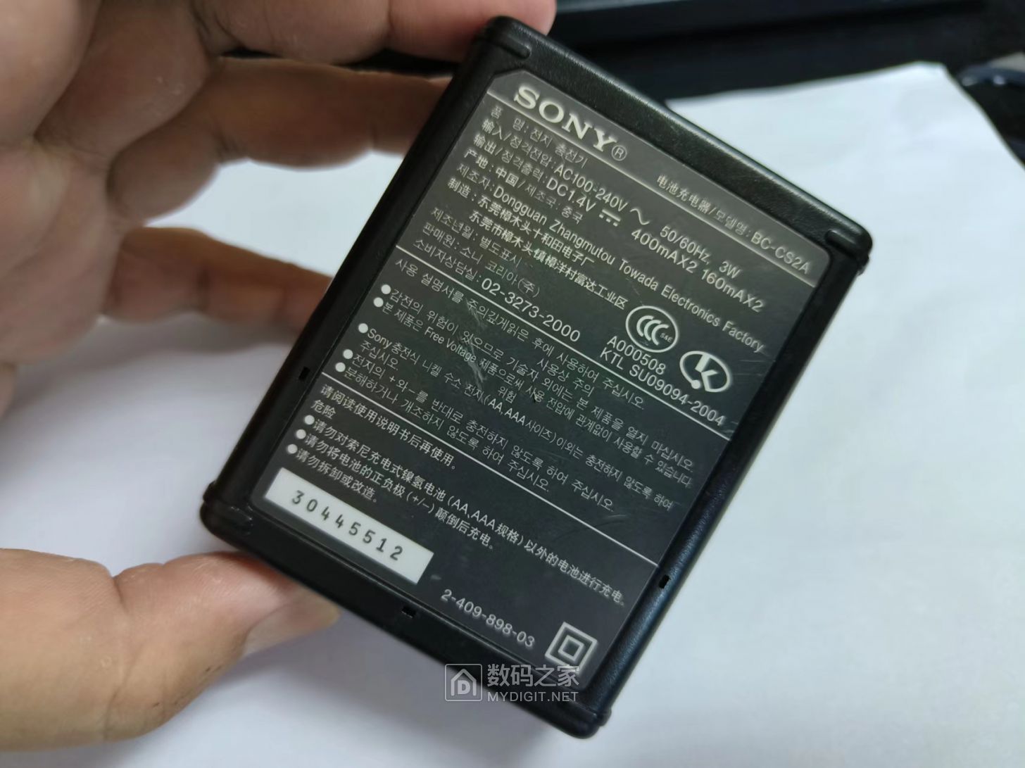

接上期风筒加热CS2A和2B的背面贴纸

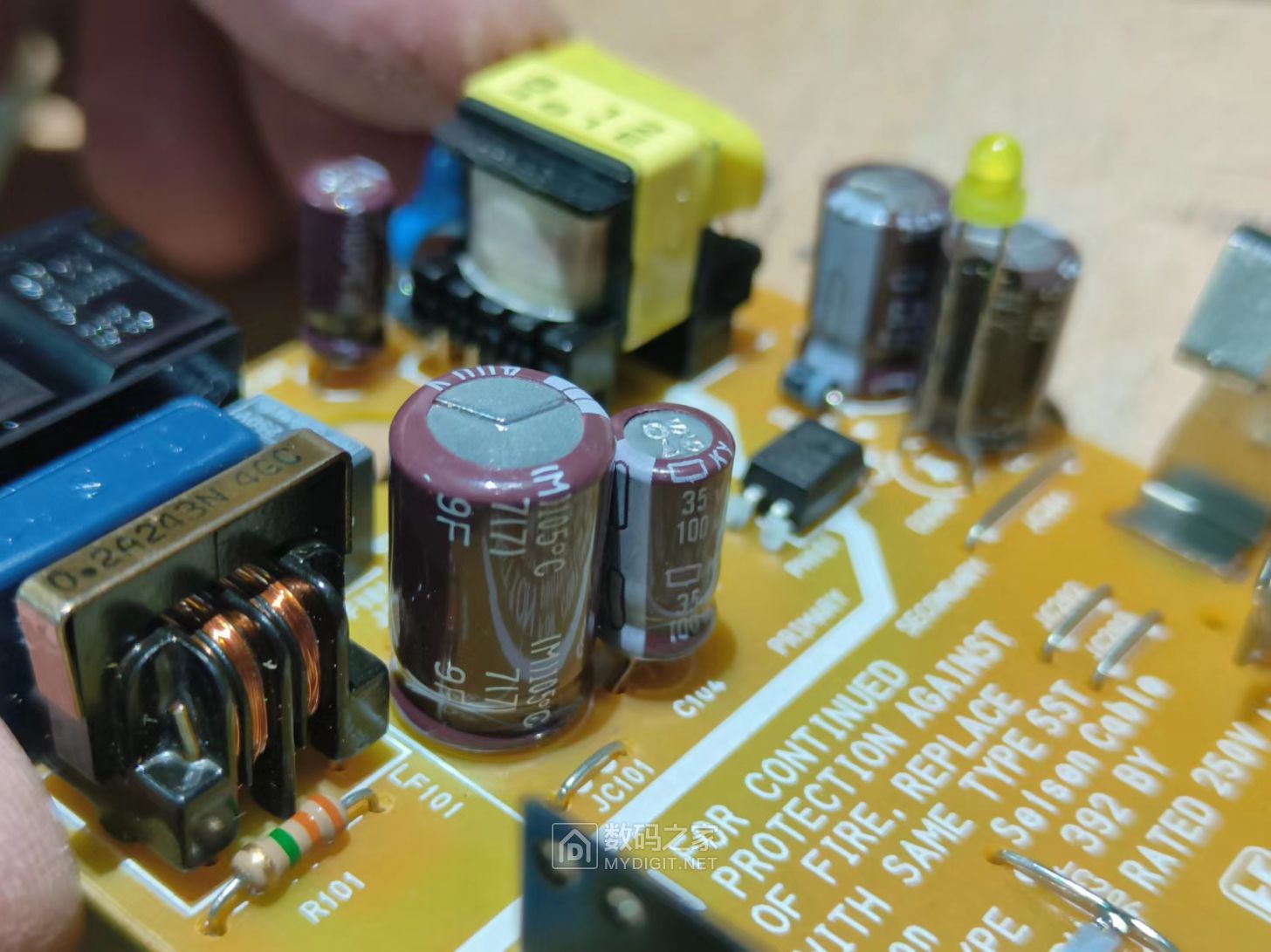

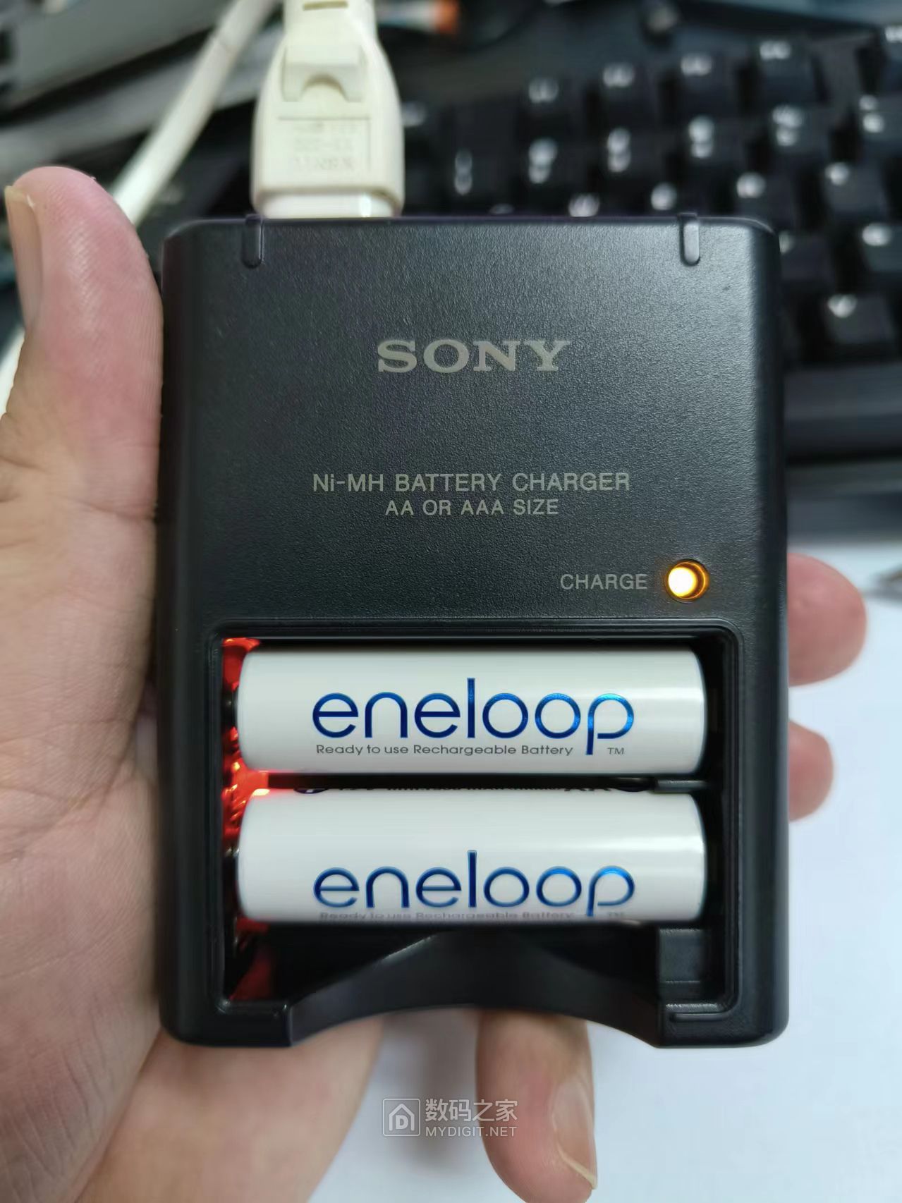

这两天有空就把灯加了,顺手把电容给换了
其实原来的电容状态还行,就是年份太久了
所以也给换掉,全部换成黑金刚105摄氏度的

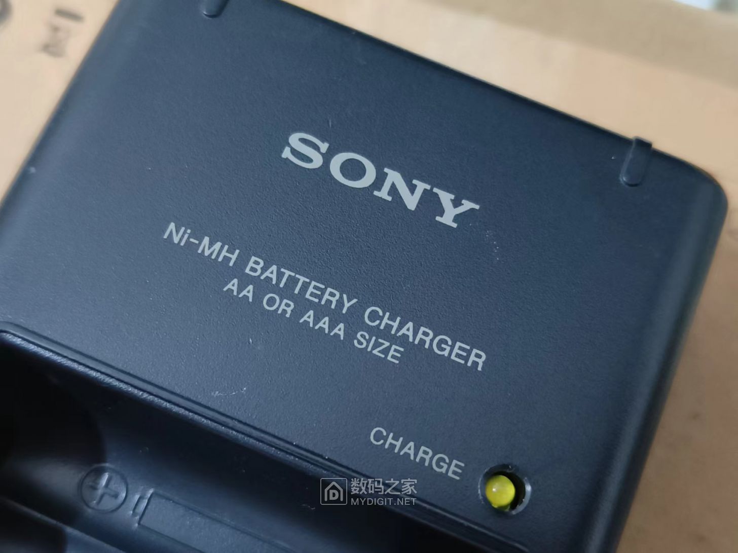

2A改灯参考论坛帖子的,真的很简单,效果也不错
一开始的时候改蓝灯,电压太低了亮度不够后面换成红灯
亮度就很不错了
就是有点太亮了,囧
最后背面标签贴回去很平整,看不出来拆过的痕迹

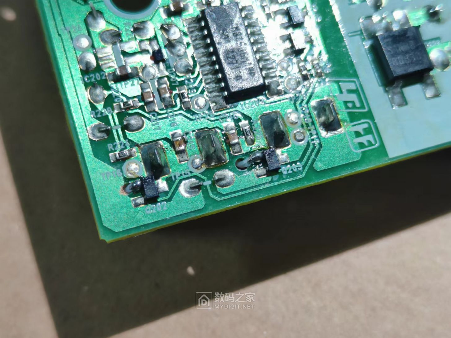

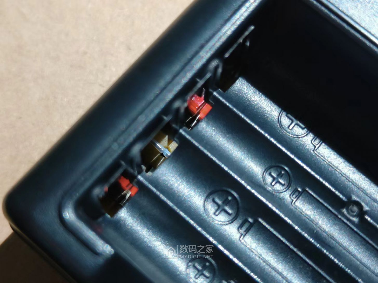

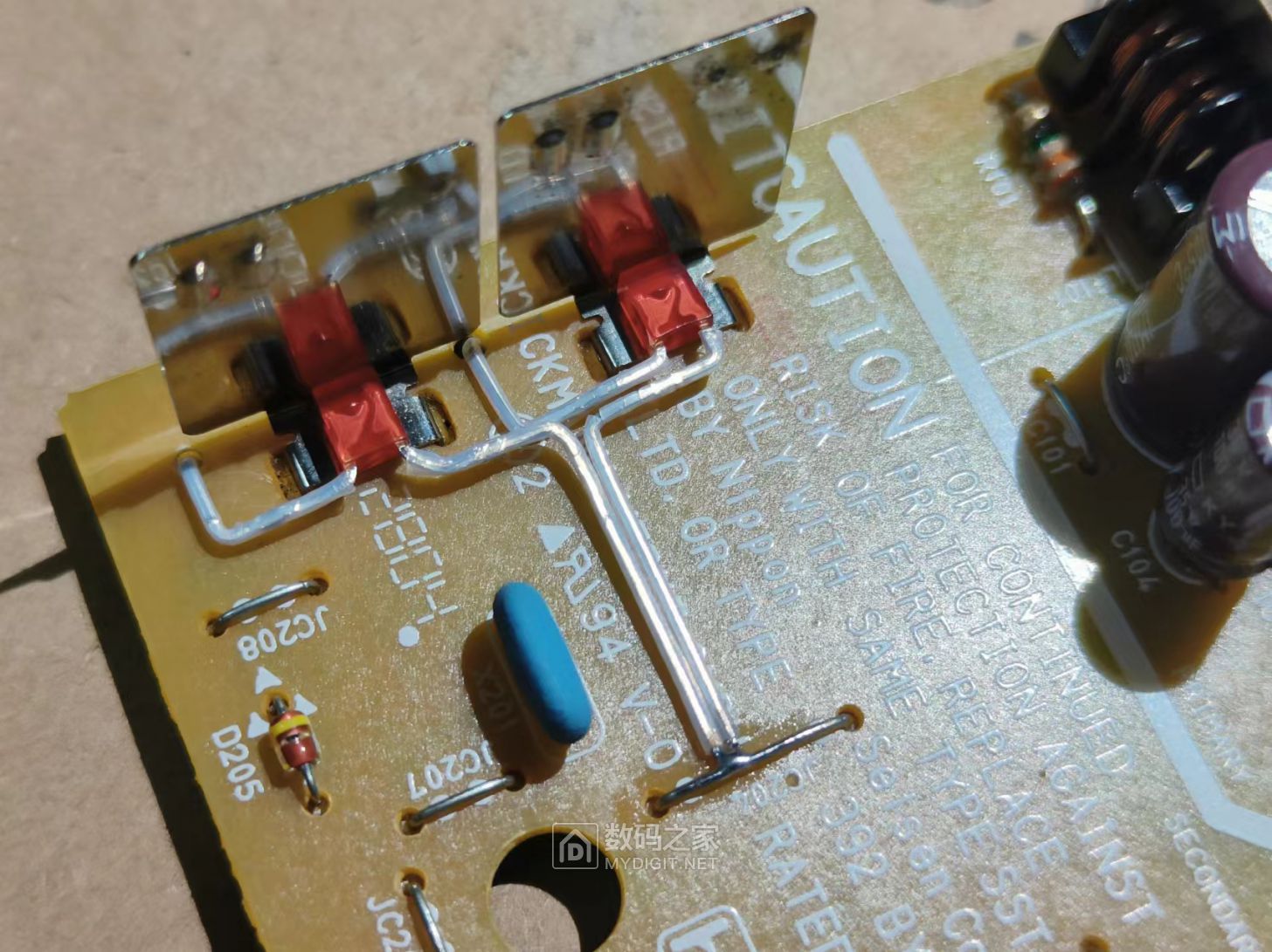

红灯针脚够长,直接整型焊接,金属脚包特氟龙热缩管,可以有效绝缘
利用原来一个过孔,另外钻一个孔,穿孔焊接
更换全部电容

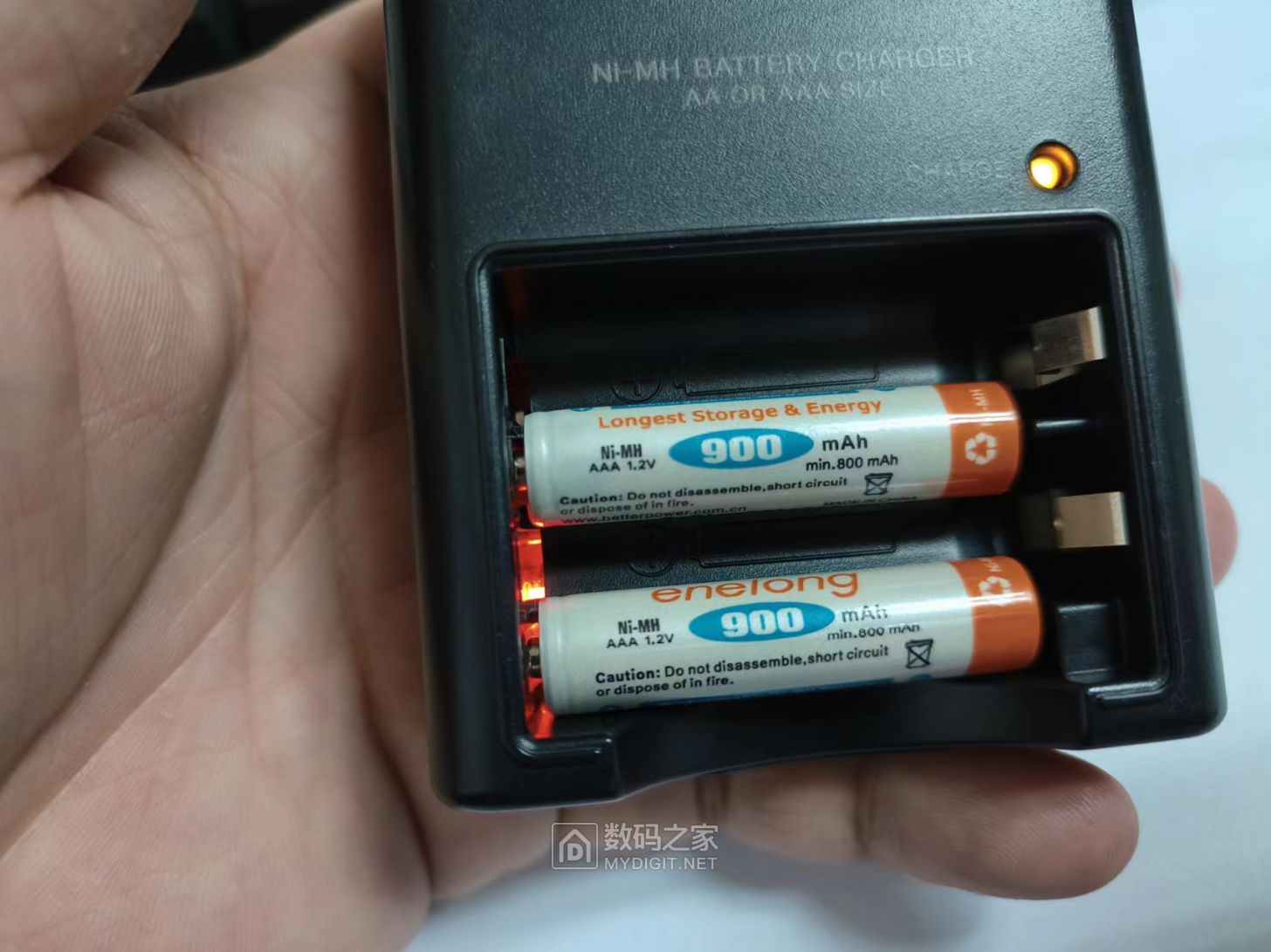

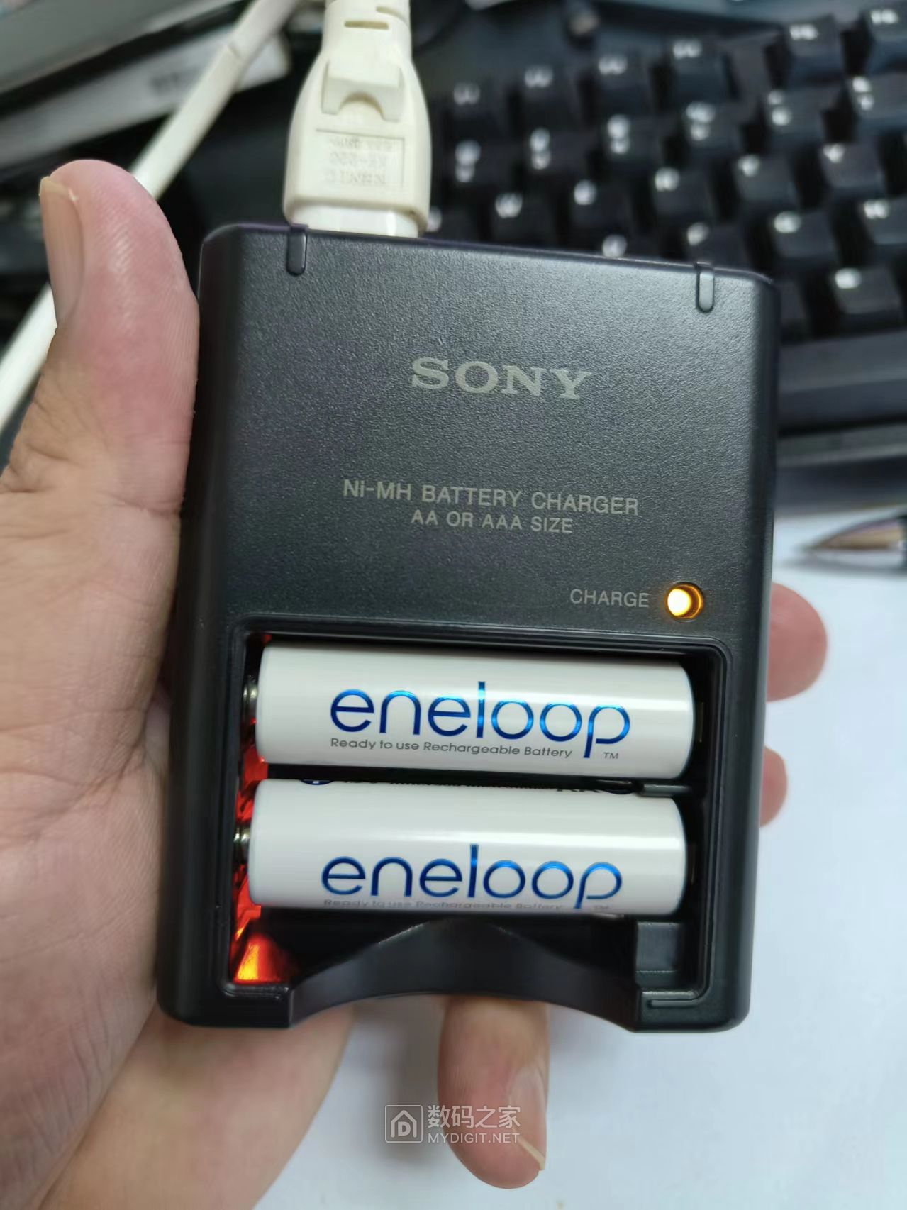

led灯珠放在中间位置,这样7号跟5号都不会太影响效果
外壳还是挺新的
背面标签完美贴回去

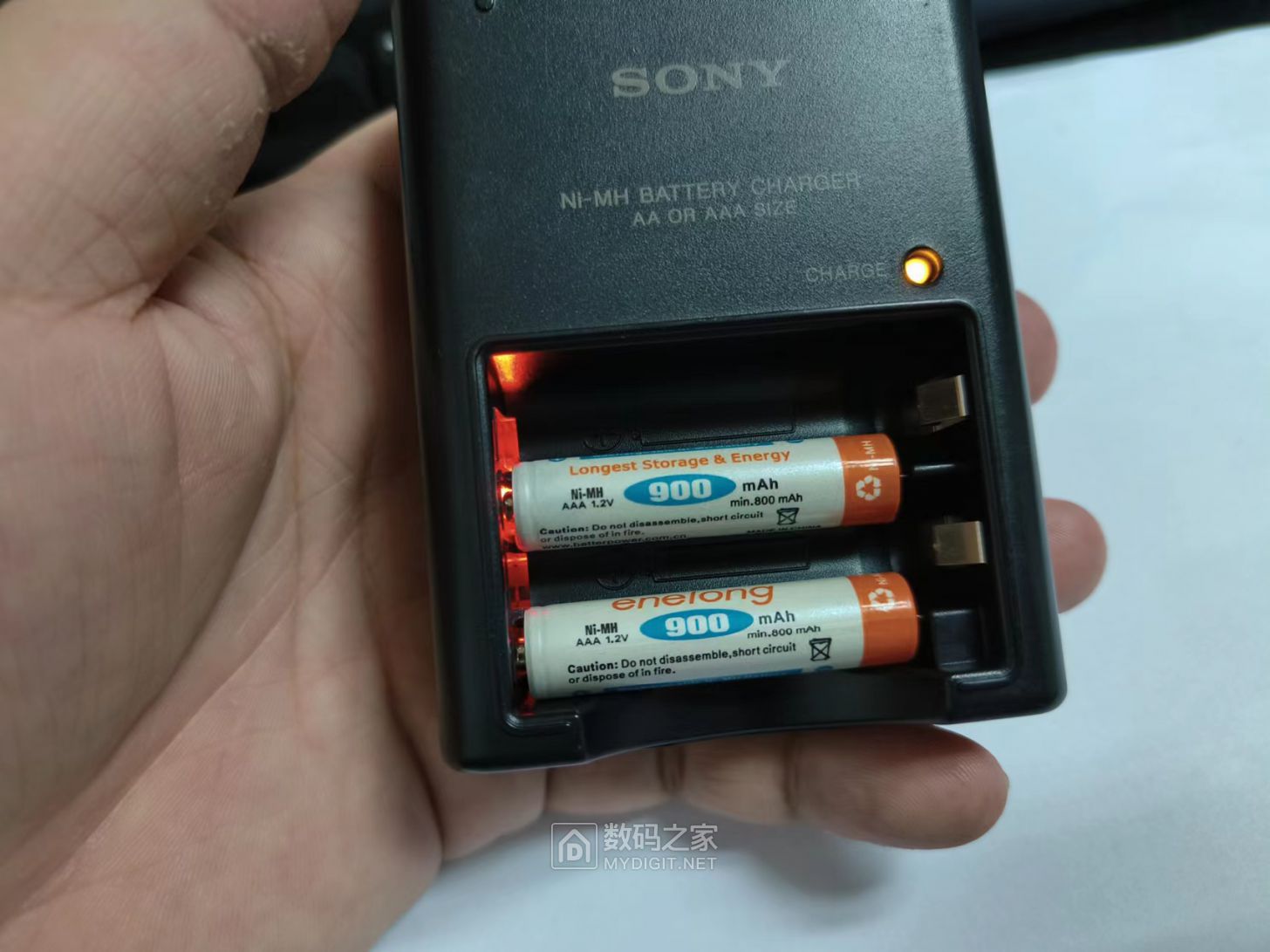

7号状态
7号状态
5号状态
5号状态

led灯珠耗电只有20ma
不会造成什么影响

走线横平竖直非常讲究和美观
另外,我也想改一下,我觉得这种改法呢,充7号电池的时候指示灯就偏了,所以是不是要在另外一个方向也搞两个指示灯?
