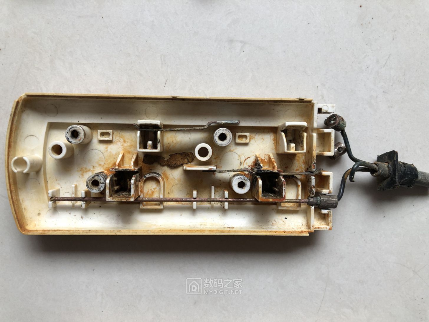

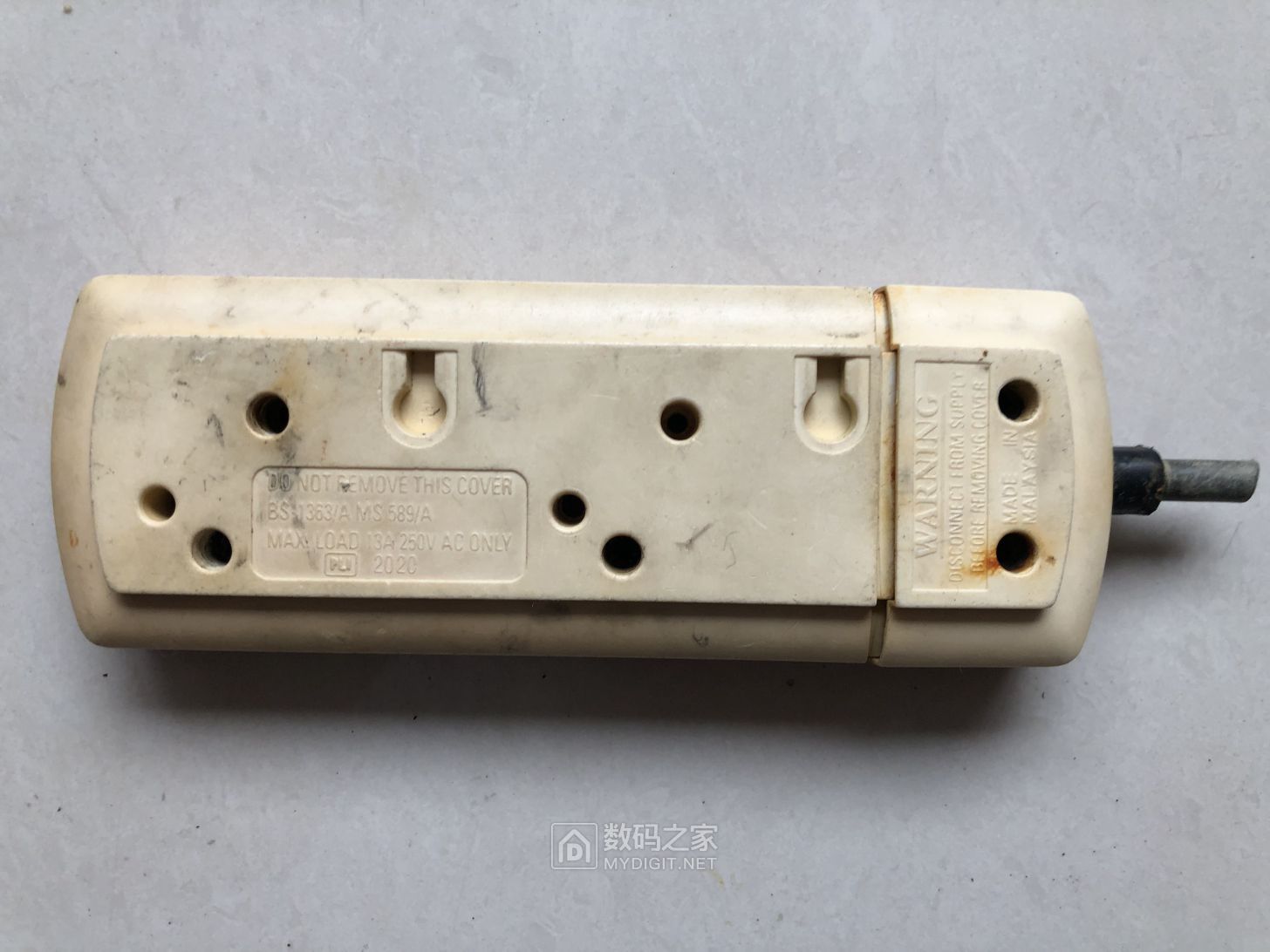

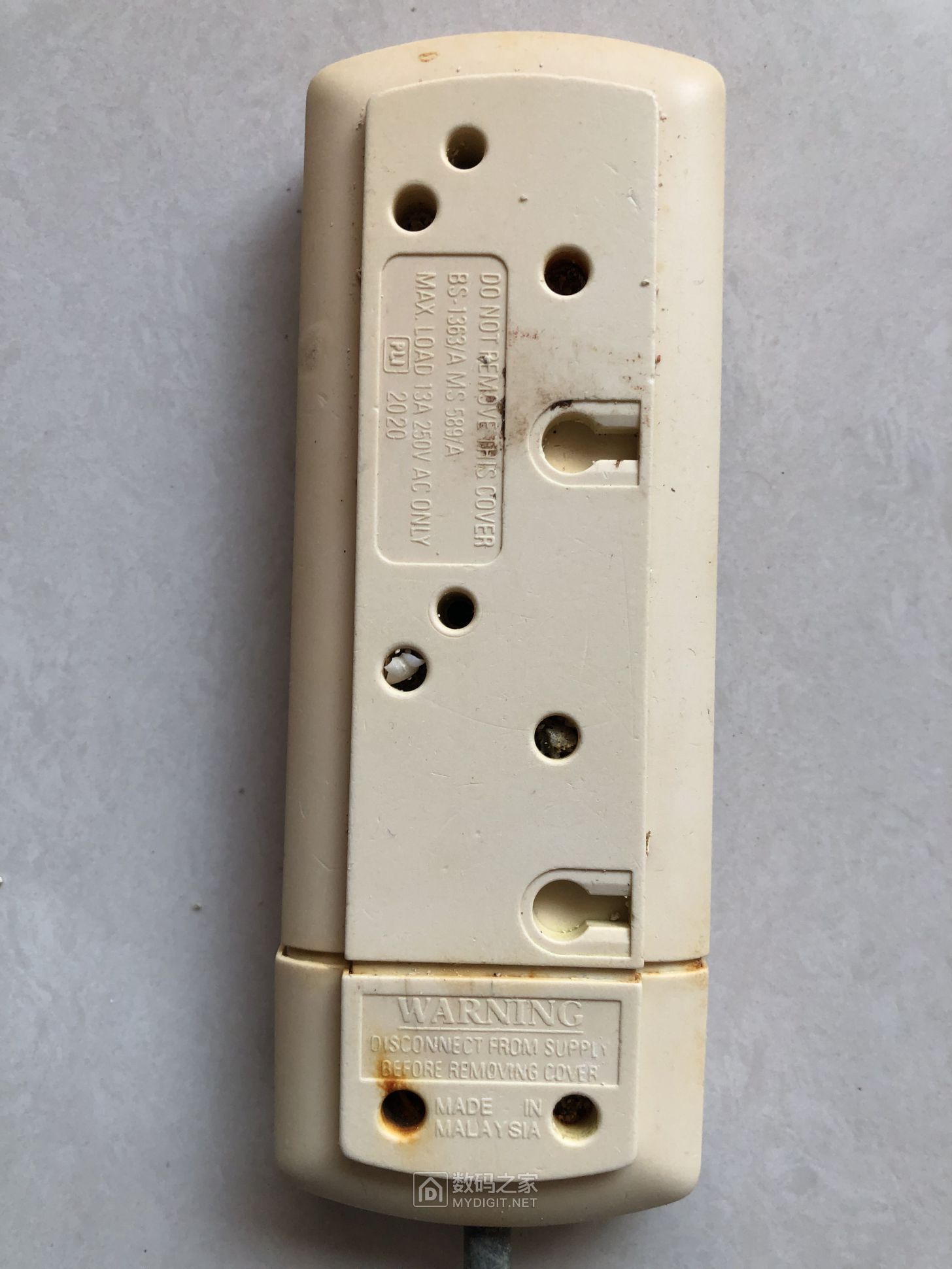

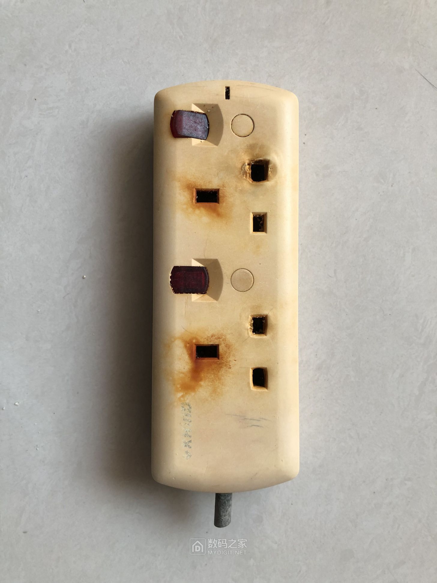

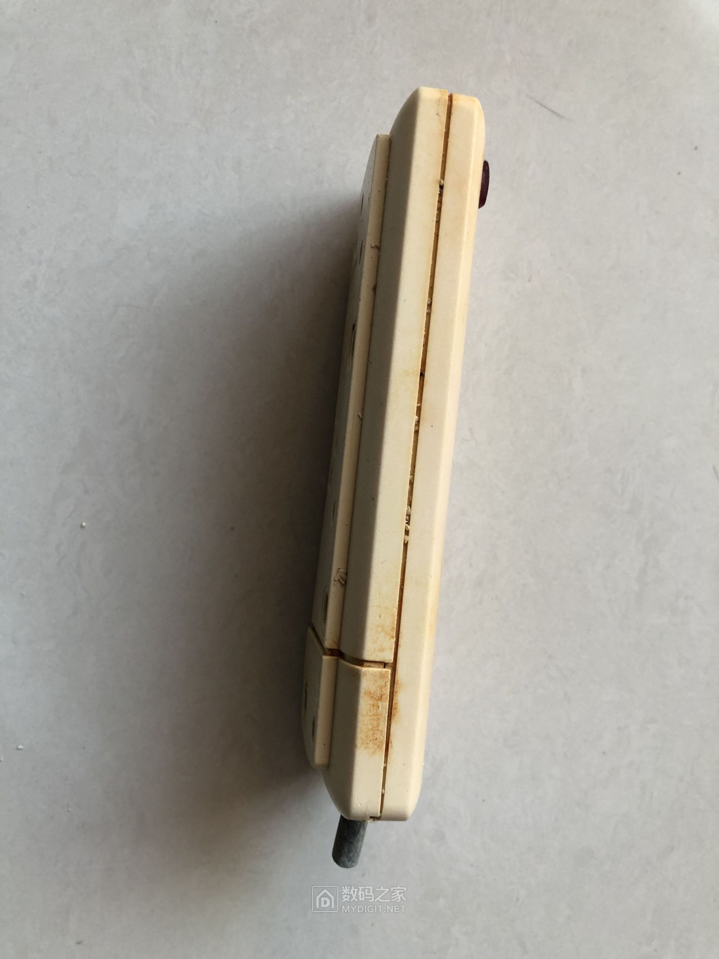

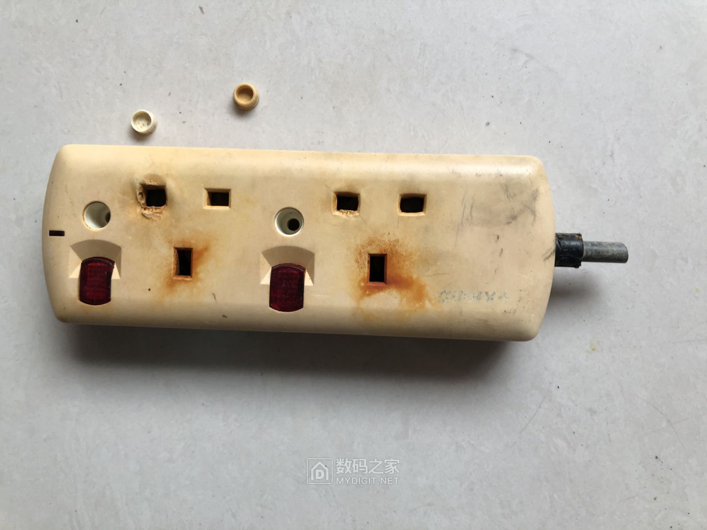

沙滩海水里一个剪线插排,是大3插类型,插口有些受热变形,有“马来制造字”样,

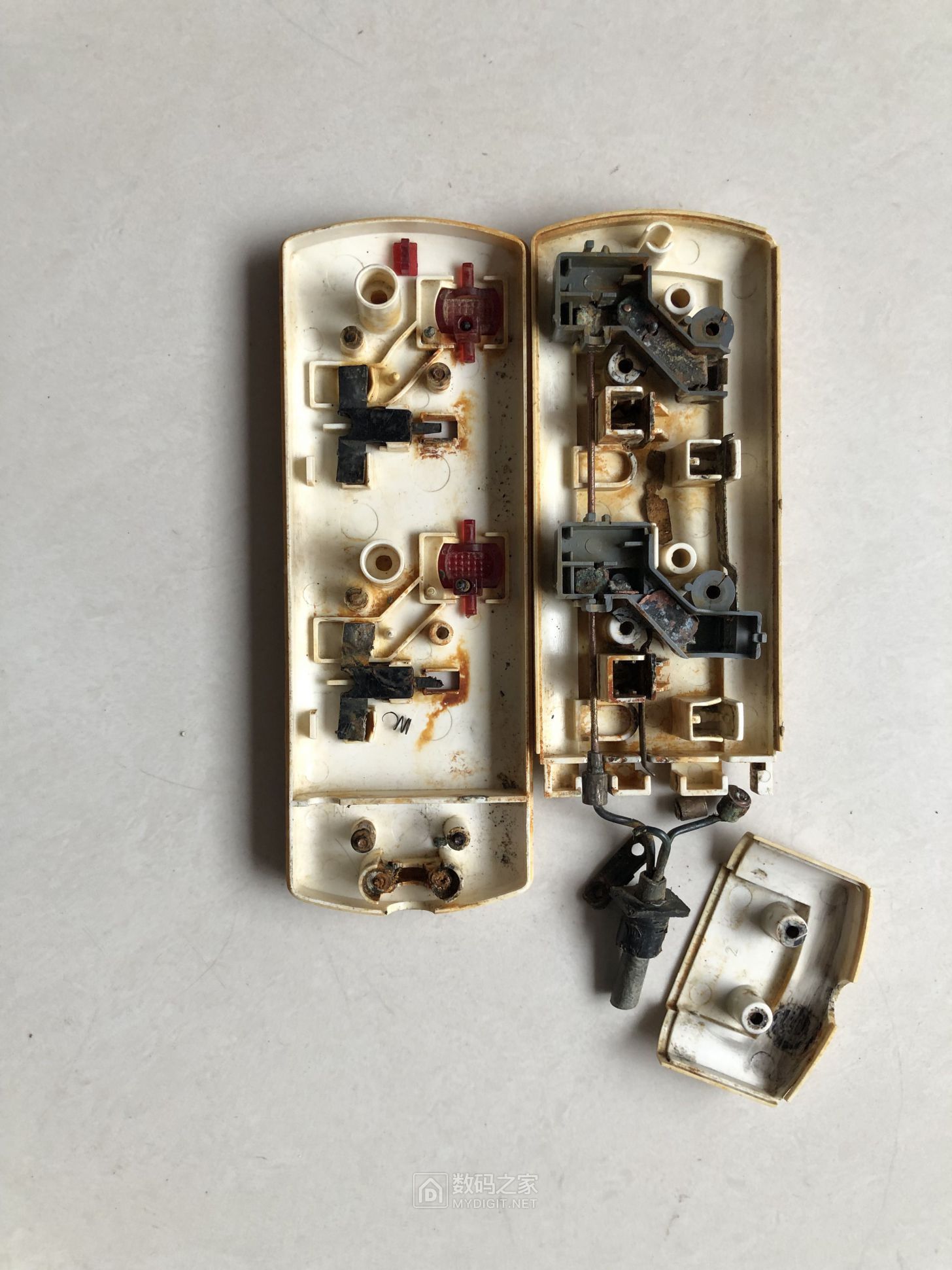

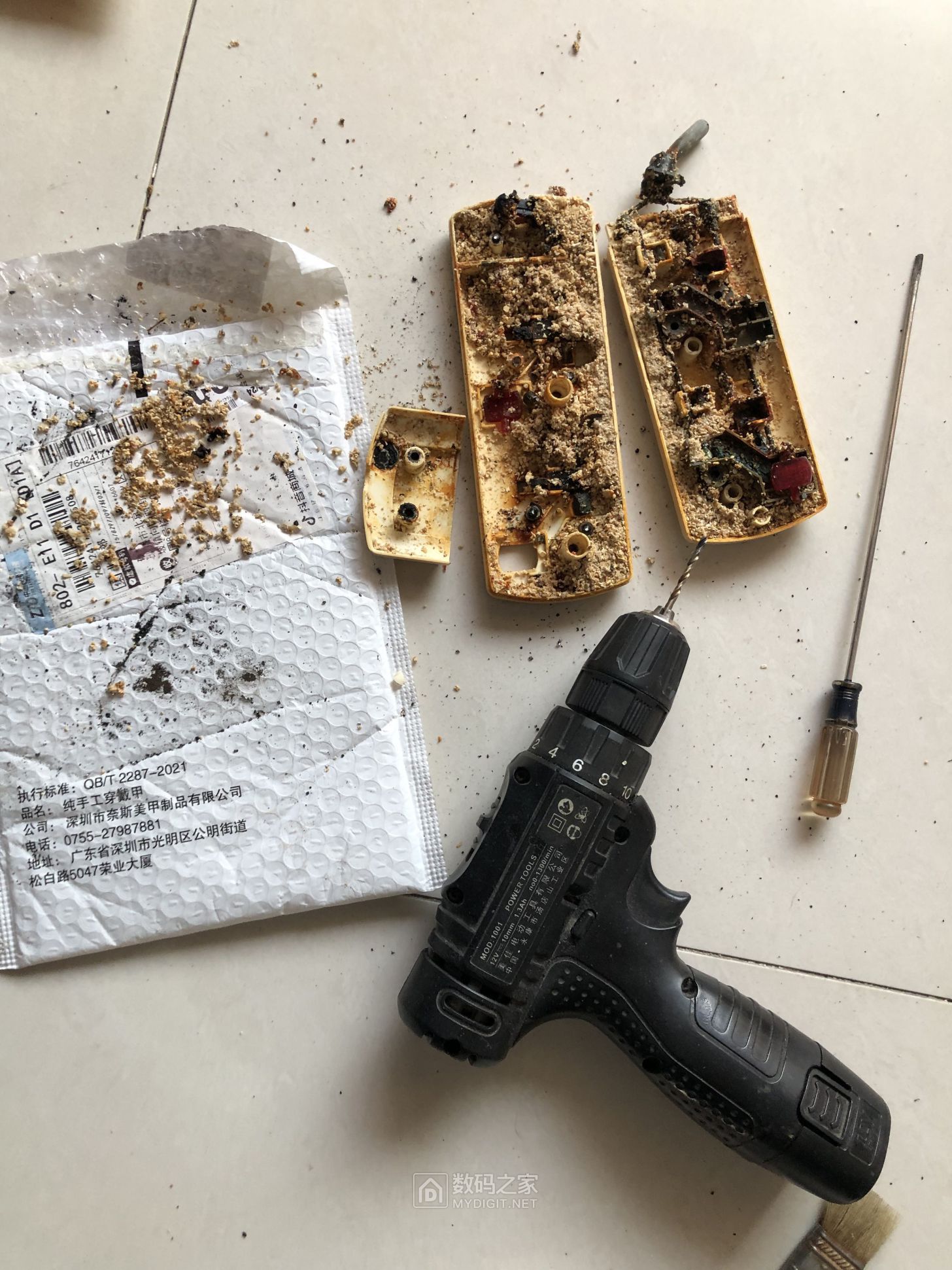

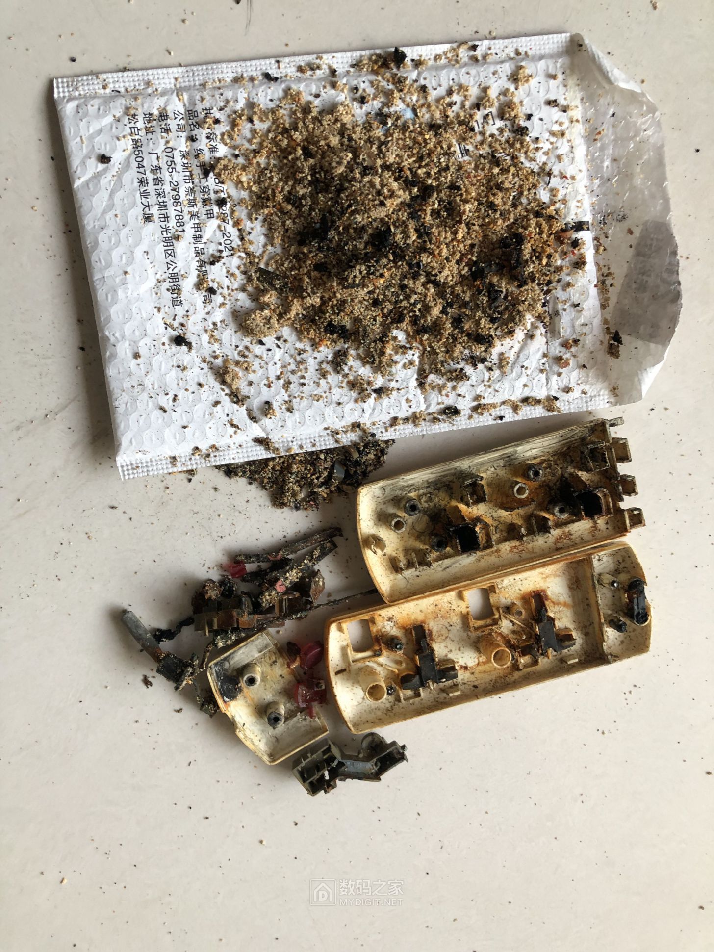

好奇里面啥样子钻掉固定螺钉拆开~里面被恐怖的海沙侵占了所有角落,
清洗掉沙子,所谓一体铜条已经被基本海水吃掉了,

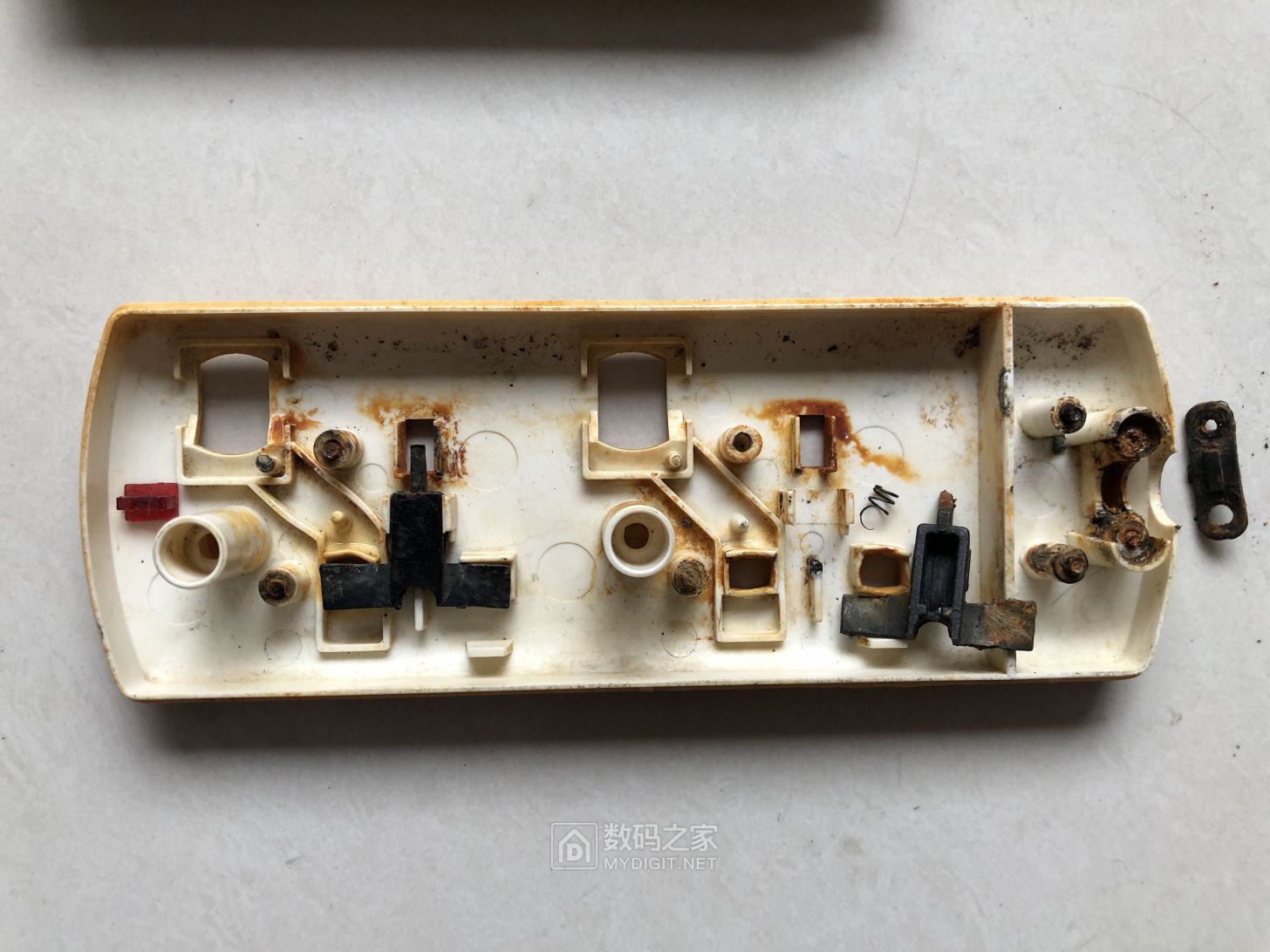

安全门变形了,可能硬插无接地的2芯插头所致(英标插头不知有没有2芯的插头?),但是安全门塑料还很坚韧,用钳子还能校正成原样,安全门弹簧已经残余了一小段了

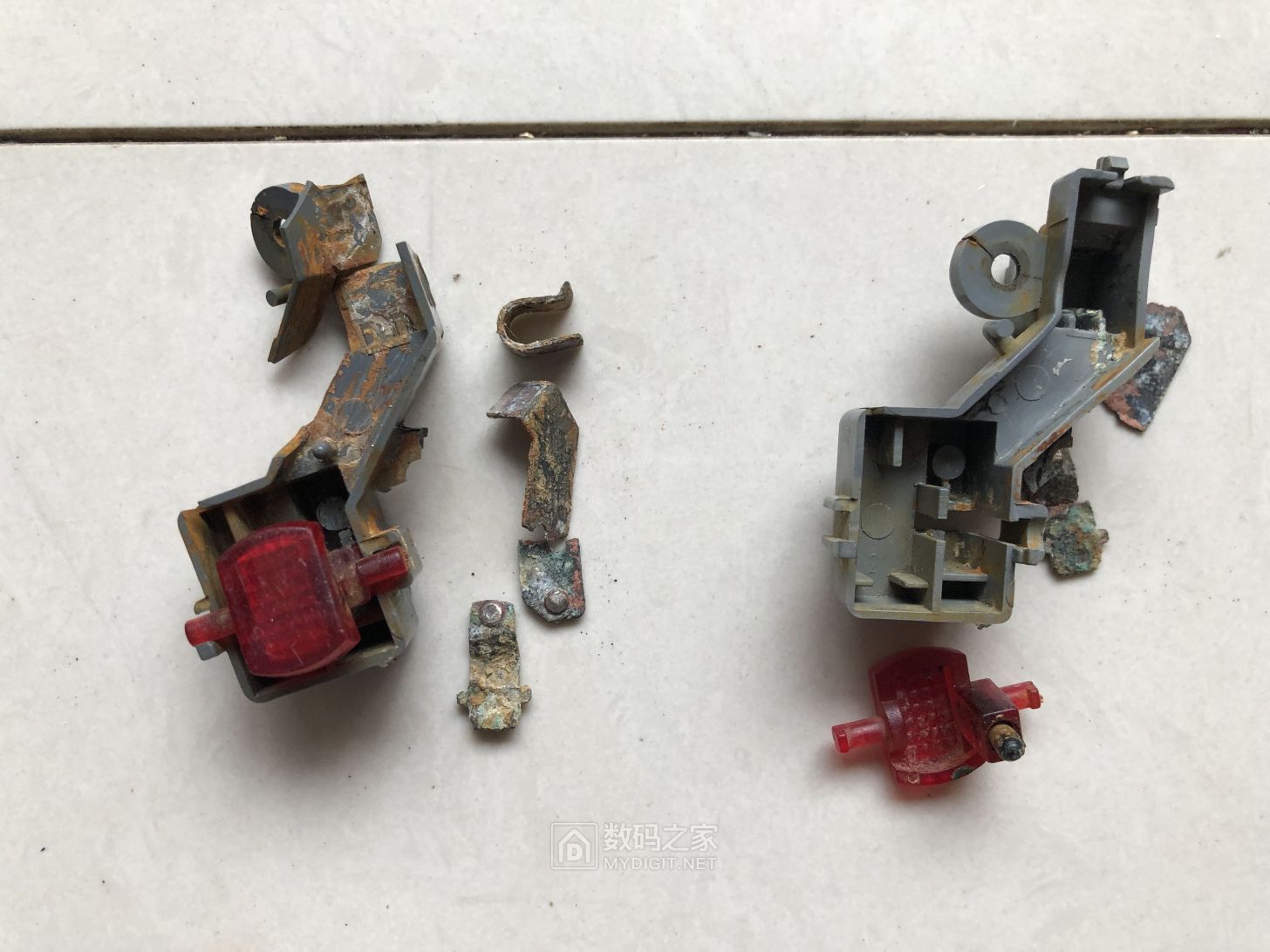

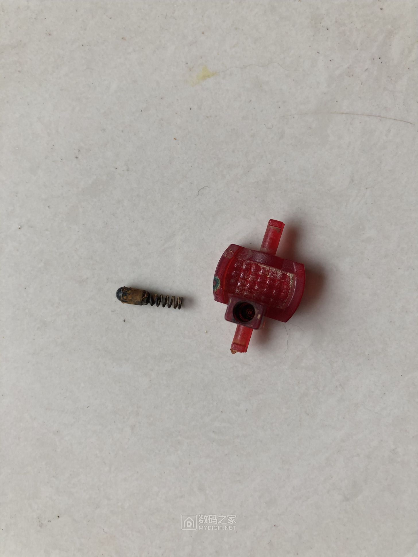

2个开关是配合插排设计的(不是常见的通用开关),翘板还完好没有常见的变形,里面的导电部分也被海水吃掉了,惨存的触点还算完整~刮开还是白色的~含银量充足?

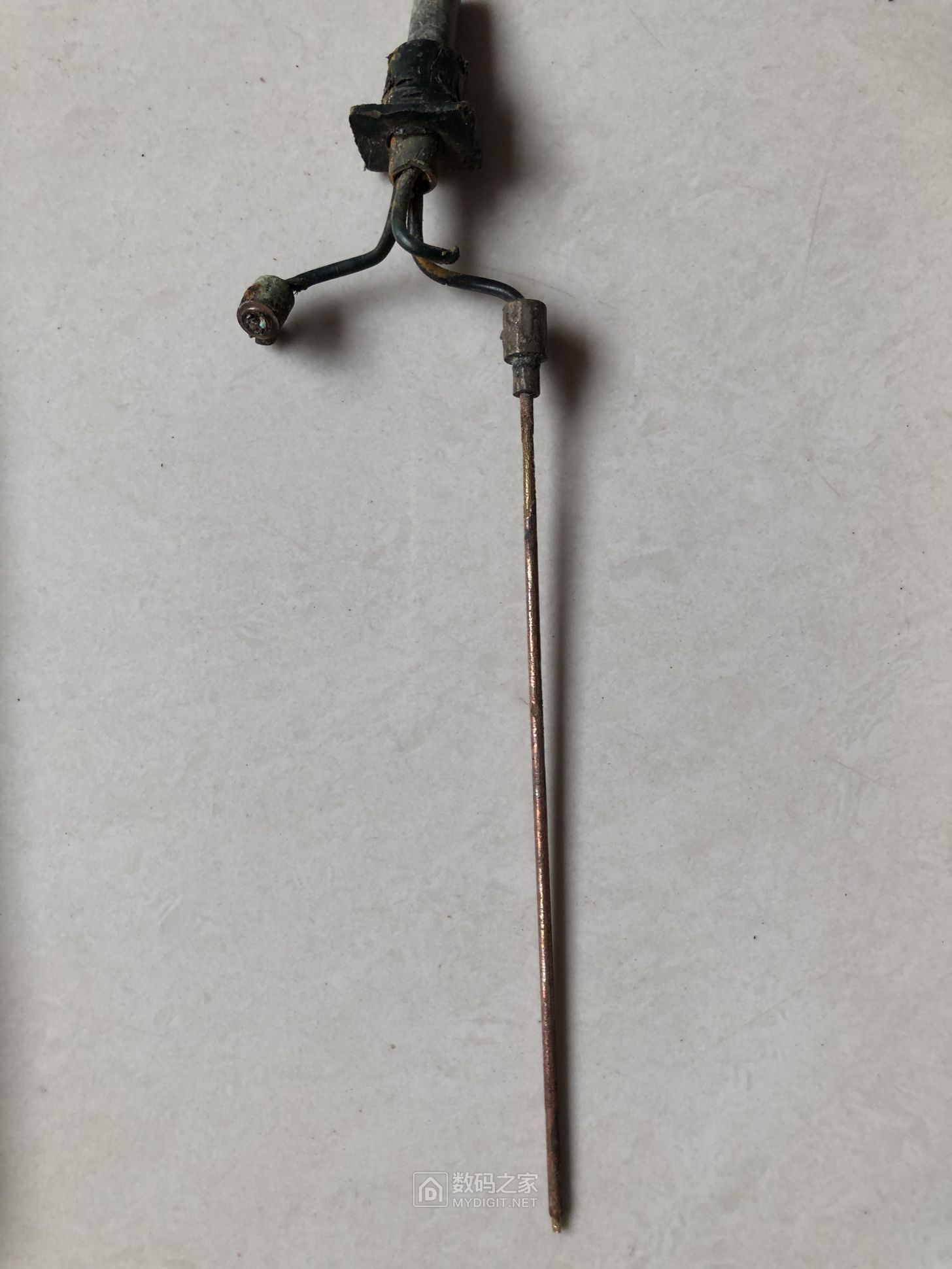

开关导电翘板直接压在压接了火线端子的一根粗铜杆子上~现在这根铜杆外层是紫铜,内里是黄铜~估计应该是黄铜被海水吃的变质了?

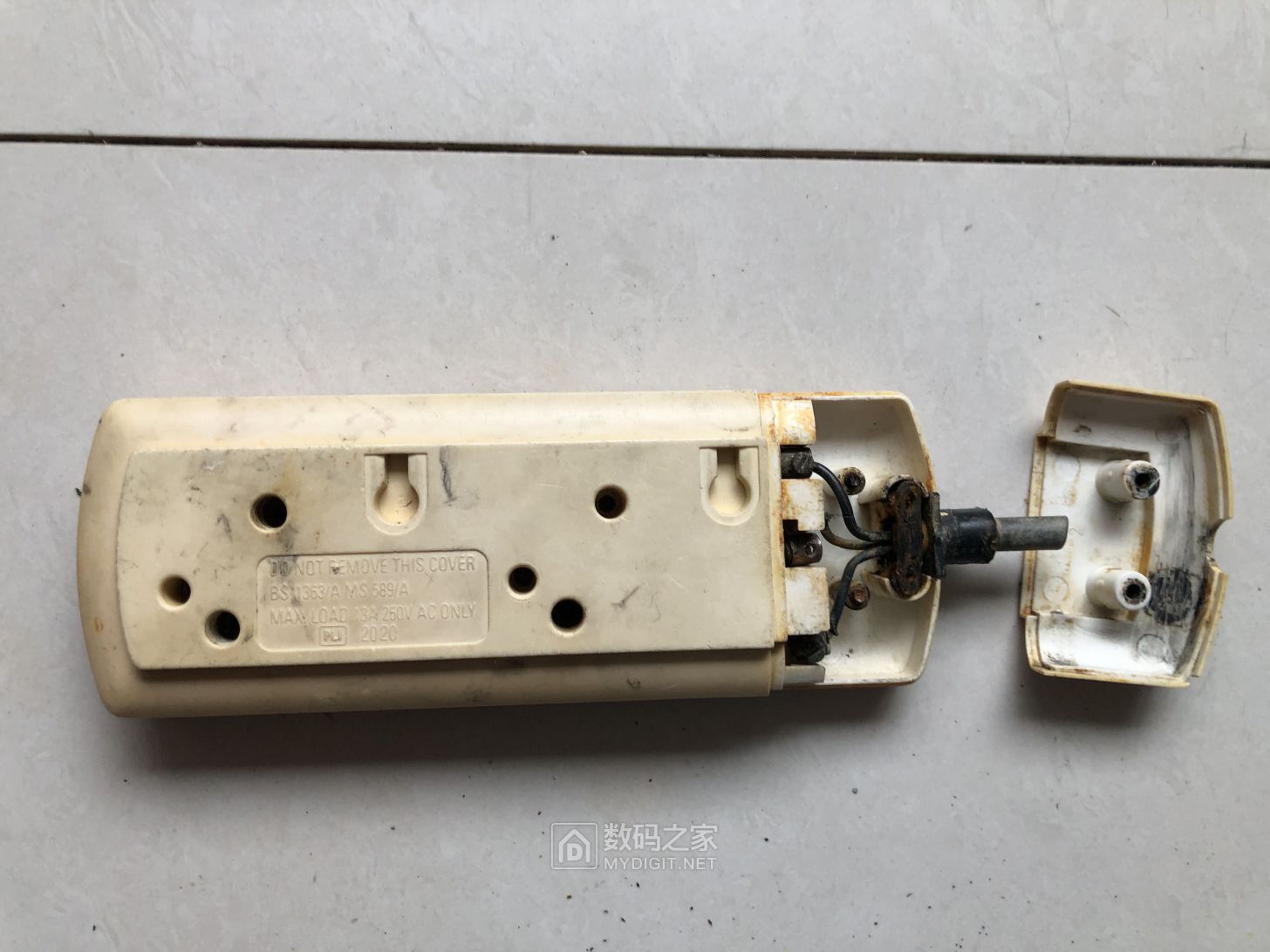

插排壳子拼起来的样子
正面有2个圆盖,取下盖子里面是通孔,看来是用来把插排固定在哪里的钉子孔吧?

 楼主| 发表于 2024-10-13 17:34:07 | 显示全部楼层
咋叫您猜着了?
塑料壳子尚可~经历大海洗礼依然坚挺,打算拆旧插排的金属部分填补进去,构成一个手边没有的大3插的插排。

发表于 2024-10-13 19:21:34 | 显示全部楼层
2个火线孔位貌似都烧过

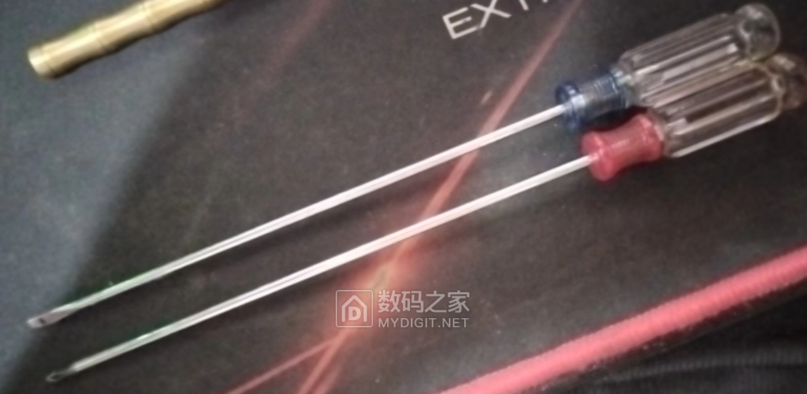

发表于 2024-10-13 20:40:42 | 显示全部楼层
开关小巧,设计的还有点意思
