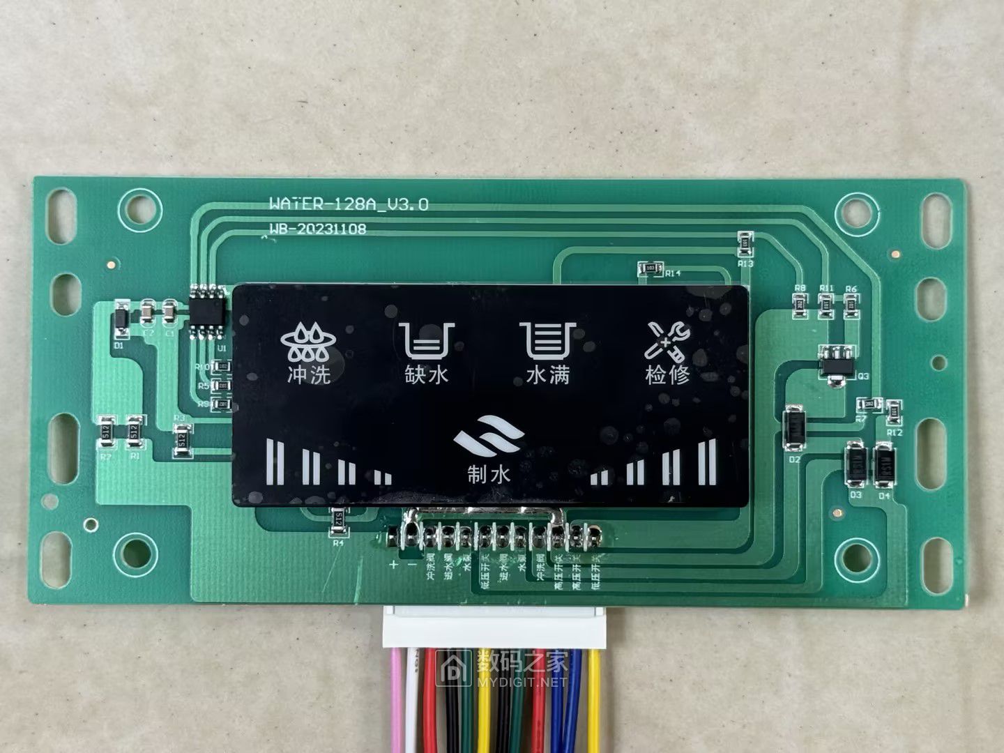

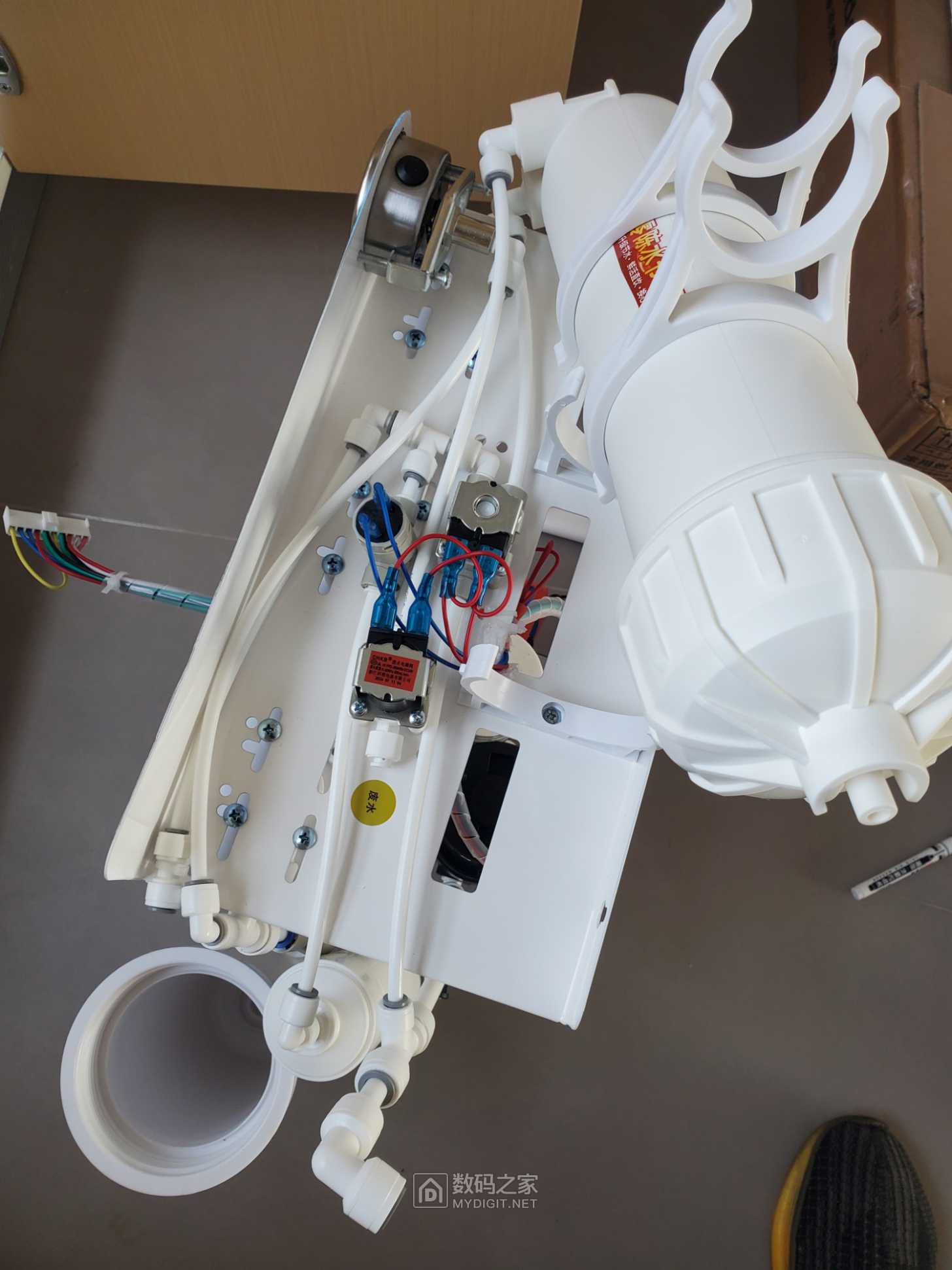

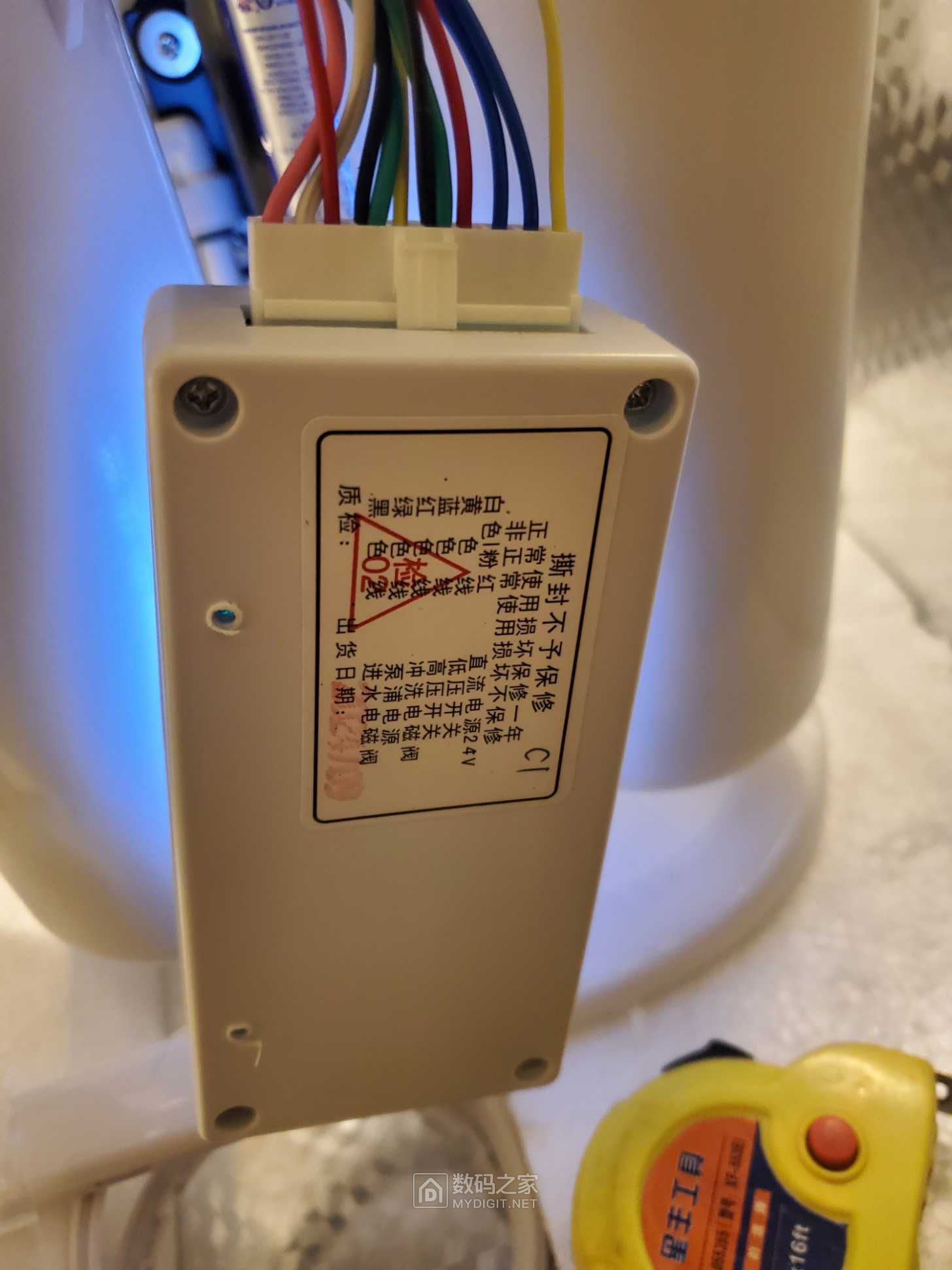

论坛不少DIY纯净水机器的,选择电脑控制板自行组装,万能的某宝最便宜的不足10元包邮到家,傻瓜式的接线和无需干预的自动化工作非常便捷。隔壁坛友就纯水机DIY也搞出了N种方案,讨论也是热火朝天,其中不乏有带控制板和无需控制板的方案之争。下面拆解下最简单的这种电脑控制板,看看究竟有何神秘之处。废话不说,直接上图
全新购买用于此次拆解的电脑板,花费5.18元人民币包邮到家

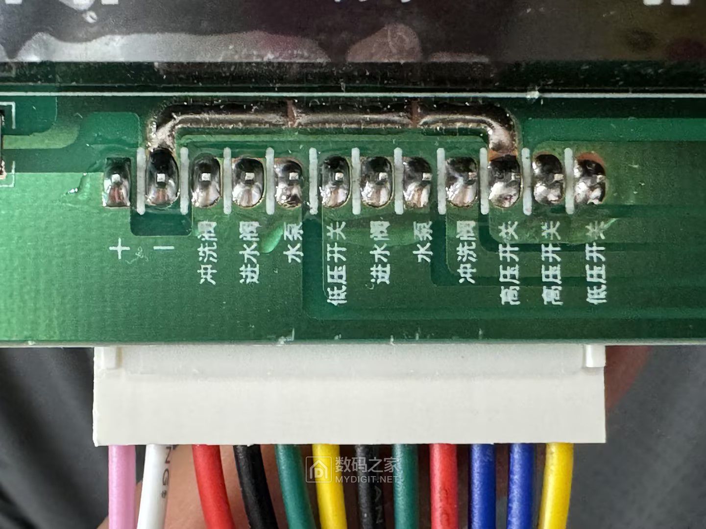

看看接口标识
拆掉指示屏外壳露出底裤

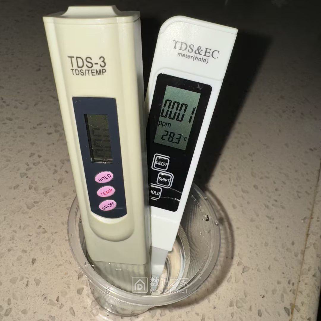

之前自己DIY的纯水机,已稳定运行两年半,自来水TDS 50多,纯水TDS 小于2,脱盐率95%以上
实测纯水TDS值

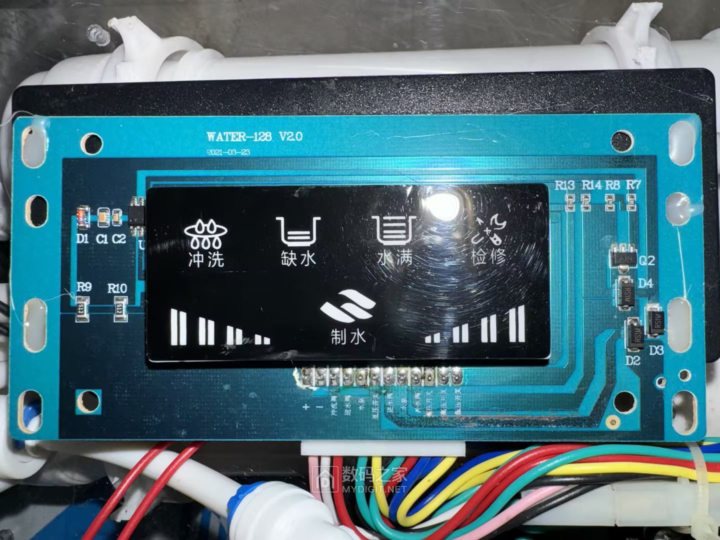

已使用的控制板,结构和电路大同小异

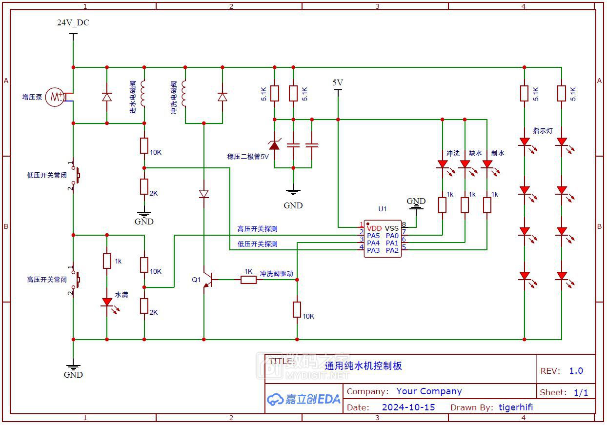

根据实物和图片逆向其原理图如下:

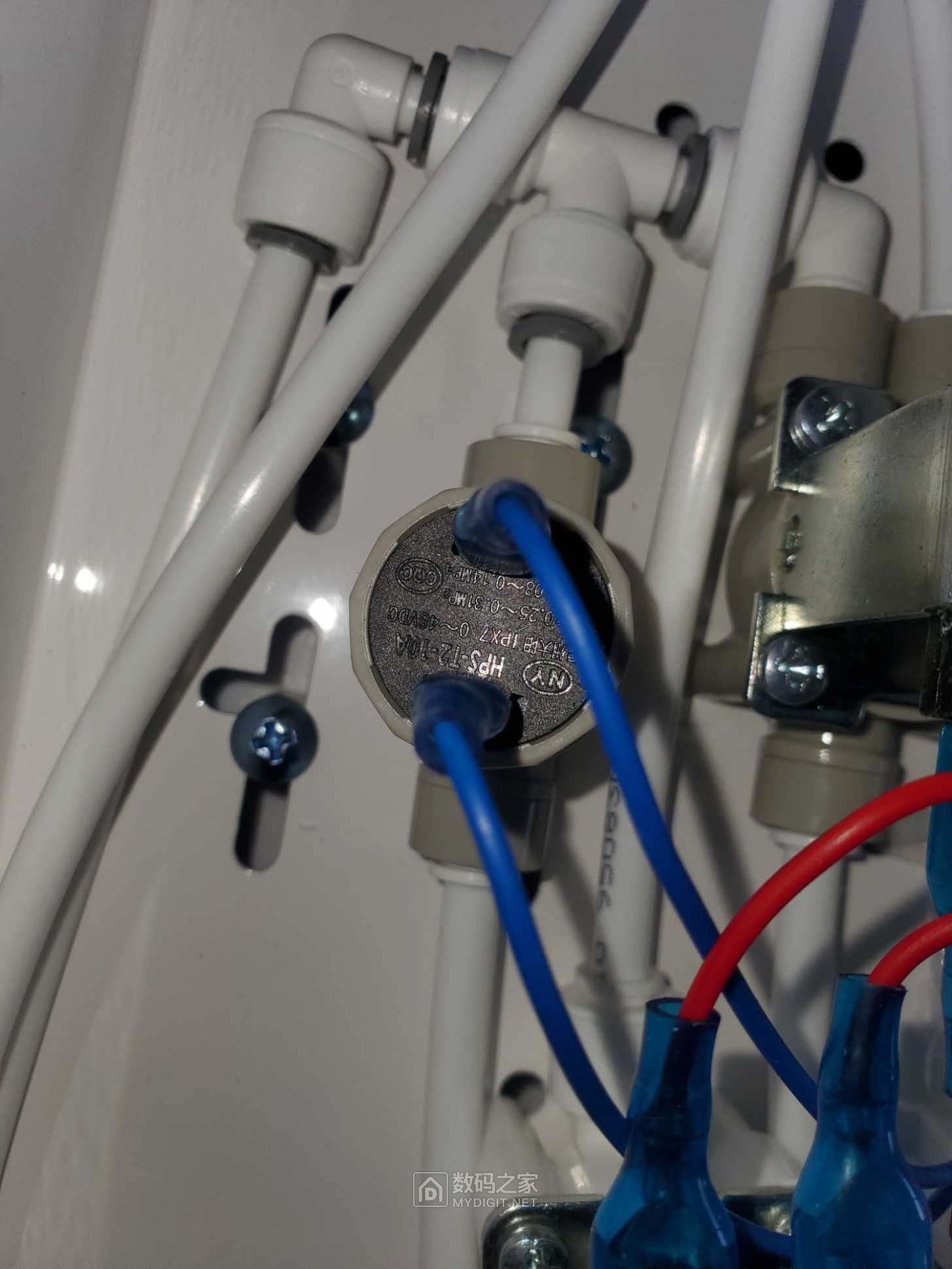

结论:此电控板实际上还是利用高低压开关串联控制,利用水压力的变化驱动开关的通断,直接控制水泵和进水阀的开闭,所以和无控制板的没有本质的区别。只是利用了单片机IO口来检测高压开关和低压开关的通断来判断工作状态,并通过增加几个LED作为工作状态的指示,另外就是多了一个开机驱动废水阀自动冲洗18秒的动作。仅此而已,所以这么便宜的价格,还要啥自行车!感兴趣的坛友可以留言,我再详细说一下此板的控制原理,并打算自行设计一款电脑板来完善纯水机的控制。

实际上不用电脑板也行,有种18秒的废水阀,还有可调废水阀。

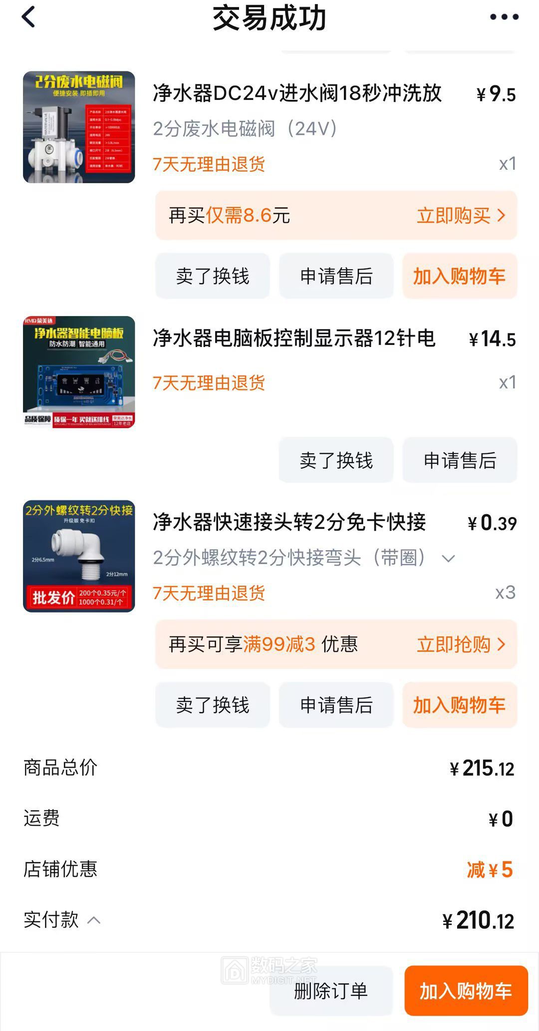

图片上看到的这一套不到300元,全部某宝买零件组装,看订单图,用的75G方案,后来加了一只3.2G的压力桶60元
