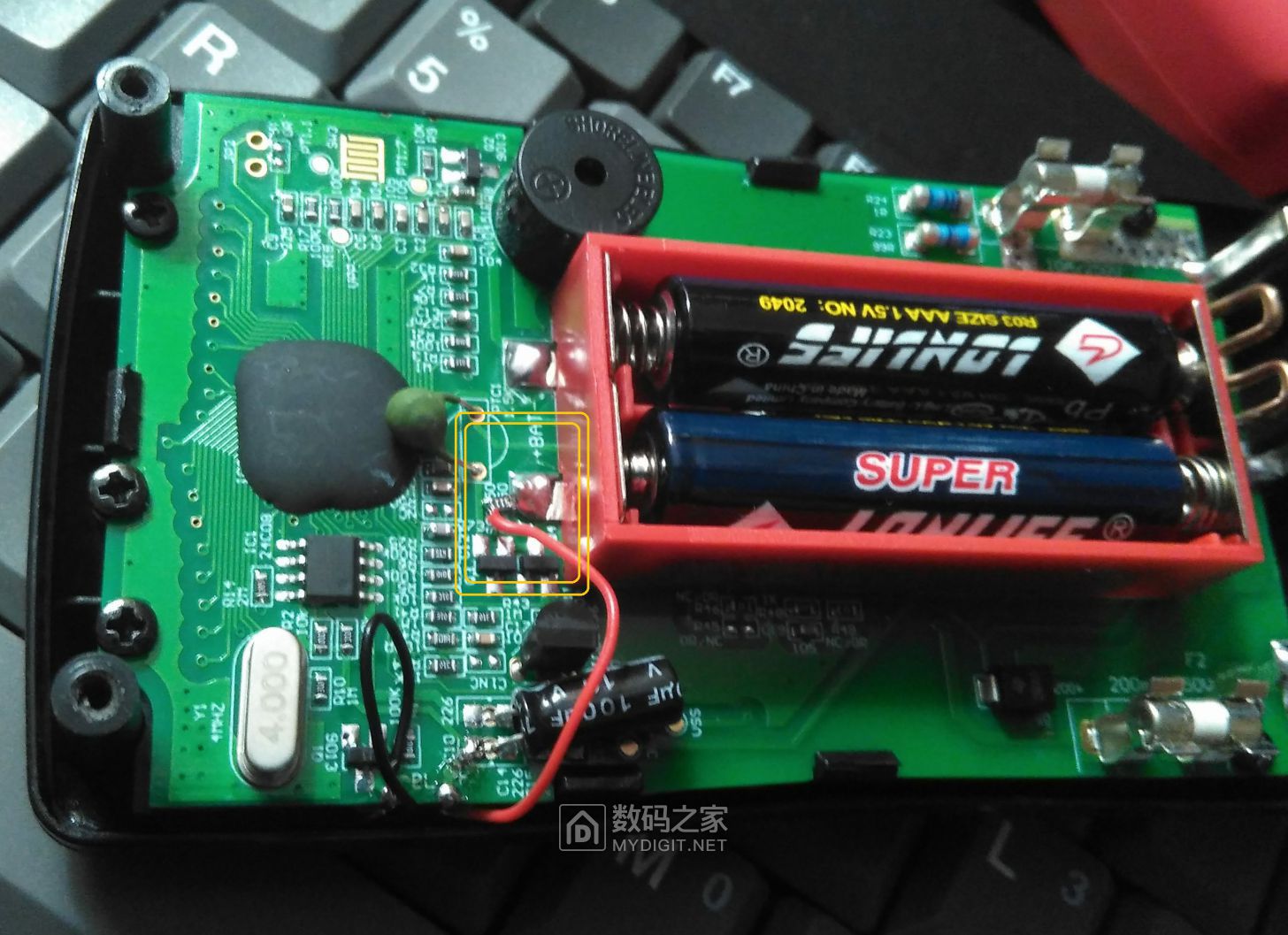

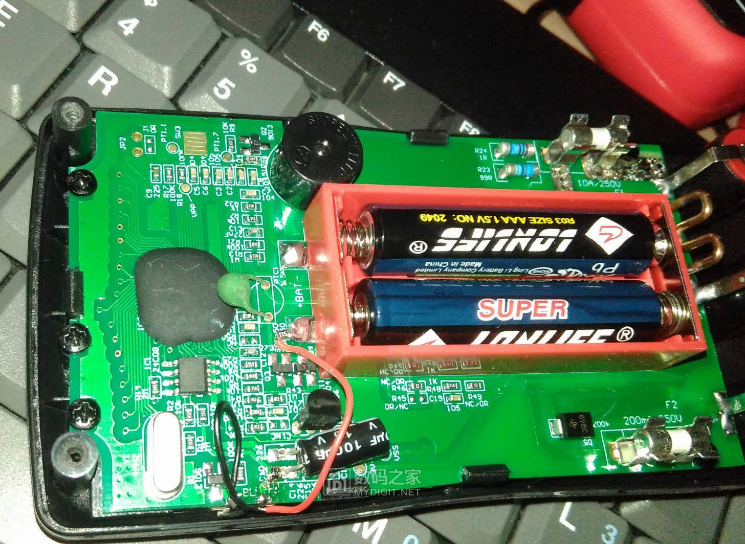

某一系列大人玩具万用表,众什么ZT109,什么仪ZT111,ZT102等,全系列通病为转盘电源开关接触不良,涂上润滑脂也只是减轻,厂家懒得理会此问题,因为在不使用背光灯时,影响不大。因为测量电路本身很省电,开关内阻影响不大。但开启LED背光以后,由于LED背光电流较大,接触不良会导致明显闪烁,忽明忽暗等,造成整个电路电压不稳,肯定影响测量精度。

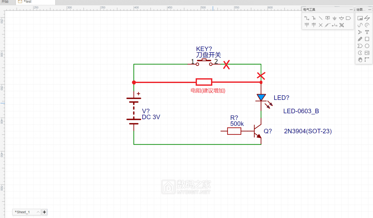

经过研究LED灯正负极均经过开关控制,正极是转盘开关,负极是三极管,因此改动非常方便,只要让正极不经过表盘开关就好了。三极管控制负极,关机以后主控没有正电源,三极管得不到开启电压,灯一样是受控的。不会出现关机亮灯的情况。同时建议增加串联电阻,因为原来LED设计的太亮了。玩具就是玩具,拿来改着玩的。
