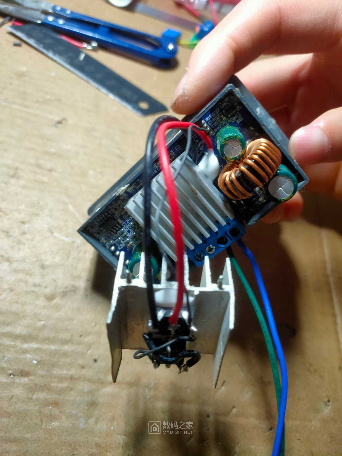

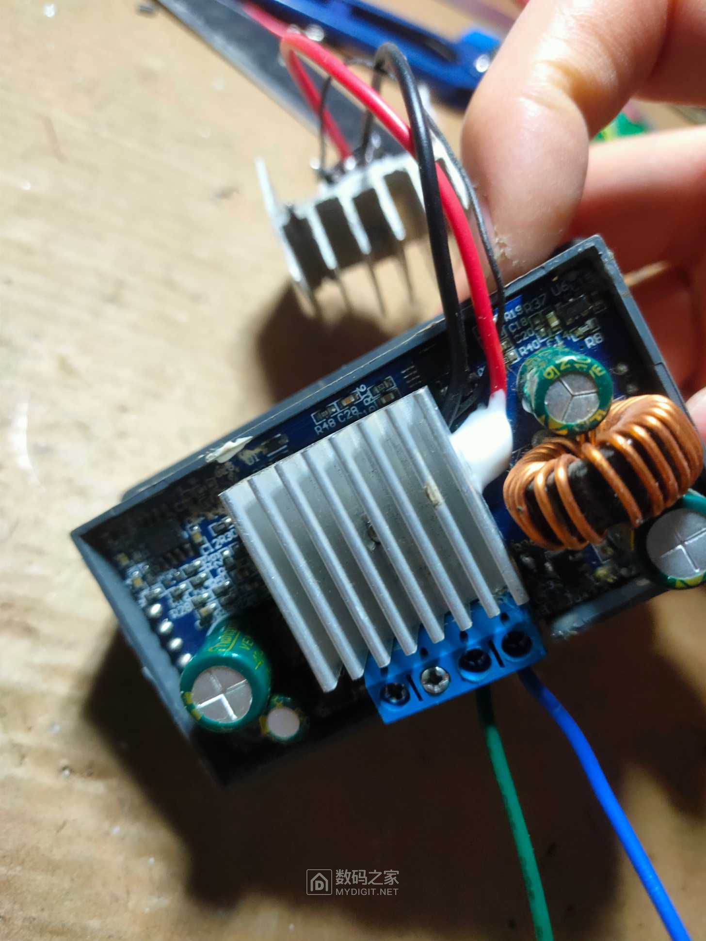

大家帮忙看看,这样改MOS可行吗?换的MOS管是电动车控制器里拆的,啥型号没注意看!肯定比那个贴片强!之前刚买这个模块时,动不动就烧MOS换了7个!后来稀里糊涂把板子上的R36电阻一坨锡短接后就不烧了!后来又没怎么用它,现在用4015恒压恒流模块

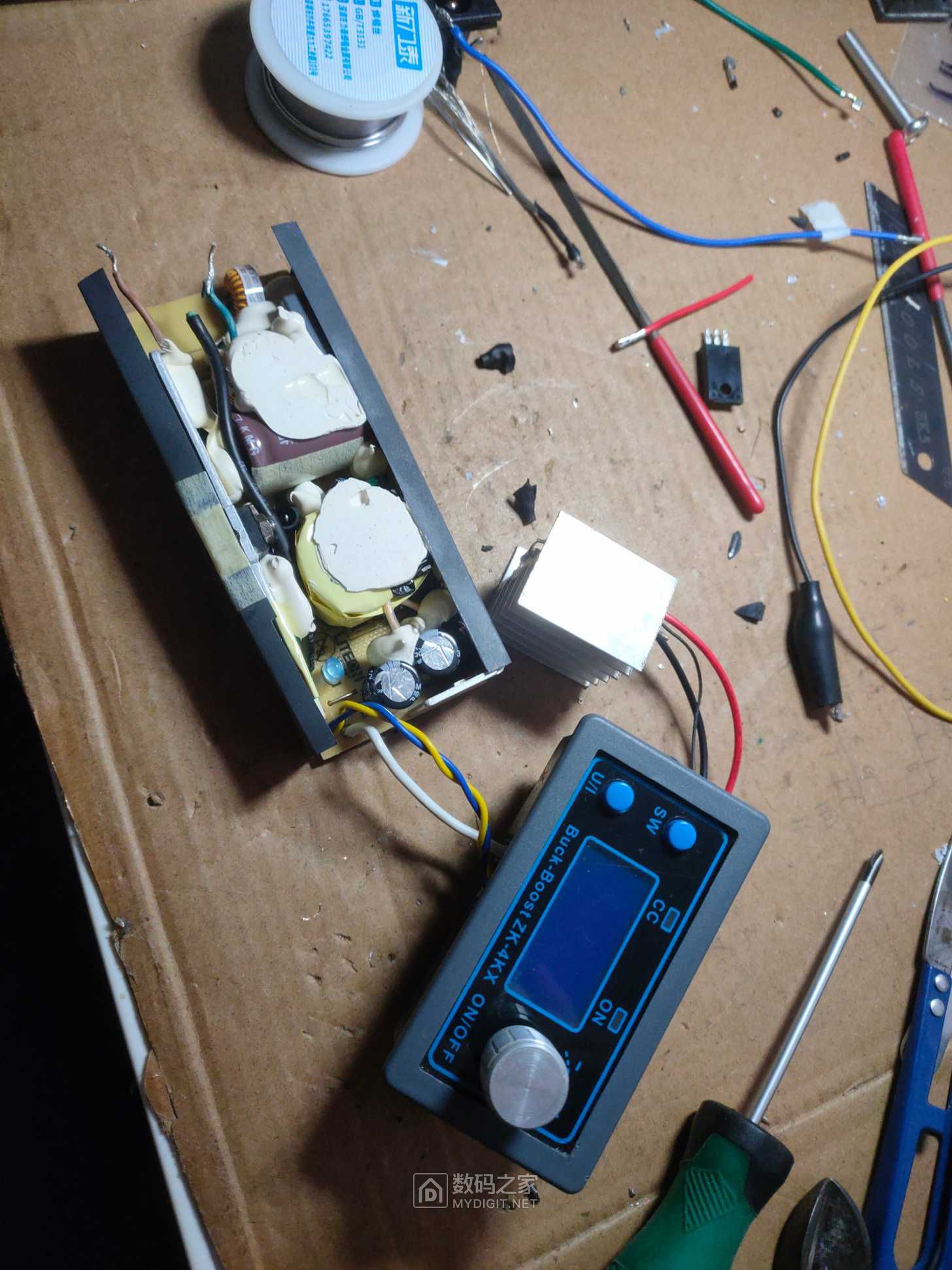

感觉这个模块供电电压越高效率越高!之前用电脑电源供电,大块头太占地方,打算换个笔记本电源20v试试。

楼主这个外挂mos还是很给力哇?既然外挂了,何不搞个mos阵列呢?

联想19v电源
发表于 2024-10-31 11:25:28 | 显示全部楼层
这个电源好像满共就80w功率吧 。
 楼主| 发表于 2024-10-31 11:44:36 来自手机浏览器 | 显示全部楼层
confessor 发表于 2024-10-31 11:25
这个电源好像满共就80w功率吧 。
名牌写65w
发表于 2024-10-31 13:44:03 | 显示全部楼层
储能电感也要换功率大的
发表于 2024-10-31 14:31:22 | 显示全部楼层
换mos管是否要换驱动电阻

发表于 2024-11-2 21:21:01 来自手机浏览器 | 显示全部楼层
开关电源的开关管引那么长的线驱动和电压都会比较大的震荡,很容易出问题

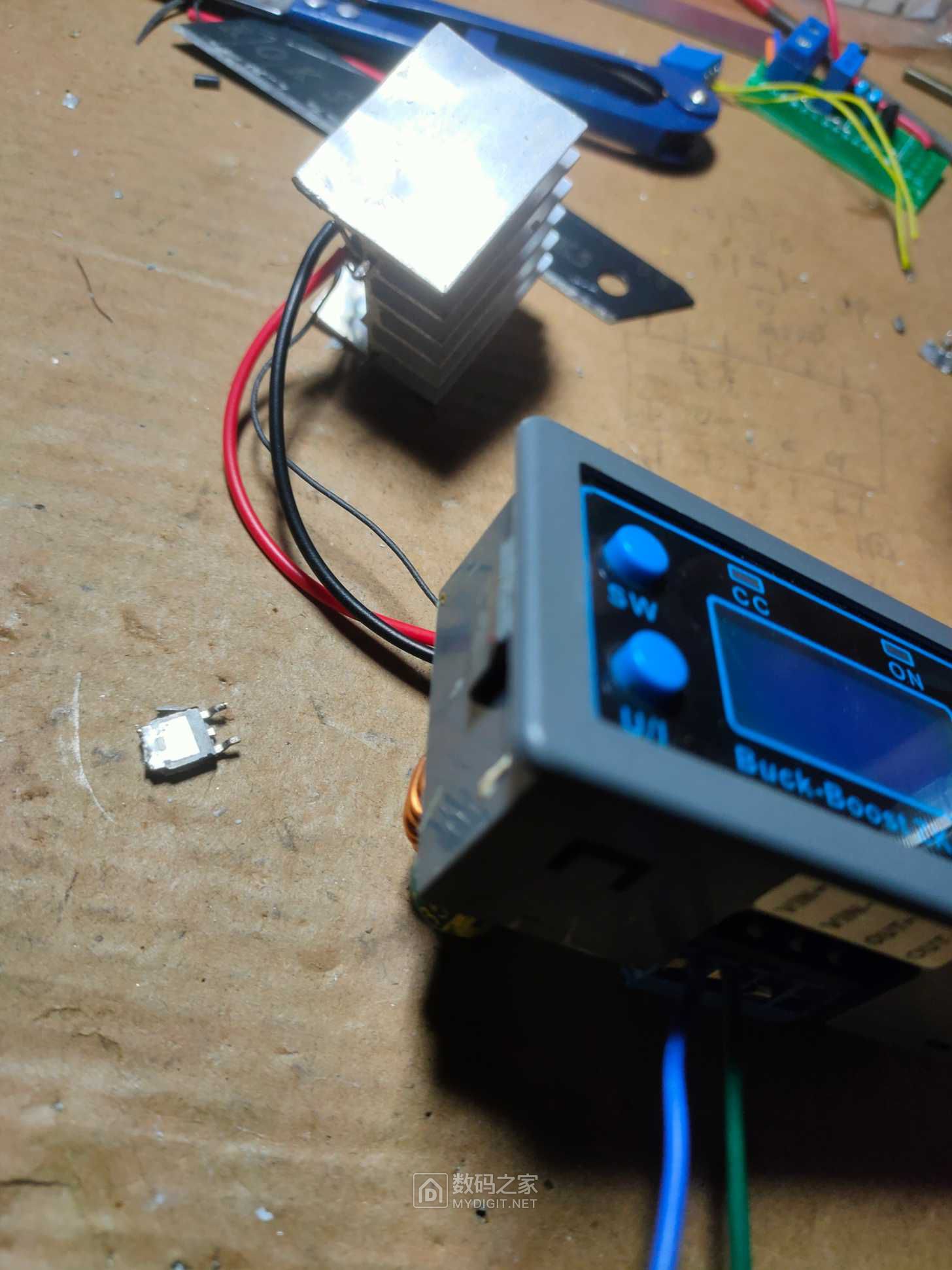

 楼主| 发表于 2024-11-3 15:07:55 来自手机浏览器 | 显示全部楼层
xuyapple 发表于 2024-11-2 21:21
开关电源的开关管引那么长的线驱动和电压都会比较大的震荡,很容易出问题 ...
已经坏了,和以前的故障一样烧MOS管
