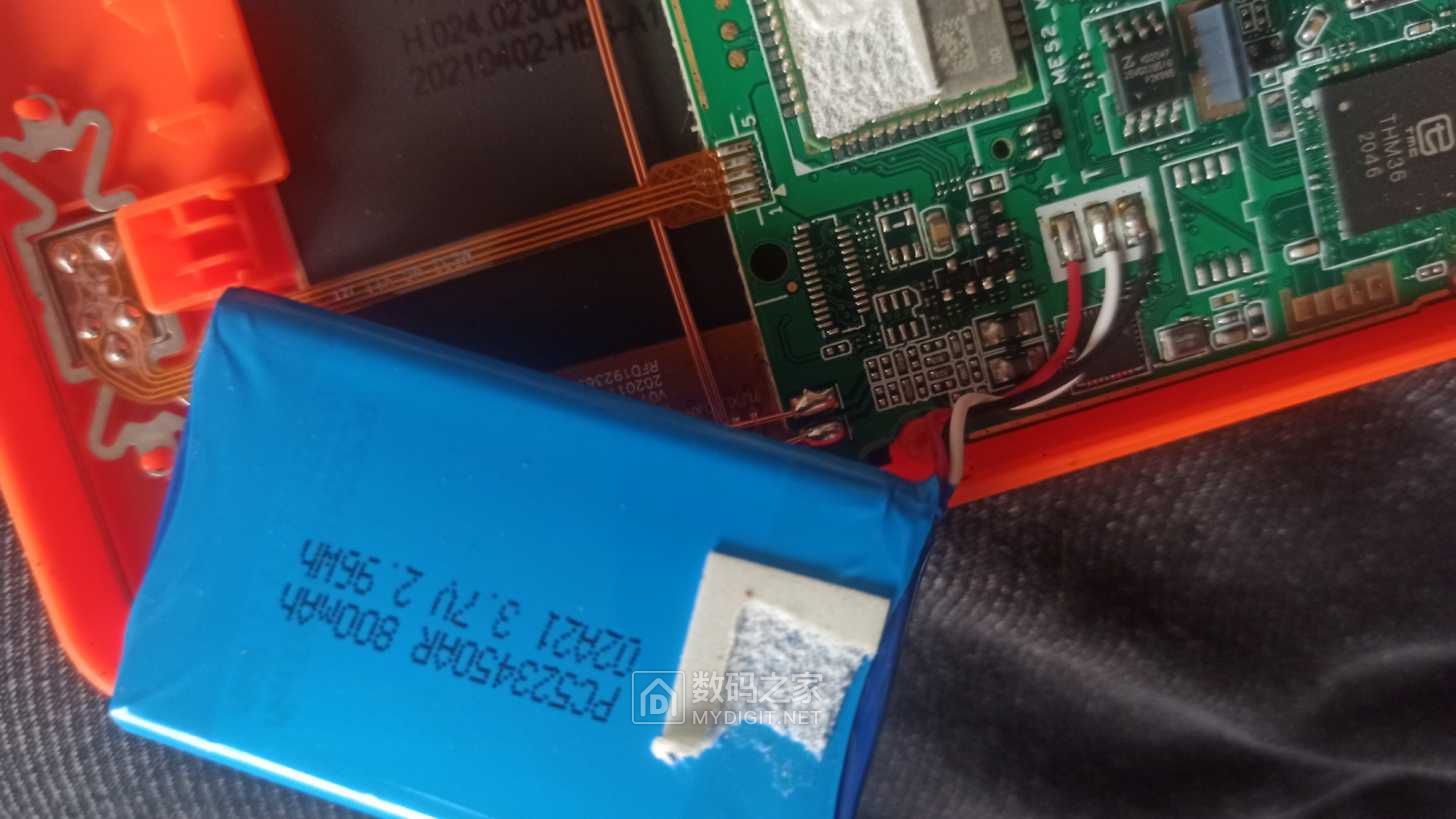

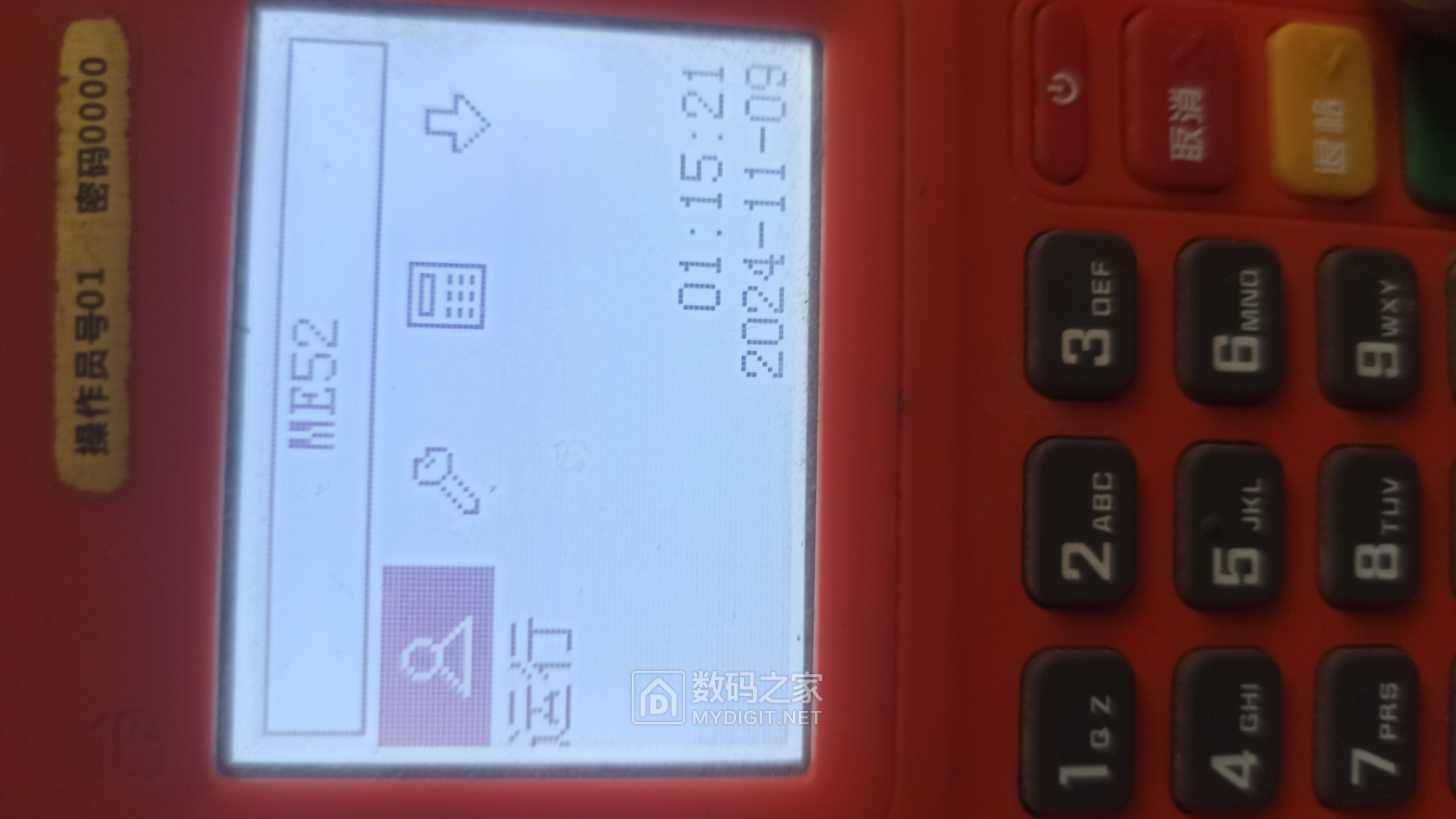

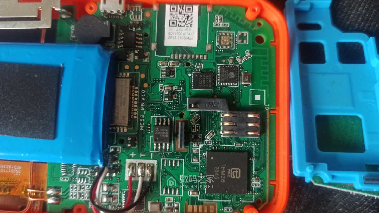

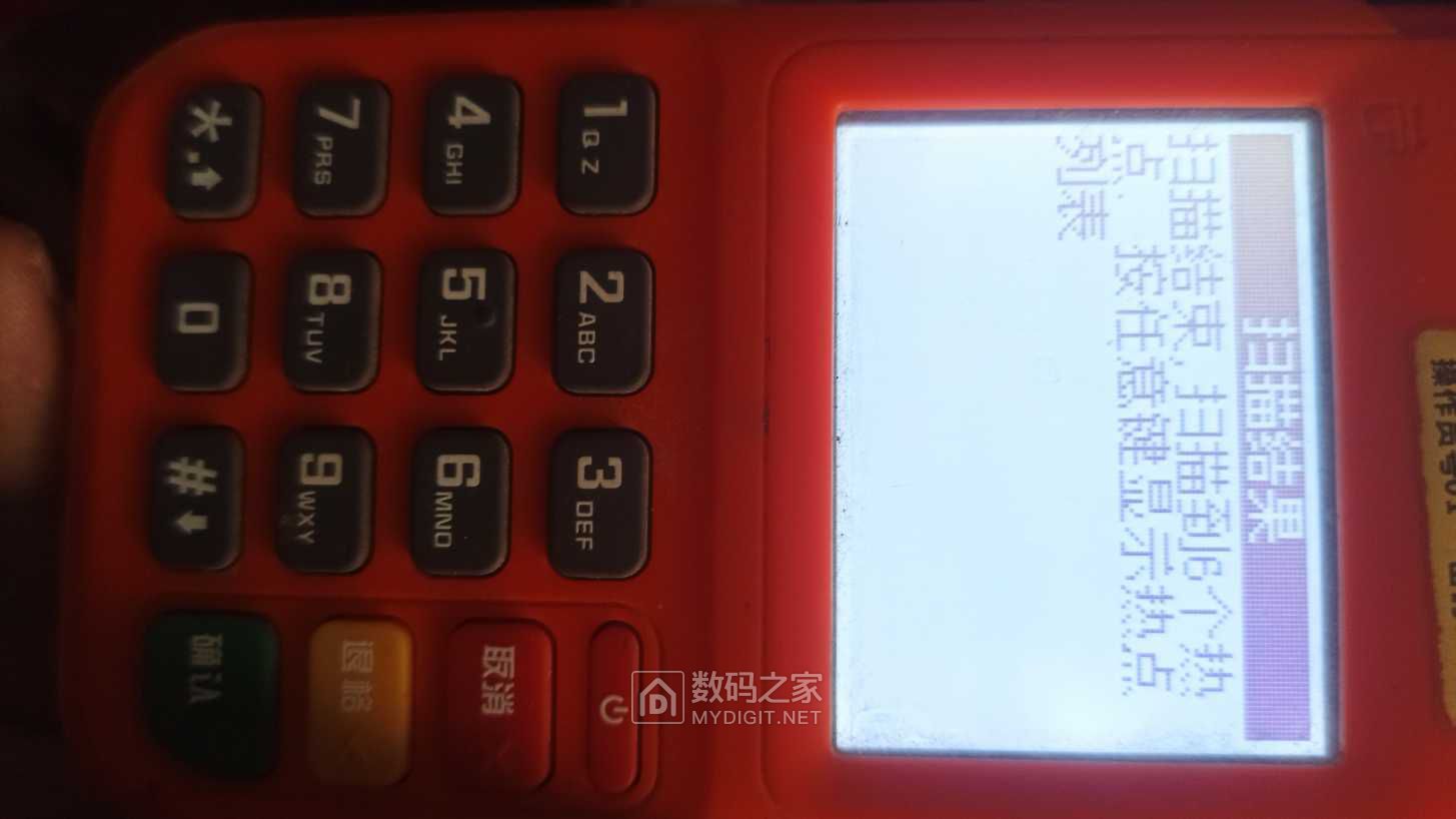

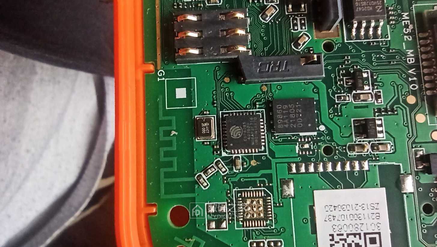

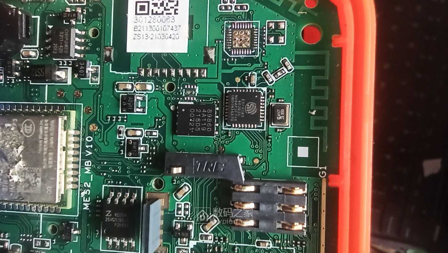

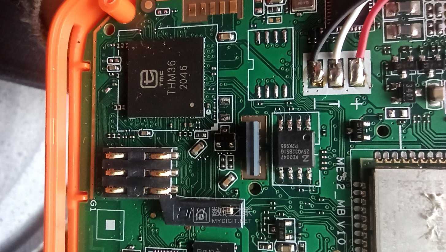

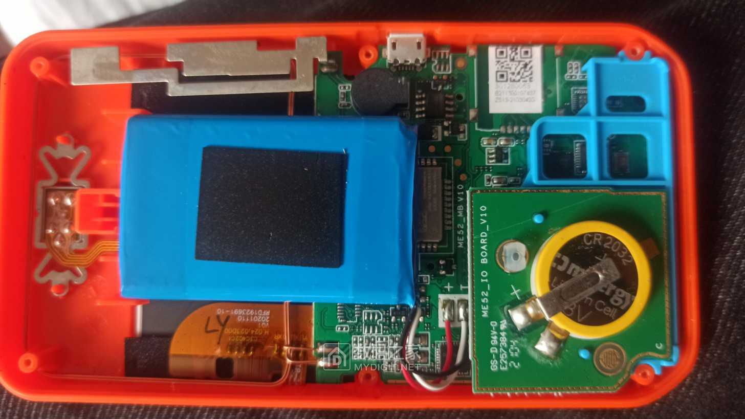

这个也是捡来的哈本来在广东那边当个时钟挺稳的,谁知道拿回来居然不能注册了……拆开看看有没有流量卡能用…谁知道拆开啥卡都没有…

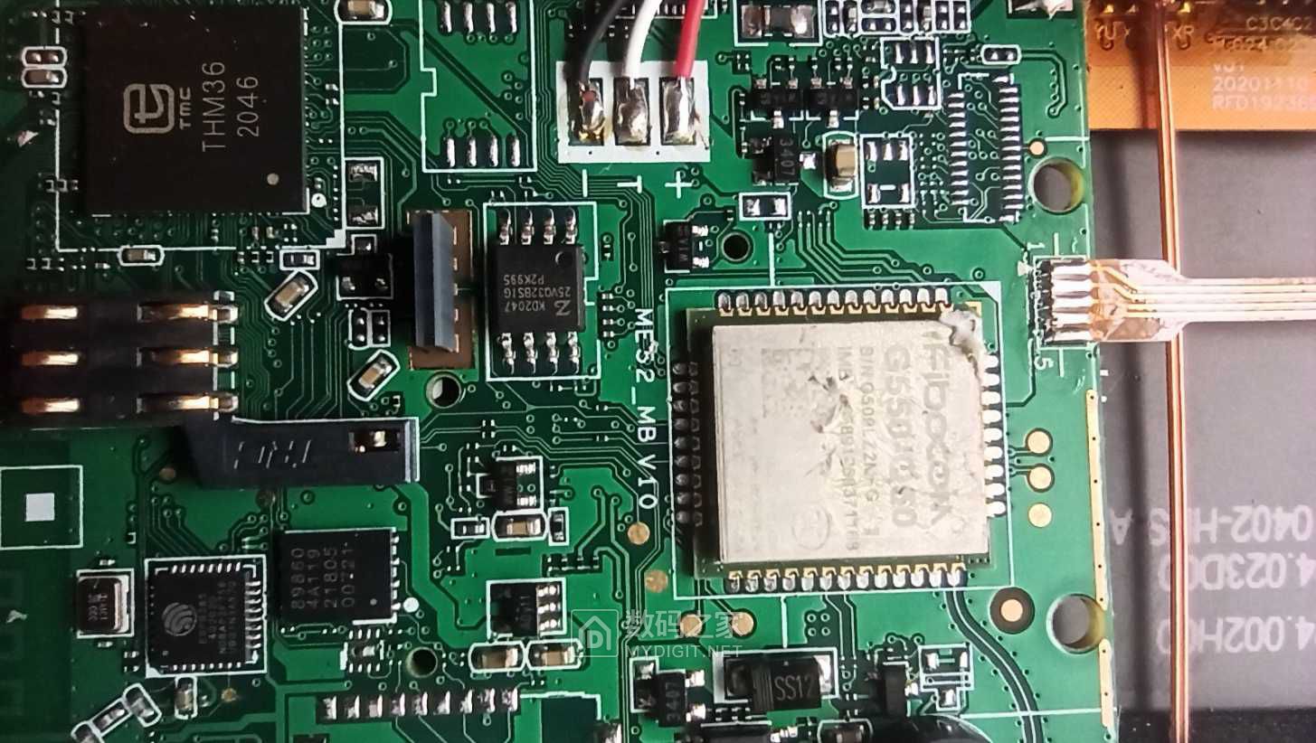

发表于 2024-11-13 12:28:01 | 显示全部楼层
esim卡有的,黑色芯片那些个,自己猜一个,拆下来也可以看看,或可当流量卡用

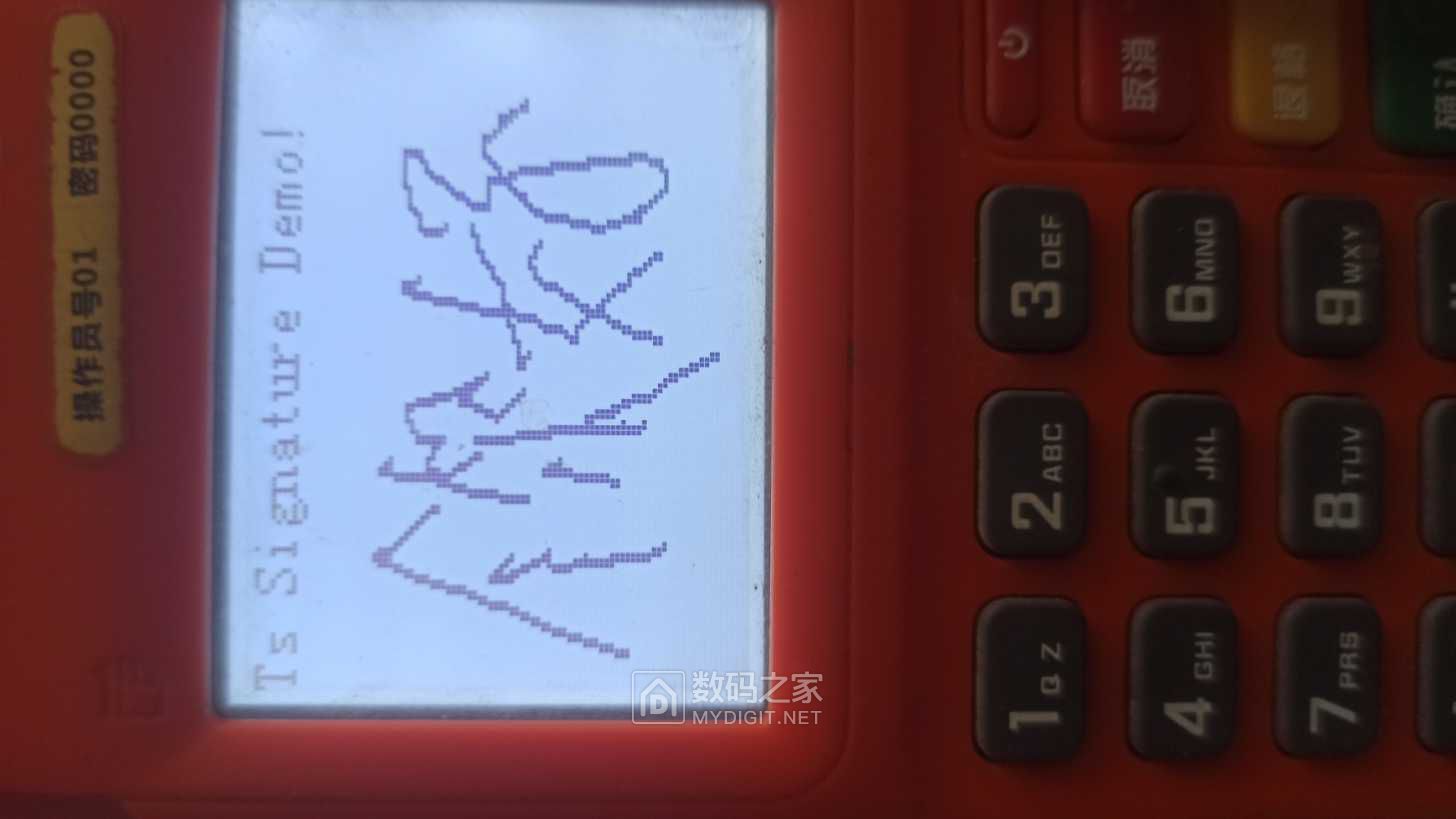

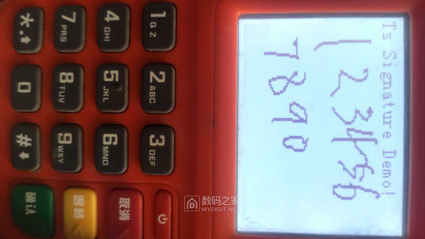

发表于 2024-11-13 12:39:12 | 显示全部楼层
还能签名?这么高级的么

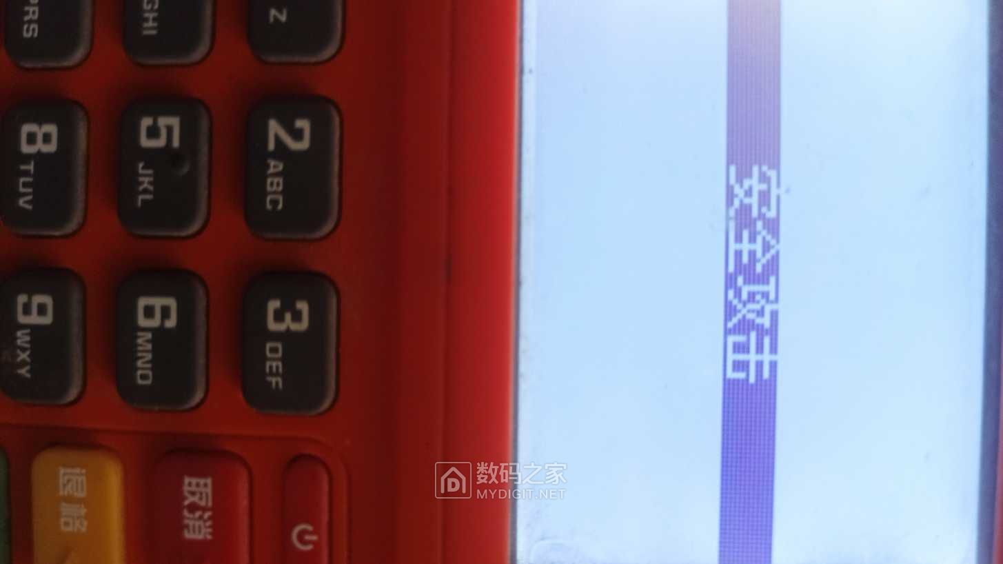

发表于 2024-11-14 13:52:02 | 显示全部楼层
我刚到一个和你一样的,还没有拆,之前拆过一个别的牌子,一拆就自毁所有功能失效,里面有几个按键一拆就松开了,触发了自毁程序吧,显示要返厂激活

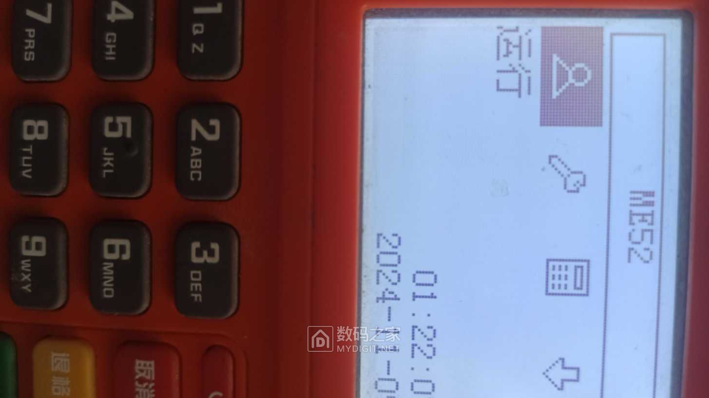

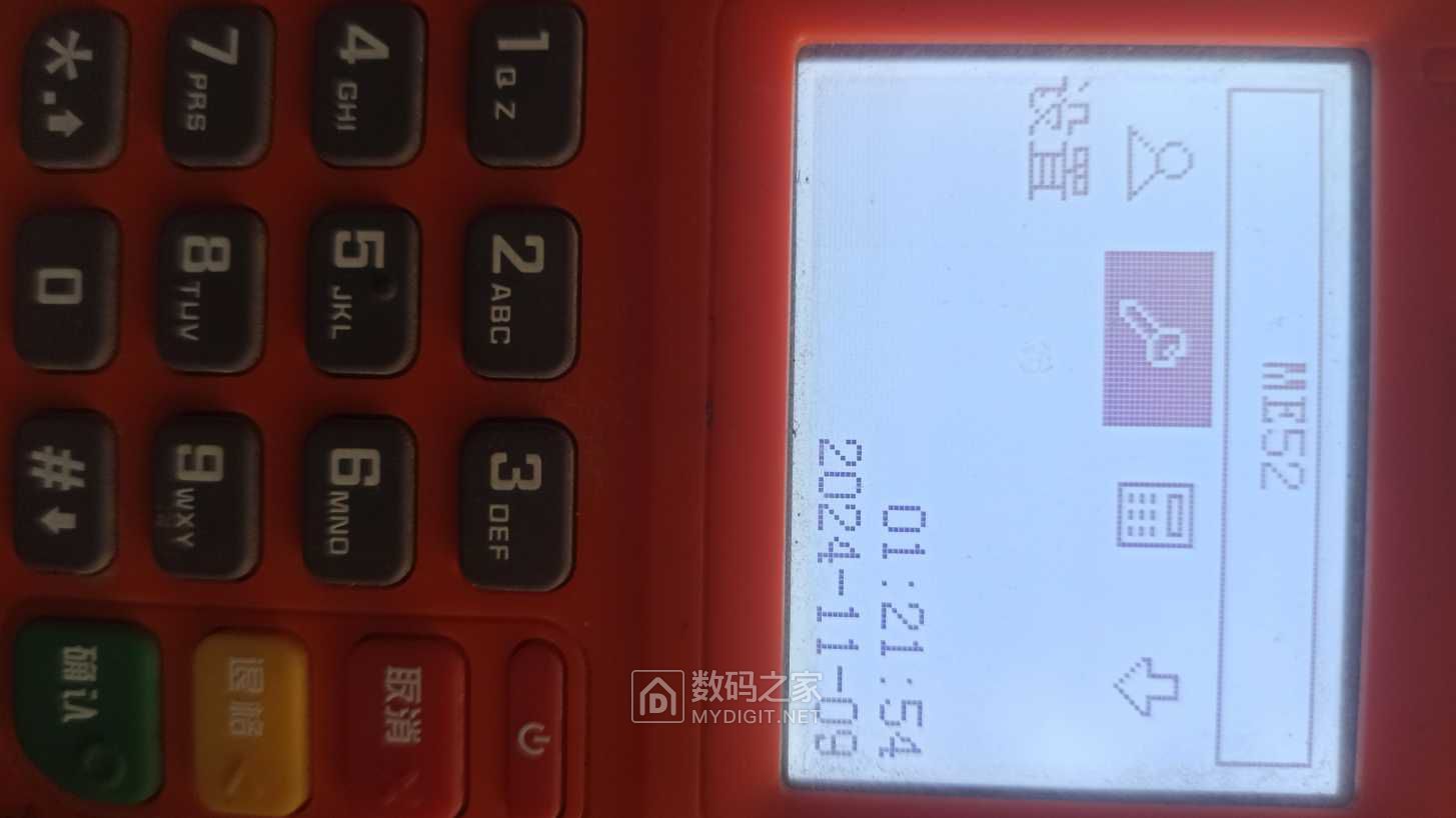

发表于 2024-11-14 14:13:14 | 显示全部楼层
这个时间是怎么调出来的?我怎么都调不出来呢
发表于 2024-11-14 15:45:27 | 显示全部楼层

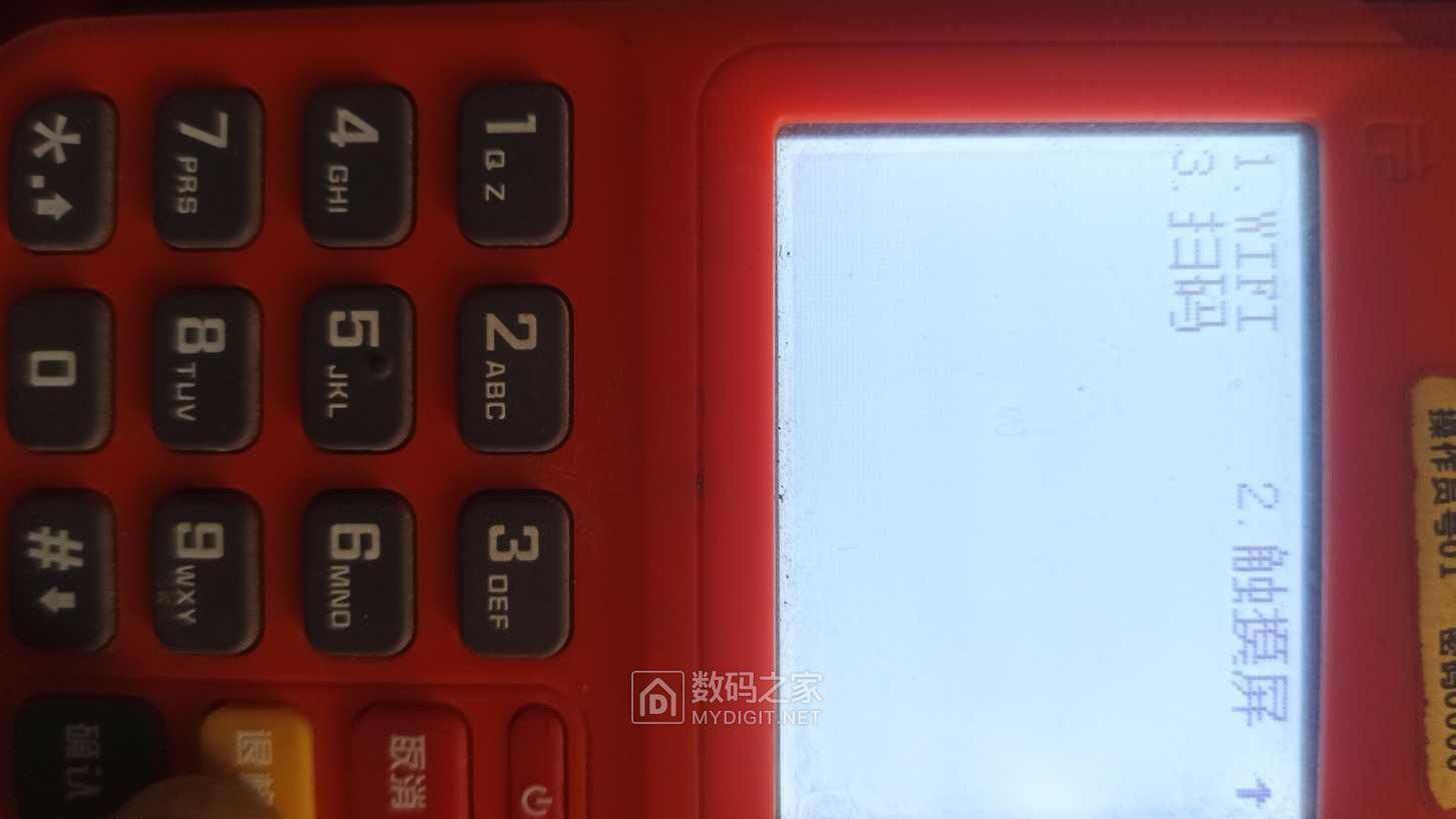

电池还算大块,屏幕竟然是电阻屏,有资料的话改成触摸式T12多好玩

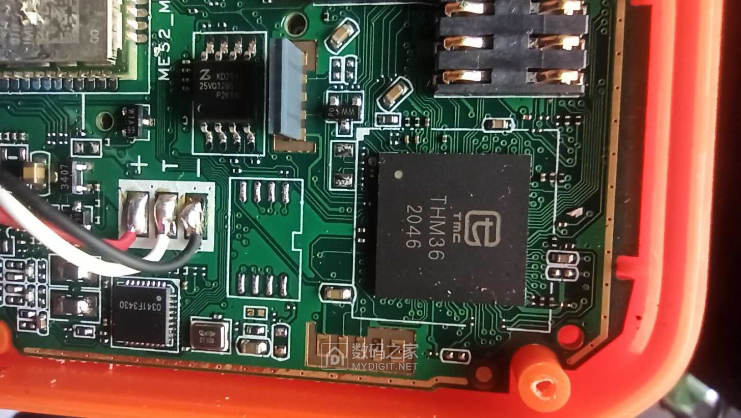

发表于 2024-11-14 16:54:17 | 显示全部楼层
ESP32主控下面,那个刻着89860数字的就是ESIM卡

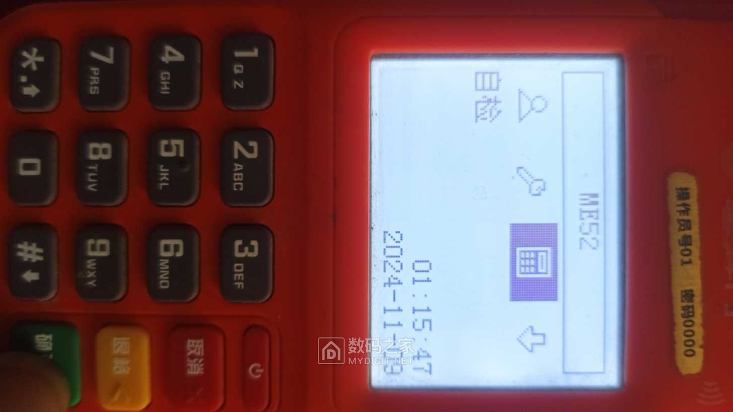

 楼主| 发表于 2024-11-14 18:42:39 来自手机浏览器 | 显示全部楼层

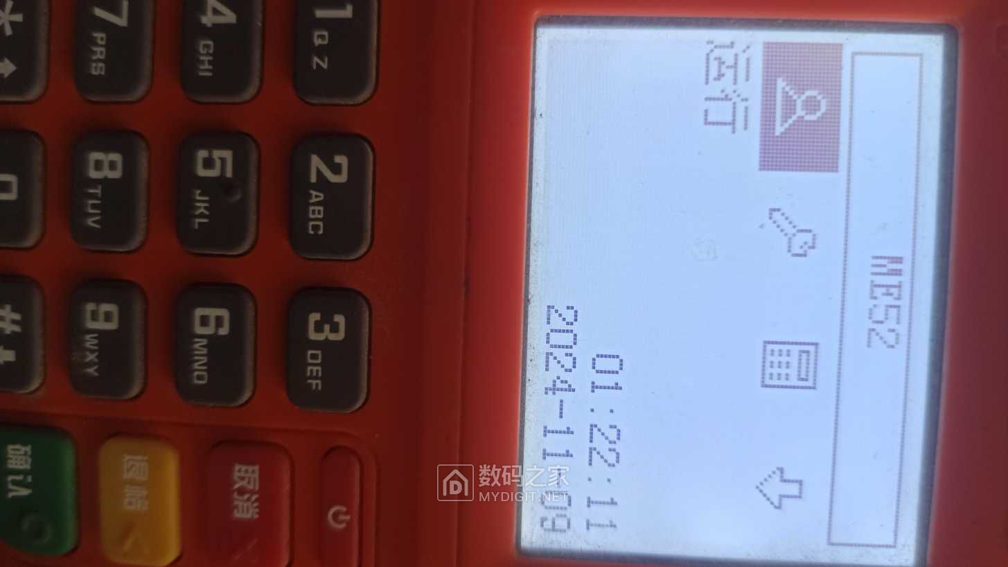

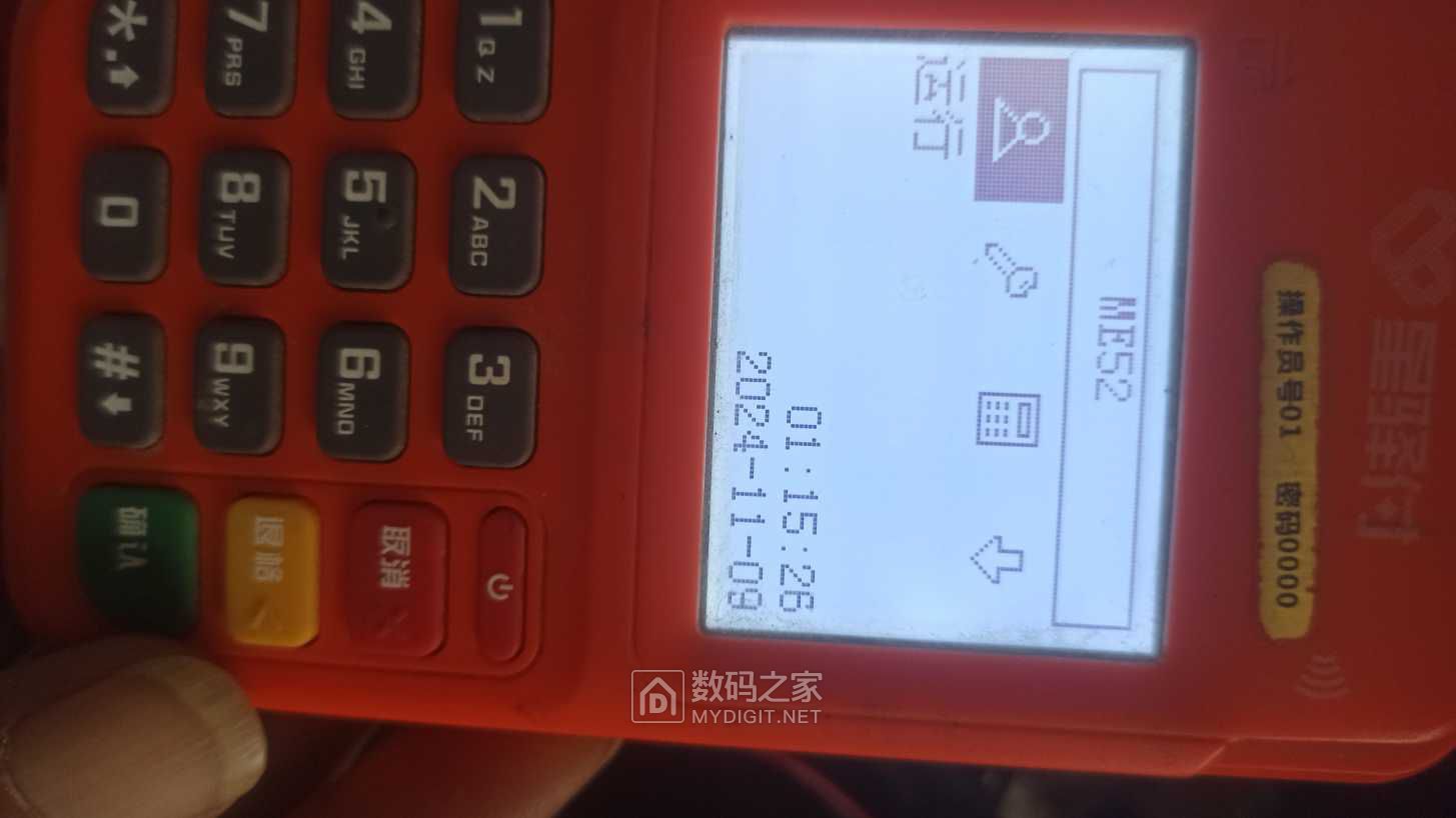

qwazxx 发表于 2024-11-13 11:53
看时间还比较准,可以当电子表吧
准个毛线…在广东那边倒是挺准的还可以联网自动对时,就是拿回来就不行了…这时间都错到海里去了

 楼主| 发表于 2024-11-14 18:43:25 来自手机浏览器 | 显示全部楼层
szb314 发表于 2024-11-13 12:28
esim卡有的,黑色芯片那些个,自己猜一个,拆下来也可以看看,或可当流量卡用 ...
有教程吗?

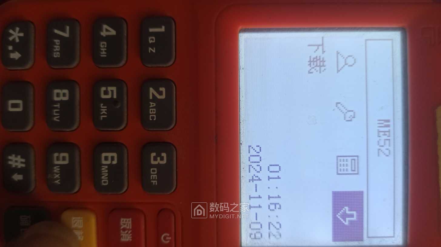

 楼主| 发表于 2024-11-14 18:44:31 来自手机浏览器 | 显示全部楼层
protel99 发表于 2024-11-14 13:52
我刚到一个和你一样的,还没有拆,之前拆过一个别的牌子,一拆就自毁所有功能失效,里面有几个按键一拆就松 ...
你的还可以自动连接GSM网络对时吗?我这个就是因为没法自动对时了,我才拆机的…感觉可能他自己有地域限制…
 楼主| 发表于 2024-11-14 18:45:15 来自手机浏览器 | 显示全部楼层
时间本身的,无法调整……
