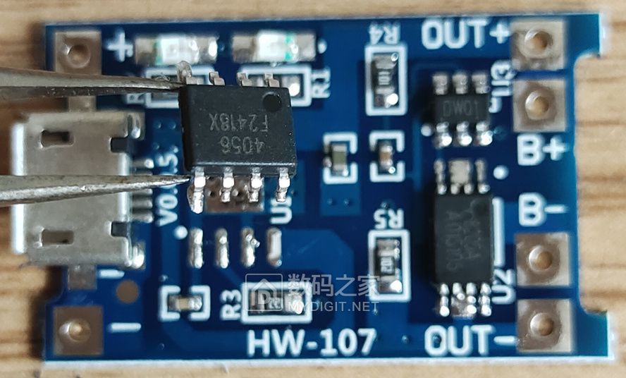

书从何起,废话少说,说是以前看到论坛有人白嫖esim的帖子,这不,上周末,在夜市街夜里新鲜出土了一个机子,开机一看,似乎是正常运行的,以前也拆过不少,但几乎都过期了或者那时没想到能白嫖流量,还有人说这类玩意有绑定设备imei之类的不能用之类的,最终都卖废品,于是搜索找到相关帖子,很有感觉这个能耍耍,试试看罗。
链接:1,
pos机上的esim卡白嫖流量
2,
也拆一个19的随身wifi加改卡槽
有请主角,开机,进入菜单设置,简单记录版本号等相关信息。
开机时页面有上传接受数据之类的,且签到成功,说明是流量是能用的。
背面。
3下5/2,开壳。
自毁保护设计启动,再开机,显示设备已损坏。
板子
板子另一面
瞄一眼,只有一片8脚的芯片,那么这就是esim芯片了。
电路板上边还预留有实体sim卡卡座焊点,边上还配置有不同封装的esim芯片焊点。
万表量下引脚连接,如下。
然后来点油,无风枪,防风火机从另一面攻击。
感觉时机成熟,镊子一夹,然后,嗯呼,我的天塌了,地陷了,我的8脚什么没了。属实是废了,你说闹心不闹心。
扒拉扒了,没法补救了。
屏幕一块,从丝印看来厂家是亿华,2.4的tft屏,有厂家应该好查驱动,用不上,赖的理。
早知道直接大力出奇迹剪下了,又或者直接从预留的卡座,其他焊点引线了,起码不至于落这种结果,试都没法试了,就这样,谢谢观看。
