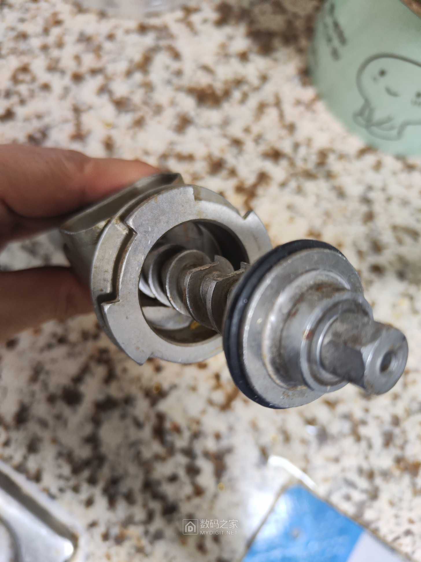

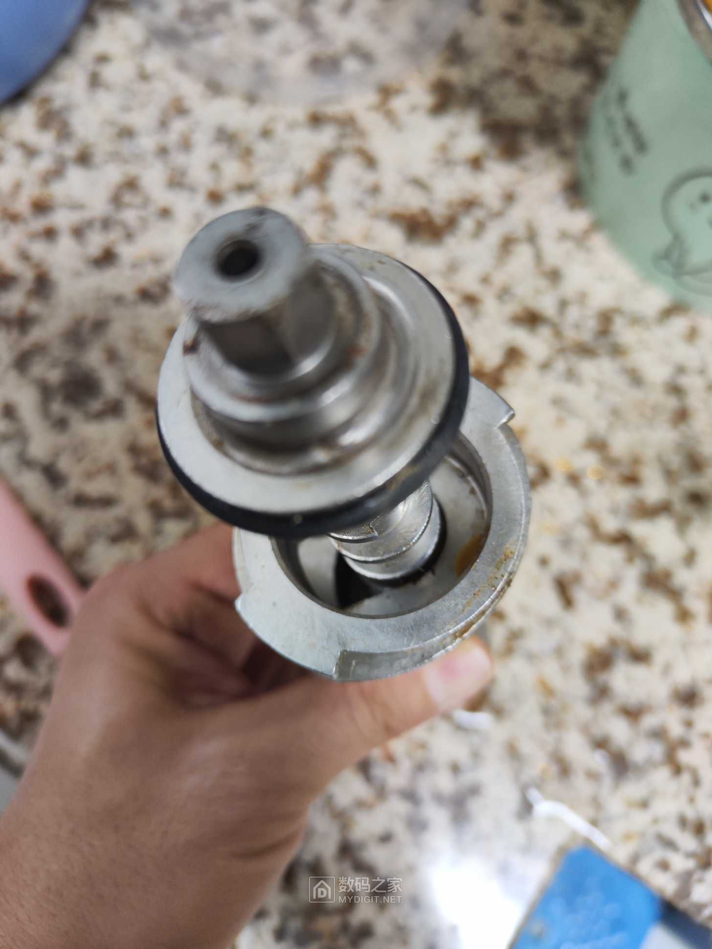

家用榨油机轴取不出来了,想买一个合适的拉马,请大家推荐一个

倒转应该能退出来,试试看。

这个不用买拉馬,你找2根木头,分别插在轴的中间,架起来,锤子敲打轴心几下,就拆开了。
发表于 2024-11-13 19:06:39 | 显示全部楼层
看不出来轴从哪里取出来?是从手指捏的那个壳子上吗?那么手捏部位啥情况?

mmm27000 发表于 2024-11-13 18:59
这个不用买拉馬,你找2根木头,分别插在轴的中间,架起来,锤子敲打轴心几下,就拆开了。 ...
要硬一点的木头,轴端垫点东西以免敲变形。

看丝杆并不大,应该可以轻轻敲击出来,或使用扳手慢慢拧出来。
发表于 2024-11-13 21:20:45 | 显示全部楼层
加热一下就比较容易拿出来,或者两个扳手倒着扭就可以了。我的也是这样扭出来的

 楼主| 发表于 2024-11-14 10:31:53 来自手机浏览器 | 显示全部楼层
谢谢分享,我把涩性中药粉弄进去了,卡的很死
发表于 2024-11-14 11:15:47 | 显示全部楼层
另一头一般是有固定装置的,一般是有挡板之类的固定物,防止螺杆倒退的。可以先检查下固定装置是否已经脱离,再热水浸泡下看看
