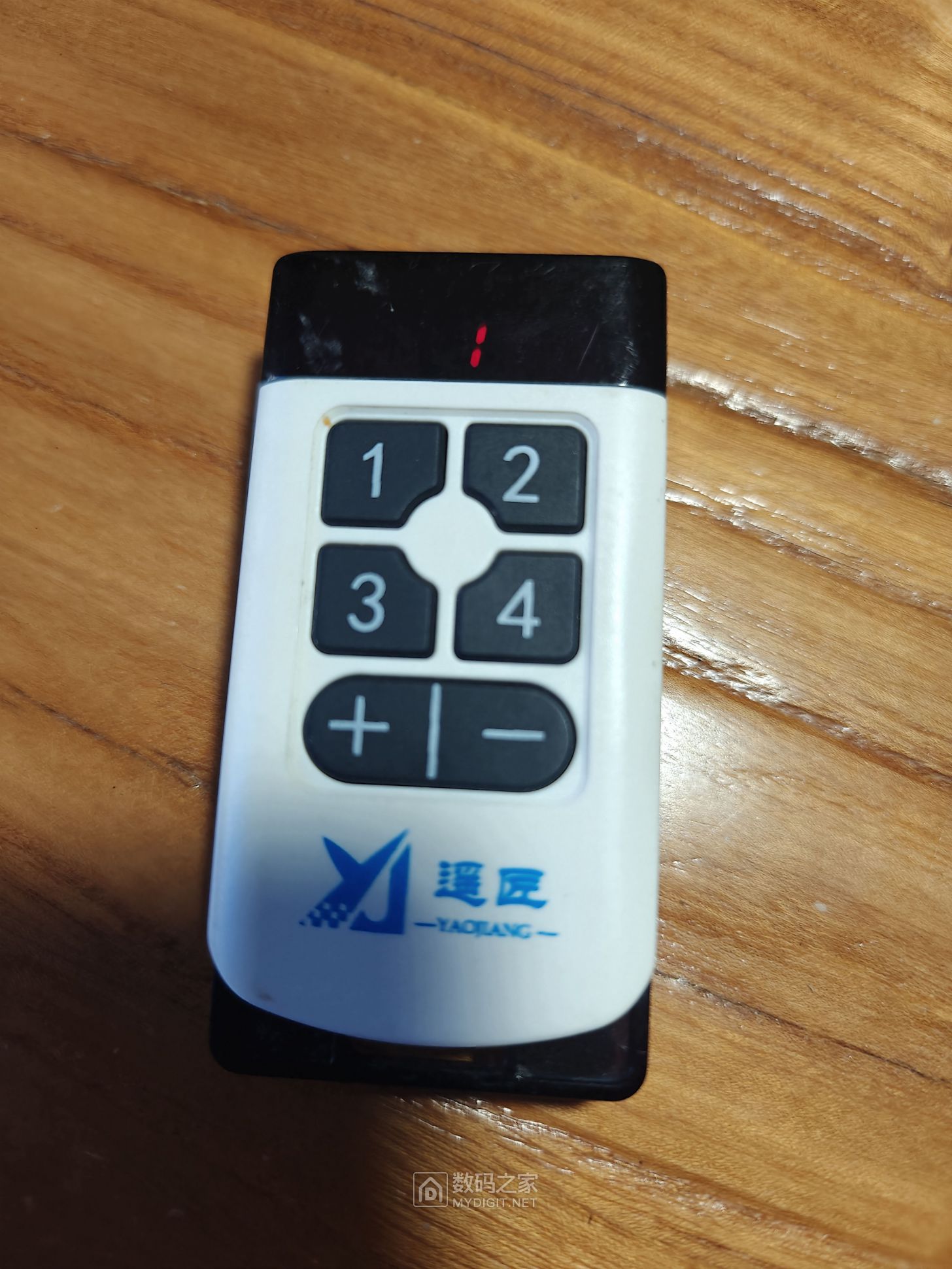

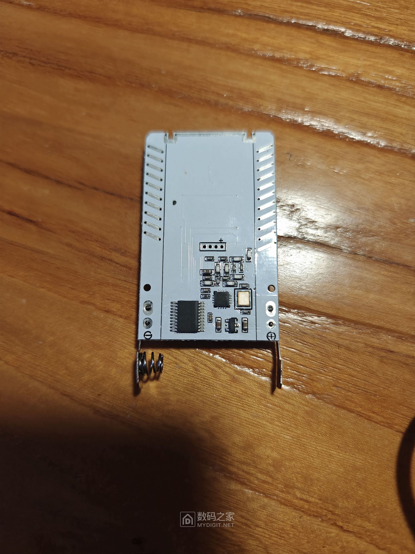

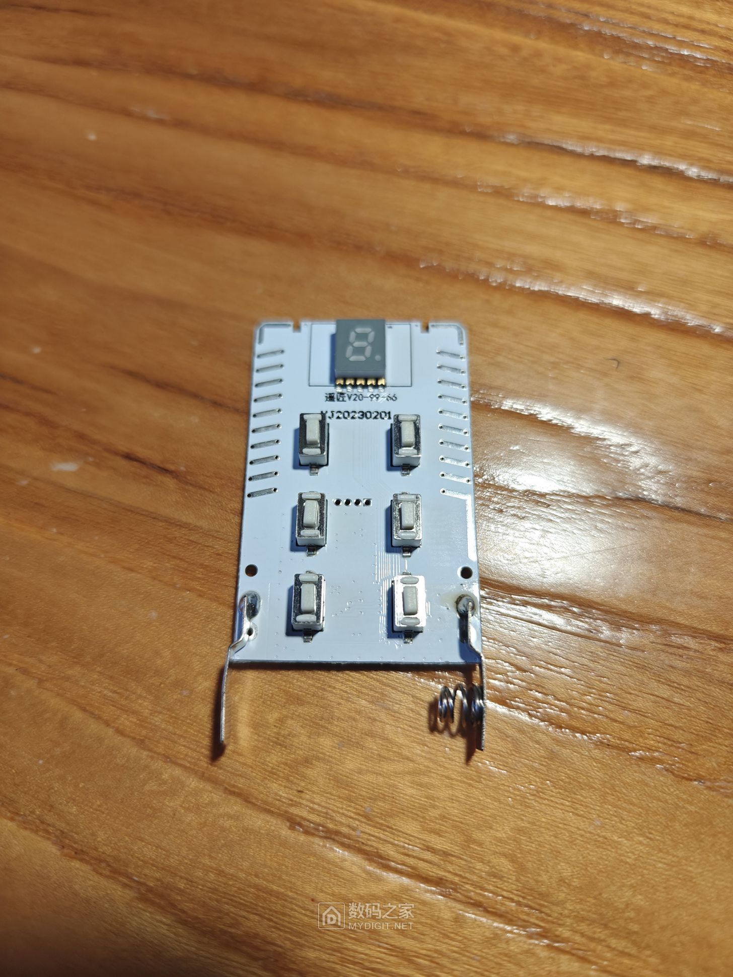

遥匠万能遥控器用的12v电池,但是漏电,一段时间电池就没电了,拆开用万用表测了,大概5ma漏电,不断跳不准。大家帮忙看看怎么个事

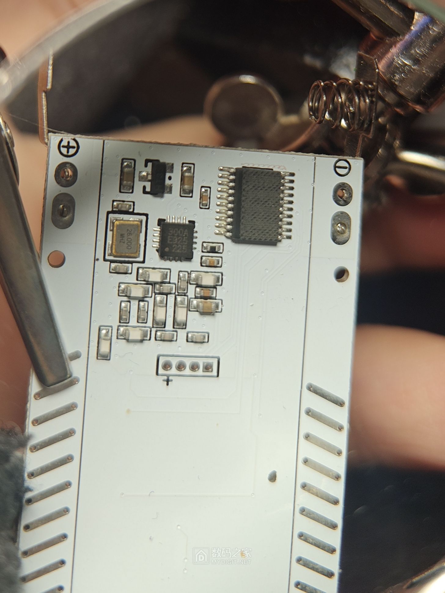

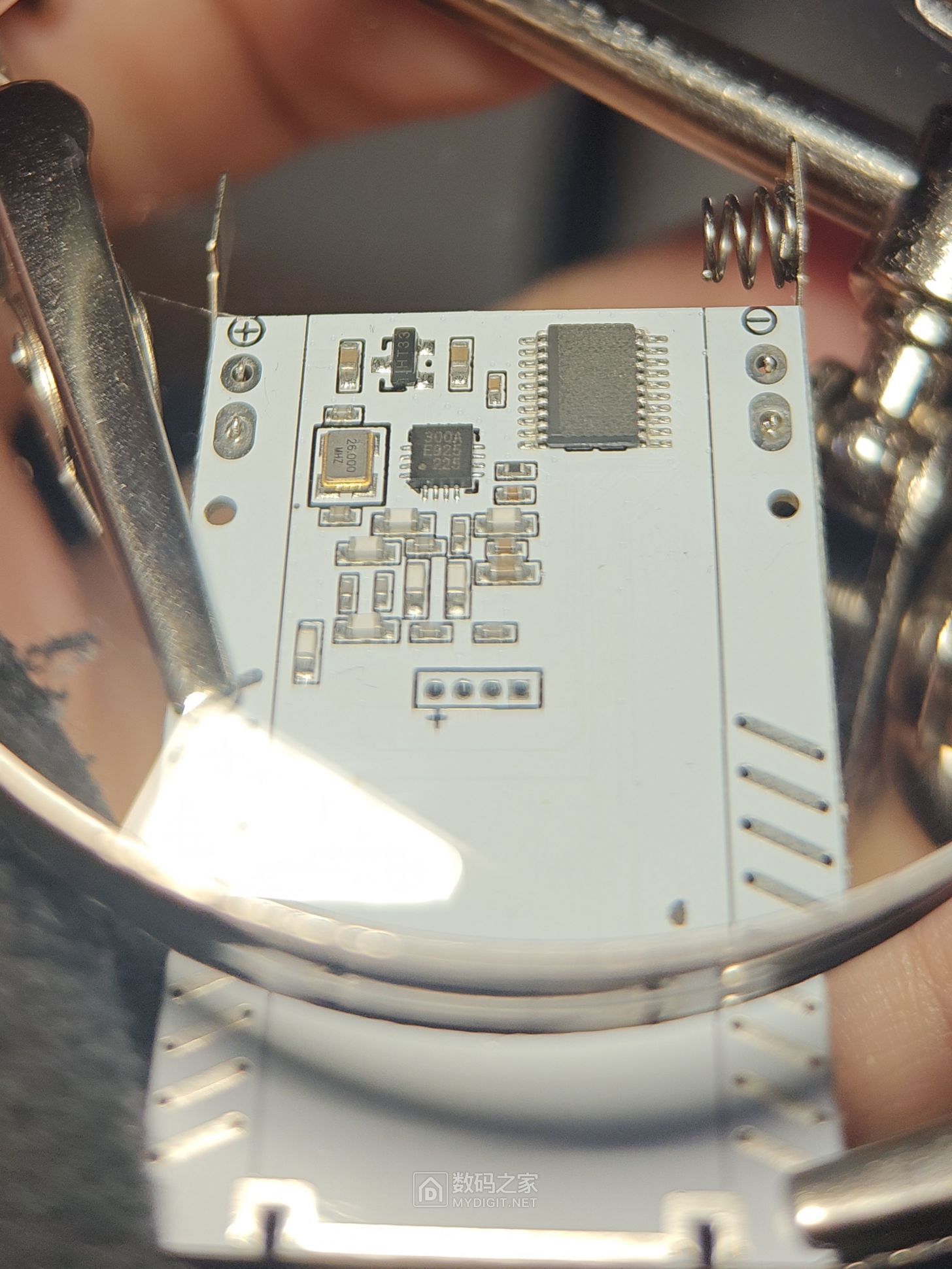

发表于 2024-11-17 12:32:29 | 显示全部楼层
没啥东西的,合成频率和单片机。
比双频固定码还省料。双频甚至三频固定码,还有两套或三套发射模组,加上固定码编码,等电路。。
主体就四个部分。
一个打磨的单片机,一个晶体,一个LDO,一个300A射频。
从遥控钥匙易损推断,漏电多数是射频芯片。 但是首先要排除微动开关内凝露进水的可能。。

发表于 2024-11-17 12:53:52 | 显示全部楼层
ynyxhx 发表于 2024-11-17 12:44
5ma的电,不小了,比工作时还废电的多
对的,所以定位方法也简单,直接烧。
如果不放心,就换一节新电池,如果放心直接用可调电源。      熏松香也好,热成像也好,一下就知道了。。
除了单片机都是标准品,找个报废的数传啥的拆一个下来换上就行。。

 楼主| 发表于 2024-11-17 13:51:28 | 显示全部楼层
四灵通 发表于 2024-11-17 12:53
对的,所以定位方法也简单,直接烧。
如果不放心,就换一节新电池,如果放心直接用可调电源。      熏松 ...
大佬,热成像图,按下开关右侧红线亮,不按开关,有时候左侧射频会亮35°,是不是射频漏电?

 楼主| 发表于 2024-11-17 13:53:53 | 显示全部楼层
四灵通 发表于 2024-11-17 12:32
没啥东西的,合成频率和单片机。
比双频固定码还省料。双频甚至三频固定码,还有两套或三套发射模组,加上 ...
大佬好像射频芯片一阵漏电,一阵不漏,这是啥情况?按下开关ht33亮,不按开关后射频芯片亮一会就灭了
