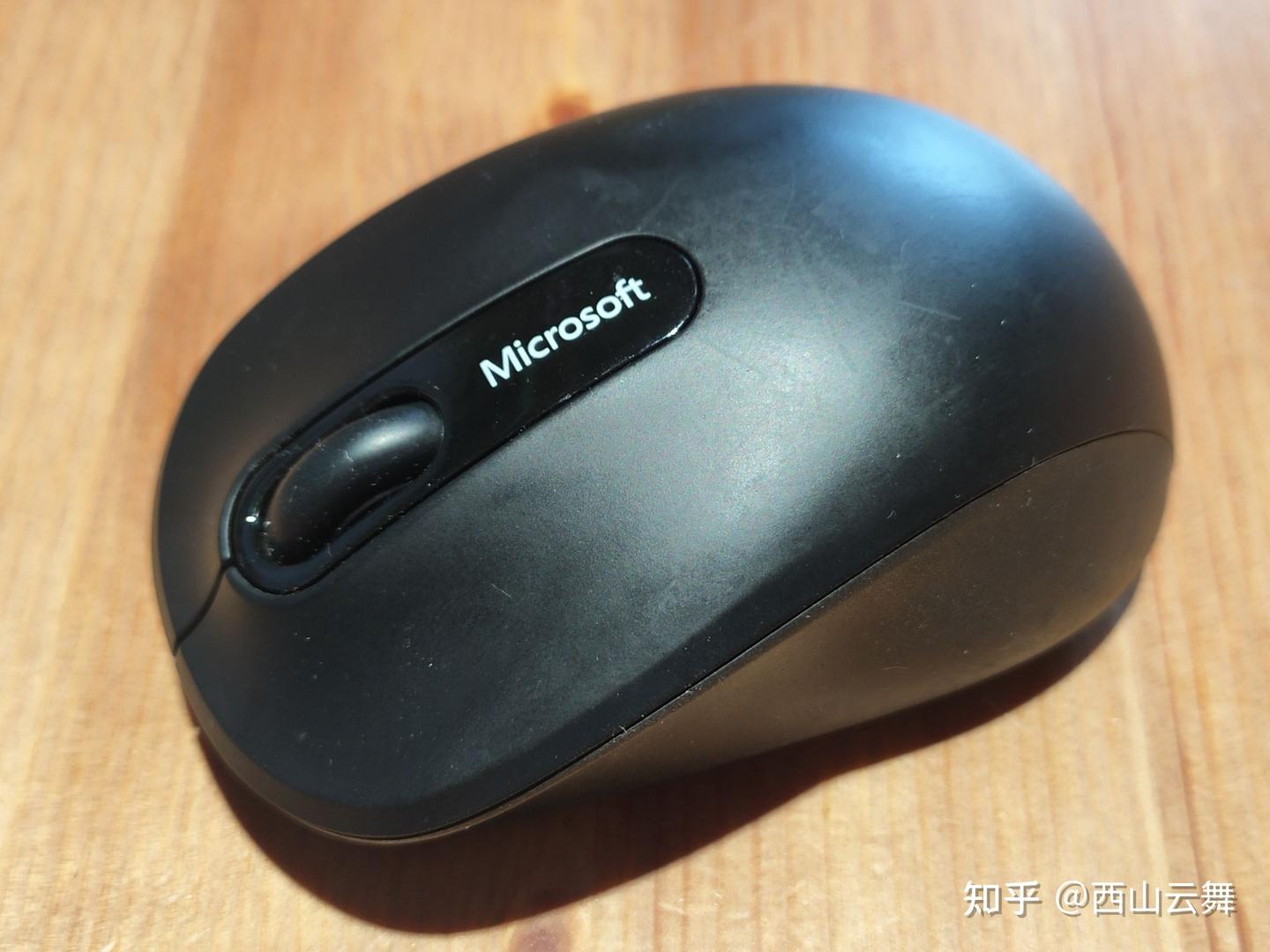

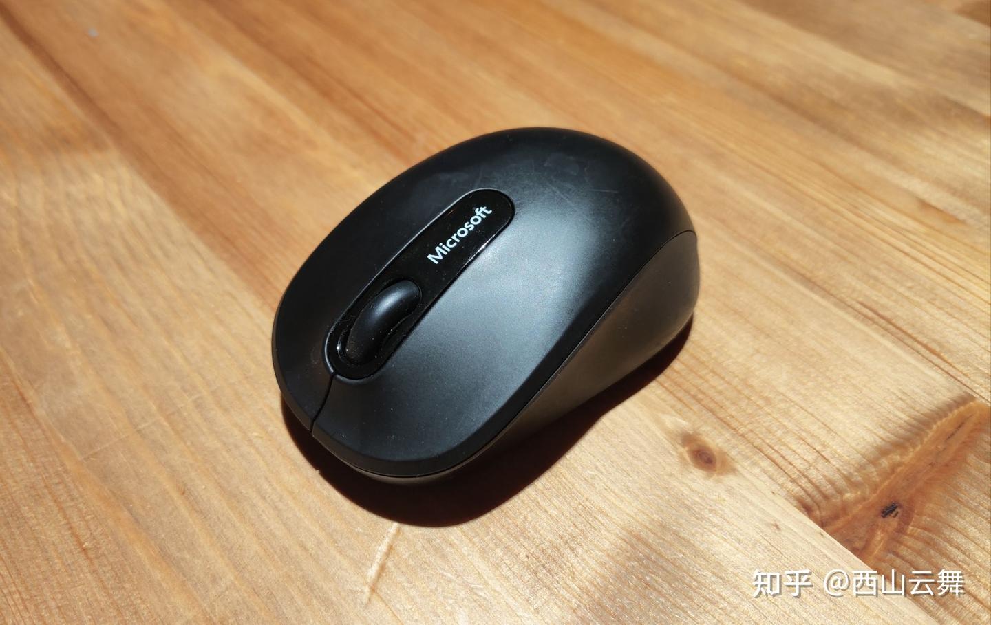

Windows的触摸鼠标体验一般,在家里用电脑还是给笔记本配个鼠标比较高效。小米AIR12.5的标准USB口只有一个,鼠标必须用蓝牙连接,又要方便携带,又要能适应我的大手,有一年的时间,试了几款不同的鼠标,只有微软的3600无线蓝牙鼠标能完全满足要求。这只鼠标尺寸不大,方便携带,但背部够高,使用的时候掌心不会悬空。当时这个鼠标还比较贵,闲鱼上买二手的,其他的鼠标都卖掉了。

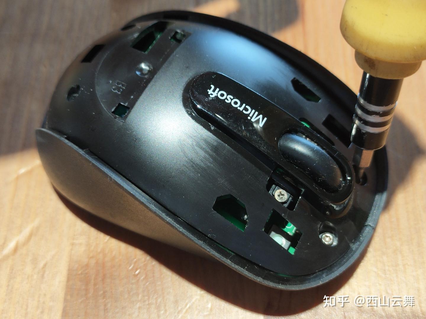

原来的主人不知用了多久,在我手上又用了4年,平时也没有什么清理,都包浆了我的EDU之微软3600蓝牙无线鼠标复活记。最近一个月鼠标右键不灵了,左键也开始出现偶尔点击失效。打算拆开看看微动开关什么型号,在网上买回来换掉。

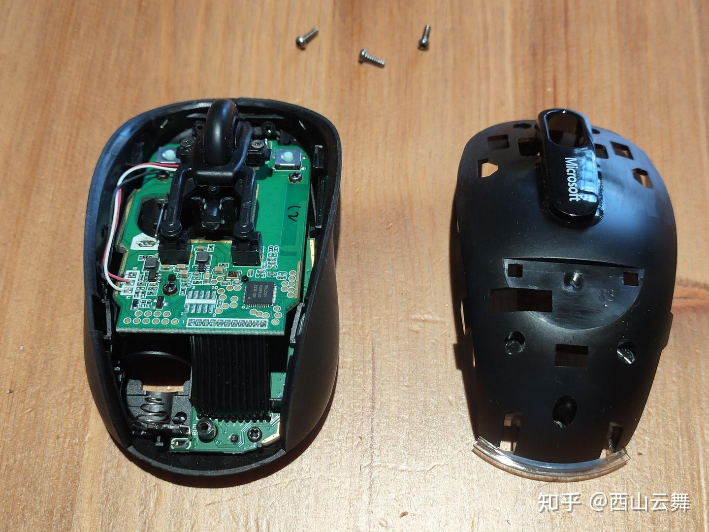

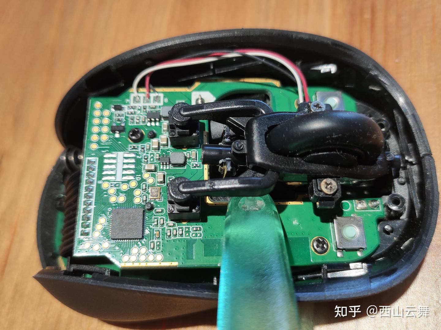

背面的外壳很难打开,一用力,一个卡扣断了。拆开里面固定中盖的三个六星螺丝,两前一后。

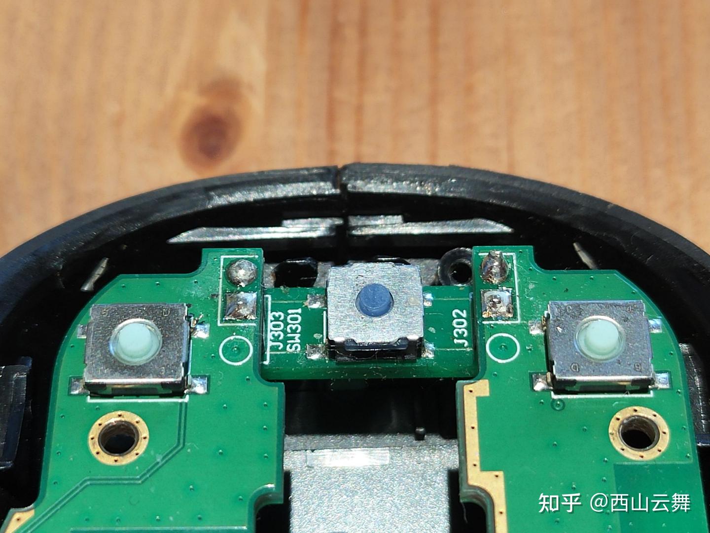

打开中盖露出内部结构。

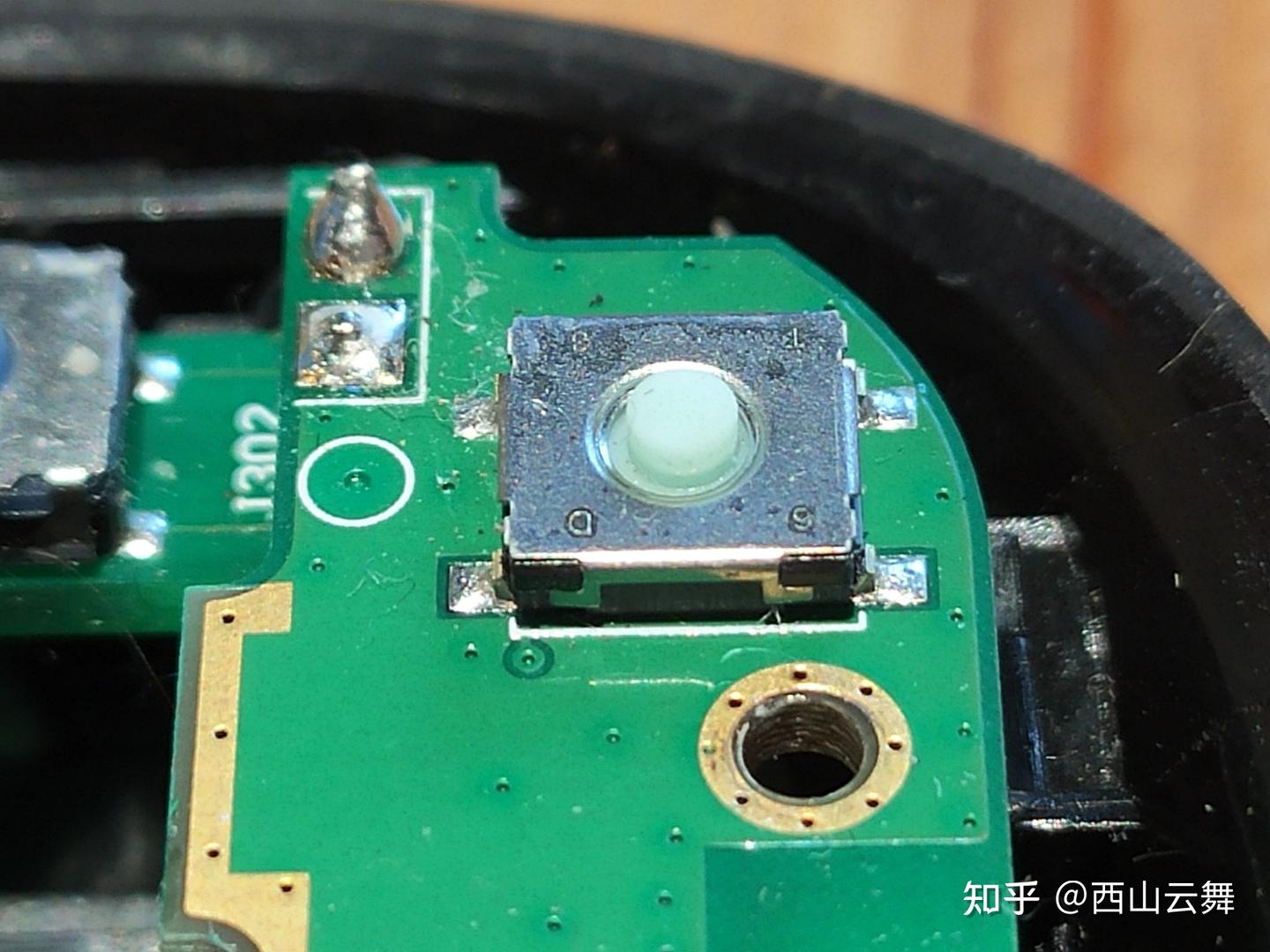

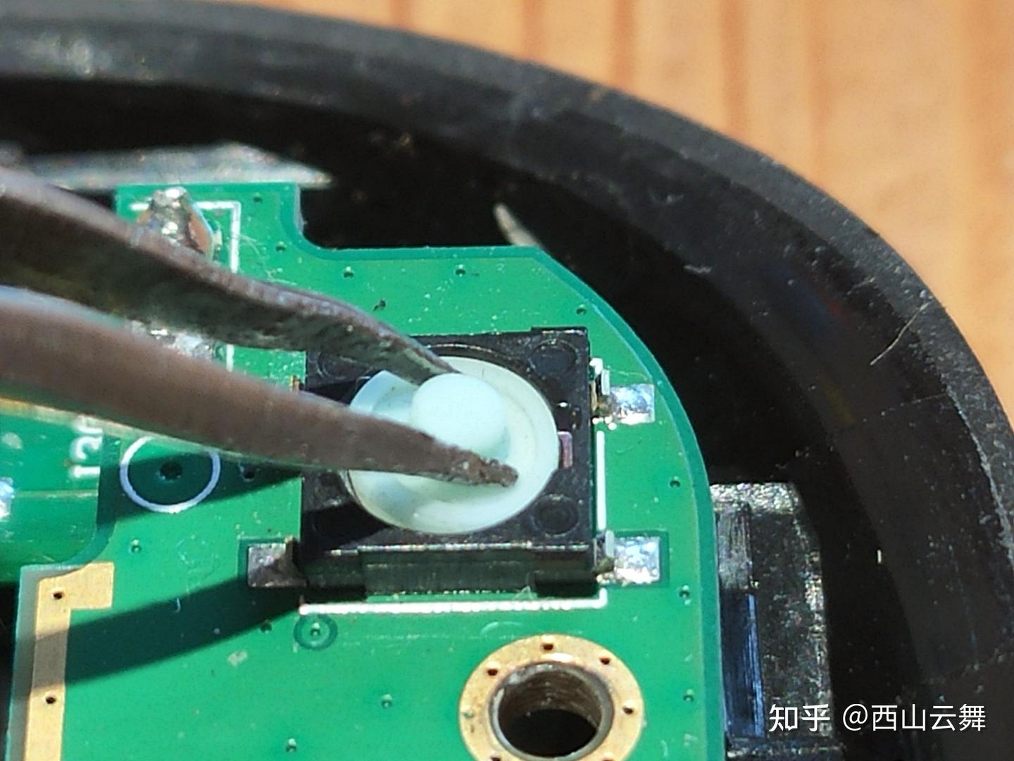

微动开关是贴片的,仔细看了一下,微动开关的上盖通过卡扣固定在微动开关体上。打算试试拆开微动开关,修整一下触点。

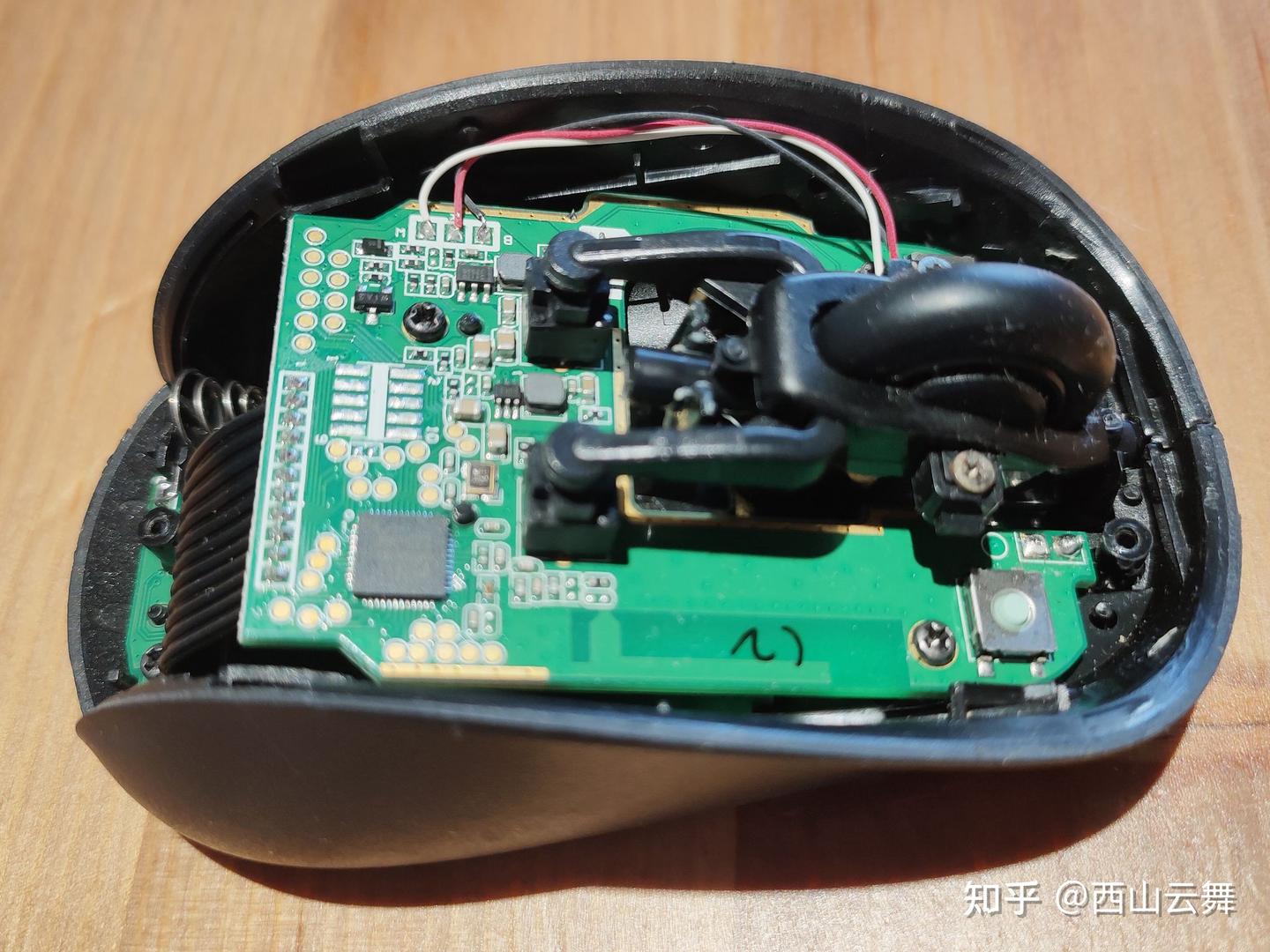

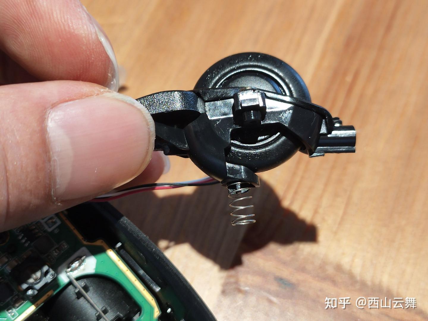

滚轮妨碍的操作,先把它撬下来。
注意滚轮底下有个弹簧,不要丢了,复装的时候,记得装上去。

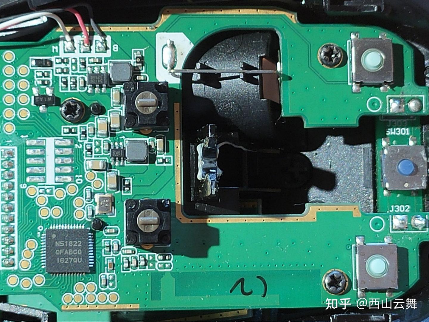

印刷板挺规整的,工艺用料很不错,大厂风范。

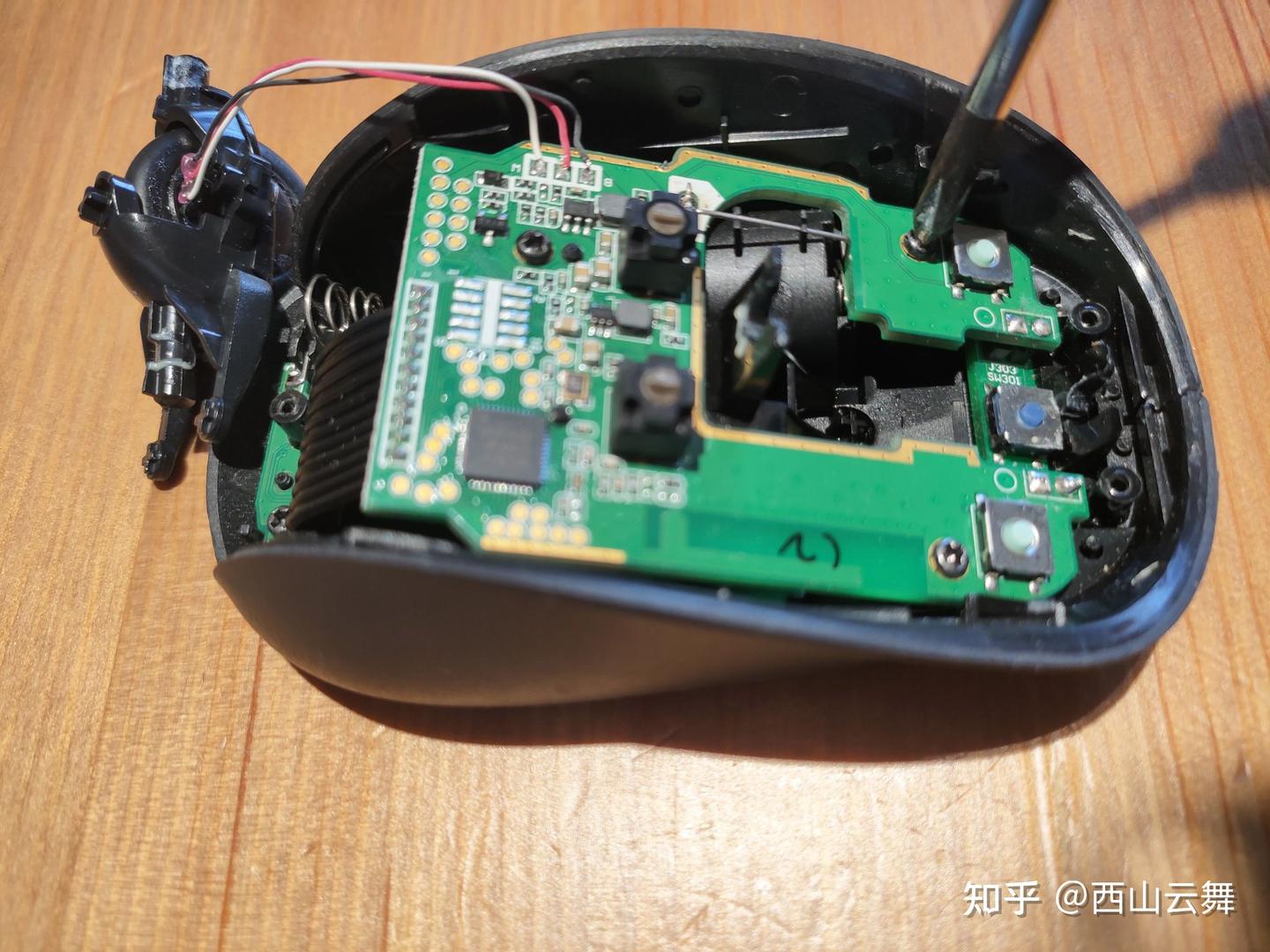

卸下印刷板上的三颗螺丝。

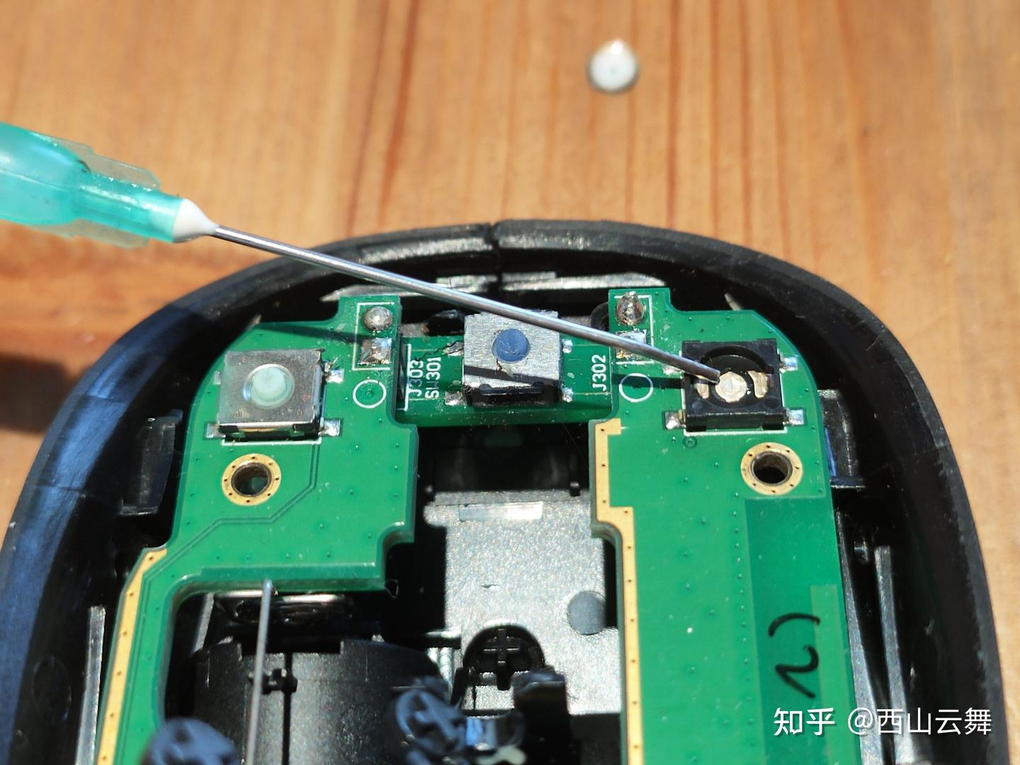

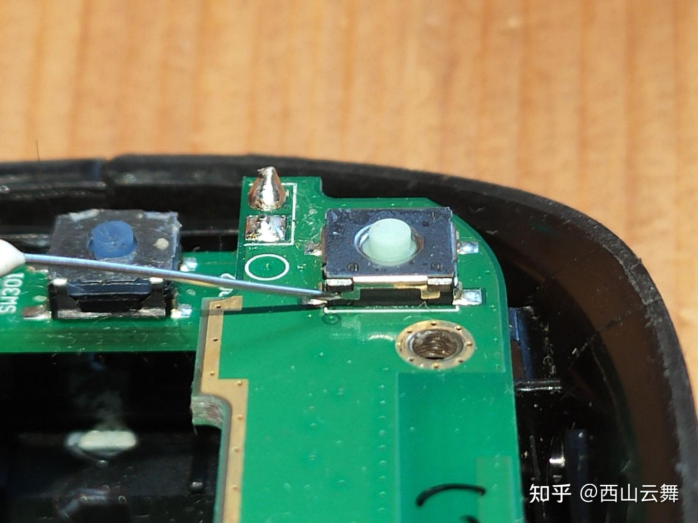

用针插在卡扣上,翘起微动开关上盖板。

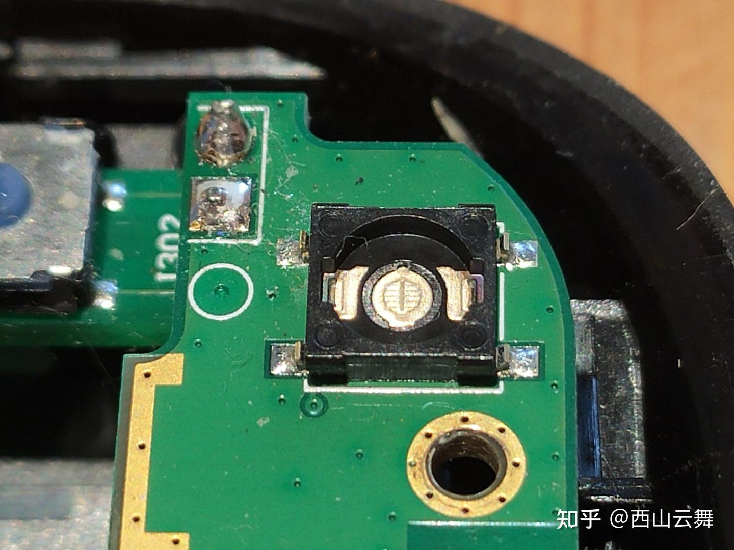

上盖板拆下来了。

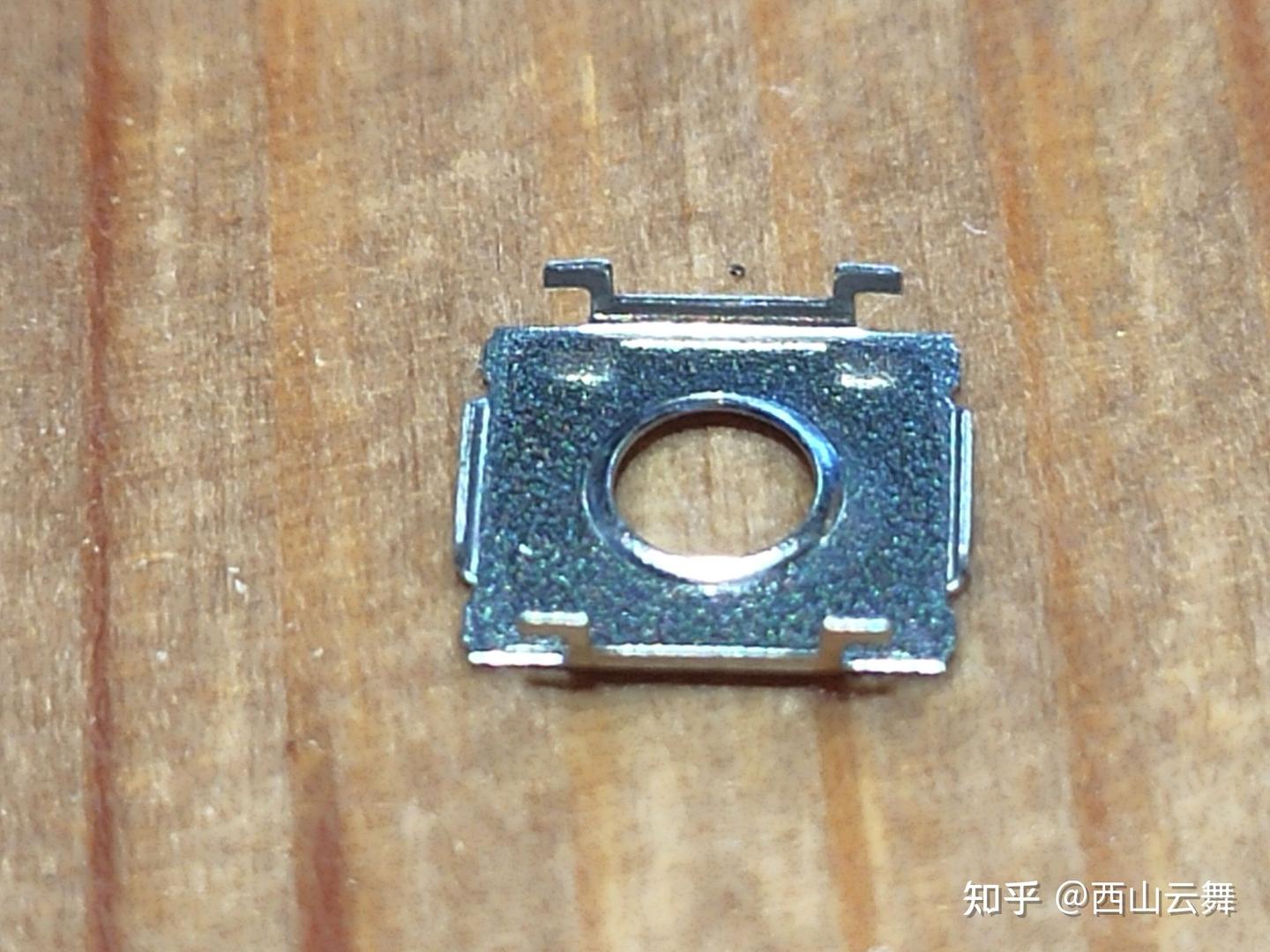

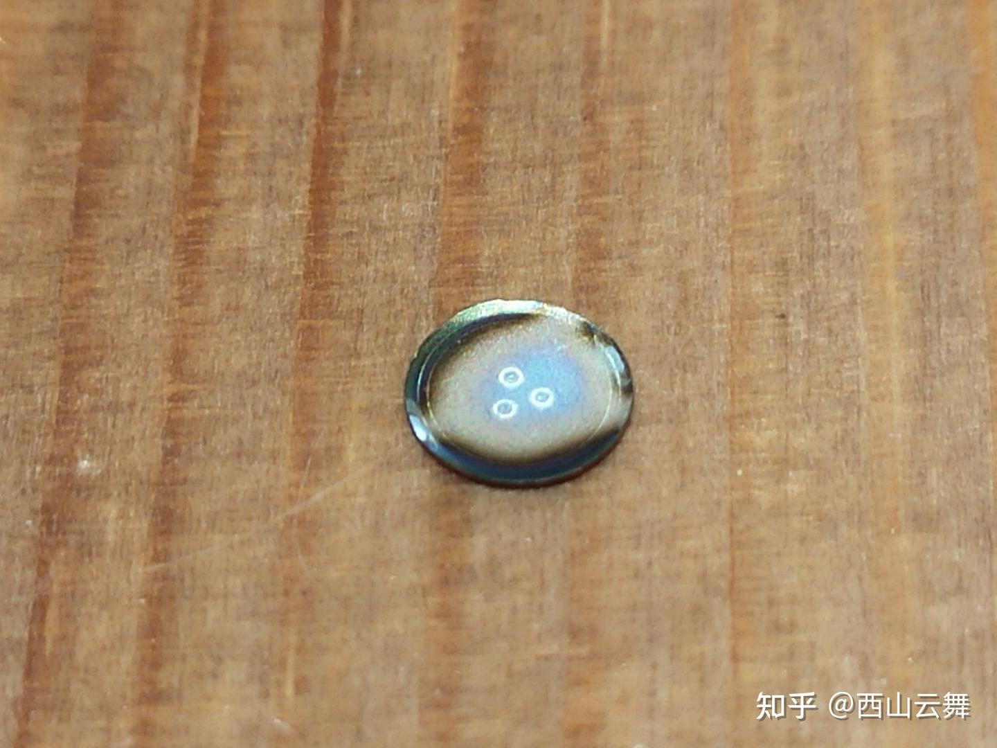

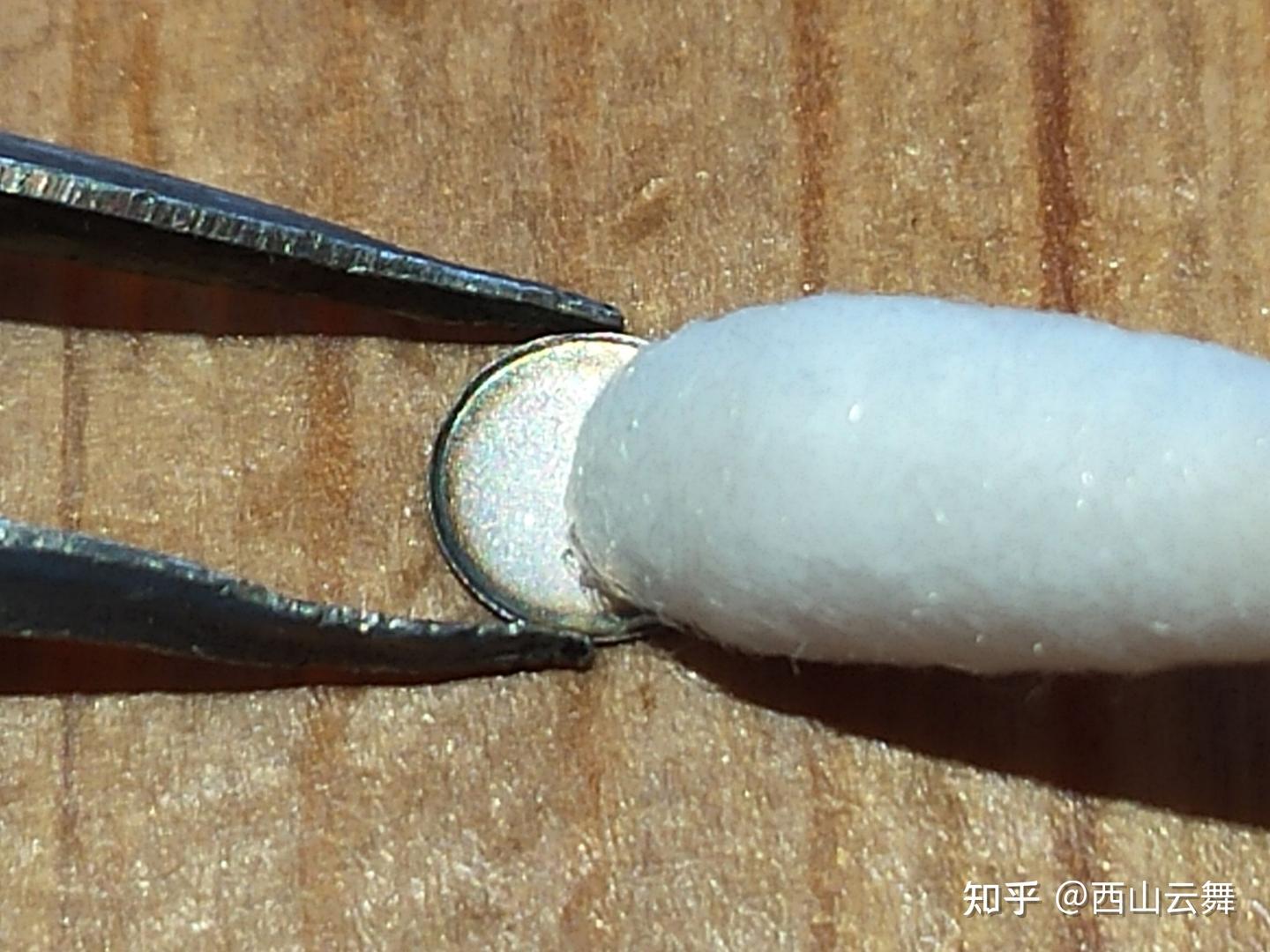

取出里面的簧片,用酒精清洗干净,边缘上一圈镀的银也已经发黑了,是长时间与空气中含硫成分生成的硫化银。

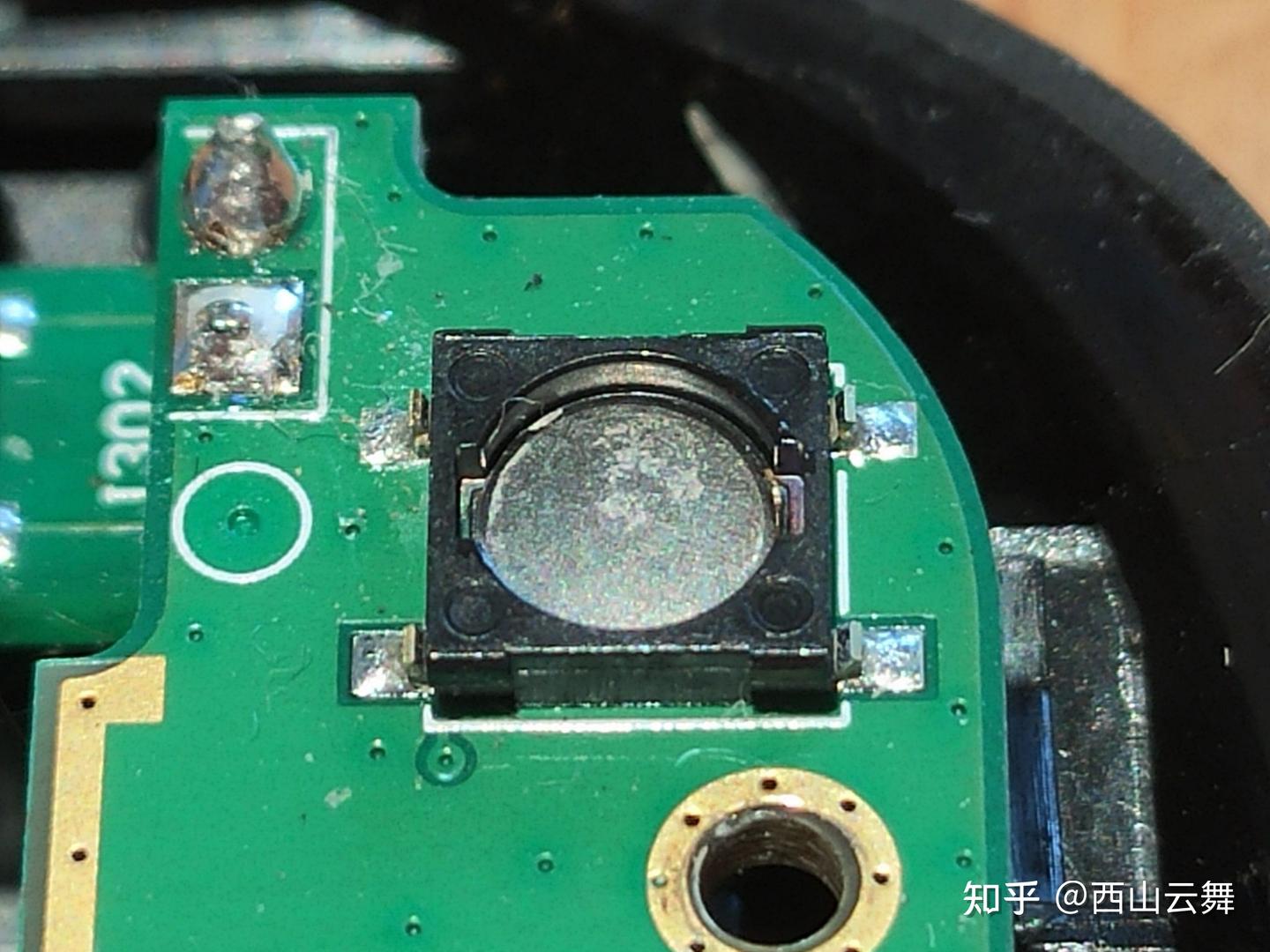

微动开关体上的触点也清理干净,解点镀金的,看上去没什么异样。

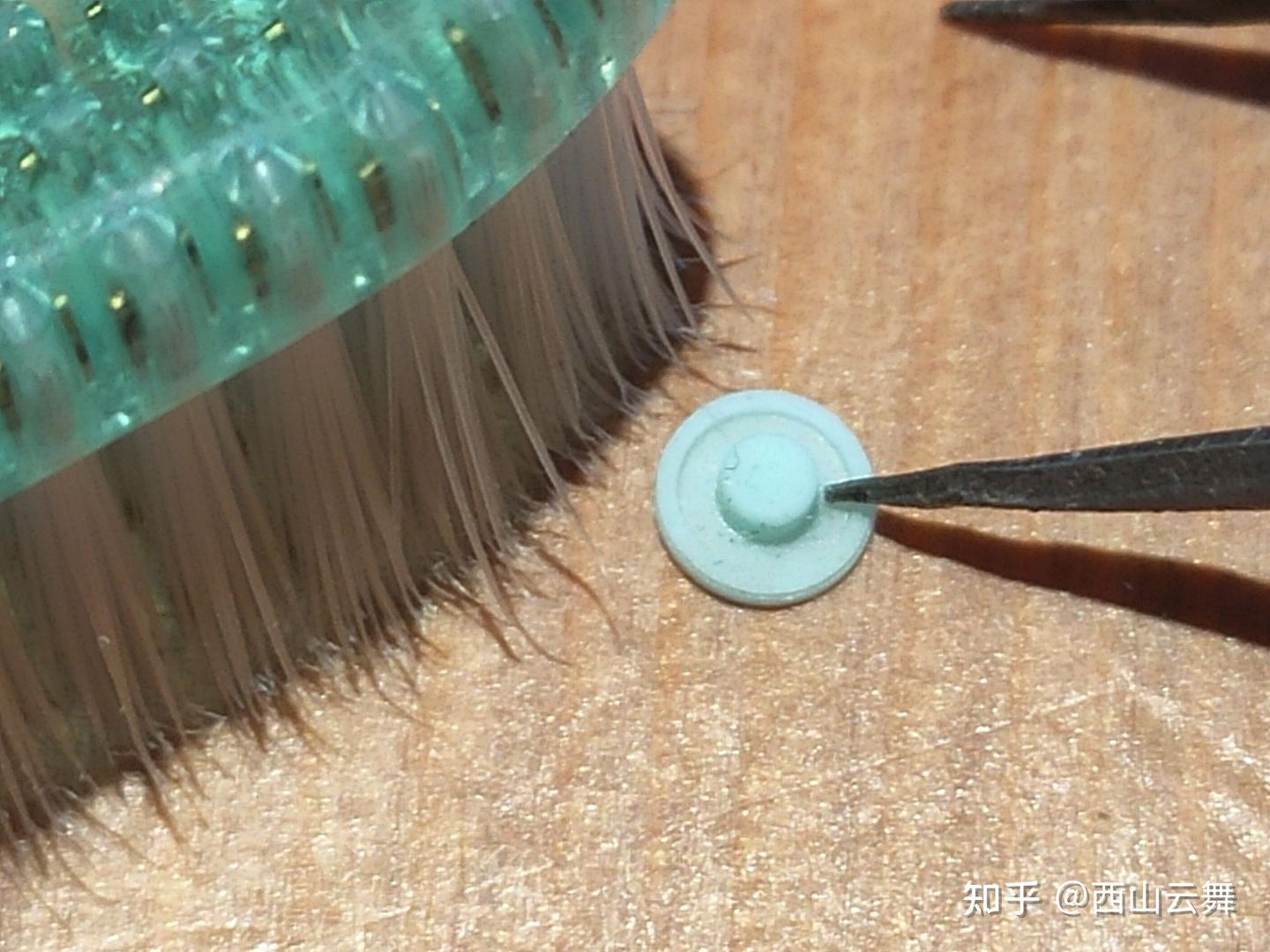

硅胶键帽上有些灰尘,用牙刷清理干净。
触点上加一点润滑硅脂,阻止触点的继续氧化。
装回簧片。
装回键帽。
合上盖子。
左键和中键也如法炮制。
中键的微动开关是另一种型号,簧片上有三个触点。簧片周围同样出现了硫化发黑的现象。
复装试用,按键恢复正常工作,又可以再战三年了,环保主义者的再一次胜利我的EDU之微软3600蓝牙无线鼠标复活记。

这个有成品的微动可以换,不过微软原装的微动的确比较容易氧化。

试过修触点,后来发现盖子撬开之后再扣回去总有点松松垮垮的,再坏就都去买新的直接焊了
