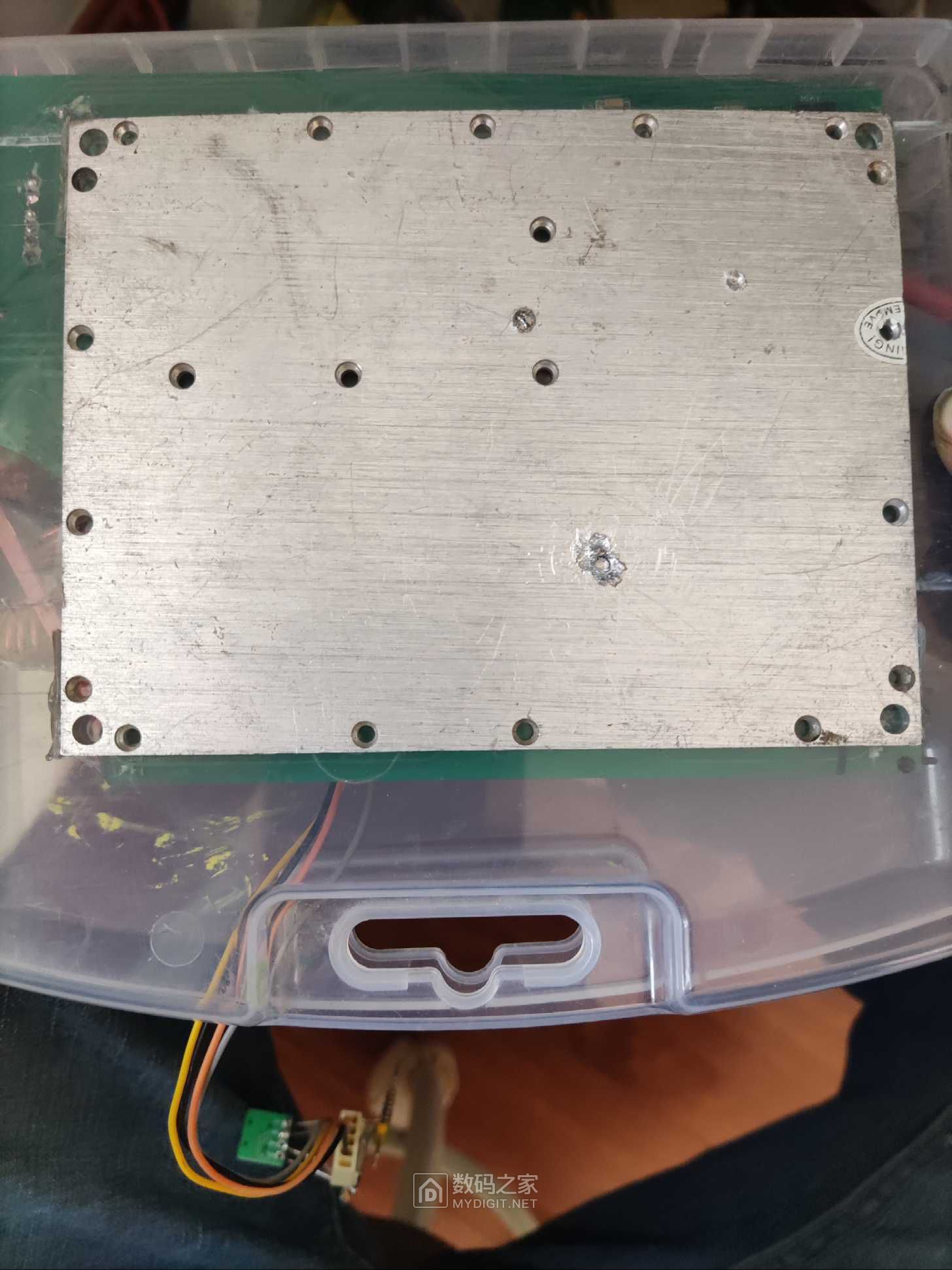

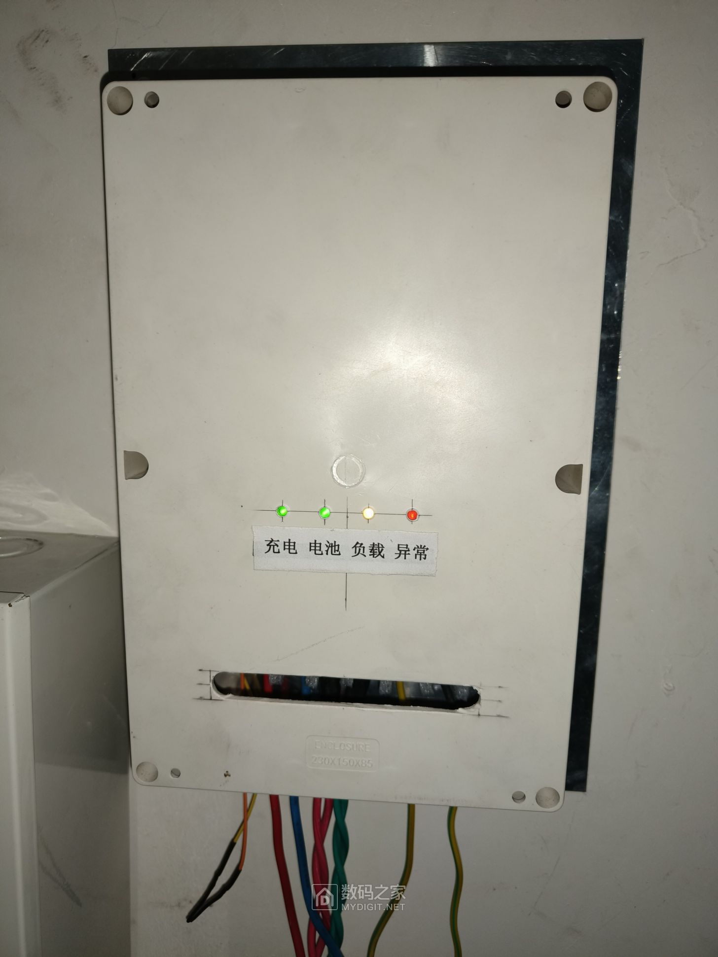

这玩意裸奔还是有点危险,还是加个外壳,仅供参考
防水壳用280×150×85,空间够大,开几个洞用来接线和扭螺丝
散热铝板用3MM的,找不到正好合适的,只能买大点的,刚好可以打孔固定在墙上
用尼龙垫片,把这3个地方上紧螺丝就行了,mos管下面用矽胶片隔离
用这种刚好卡上,边上电阻碍事,用剪子修剪一下垫片

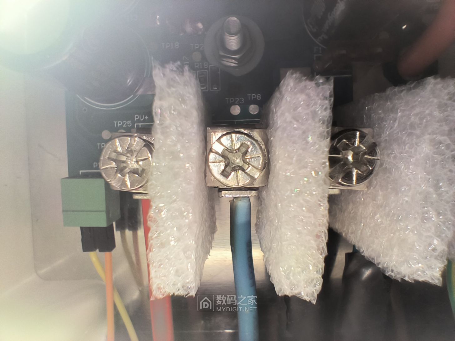

接线柱用5mm珍珠棉隔离,防止拆解线时短路,温度检测用10K热敏电阻,B值3950貌似温度正确

建议把闪灯提升故障意思也贴机器上,便于自己查看。
发表于 2024-12-9 09:17:59 | 显示全部楼层
这个好~我也要这样
发表于 2024-12-9 09:41:09 | 显示全部楼层
sadfun 发表于 2024-12-9 09:17
这个好~我也要这样
我直接装这里面了。合适的很。
