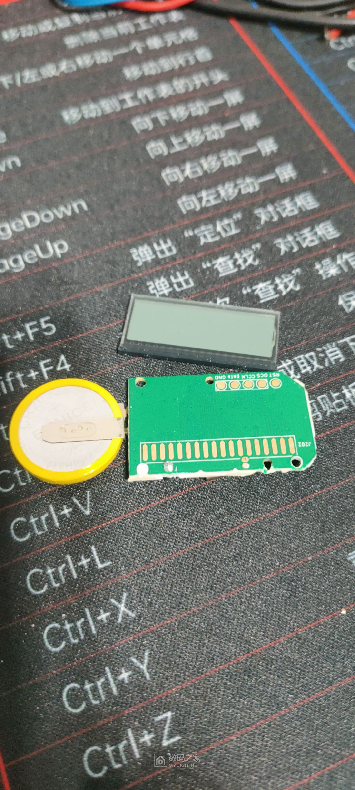

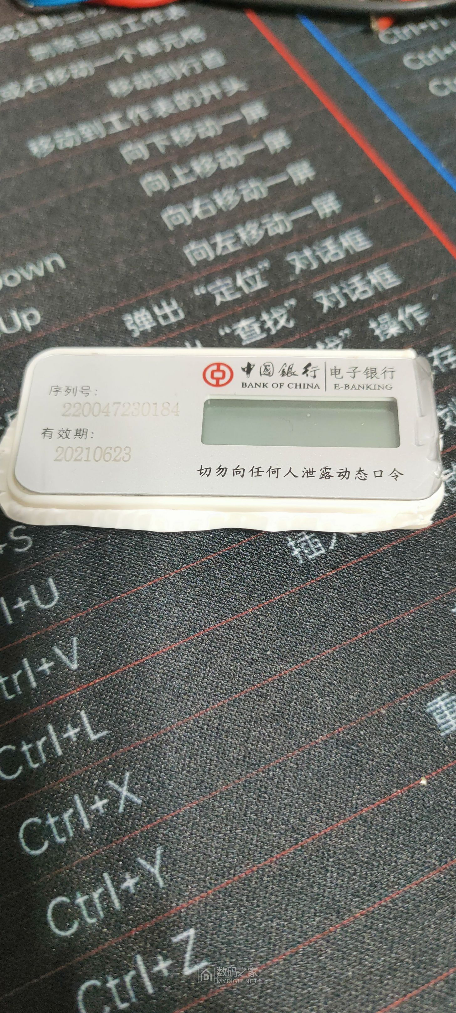

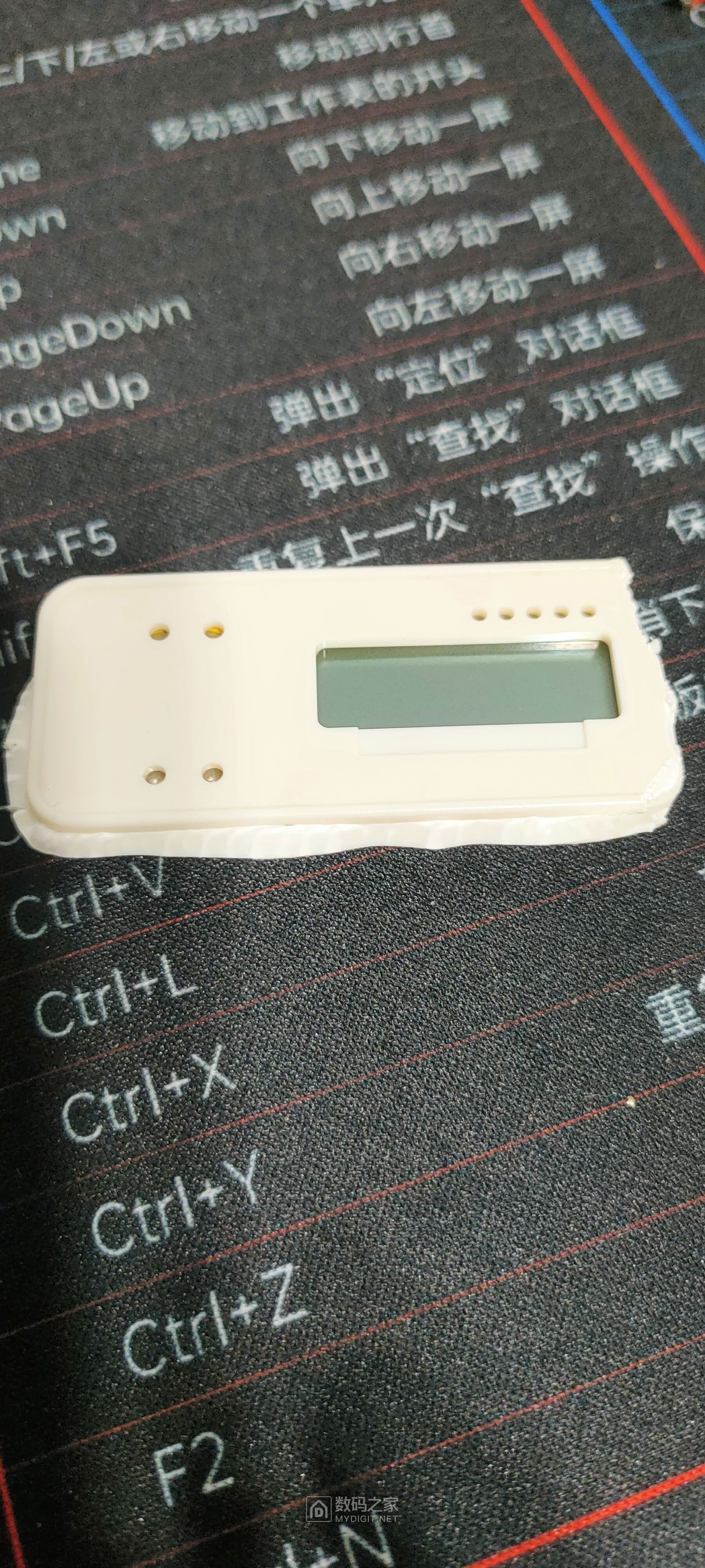

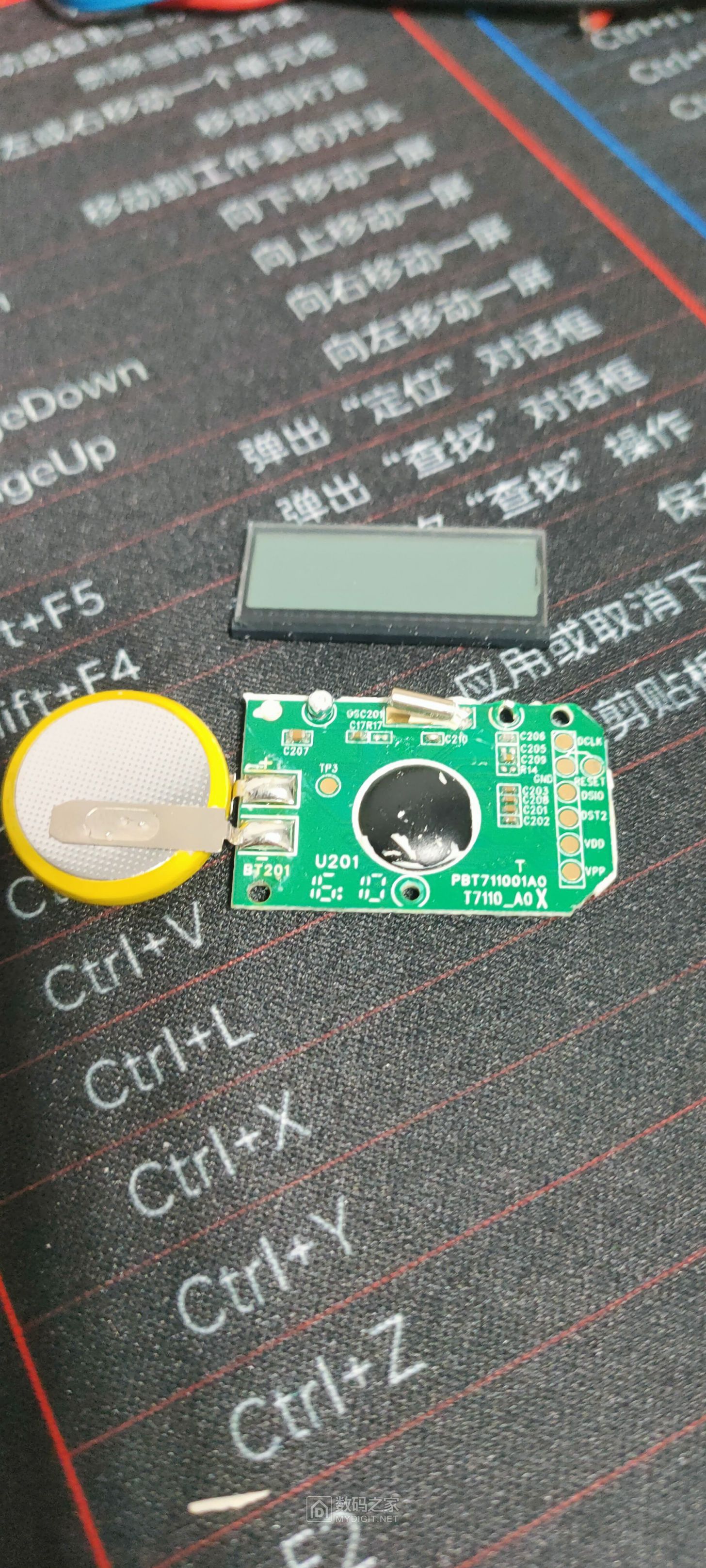

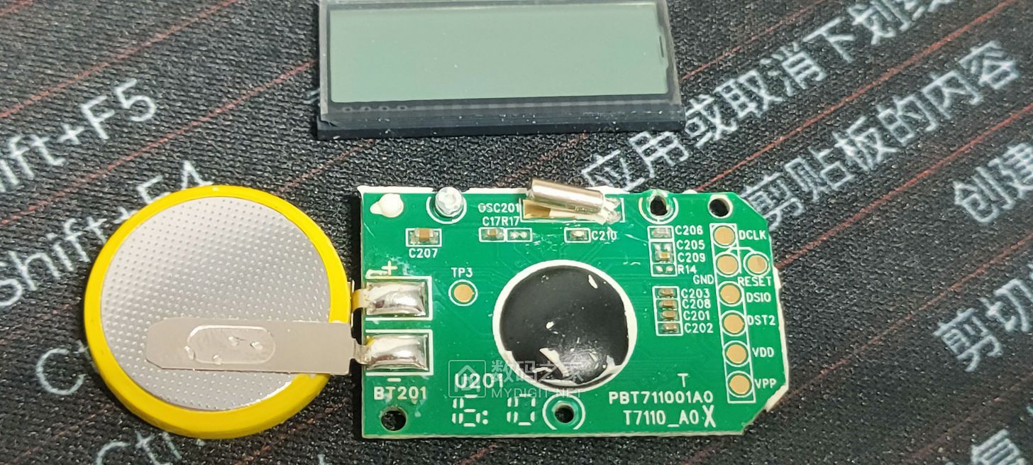

[其他] 这中行动态口令是卫星通信吗?
发表于 2024-12-19 21:23:03 | 显示全部楼层 |阅读模式
没反应的中行动态口令器,暴拆

发表于 2024-12-19 22:05:37 | 显示全部楼层
不可能,天线的位置都没有。

发表于 2024-12-19 22:16:49 | 显示全部楼层
这种动态口令没有任何通讯,只是用时间同步而已,里面有晶振保持时间基本同步,电池一断电就没有用了
发表于 2024-12-19 22:17:39 来自手机浏览器 | 显示全部楼层
就是一固定算法,根据时间产生特定的数字而已,不需要通信

发表于 2024-12-20 00:03:33 | 显示全部楼层
里边有个芯片按设定计算

确实是这样的,而且1分钟才变更一次口令密码,所以和银行服务器上的时间误差在1分钟都可以使用
